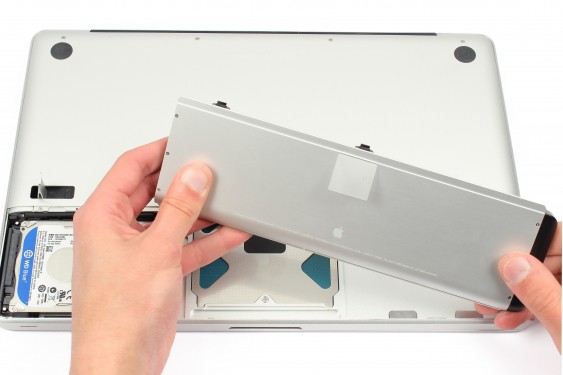

La batterie se trouve en bas à droite.
Tirez sur la languette plastique transparente afin de retirer la batterie.
La batterie de votre MacBoo Pro 15" est désormais démontée.

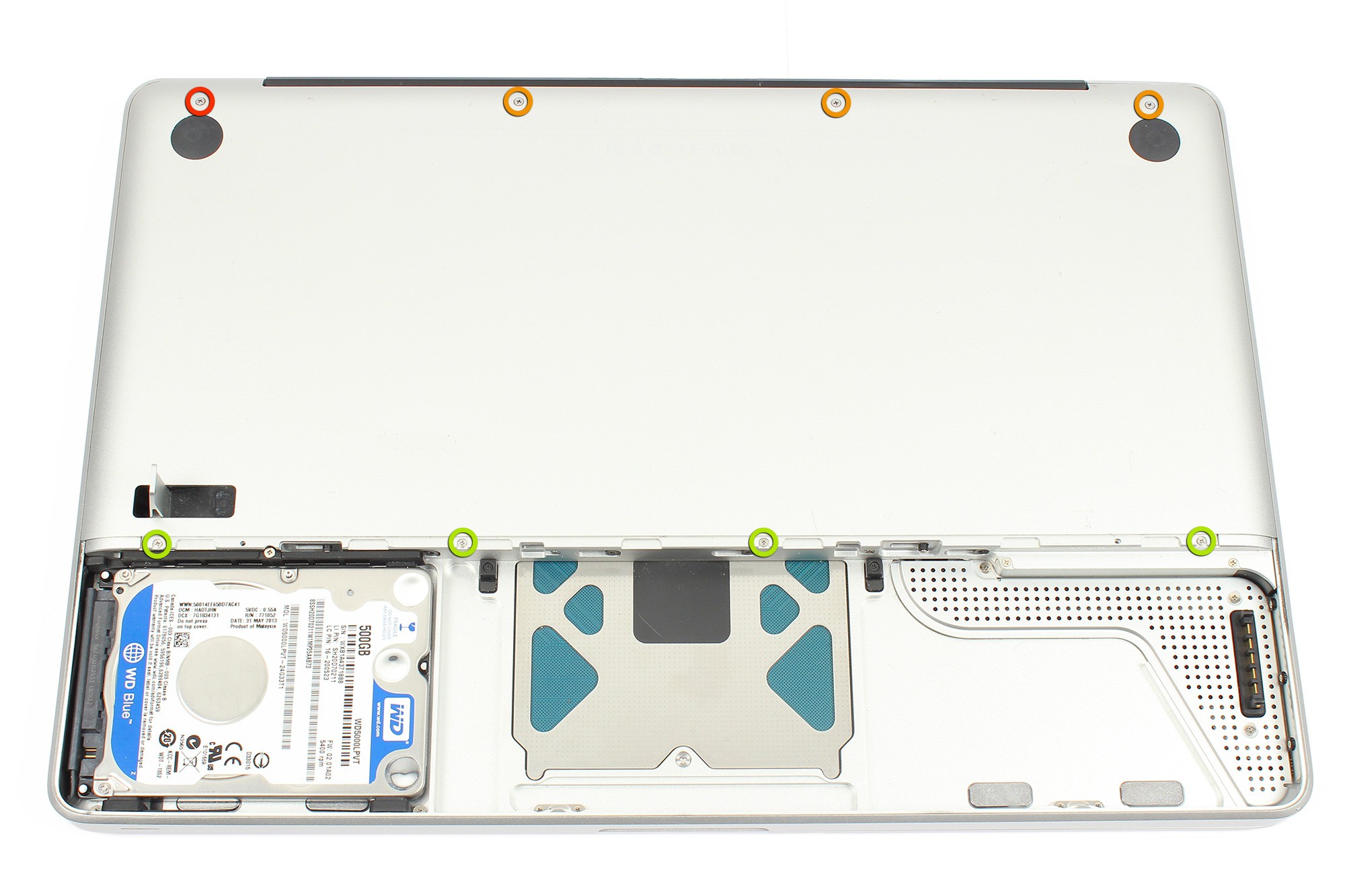

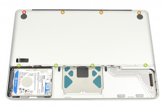

Le capot supérieur se trouve en haut comme indiqué et encadré en rouge sur la photo.
Afin de continuer cette réparation, il est nécessaire de procéder à la dépose de cet élément.
Dévissez les vis cruciformes suivantes :
1 vis cruciforme de 5.4mm, entourée en rouge,
3 vis cruciformes de 14mm, entourées en orange,
4 vis cruciformes de 3.5mm, entourées en vert.
Ces vis servent à maintenir le capot supérieur au châssis du MacBook Pro.
Soulevez délicatement le capot supérieur afin de pouvoir le retirer complètement.

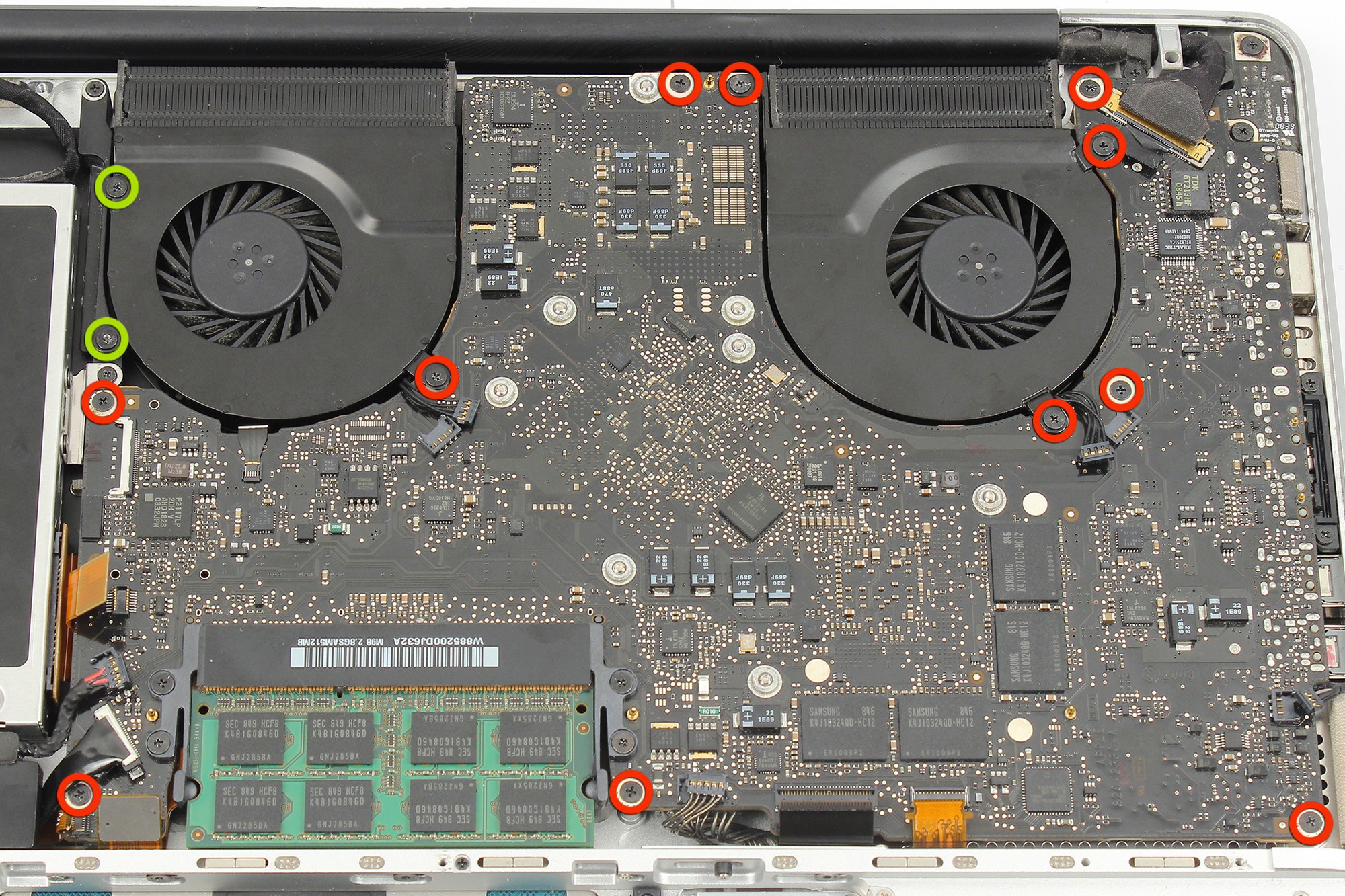

Dévissez les 13 vis :
Deux vis cruciformes entourées en vert
Onze vis cruciformes entourées en rouge

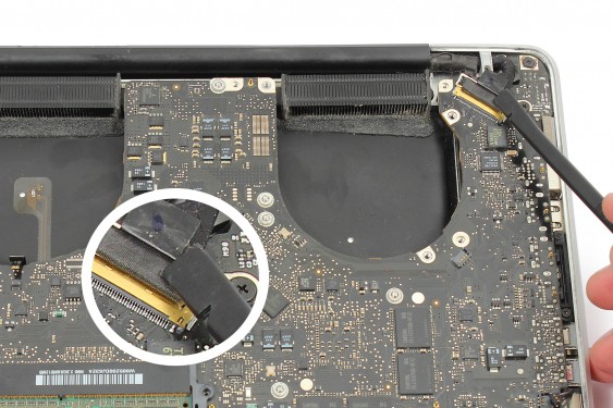

Soulevez le taquet métallique de verrouillage du connecteur de la nappe principale de l’écran LCD (nappe LVDS) avec la spatule en nylon.
Note : Soyez très délicats lors de cette opération afin de ne pas endommager le connecteur !

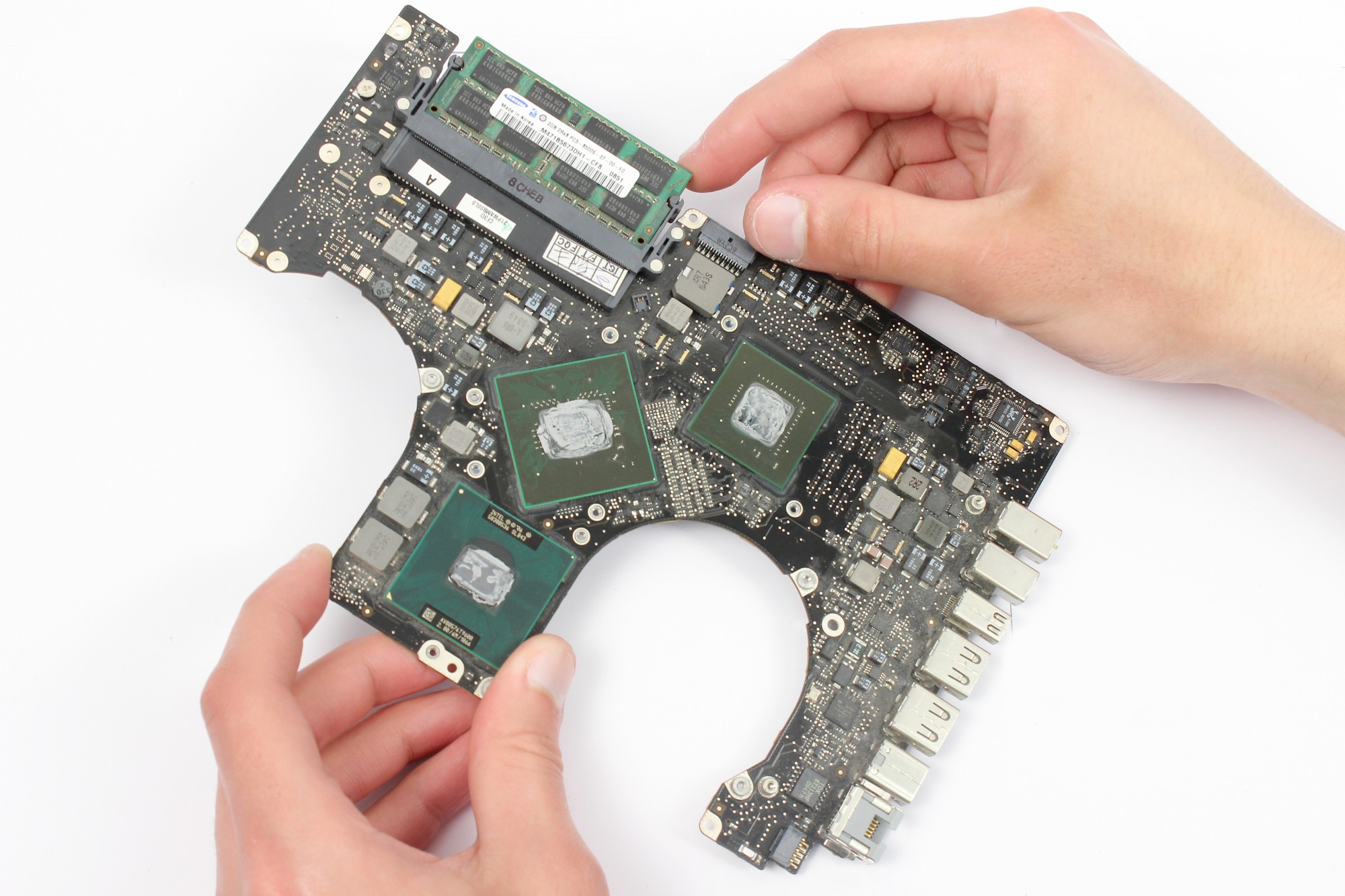

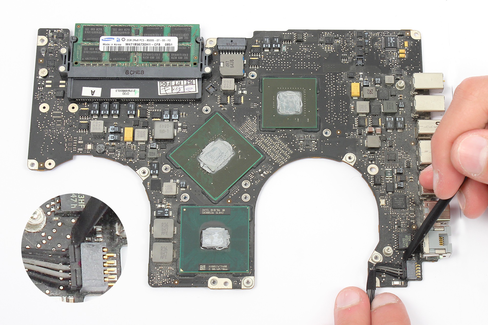

Retournez la carte mère.

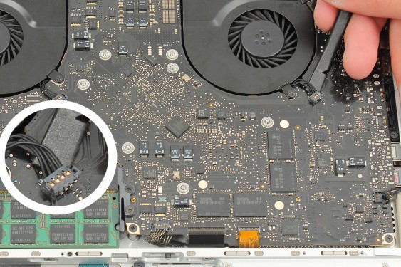

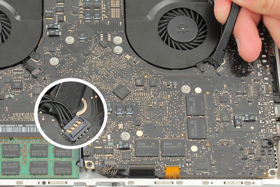

Utilisez une spatule en nylon afin de déconnecter le câble d’alimentation de la carte mère.
Etape 30
La carte mère est désormais partiellement démontée.
Quelques éléments reste encore à démonter, la marche à suivre est détaillée dans les étapes suivantes.

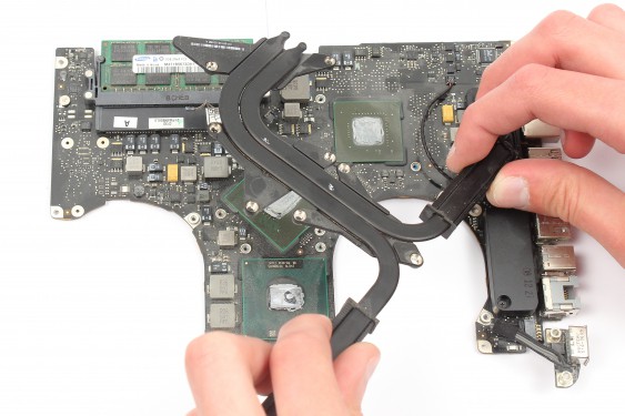

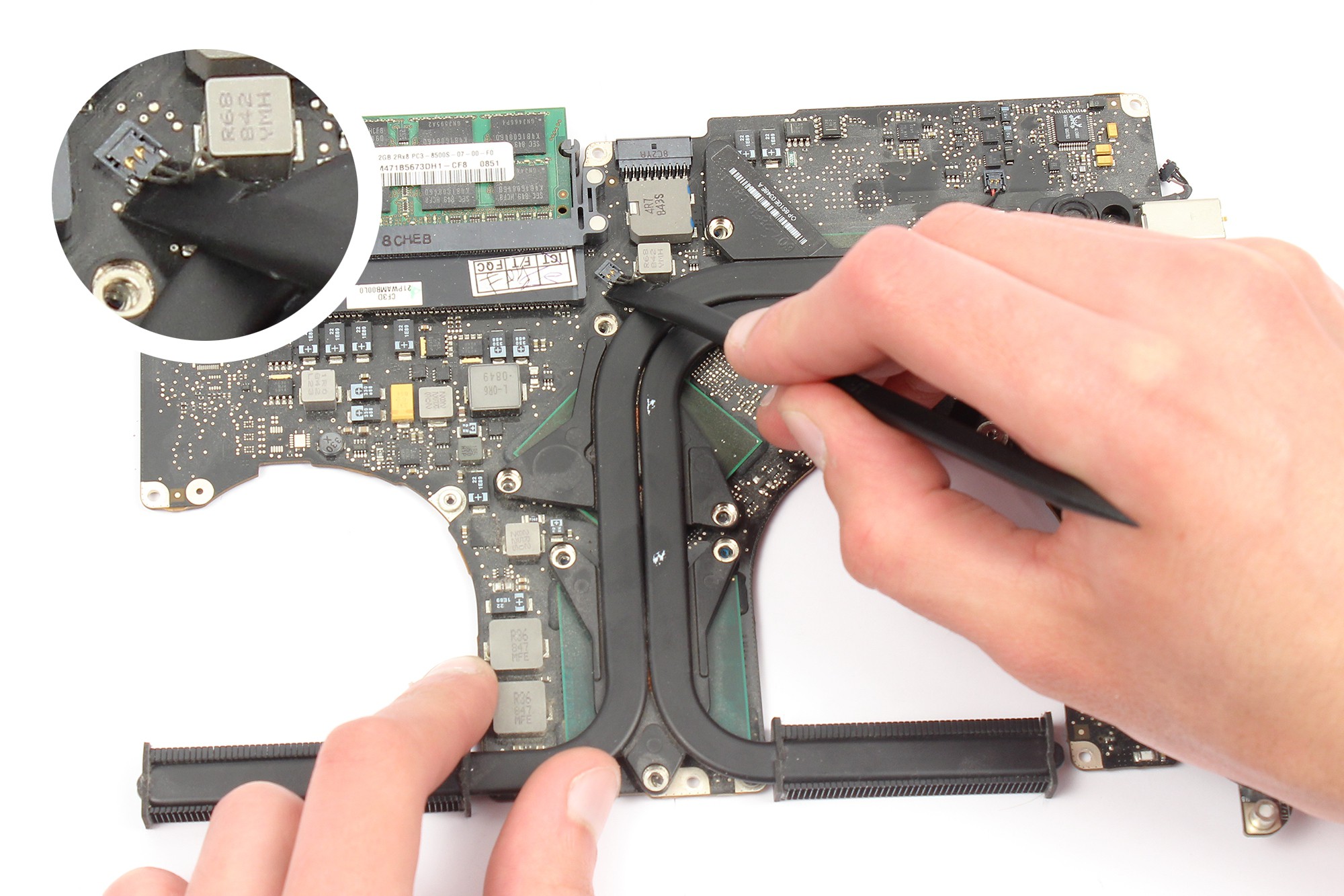

Dévissez les 7 vis cruciformes entourées en rouge.
Des ressorts sont situés sous ces vis, veillez à ne pas les perdre !
Etape 32

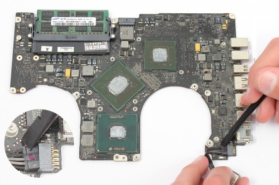

Avec cette même spatule en nylon, déconnectez le câble du capteur de température.
Etape 33

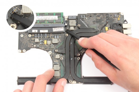

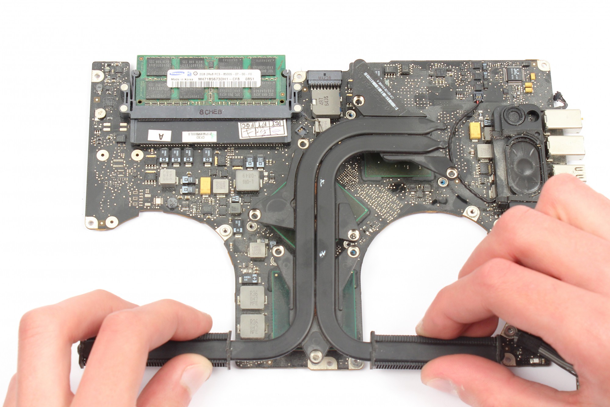

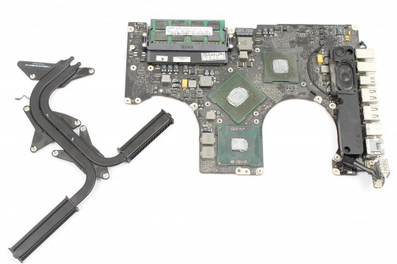

Saisissez ensuite le radiateur puis procédez à son retrait.
Le radiateur est désormais démonté.
De la pate thermique est présente sur les différents processeur et co-processeurs. Avant de remonter votre radiateur, nous vous conseillons de remplacer celle-ci afin d'éviter tout risque de surchauffe.

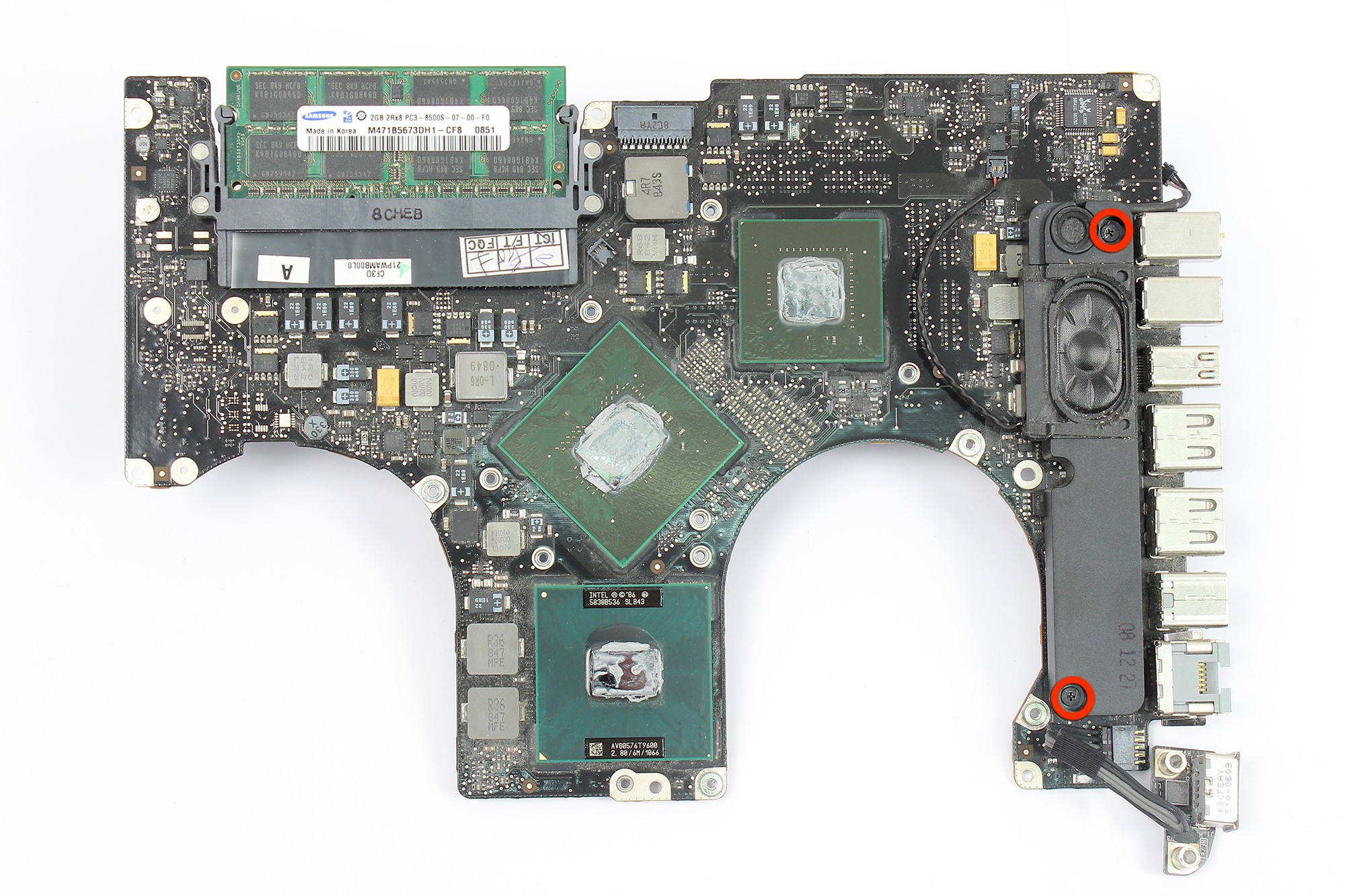

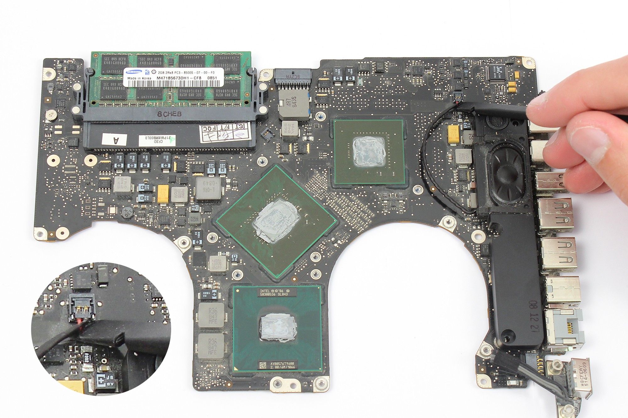

Dévissez les deux vis entourées en rouge.
Celles-ci maintiennent en place le haut parleur gauche.

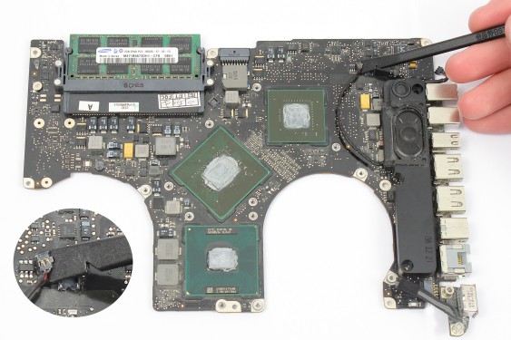

Etape 35

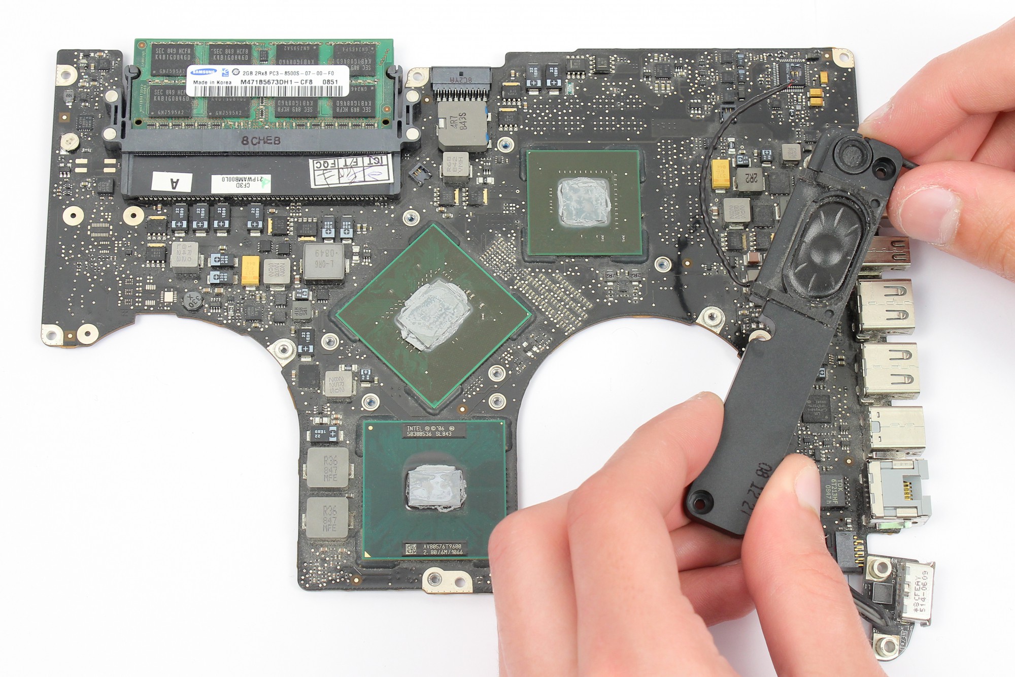

A l’aide d’une spatule en nylon, déconnectez délicatement le câble du haut parleur gauche.
Etape 36

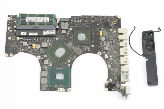

Retirez le haut parleur gauche.
Le haut parleur gauche de votre MacBook Pro 15" est désormais démonté.

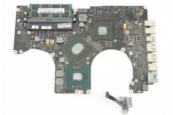

Avec la spatule en nylon, effectuez la déconnexion du connecteur d’alimentation Magsafe de la carte mère.

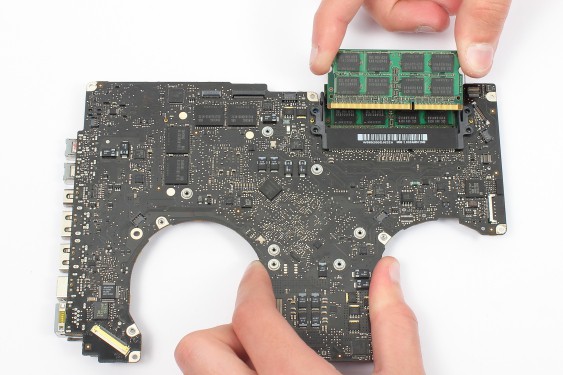

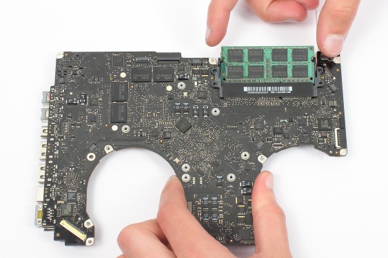

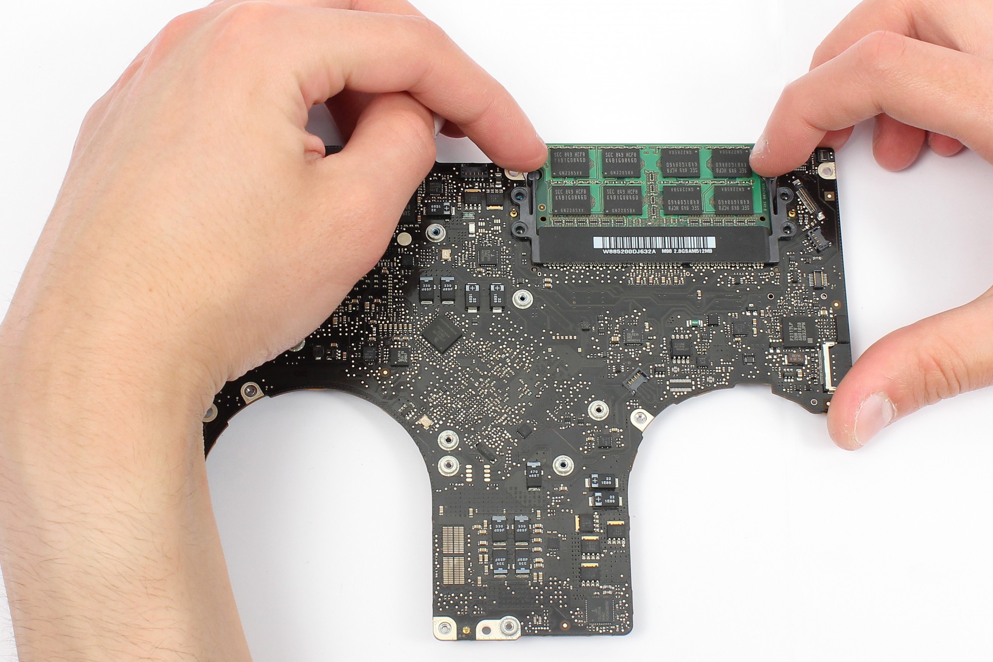

Retournez la carte mère dans l'autre sens.

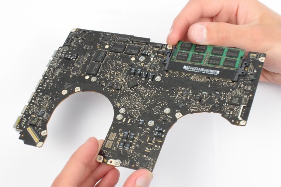

Etape 39

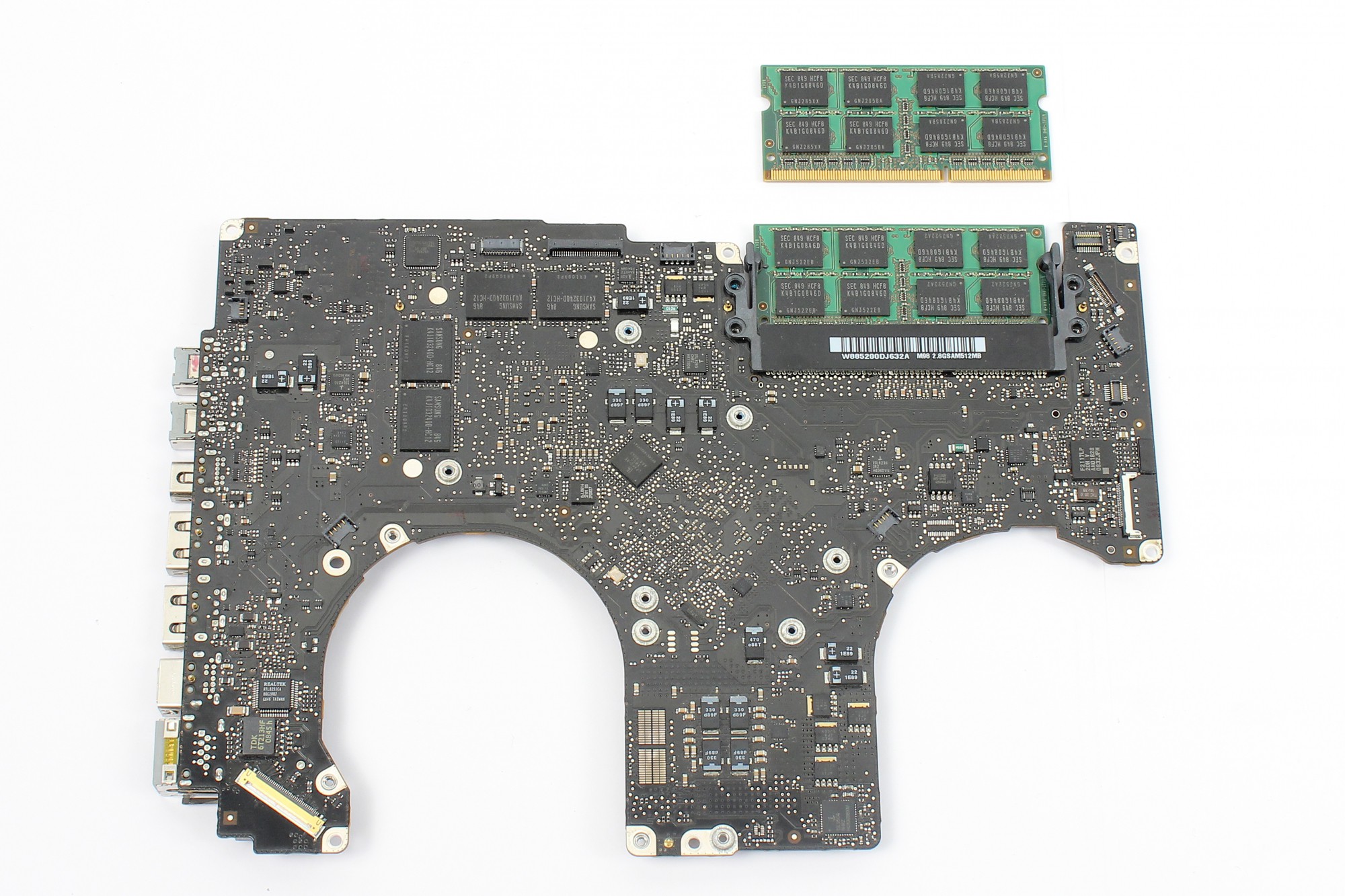

Tirez les taquets en plastique des deux côtés comme indiqué sur la photo afin de déverrouiller la première barrette mémoire.
Retirez ensuite la première barrette mémoire.

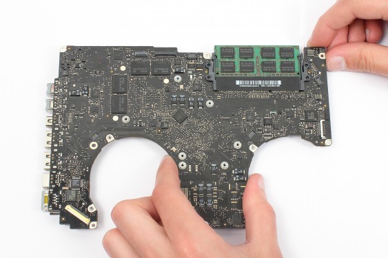

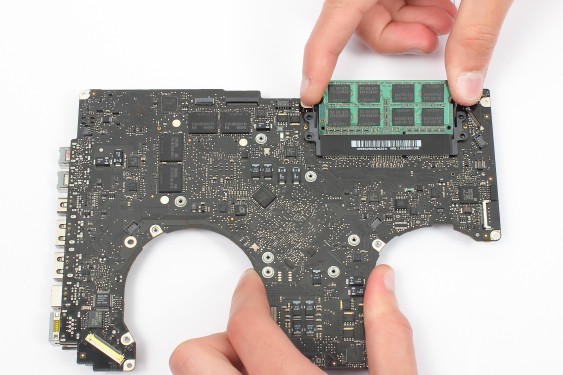

Etape 40
La première barrette mémoire est désormais démontée.
Répétez l'opération afin de retirer la seconde barrette mémoire.

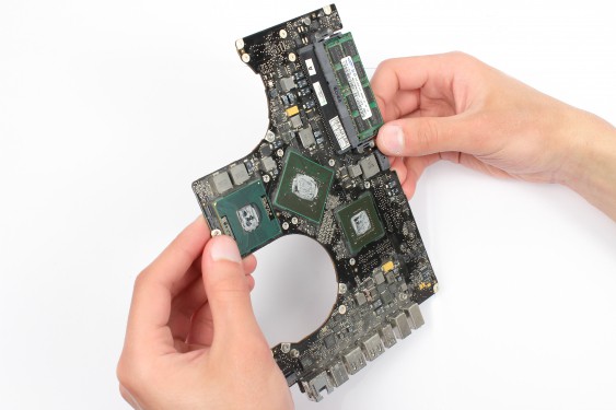

Etape 41

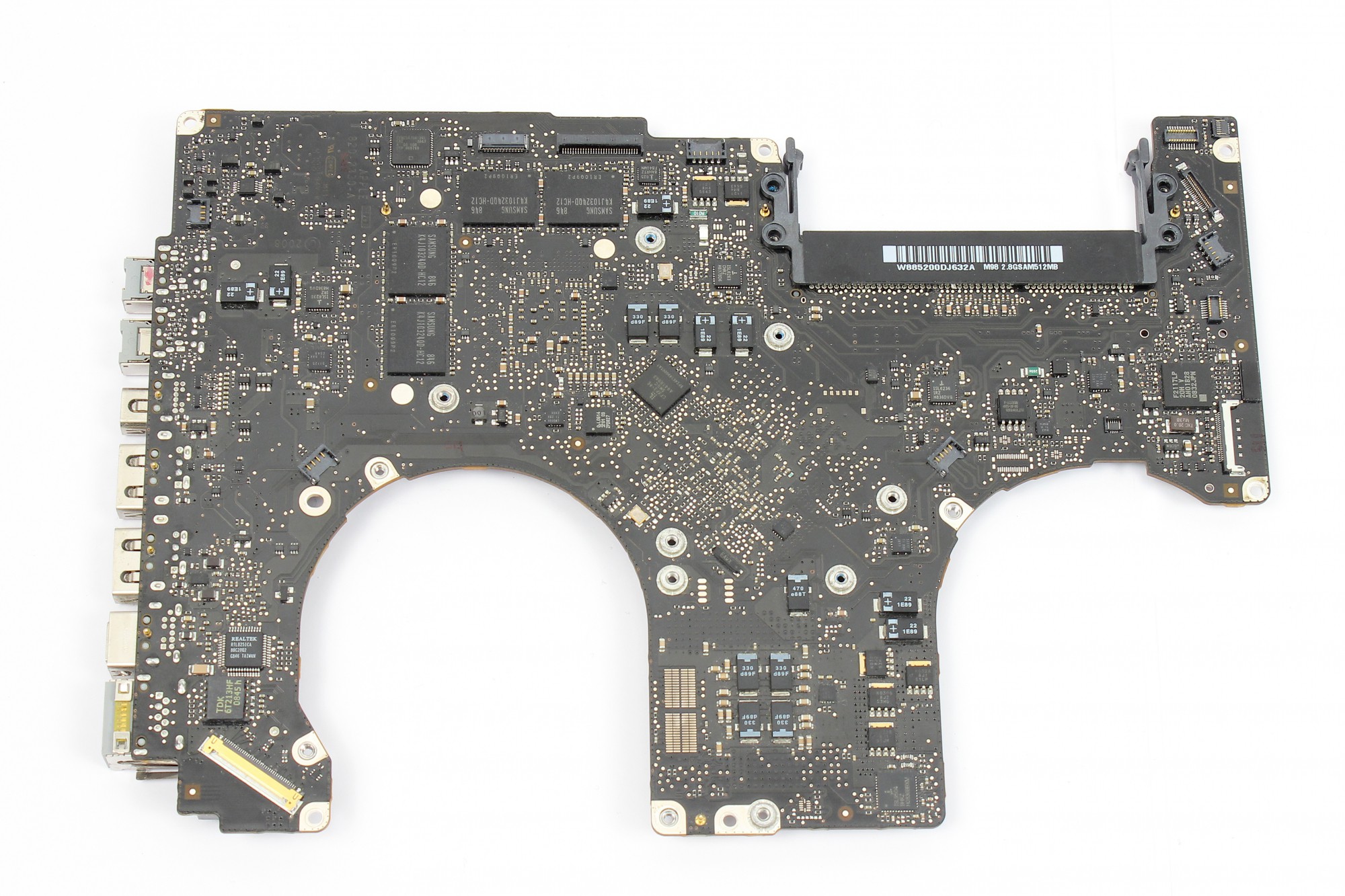

La carte mère est désormais complètement démontée.
Pour remonter votre MacBook Pro 15" Fin 2008 - Début 2009 (Modèle A1286 - EMC 2255) suivez ce guide en sens inverse.
