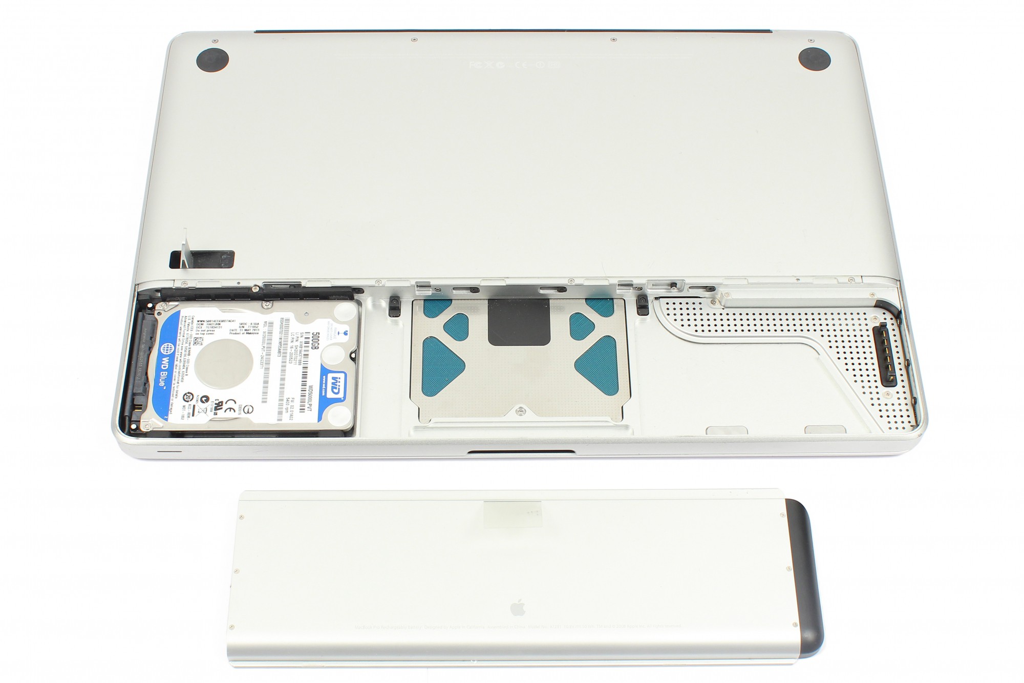

La batterie se trouve en bas à droite.
Tirez sur la languette plastique transparente afin de retirer la batterie.
La batterie de votre MacBoo Pro 15" est désormais démontée.

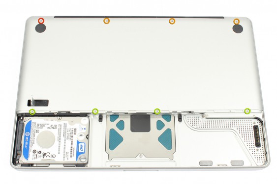

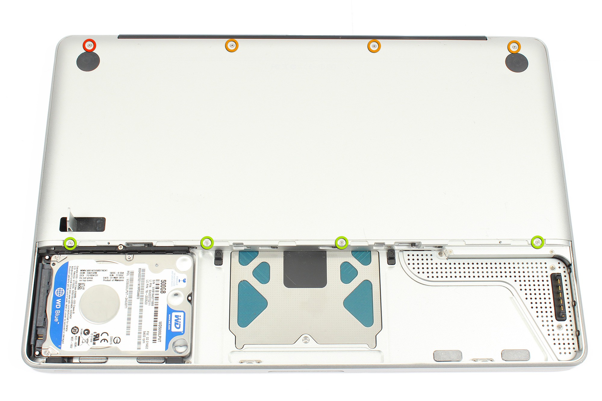

Le capot supérieur est localisé en haut comme indiqué et encadré en rouge sur la photo.
Afin de continuer cette réparation, il est nécessaire de procéder à son démontage.
Dévissez les vis cruciformes suivantes :
1 vis cruciforme de 5.4mm, entourée en rouge,
3 vis cruciformes de 14mm, entourées en orange,
4 vis cruciformes de 3.5mm, entourées en vert.
Ces vis servent à maintenir le capot supérieur au châssis du MacBook Pro.

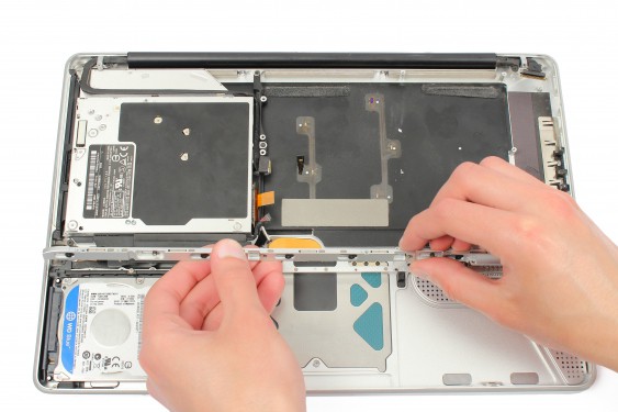

Retirez ensuite délicatement le capot supérieur en soulevant ce dernier.
Le capot supérieur de votre MacBook Pro 15" est désormais démonté.

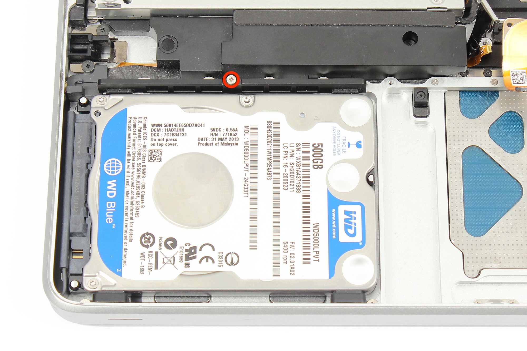

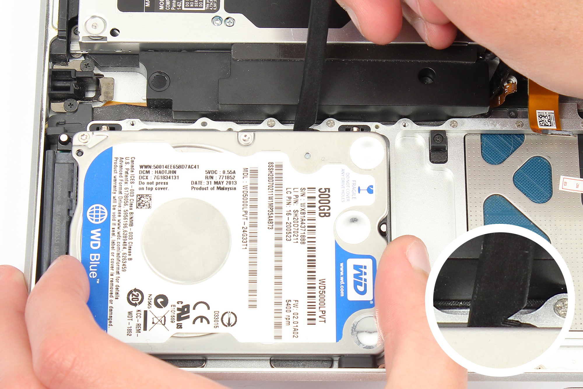

A l'aide d'un tournevis, dévissez la vis entourée en rouge sur la photo.

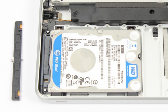

Procédez ensuite au retrait de l'élément de maintien du disque dur.
L'élement de maintien du disque dur est désormais démonté.

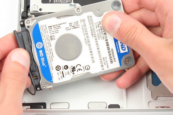

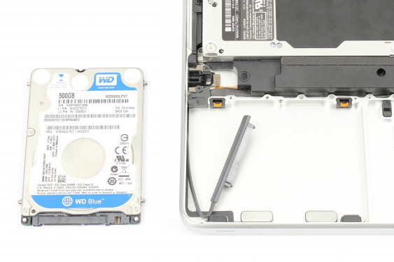

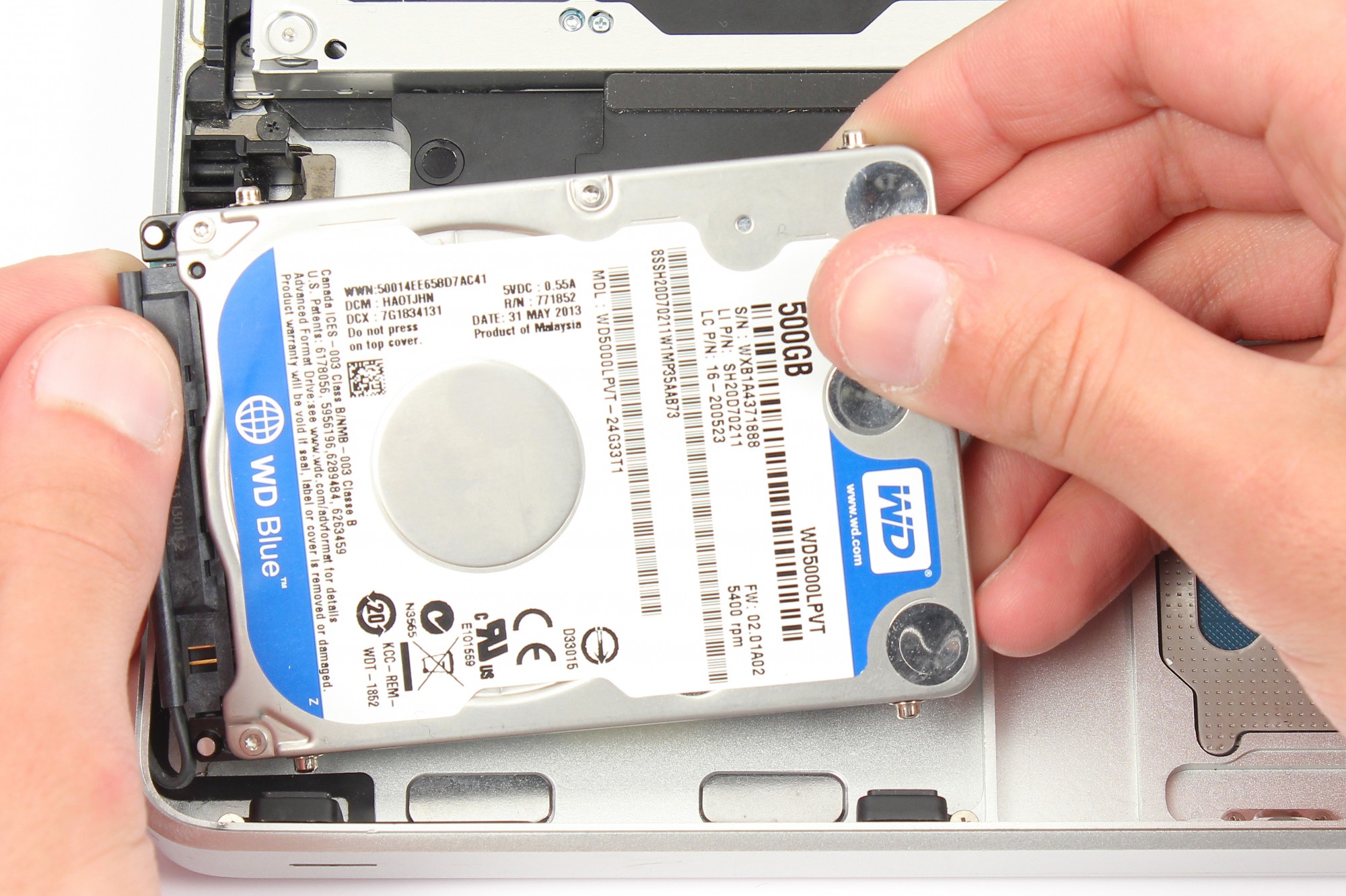

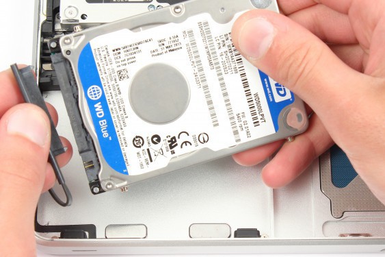

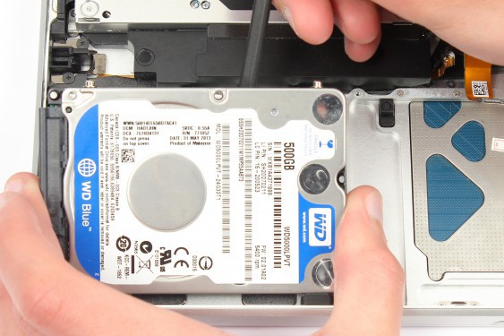

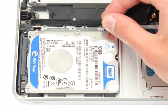

Insérez une spatule en nylon dans l'interstice en haut afin de faire levier et extraire le disque dur de son logement.
Saisissez ensuite le disque dur.
Procédez délicatement au retrait du connecteur SATA (Serial ATA) d'alimentation et de données.
Le disque dur est désormais partiellement démonté.

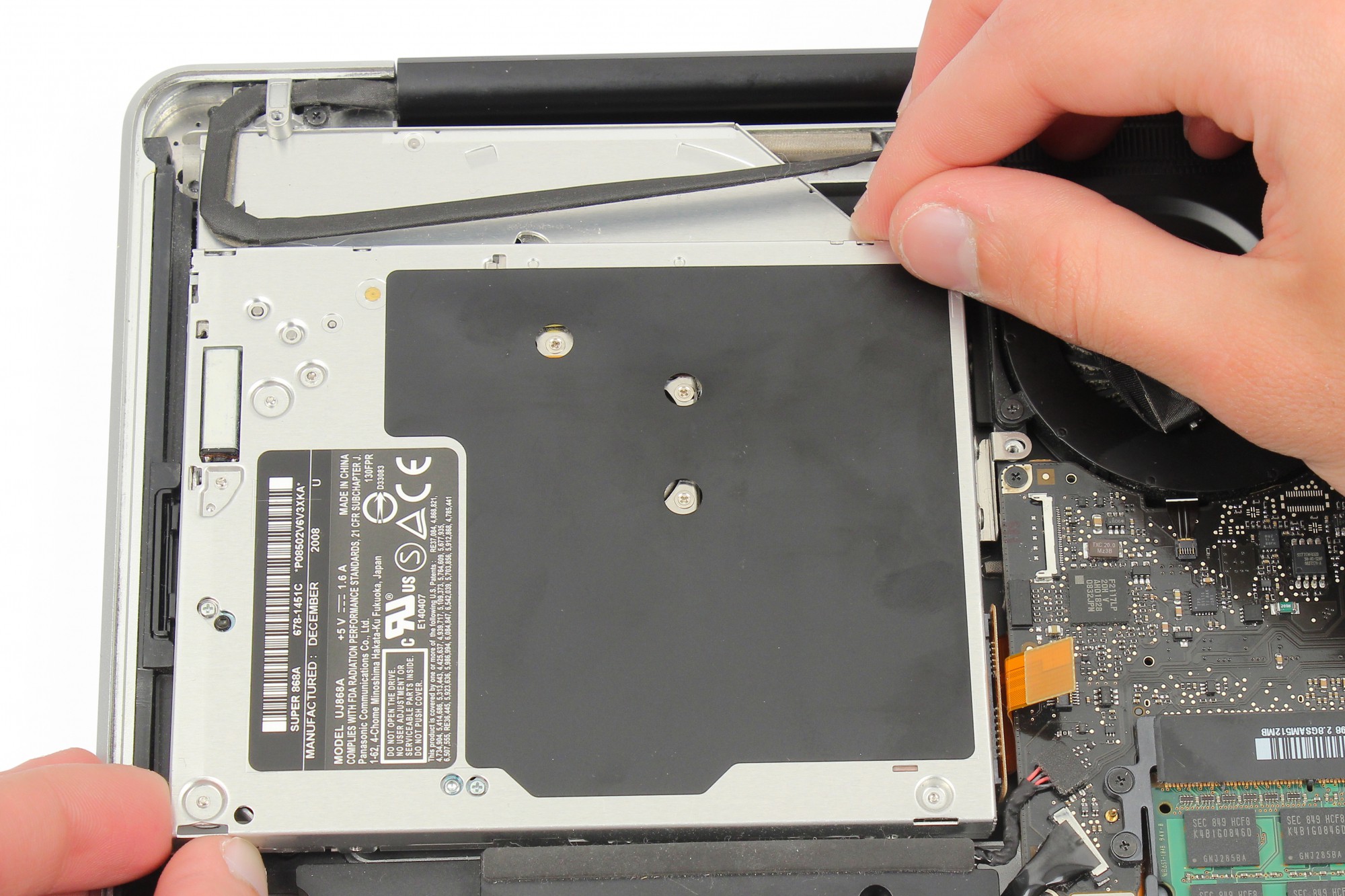

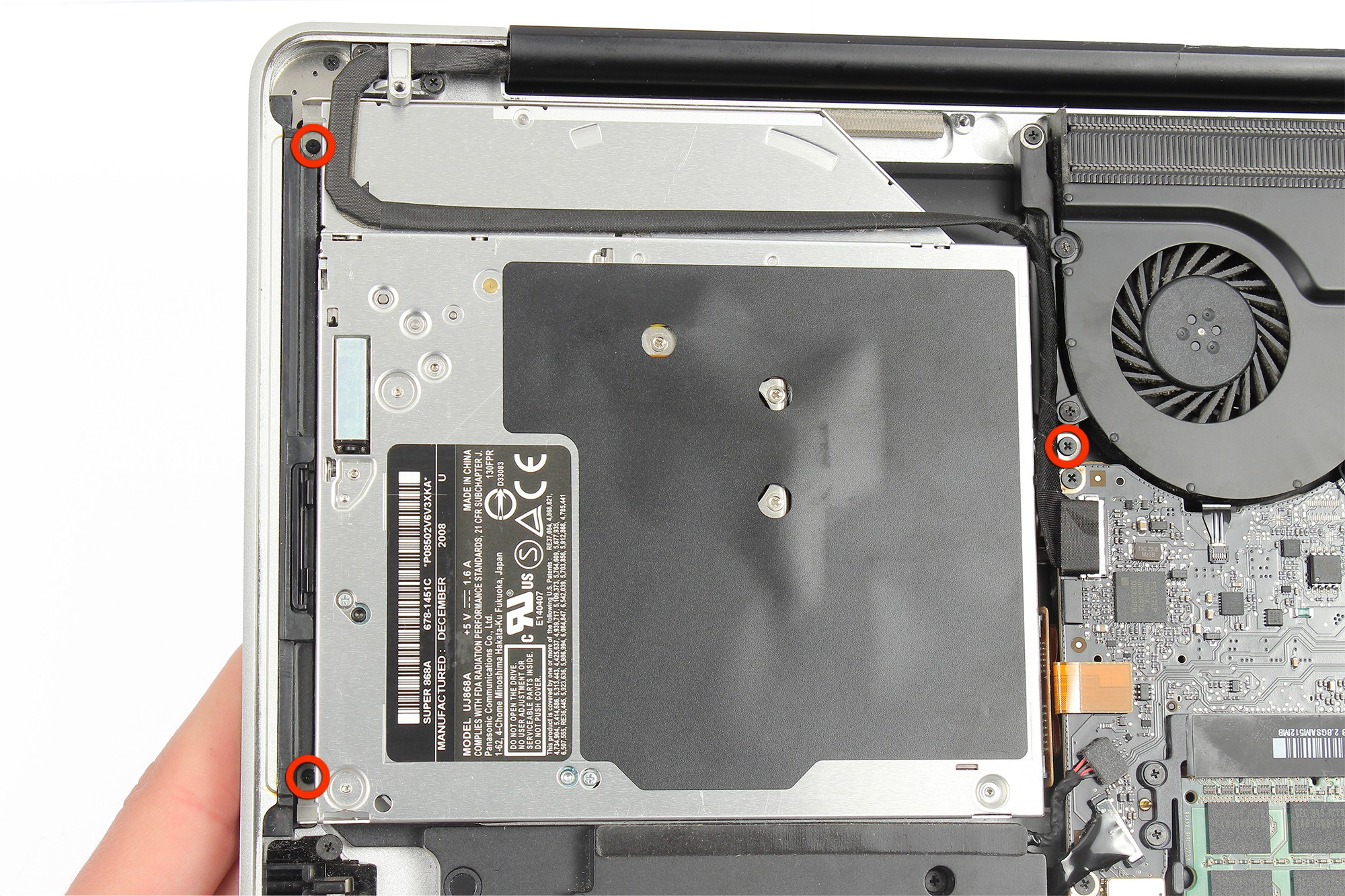

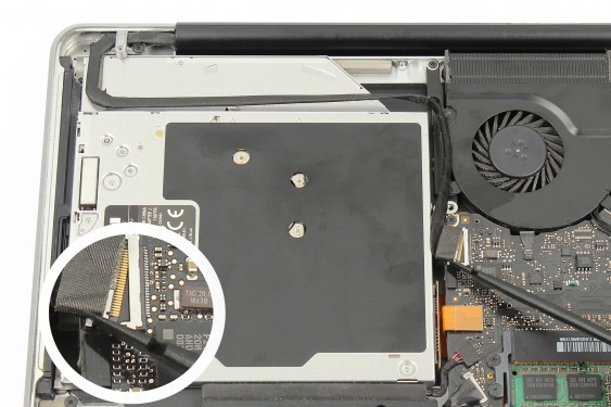

A l'aide d'un tournevis cruciforme, dévissez les trois vis entourées en rouge sur la photo.
Celles-ci retiennent le lecteur SuperDrive (lecteur optique) au châssis de votre MacBook Pro 15".

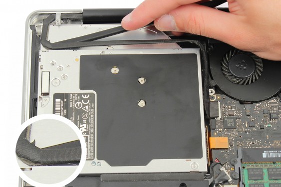

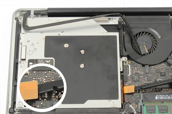

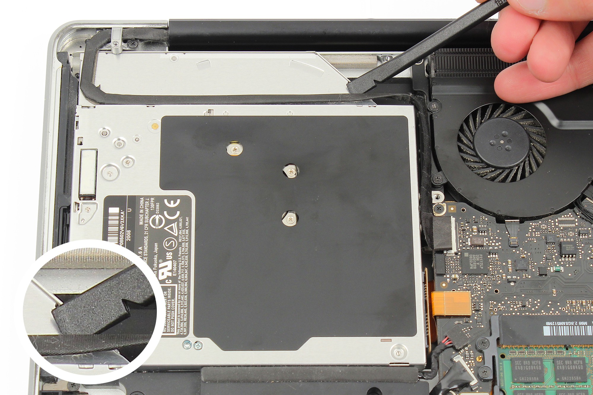

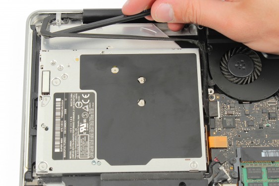

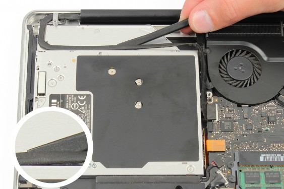

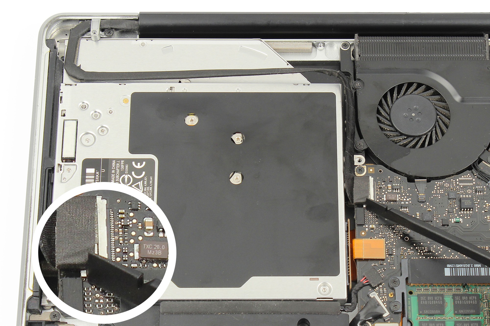

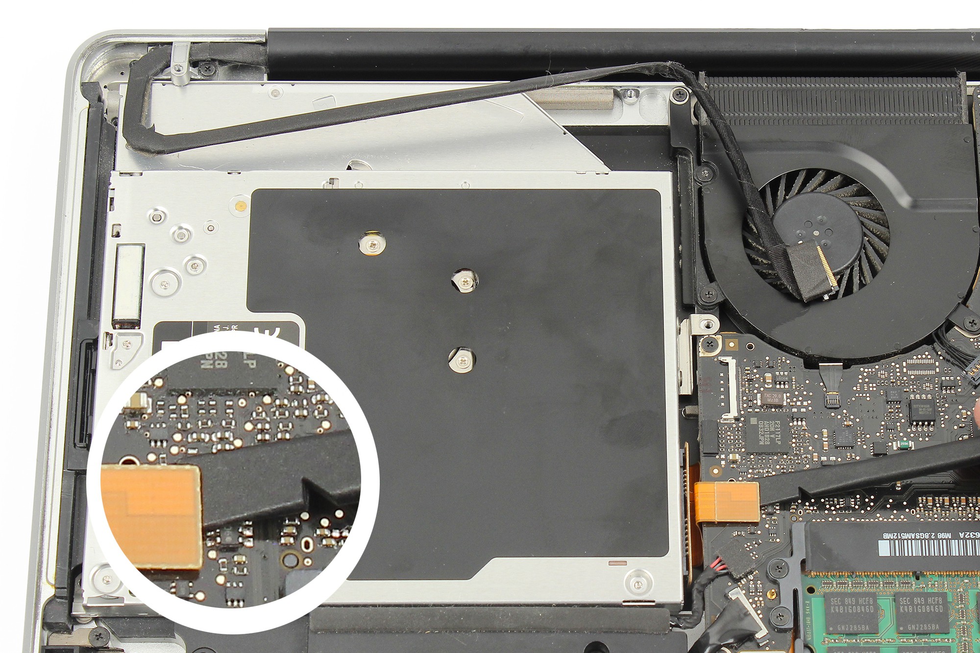

Reprenez la spatule en nylon, décollez délicatement la nappe de gestion de la caméra.
La spatule en nylon vous servira à déconnecter la nappe de liaison de la caméra.

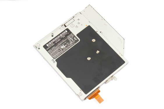

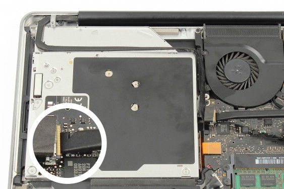

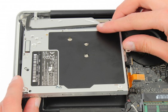

Déconnectez ensuite la nappe de liaison du lecteur optique.

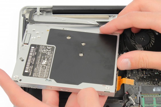

Soulevez délicatement le lecteur optique puis retirez-le.

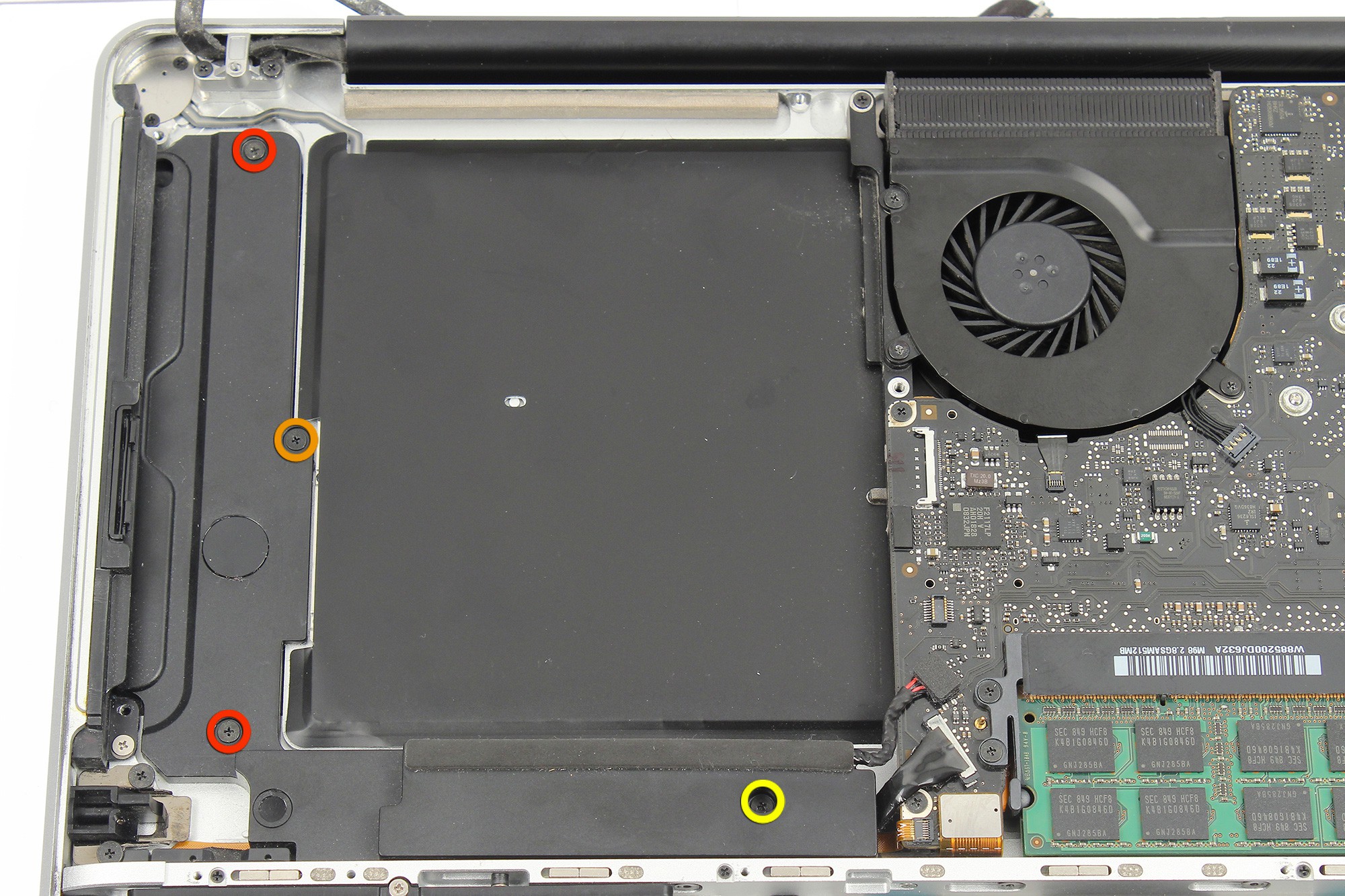

Dévissez les 4 vis :
Deux vis cruciformes entourées en rouge
Une vis cruciforme entourée en orange
Une vis cruciforme entourée en jaune.

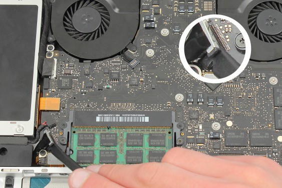

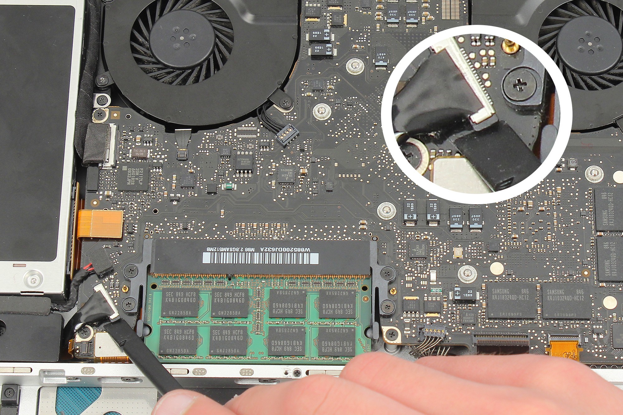

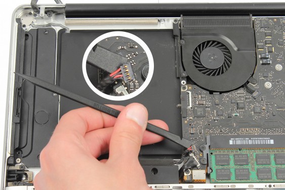

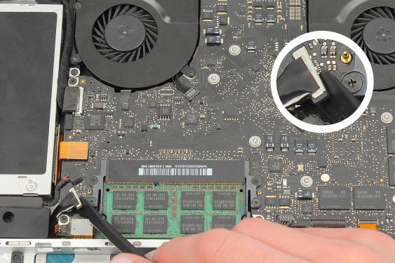

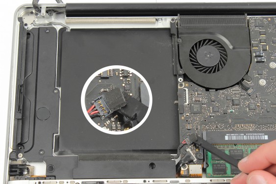

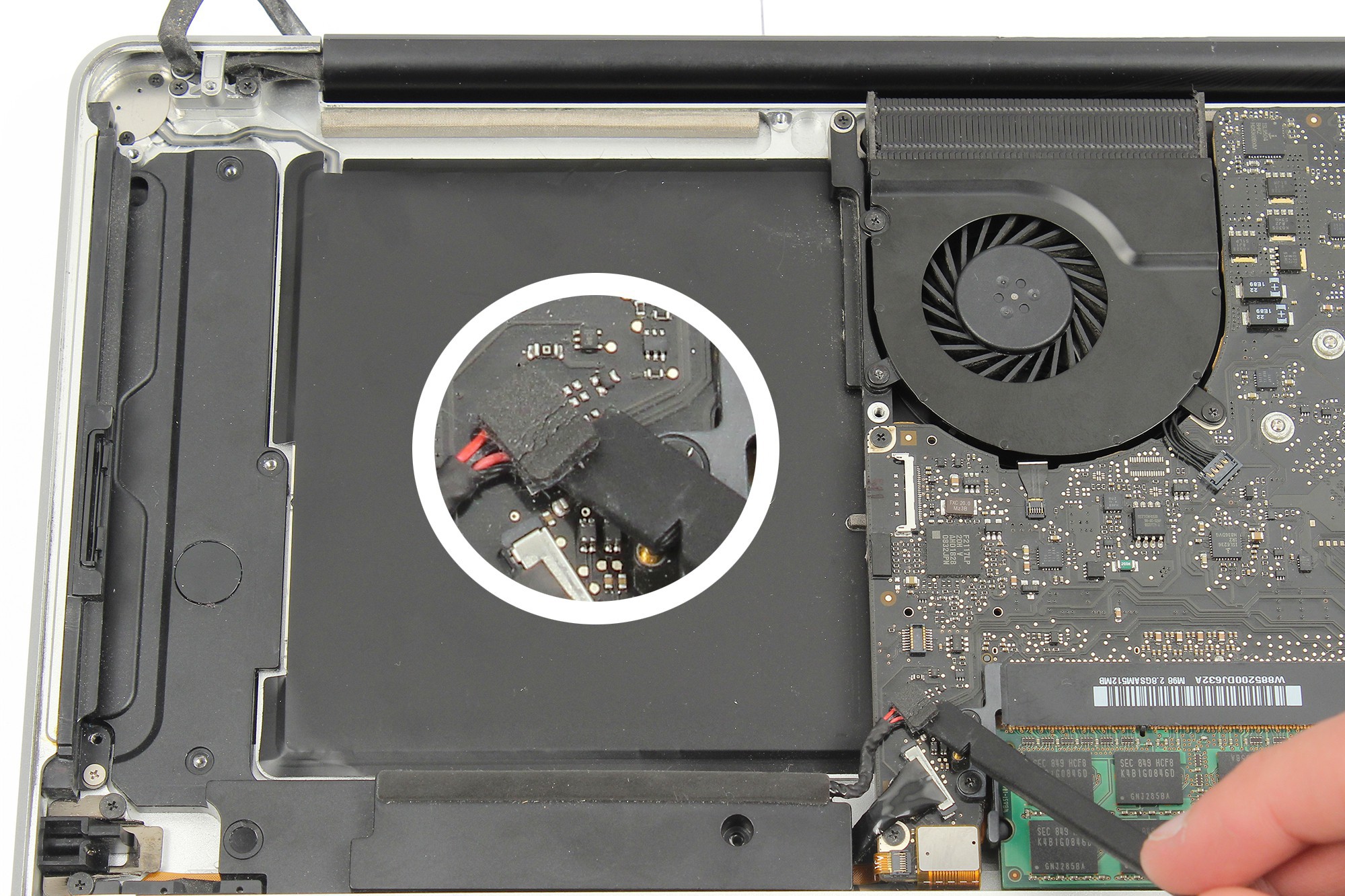

A l'aide d'une spatule en nylon, déconnectez le câble de la nappe d'alimentation et de données du disque dur.

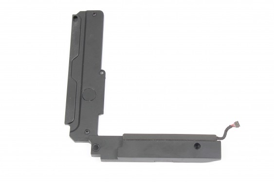

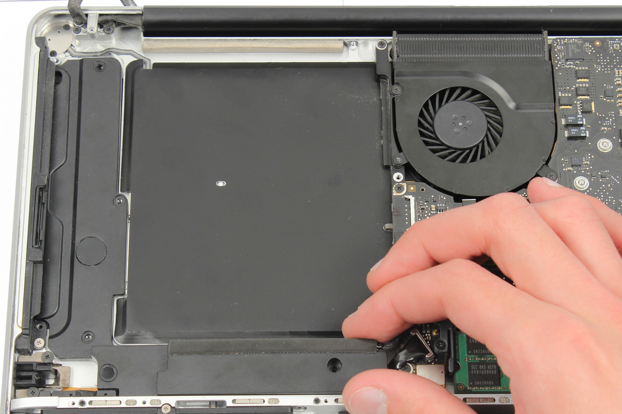

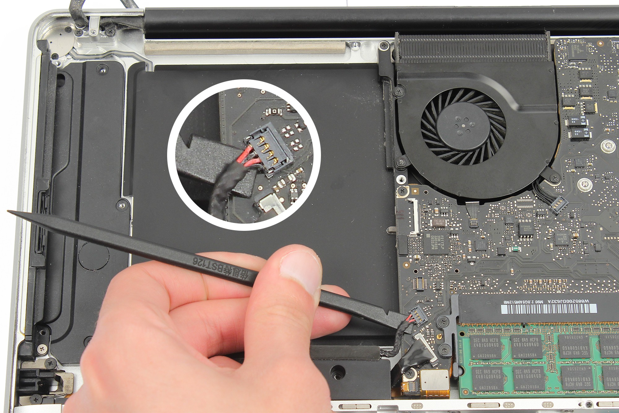

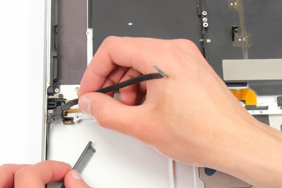

Décollez l'adhésif posé sur le câble du haut parleur droite.
Conservez cette spatule en nylon pour déconnecter délicatement le câble du haut parleur droit.

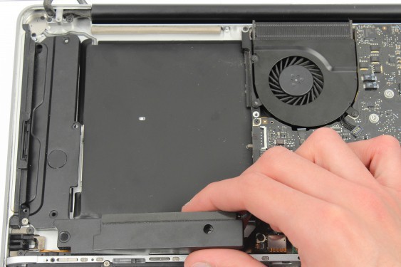

Saisissez ensuite le haut-parleur droit puis retirez-le complétement.

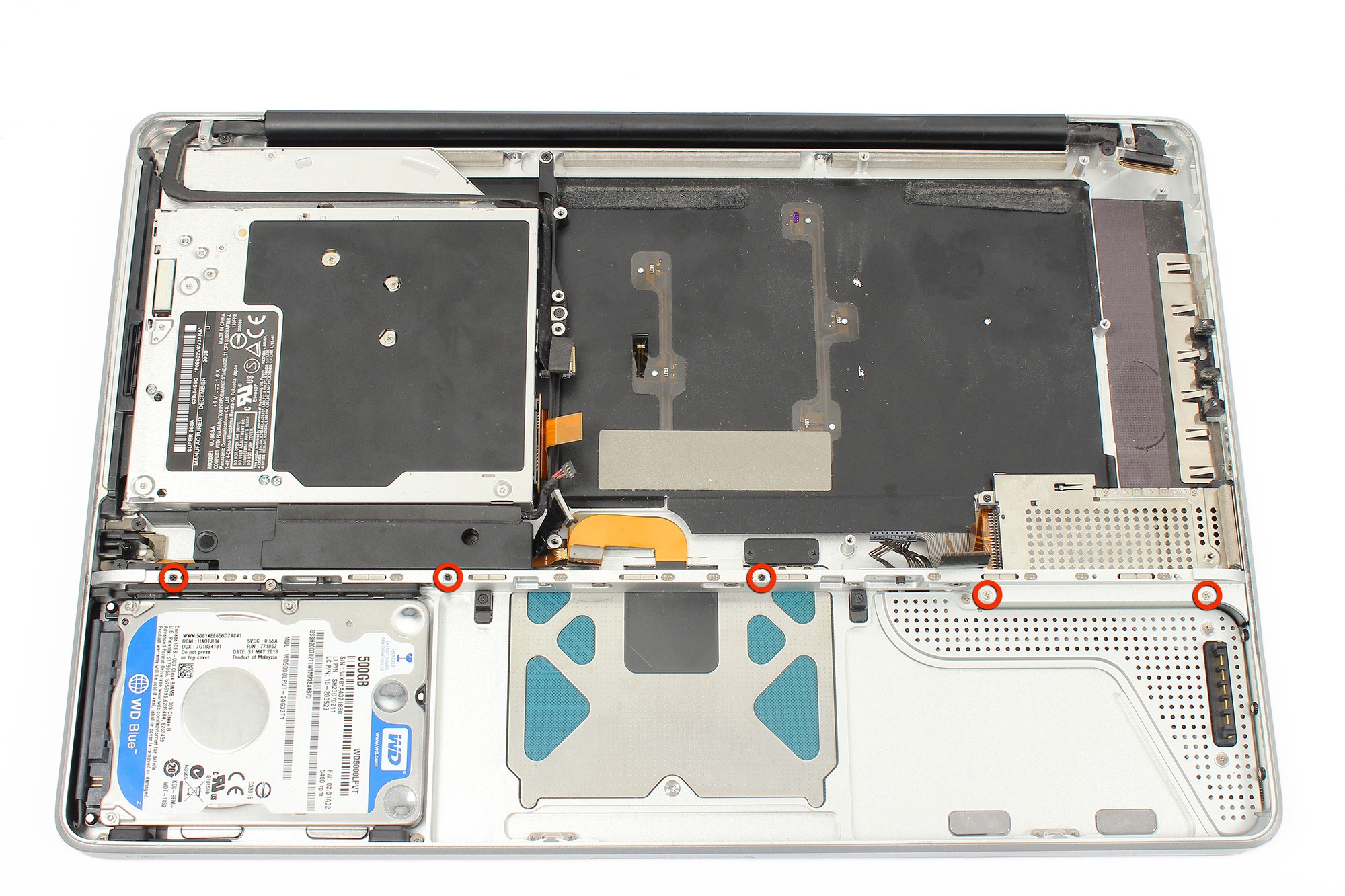

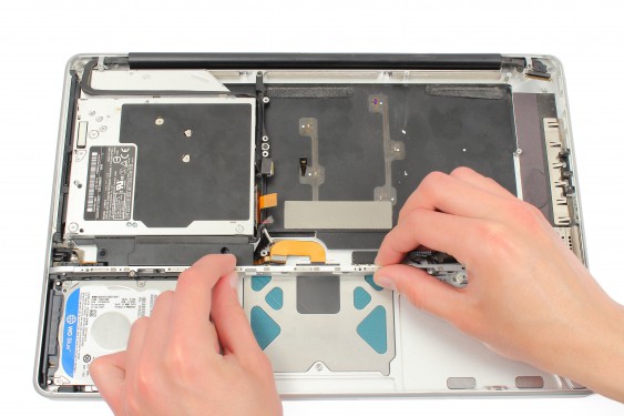

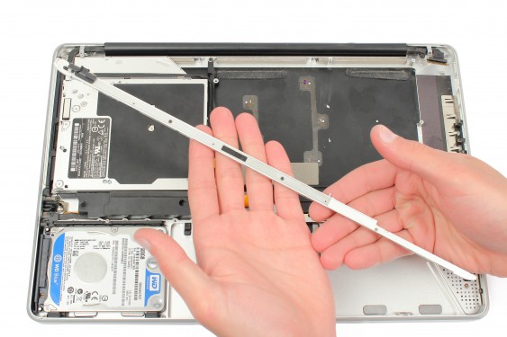

Dévissez les 5 vis cruciformes retenant le séparateur métallique.
Procédez ensuite à son retrait.

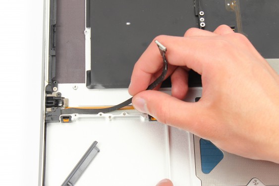

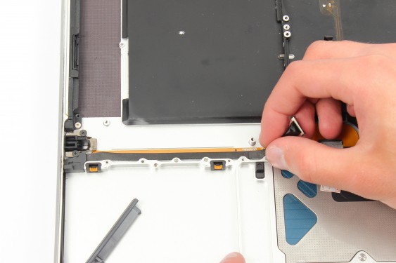

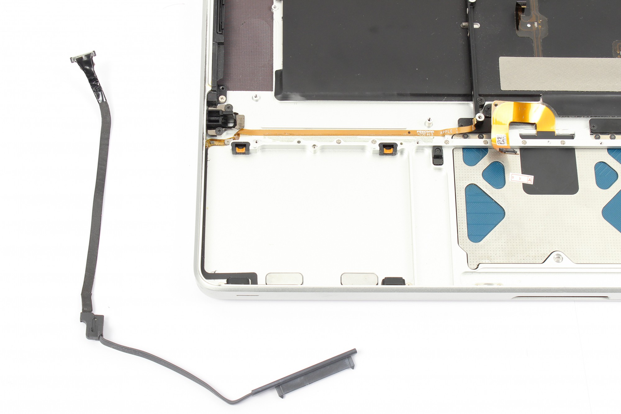

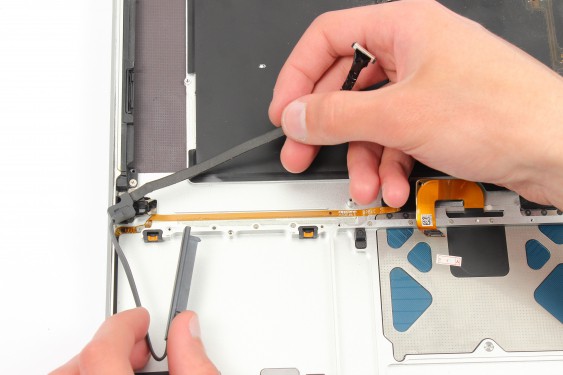

Saisissez le câble d'alimentation et de données du disque dur puis décollez-le délicatement.
Etape 24
Le câble de données et d'alimentation du disque dur de votre MacBook Pro 15" est désormais démonté.
Remplacez-le par une pièce neuve si nécessaire.
