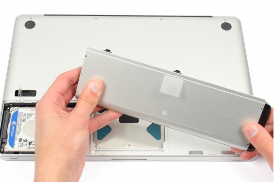

La batterie se trouve en bas à droite.
Tirez sur la languette plastique transparente afin de retirer la batterie.
La batterie de votre MacBoo Pro 15" est désormais démontée.

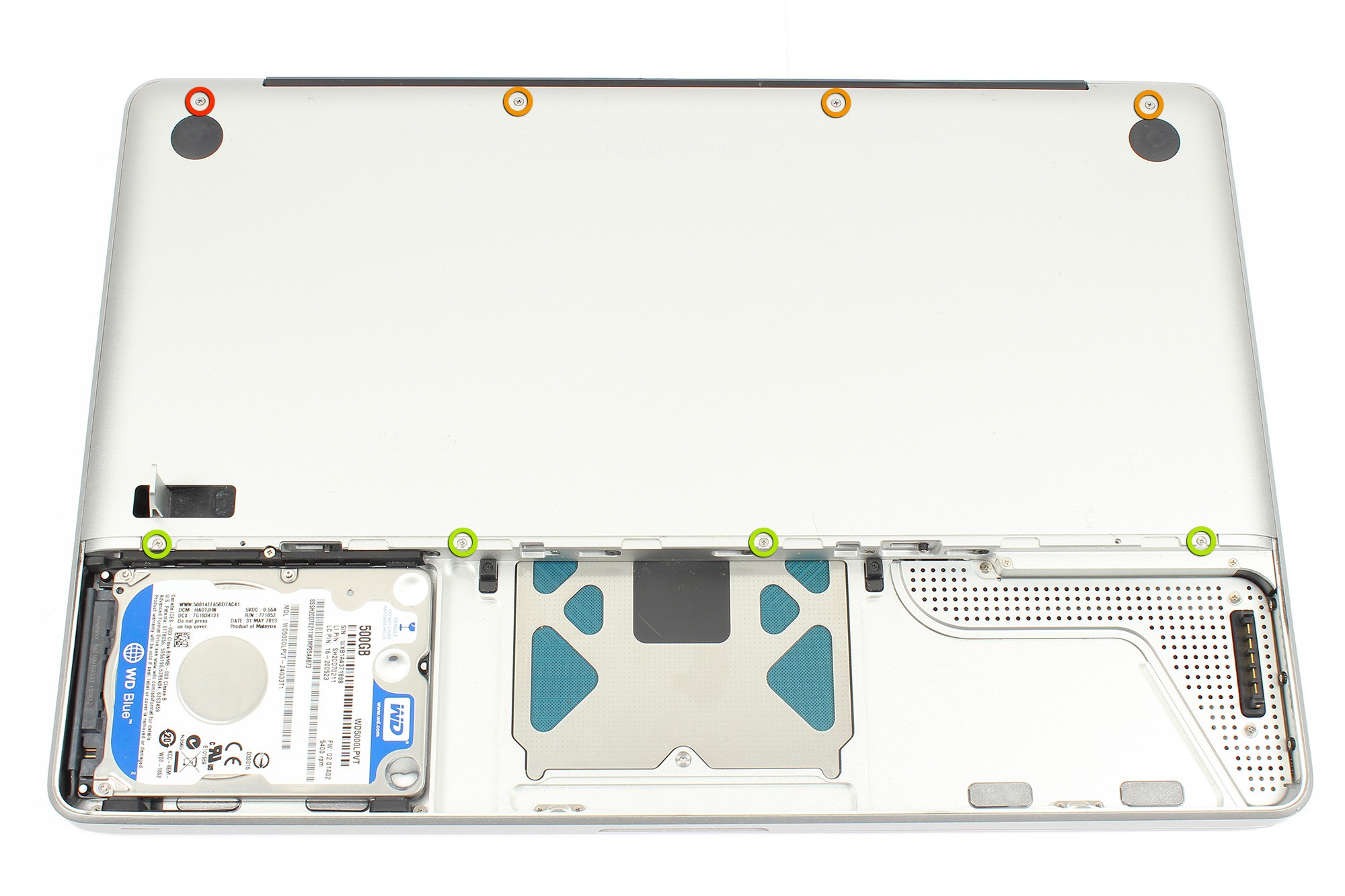

Le capot supérieur est localisé en haut comme indiqué et encadré en rouge sur la photo.
Afin de continuer cette réparation, il est nécessaire de procéder à son démontage.

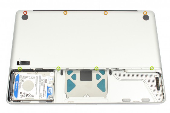

Dévissez les vis cruciformes suivantes :
1 vis cruciforme de 5.4mm, entourée en rouge,
3 vis cruciformes de 14mm, entourées en orange,
4 vis cruciformes de 3.5mm, entourées en vert.
Ces vis servent à maintenir le capot supérieur au châssis du MacBook Pro.
Retirez ensuite délicatement le capot supérieur en soulevant ce dernier.
Le capot supérieur de votre MacBook Pro 15" est désormais démonté.

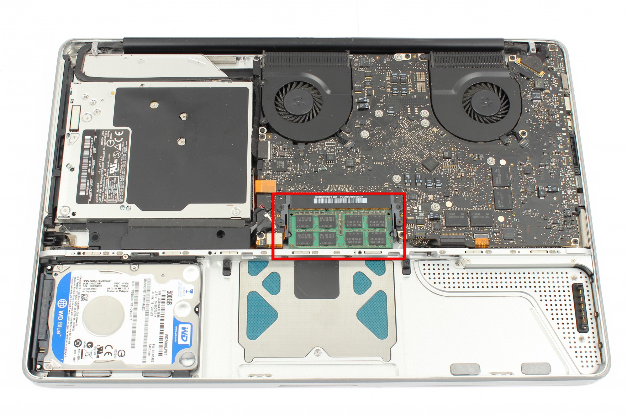

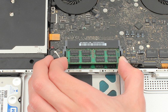

Les barrettes de mémoire RAM sont localisées au centre du Macbook Pro, dans la zone encadrée en rouge sur la photo.

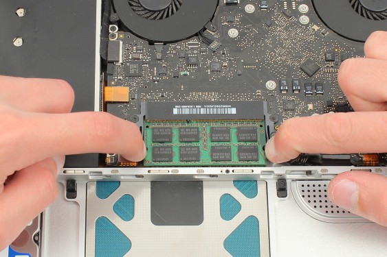

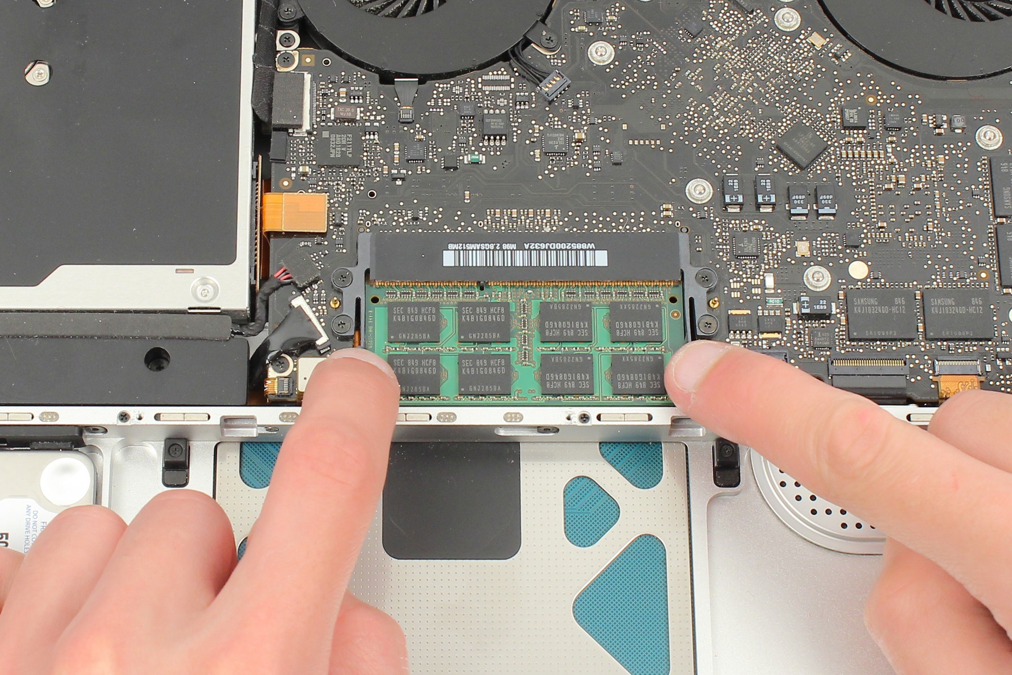

Ecartez légèrement les éléments plastiques de serrage des barrettes mémoire.

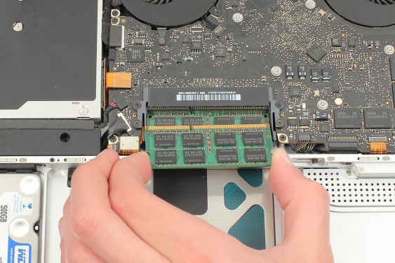

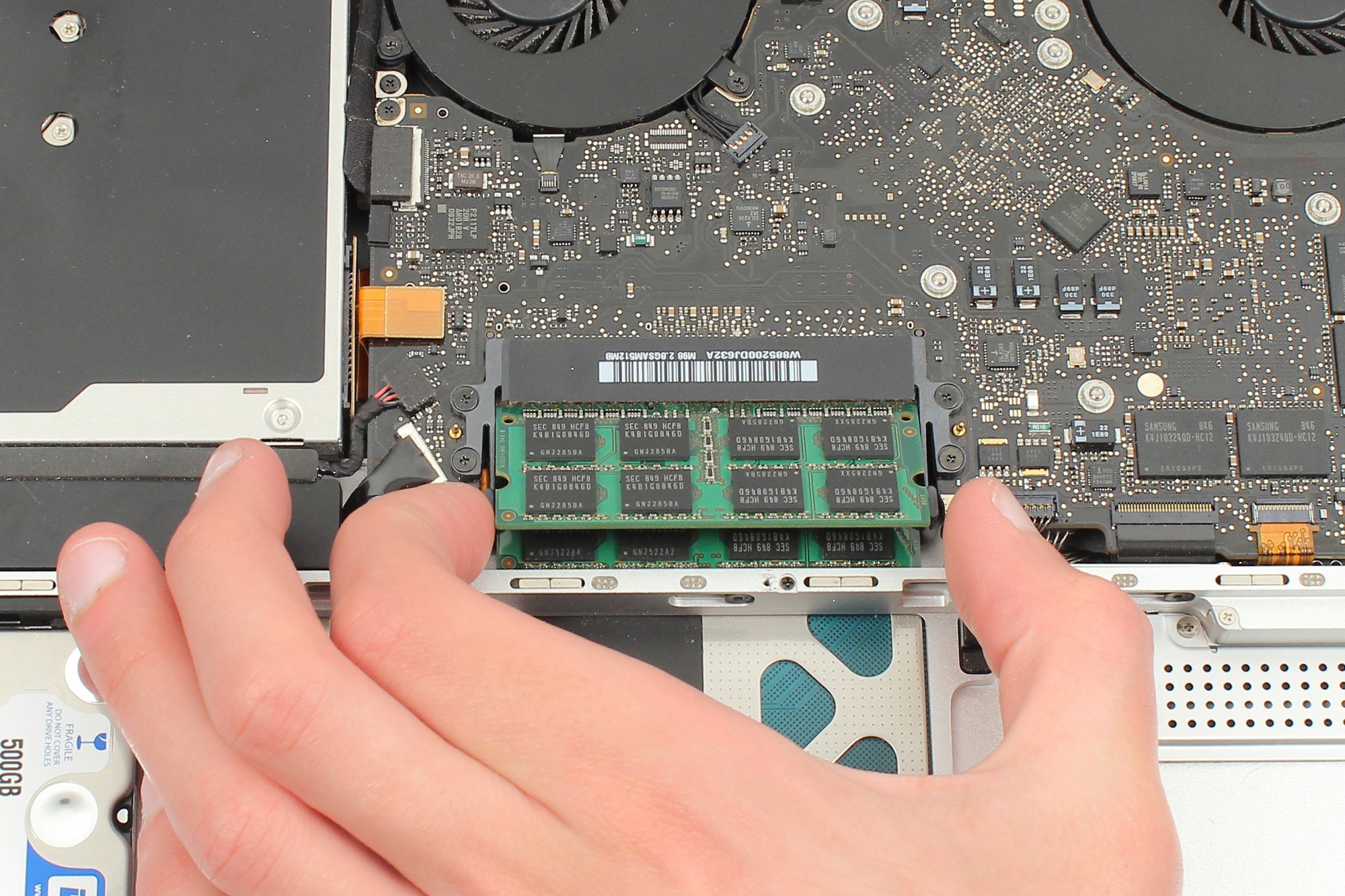

Saisissez puis retirez ensuite délicatement les barrettes mémoire RAM.
Note : Il y'a deux barrettes mémoires. La procédure de retrait est identique pour les deux barrettes.

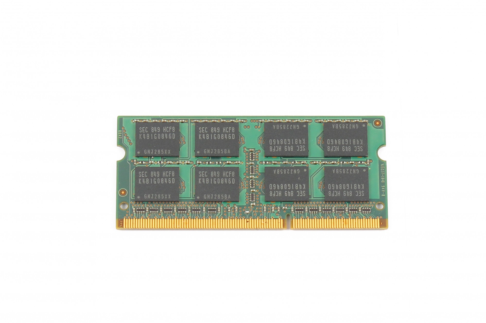

Les barrettes mémoire RAM de votre MacBook Pro 15" sont désormais démontées.
Remplacez-les par des pièces neuves si nécessaire.
