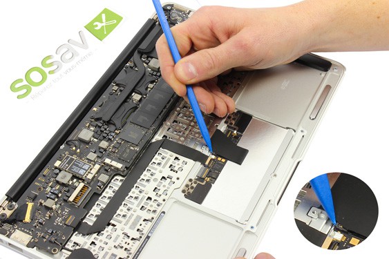

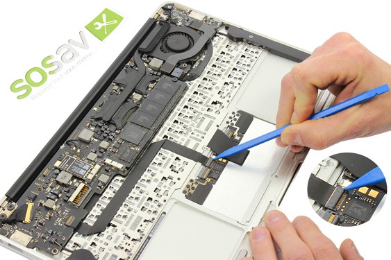

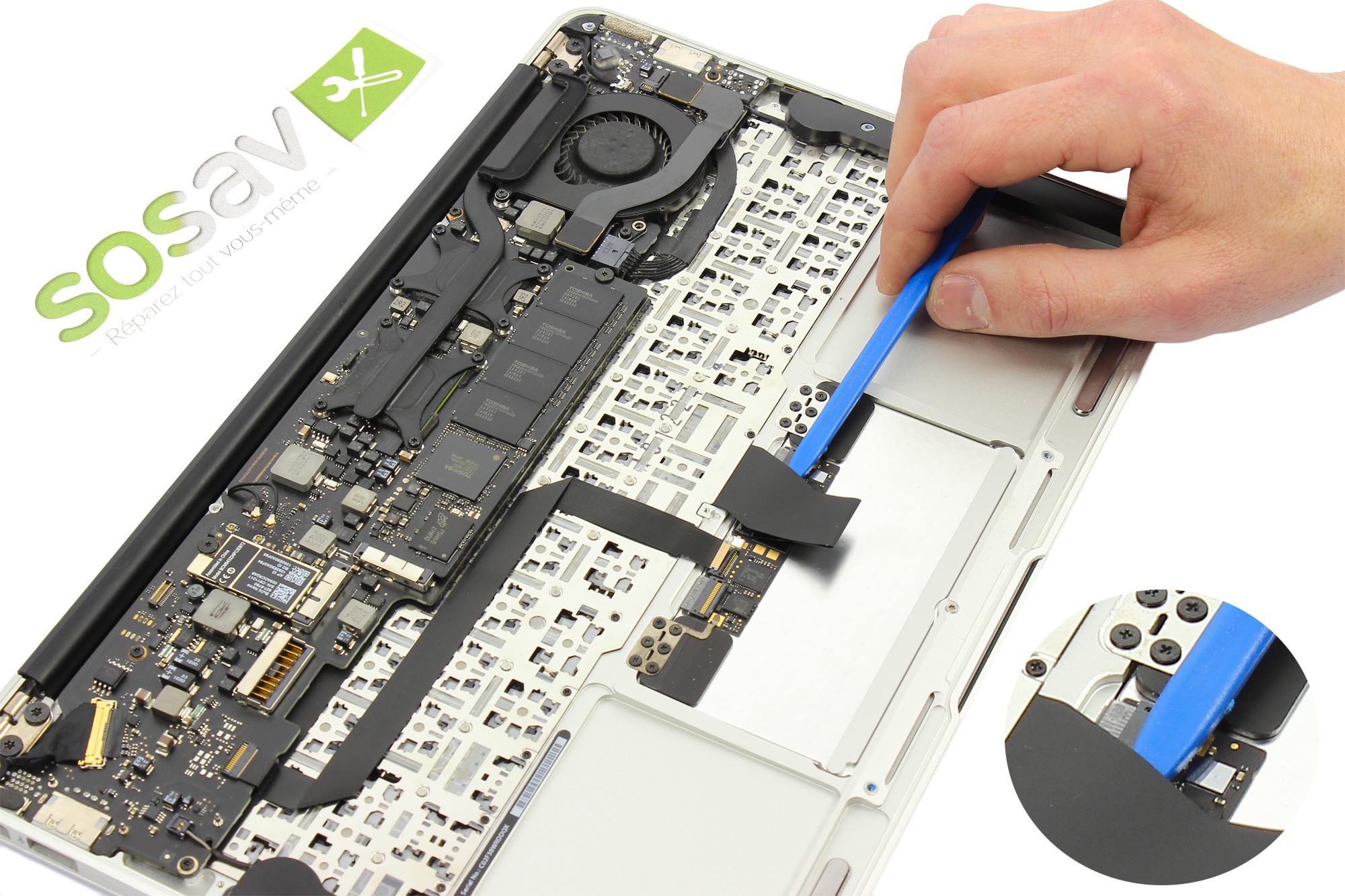

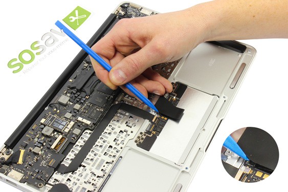

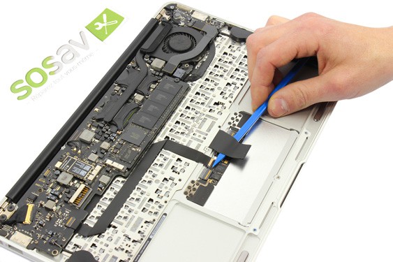

A l'aide d'une spatule en nylon, soulevez le fermoir du connecteur afin de libérer la nappe de connexion du TrackPad.

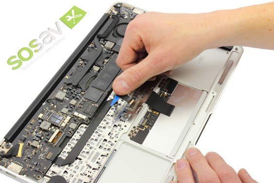

Insérez la spatule sous la nappe, puis la soulever en la maintenant avec votre doigt. Celle-ci doit sortir du connecteur sans aucune difficulté.

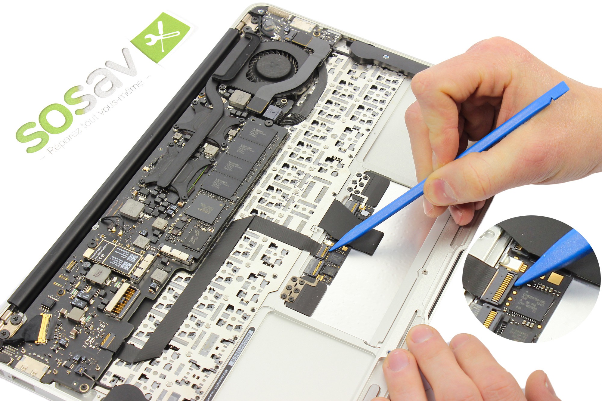

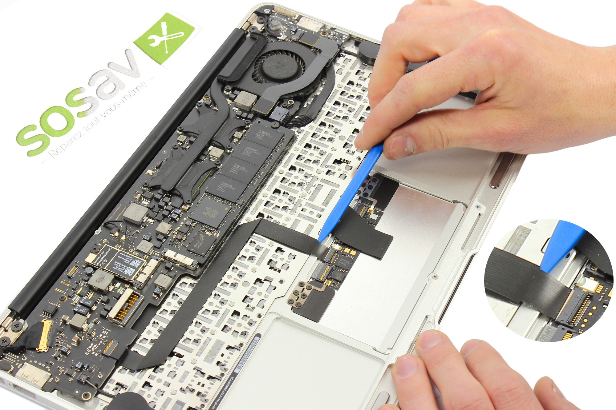

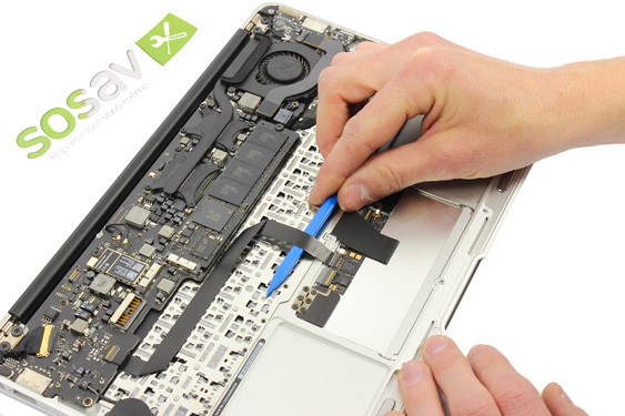

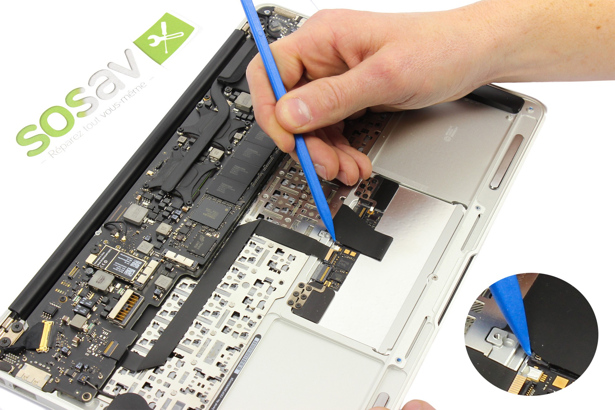

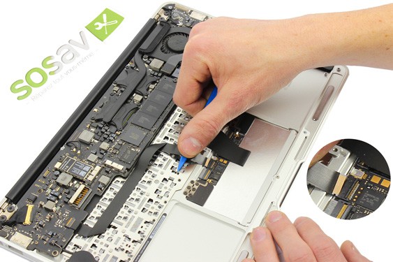

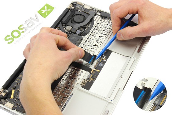

Soulevez le loquet du connecteur afin de libérer la nappe de connexion du clavier.
Insérez la spatule sous la nappe de connexion du clavier, puis la soulever en la maintenant avec vos doigts.

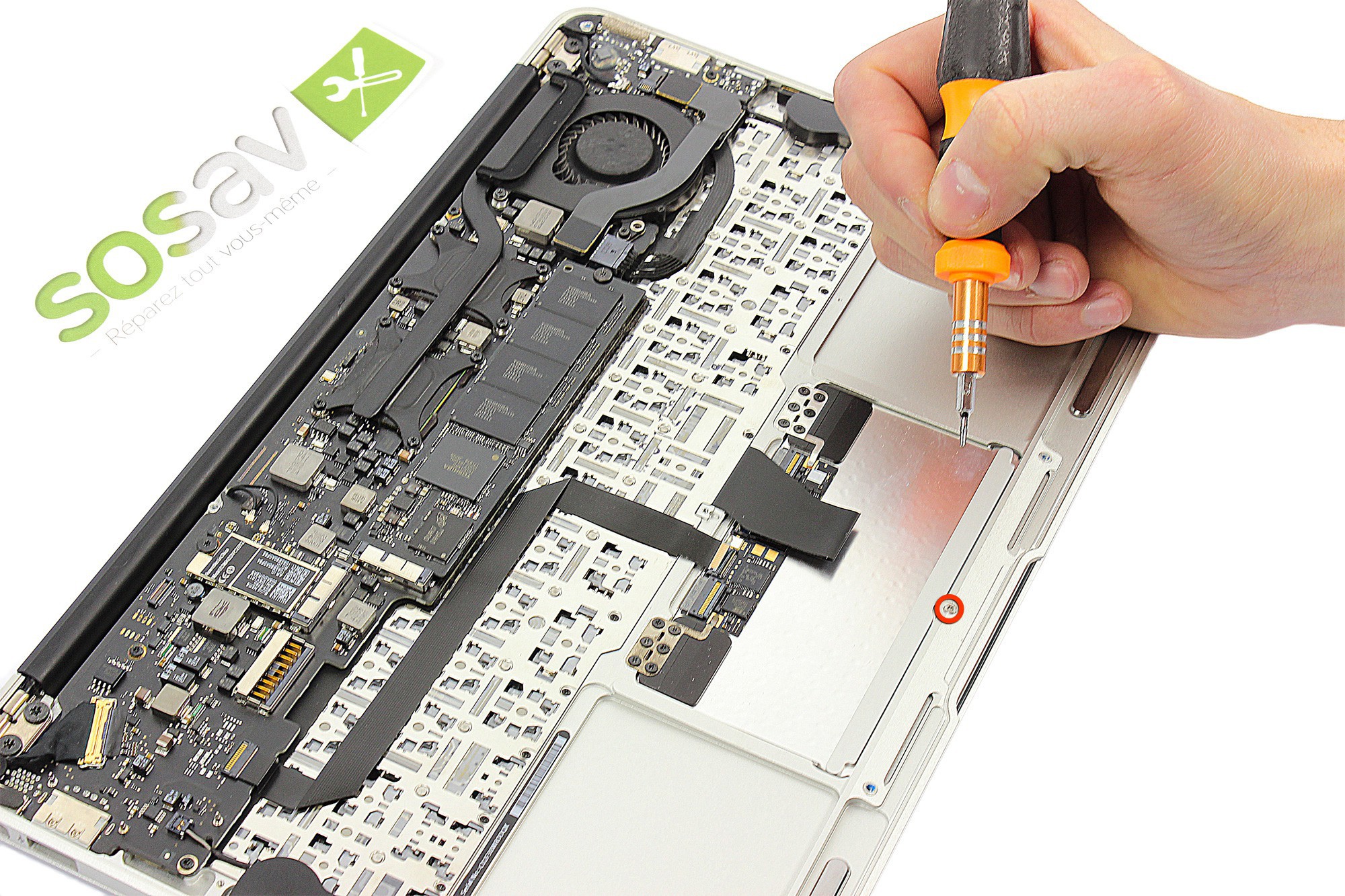

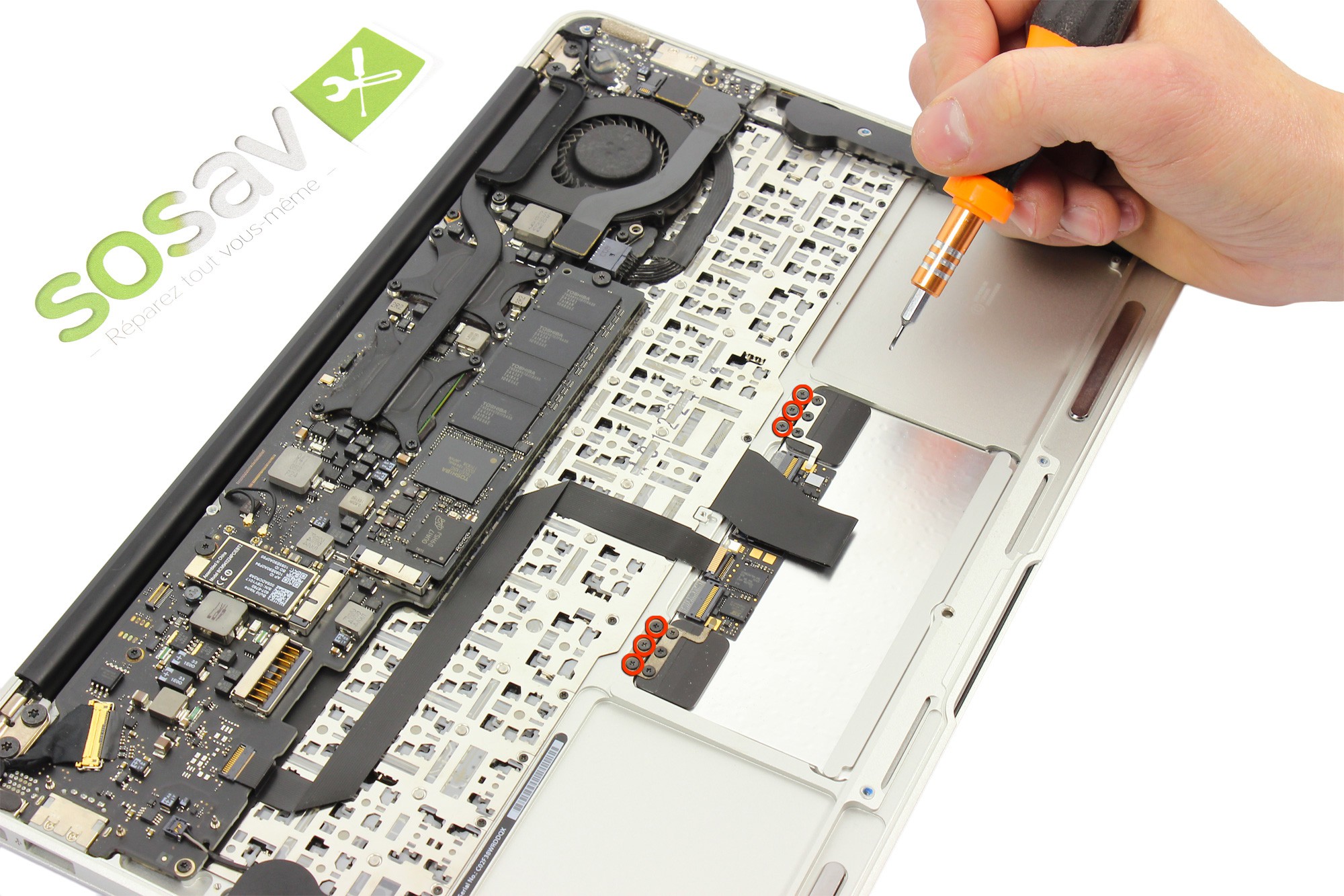

Dévissez désormais la vis Torx T6, entourée en rouge, retenant le TrackPad au châssis du MacBook Air.
Toujours à l'aide du Torx T6, dévissez désormais les 6 vis, entourées en rouge, retenant toujours le TrackPad au châssis de votre MacBook Air.

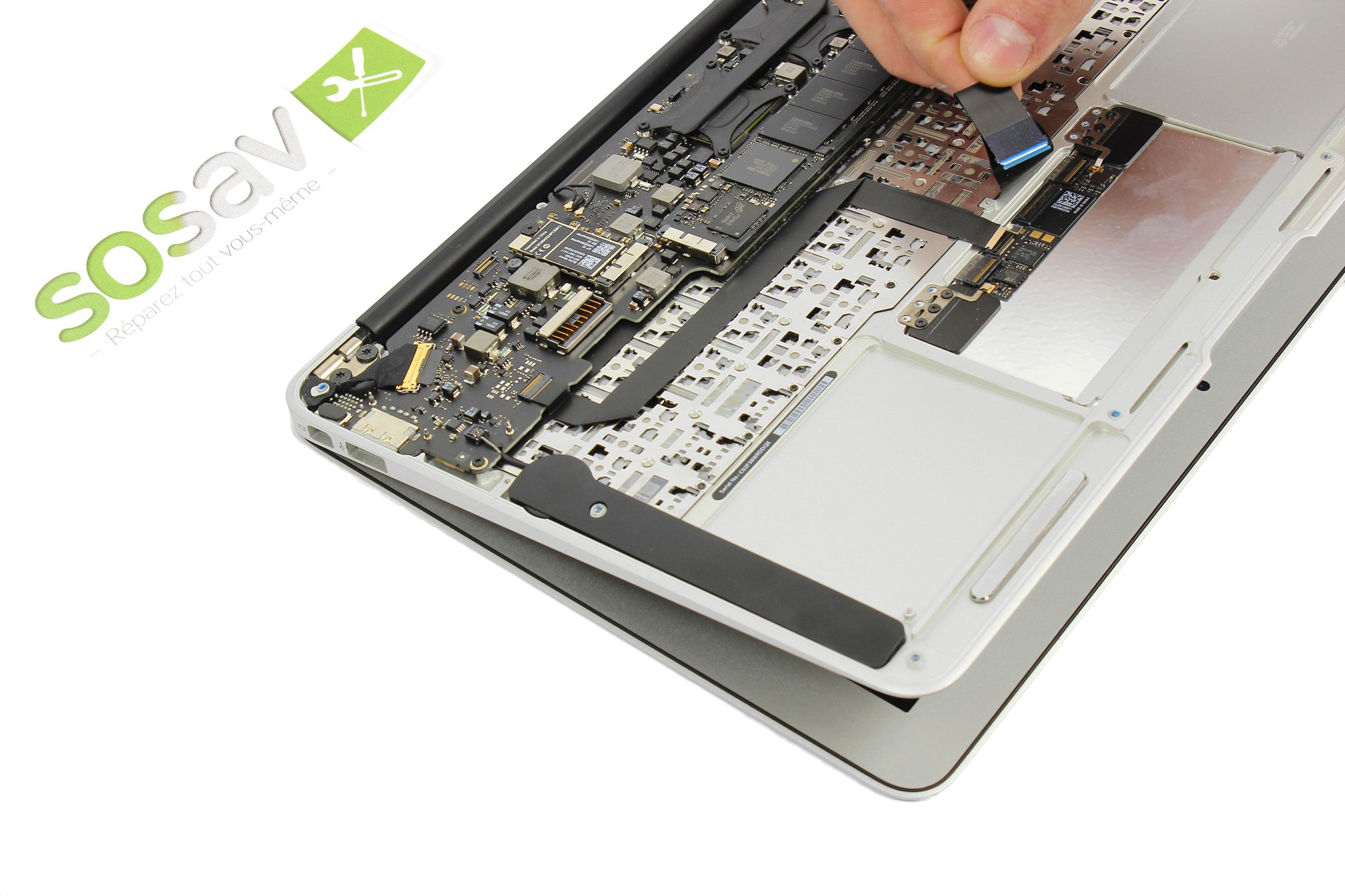

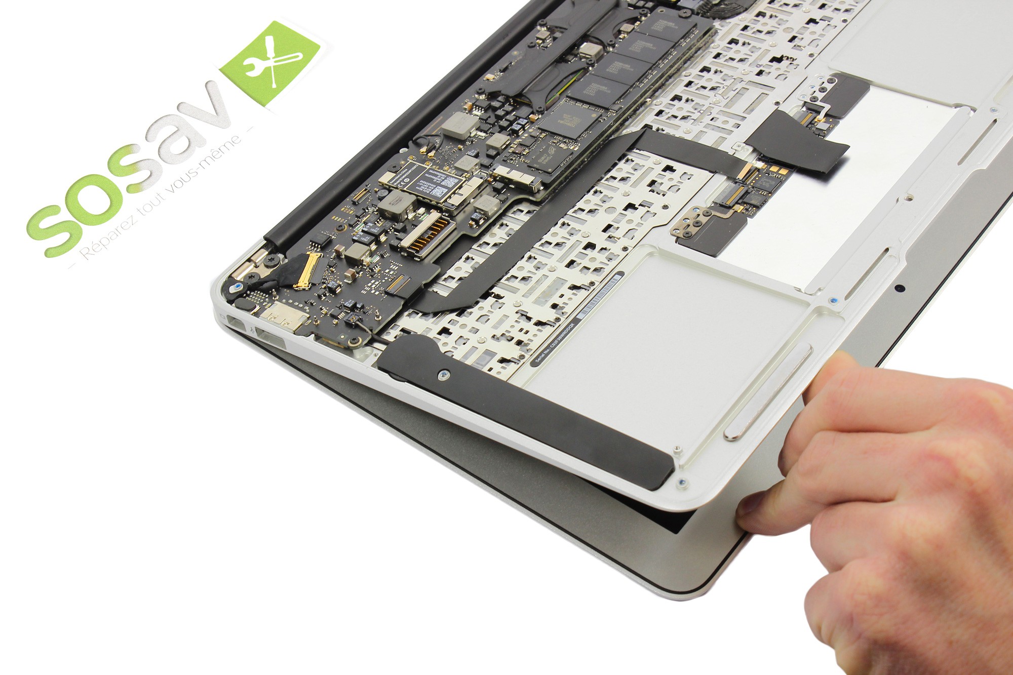

Ouvrez légèrement votre MacBook Air 11" avec un angle de 10/15°.
Ceci simplement pour vous permettre de pouvoir passer votre main entre le clavier et l'écran.

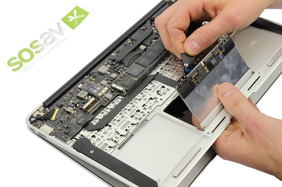

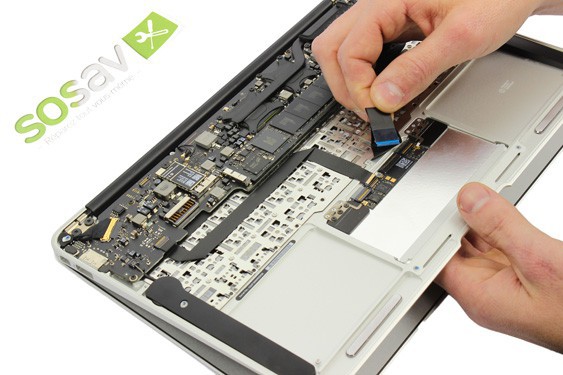

Soulevez désormais délicatement la nappe de connexion du clavier de votre MacBook Air 11".

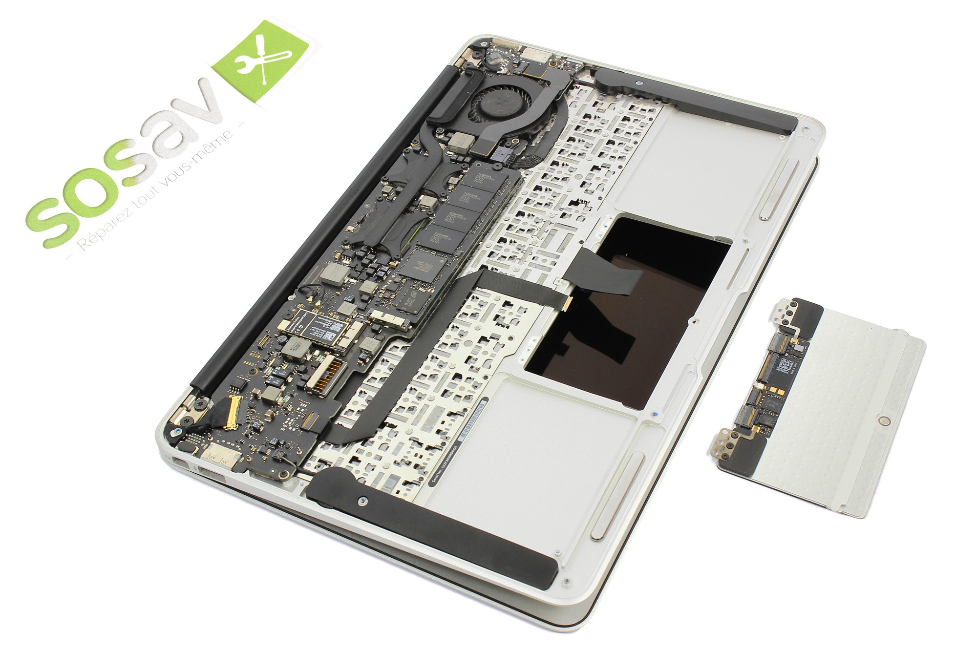

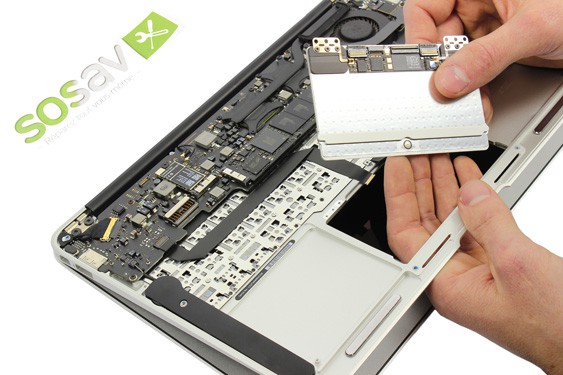

A l'aide de votre main, poussez délicatement sur le TrackPad pour le déloger de son emplacement, puis ôtez-le délicatement.
Le TrackPad de votre MacBook Air 11" Late 2010 est désormais démonté.
En cas de besoin, vous pouvez le remplacer par un neuf.
