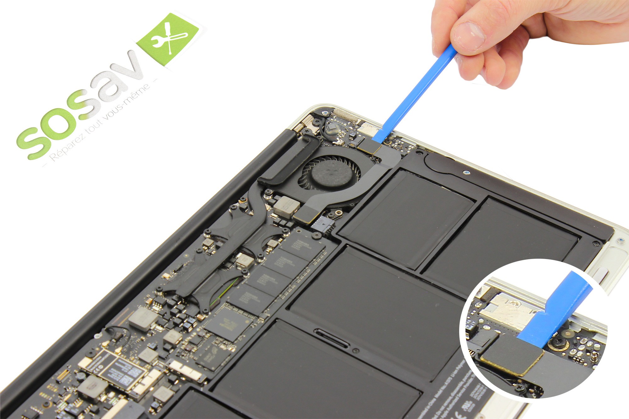

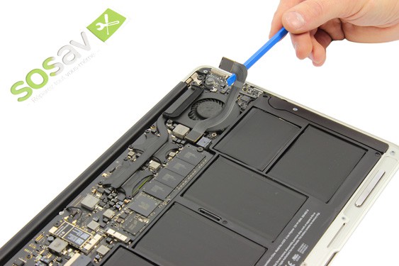

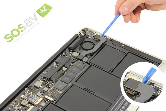

A l'aide d'une spatule en nylon, faites délicatement levier pour débrancher le premier connecteur de la nappe de connexion de la carte d'alimentation.

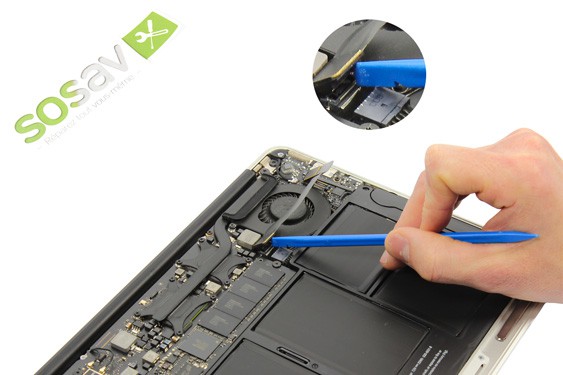

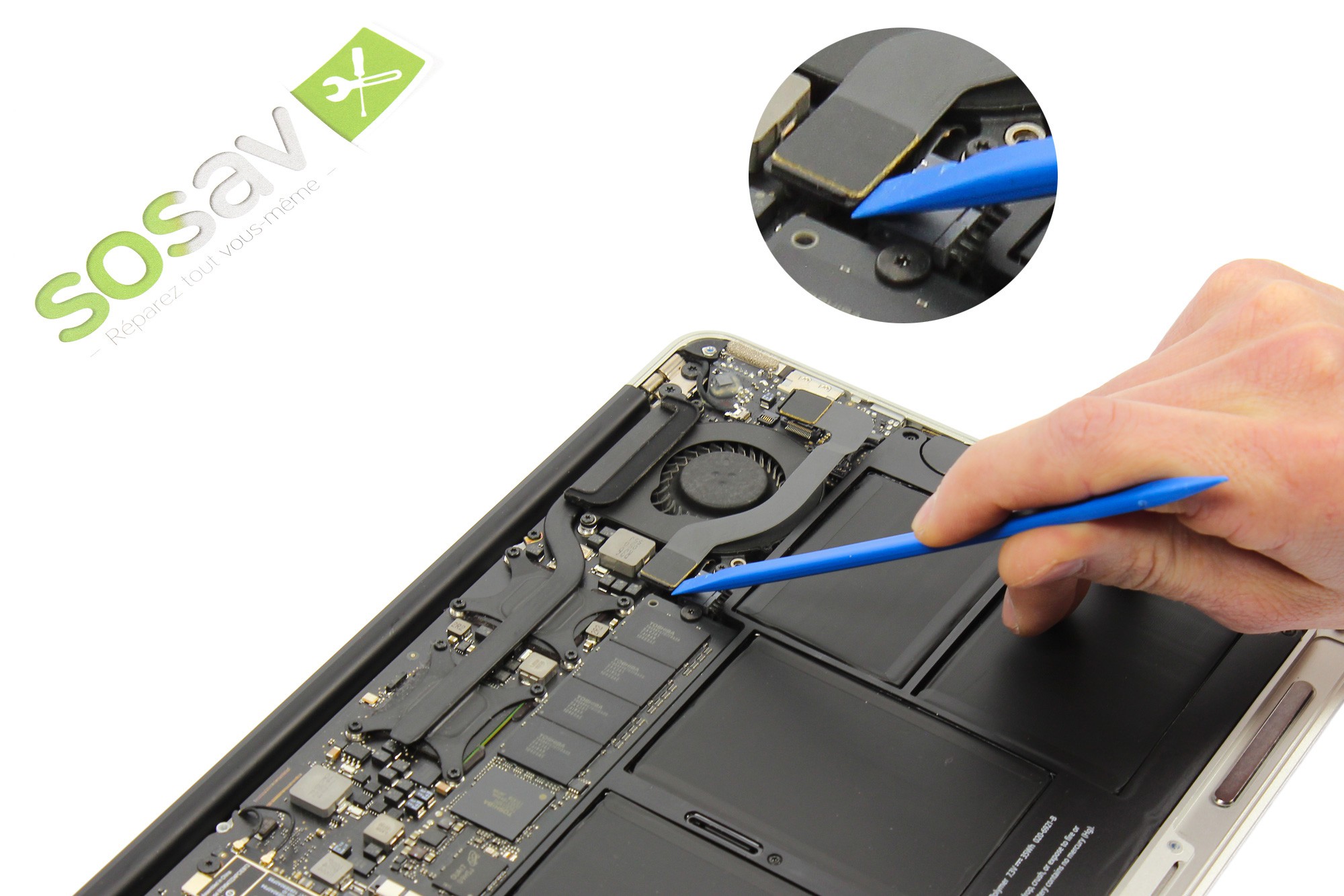

Répétez désormais la même opération afin de débrancher le deuxième connecteur de la nappe de connexion de la carte d'alimentation

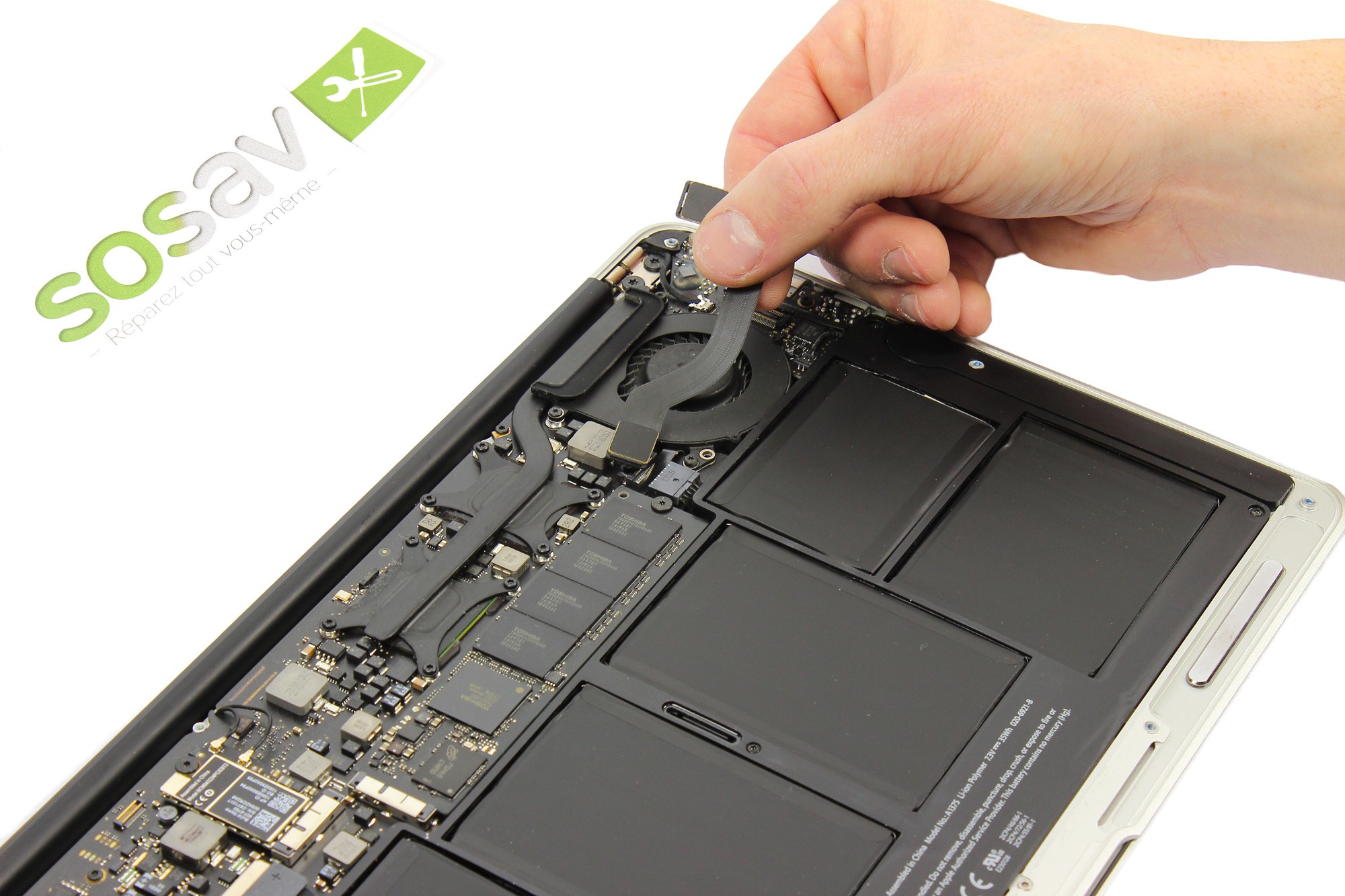

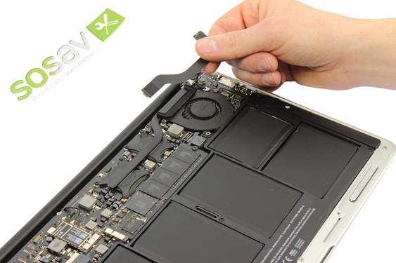

Saisissez désormais la nappe du connecteur d'alimentation avec vos doigts pour l'ôter complètement de votre MacBook air 11"

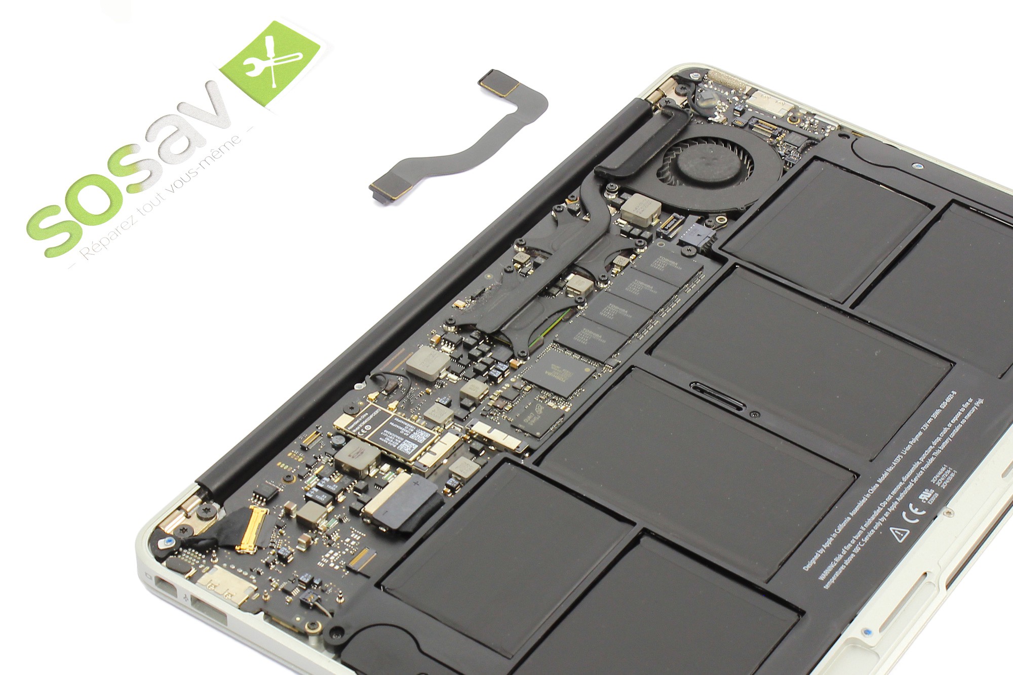

La nappe de la carte d'alimentation de votre MacBook Air 11" Late 2010 est désormais totalement démontée.
Vous pouvez en cas de besoin, la remplacer par une nappe neuve.
