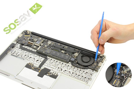

Utilisez une spatule en nylon, poour délogez le câble de la carte mère. Ceci afin de lui donner du mou.

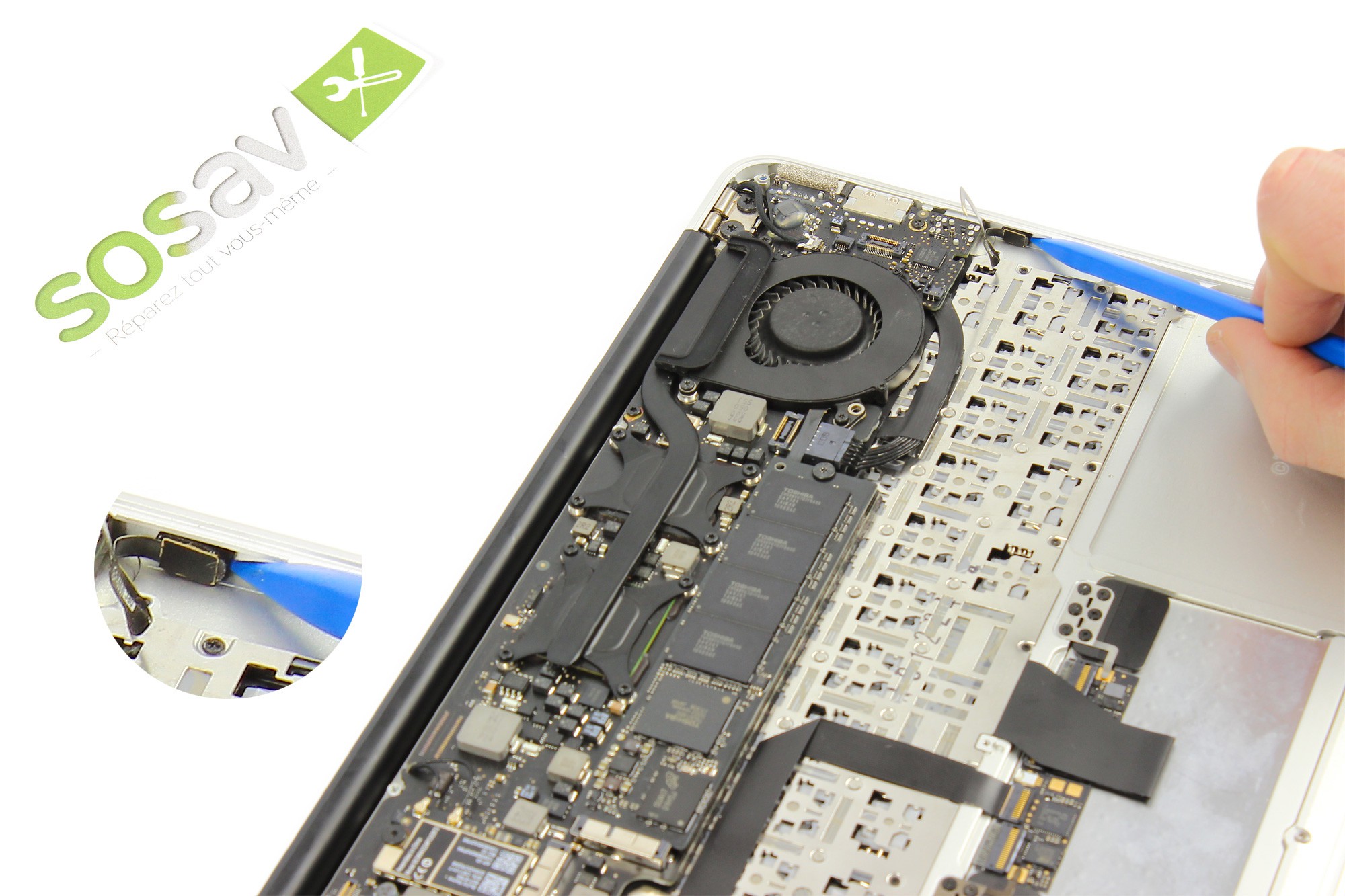

A l'aide d'une spatule en nylon, faites délicatement levier sur le connecteur du haut-parleur droit pour le déconnecter de la carte dalimentation.
Introduisez une spatule en nylon sous le haut-parleur droit.
Faites en suites délicatement levier afin de le décoller du châssis.

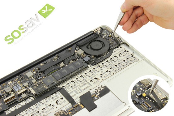

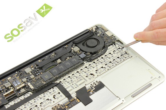

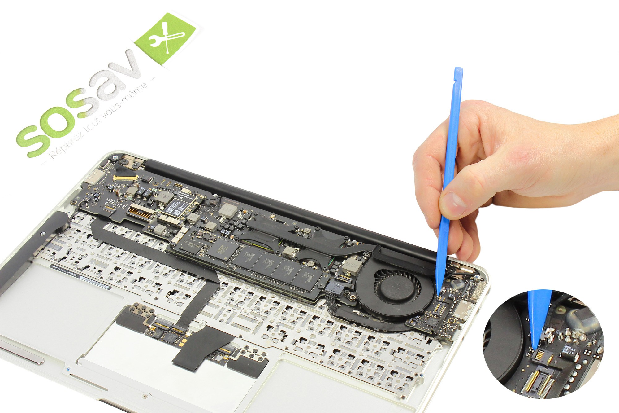

A l'aide d'une spatule en nylon, soulevez délicatement le clapet bloquant la nappe du microphone avec la pointe de d'une spatule en nylon.

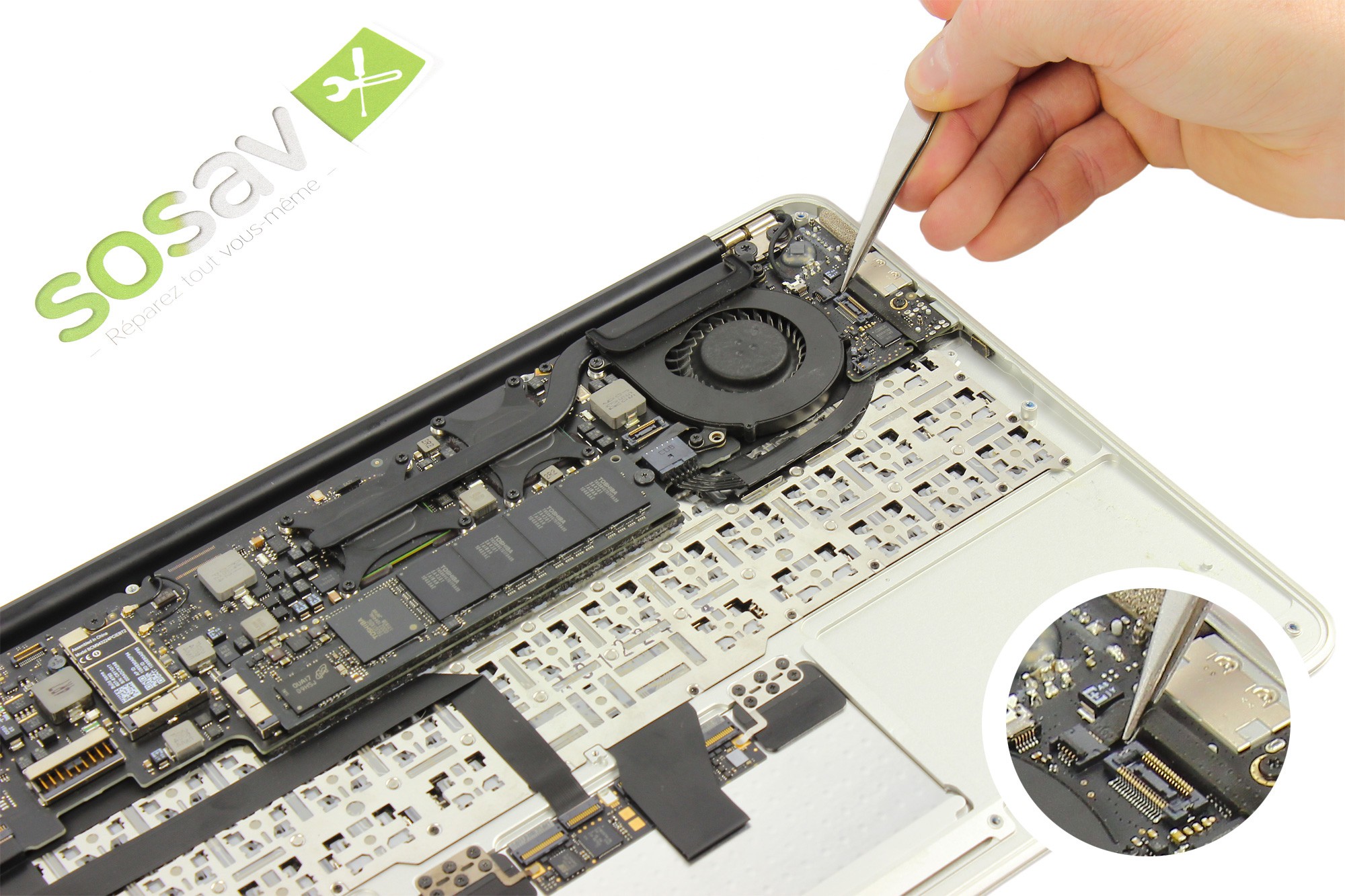

Avec la pince cette fois, venez saisir la nappe du micro puis tirez dessus doucement afin de l'extraire de son connecteur.

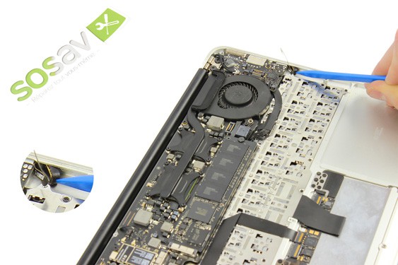

Faites glisser la pointe d'une spatule en nylon entre le châssis et la mousse autocllante retenant le micro.
Faites ensuite très délicatement levier, afin de décoller le micro du châssis de votre MacBook Air 11.

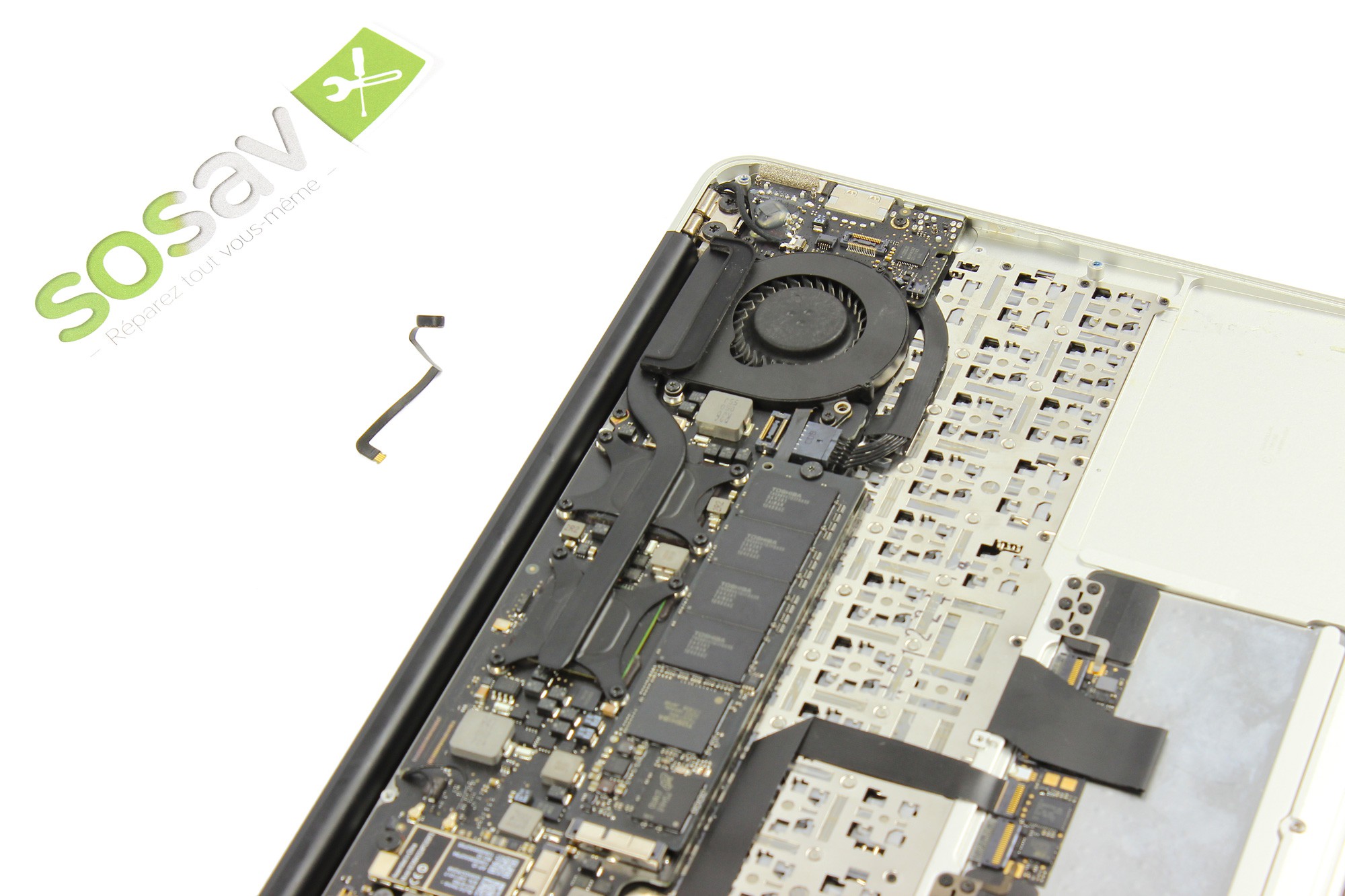

Le microphone de votre MacBook Air 11" Late 2010 est désormais démonté.
Vous pouvez, en cas de besoin le remplacer par un micro neuf.
