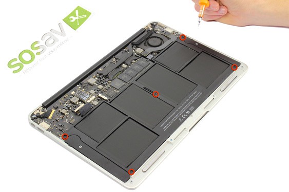

Avec un tournevis cruciforme, dévissez les 5 vis entourées en rouge.
Celles-ci retiennent la batterie au châssis du MacBook Air 11".

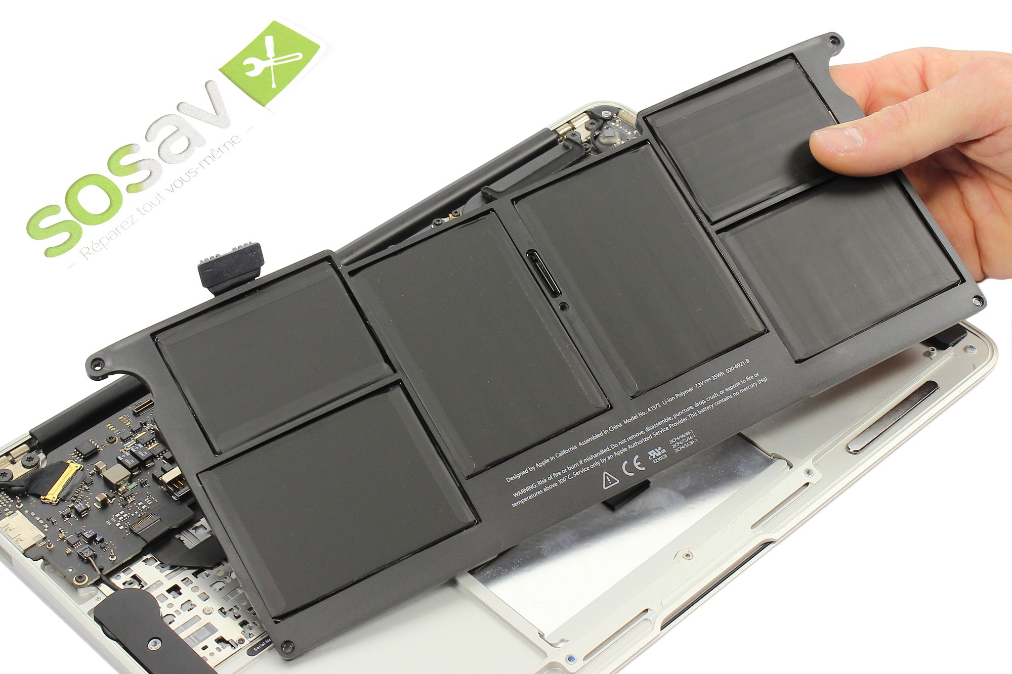

Insérez une spatule en nylon sous l'ergo situé sur le coin supérieur droit de la batterie.
Faites désormais levier, pour soulever la batterie.

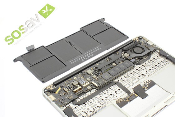

Puis sortez délicatement la batterie. Aucune résistance ne doit se faire sentir.

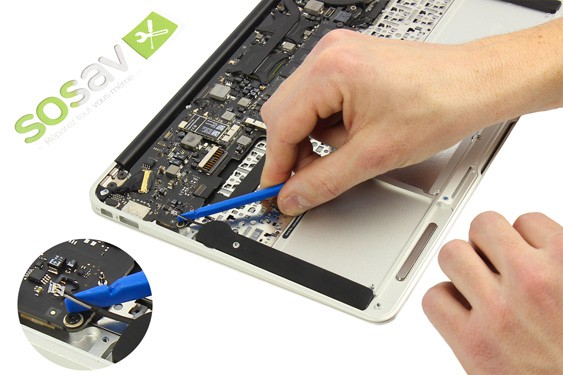

Délogez le câble de la carte mère afin de lui donner du mou.

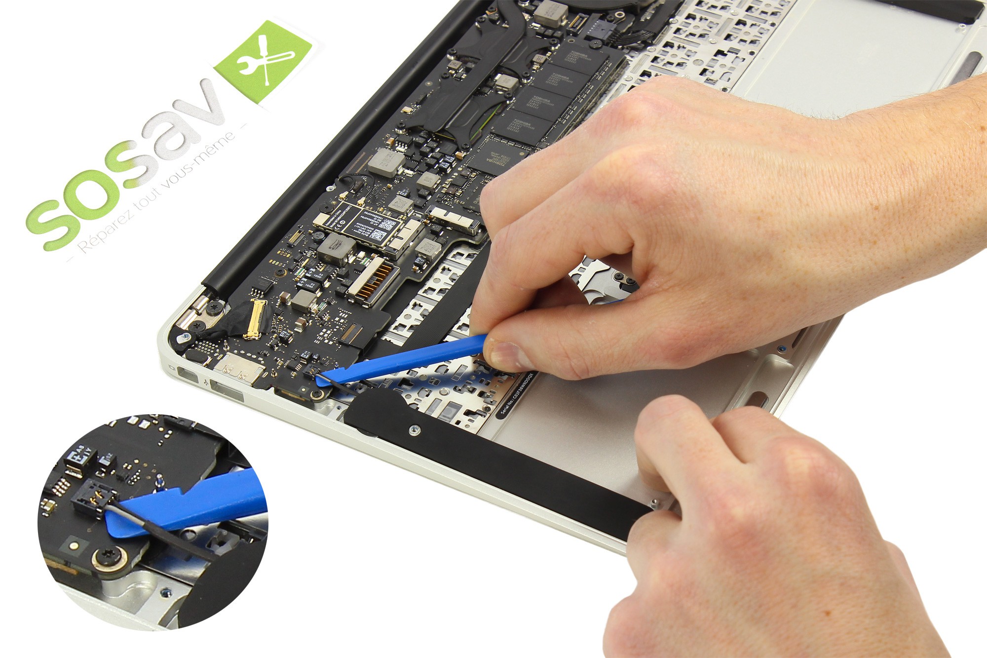

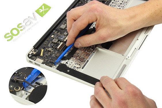

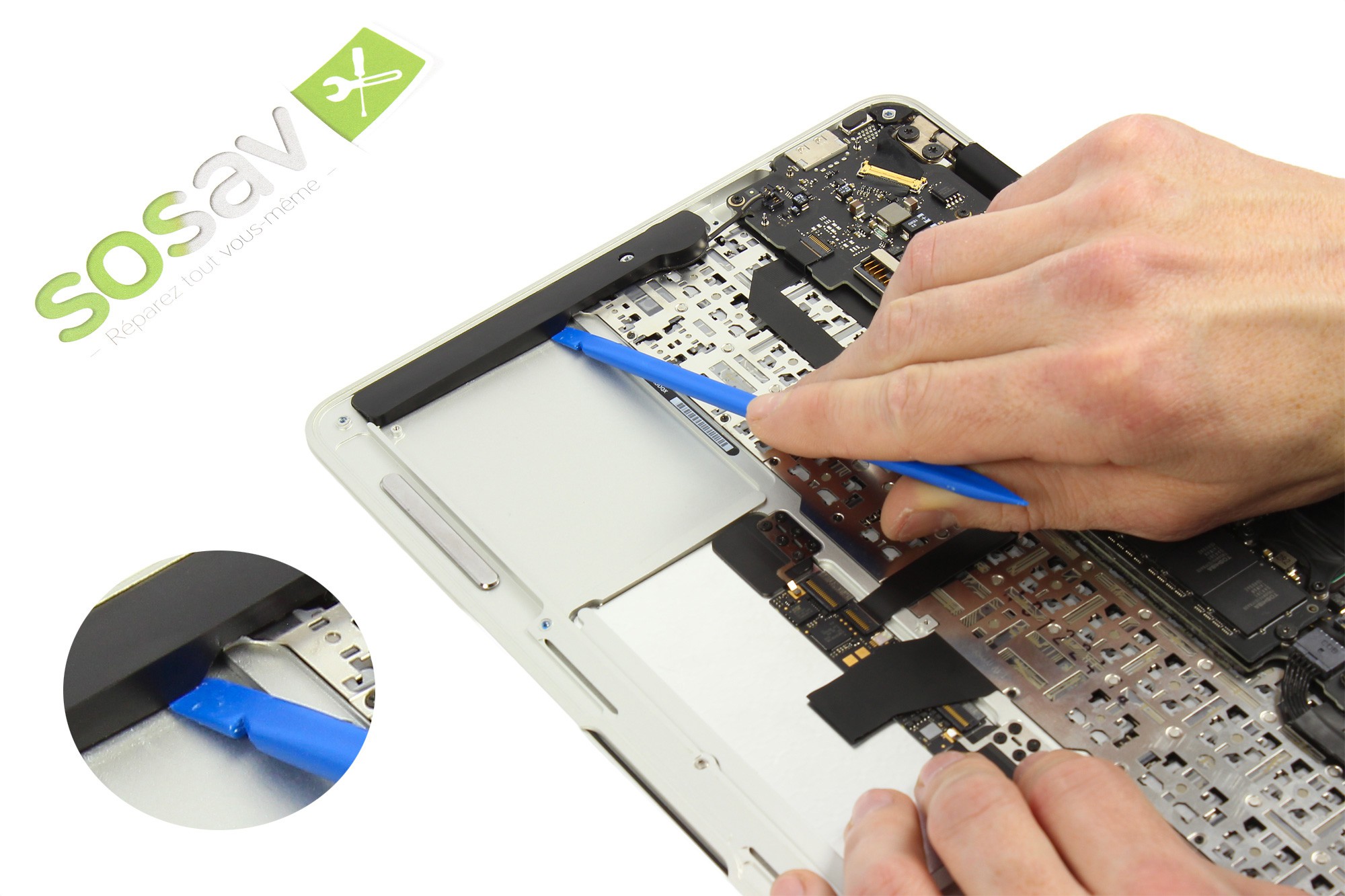

A l'aide d'une spatule en nylon, faites délicatement levier sur le connecteur du haut-parleur droit pour le déconnecter de la carte mère.

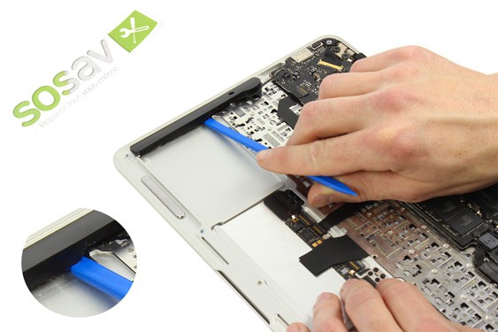

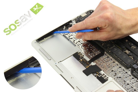

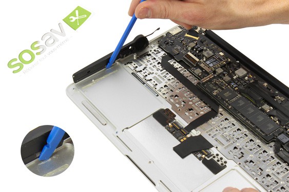

Introduisez désormais une spatule en nylon sous le haut-parleur droit.

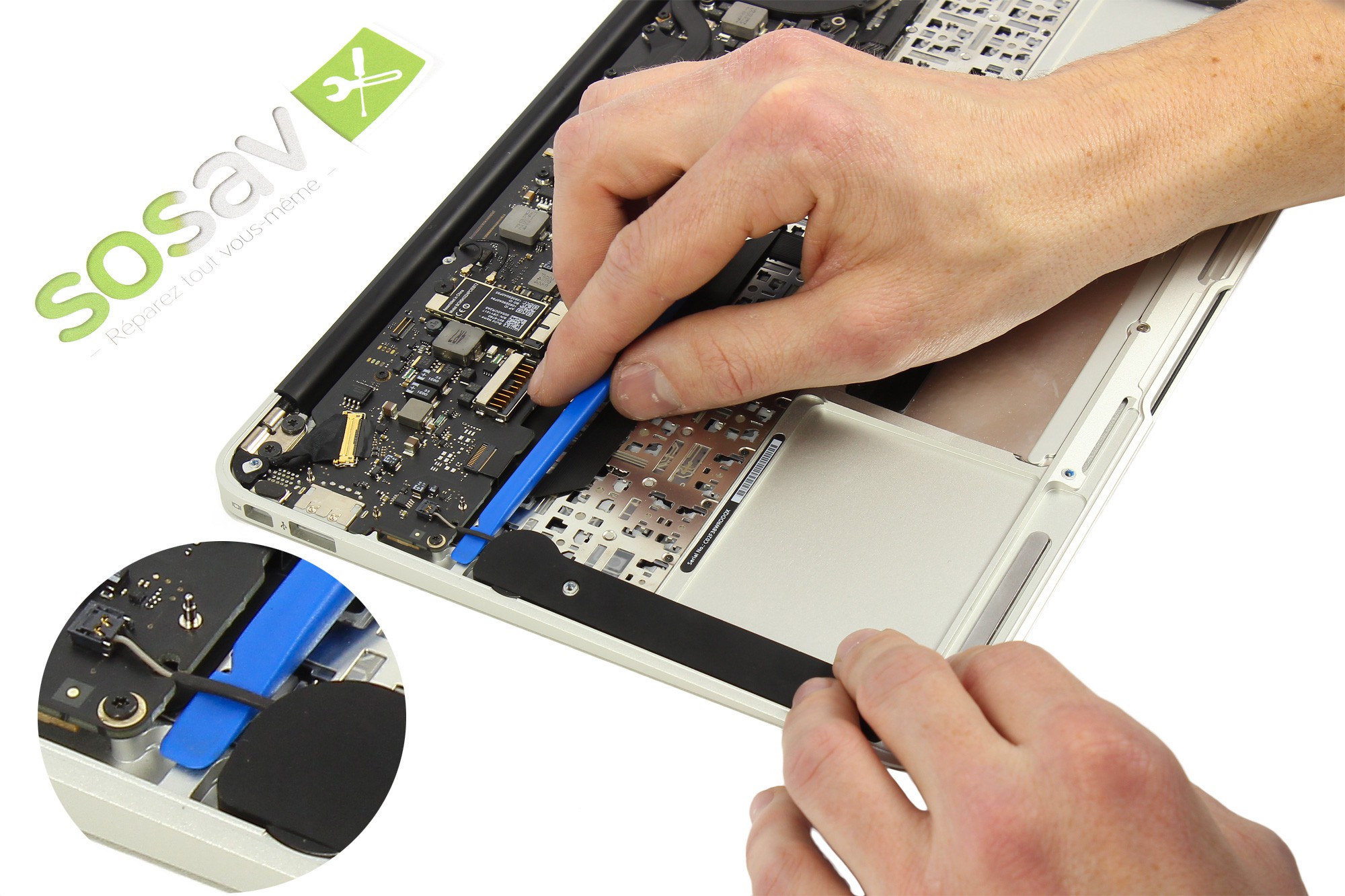

Faites ensuite délicatement levier afin de le décoller du châssis.
Celui-ci est collé par 2 bandes autocollantes.
Le haut-parleur droit de votre MacBook Air 11" Late 2010 est désormais démonté.
