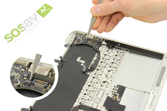

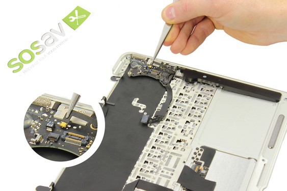

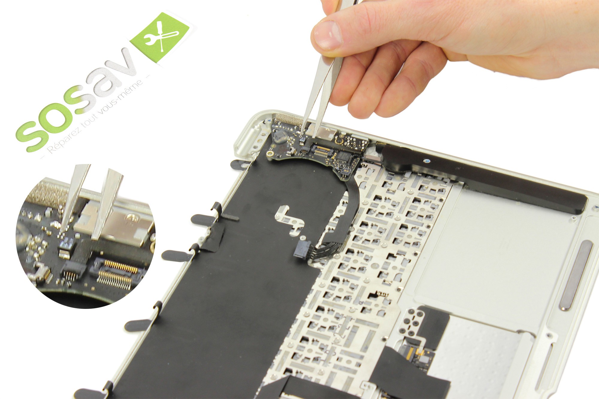

A l'aide d'une pince, venez saisir la pièce de caoutchouc situé dans l'angle supérieur droit de votre MacBook air.
Retirez-le en tirant dessus délicatement.
Etape 34
Introduire le côté plat de la spatule sous la nappe.
Puis venez bloquer la nappe contre la spatule avec votre doigt.
A présent, tirez délicatement dessus, le connecteur devrait sortir sans soucis.

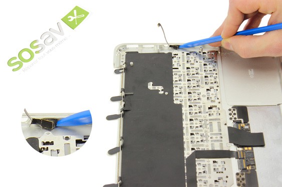

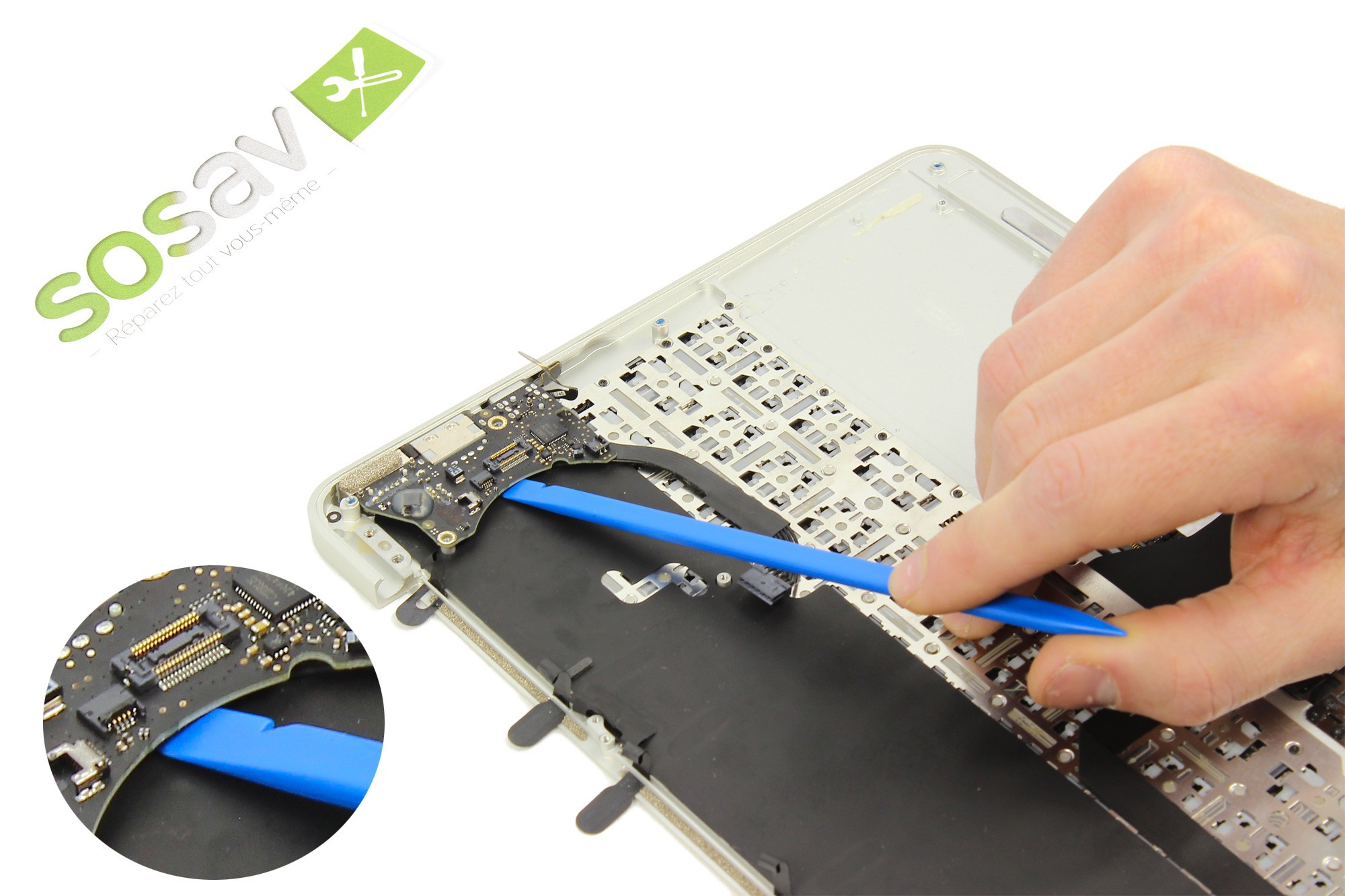

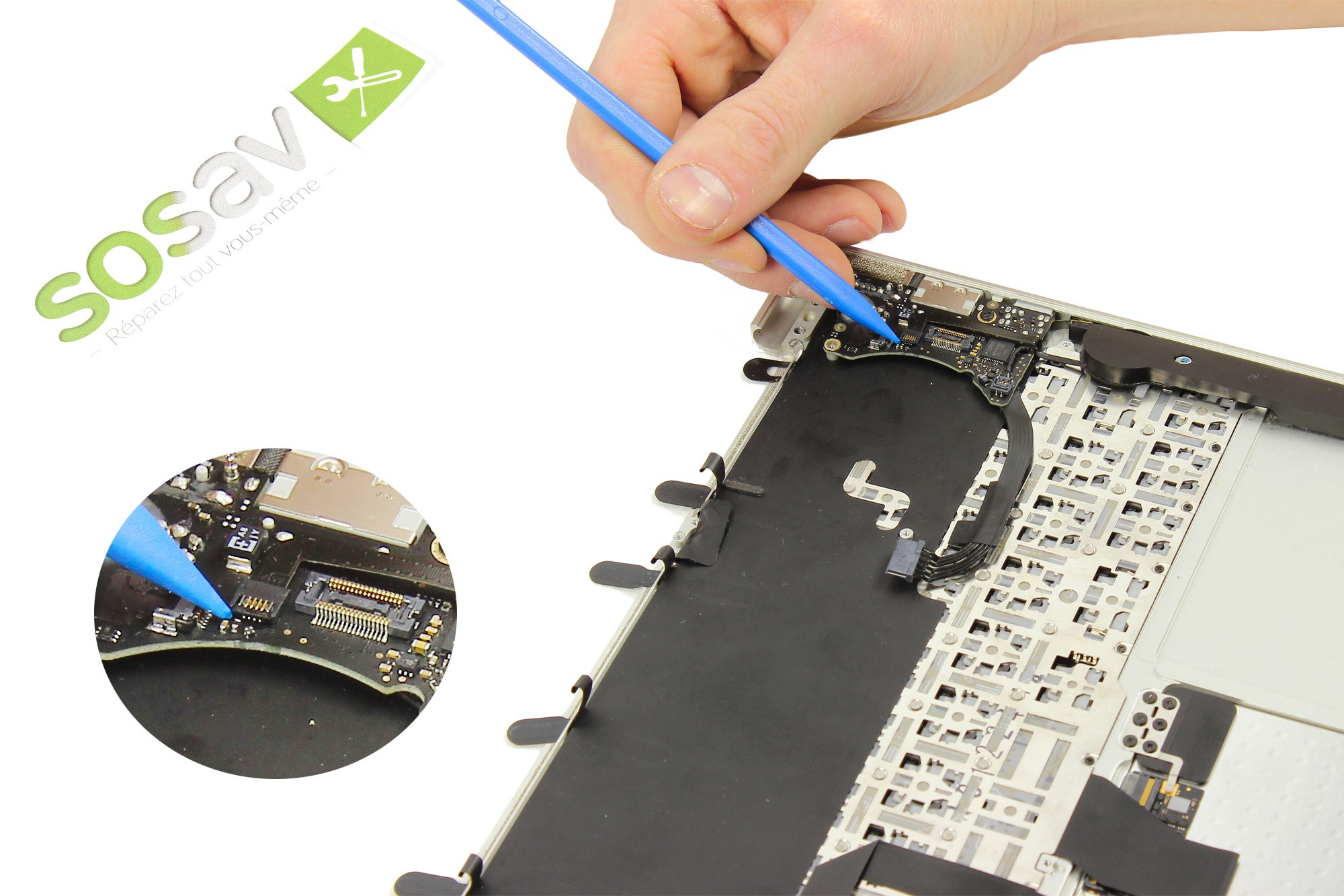

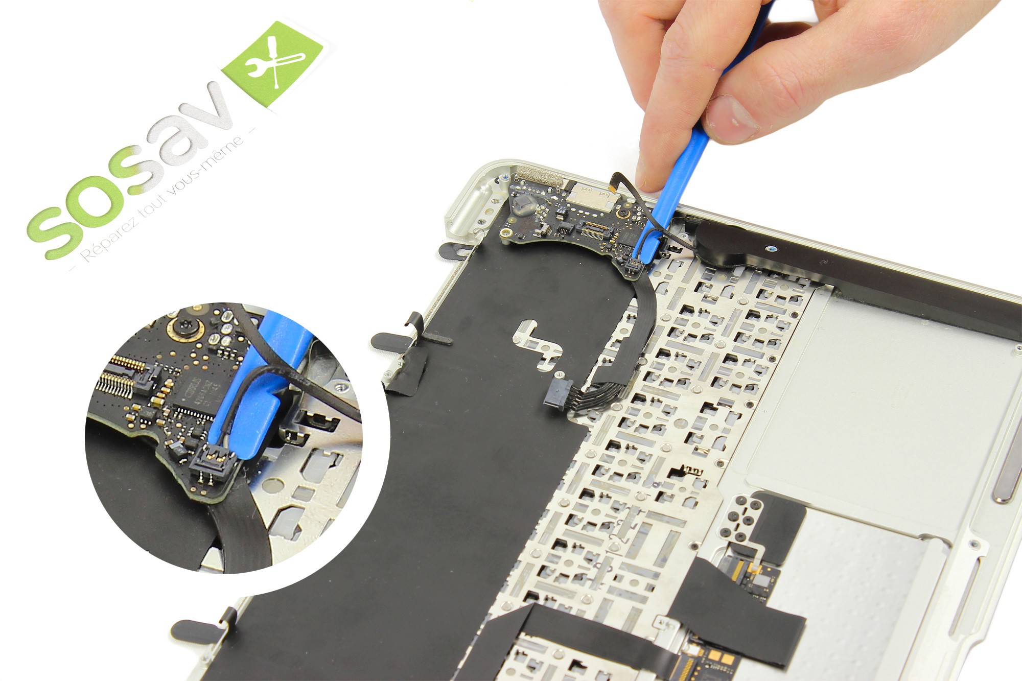

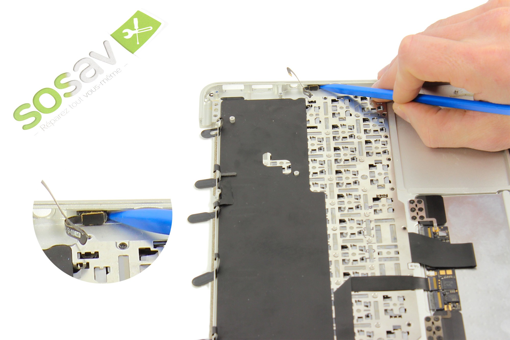

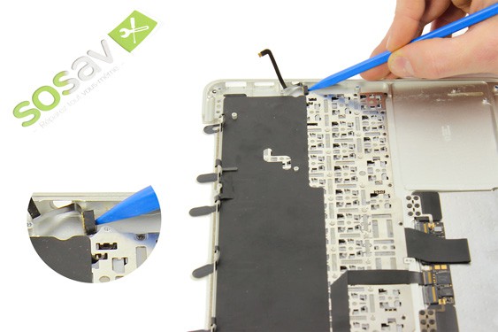

A l'aide d'une spatule en nylon, soulevez délicatement le clapet bloquant la nappe du microphone avec la pointe de d'une spatule en nylon.
Etape 47
Avec la pince cette fois, venez saisir la nappe du micro puis tirez dessus doucement afin de l'extraire de son connecteur.

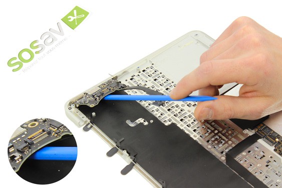

Etape 48

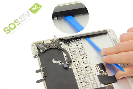

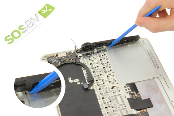

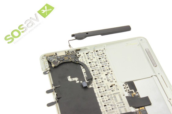

A l'aide d'une spatule en nylon, faites délicatement levier sur le connecteur du haut-parleur droit pour le déconnecter de la carte dalimentation.

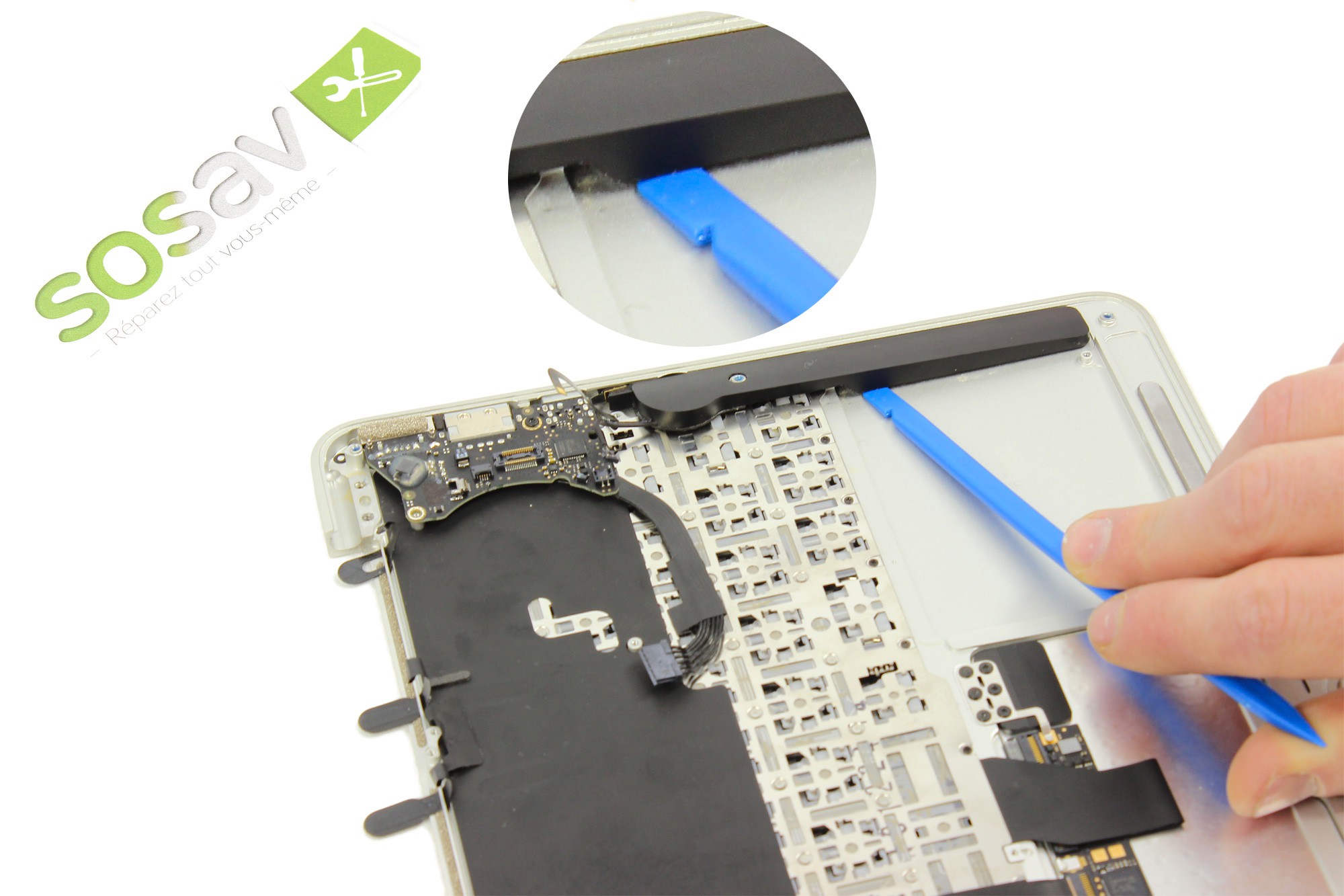

Etape 49
Introduire la spatule en nylon sous le haut-parleur afin de le décoller du châssis.
Celui-ci est collé par 2 bandes autocollantes.

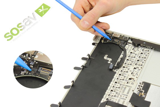

Etape 50

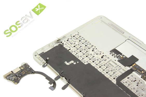

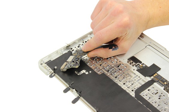

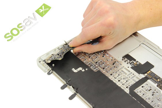

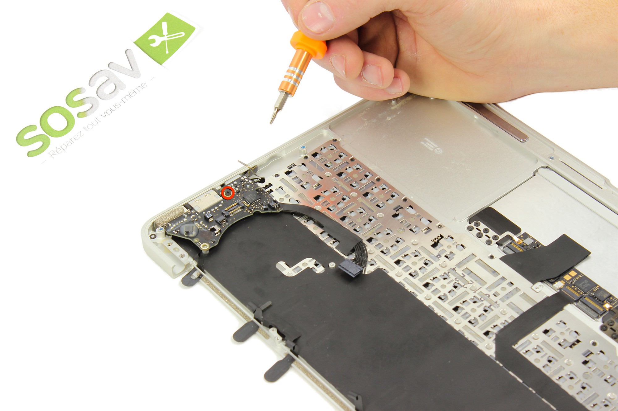

Avec un tournevis Torx (modèle T5), dévissez la vis qui retient la carte dalimentation au châssis de votre MacBook Air 11" Late 2010.
Etape 51
Utilisez désormais une spatule en nylon pour soulever légèrement la carte d'alimentation.
Etape 52
Saisissez à présent la carte d'alimentation pour l'extraire du châssis (aucune résistance ne doit se faire sentir).

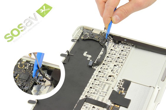

Etape 53

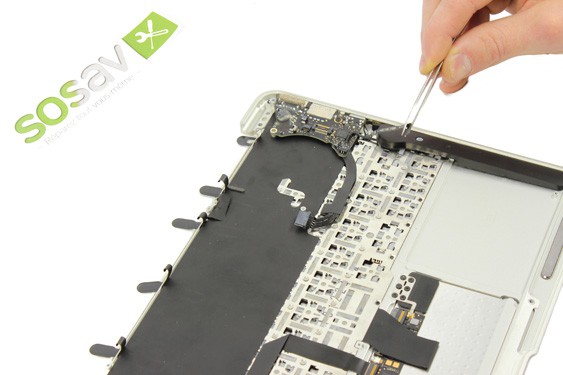

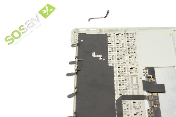

Faites glisser la pointe d'une spatule en nylon entre le châssis et la mousse autocllante retenant le micro.
Faites ensuite très délicatement levier, afin de décoller le micro du châssis de votre MacBook Air 11.

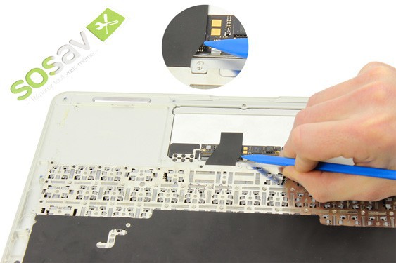

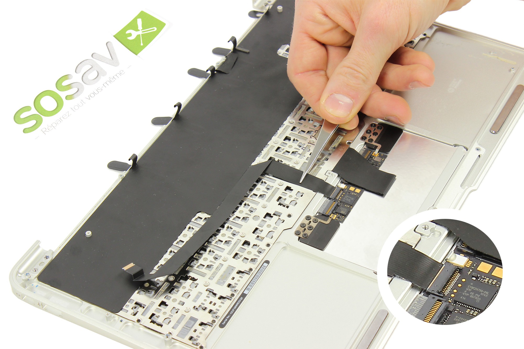

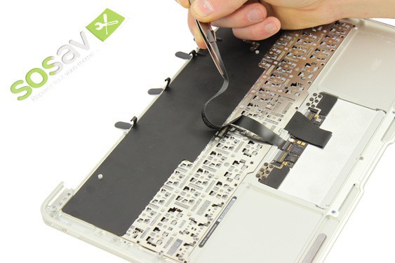

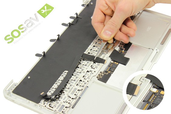

Avec l'aide de la pointe d'une spatule en nylon, soulevez délicatement le clapet bloquant la nappe du TrackPad .
Etape 56

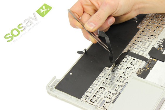

Utilisez une pince, pour saisir la nappe de connexion du TrackPad, puis tirez dessus délicatement afin de la décoller du châssis.
Etape 57
Vous pouvez désormais délicatement sortir la nappe du TrackPad de son connecteur.

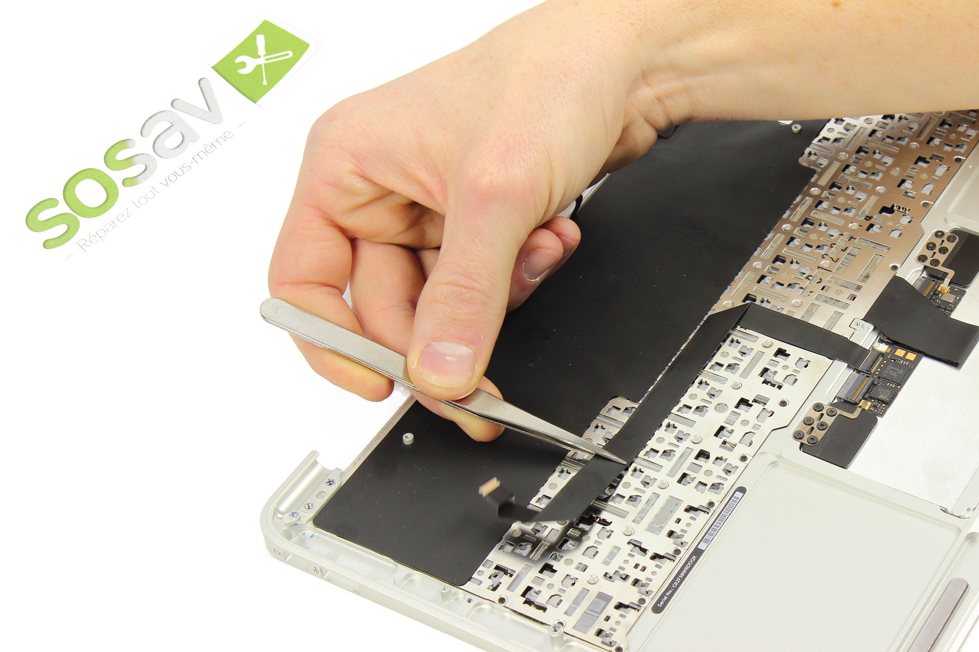

Etape 58

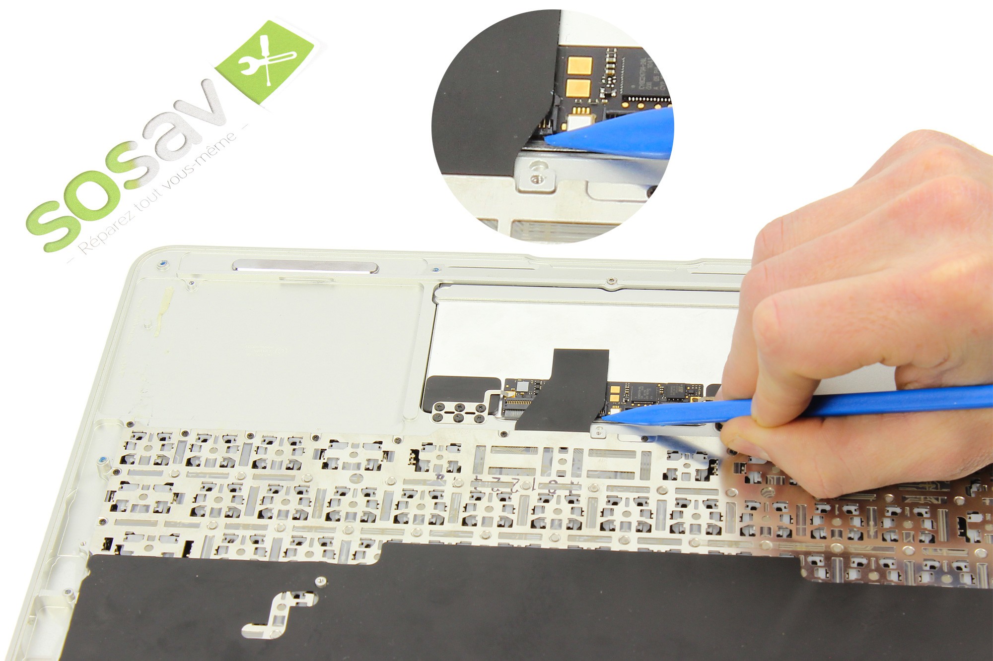

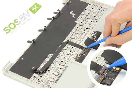

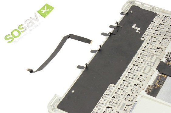

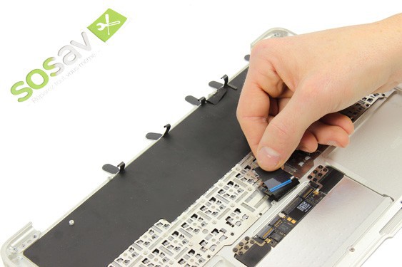

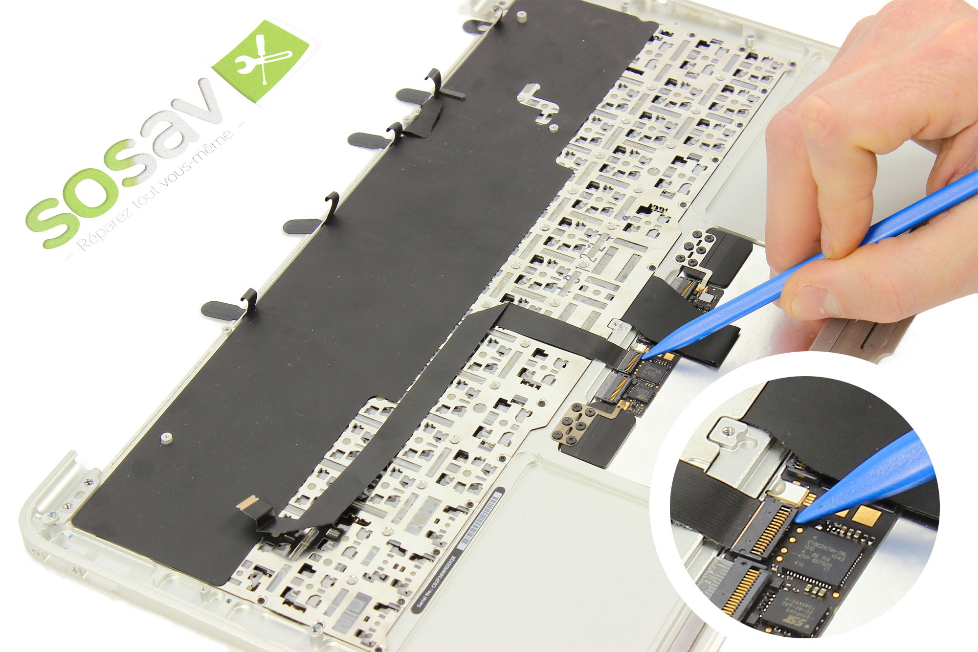

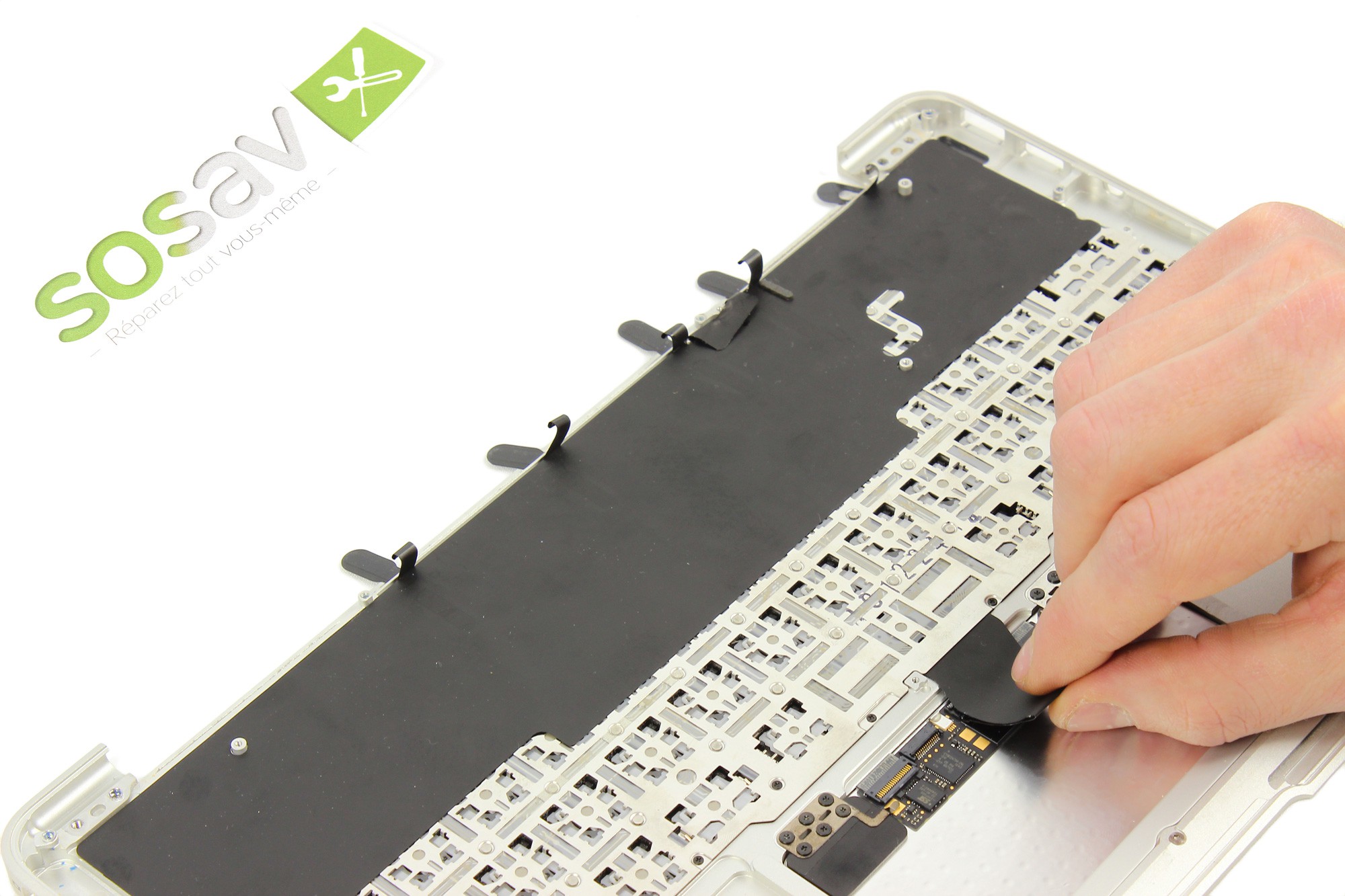

Utilisez la pointe d'une spatule en nylon, pour soulever le clapet retenant la nappe de gestion du clavier dans son connecteur.
Etape 59
Vous pouvez maintenant délicatement soulever la nappe du clavier afin de la sortir du connecteur.

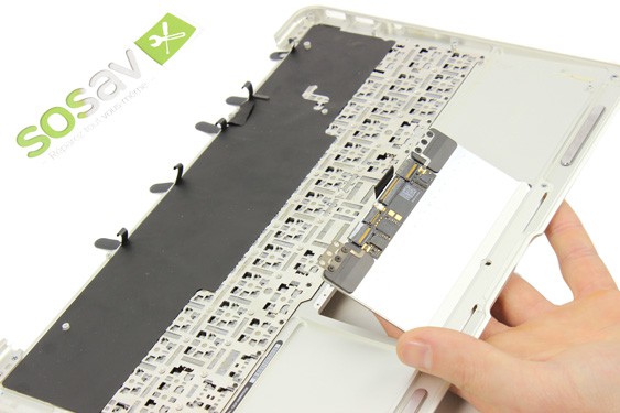

Etape 60

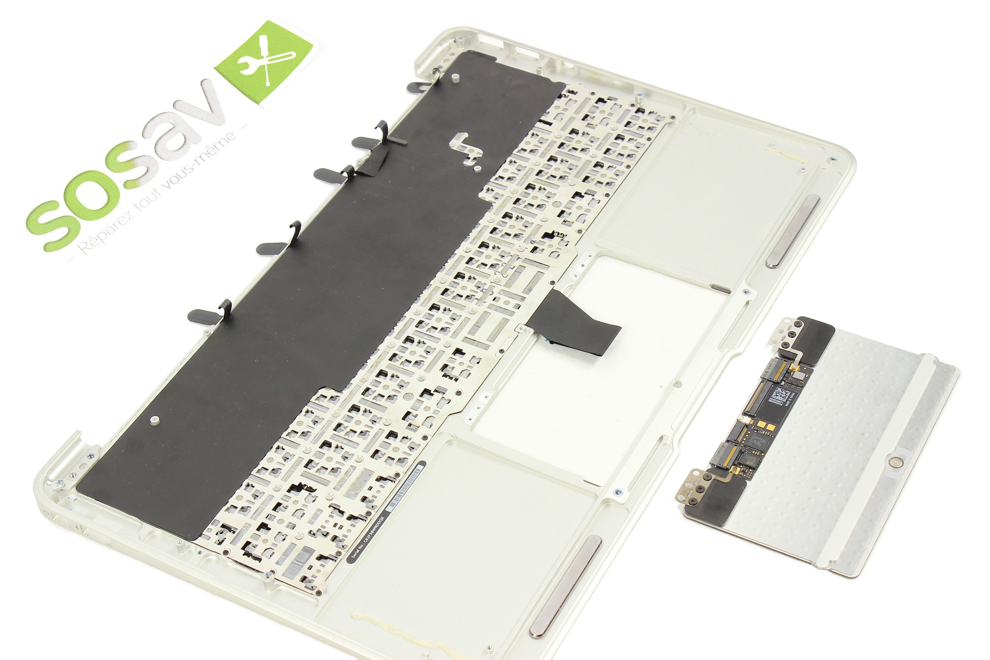

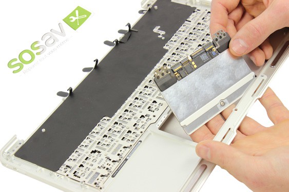

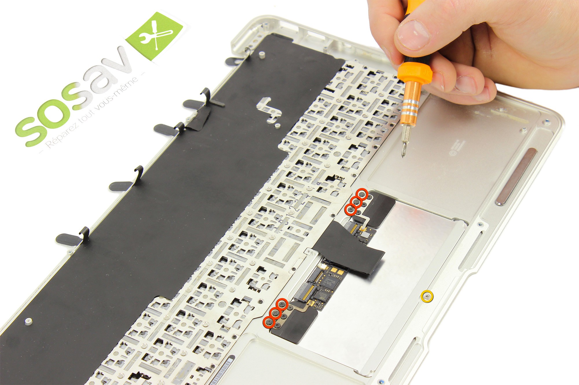

Dévissez désormais les 7 vis retenant le TrackPad au châssis de votre MacBook Air 11 :
6 vis cruciformes, entrourées en rouge sur la photo,
1 vis Torx, entourée en jaune sur la photo.
Etape 61

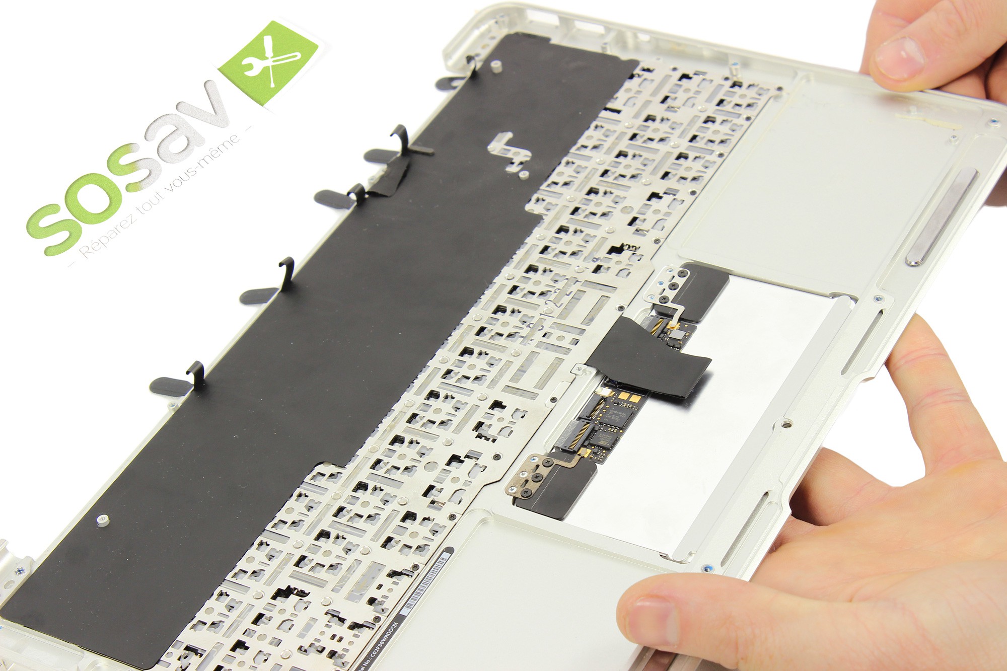

Soulevez délicatement la nappe du clavier, puis passez votre main sous le châssis.
A présent, soulevez le TrackPad en le poussant délicatement.
Etape 62
A présent votre l'ensemble châssis + clavier de votre MacBook Air 11" Late 2010 est entièrement démonté.
En cas de besoin, vous pouvez le remplacer par un neuf.
