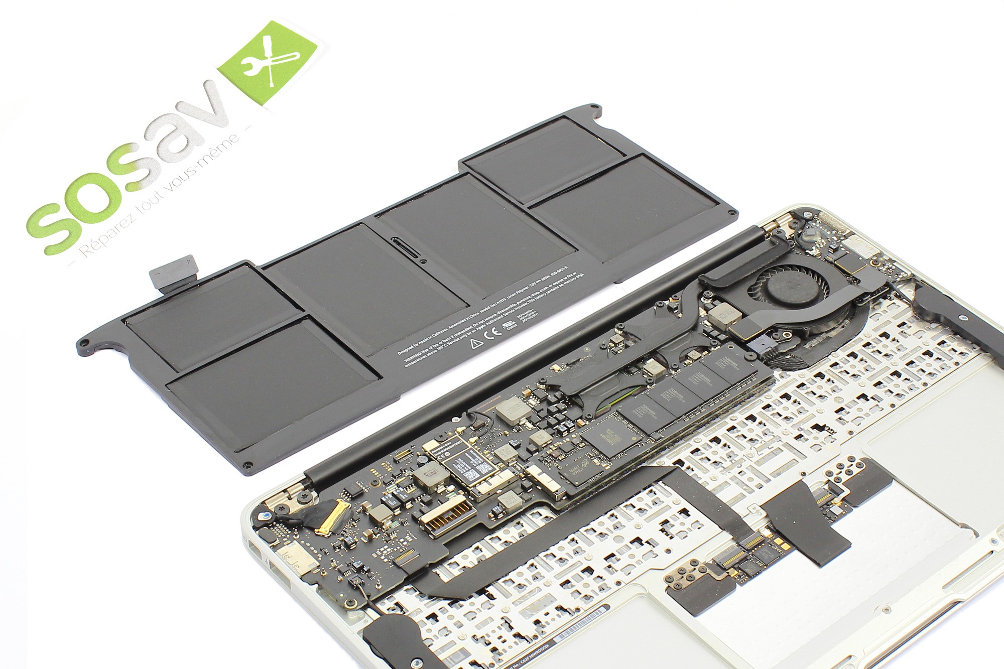

Puis sortez délicatement la batterie. Aucune résistance ne doit se faire sentir.
La batterie de votre MacBook Air 11" est désormais totalement démontée.
Vous pouvez en cas de besoin, la remplacer par une batterie neuve.
