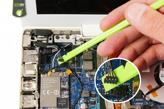

Ecartez doucement le câble de la webcam puis déconnectez délicatement le câble du connecteur d'alimentation et de données du disque dur.

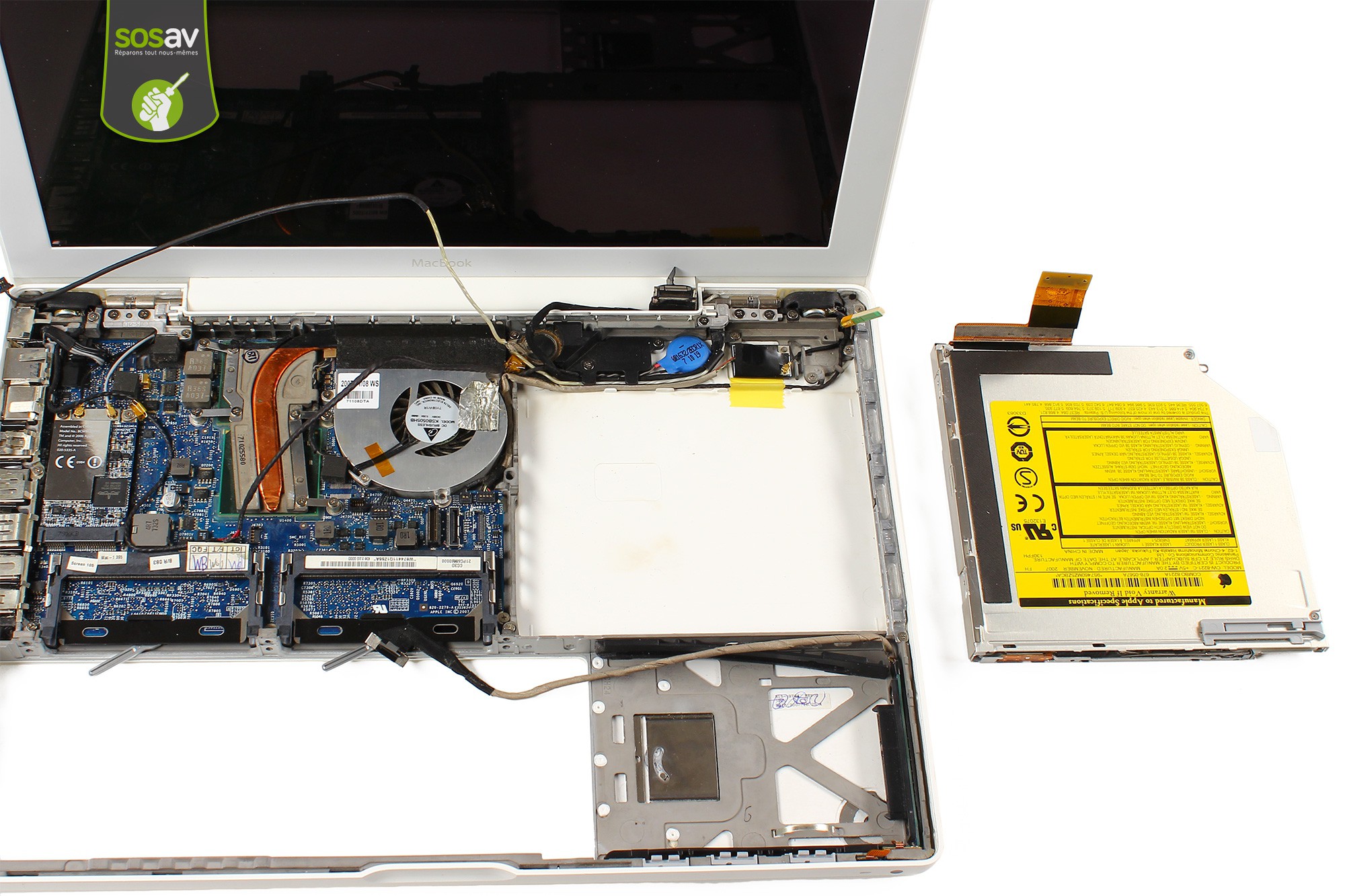

A l'aide de la spatule en nylon, décollez délicatement l'antenne Bluetooth de son support.

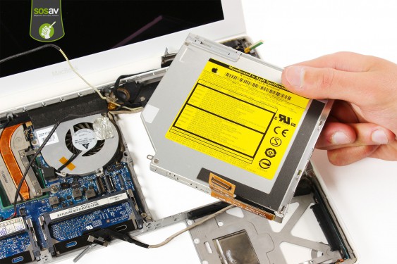

Saisissez ensuite le lecteur DVD puis procédez à son retrait.
Le lecteur DVD du Macbook Core 2 Duo (A1181/EMC2200) est désormais démonté.

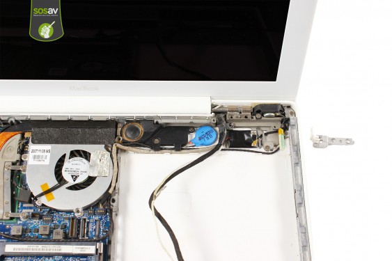

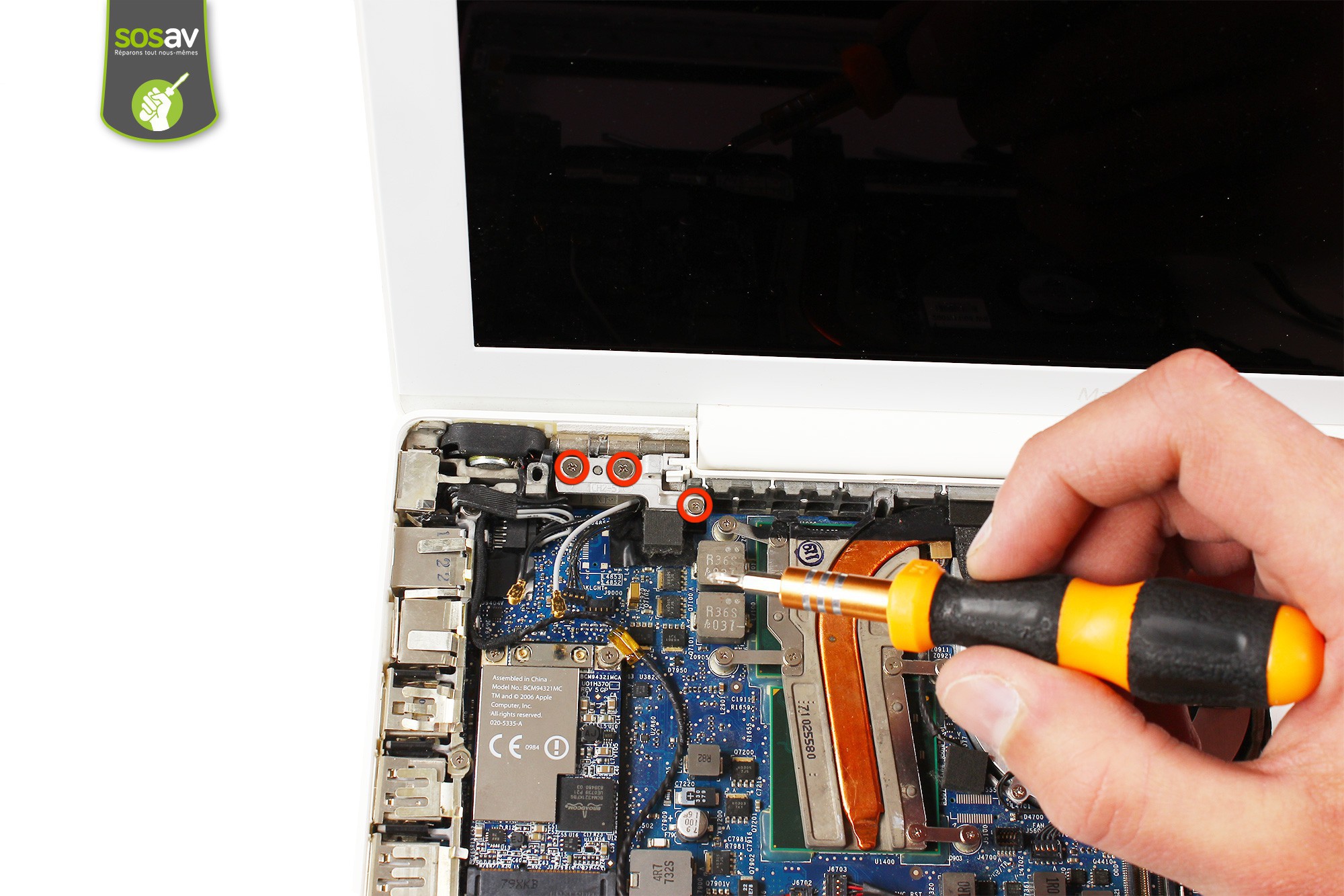

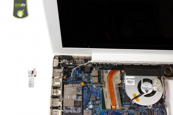

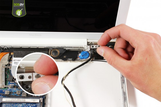

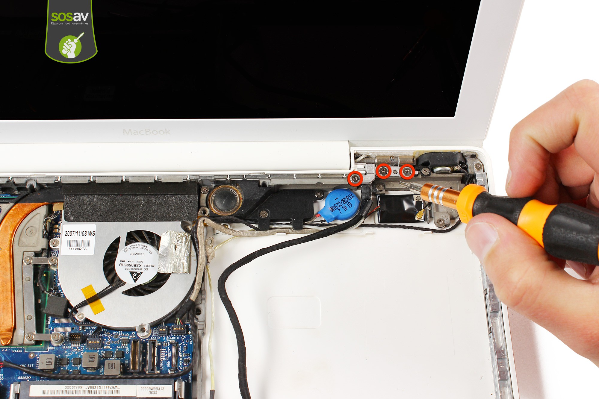

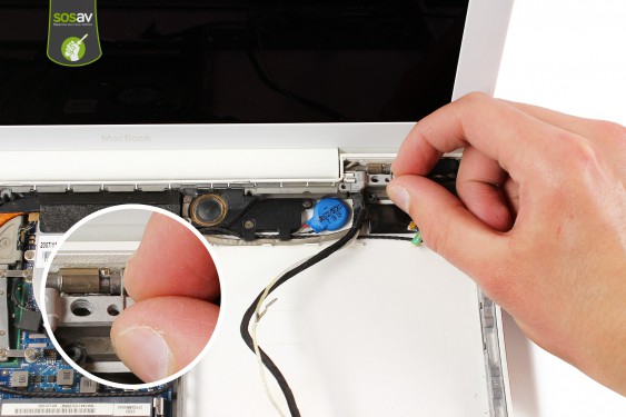

Utilisez le tournevis cruciforme afin de dévisser les trois vis entourées en rouge.Ces vis servent à maintenir l'élément métallique de soutien de la charnière droite de l'écran.

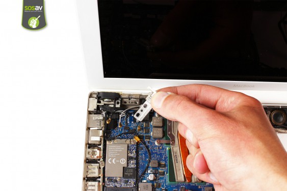

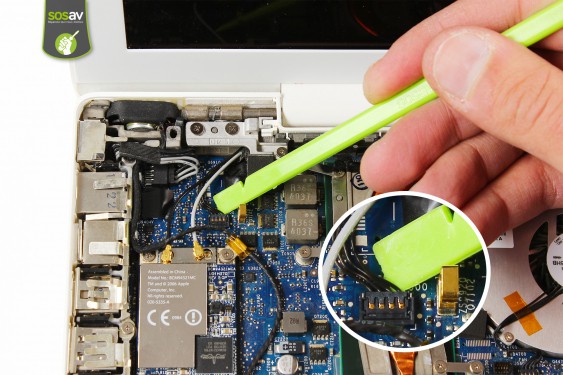

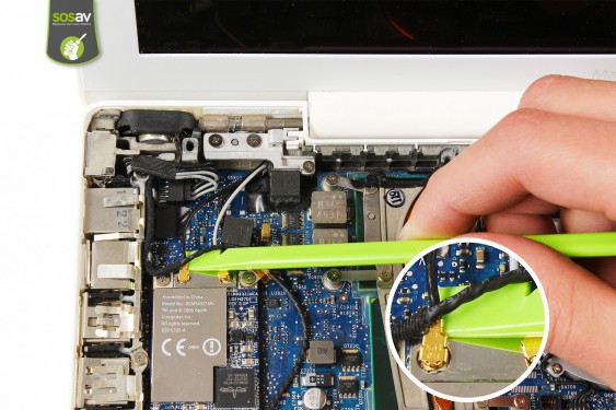

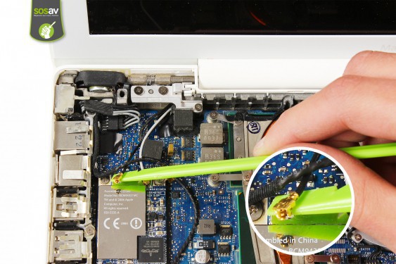

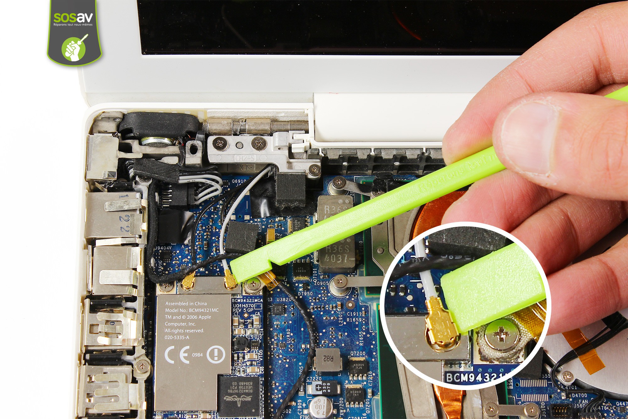

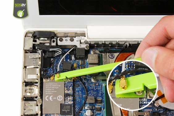

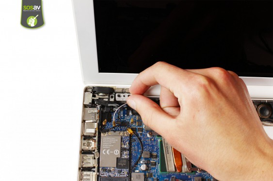

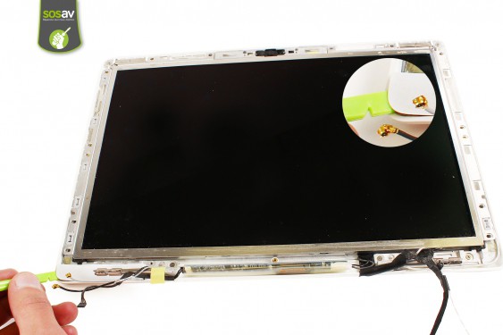

Utilisez la spatule en nylon afin de déconnecter les deux antennes WiFi.

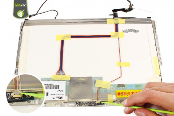

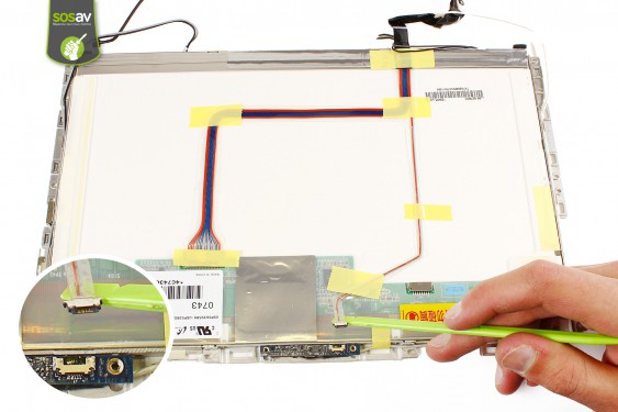

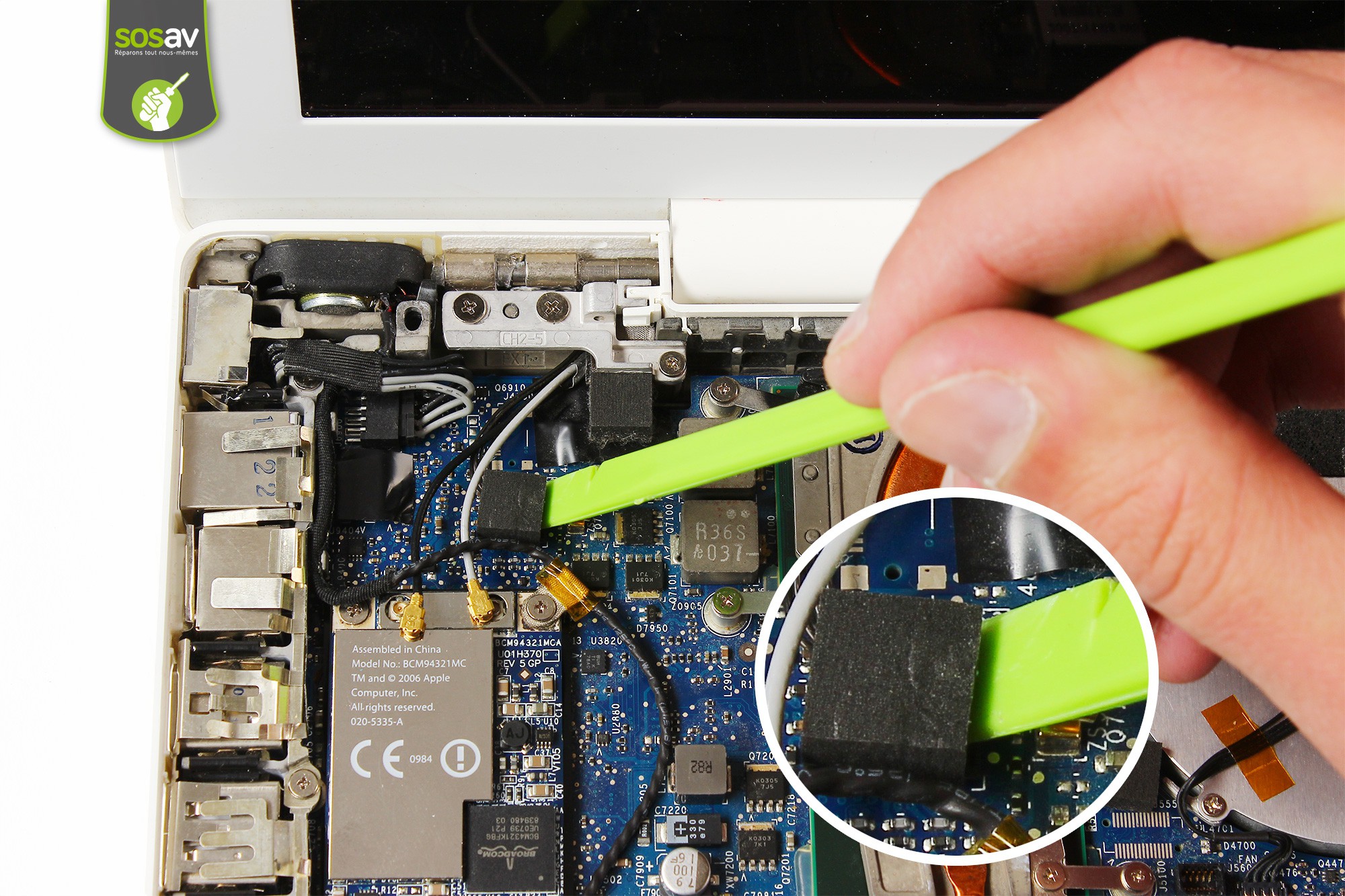

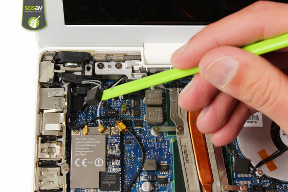

Utilisez la spatule en nylon afin de retirer la mousse protectrice du connecteur du rétro-éclairage de l'écran LCD.Déconnectez ensuite le connecteur du rétro-éclairage de l'écran.
A l'aide du tournevis cruciforme, dévissez les trois vis entourées en rouge.Ces vis servent à maintenir l'élément métallique de soutien de la charnière gauche de l'écran.

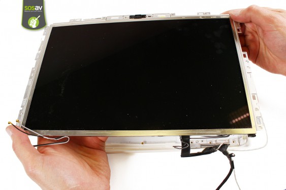

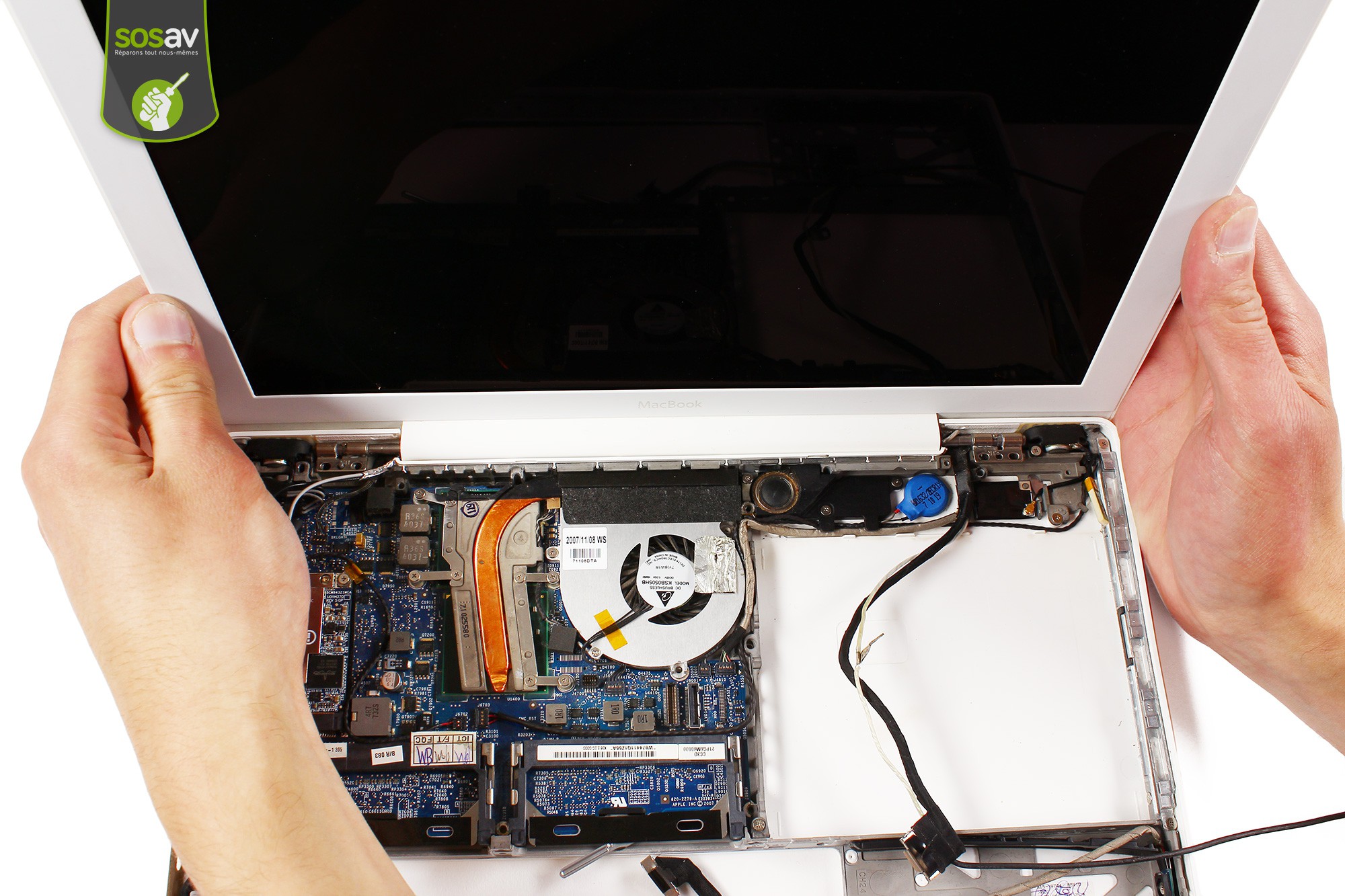

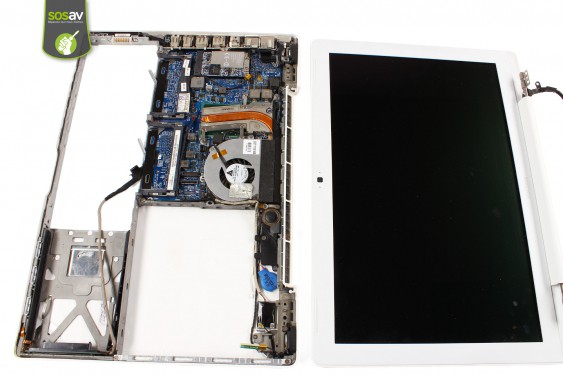

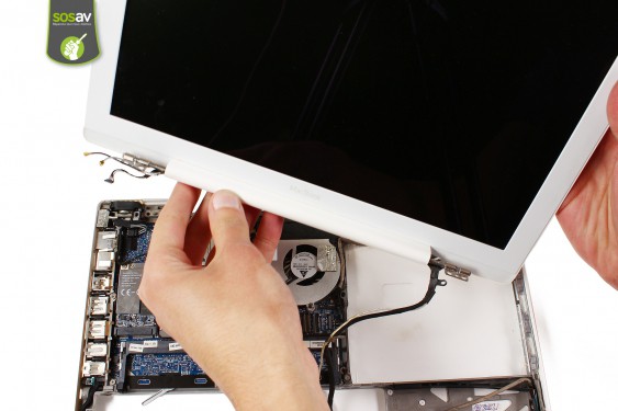

Saisissez délicatement l'écran complet puis procédez à son retrait.L'écran complet du Macbook Core 2 Duo (A1181/EMC2200) est désormais démonté.

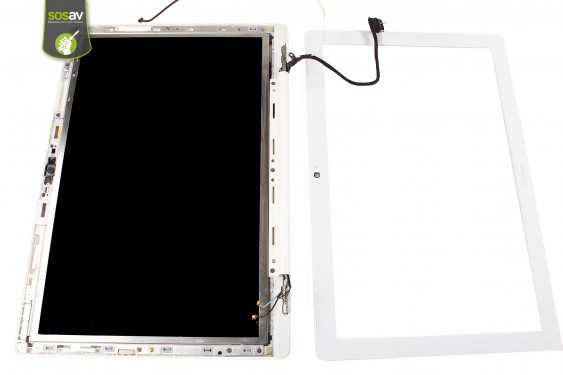

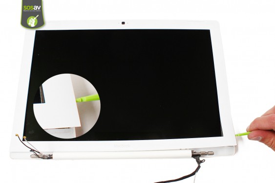

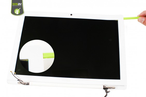

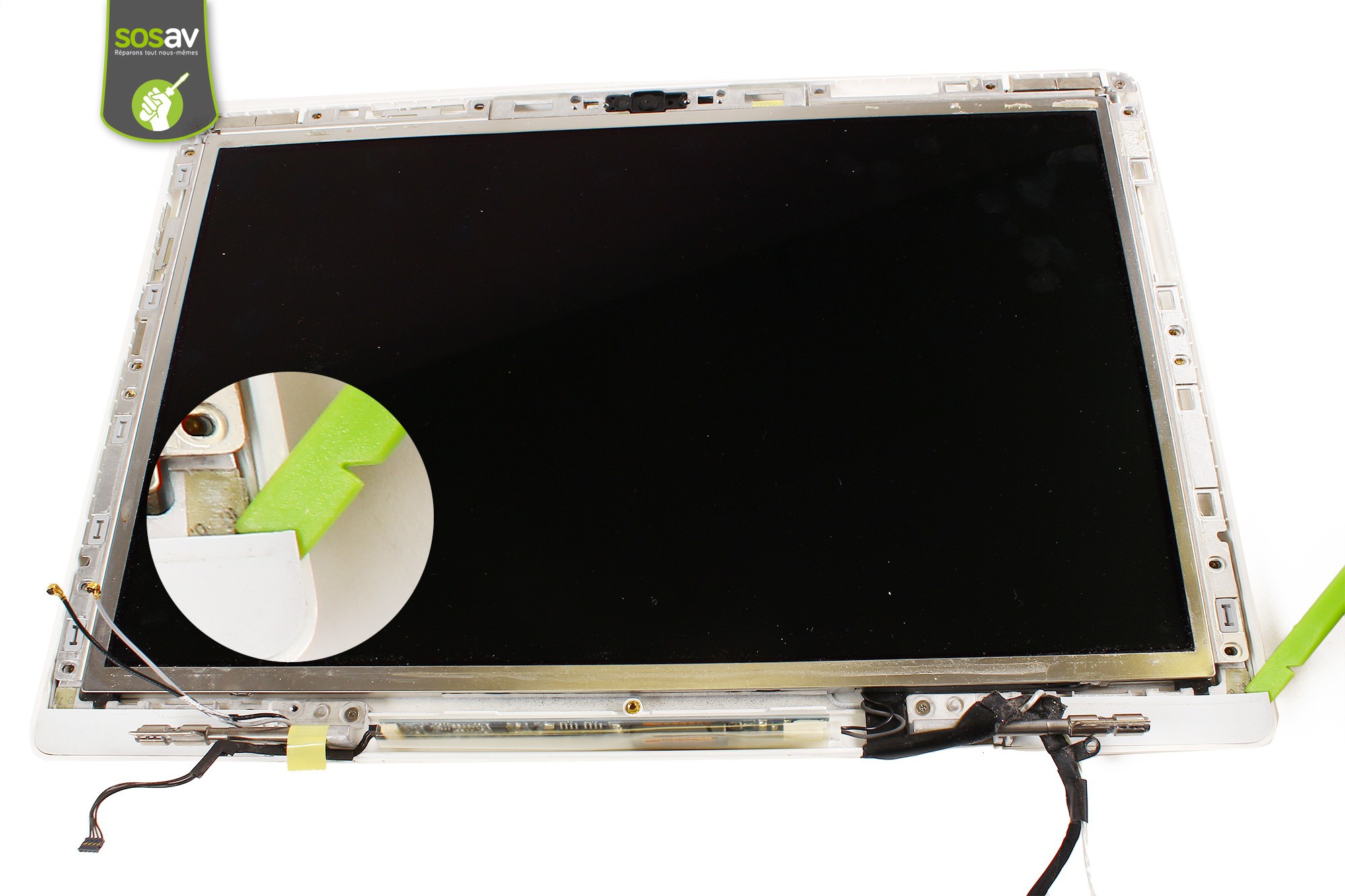

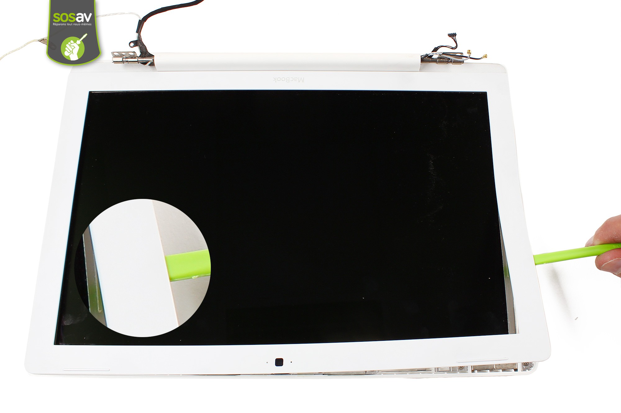

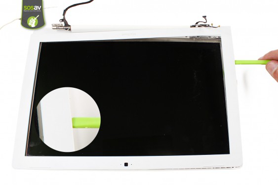

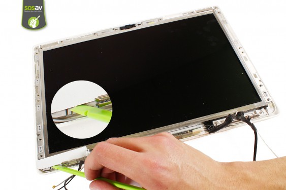

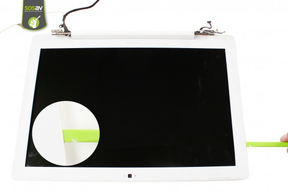

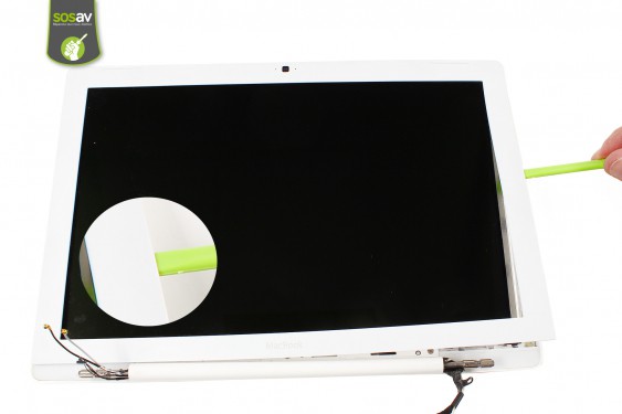

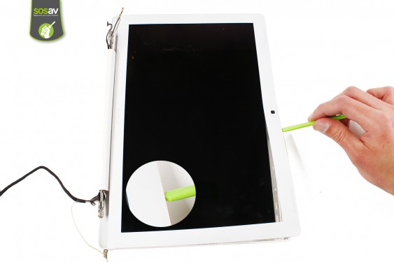

Reprenez la spatule en nylon puis insérez-la délicatement dans l'interstice du cadre de l'écran LCD.Faites ensuite levier afin de déclipser le cadre du reste de l'écran.
Etape 26

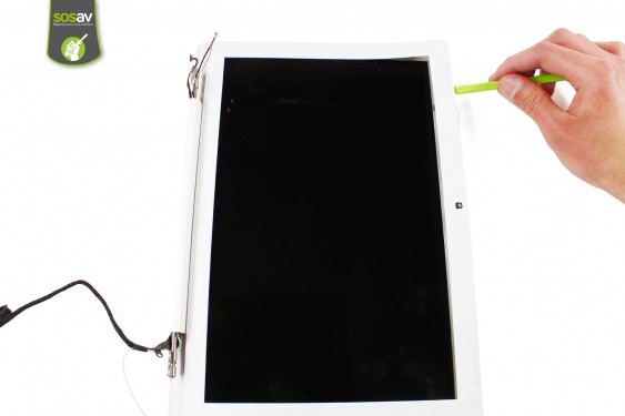

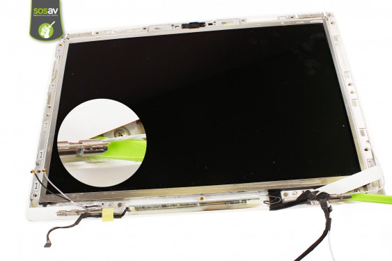

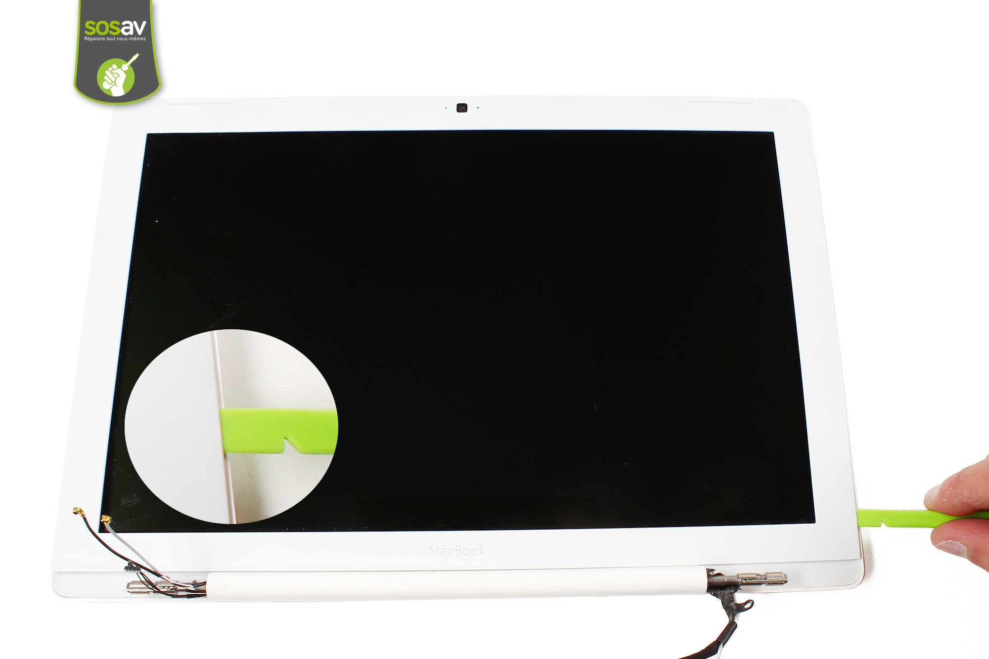

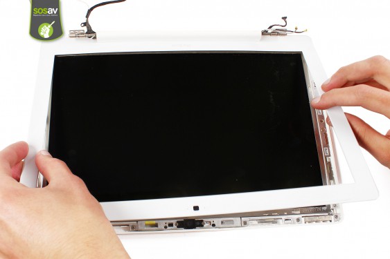

Poursuivez le retrait du cadre, toujours à l'aide de la spatule en nylon, du côté haut et gauche de l'écran.
Etape 27

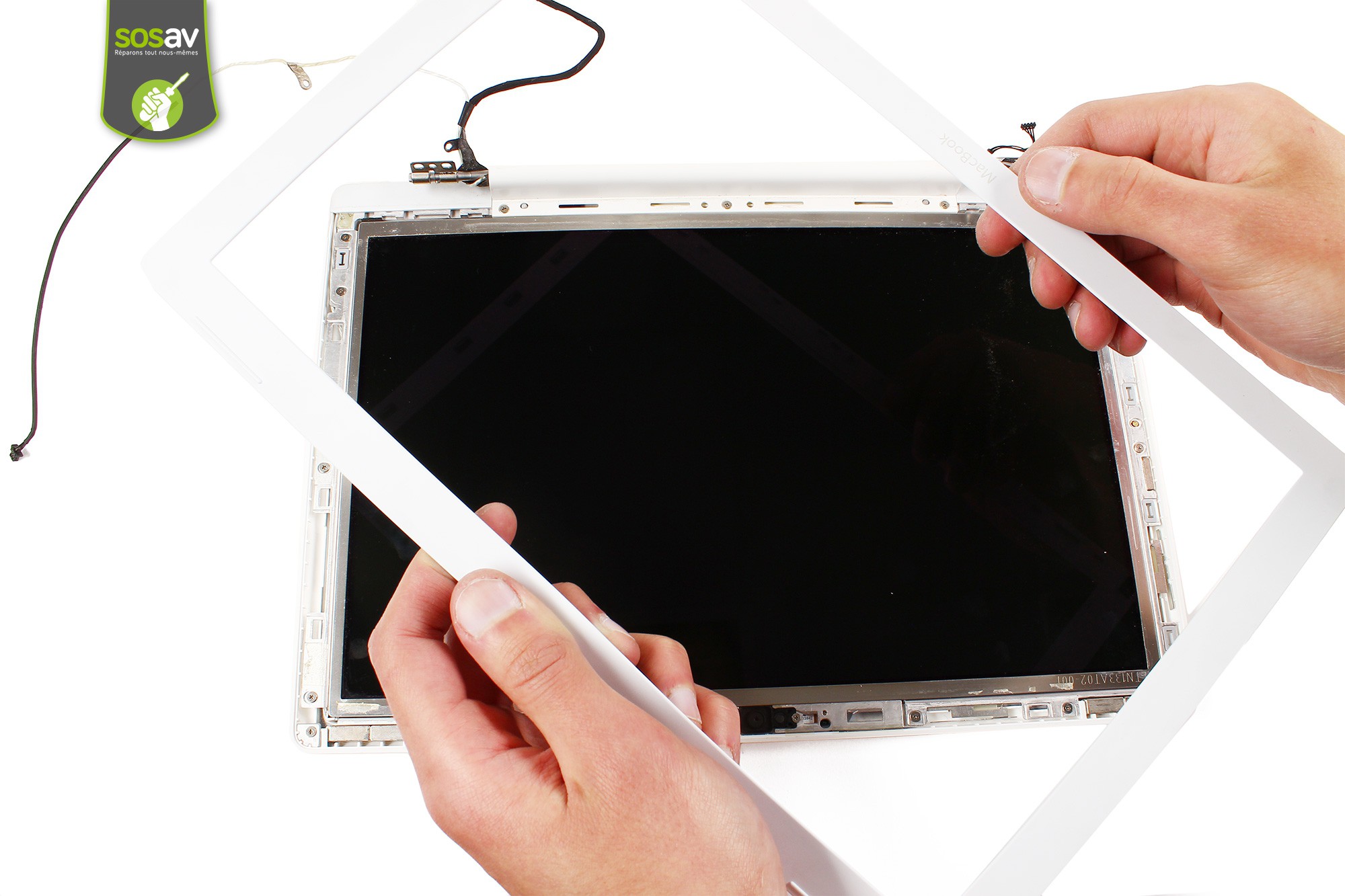

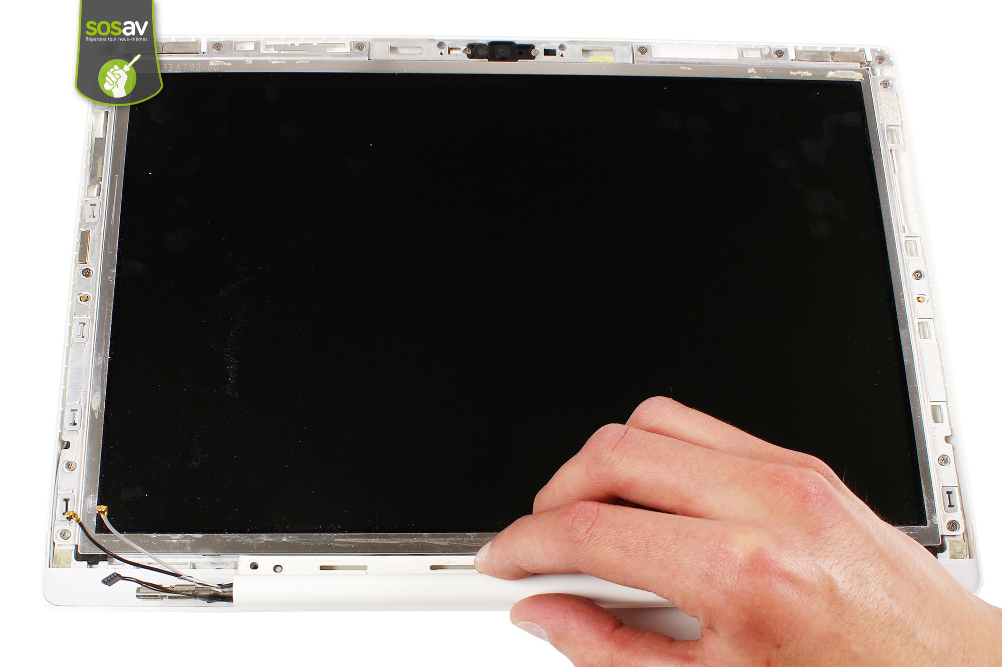

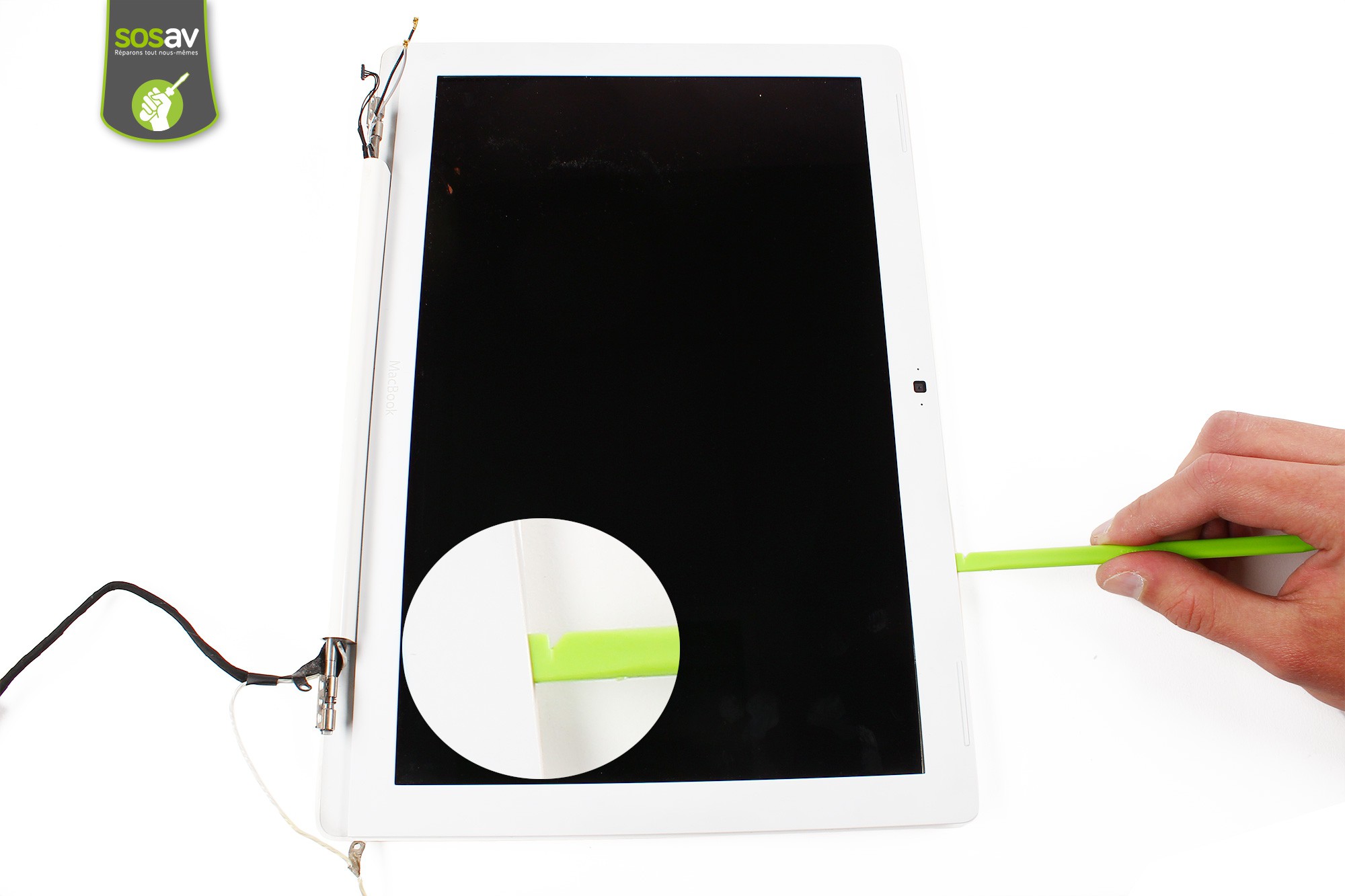

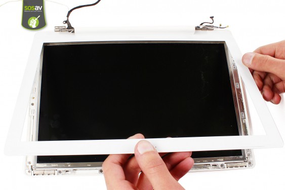

Terminez ensuite le retrait du cadre à l'aide de la spatule en nylon du côté gauche-bas.Saisissez ensuite le cadre puis retirez-le.
Etape 28

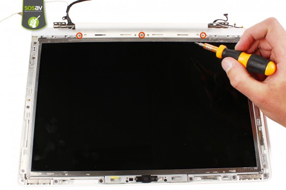

Le cadre de l'écran LCD est désormais démonté.A l'aide du tournevis cruciforme, dévissez ensuite les trois vis entourées en rouge.Ces vis servent à maintenir le capot de protection de l'onduleur/inverter.
Etape 29

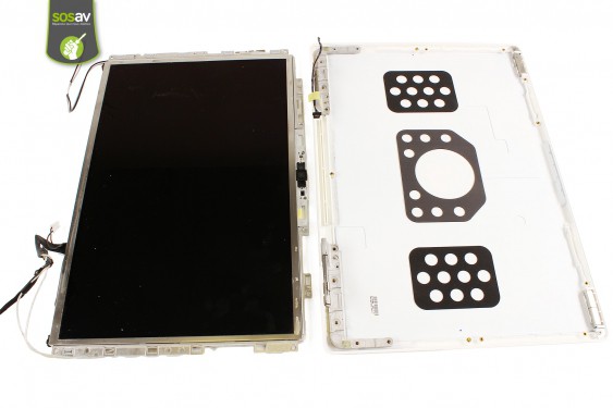

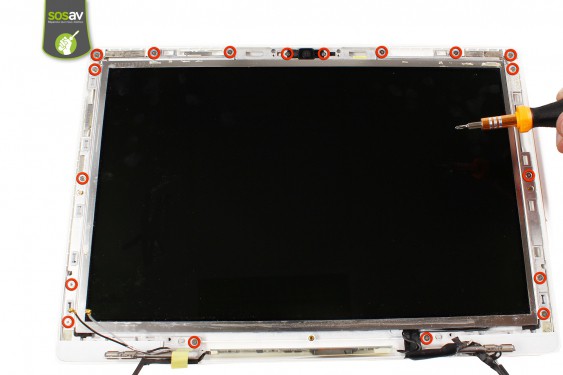

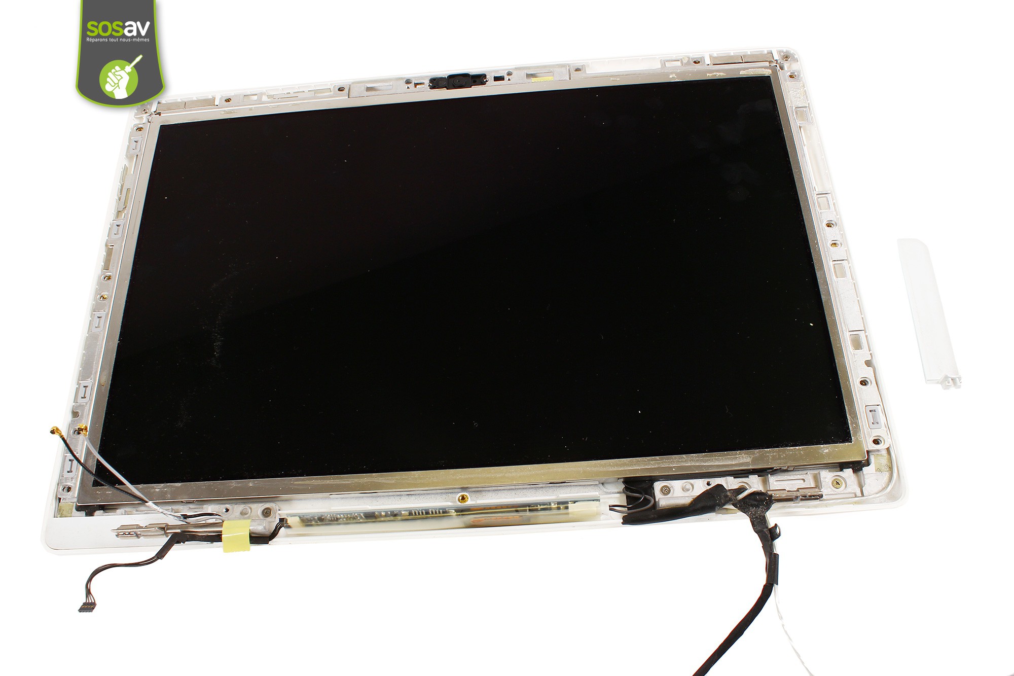

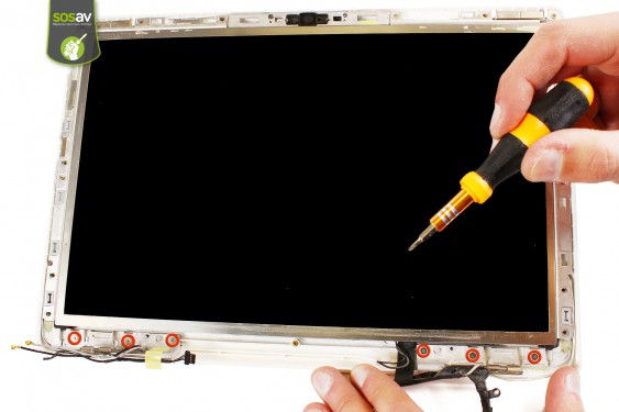

Saisissez le capot de protection de l'onduleur/inverter puis procédez à son retrait.Utilisez le tournevis cruciforme afin de dévisser les 18 vis entourées en rouge.Ces vis servent à maintenir la dalle de l'écran LCD.
Etape 30

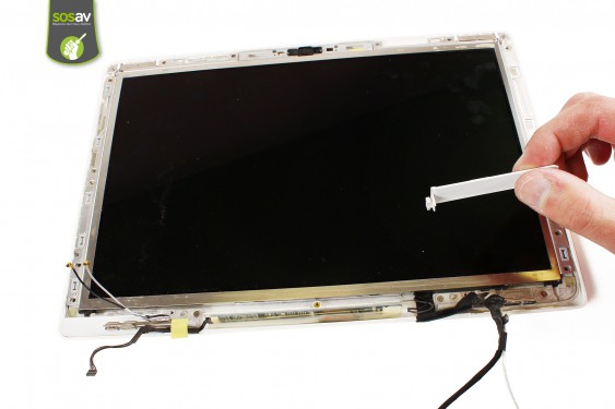

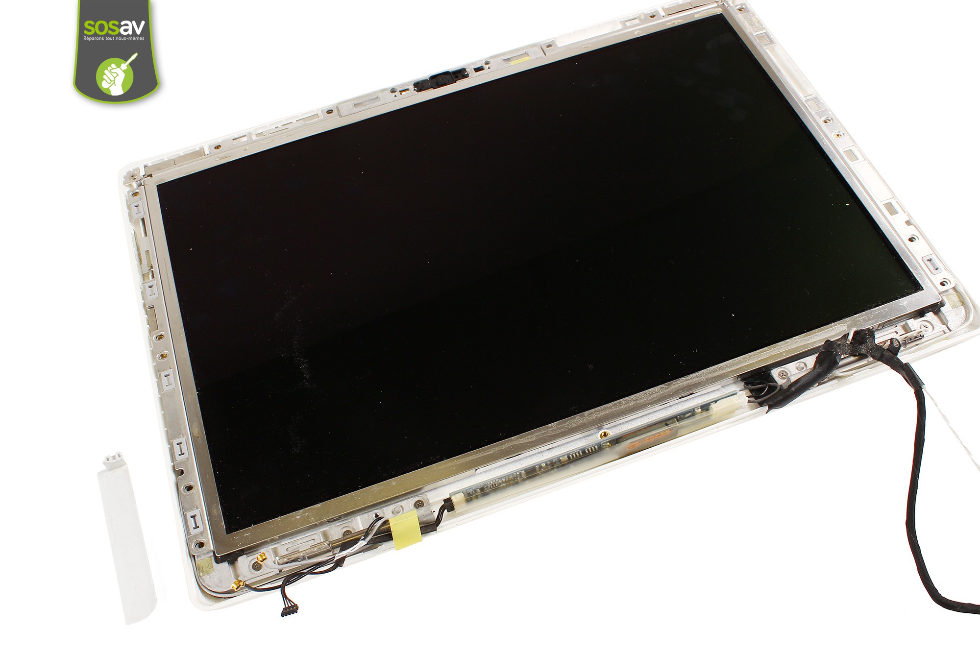

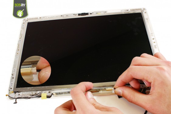

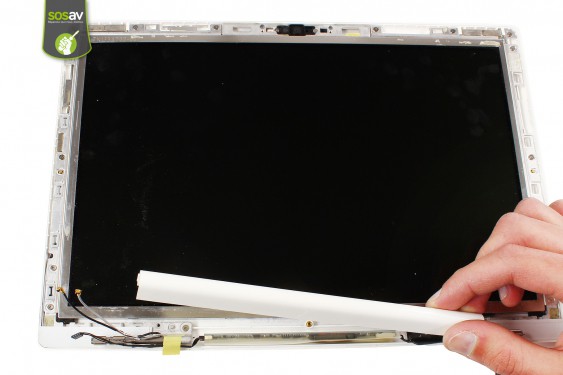

Utilisez ensuite la spatule en nylon afin de déclipser le cache plastique blanc droit.Procédez à son retrait.
Etape 31

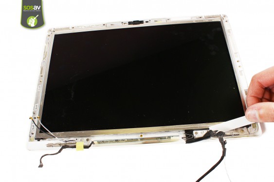

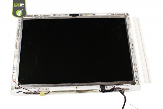

Le cache plastique blanc droit est désormais démonté.A l'aide de la spatule en nylon, déclipsez le cache plastique blanc gauche puis procédez à son retrait.
Etape 32

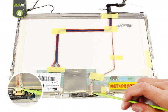

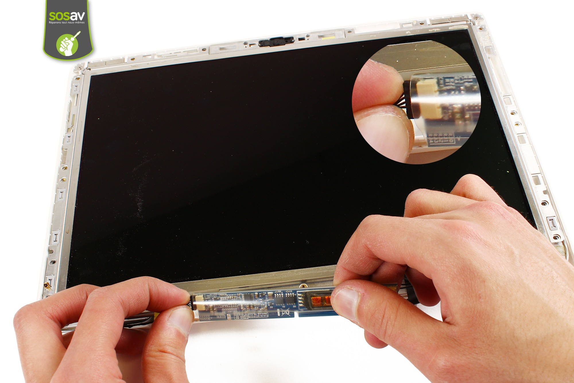

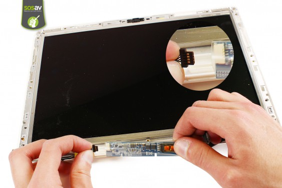

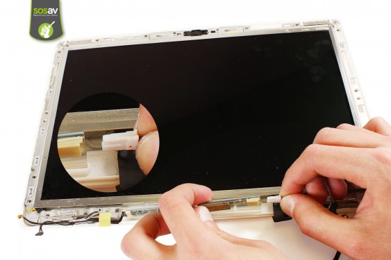

Le cache plastique blanc gauche est désormais démonté.Déconnectez ensuite le câble du rétro-éclairage de l'écran LCD de l'onduleur/inverter.
Etape 33
Saisissez ensuite le câble du rétro-éclairage de l'écran puis déconnectez le de l'inverter/onduleur.A l'aide du tournevis cruciforme, dévissez ensuite les six vis entourées en rouge.Ces vis servent à maintenir les charnières de l'écran.Dévissez ensuite, toujours à l'aide du tournevis cruciforme, la vis entourée en rouge se trouvant au niveau du câble noir LVDS (données LCD).

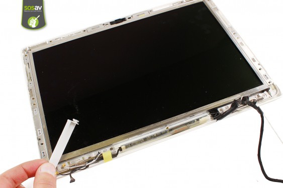

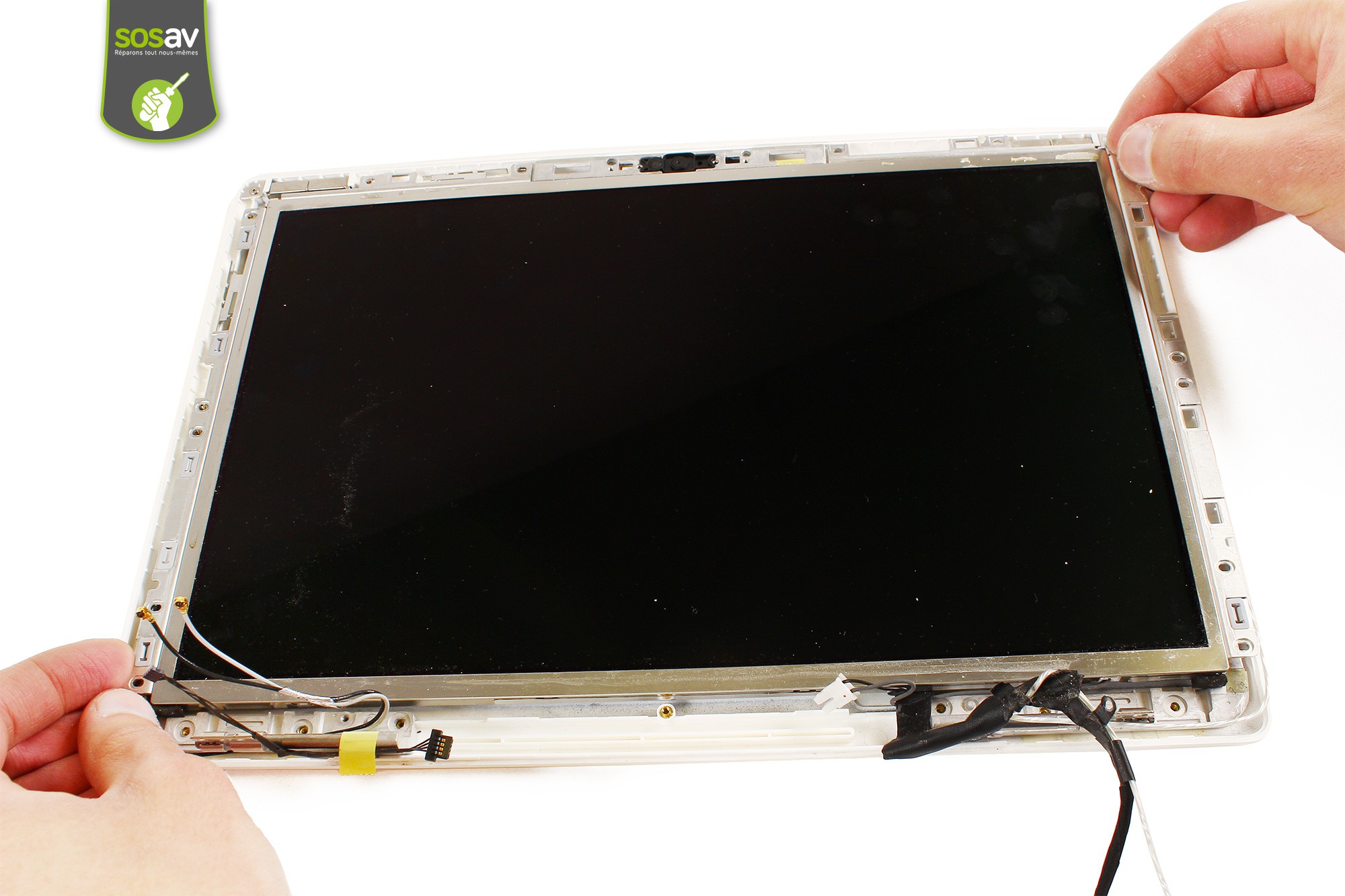

Soulevez ensuite la dalle LCD complète puis retirez-la.
Etape 35

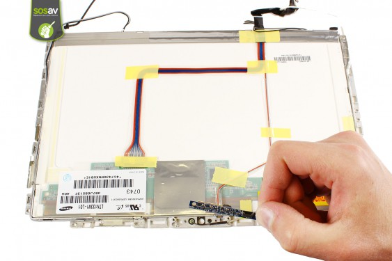

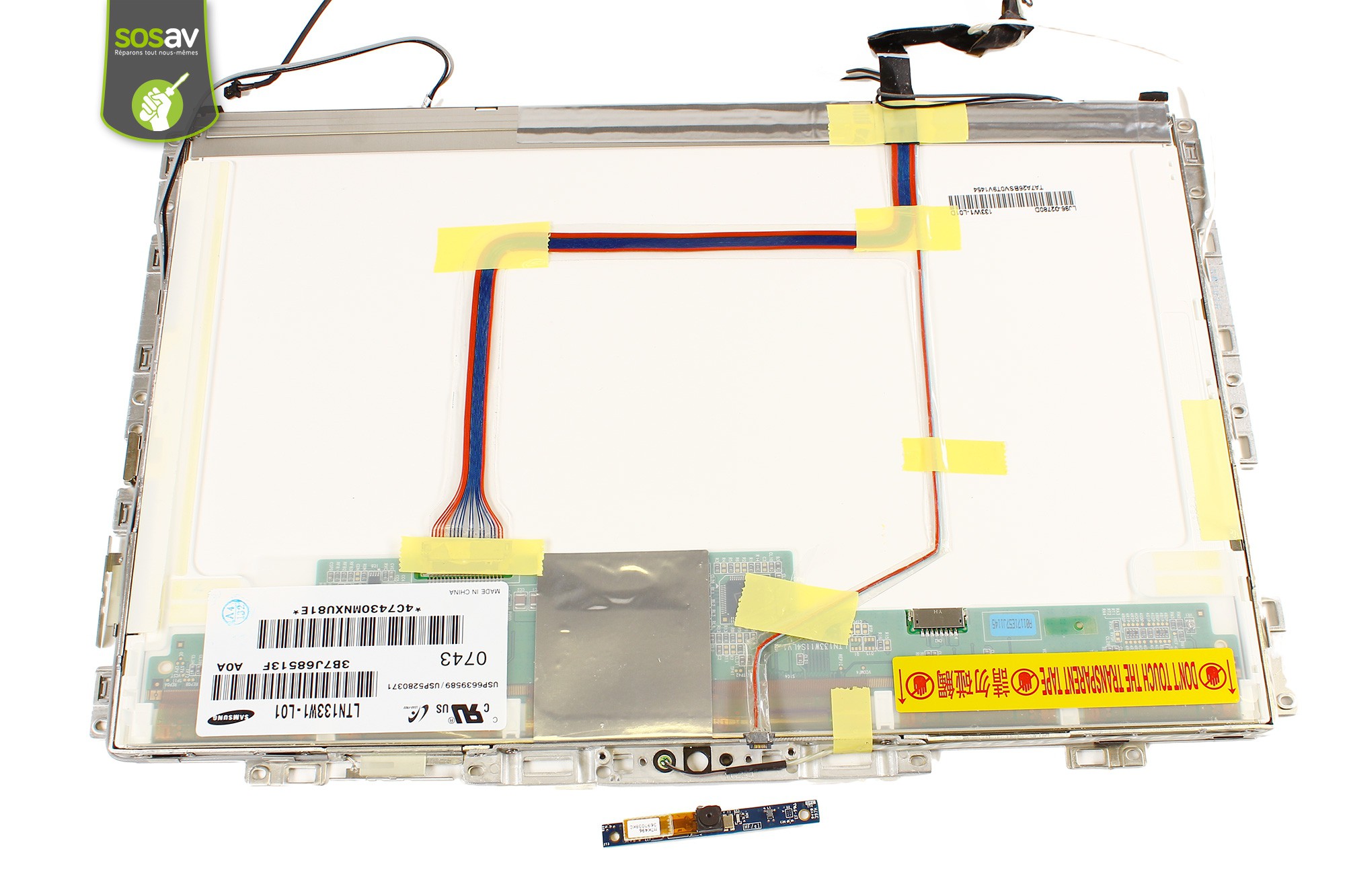

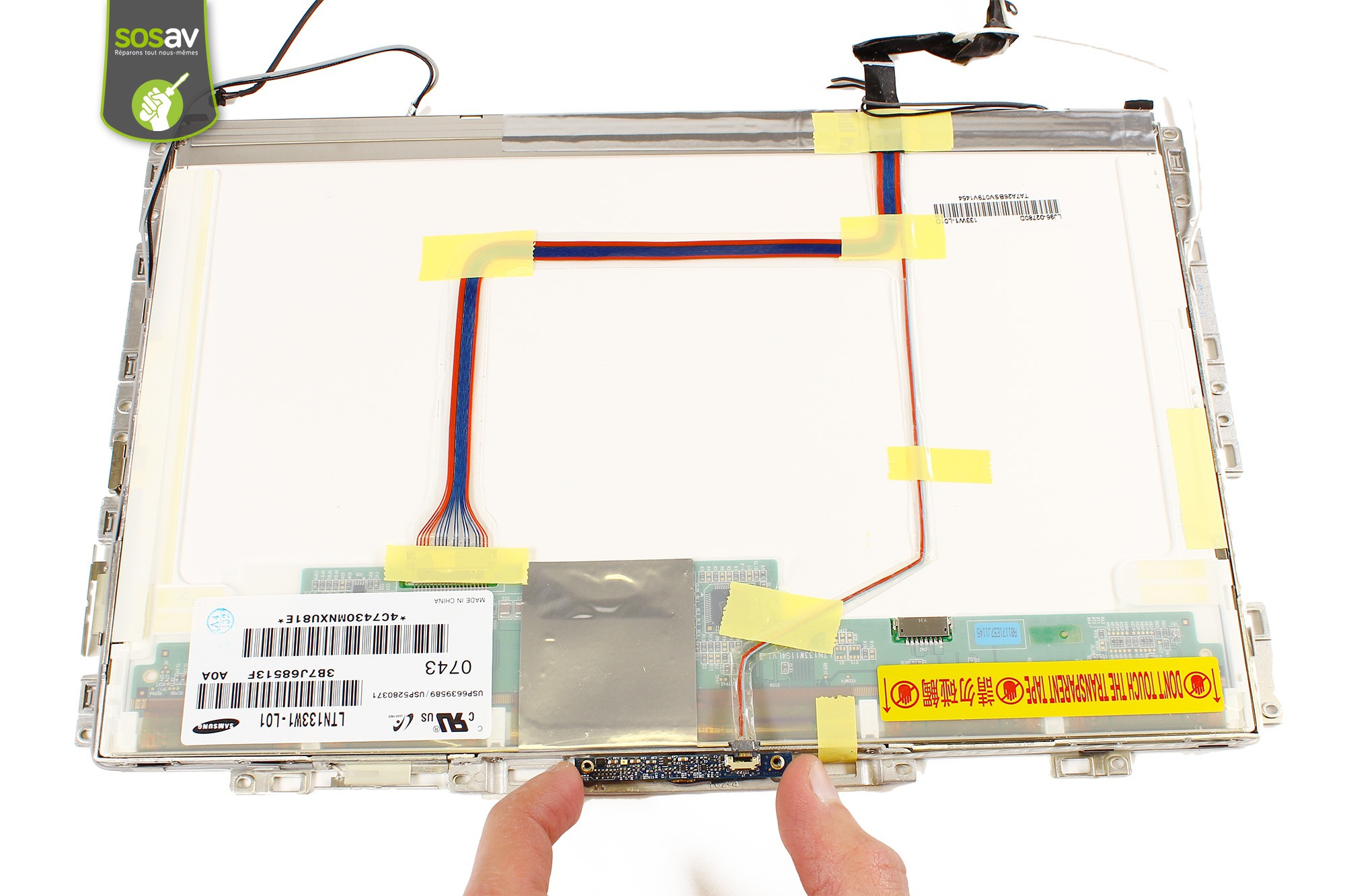

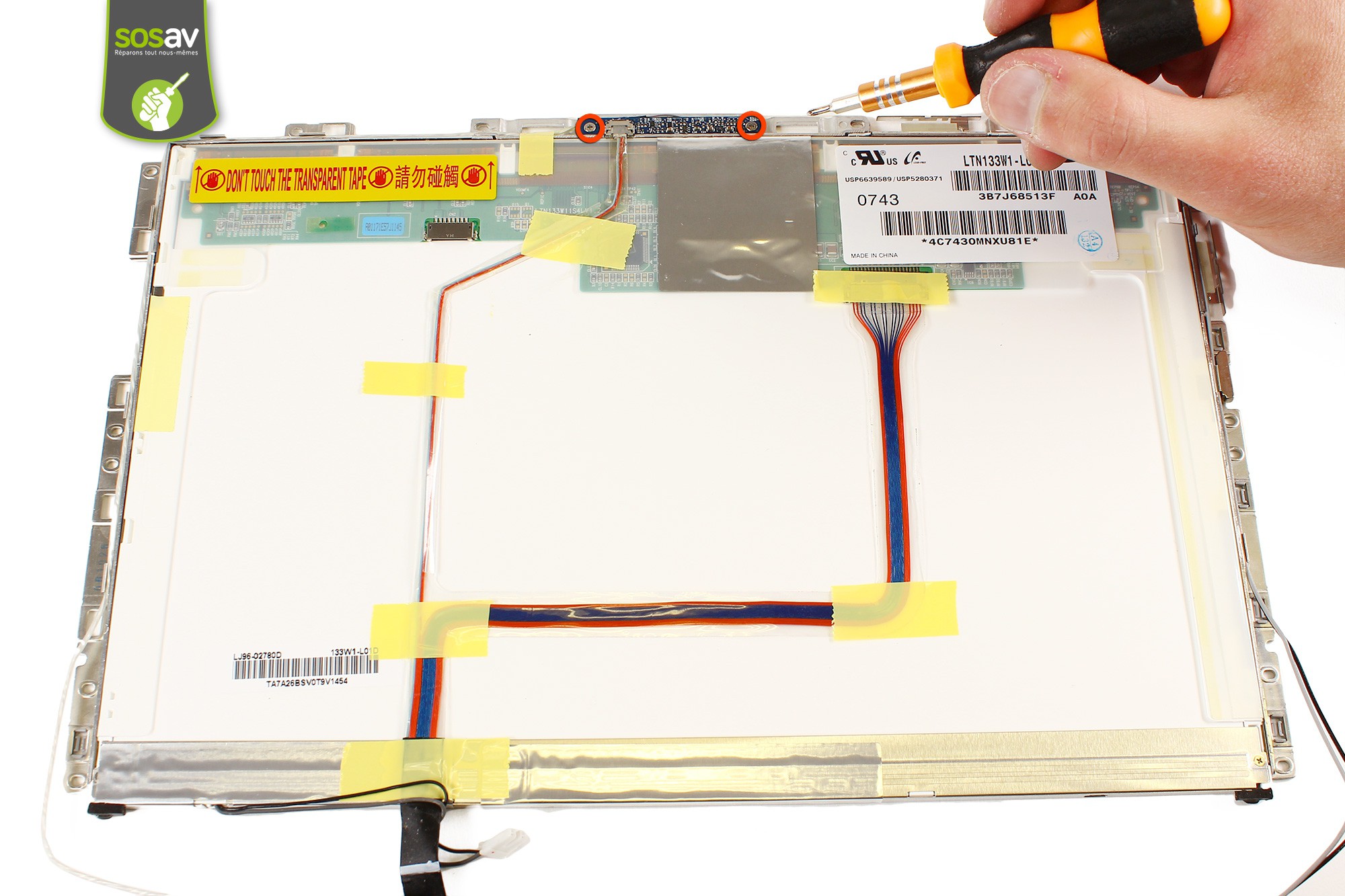

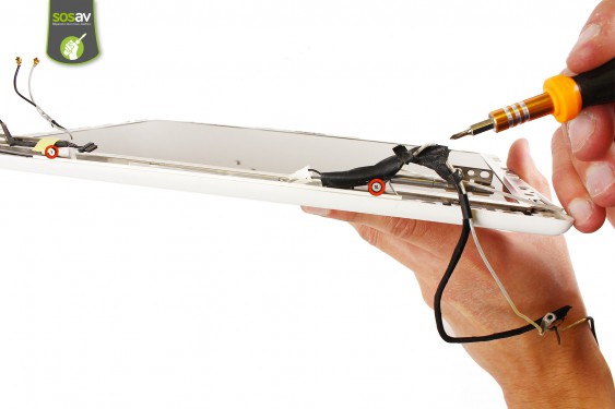

A l'aide du tournevis cruciforme, dévissez les deux vis entourées en rouge.Ces vis servent à maintenir la webcam.Utilisez ensuite la spatule en nylon afin de déconnecter le câble de liaison de la webcam.
Etape 36
Saisissez ensuite la webcam puis procédez à son retrait.
Etape 37
La webcam du Macbook Core 2 Duo A1181/EMC2200 est désormais démontée.Procédez à son remplacement par une pièce neuve si cela est nécessaire.
