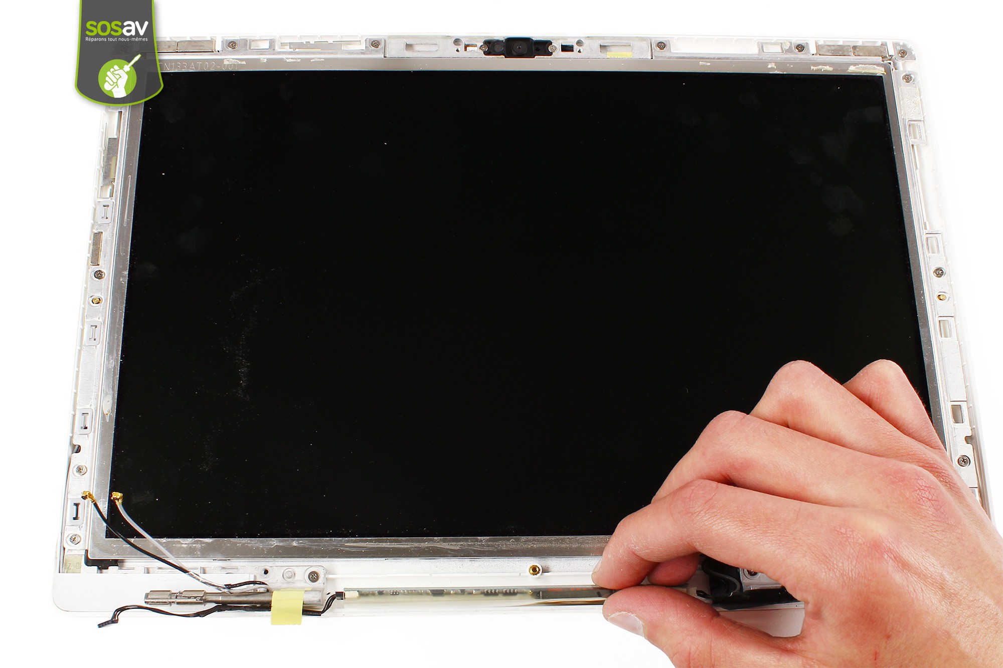

Saisissez le capot de protection de l'onduleur/inverter puis procédez à son retrait.

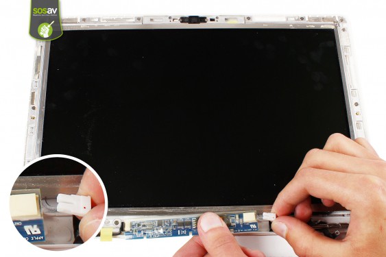

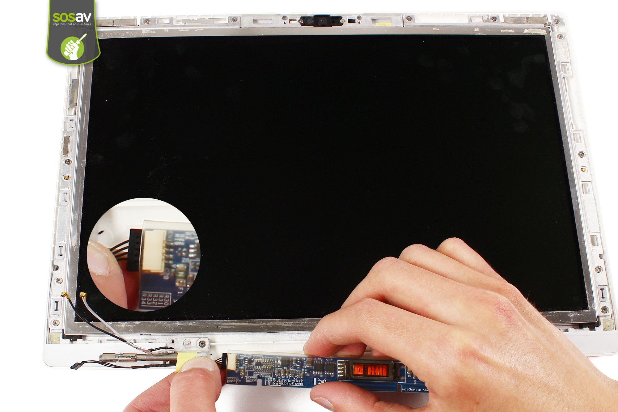

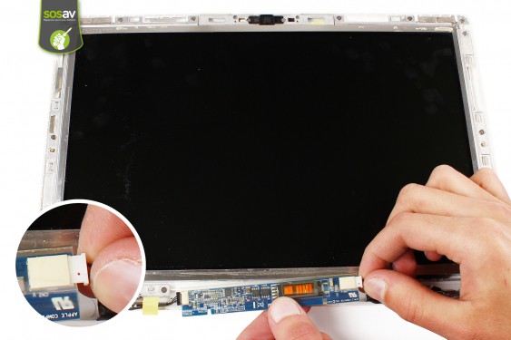

Saisissez l'onduleur/inverter puis déconnectez le câble d'alimentation du rétro-éclairage de l'écran LCD.
Etape 31

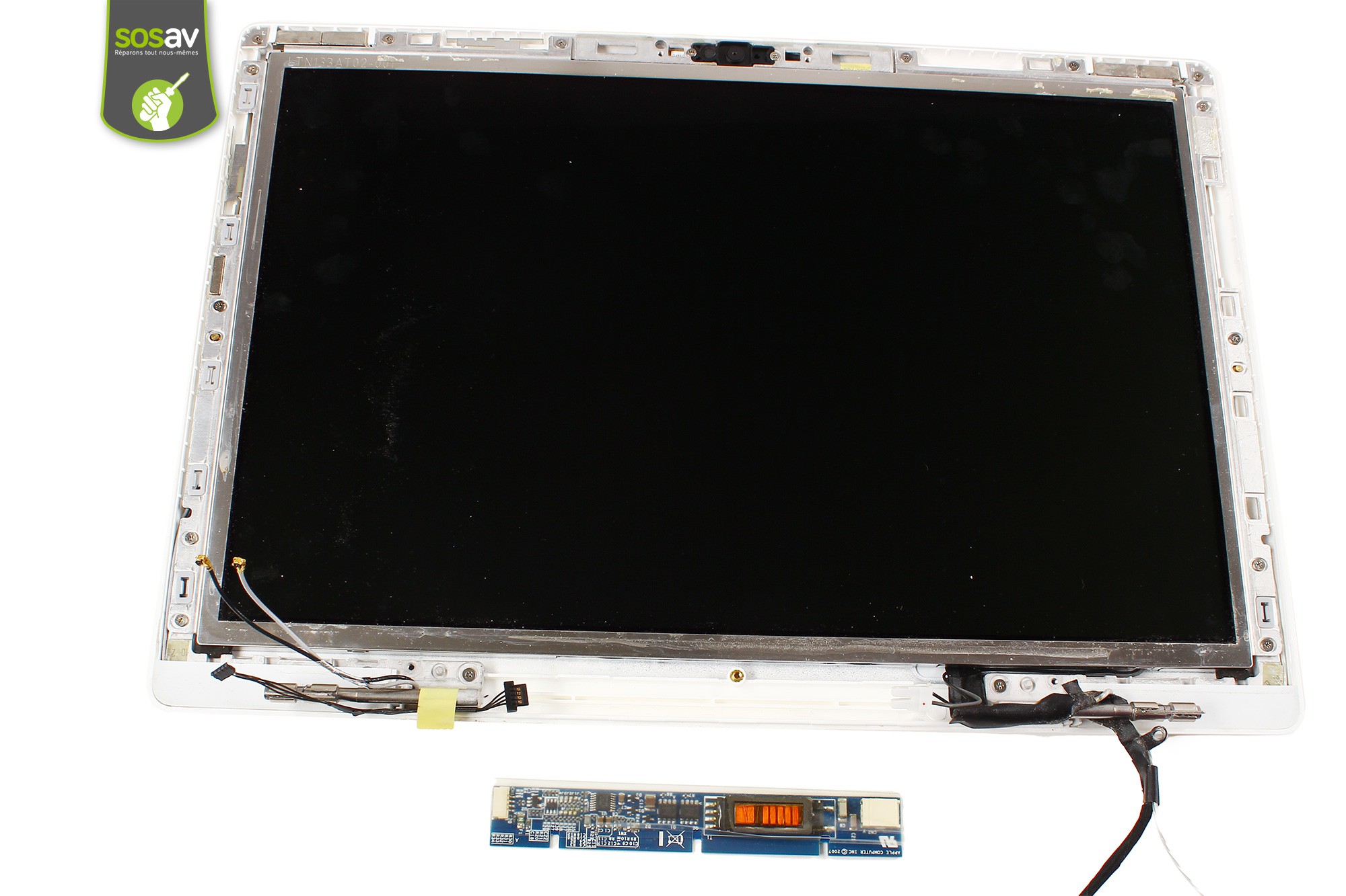

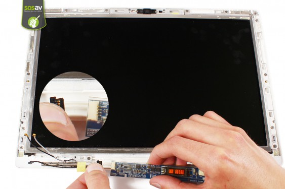

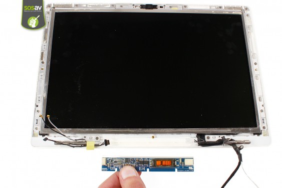

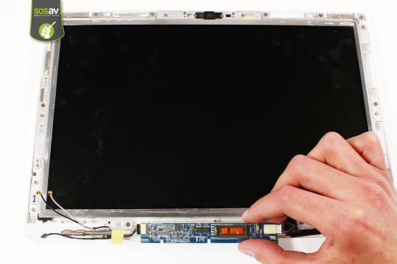

Déconnectez le câble de liaison de l'onduleur/inverter.Procédez ensuite au retrait de l'onduleur/inverter.
Etape 32
L'inverter/onduleur du Macbook Core 2 Duo (A1181/EMC2200) est désormais démonté.Procédez à son remplacement par une pièce neuve si cela est nécessaire.
