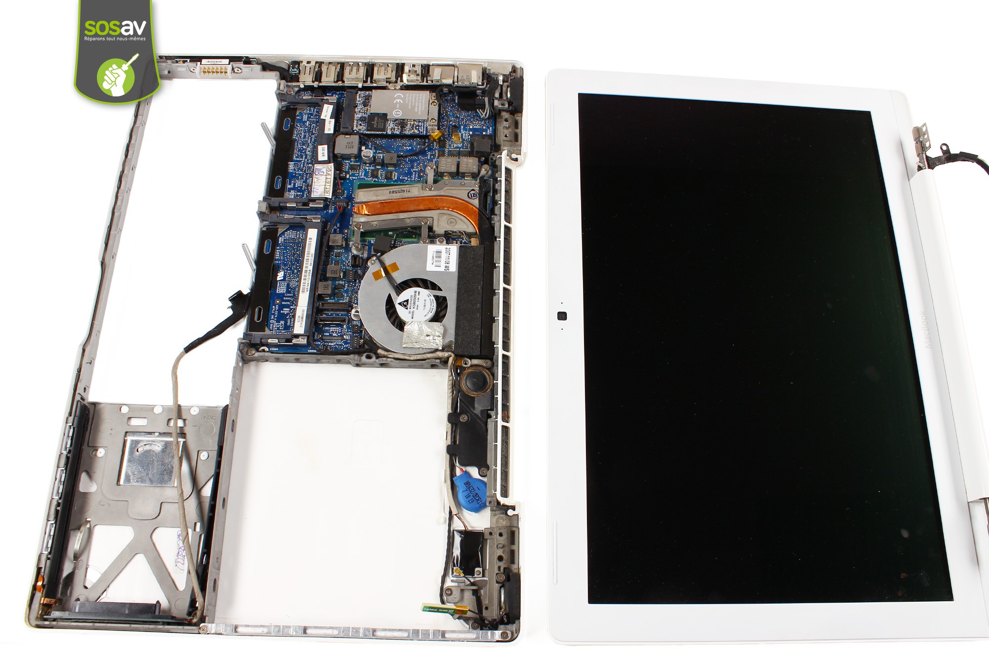

Utilisez le tournevis cruciforme afin de dévisser les trois vis entourées en rouge.Ces vis servent à maintenir l'élément métallique de soutien de la charnière droite de l'écran.
Utilisez la spatule en nylon afin de déconnecter les deux antennes WiFi.
Utilisez la spatule en nylon afin de retirer la mousse protectrice du connecteur du rétro-éclairage de l'écran LCD.Déconnectez ensuite le connecteur du rétro-éclairage de l'écran.
A l'aide du tournevis cruciforme, dévissez les trois vis entourées en rouge.Ces vis servent à maintenir l'élément métallique de soutien de la charnière gauche de l'écran.
Etape 24
Saisissez délicatement l'écran complet puis procédez à son retrait.
Etape 25
L'écran complet du Macbook Core 2 Duo (A1181/EMC2200) est désormais démonté.Procédez à son remplacement si cela est nécessaire.
