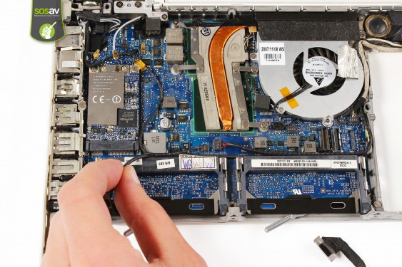

Ecartez doucement le câble de la webcam puis déconnectez délicatement le câble du connecteur d'alimentation et de données du disque dur.
Saisissez ensuite le câble du connecteur de données et d'alimentation du disque dur puis déclipsez le des différents éléments de maintien métalliques.Utilisez le tournevis cruciforme afin de dévisser ensuite les deux vis entourées en rouge.Ces vis servent à maintenir le connecteur d'alimentation et de données du disque dur.Utilisez le tournevis cruciforme afin de dévisser ensuite la vis entourée en rouge.Cette vis sert à maintenir le lecteur DVD sur le châssis de l'ordinateur.

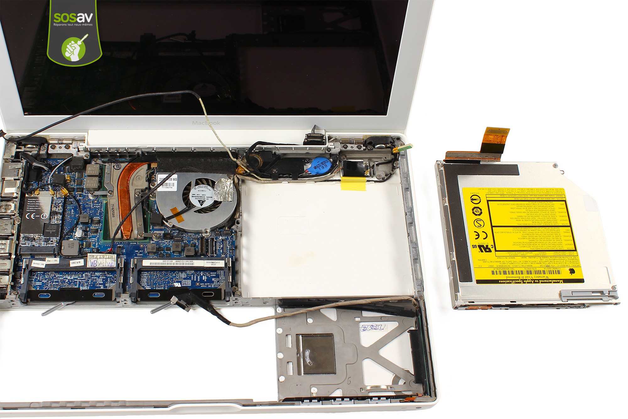

Saisissez ensuite le lecteur DVD puis procédez à son retrait.
Le lecteur DVD du Macbook Core 2 Duo (A1181/EMC2200) est désormais démonté.

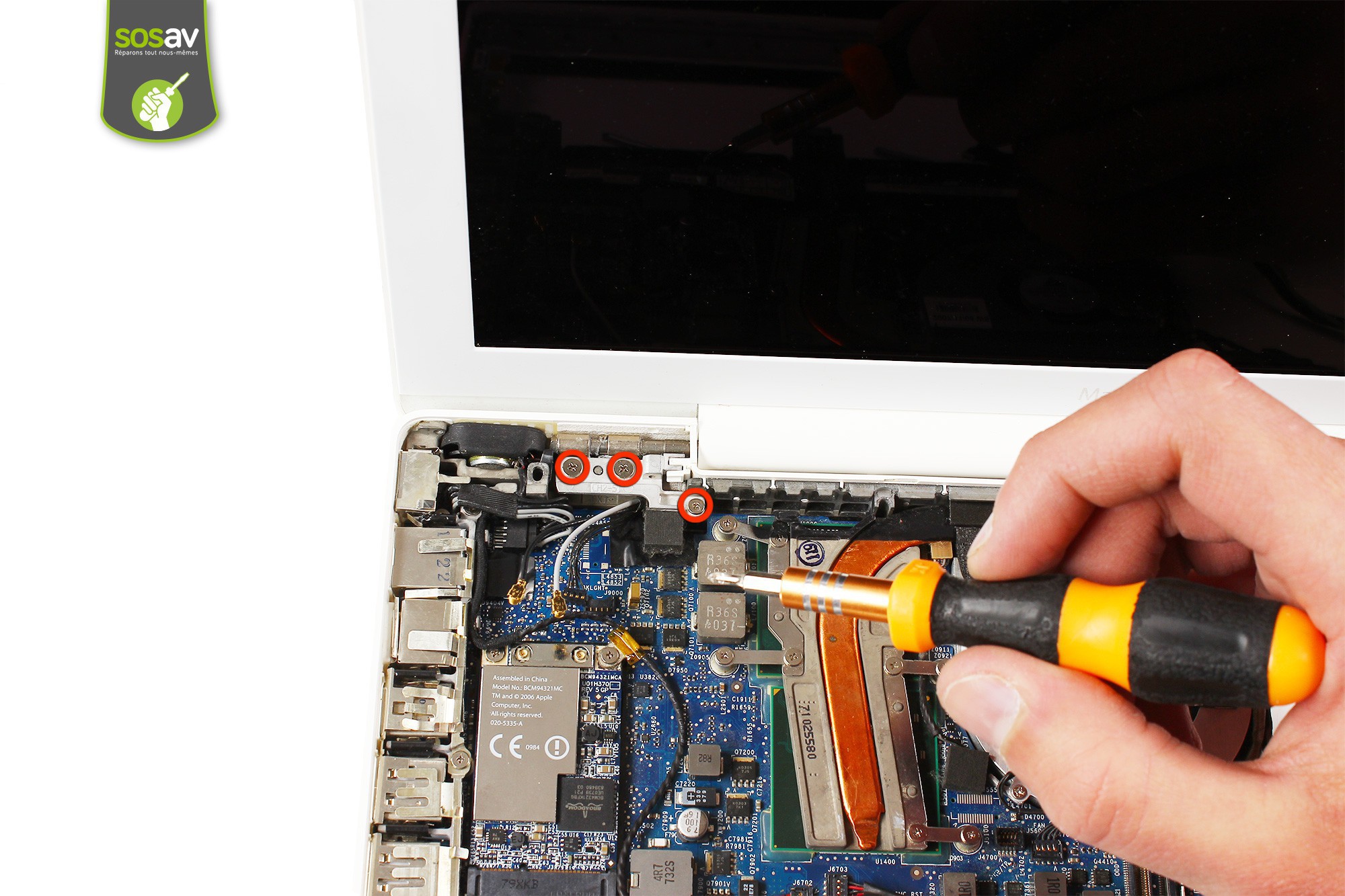

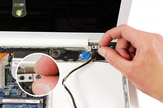

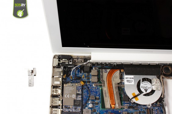

Utilisez le tournevis cruciforme afin de dévisser les trois vis entourées en rouge.Ces vis servent à maintenir l'élément métallique de soutien de la charnière droite de l'écran.

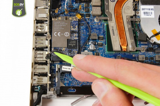

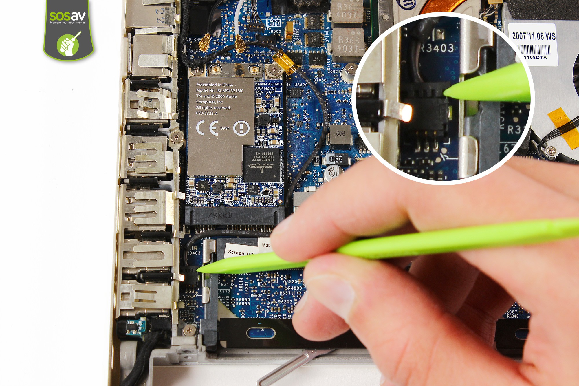

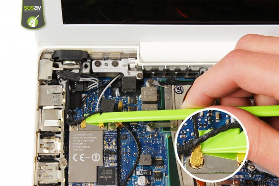

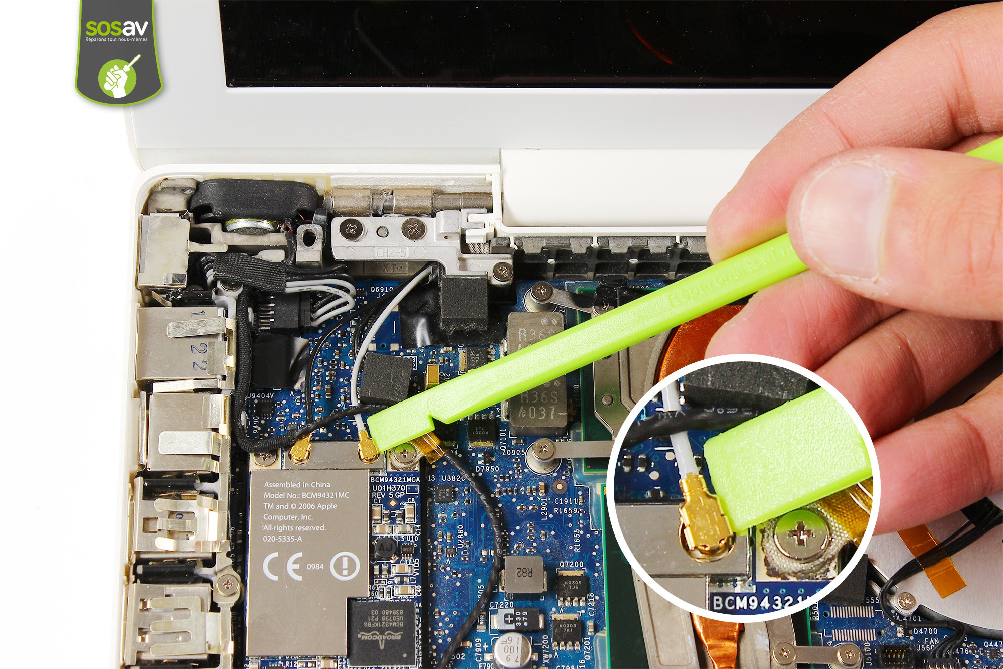

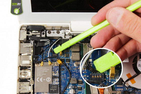

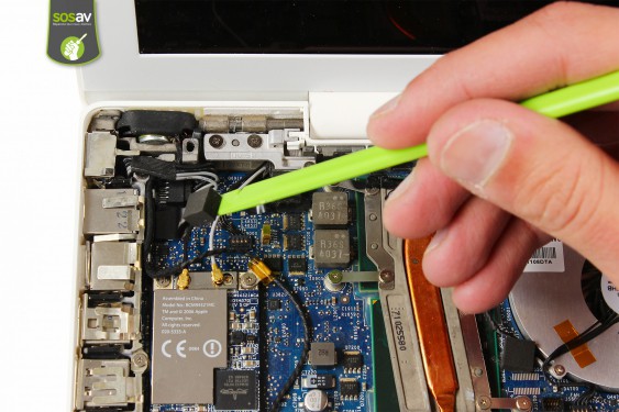

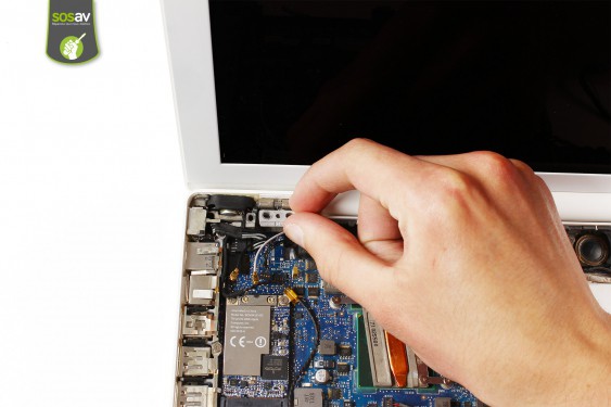

Utilisez la spatule en nylon afin de déconnecter les deux antennes WiFi.

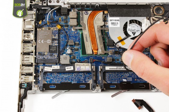

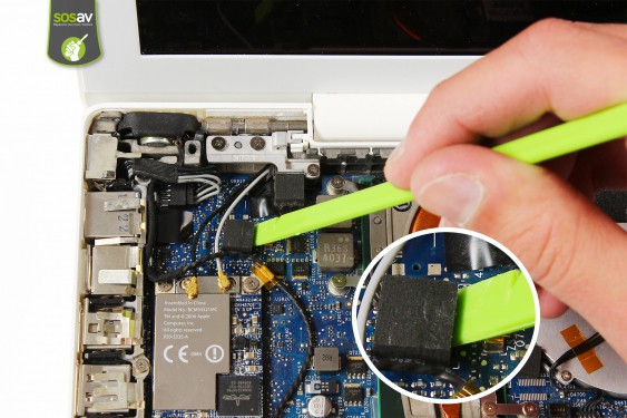

Utilisez la spatule en nylon afin de retirer la mousse protectrice du connecteur du rétro-éclairage de l'écran LCD.Déconnectez ensuite le connecteur du rétro-éclairage de l'écran.

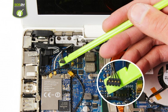

A l'aide de la pointe de la spatule en nylon, déconnectez la webcam.

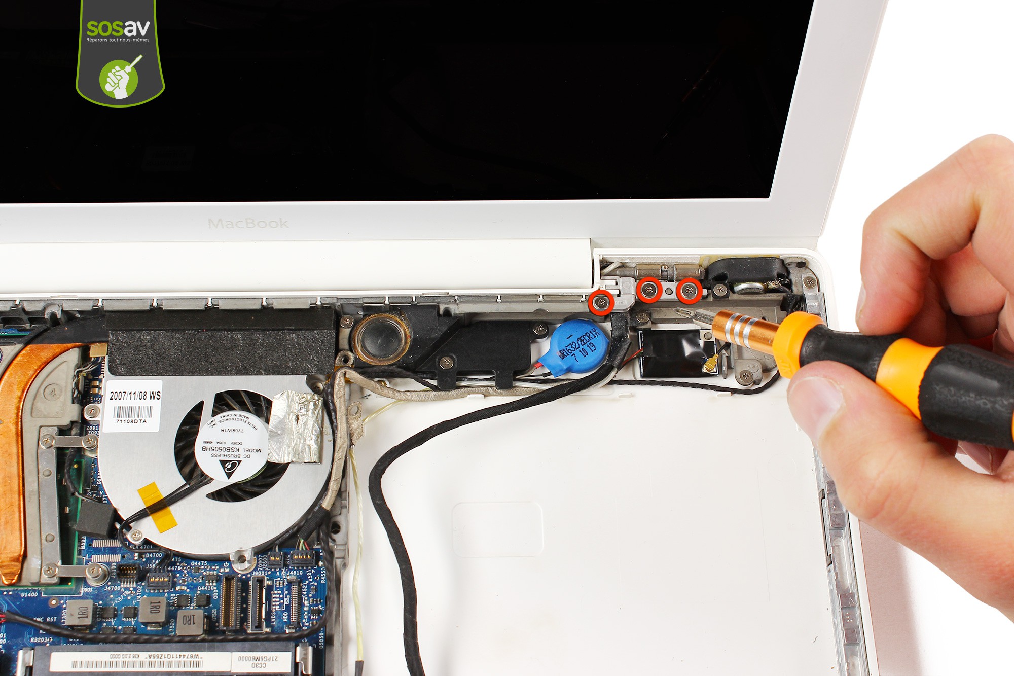

A l'aide du tournevis cruciforme, dévissez les trois vis entourées en rouge.Ces vis servent à maintenir l'élément métallique de soutien de la charnière gauche de l'écran.

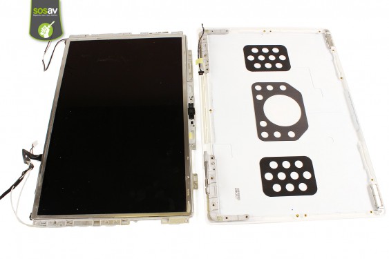

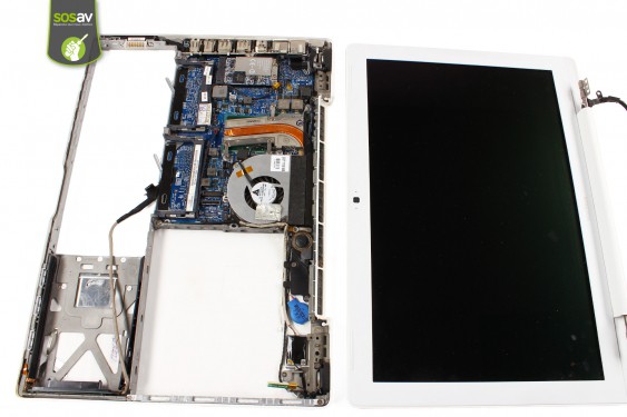

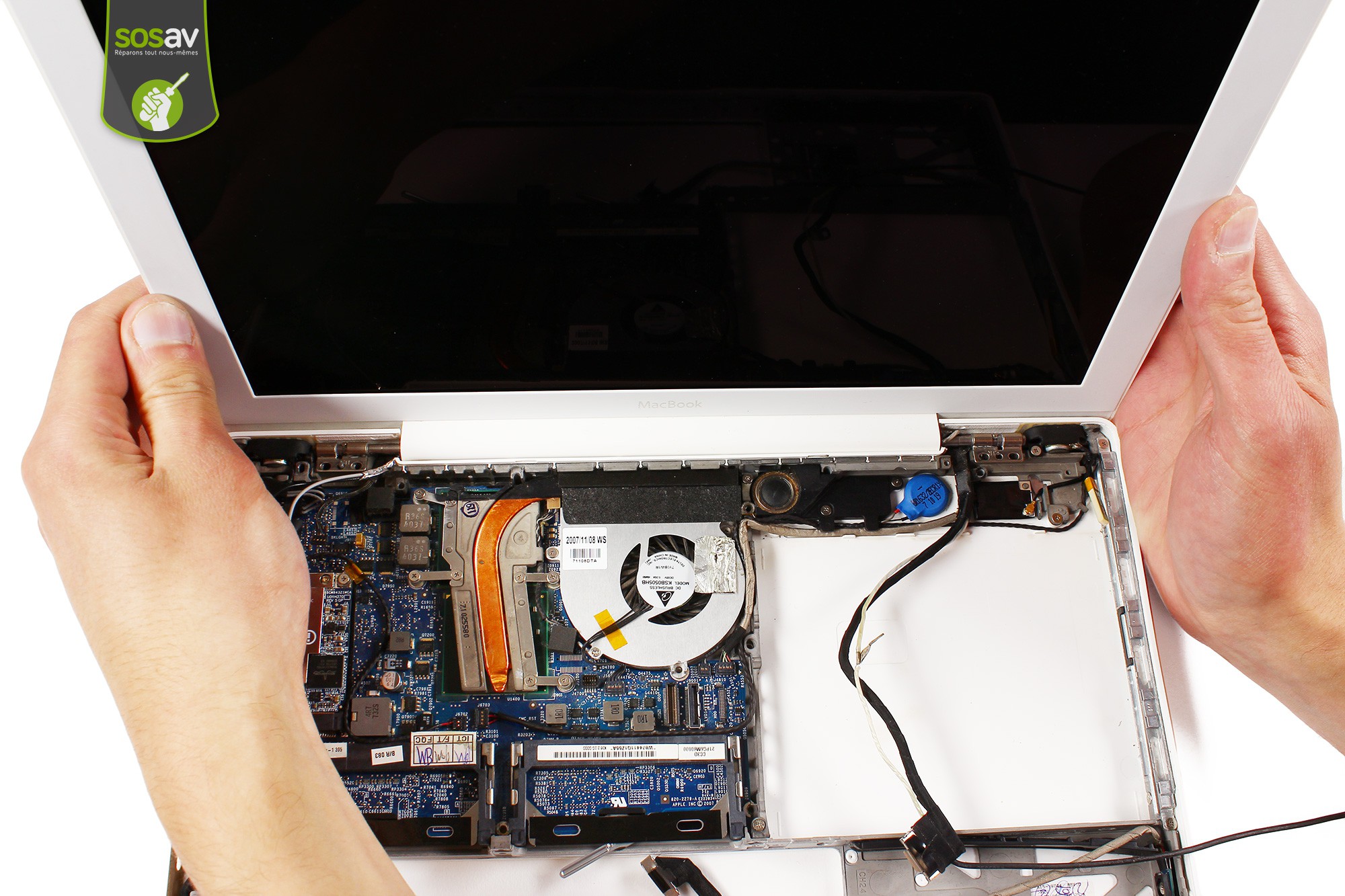

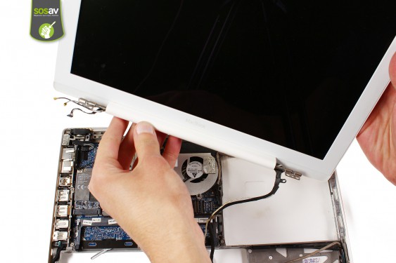

Saisissez délicatement l'écran complet puis procédez à son retrait.L'écran complet du Macbook Core 2 Duo (A1181/EMC2200) est désormais démonté.

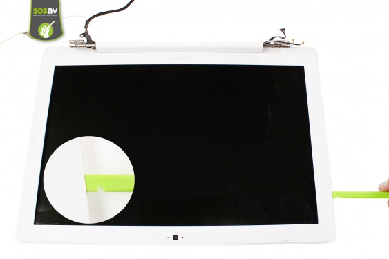

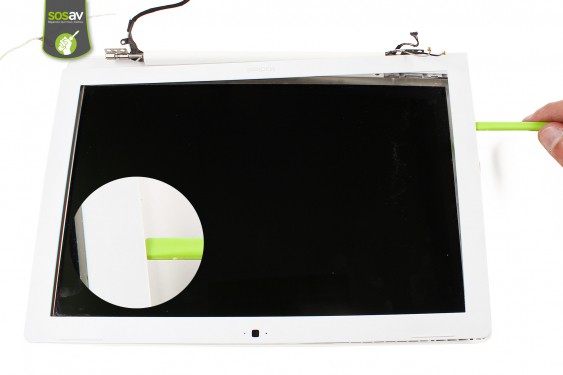

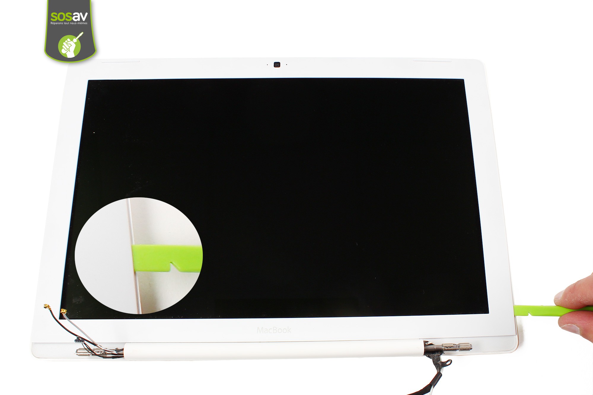

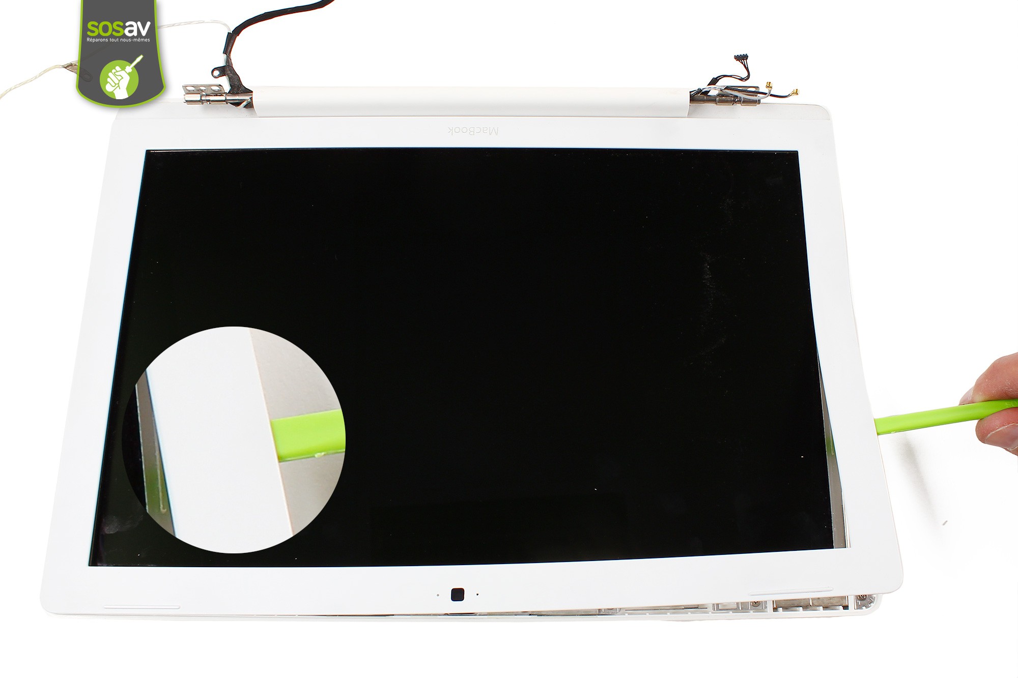

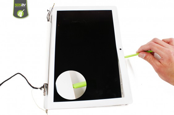

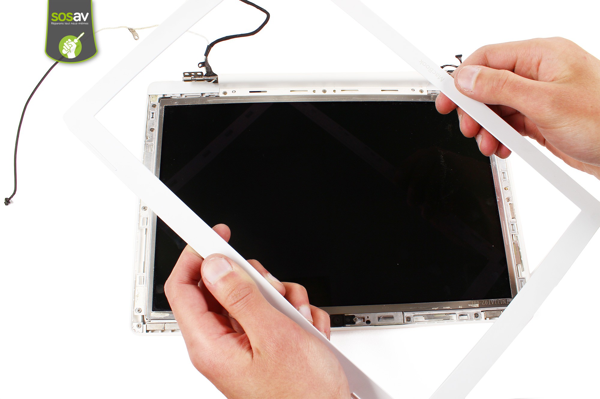

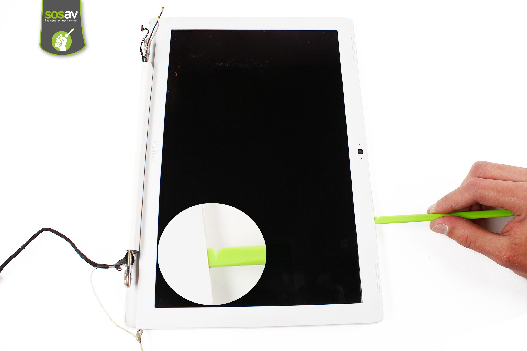

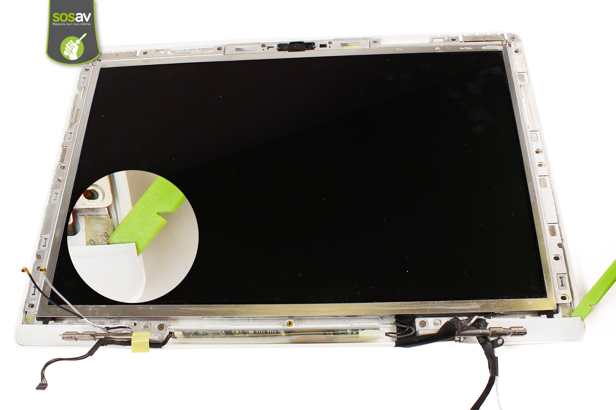

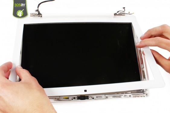

Reprenez la spatule en nylon puis insérez-la délicatement dans l'interstice du cadre de l'écran LCD.Faites ensuite levier afin de déclipser le cadre du reste de l'écran.
Etape 27

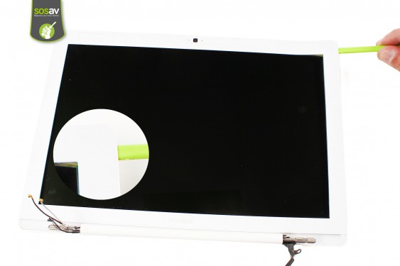

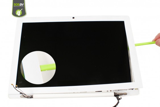

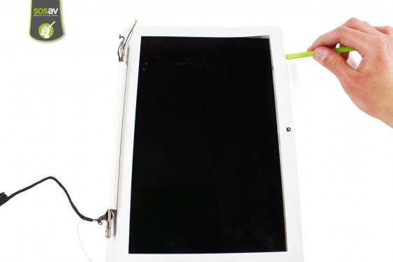

Poursuivez le retrait du cadre, toujours à l'aide de la spatule en nylon du côté haut et gauche de l'écran.
Etape 28

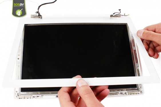

Terminez ensuite le retrait du cadre à l'aide de la spatule en nylon du côté gauche-bas.Saisissez ensuite le cadre puis procédez à son retrait.
Etape 29

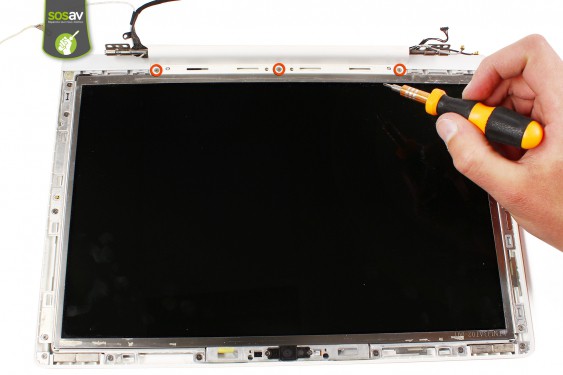

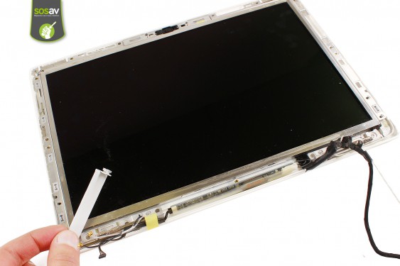

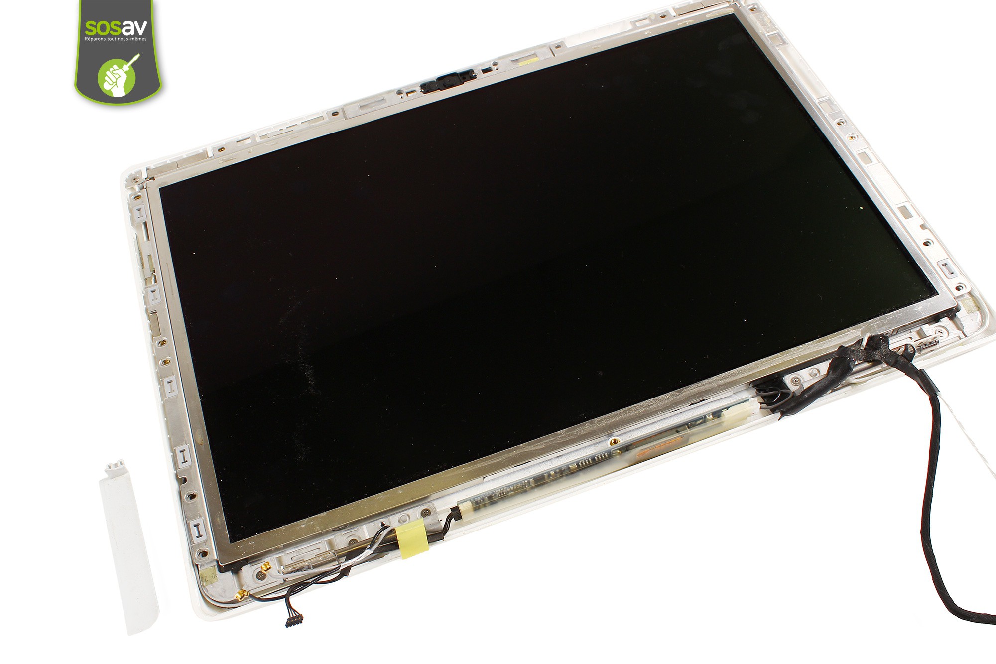

Le cadre de l'écran LCD est désormais démonté.A l'aide du tournevis cruciforme, dévissez ensuite les trois vis entourées en rouge.Ces vis servent à maintenir le capot de protection de l'onduleur/inverter.
Etape 30

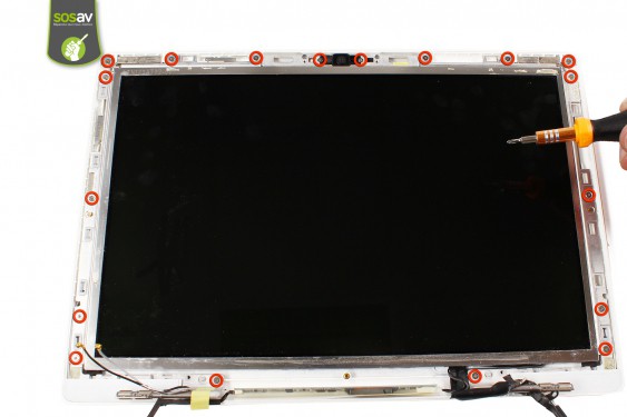

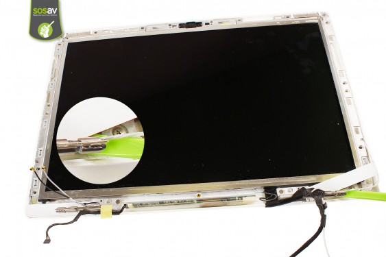

Saisissez le capot de protection de l'onduleur/inverter puis procédez à son retrait.Utilisez le tournevis cruciforme afin de dévisser les 18 vis entourées en rouge.Ces vis servent à maintenir la dalle de l'écran LCD.

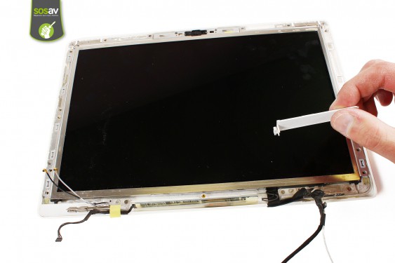

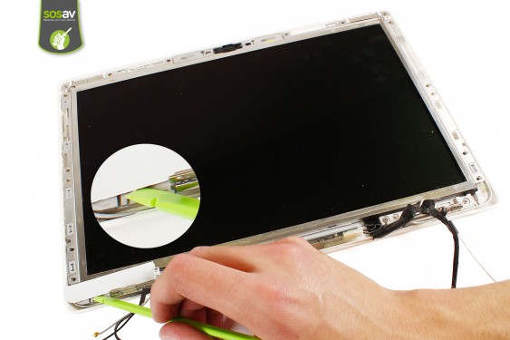

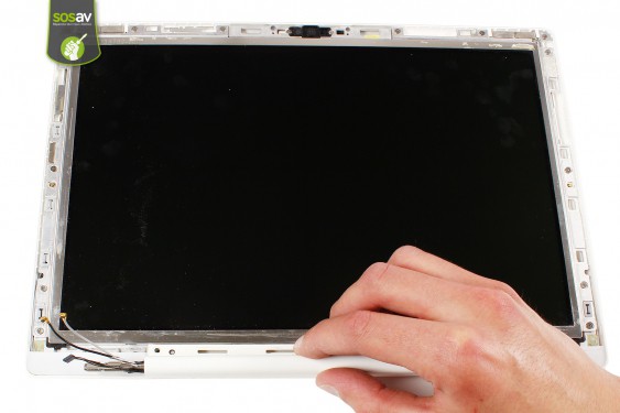

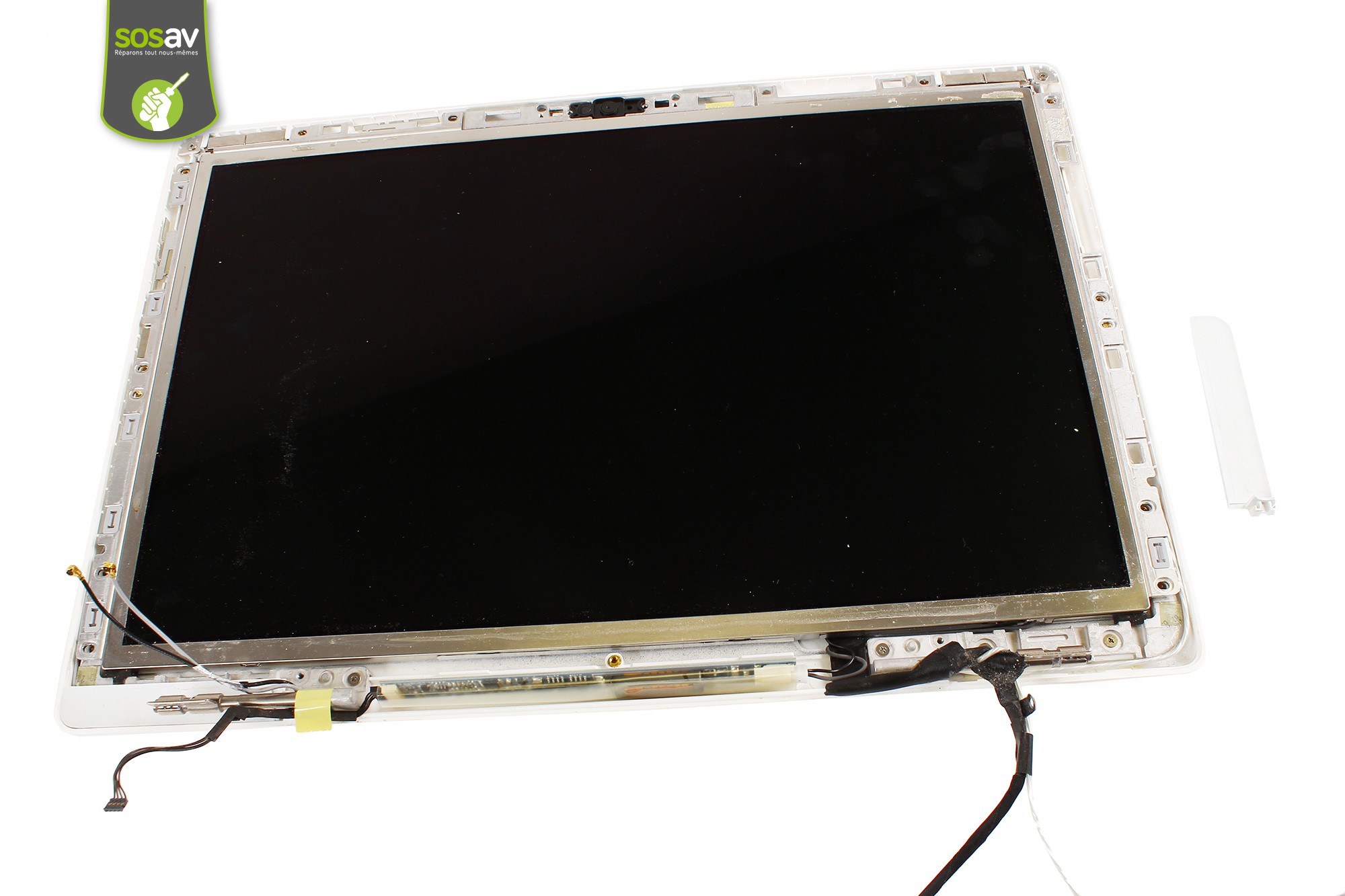

Utilisez ensuite la spatule en nylon afin de déclipser le cache plastique blanc droit.Procédez à son retrait.
Etape 32

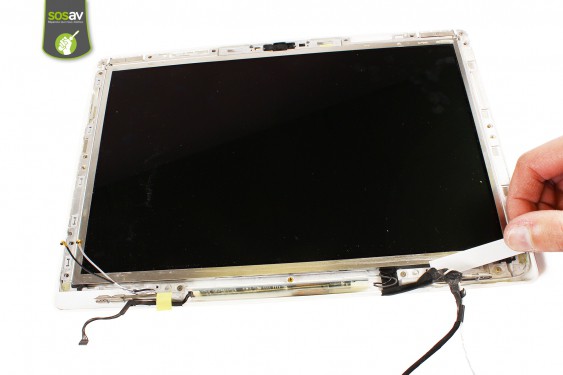

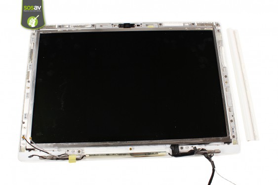

Le cache plastique blanc droit est désormais démonté.A l'aide de la spatule en nylon, déclipsez le cache plastique blanc gauche puis procédez à son retrait.
Etape 33

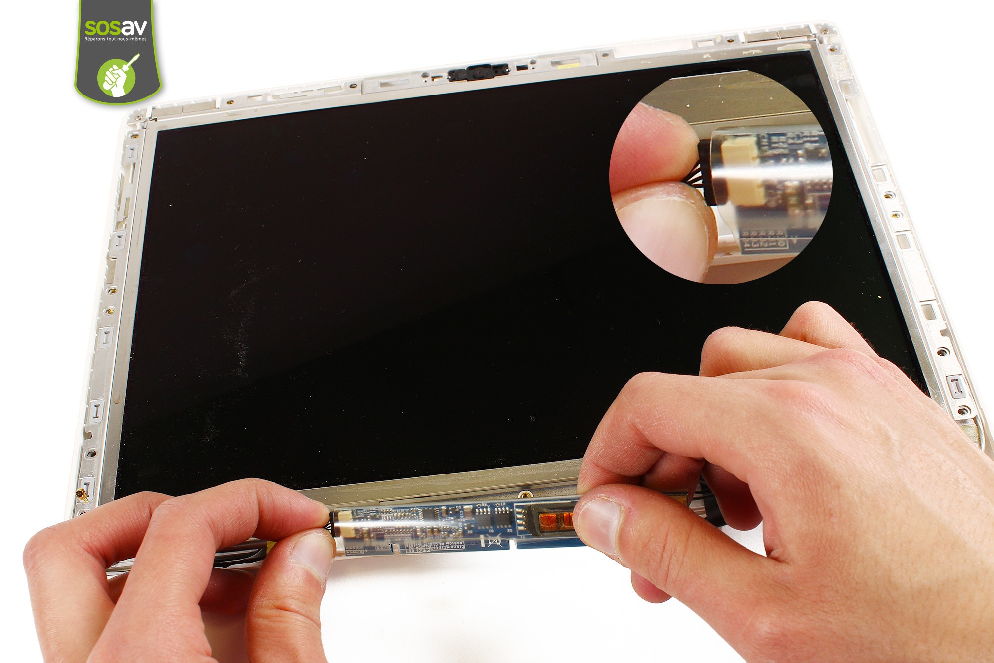

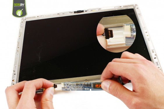

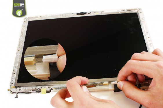

Le cache plastique blanc gauche est désormais démonté.Déconnectez ensuite le câble du rétro-éclairage de l'écran LCD de l'onduleur/inverter.
Etape 34
Saisissez ensuite le câble du rétro-éclairage de l'écran puis déconnectez le de l'inverter/onduleur.A l'aide du tournevis cruciforme, dévissez ensuite les six vis entourées en rouge.Ces vis servent à maintenir les charnières de l'écran.Dévissez ensuite à l'aide du tournevis cruciforme la vis entourée en rouge se trouvant au niveau du câble noir LVDS (données LCD).

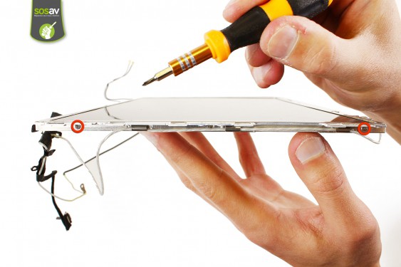

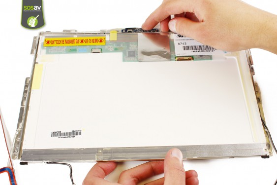

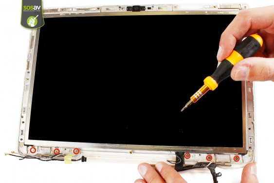

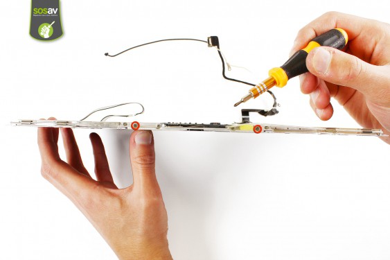

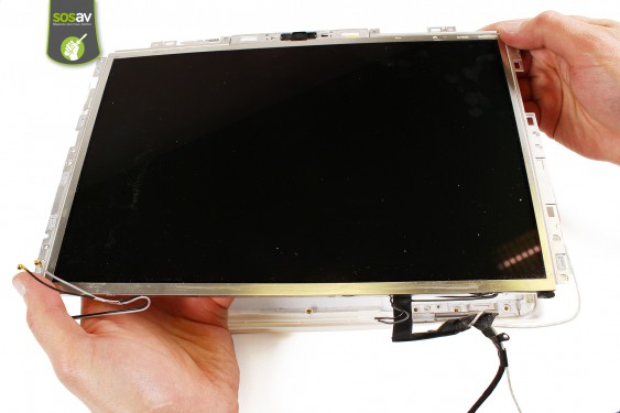

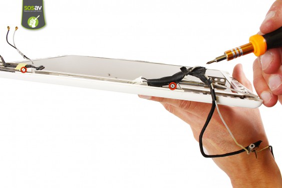

Soulevez ensuite la dalle LCD complète puis procédez à son retrait.A l'aide du tournevis cruciforme, dévissez les deux vis entourées en rouge sur la photo numéro 4 et situées sur la partie supérieure de l'écran.Ces vis servent à maintenir la dalle LCD.
Etape 36

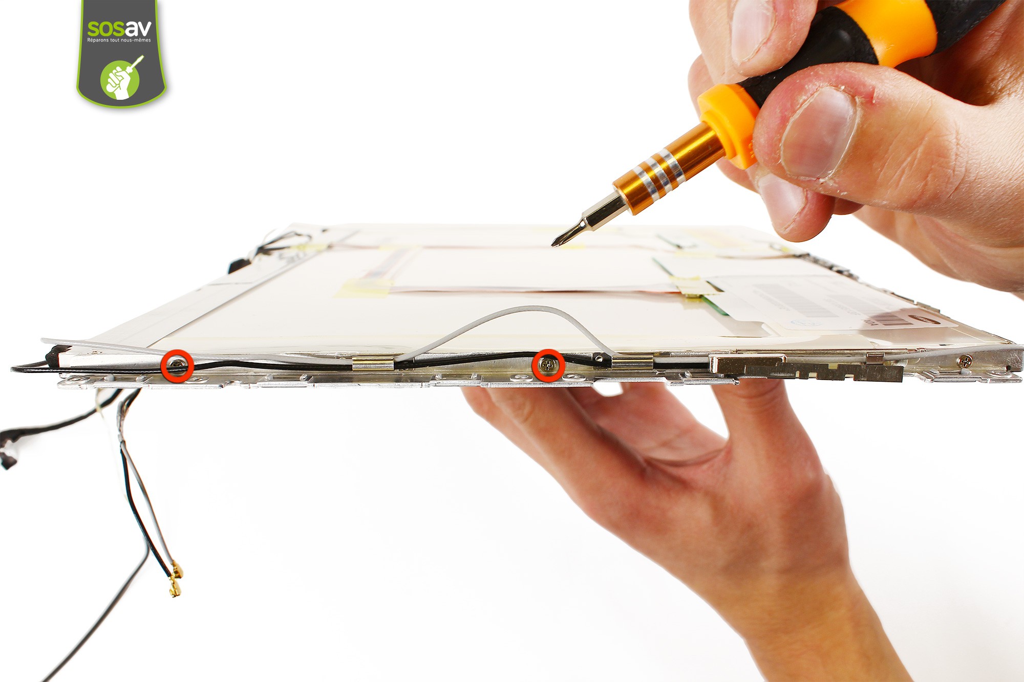

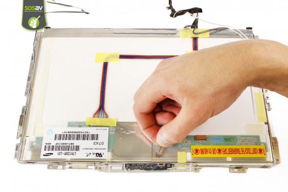

A l'aide du tournevis cruciforme, dévissez les deux vis localisées du côté gauche ainsi que les deux vis localisées du côté droit de l'écran.Déconnectez ensuite le câble de données de la webcam.
Etape 37

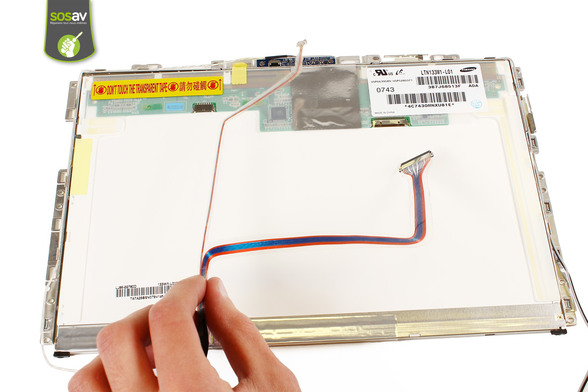

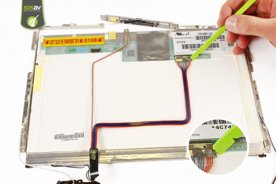

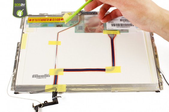

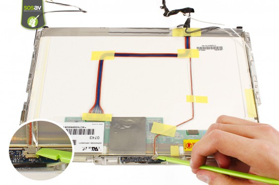

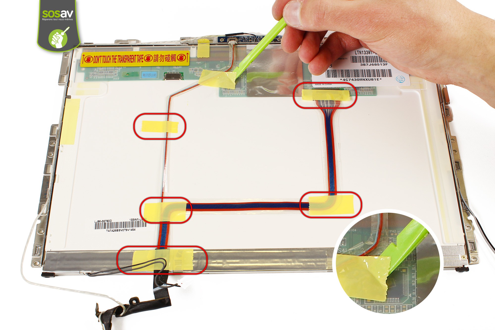

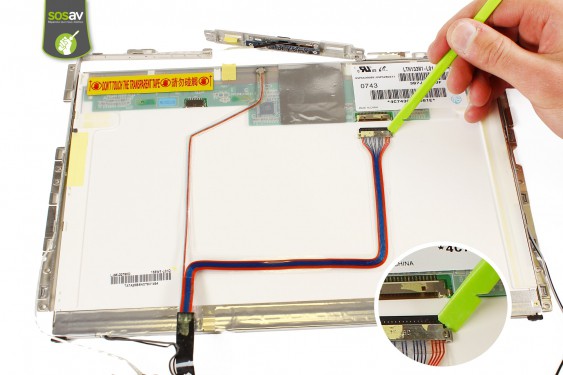

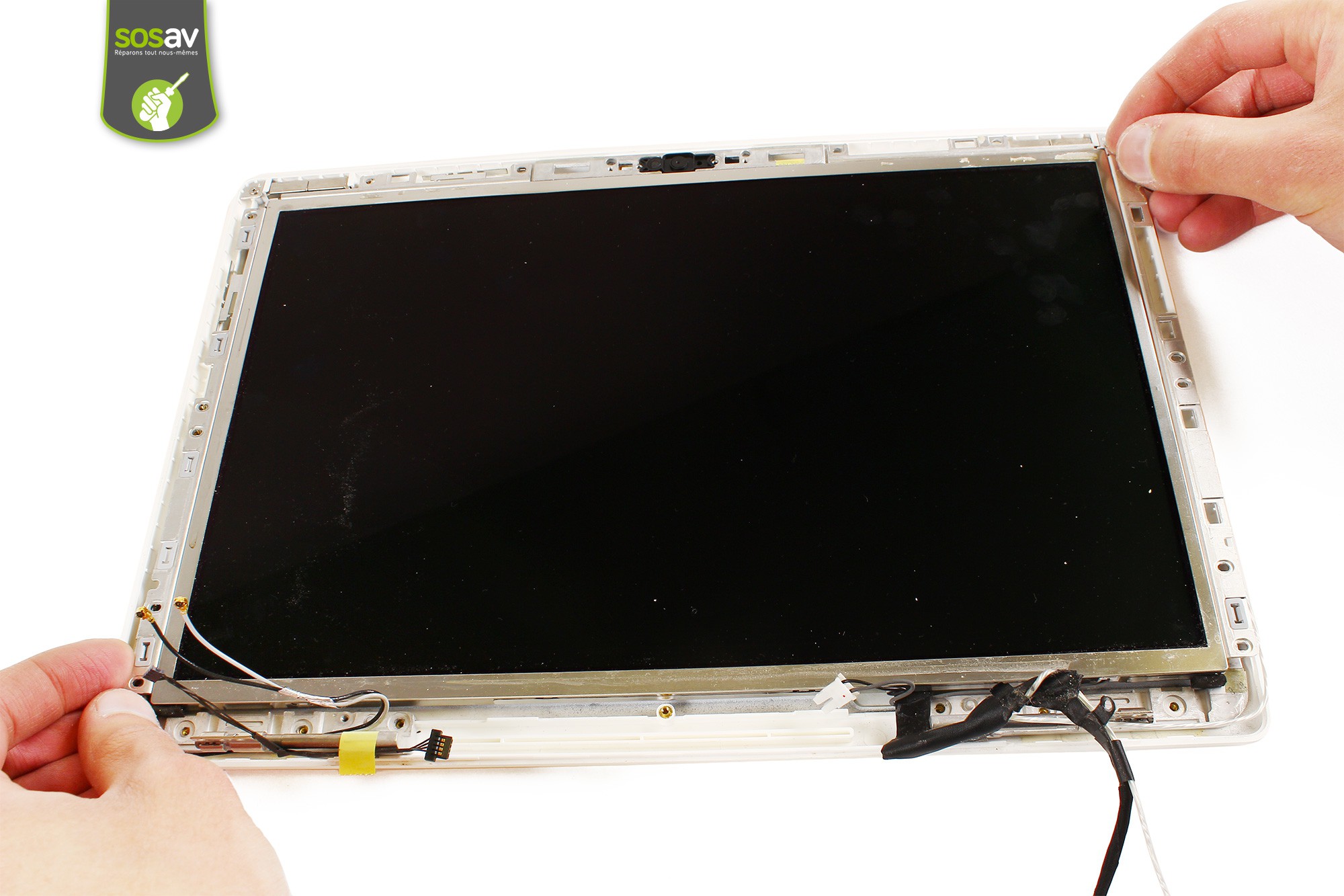

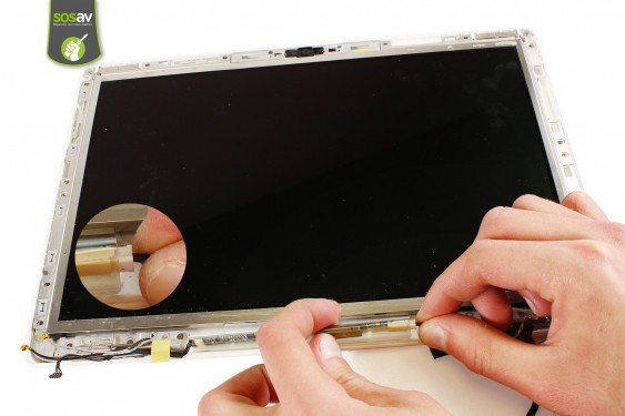

A l'aide de la spatule en nylon, décollez les cinq adhésifs jaunes encadrés sur la photo numéro 1 de cette étape.Utilisez la spatule afin de déconnecter le câble côté connecteur LCD.
Etape 38

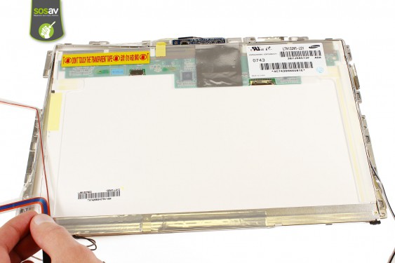

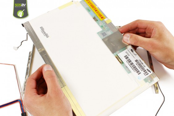

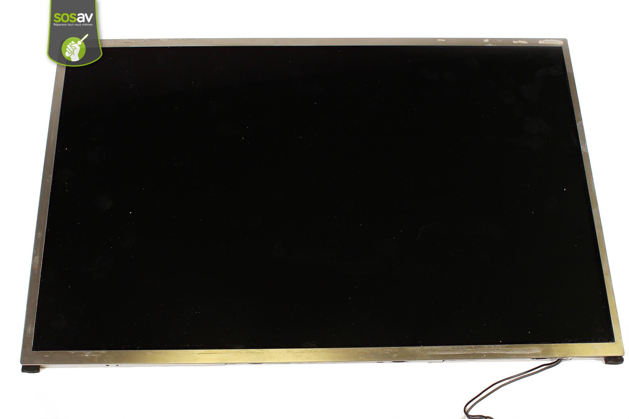

Retirez le câble puis retirez ensuite la dalle LCD.
Etape 39
La dalle LCD du Macbook Core 2 Duo A1181/EMC2200 est désormais démontée.Procédez à son remplacement par une pièce neuve si cela est nécessaire.
