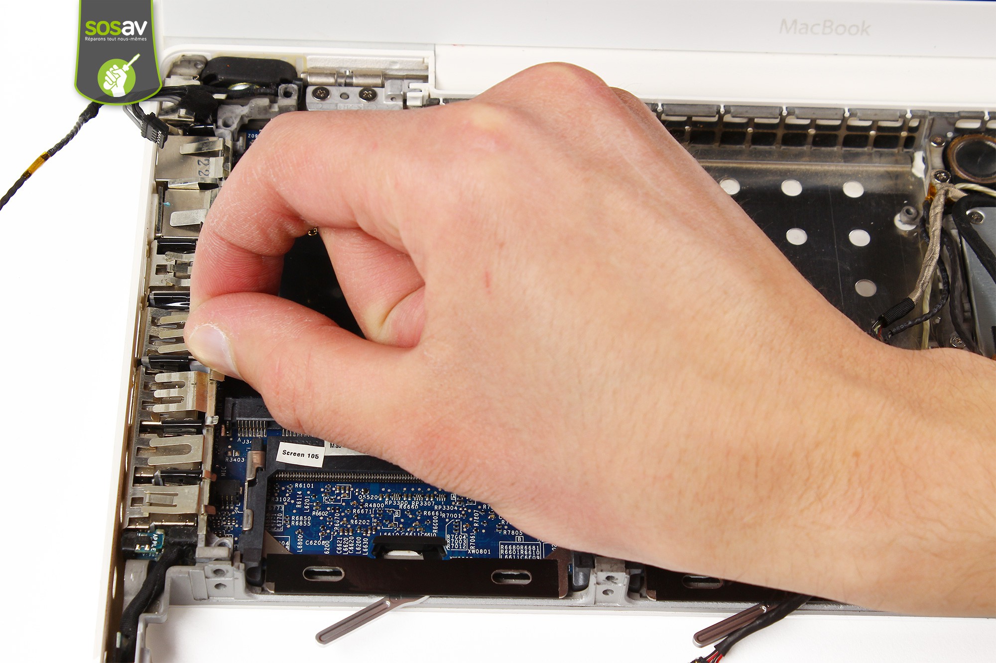

Par mesure de sécurité et afin de ne pas endommager ces composants fragiles, il est nécessaire de procéder au retrait du disque dur ainsi que des deux barrettes mémoire RAM.Réutilisez la spatule en nylon afin de retirer la languette plastique de retrait du disque dur de son logement.Tirez ensuite délicatement sur la languette afin de déconnecter l'ensemble tiroir-disque dur et le sortir de son logement.
Saisissez l'ensemble tiroir-disque dur puis procédez à son retrait du Macbook.L'ensemble tiroir-disque dur est désormais démonté.Repoussez ensuite délicatement le levier d'éjection de la première barrette mémoire RAM.
Tirez en douceur sur la première barrette mémoire puis retirez-la.La première barrette mémoire du Macbook Core 2 Duo A1181/EMC2200 est désormais démontée.Répétez la même opération pour la seconde barrette.

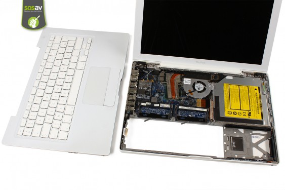

Utilisez le tournevis cruciforme afin de dévisser les quatre vis entourées en rouge sur la photo numéro 1 de cette étape.Poursuivez avec ce tournevis pour dévisser les quatre vis localisées sur le côté gauche et droit de la tranche du Macbook.Dévissez ensuite à l'aide de ce même tournevis, les deux vis localisées dans le logement batterie entourées en rouge.Ces vis servent à maintenir le clavier/trackpad.
Toujours avec le tournevis cruciforme, dévissez les 4 vis entourées en rouge.Ces vis servent à maintenir le clavier/trackpad.Saisissez ensuite le clavier/trackpad par les côtés puis soulevez-le afin de procéder à son retrait.N'essayez pas d'ôter totalement le clavier / trackpad à cette étape. Ce dernier est encore retenu à la carte mère ud MacBook par une nappe de connexion.
Prenez une spatule en nylon et déconnectez la nappe du clavier/trackpad située juste sous ce dernier.Procédez à son retrait.Le clavier/trackpad du Macbook Core 2 Duo est désormais démonté.

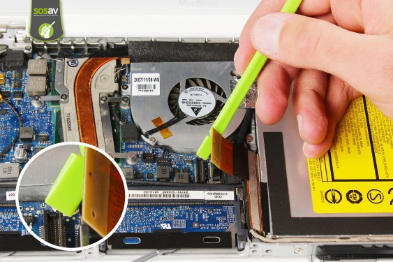

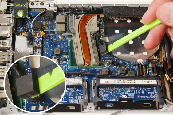

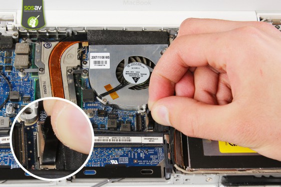

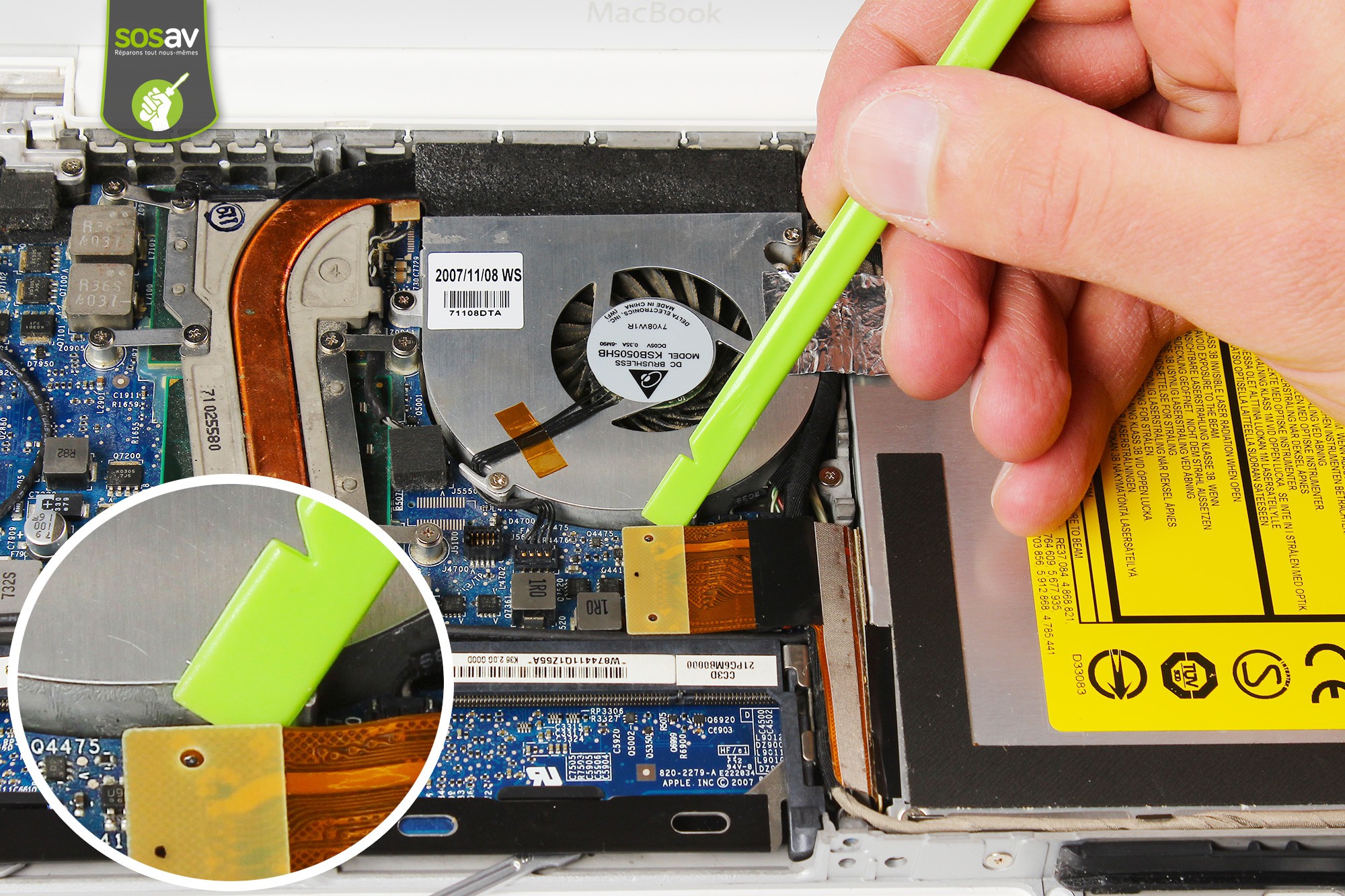

Utilisez la spatule en nylon afin de déconnecter la nappe de données et d'alimentation du lecteur DVD.Saisissez ensuite le câble LVDS (écran LCD) puis déconnectez le délicatement.

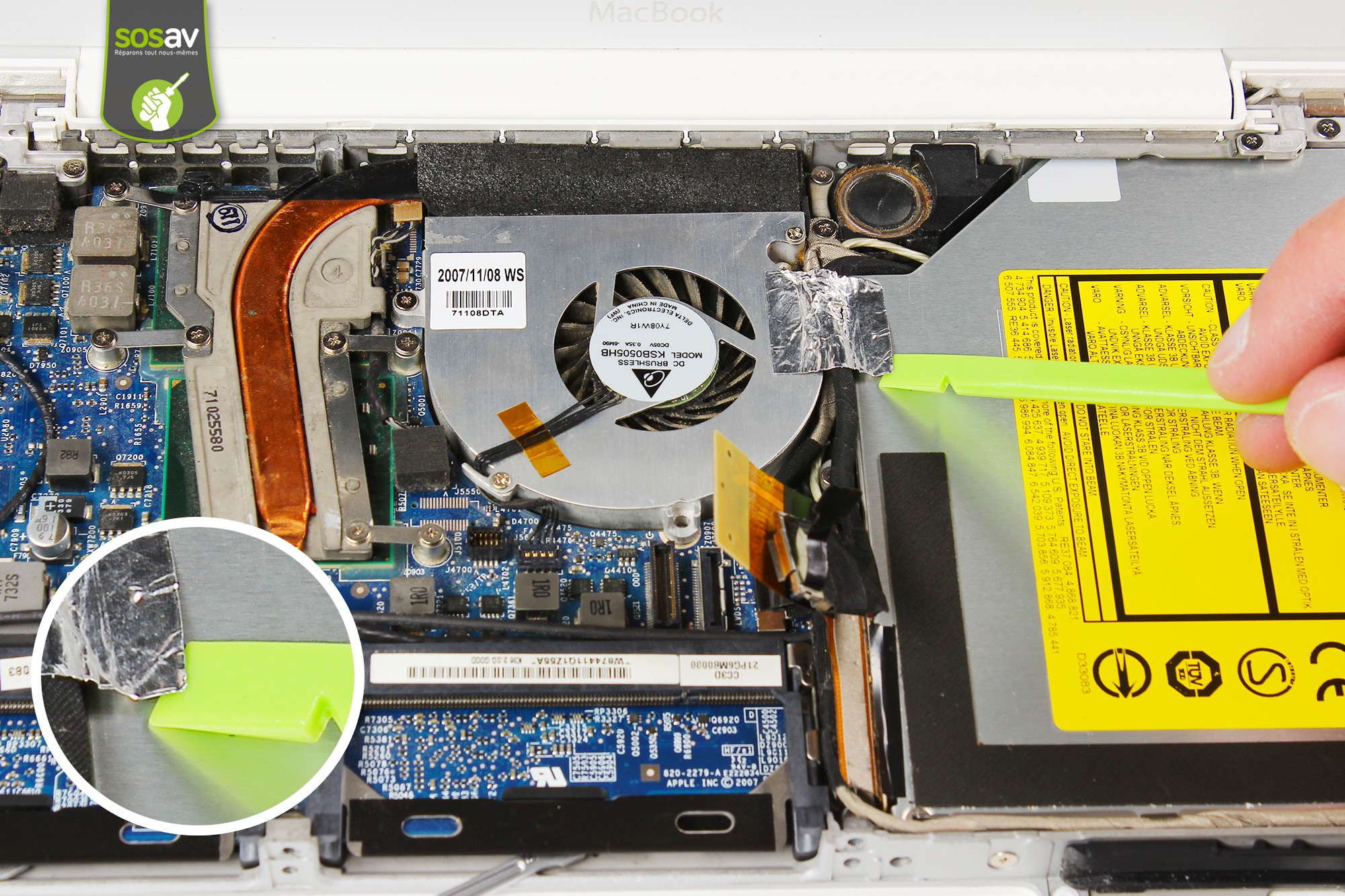

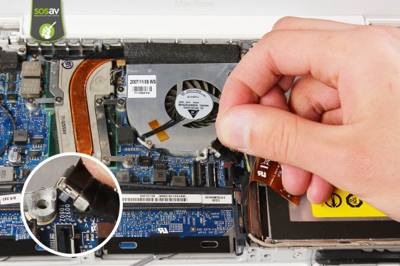

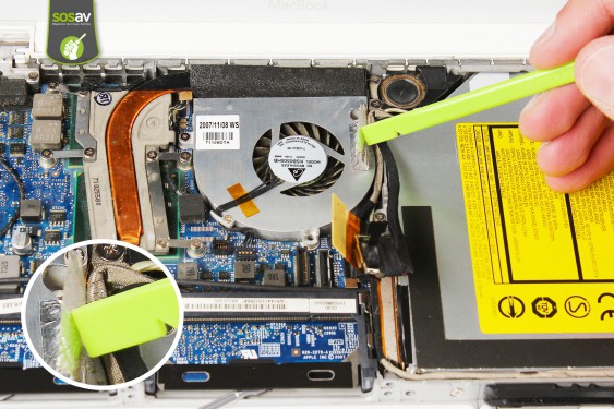

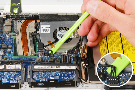

A l'aide de la spatule en nylon, décollez l'adhésif de maintien gris.Déconnectez ensuite le câble d'alimentation du ventilateur.

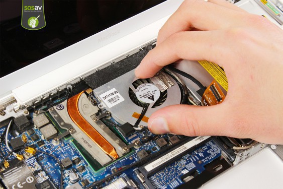

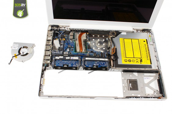

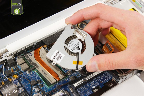

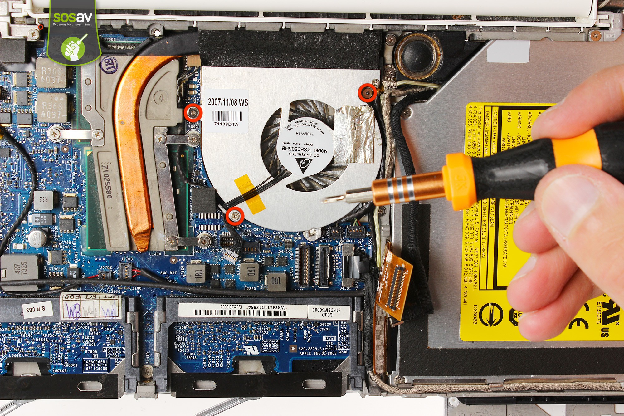

A l'aide du tournevis cruciforme, dévissez les trois vis entourées en rouge.Ces vis servent à maintenir le ventilateur sur le châssis.Saisissez ensuite le ventilateur puis procédez à son retrait.Le ventilateur du Macbook est désormais démonté.

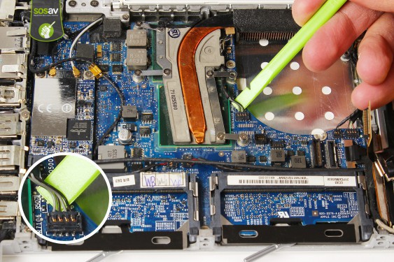

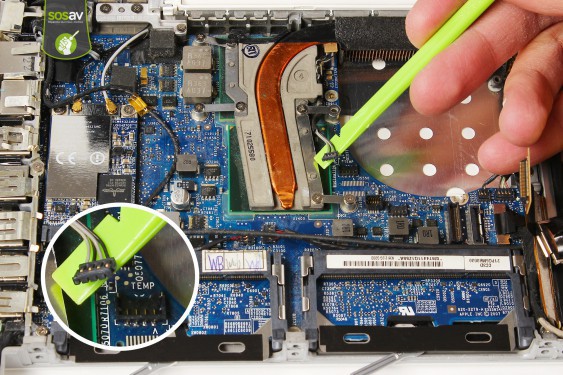

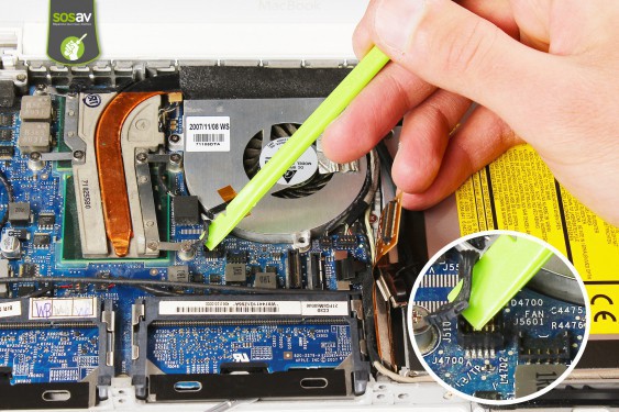

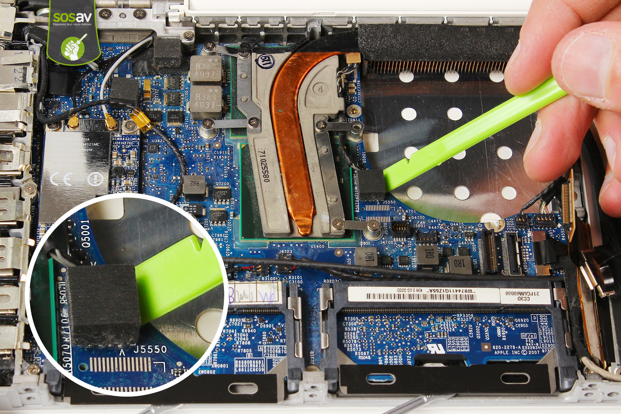

Utilisez la spatule en nylon afin de retirer la mousse de protection ainsi que le connecteur du capteur de température du radiateur.

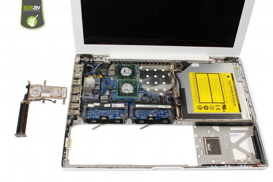

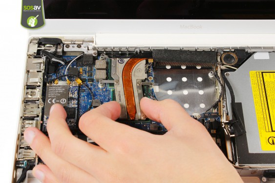

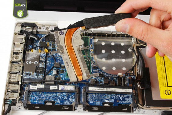

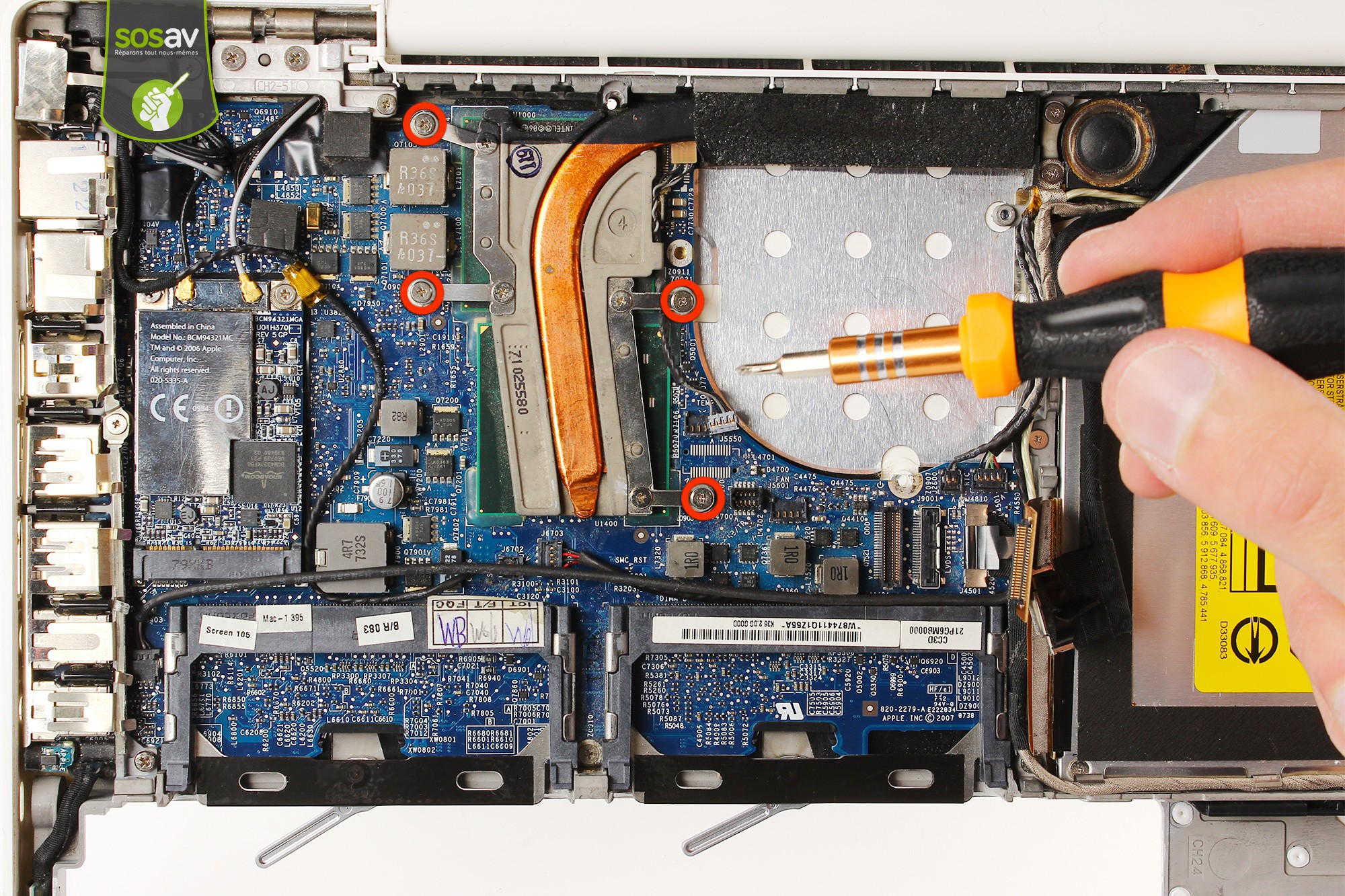

Utilisez le tournevis cruciforme afin de dévisser les quatre vis entourées en rouge.Ces vis servent à maintenir le radiateur sur le châssis du Macbook.Soulevez ensuite le radiateur puis procédez à son retrait.

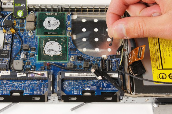

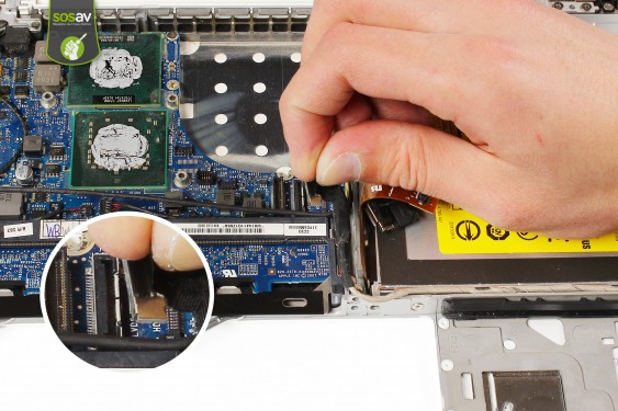

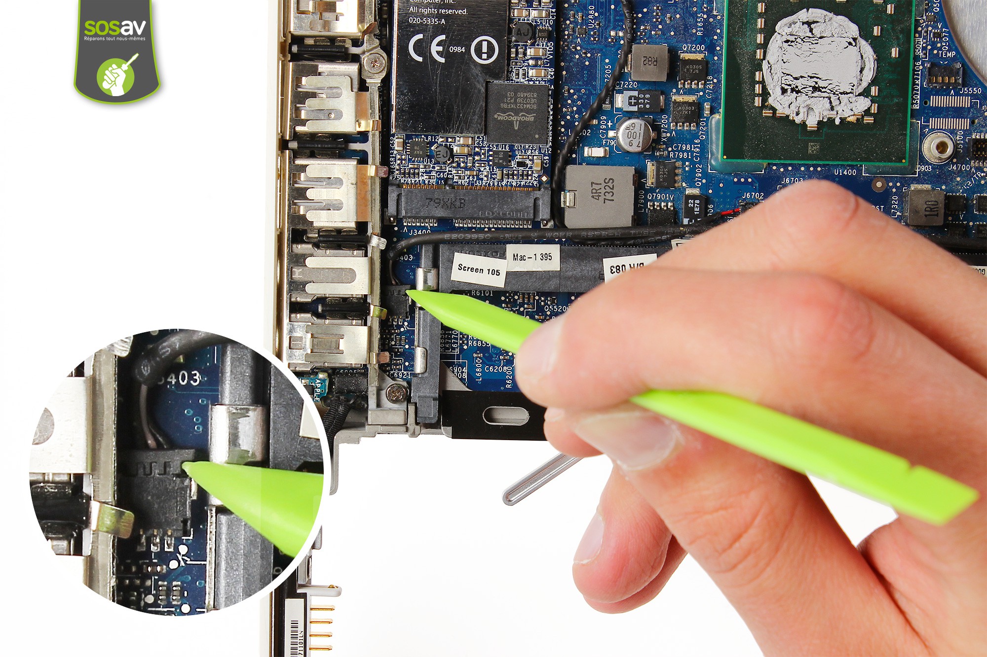

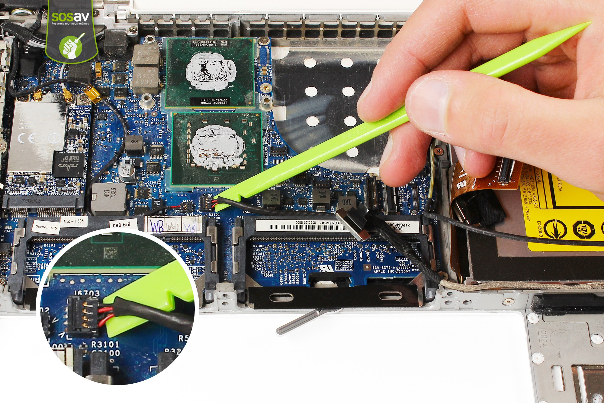

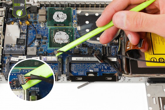

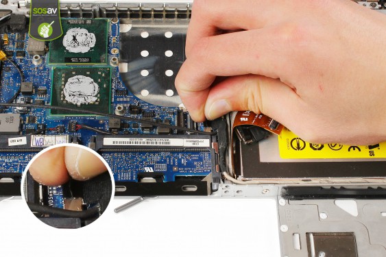

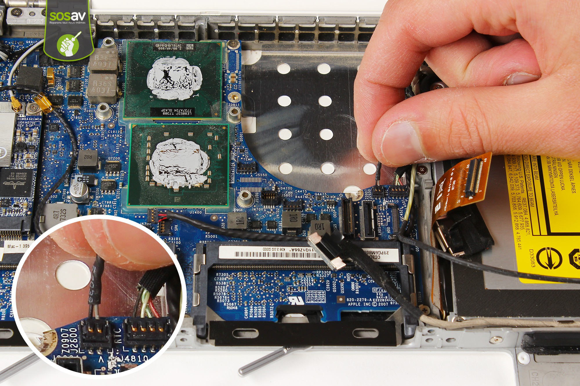

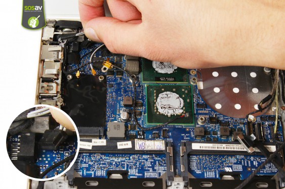

Utilisez la pointe de la spatule en nylon afin de déconnecter le câble de la webcam.Saisissez ensuite le câble du connecteur d'alimentation et de données du disque dur puis procédez à sa déconnexion.

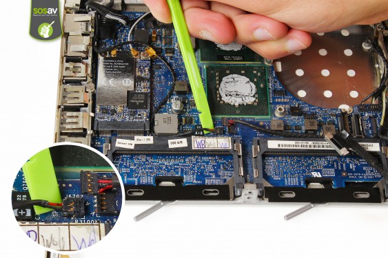

Toujours à l'aide de la spatule en nylon, déconnectez le câble du haut-parleur central et droit ainsi que du haut-parleur gauche.

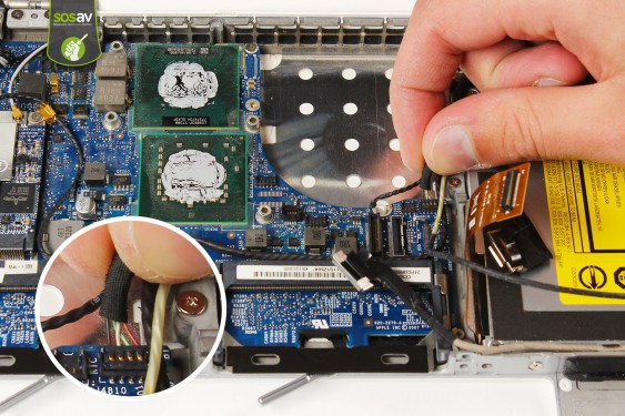

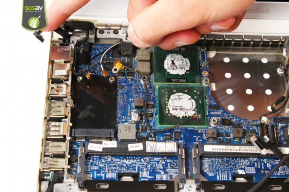

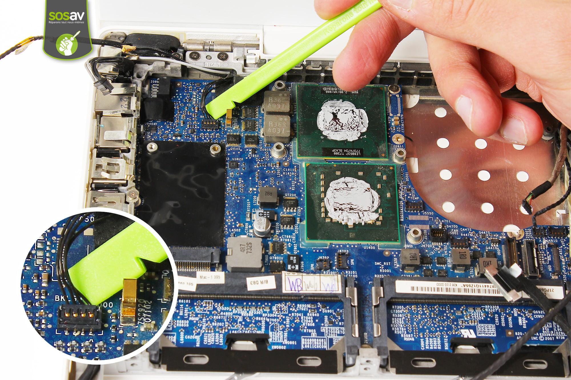

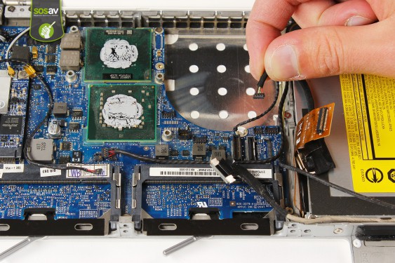

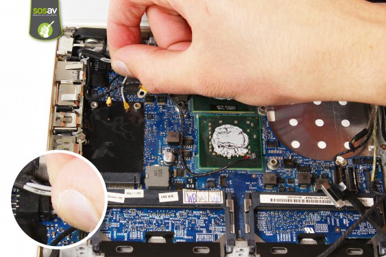

Saisissez ensuite les câbles de la pile de sauvegarde et de la carte bluetooth puis déconnectez-les délicatement.

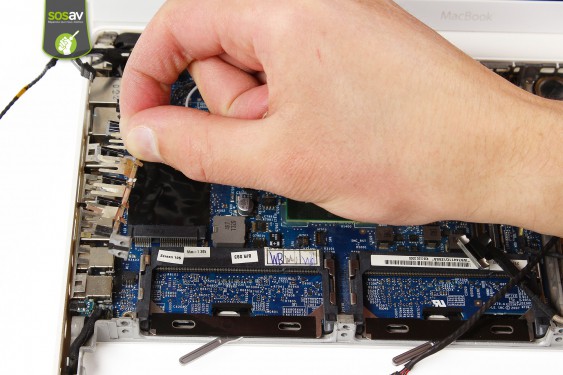

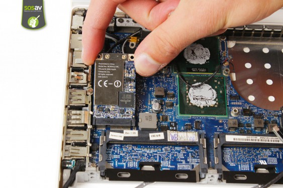

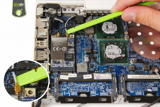

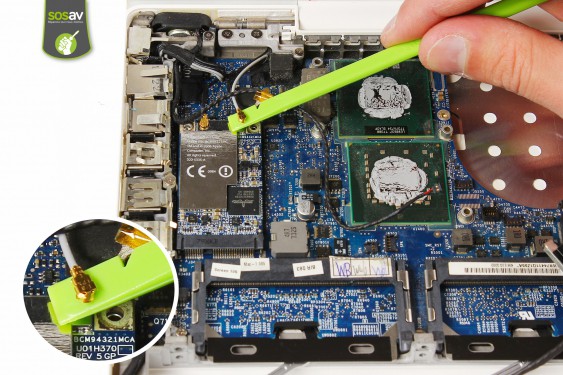

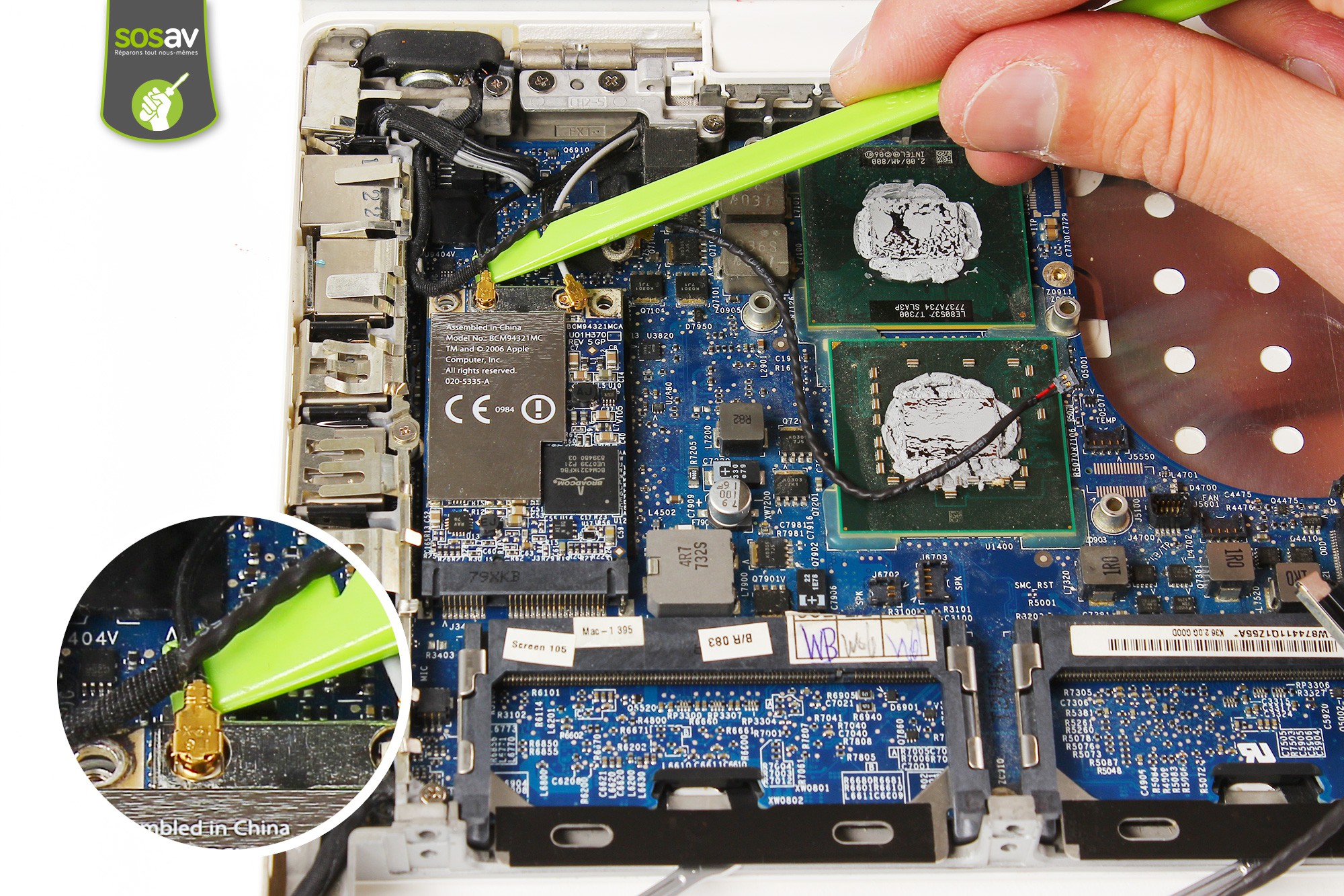

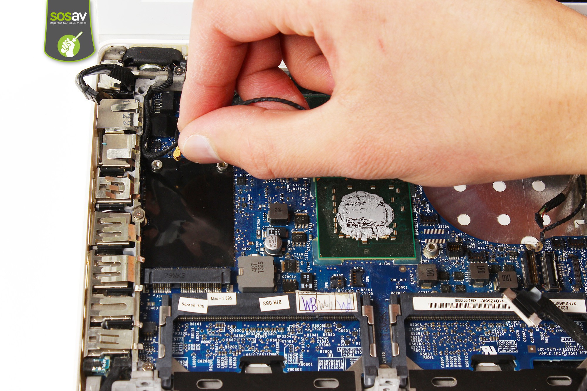

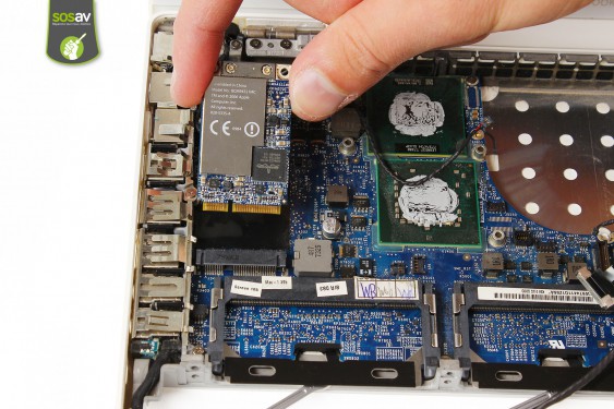

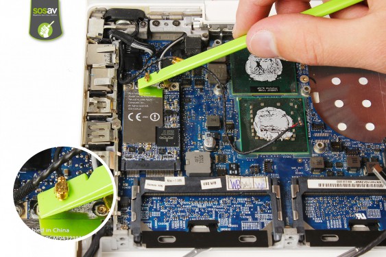

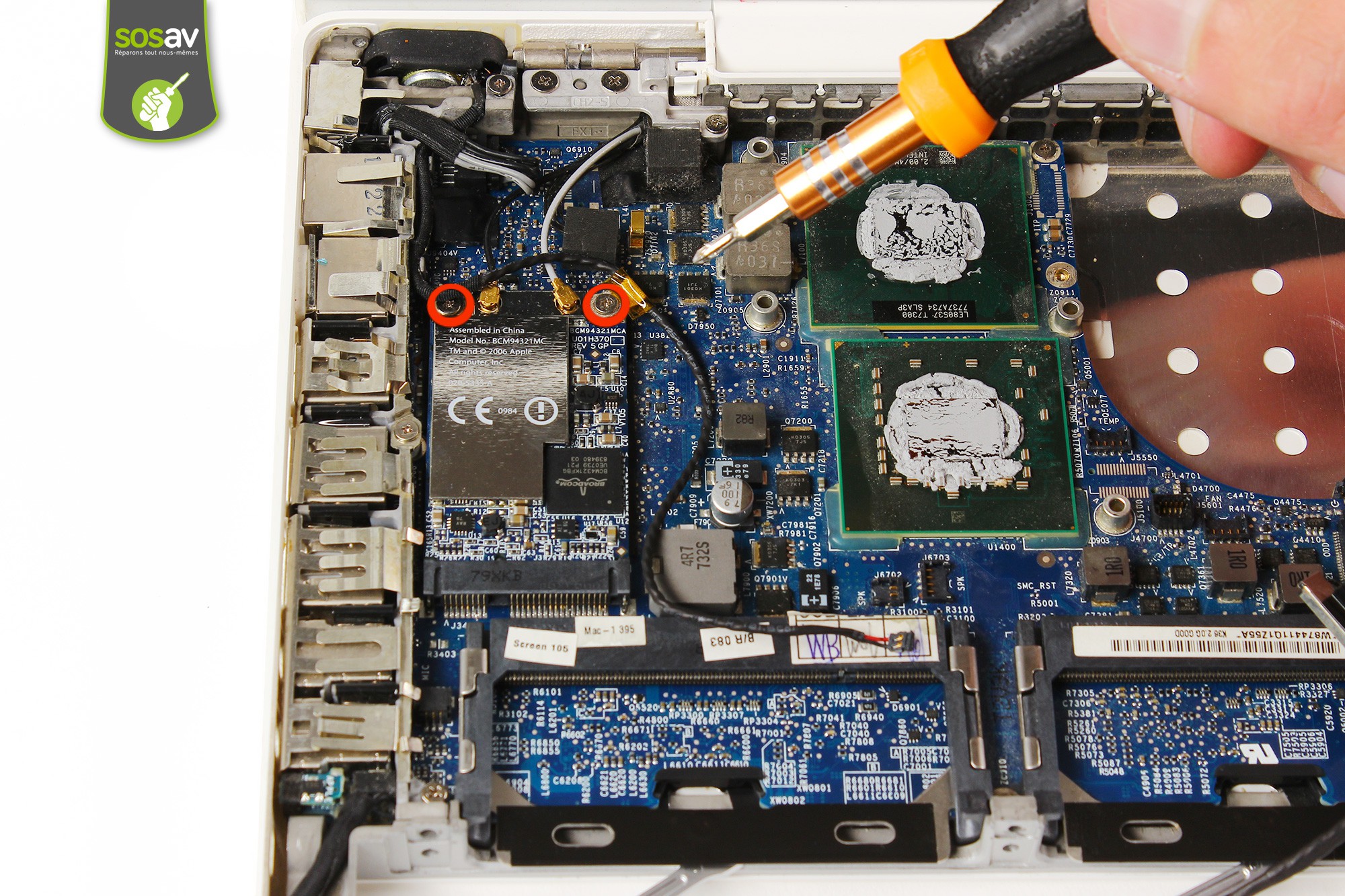

Utilisez le tournevis cruciforme afin de dévisser les deux vis entourées en rouge.Ces vis servent à maintenir la carte WiFi sur la carte mère.Utilisez ensuite la spatule en nylon afin de déconnecter l'antenne droite de la carte WiFi.

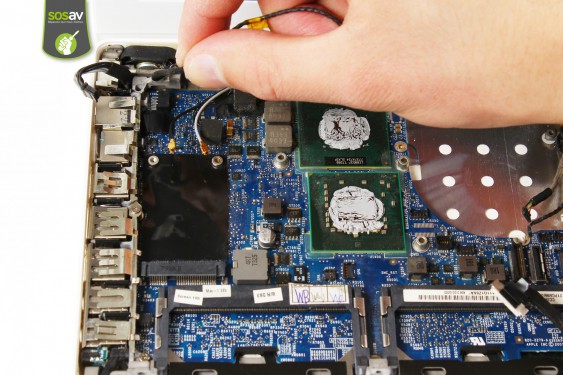

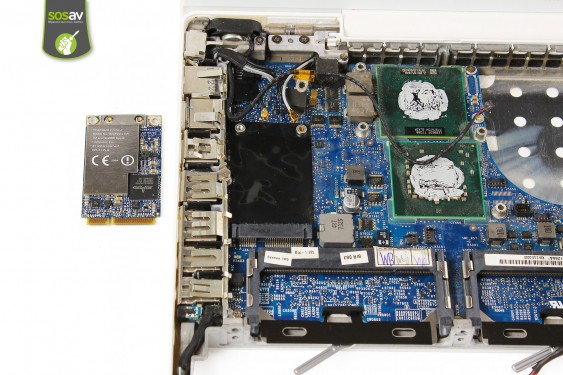

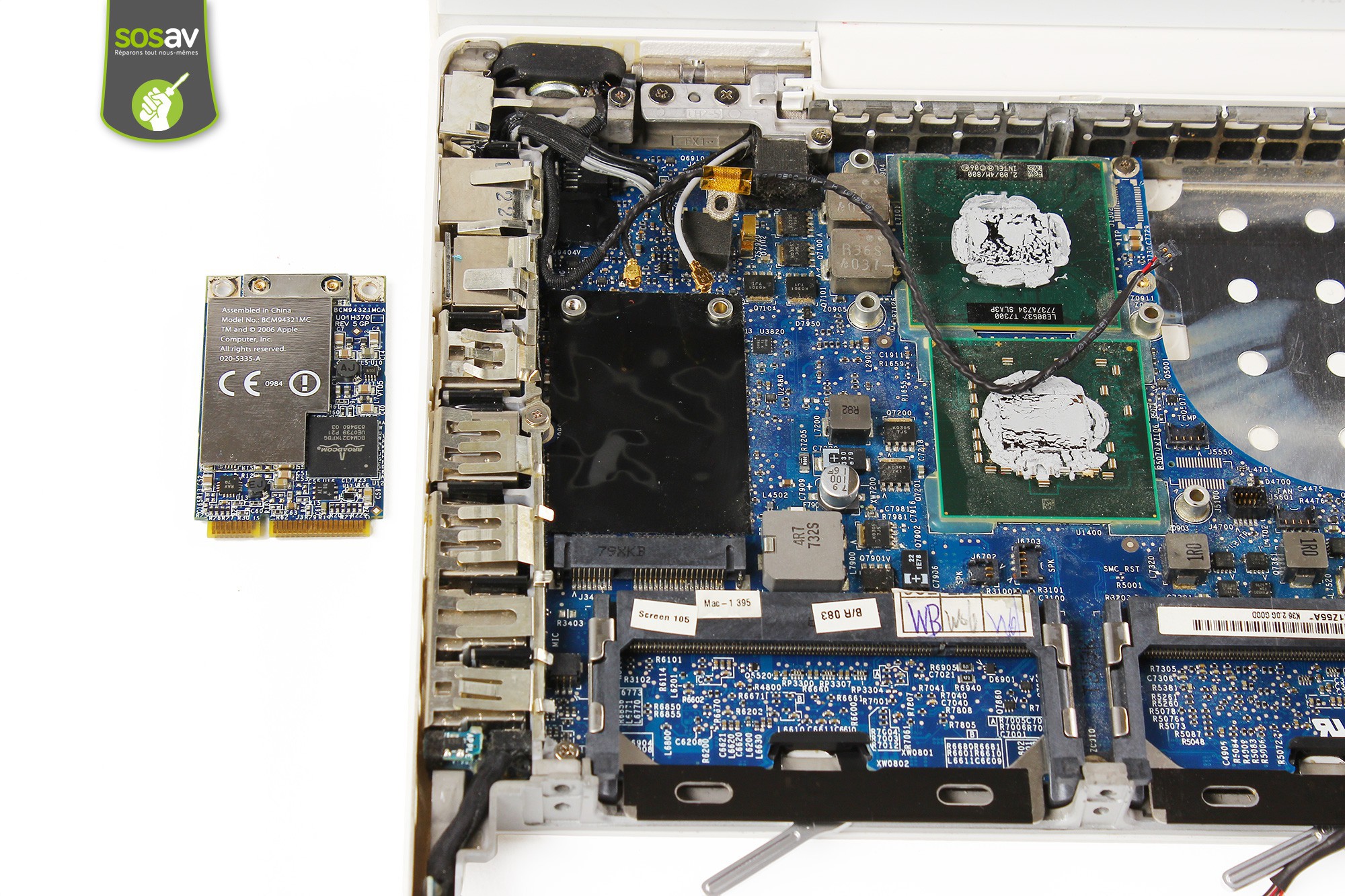

Poursuivez la déconnexion de l'antenne gauche de la carte WiFi à l'aide de la spatule en nylon.Procédez ensuite au retrait de la carte WiFi.

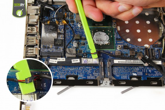

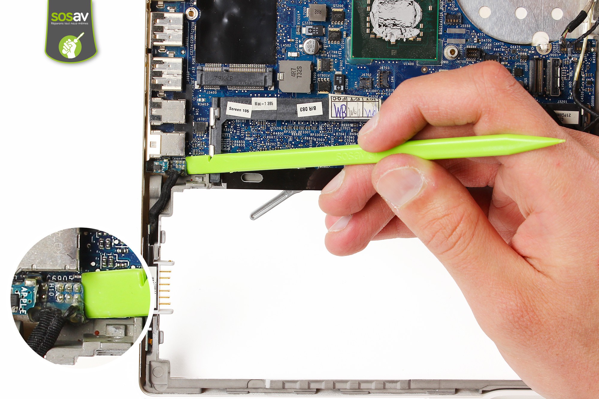

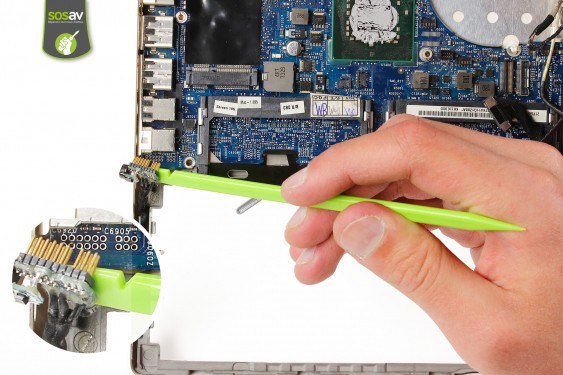

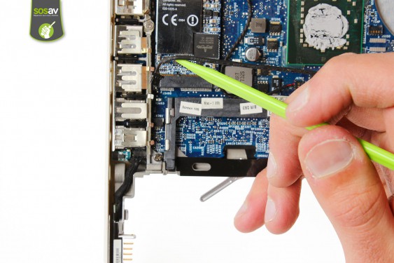

La carte WiFi est désormais démontée.Saisissez ensuite le câble du connecteur magsafe puis procédez à sa déconnexion.

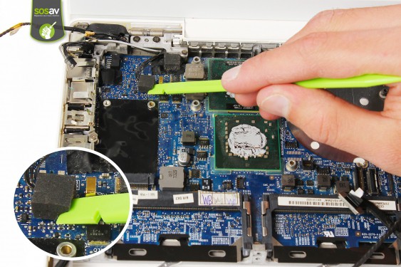

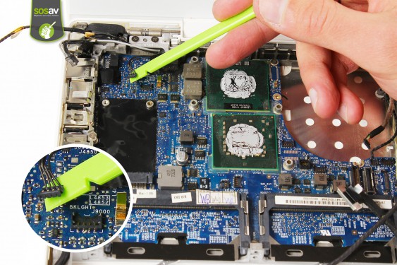

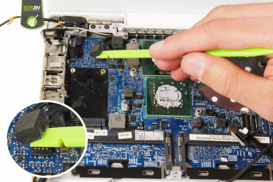

Décalez le câble du haut-parleur gauche puis, à l'aide de la spatule en nylon, décollez l'élément en mousse recouvrant le connecteur du cable du rétro-éclairage de l'écran LCD.

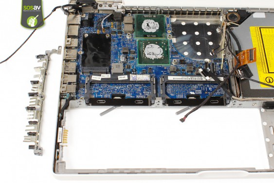

Toujours avec la spatule en nylon, déconnectez le câble d'alimentation du rétro-éclairage de l'écran LCD.Utilisez à nouveau le tournevis cruciforme afin de dévisser les trois vis entourées en rouge.Ces vis servent à maintenir l'élément métallique d'appui.
Saisissez l'élément métallique d'appui puis procédez à son retrait.

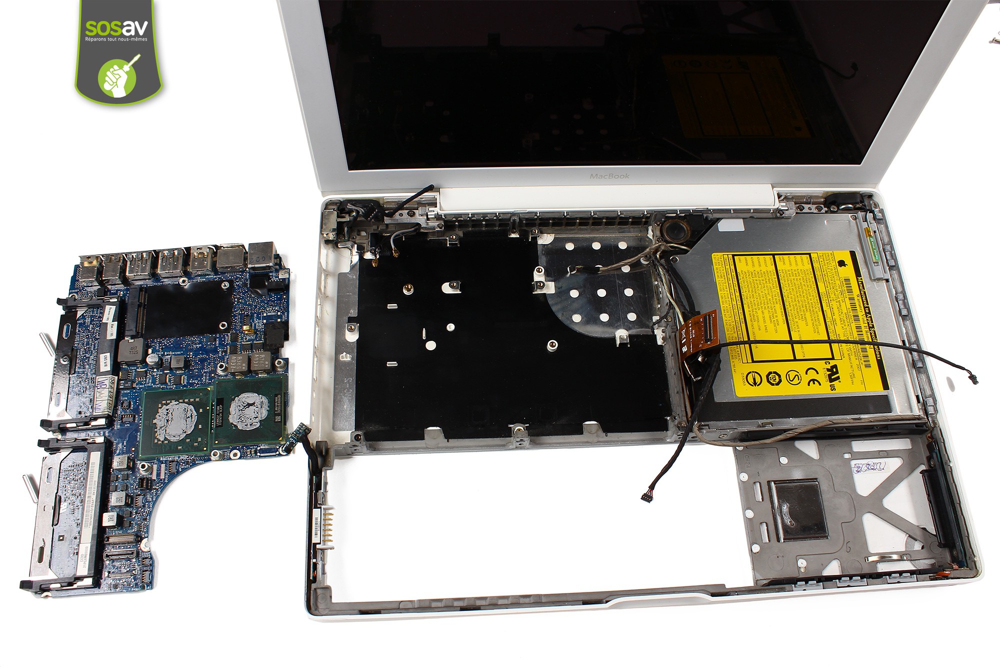

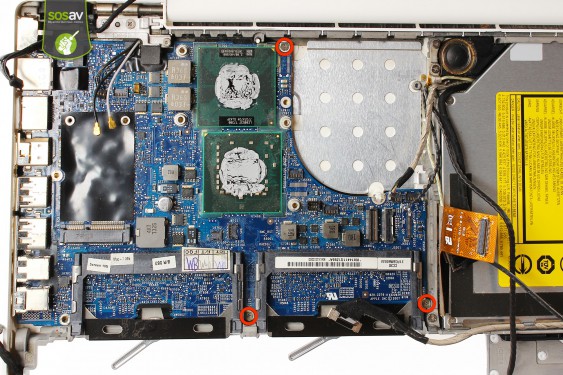

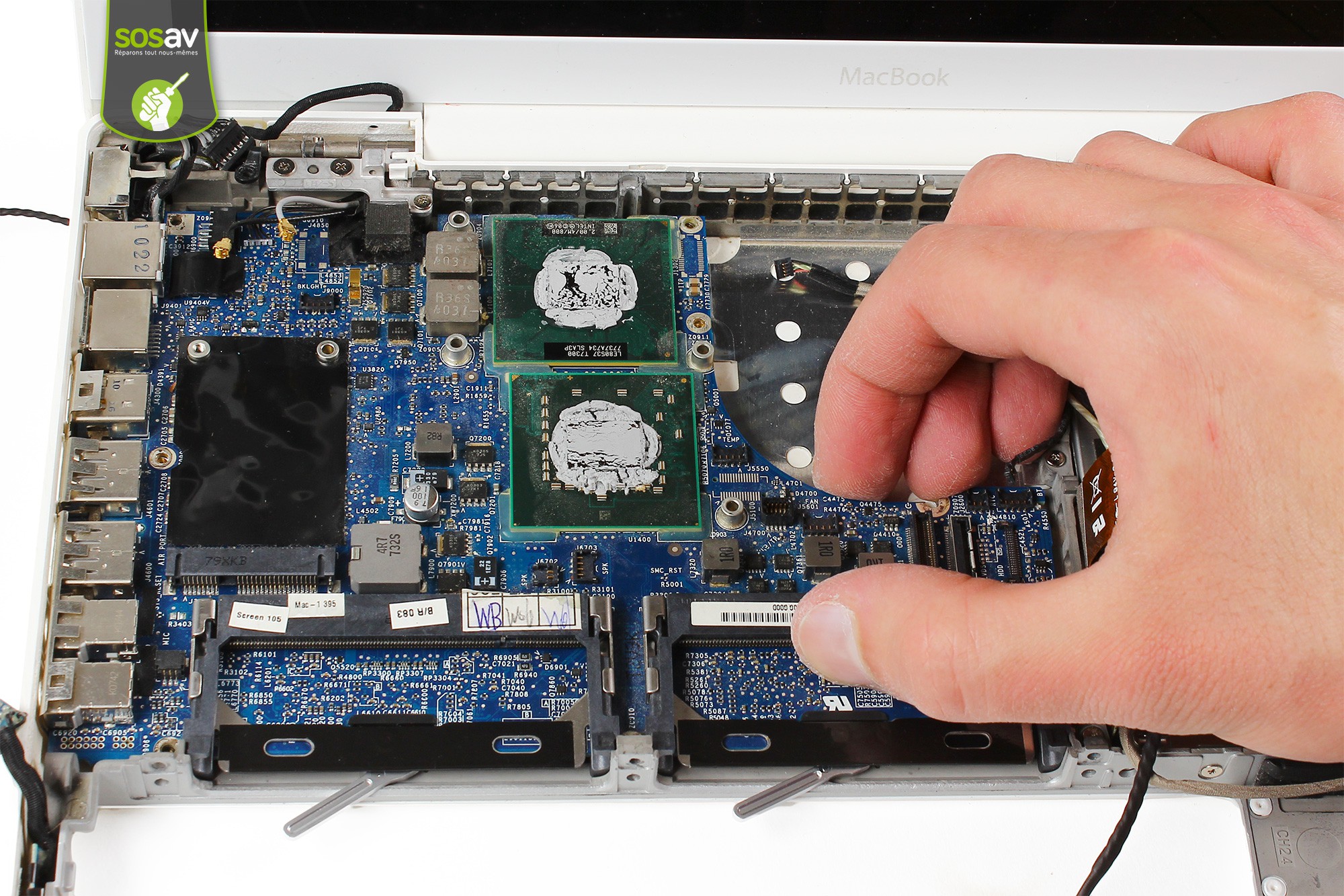

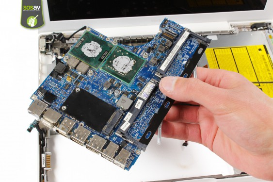

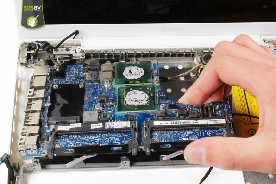

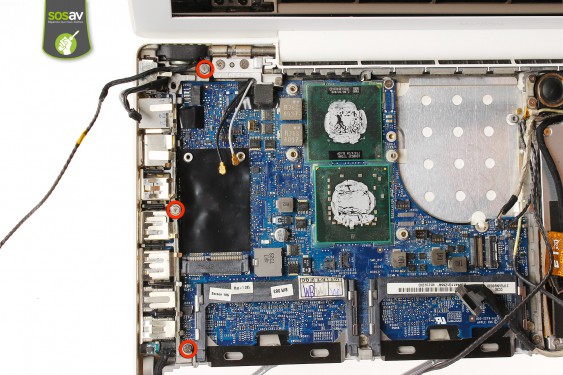

Utilisez la spatule afin de déconnecter le connecteur batterie.A l'aide du tournevis cruciforme, dévissez ensuite les trois vis entourées en rouge.Ces vis servent à maintenir la carte mère sur le châssis du Macbook.
Etape 25
Saisissez délicatement la carte mère puis retirez-la.
Etape 26
La carte mère du Macbook Core 2 Duo (A1181/EMC2200) est désormais démontée.Procédez à son remplacement par une pièce neuve si cela est nécessaire.
