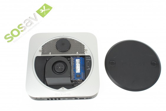

Utilisez une spatule en nylon pour faire levier et soulever délicatement le capot inférieur comme indiqué sur les photos.
Retirez ensuite complètement le capot inférieur.

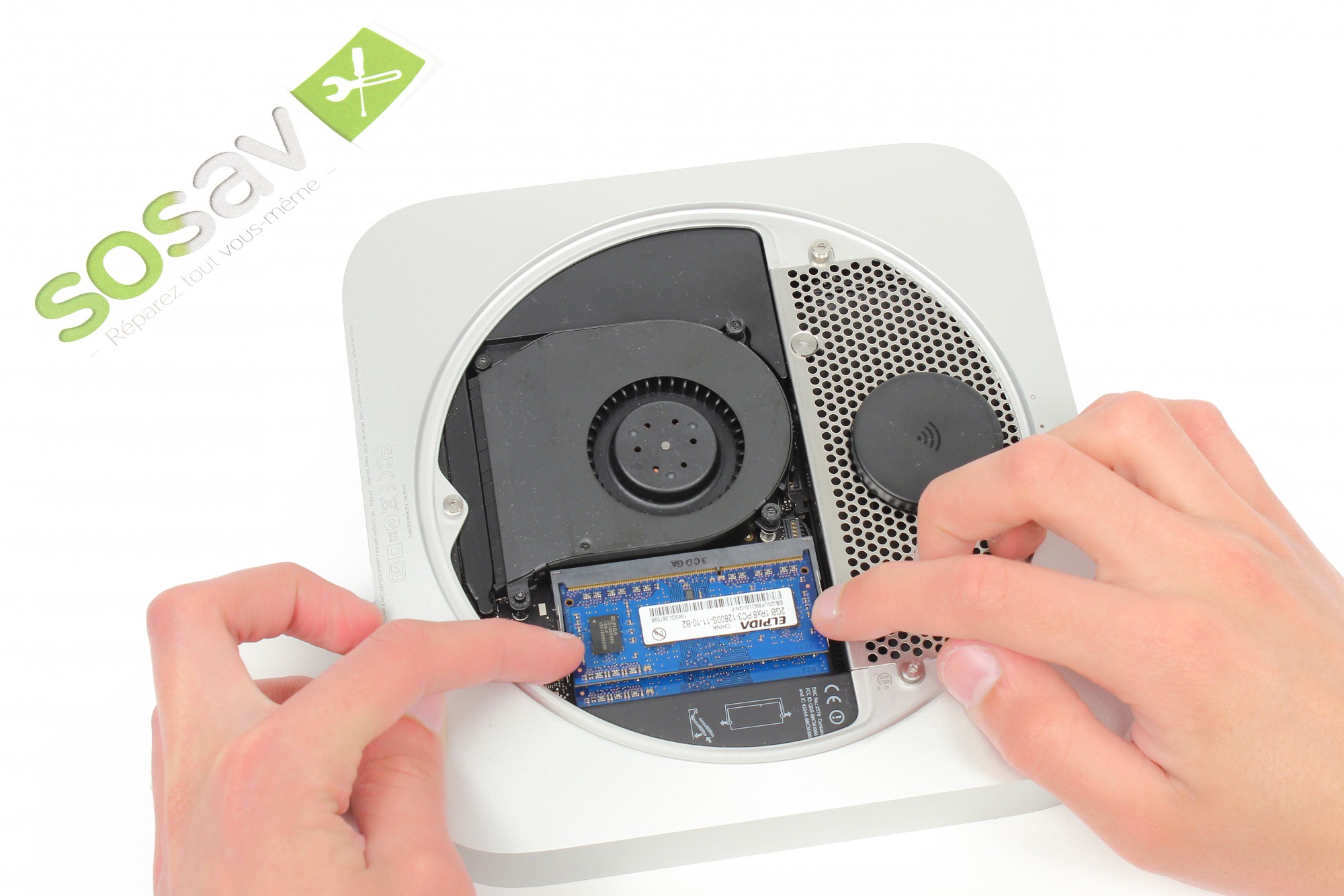

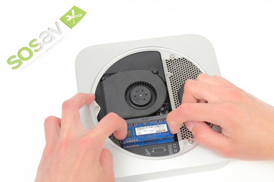

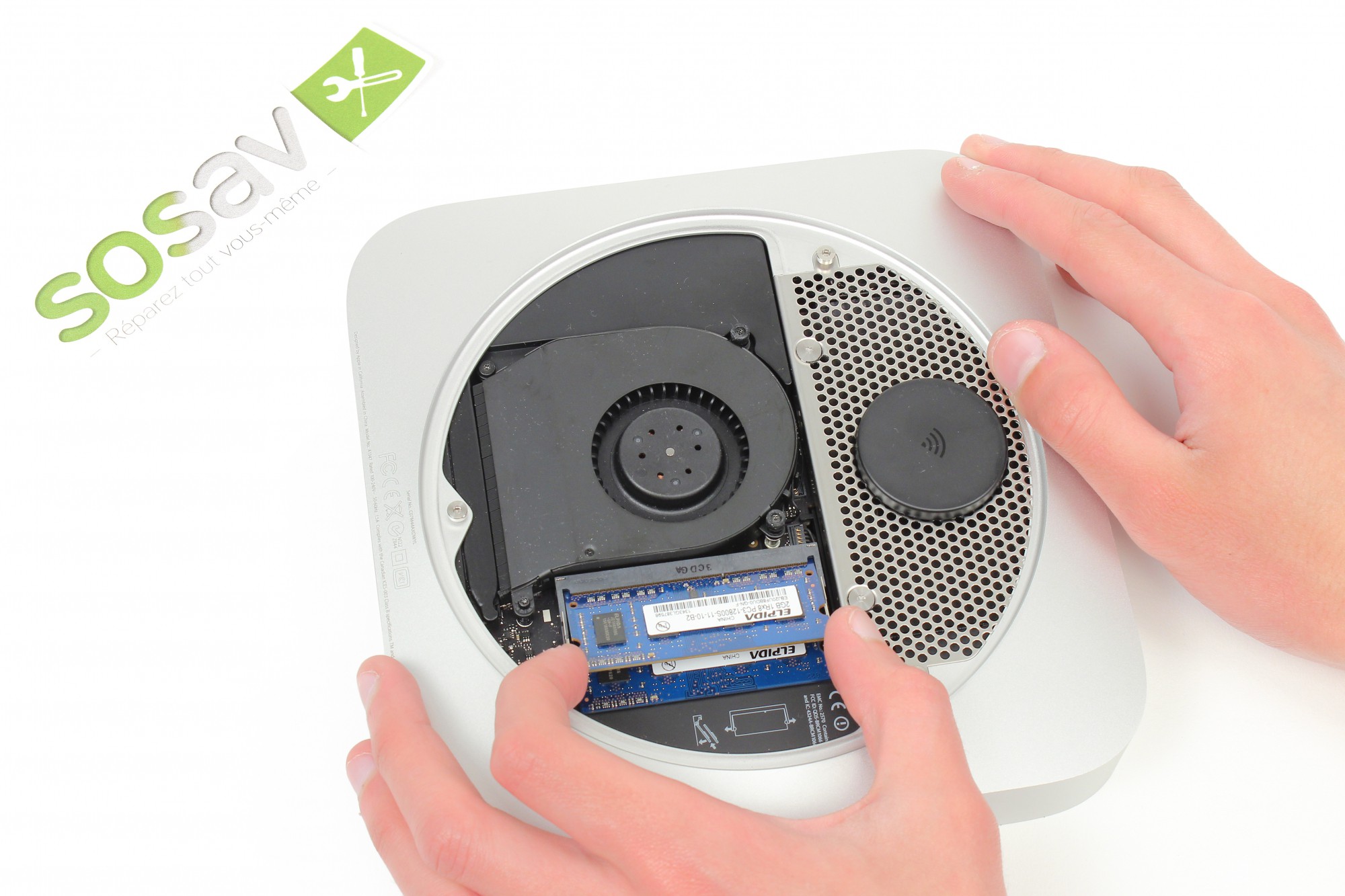

Tirez légèrement et doucement sur les deux coins métalliques du support des barrettes mémoire afin de déverrouiller la première barrette.

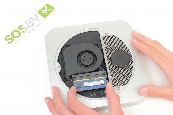

Retirez ensuite délicatement la première barrette en la tirant vers vous.

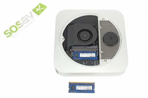

La première barrette est désormais démontée.
Répétez les étapes 7 et 8 pour procéder au retrait de la seconde barrette mémoire.

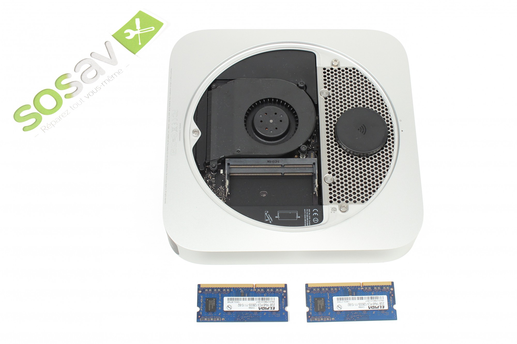

Les barrettes mémoire sont désormais démontées.
Remplacez-les par des pièces neuves si nécessaire.
