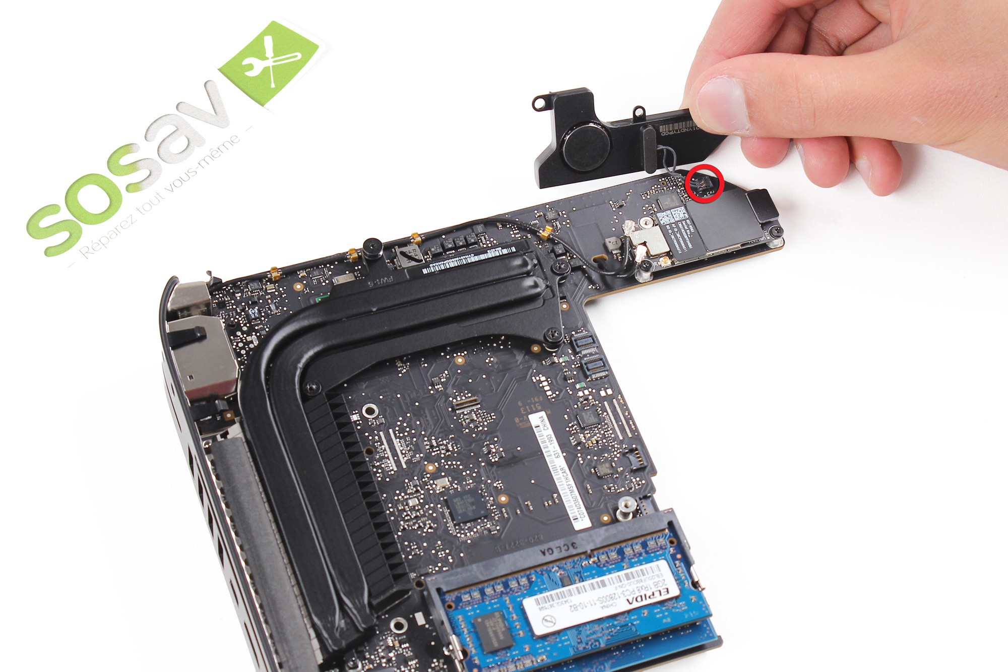

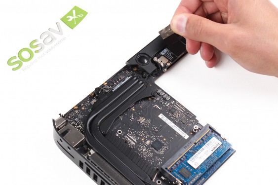

Décollez délicatement l'autocollant posé par dessus les connecteurs d'antenne.

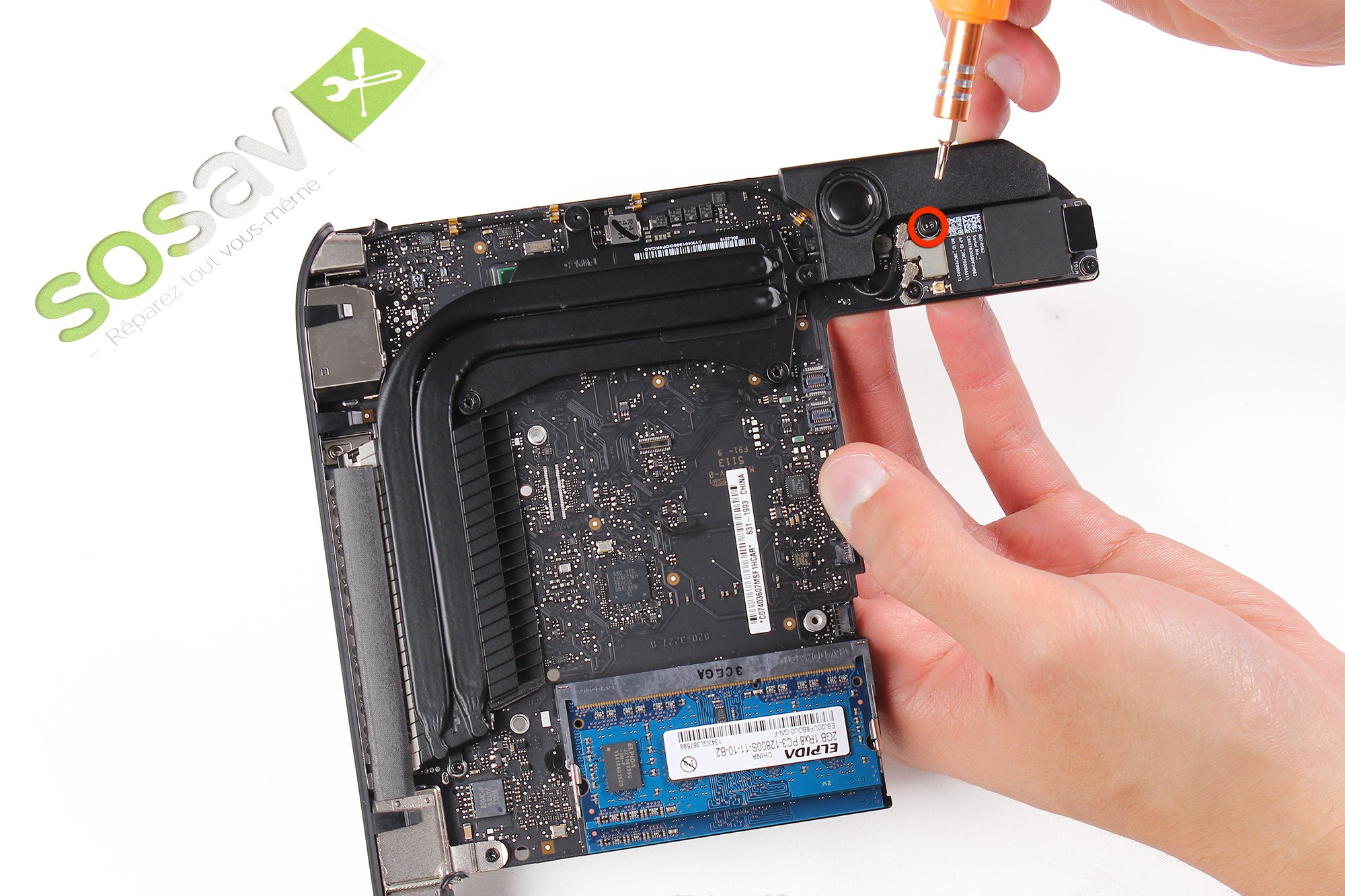

A l'aide d'un tournevis de type Torx, dévissez la vis entourée en rouge.

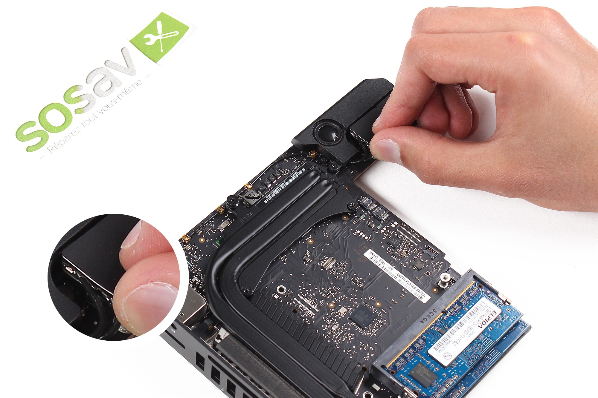

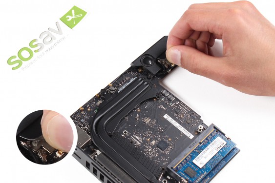

Soulevez ensuite délicatement le haut-parleur.

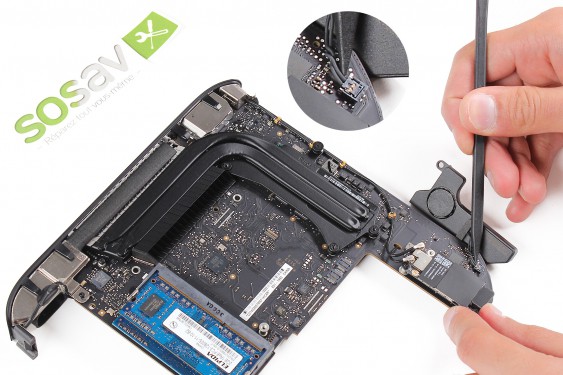

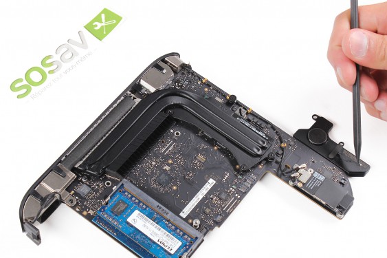

A l'aide de la spatule en nylon, déconnectez le câble du haut-parleur entouré en rouge.
Etape 24

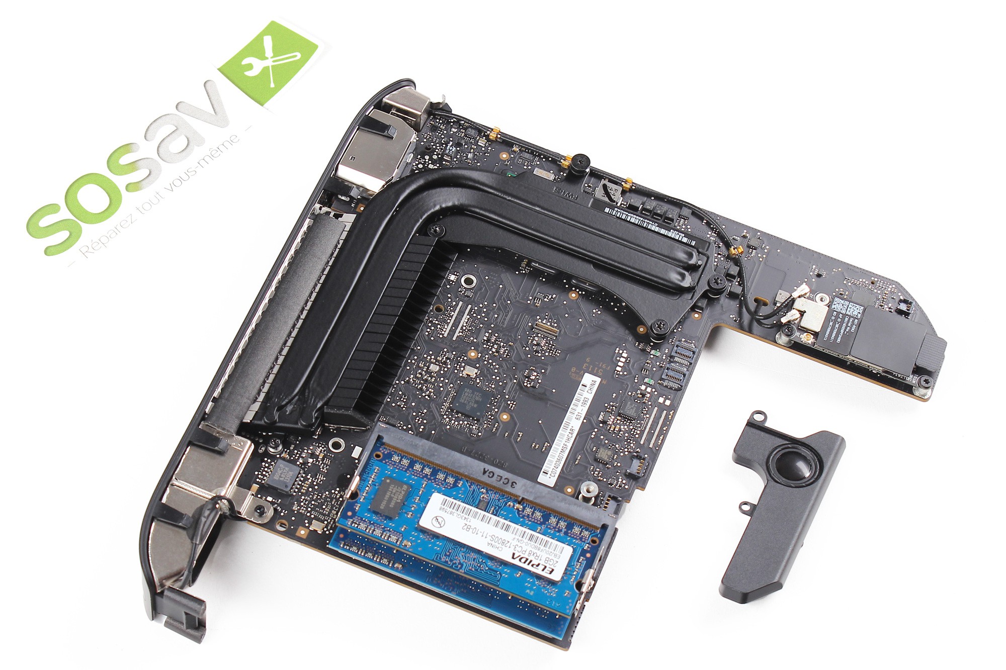

Le haut-parleur du Mac Mini Late 2012 est désormais démonté.
