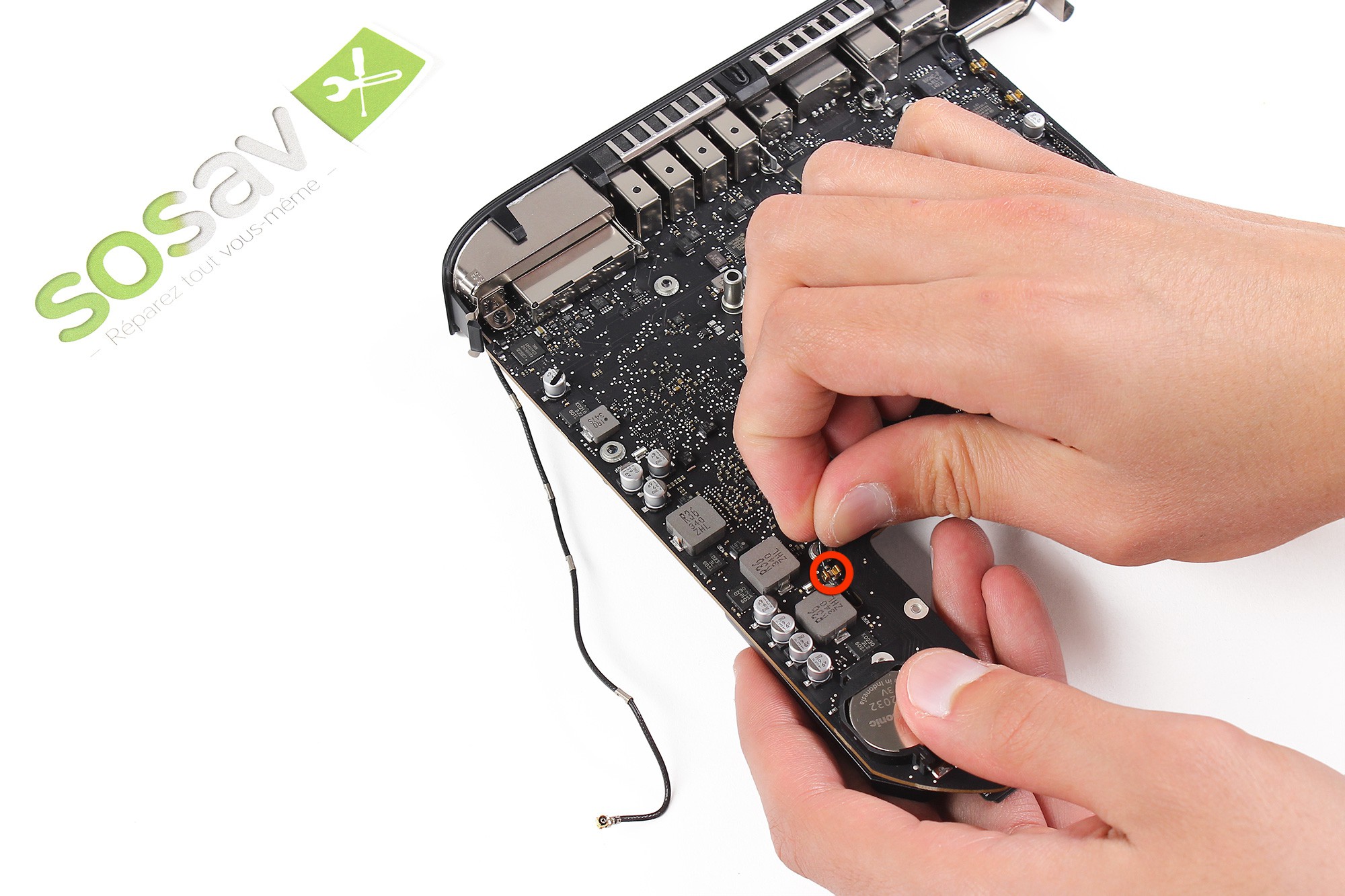

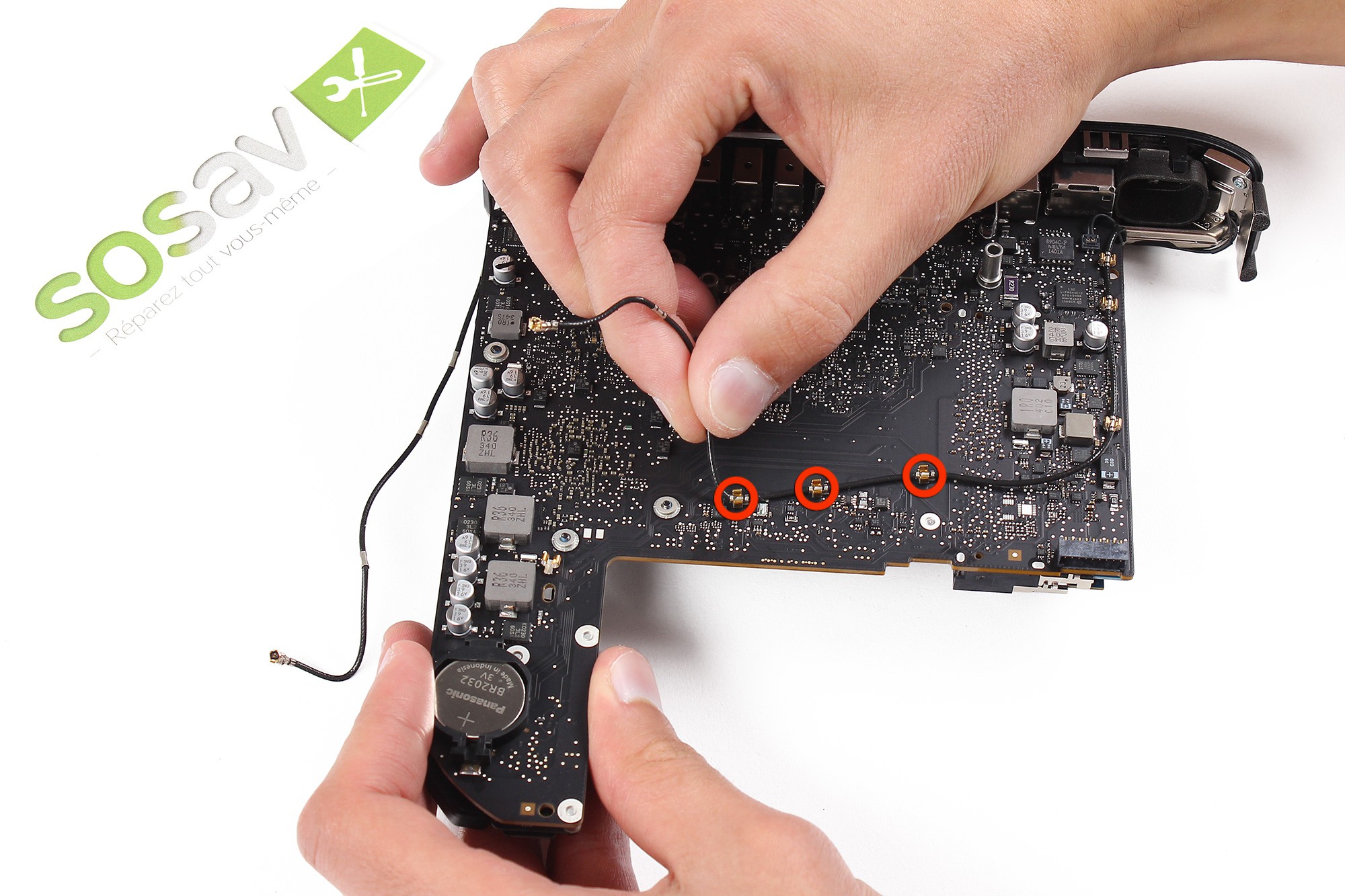

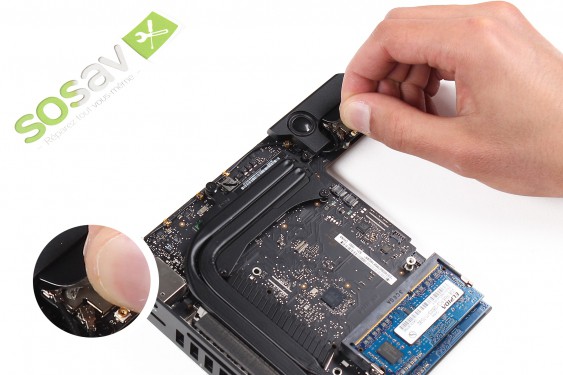

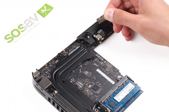

Décollez délicatement l'autocollant posé par dessus les connecteurs d'antenne.

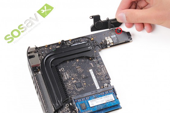

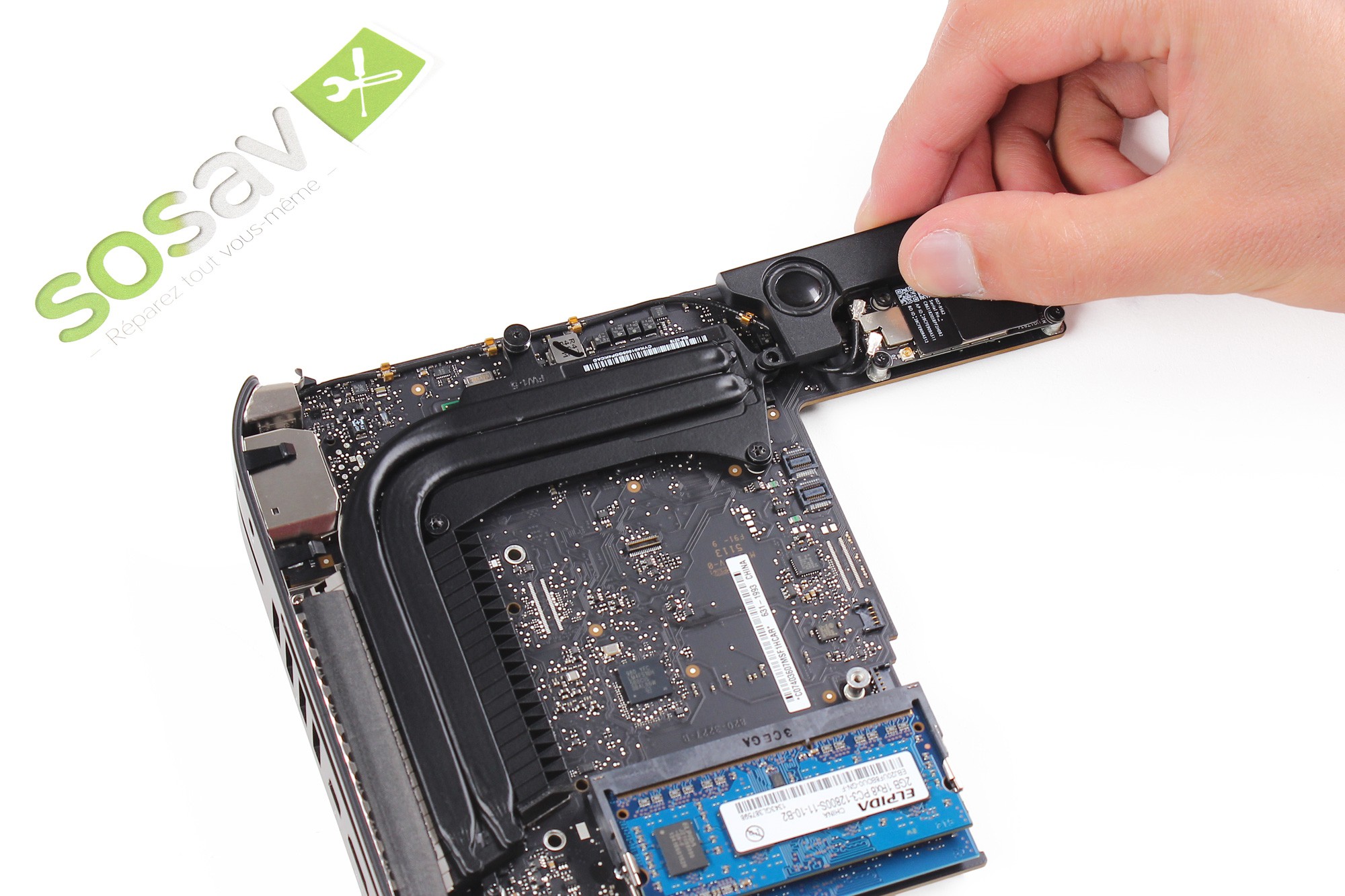

A l'aide d'un tournevis de type Torx, dévissez la vis entourée en rouge.

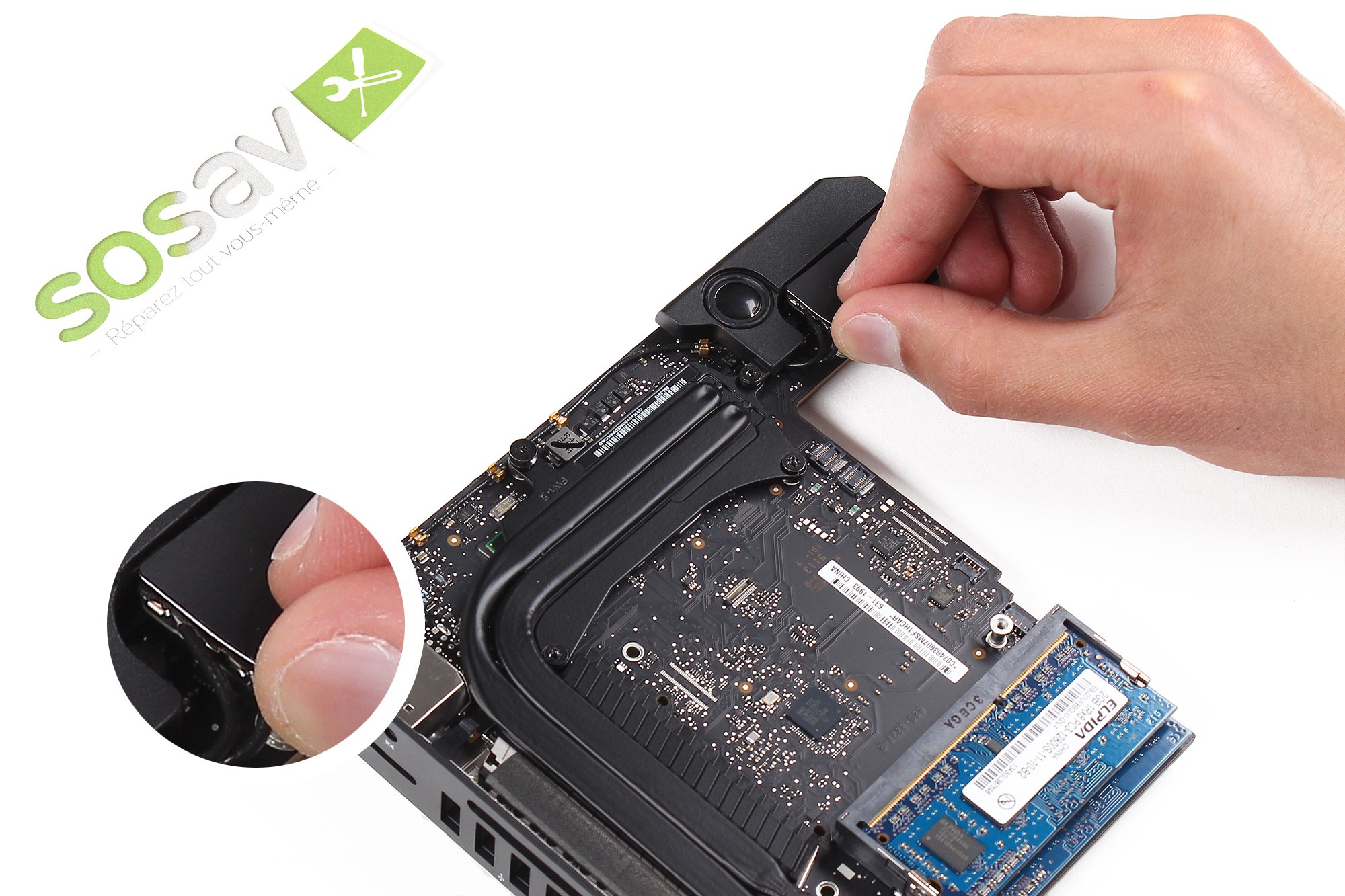

Soulevez ensuite délicatement le haut-parleur sans le démonter.
Attention : Le connecteur entouré en rouge relie le haut-parleur à la carte mère. Veillez à ne pas l'arracher !

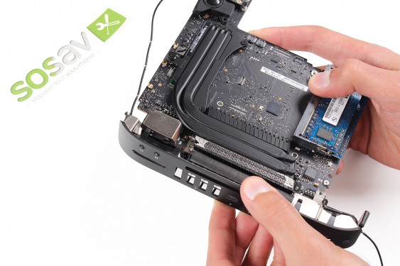

Etape 24

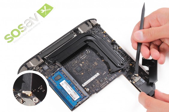

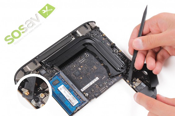

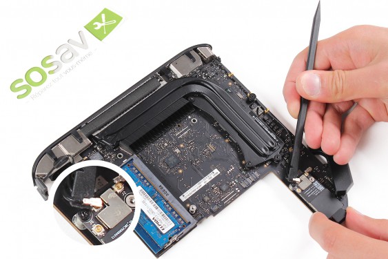

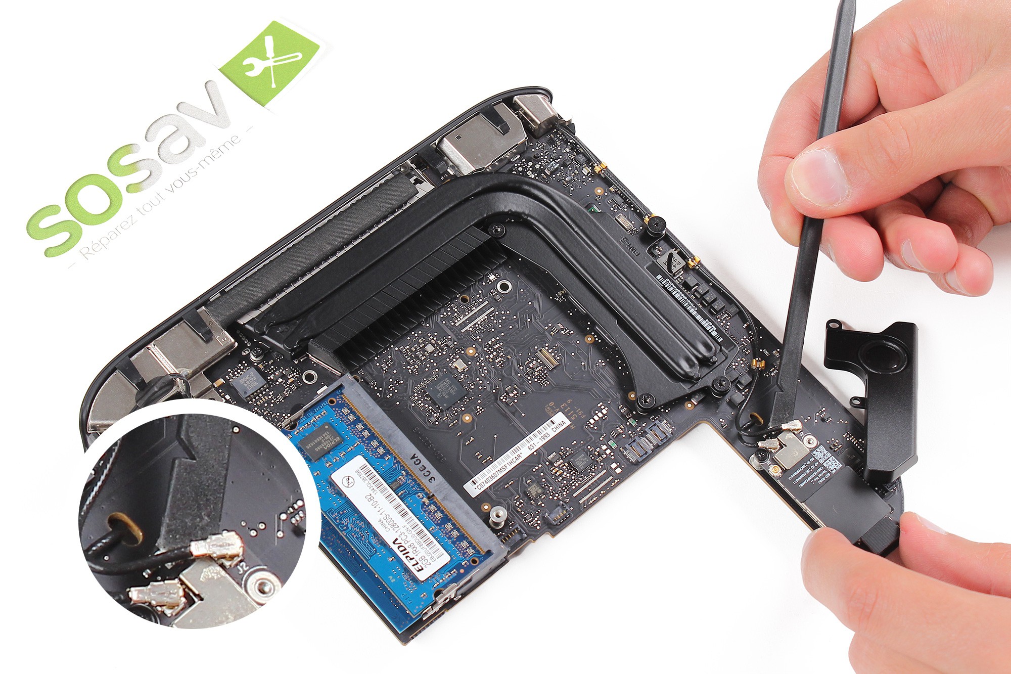

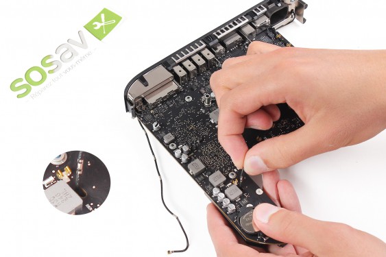

Utilisez une spatule en nylon afin de déconnecter délicatement les deux antennes de la carte WiFi/Bluetooth.
Etape 25

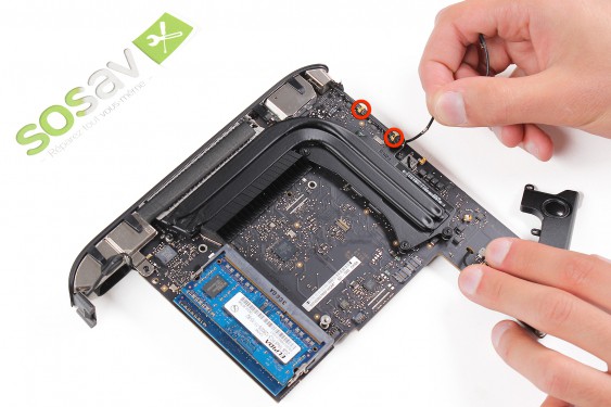

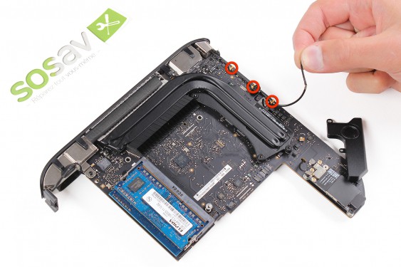

Tirez délicatement sur le premier câble d'antenne afin de le déclipser les 4 points d'encrage sur la carte mère.
Conseil remontage : Pensez à nettoyer le câble à l'aide d'un chiffon doux et de produit desoxydant afin d'éviter d'éventuelles interférences.

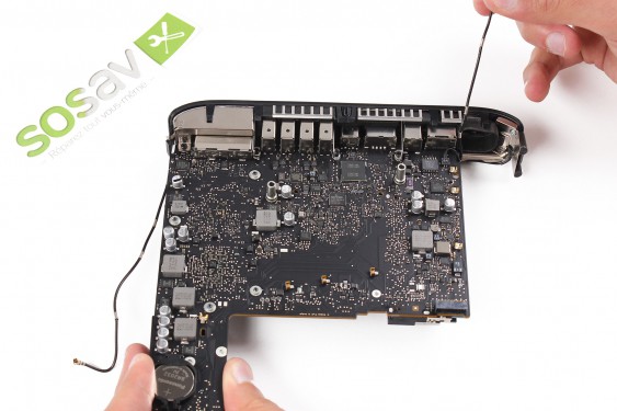

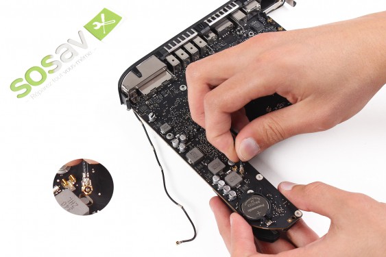

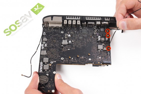

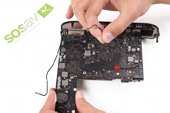

Retournez la carte mère à l'envers.
Déclipsez ensuite le premier clip afin d'extraire le connecteur d'antenne de son logement.
Etape 27

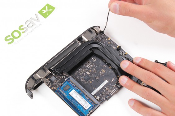

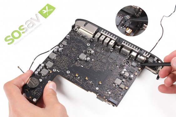

Tirez délicatement sur le second câble d'antenne afin de le déclipser de la carte mère, comme à l'étape 30.

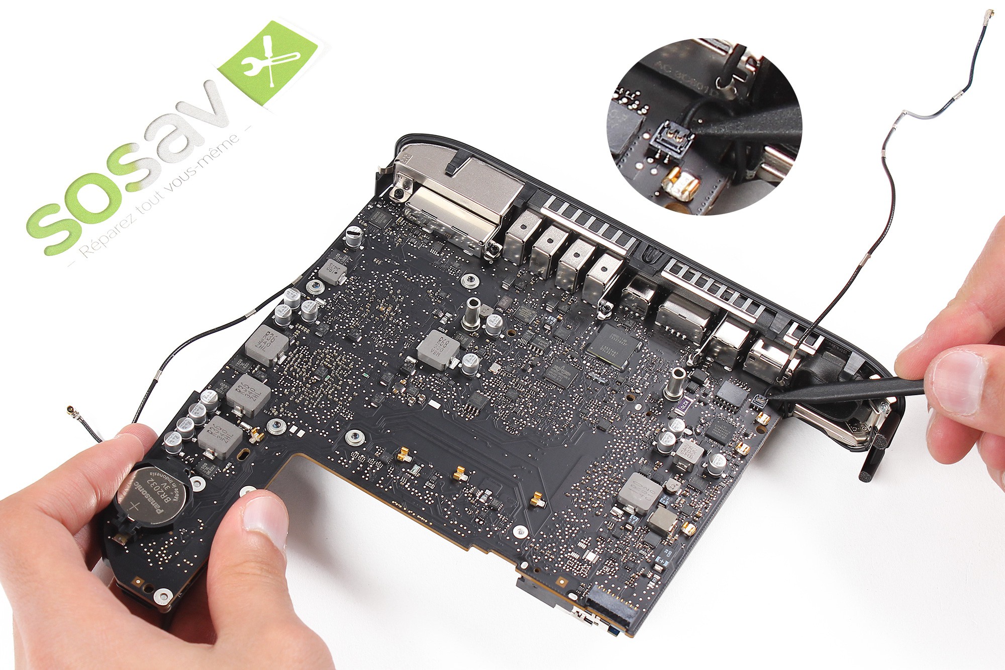

Etape 28
A l'aide de la pointe d'une spatule en nylon, déconnectez le câble du bouton d'allumage du Mac Mini.

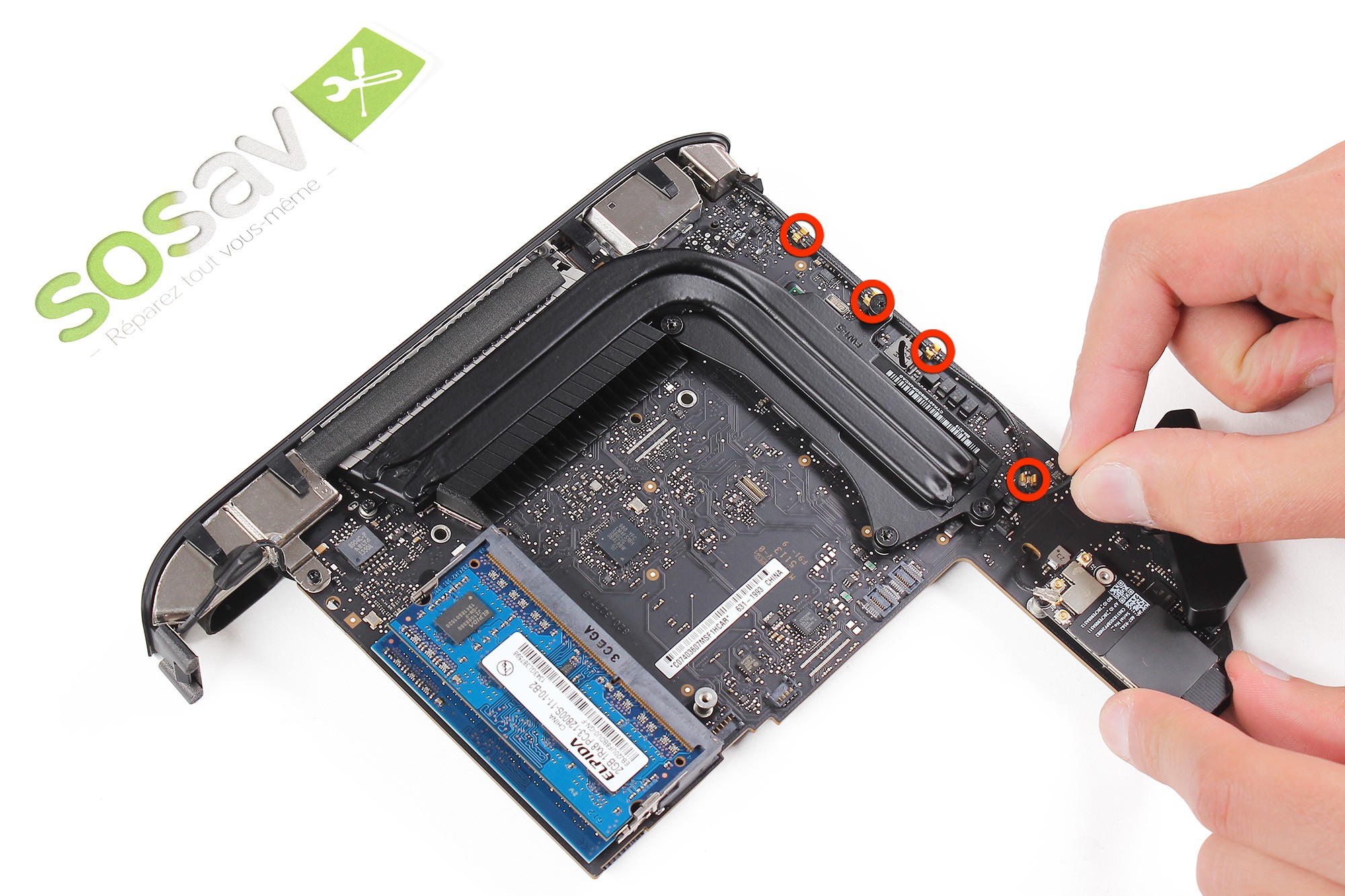

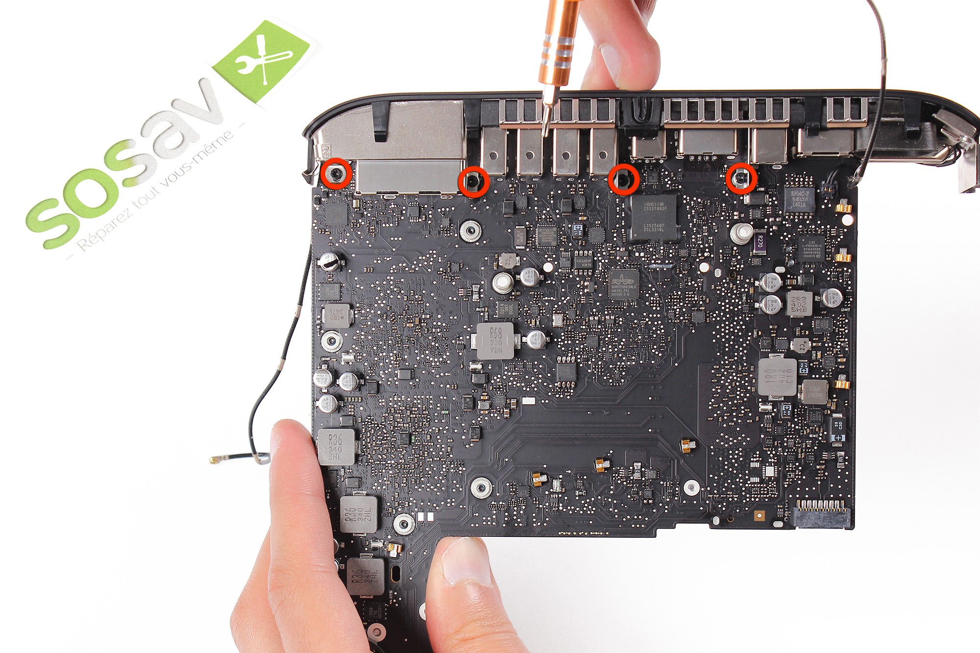

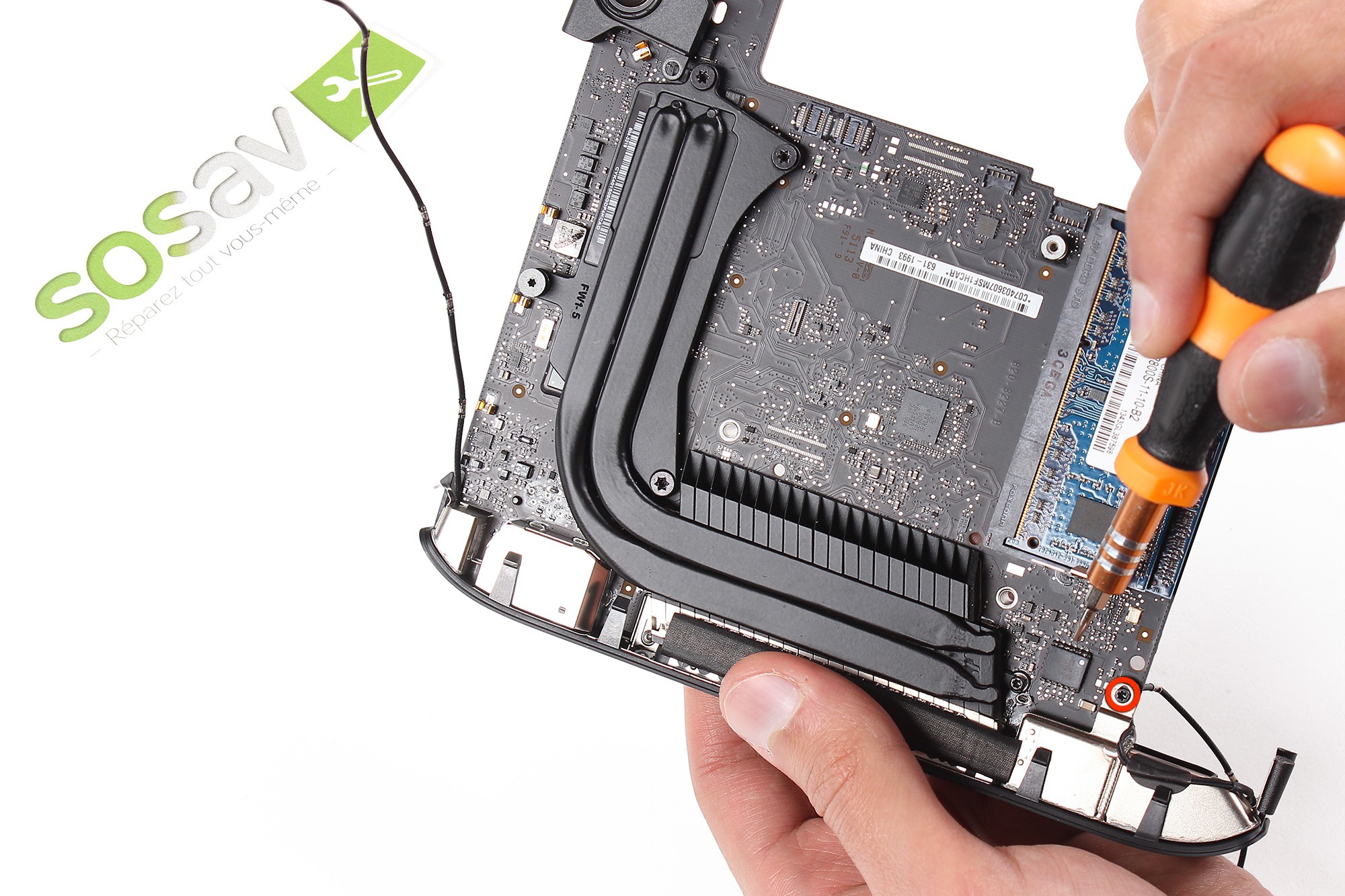

A l'aide d'un tournevis Torx, dévissez les quatre vis entourées en rouge.
Ces vis servent à maintenir la façade arrière.
Etape 30
Toujours à l'aide d'un tournevis torx, dévissez la vis entourée en rouge.
Cette vis sert à maintenir la partie gauche de la façade arrière.

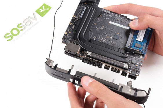

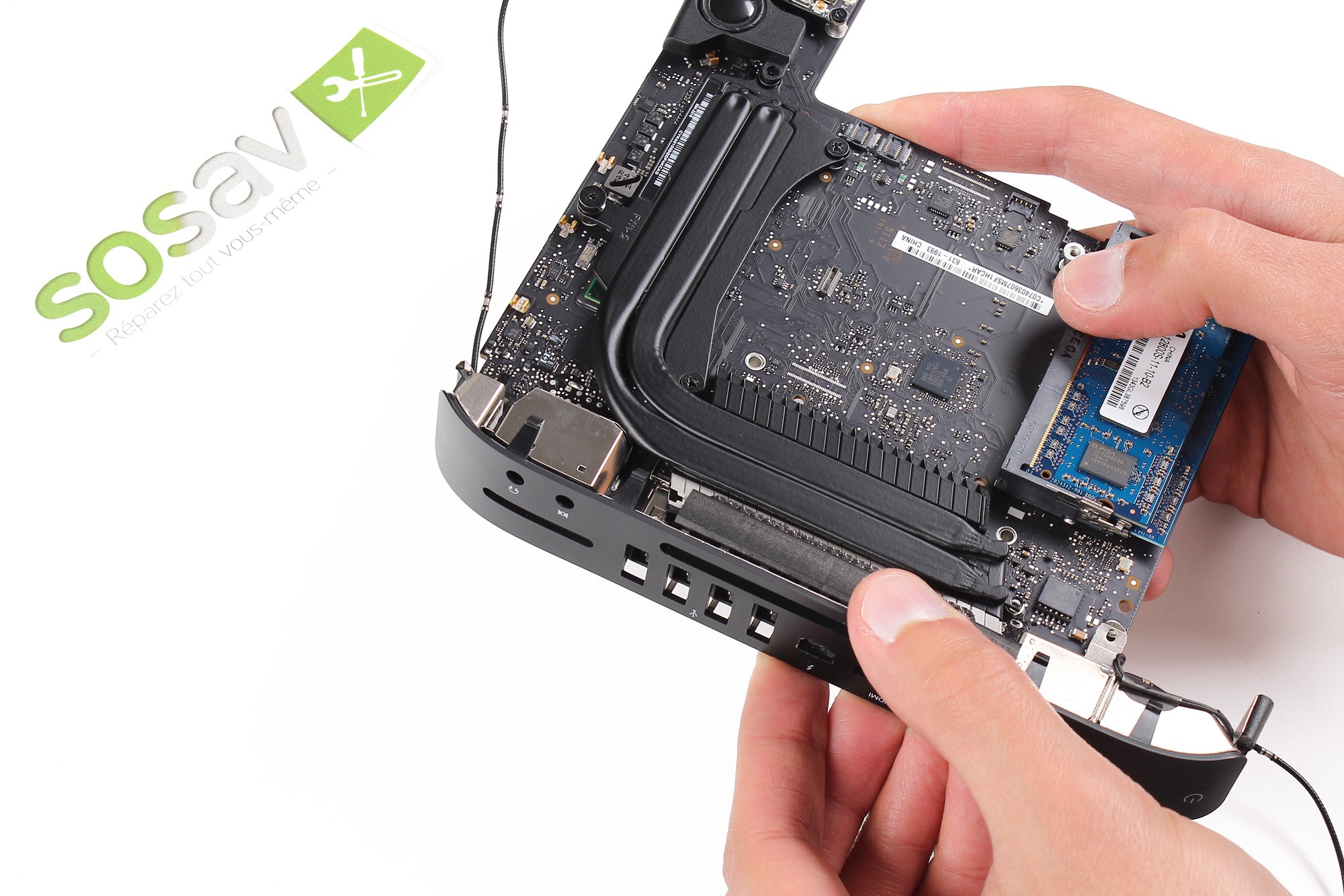

Etape 31

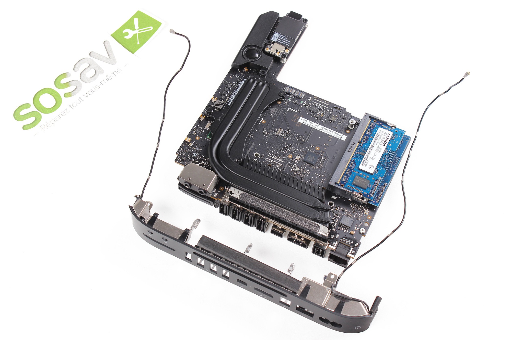

Tirez ensuite délicatement la façade arrière vers l'exterieur afin de la séparer de la carte mère du Mac Mini.
Etape 32
La façade arrière du Mac Mini late 2012 est désormais démontée.
