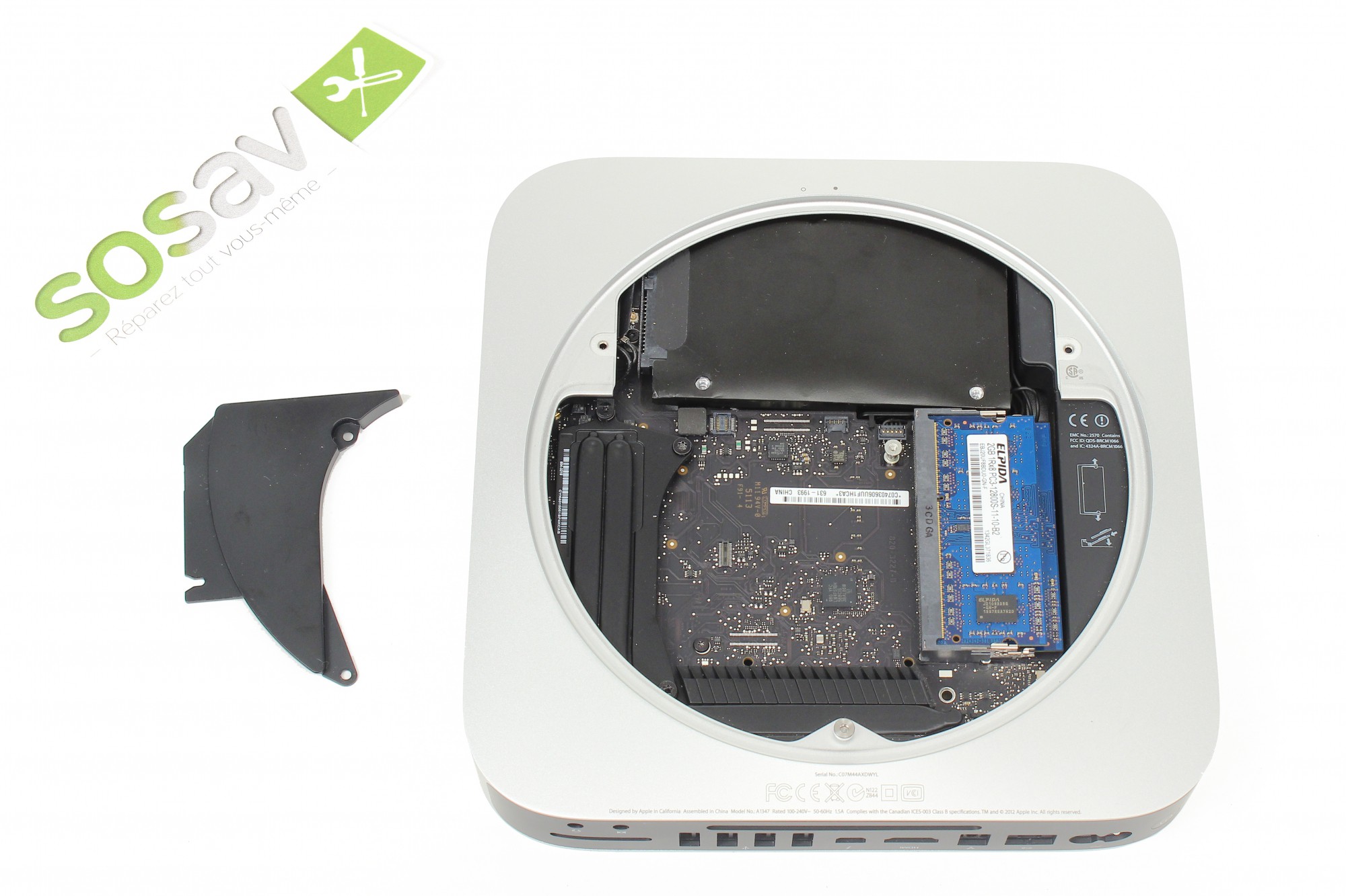

Dévissez la vis de type torx entourée en rouge sur la photo.
Enlevez par la suite, l'élément de cale du ventilateur avec délicatesse.
L'élement de cale du ventilateur du Mac Mini Late 2012 est désormais démonté.
Procédez à son remplacement par une pièce neuve si cela est nécessaire
