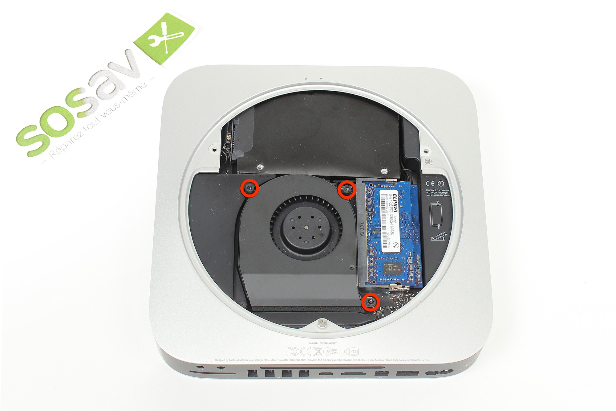

Dévissez les trois vis de type Torx servant à maintenir en place le ventilateur principal.
Soulevez ensuite délicatement le ventilateur par l'avant puis sortez-le de son logement.

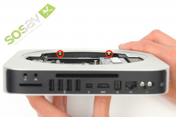

Dévissez la vis de type torx entourée en rouge sur la photo.
Enlevez par la suite, la pièce en plastique noire avec délicatesse.

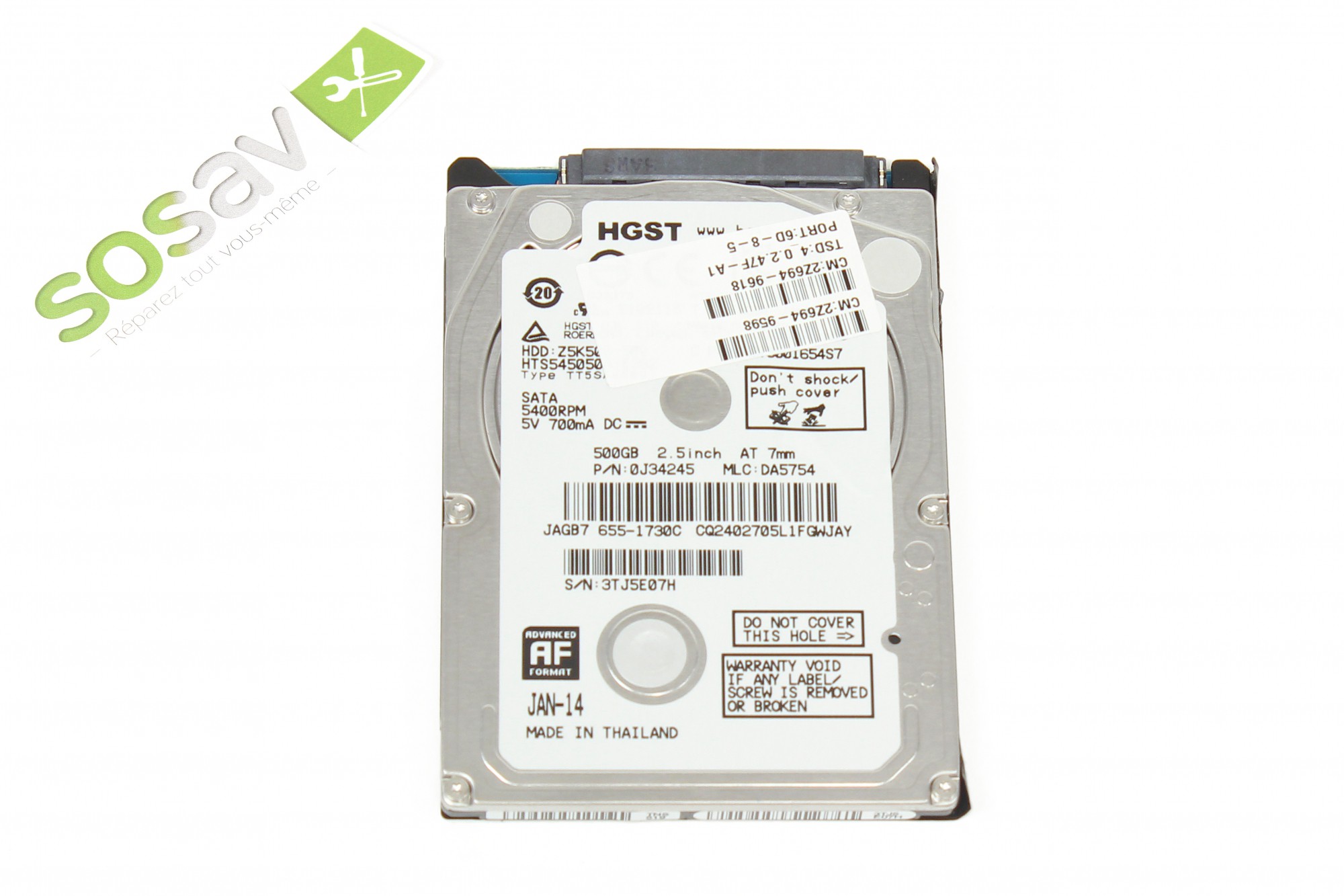

Soulevez en douceur le disque dur de son logement en utilisant la spatule.
Saisissez ensuite le disque dur puis procédez à son extraction.

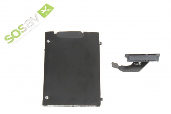

Toujours avec cette spatule en nylon, décollez le petit adhesif noir localisé sous le disque dur et collé sur une partie du connecteur de données et d'alimentation.
Retirez et déconnectez ensuite le connecteur de données et d'alimentation du disque dur.
Le connecteur de données et d'alimentation du disque dur est désormais démonté.

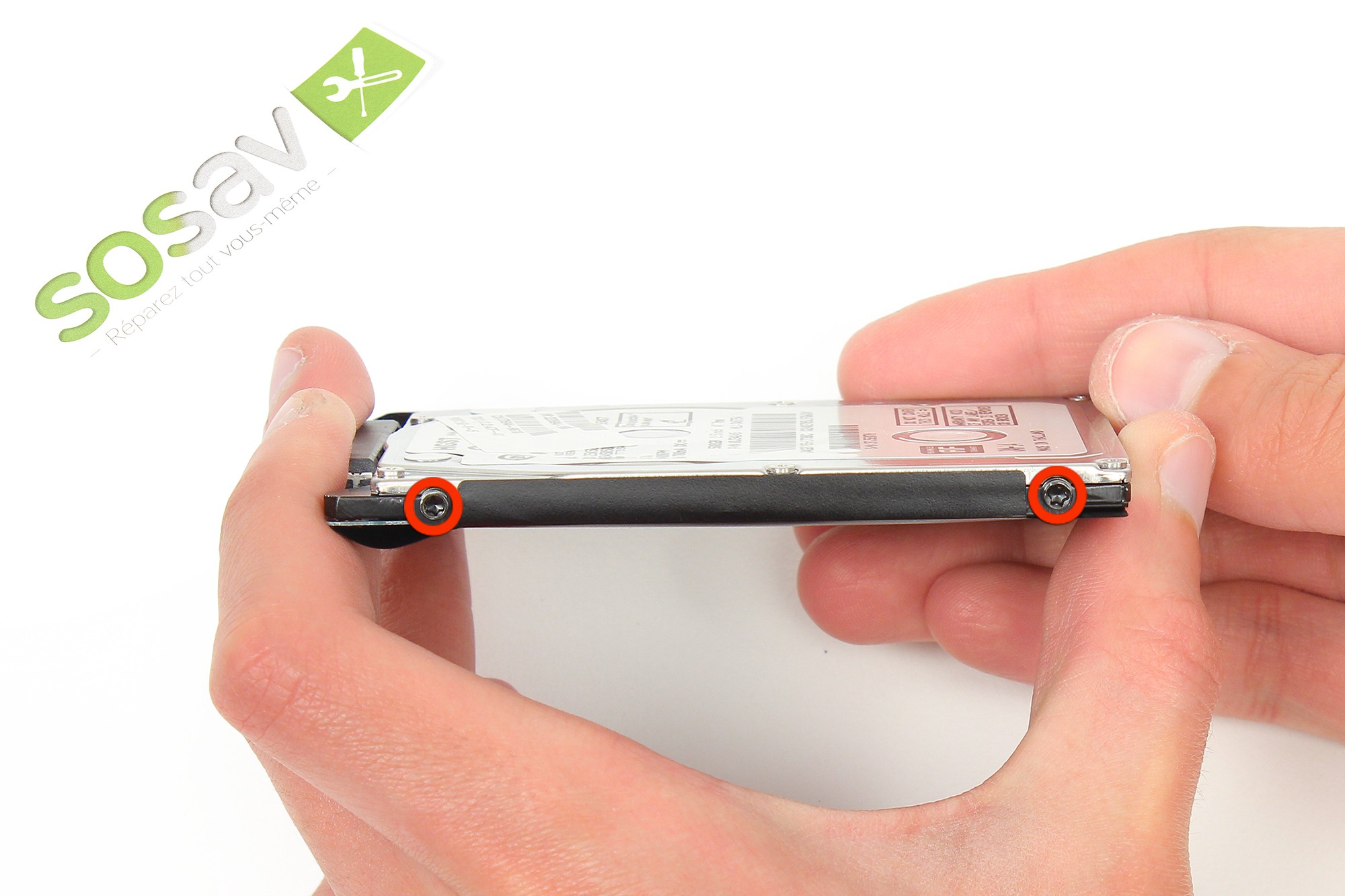

Dévissez les deux vis torx entourées en rouge sur la photo.
Ces vis sont localisées sur la tranche du disque dur.

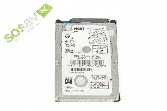

Le disque dur du Mac Mini late 2012 est désormais démonté.
Remplacez-le par une pièce neuve si cela est nécessaire.
N'oubliez pas lors du remontage de remettre en place sur la tranche du nouveau disque dur les deux vis démontées à l'étape précédente qui assurent le maintien du disque à l'intérieur de l'ordinateur (cf photo numéro 2).
