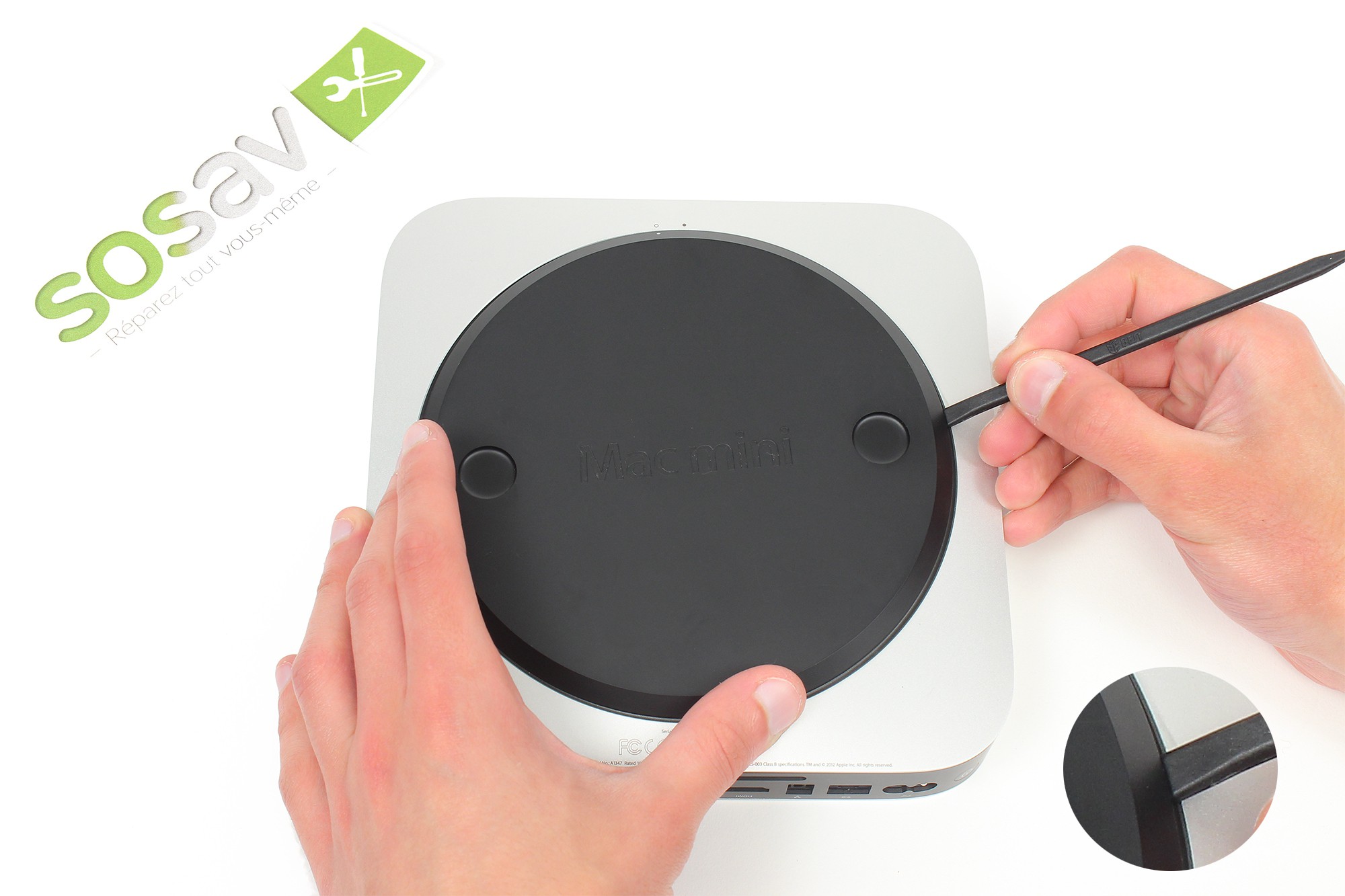

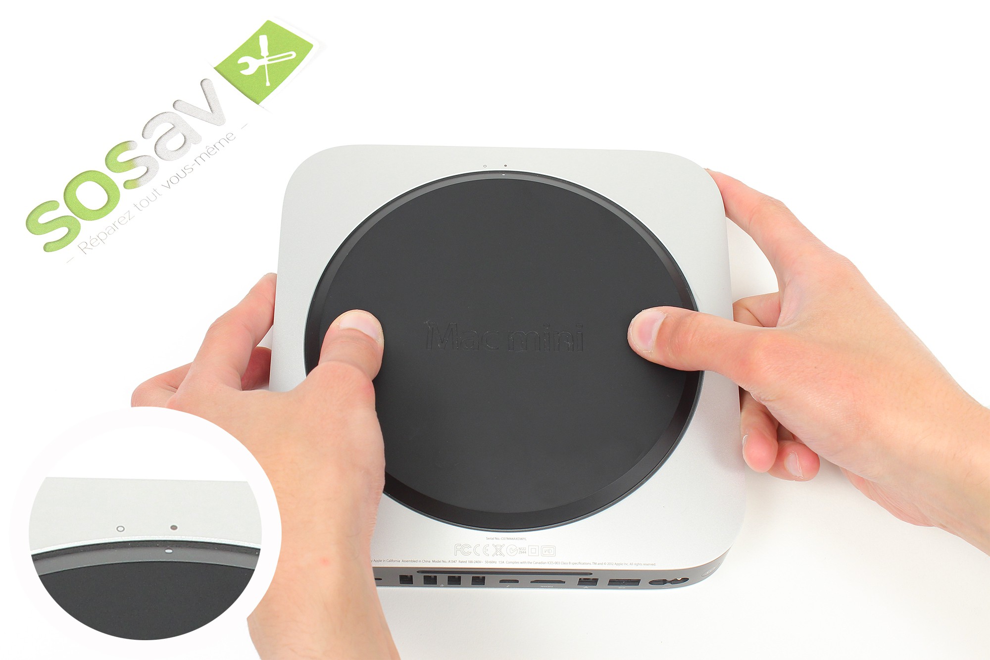

A l'aide de vos pouces, excercez une légère pression sur les emplacements ronds prévus à cet effet sur le capot inférieur du Mac mini.
Tout en maintenant l'appui sur le capot inférieur, effectuez un mouvement dans le sens contraire des aiguilles d'une montre.
Le point blanc imprimé sur le capot inférieur doit alors se déplacer du point noir vers le point non coloré présent sur le chassis.

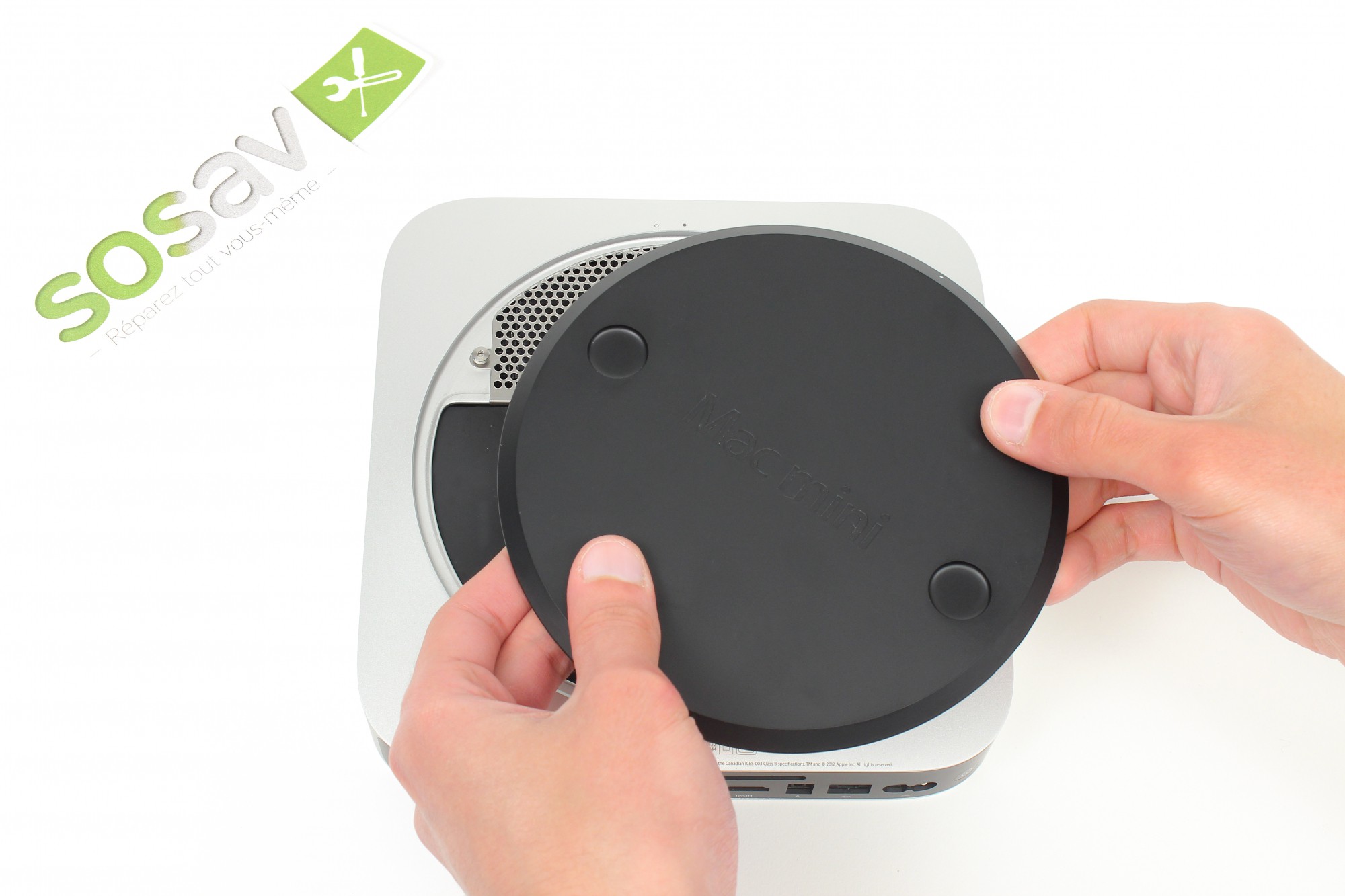

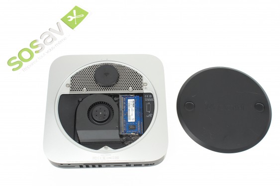

Utilisez une spatule en nylon pour faire levier et soulever délicatement le capot inférieur comme indiqué sur les photos.
Retirez ensuite complètement le capot inférieur.

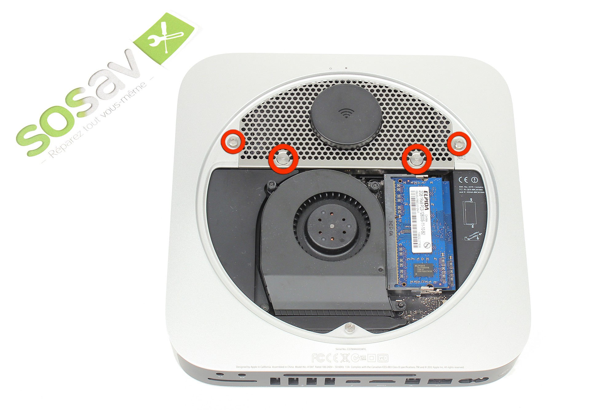

Dévissez les 4 vis de type Torx entourées en rouge.

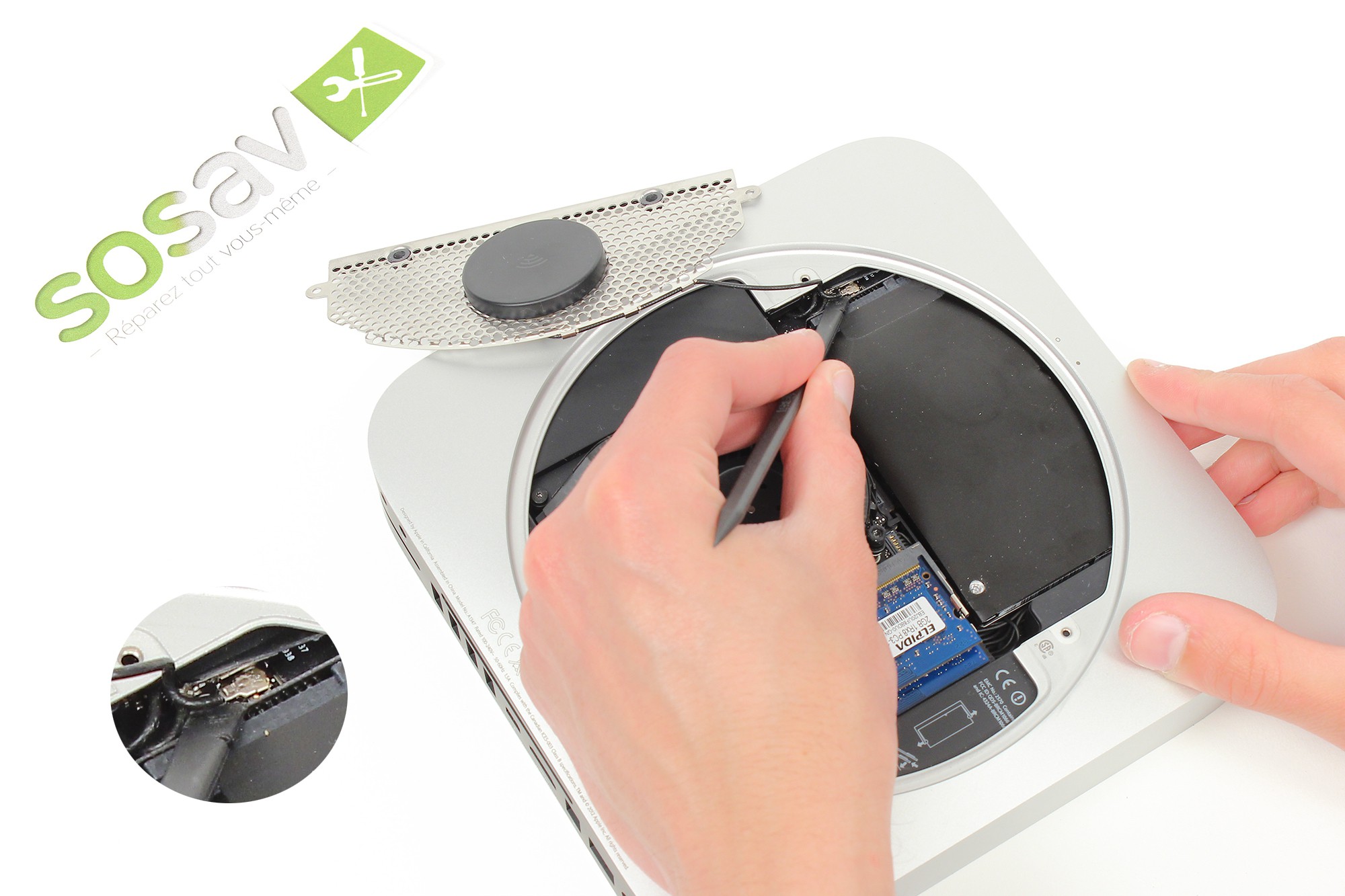

Reprenez la spatule en nylon et faites délicatement levier afin de retirer l'antenne WiFi de son logement.
Attrapez-la délicatement et retirez-la de son emplacement.
Attention celle-ci est toujours retenu par son câble de liaison.
Avec cette spatule en nylon, déconnectez le connecteur de l'antenne WiFi.

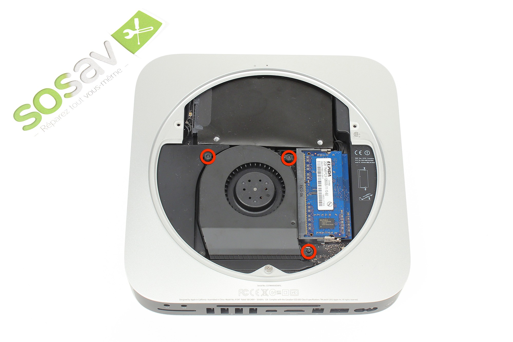

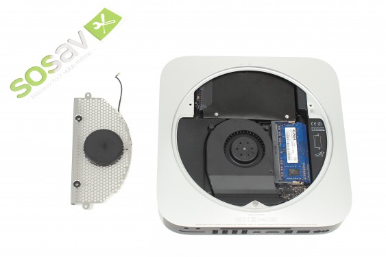

Dévissez les trois vis de type Torx servant à maintenir en place le ventilateur principal.

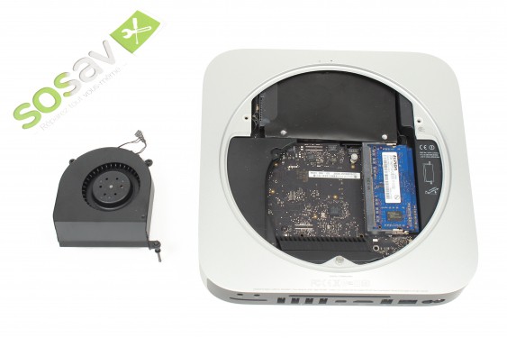

Soulevez ensuite délicatement le ventilateur par l'avant puis sortez-le de son logement.
Servez-vous de la spatule en nylon pour déconnecter le câble d'alimentation du ventilateur.

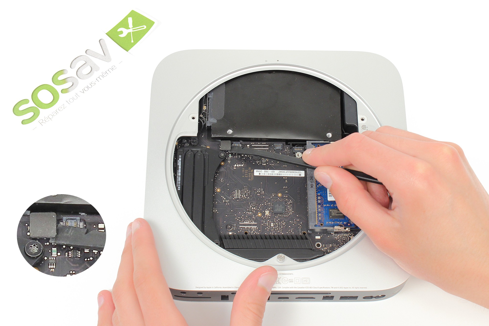

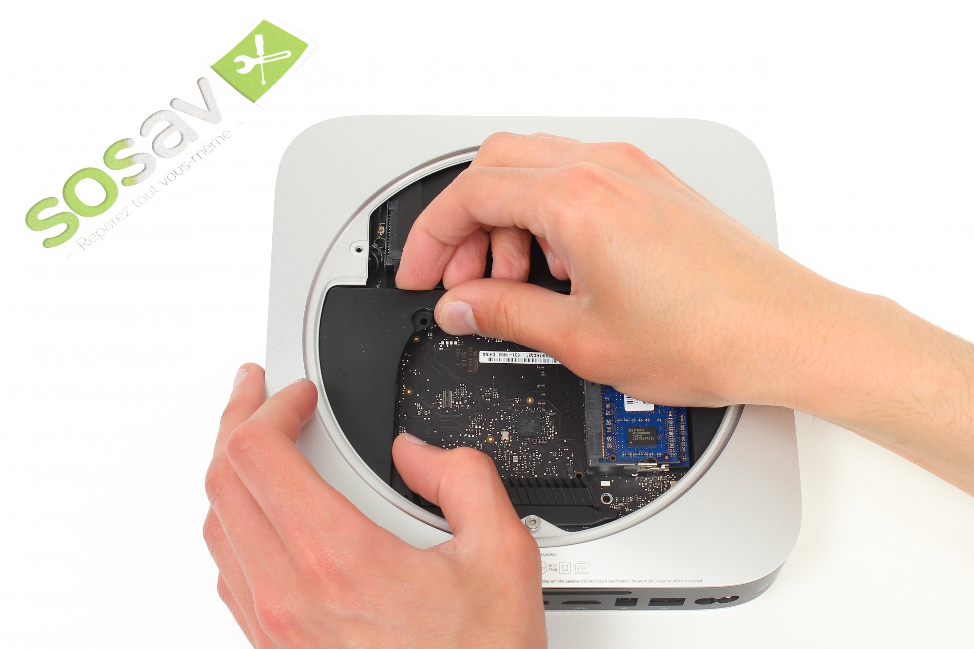

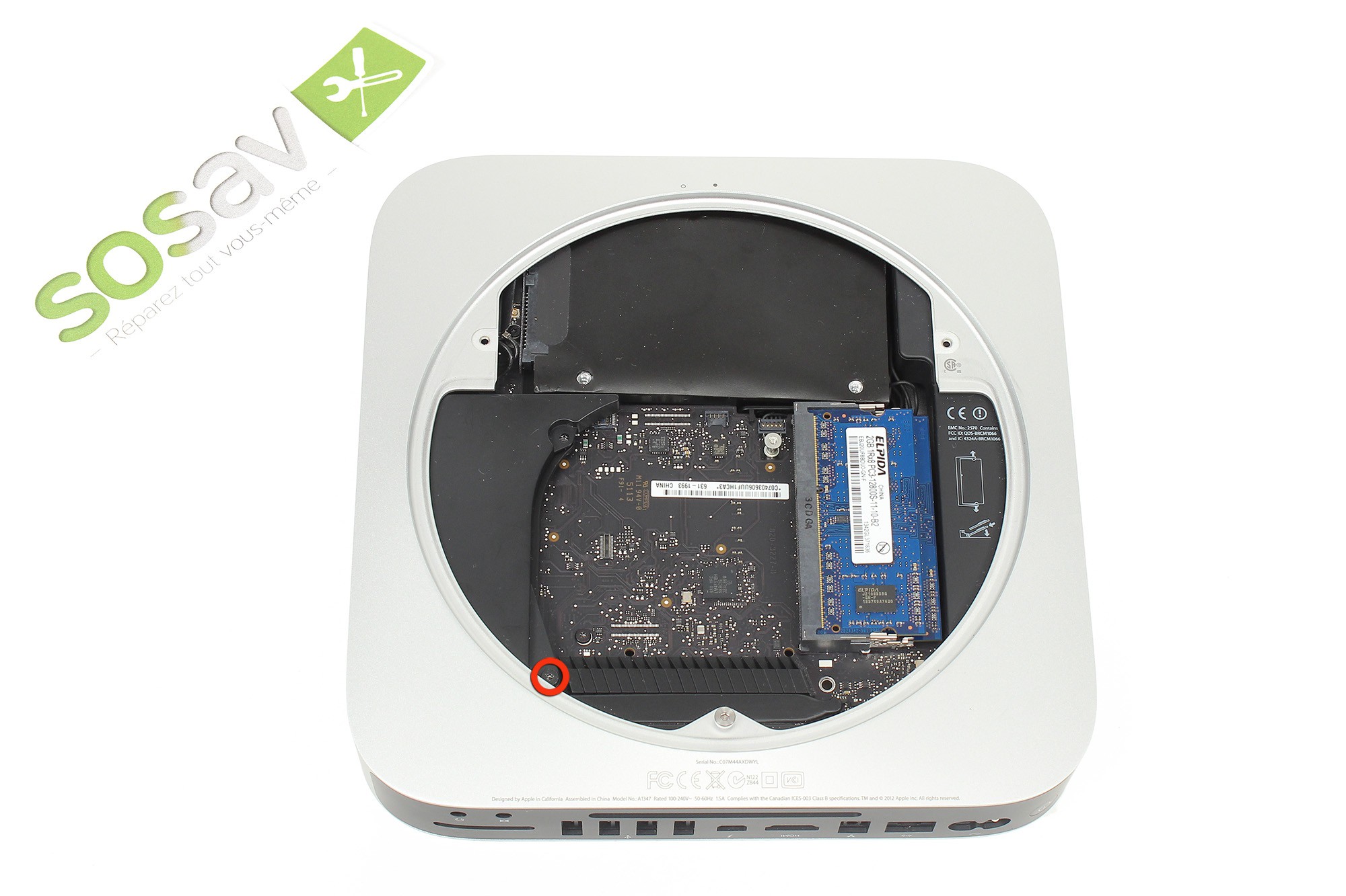

Dévissez la vis de type torx entourée en rouge sur la photo.
Procédez ensuite délicatement au retrait de la pièce plastique noire.

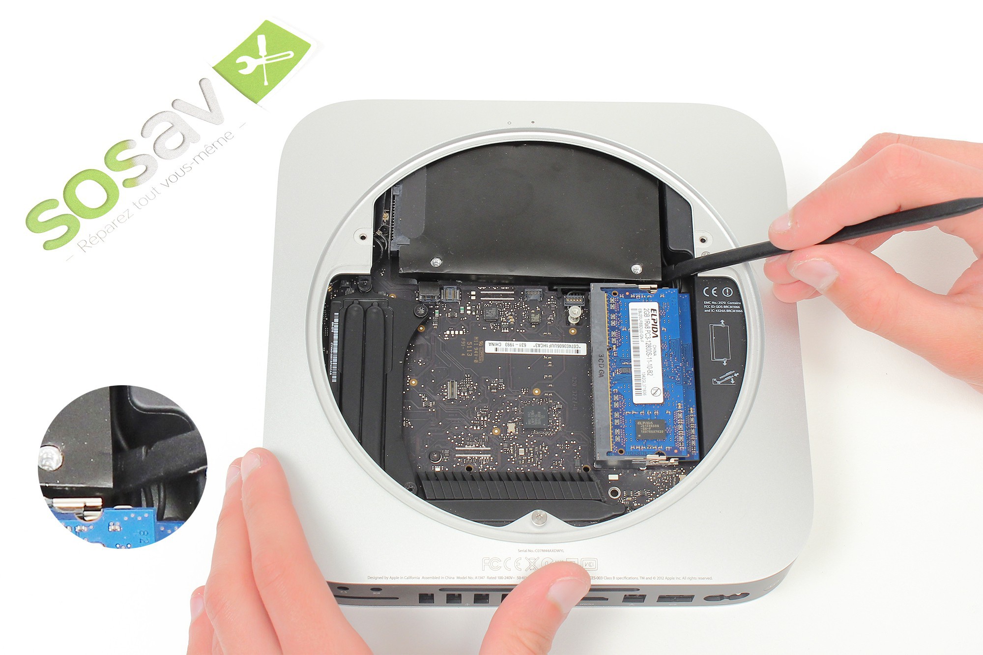

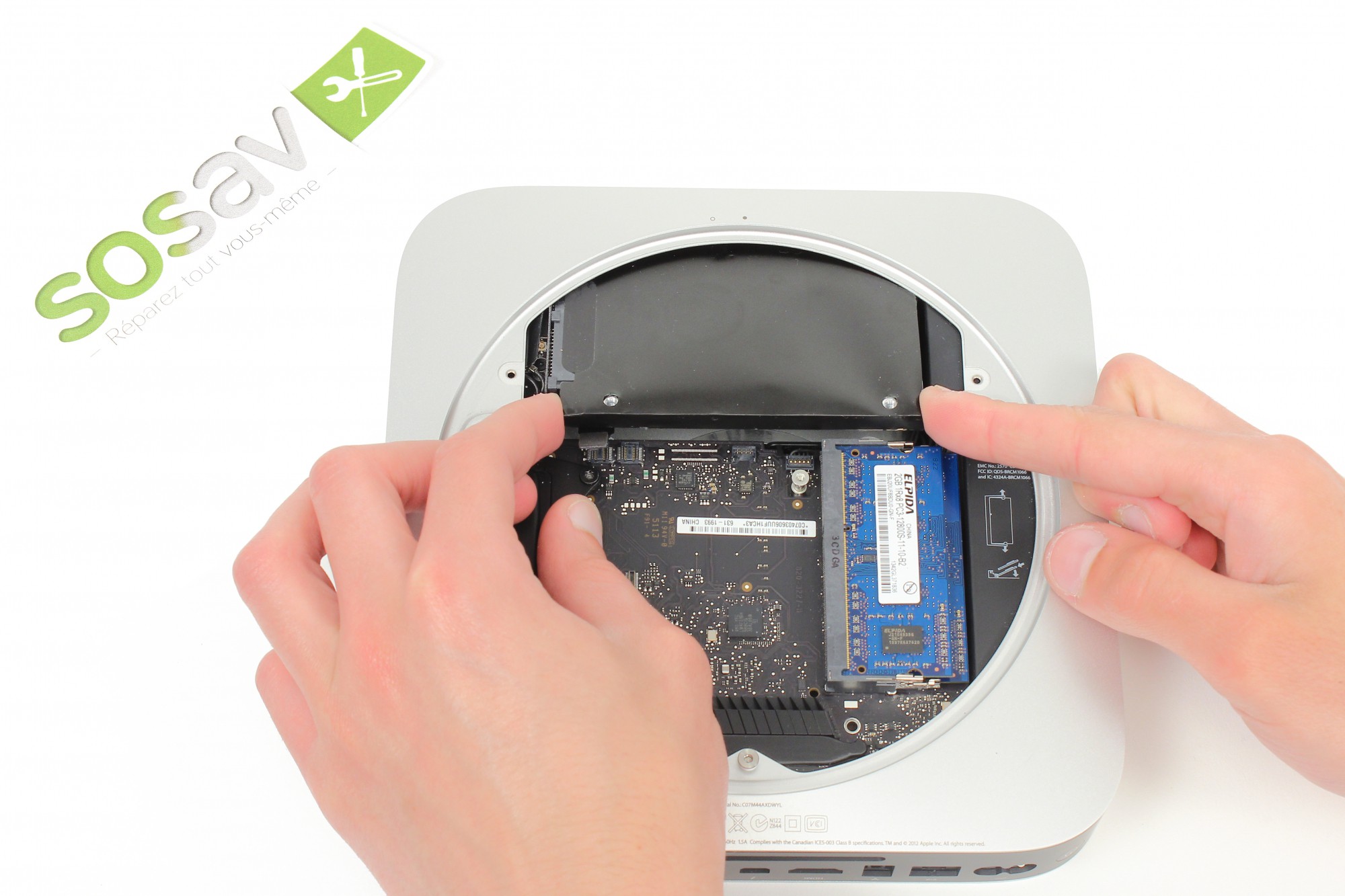

Reprenez la spatule en nylon pour faire très délicatement levier sur le connecteur d'alimentation et de données du disque dur afin de déconnecter ce dernier de la carte mère.

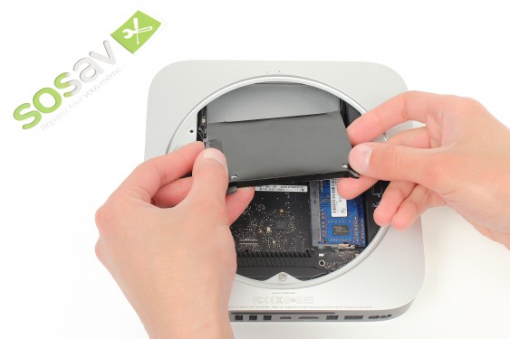

Utilisez ensuite une spatule en nylon afin de soulever délicatement le disque dur de son logement.

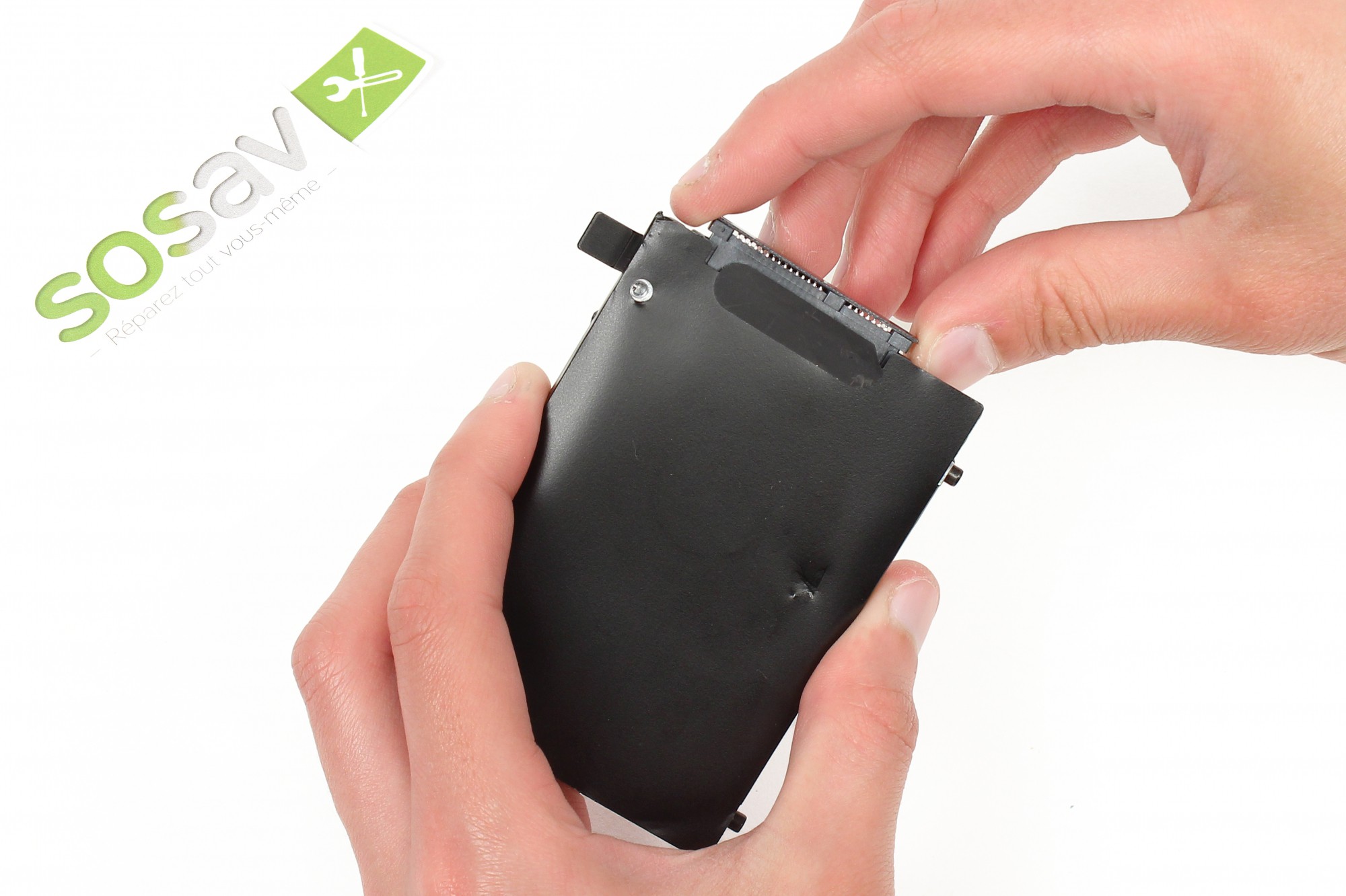

Saisissez ensuite le disque dur puis procédez à son extraction.

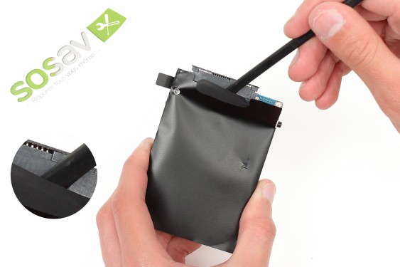

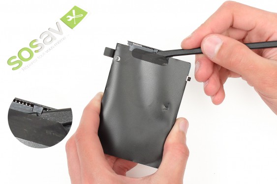

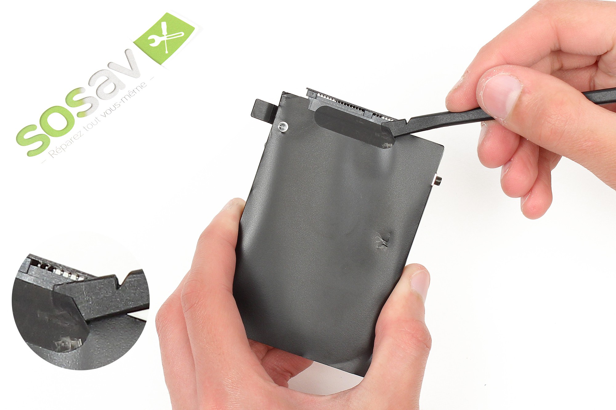

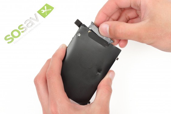

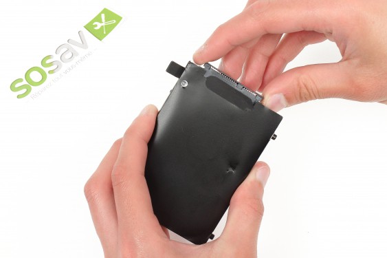

Toujours avec cette spatule en nylon, décollez le petit adhesif noir localisé sous le disque dur et collé sur une partie du connecteur de données et d'alimentation.

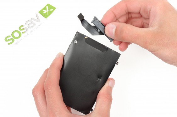

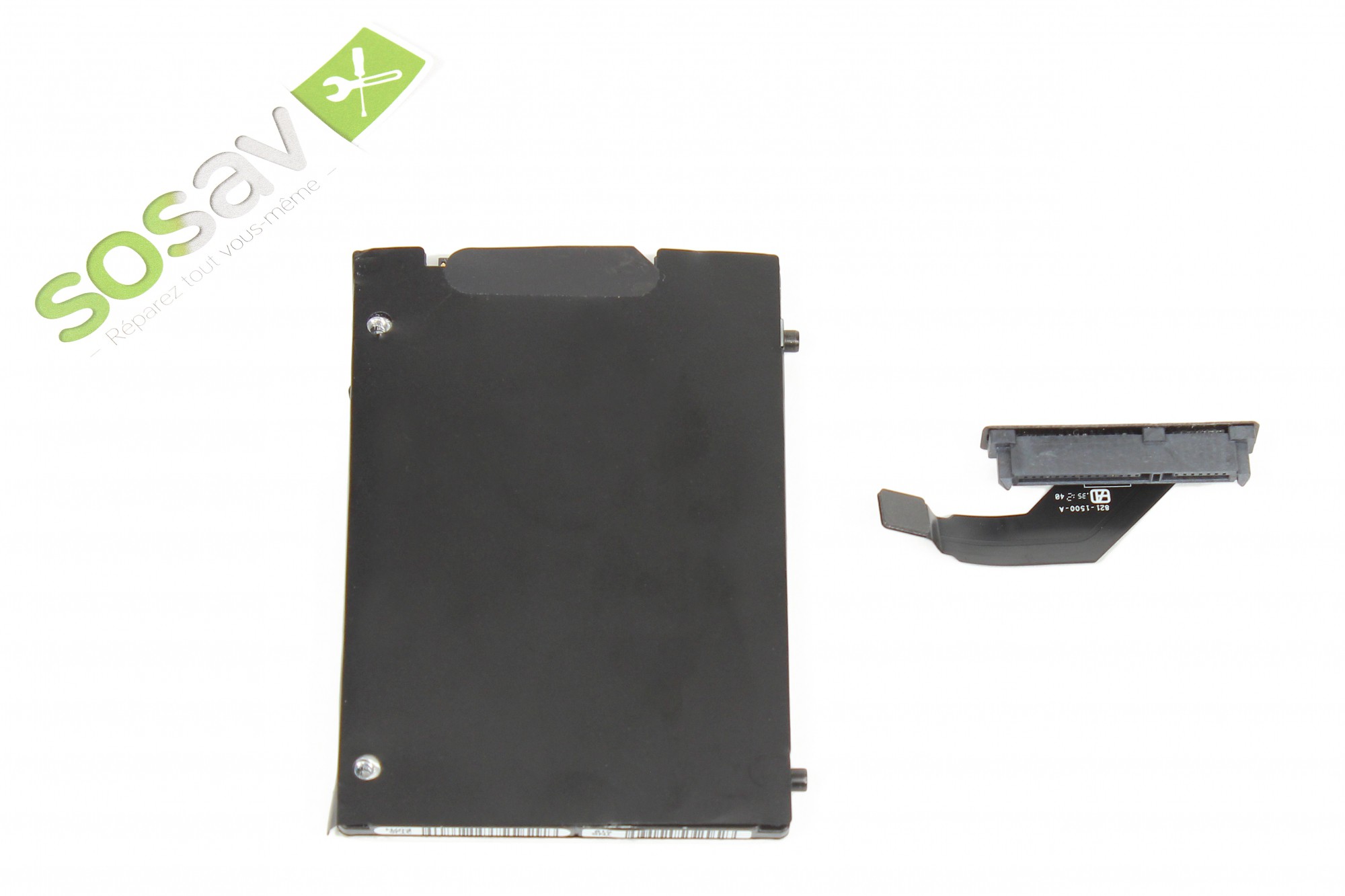

Retirez et déconnectez ensuite le connecteur de données et d'alimentation du disque dur.
Le connecteur de données et d'alimentation du disque dur du Mac Mini late 2012 est désormais démonté.
Remplacez-le par une pièce neuve si cela est nécessaire.
