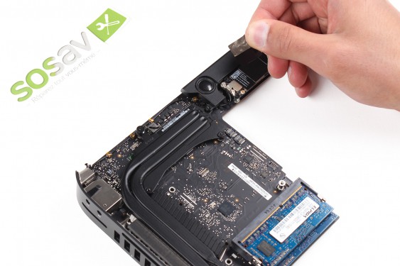

Décollez délicatement l'autocollant posé par dessus les connecteurs d'antenne.

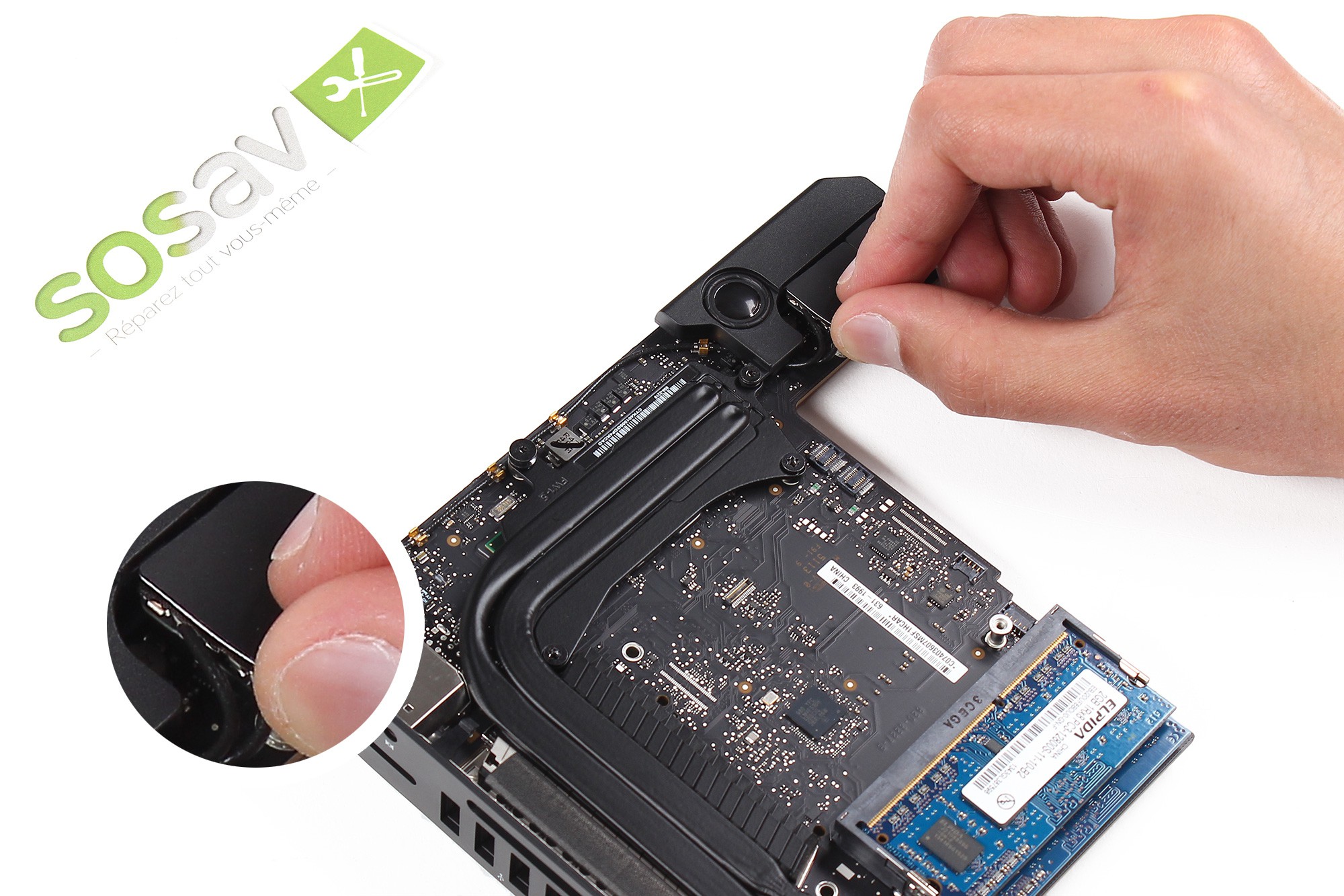

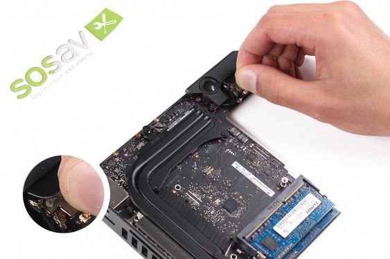

A l'aide d'un tournevis de type Torx, dévissez la vis entourée en rouge.

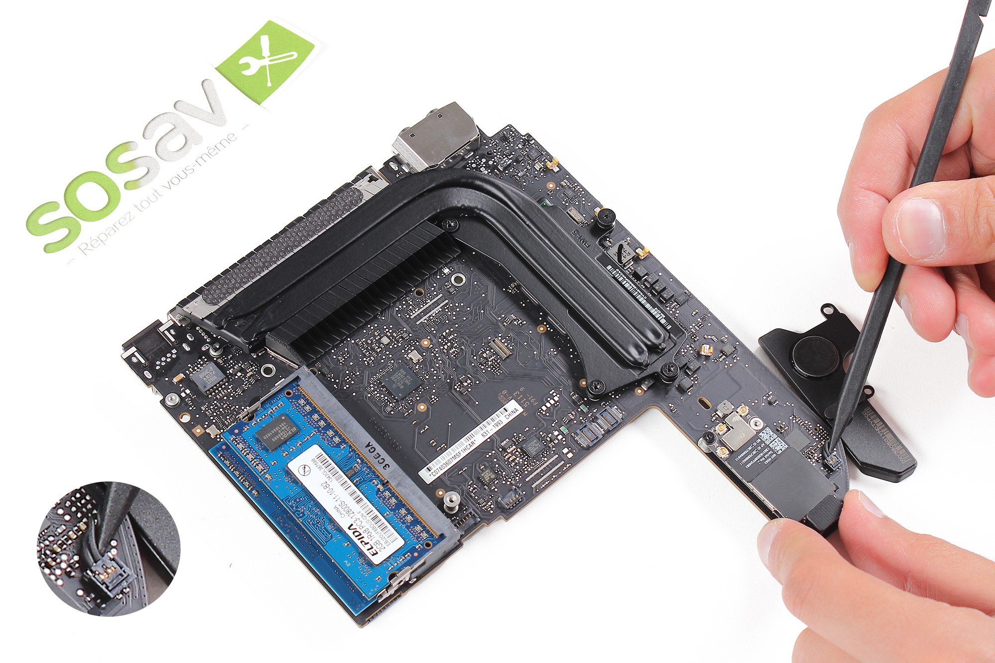

Soulevez ensuite délicatement le haut-parleur sans le démonter.
Attention : Le connecteur entouré en rouge relie le haut-parleur à la carte mère. Veillez à ne pas l'arracher !

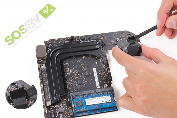

A l'aide de la pointe d'une spatule en nylon, déconnectez le câble du bouton d'allumage du Mac Mini.

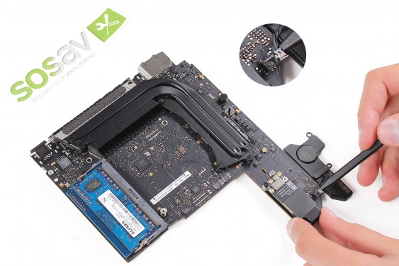

Etape 32

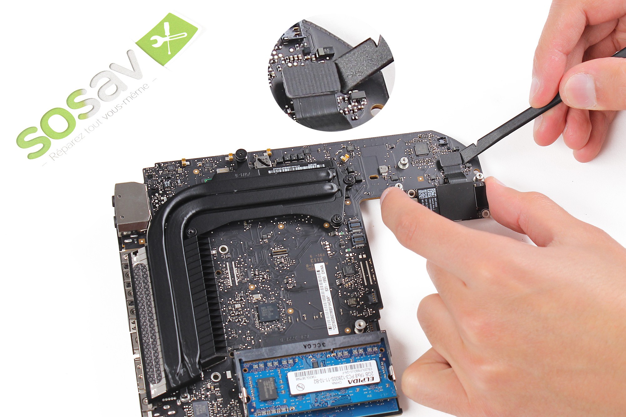

Utilisez la pointe d'une spatule en nylon afin de déconnecter délicatement le câble du haut-parleur.

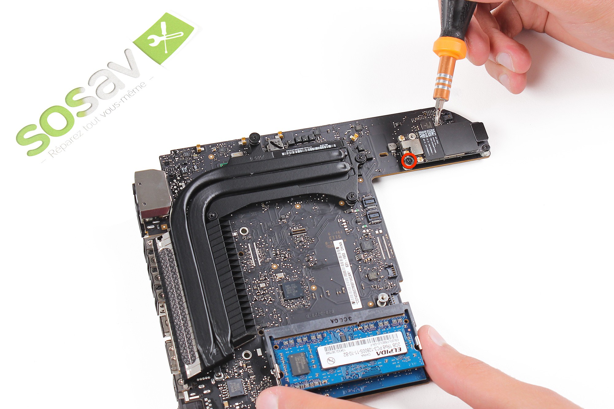

A l'aide d'un tournevis Torx, dévissez la vis entourée en rouge.
Etape 34

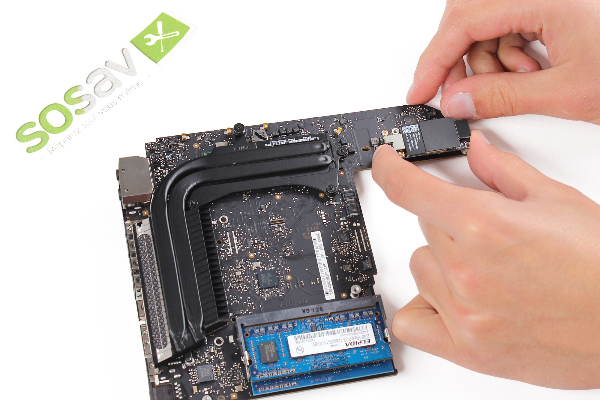

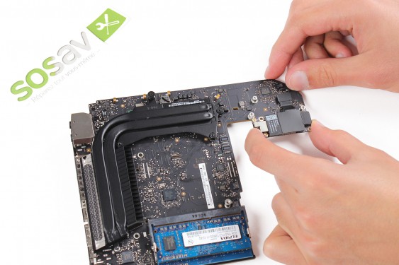

Soulevez puis déplacez vers l'exterieur la carte WiFi/Bluetooth.
Attention : Ne retirez pas encore la carte WiFi/Bluetooth ! Cette dernière est encore liée à la carte mère par une nappe !

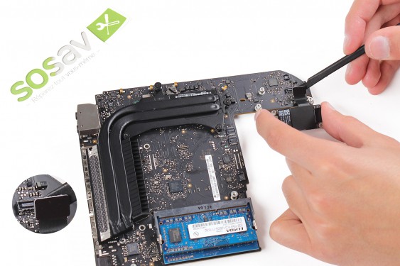

Etape 35
A l'aide d'une spatule en nylon, faites levier afin de déconnecter la nappe de liaison de la carte WiFi/Bluetooth.

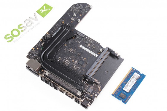

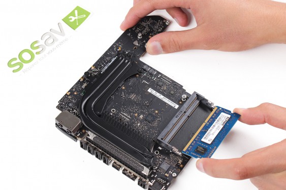

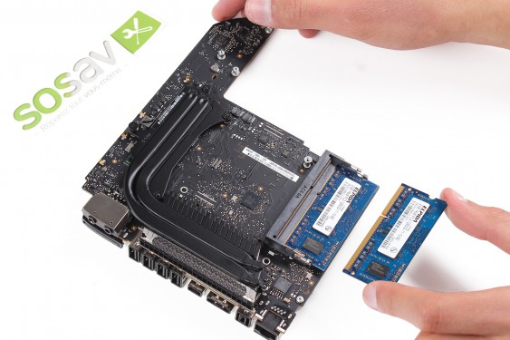

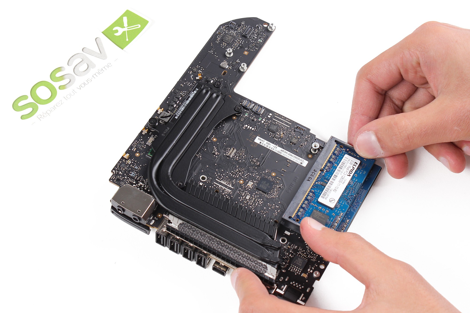

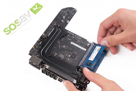

Retournez la carte mère.Repoussez les deux taquets métalliques de retention des barettes RAM afin de libérer la première barette.Procédez ensuite à son retrait.
Etape 37

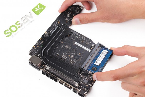

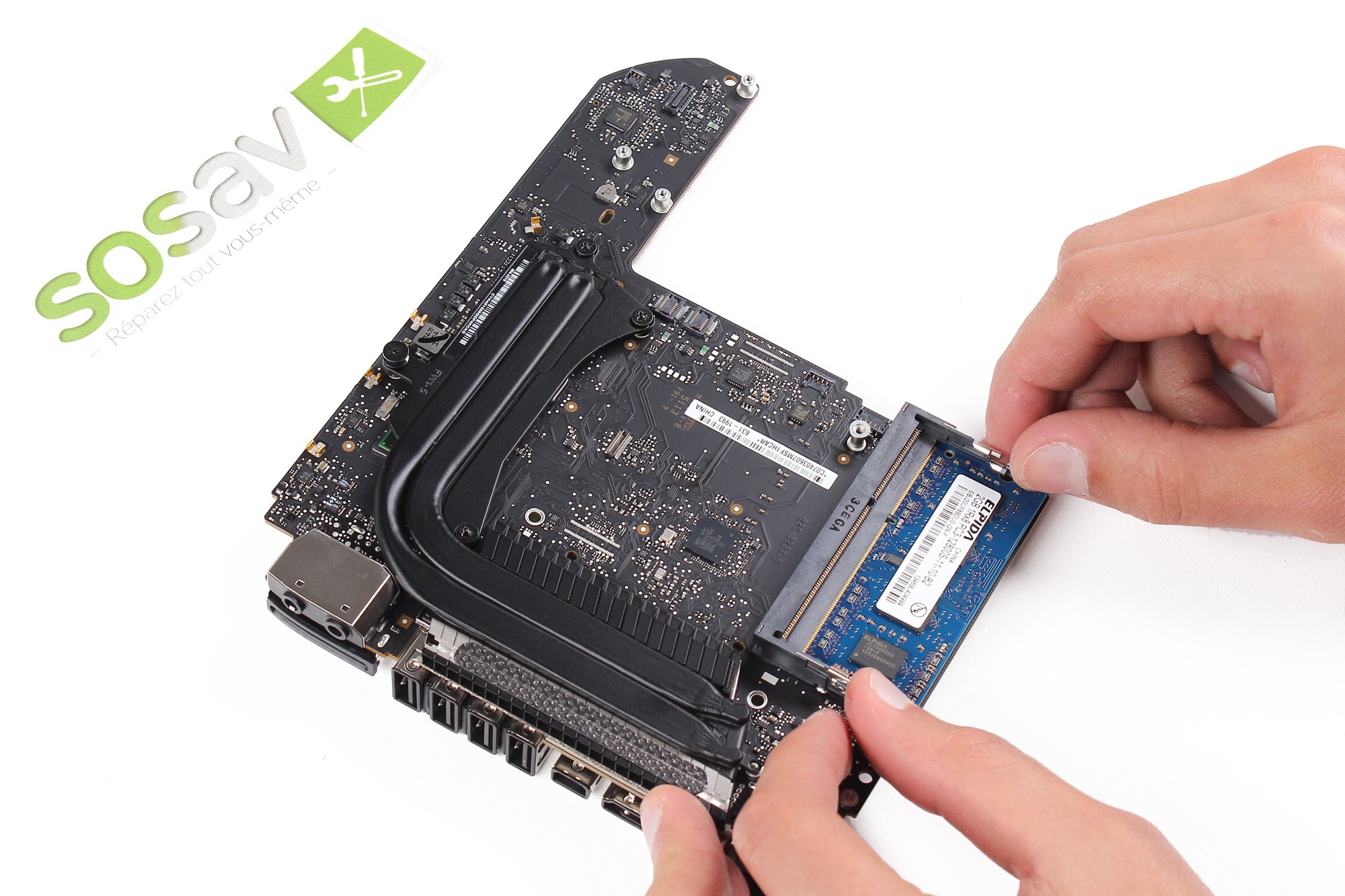

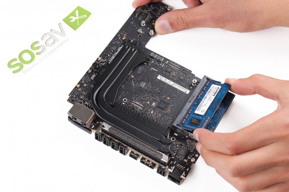

Repoussez vers l'exterieur les deux taquets de retention de la seconde barrette mémoire RAM.Procédez ensuite à son retrait.

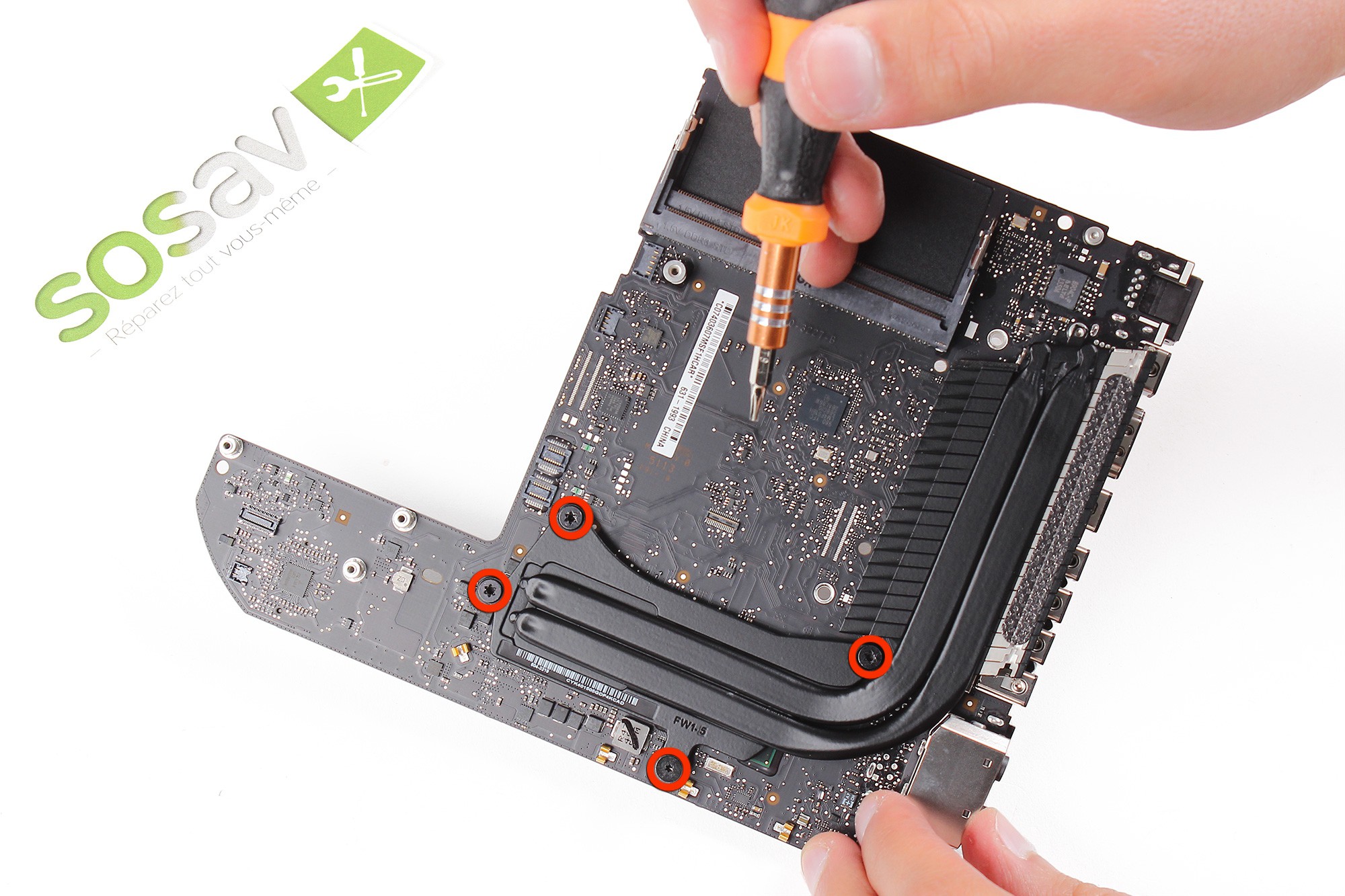

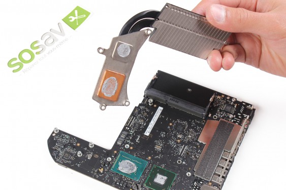

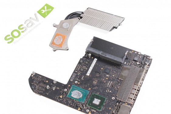

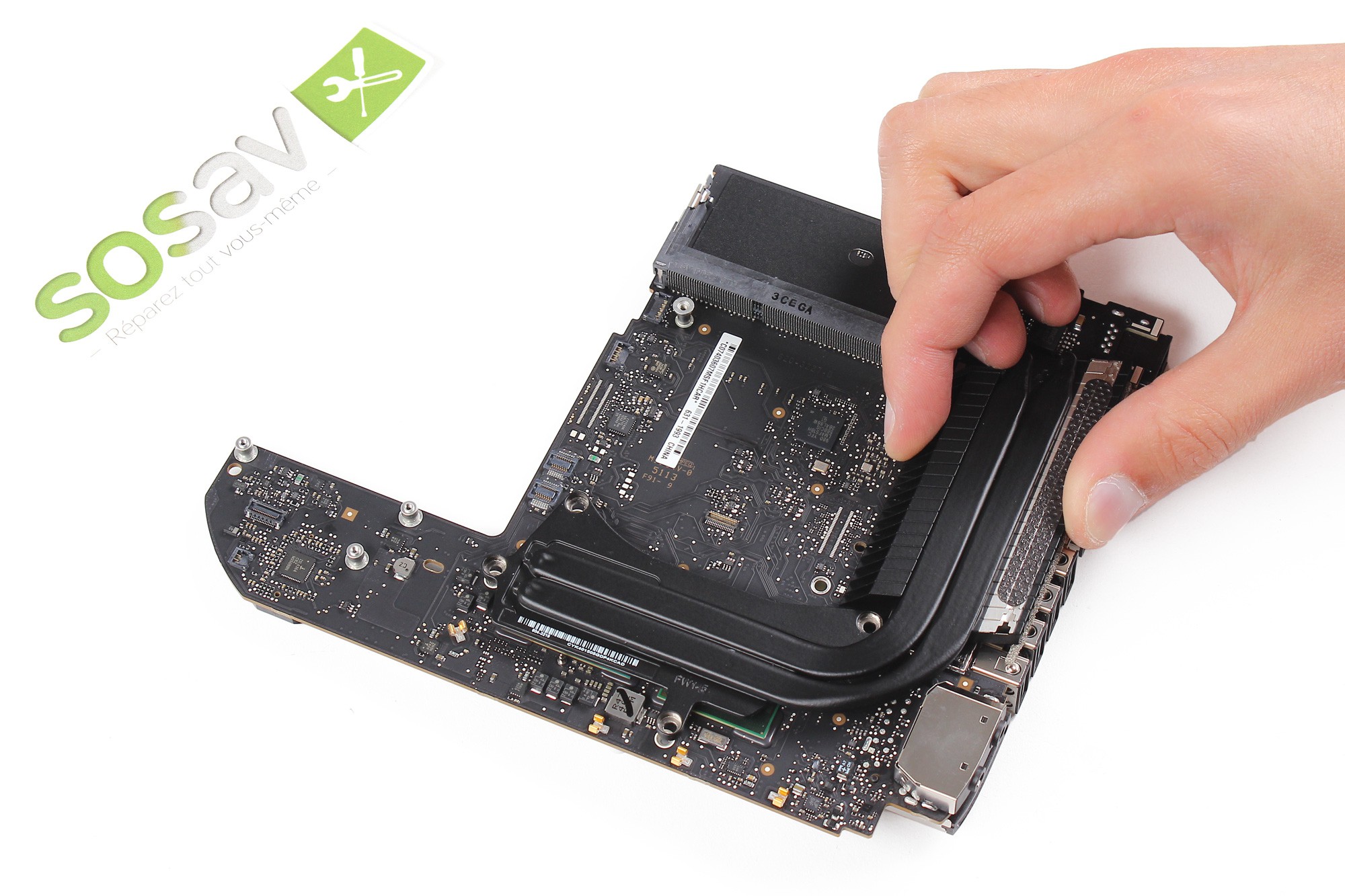

A l'aide d'un tournevis Torx, dévissez les quatre vis entourées en rouge.
Ces vis maintiennent le radiateur du processeur et du chipset en place.

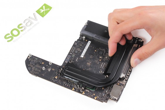

Etape 39
Soulevez ensuite le radiateur puis procédez à son retrait.
En raison de la présence de pate thermique, nous vous recommandons de placer le radiateur à l'envers sur le support où vous souhaitez le déposer.

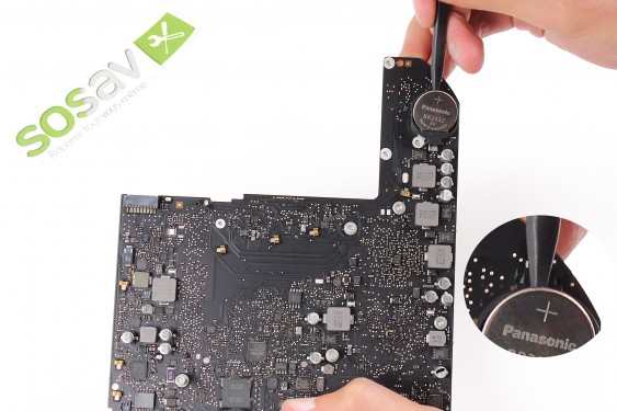

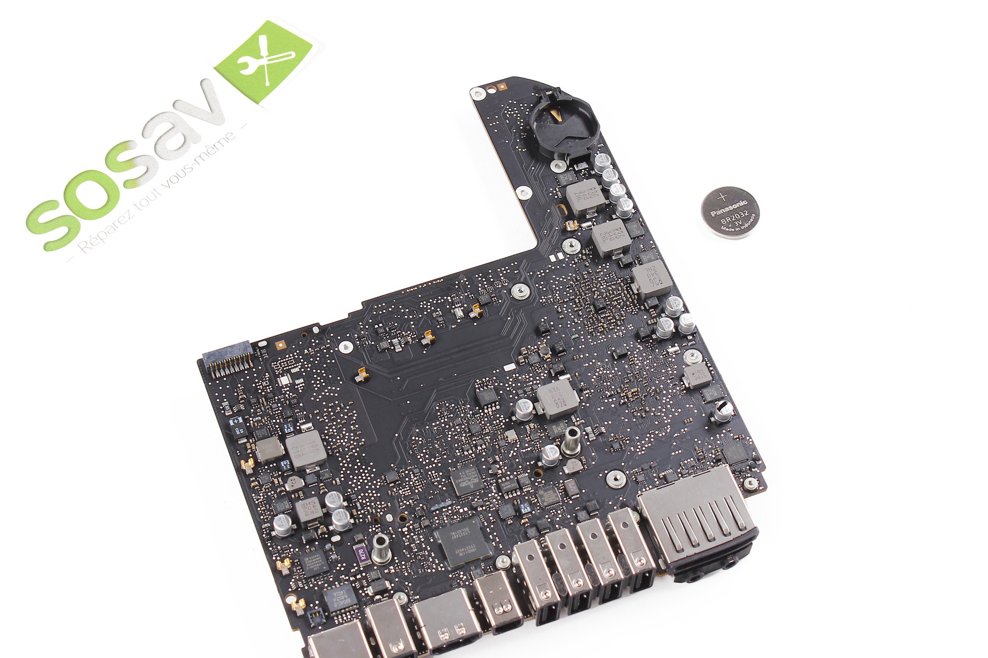

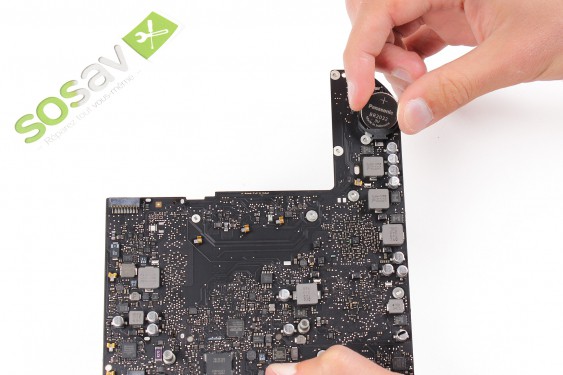

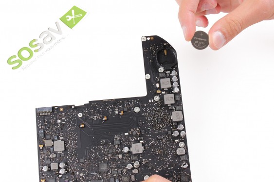

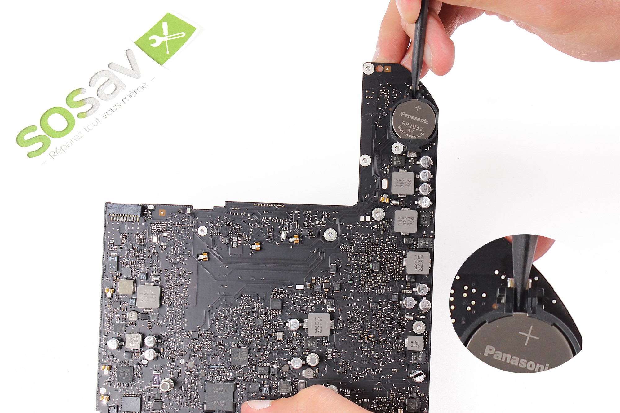

Etape 40
A l'aide de la pointe d'une spatule en nylon, poussez délicatement la pile de sauvegarde puis procédez à son retrait.

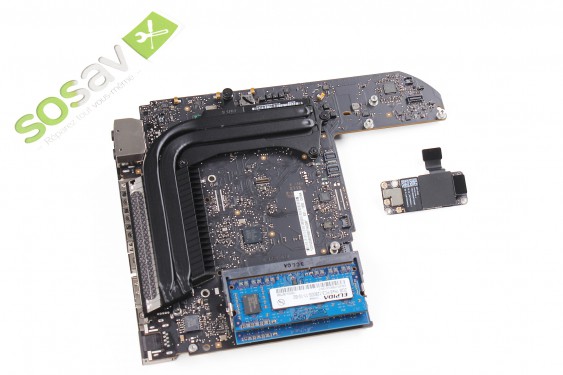

Etape 41
La carte mère du Mac Mini Late 2012 est désormais entièrement démontée.
Pour remonter votre Mac Mini Late 2012 suivez ce guide en sens inverse.
