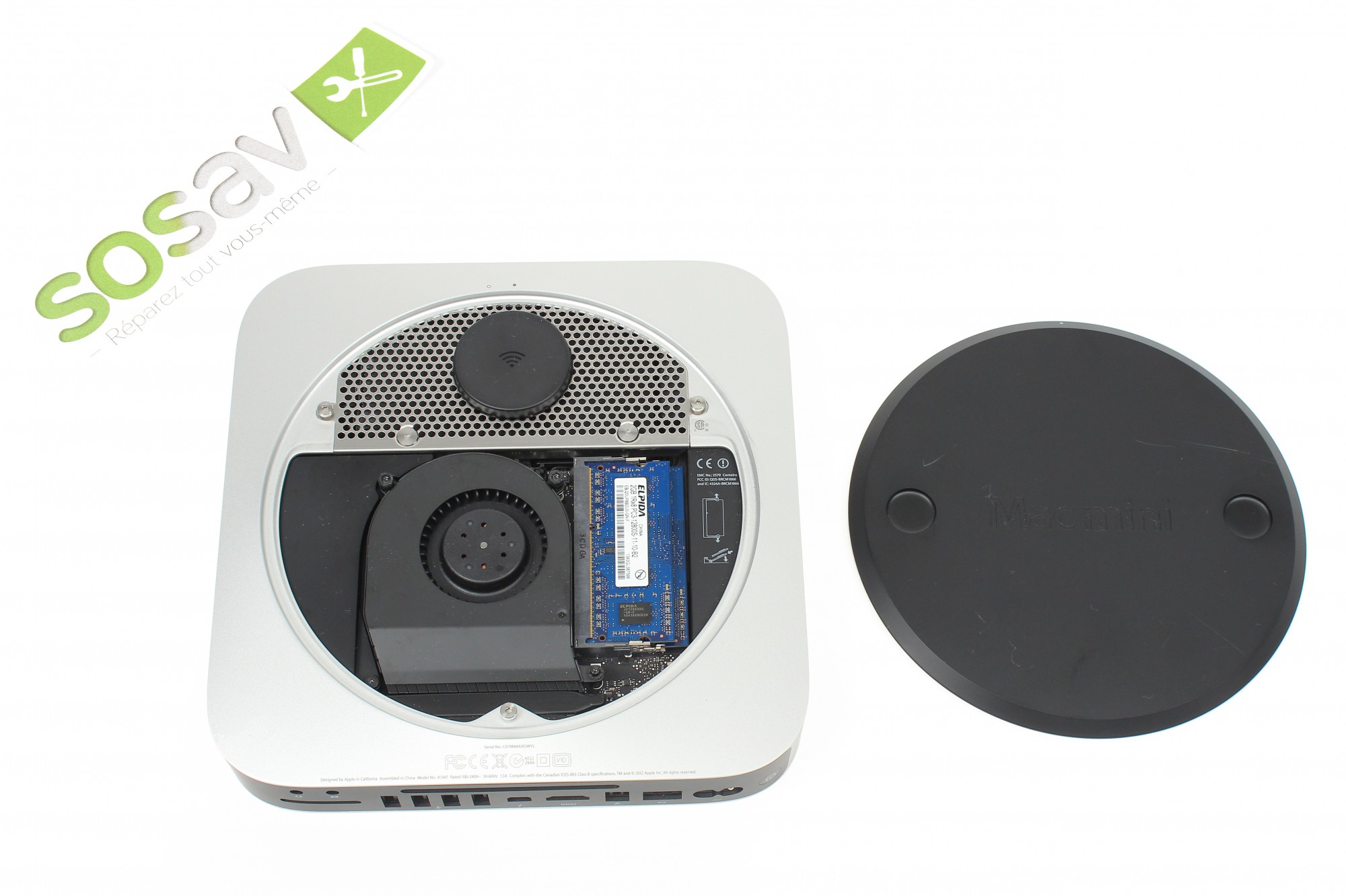

Utilisez une spatule en nylon pourfaire levier et soulever délicatement le capot inférieur comme indiqué sur les photos.
Retirez ensuite complètement le capot inférieur.
Le capot inférieur est désormais démonté.
Remplacez-le par une pièce neuve si cela est nécessaire.
