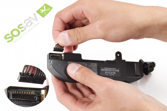

Saisissez ensuite le bloc d'alimentation puis retirez-le.
Etape 25

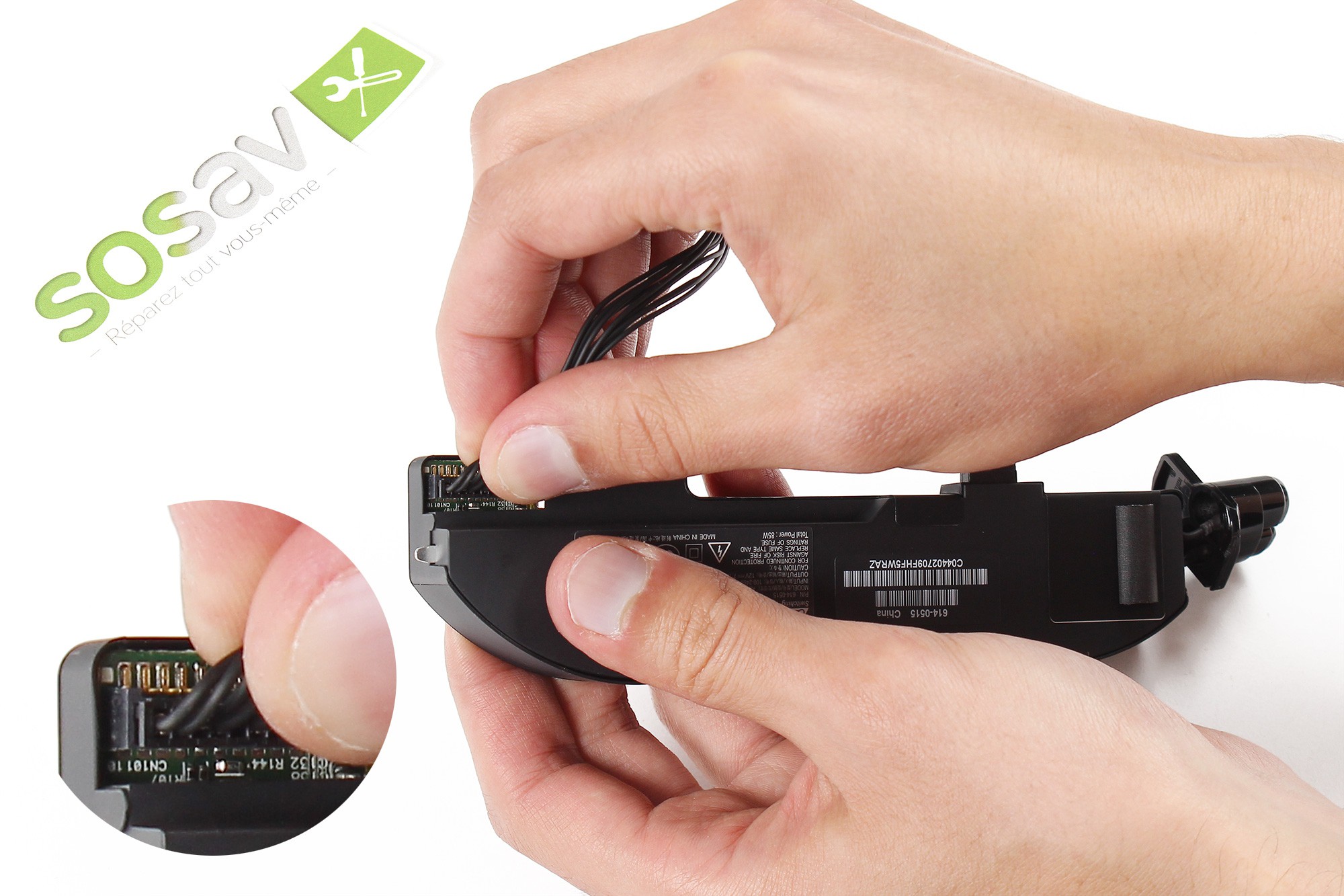

Attrapez le câble de liaison du bloc d'alimentation à la carte mère puis procédez à son retrait.
Soyez délicat lors de cette opération afin de ne pas endommager le câble !

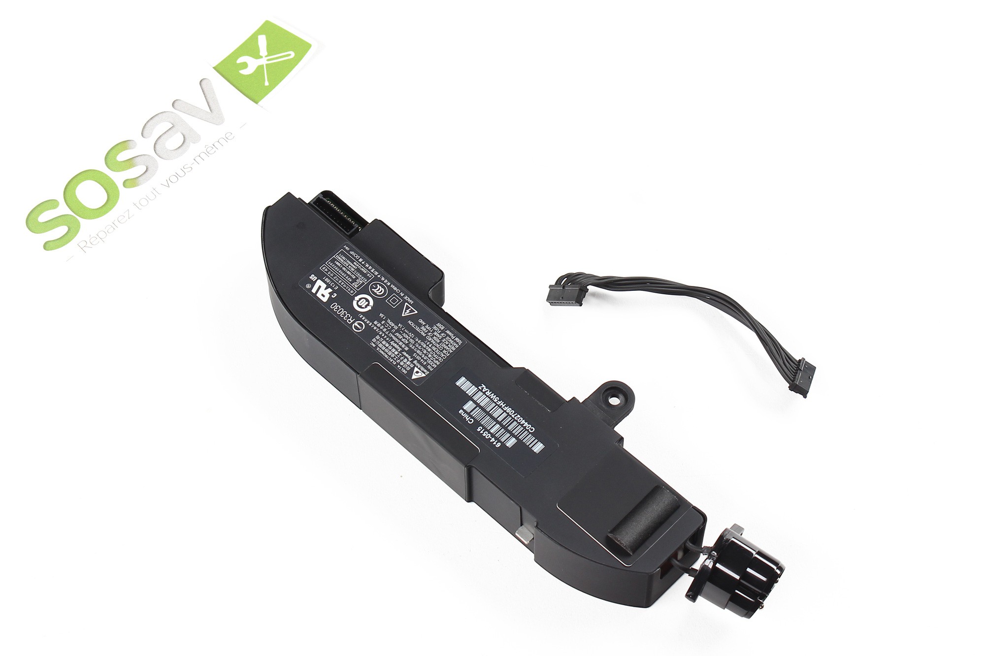

Etape 26
Le bloc d'alimentation du Mac Mini late 2012 est désormais démonté.
