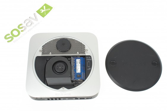

Utilisez une spatule en nylon pour faire levier et soulever délicatement le capot inférieur comme indiqué sur les photos.
Retirez ensuite complètement le capot inférieur.

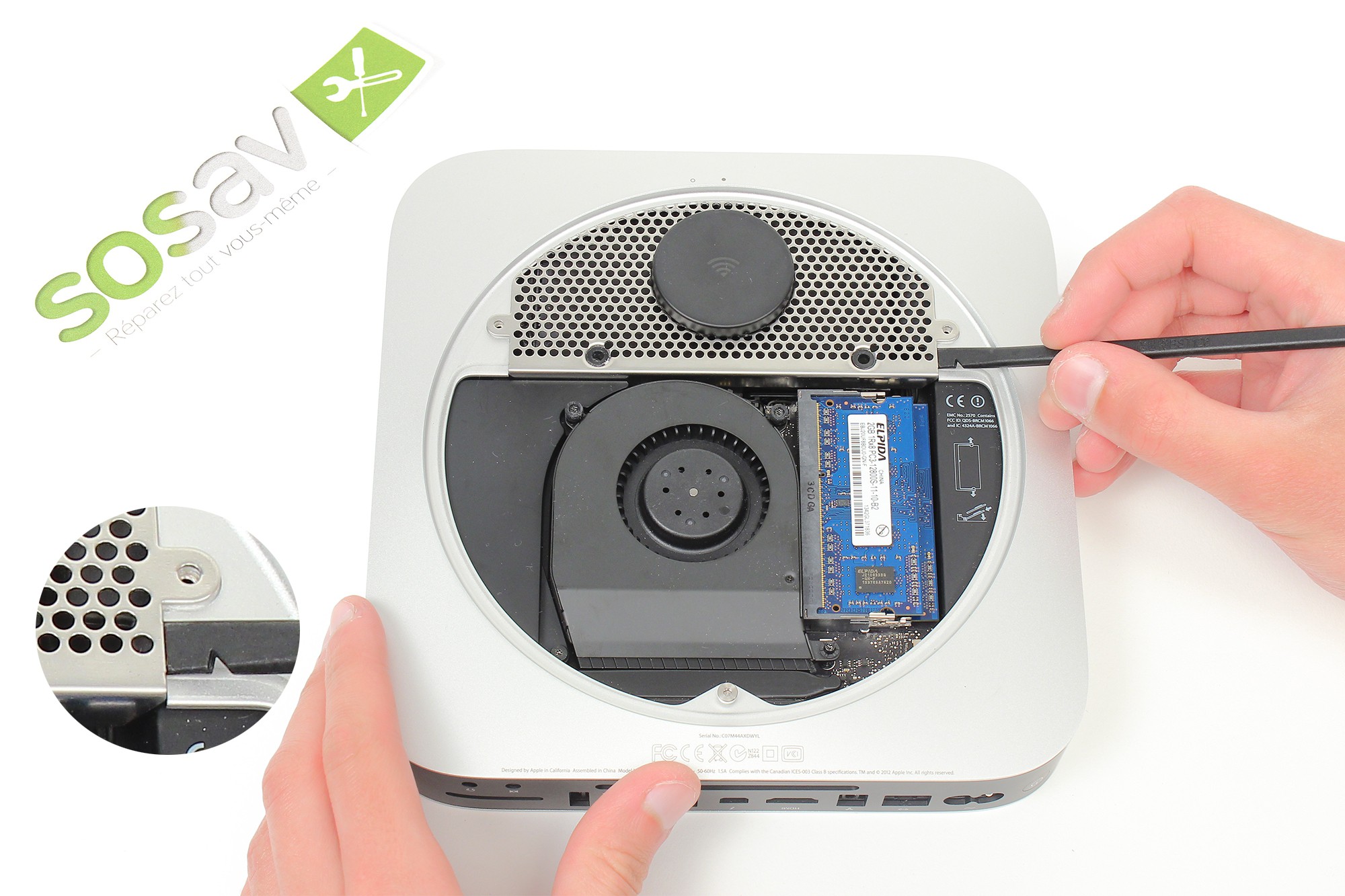

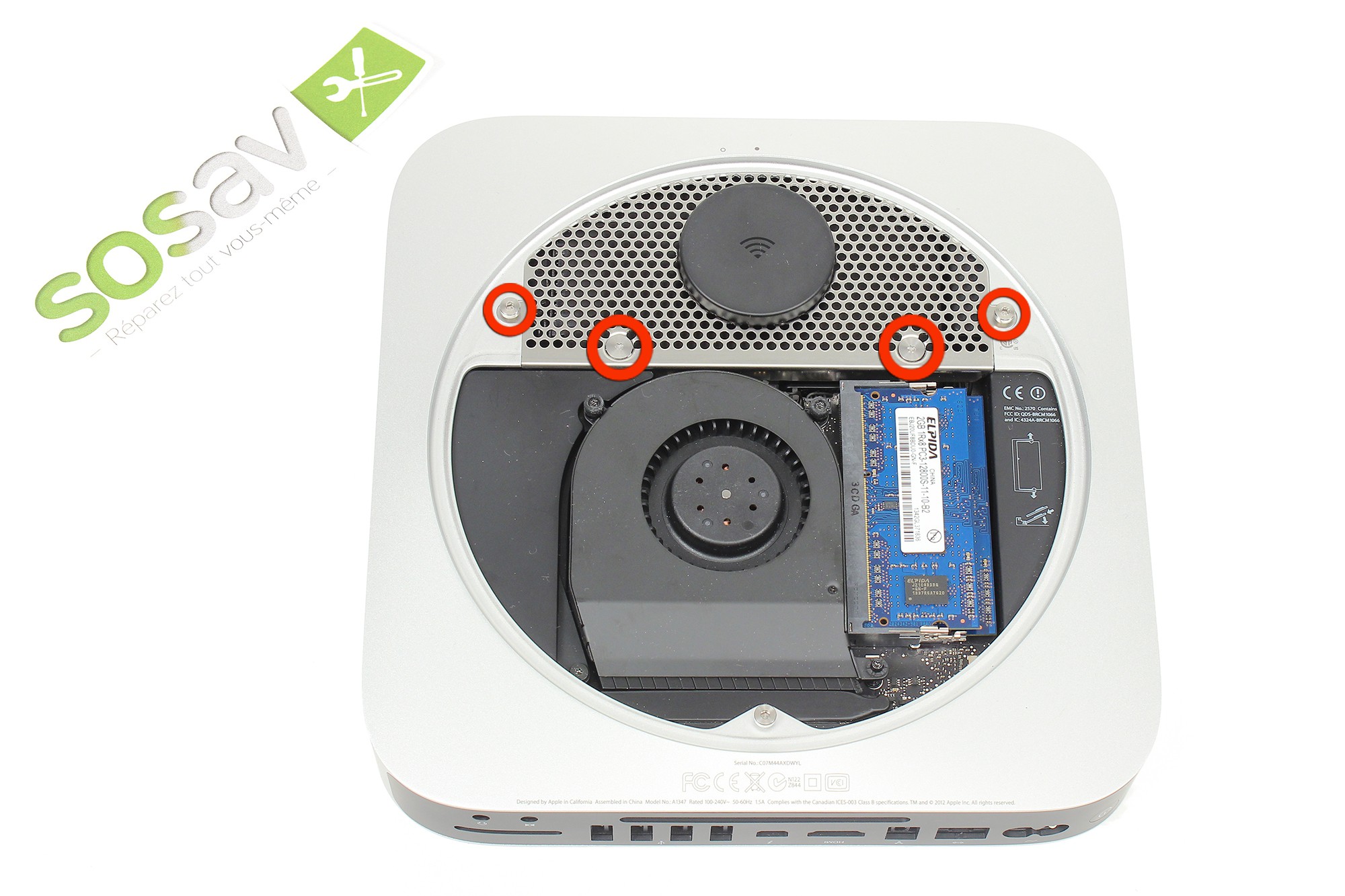

Dévissez les 4 vis de type Torx entourées en rouge.

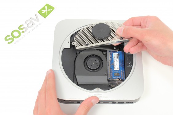

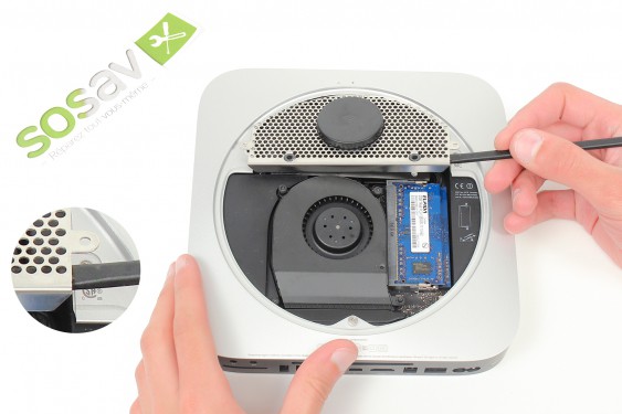

Reprenez la spatule en nylon et faites délicatement levier afin de retirer l'antenne WiFi de son logement.
Attrapez-la délicatement et retirez-la de son emplacement.

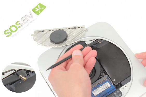

Attention celle-ci est toujours retenu par son câble de liaison.

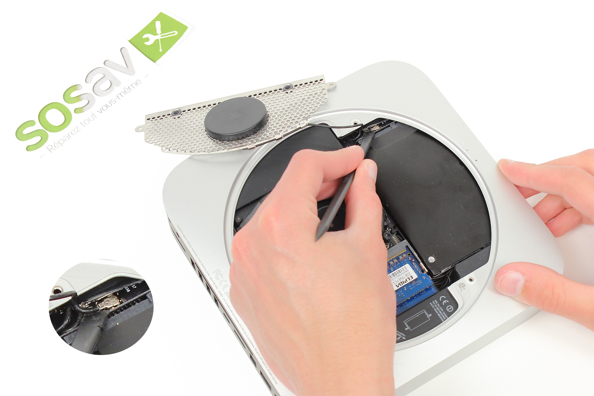

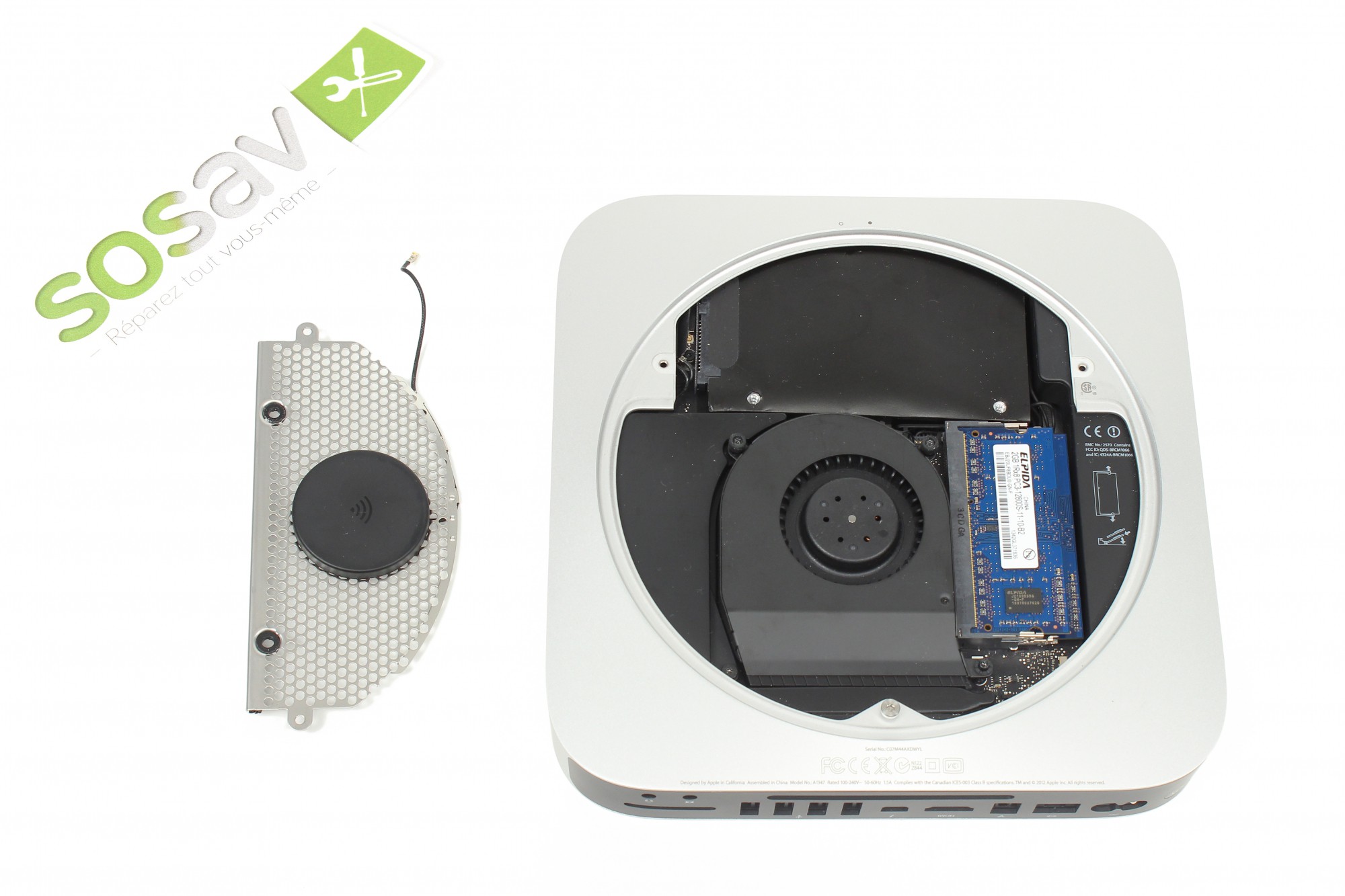

Avec cette spatule en nylon, déconnectez le connecteur de l'antenne WiFi.

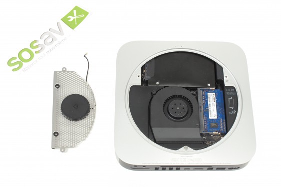

L'antenne WiFi du Mac Mini late 2012 est désormais démontée.
Remplacez-la par une antenne neuve si cela est nécessaire.
