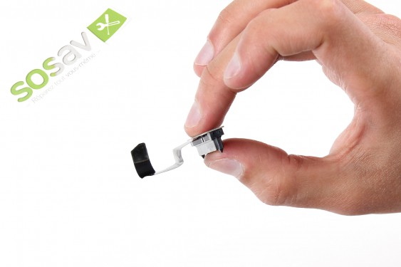

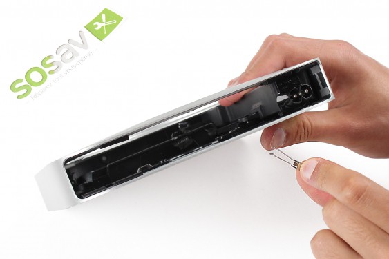

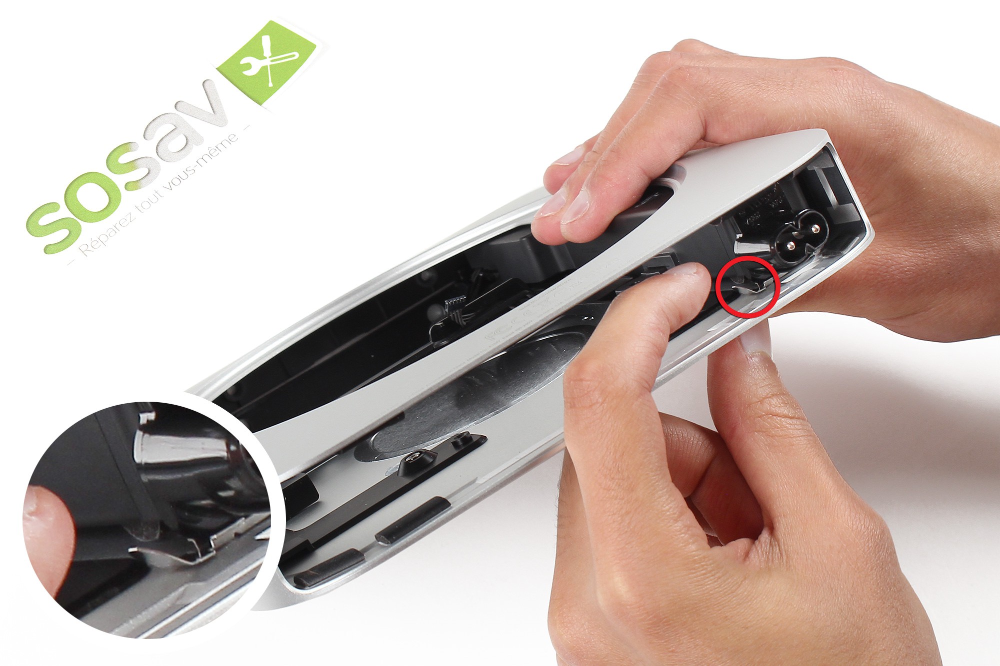

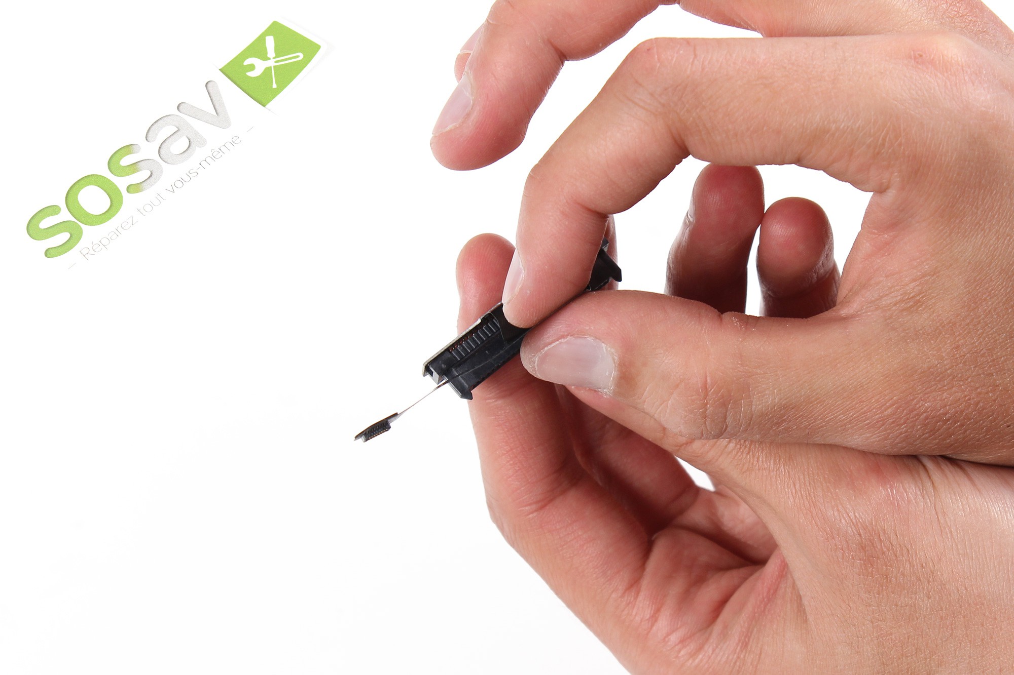

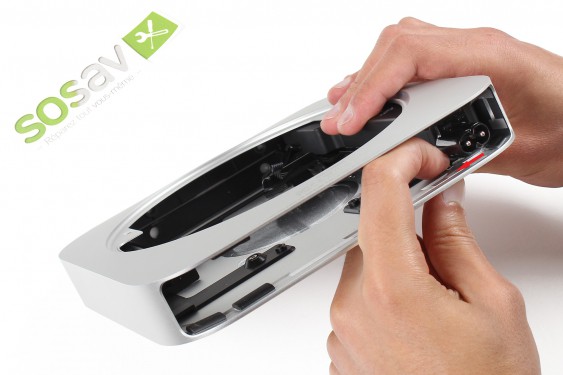

Un taquet de verrouillage se situe sous la prise d'alimentation.
Appuyez sur ce dernier puis faites-le glisser afin de procéder à son retrait.
Conseil : Ne perdez pas cette petite pièce ! Elle vous sera nécessaire lors du remontage, ce taquet servant à maintenir la prise d'alimentation parfaitement droite.

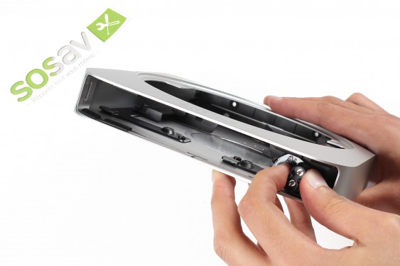

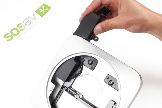

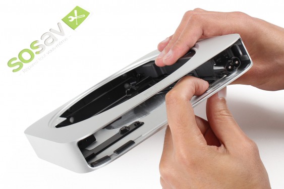

Saisissez la prise d'alimentation puis tournez-la délicatement vers la gauche.

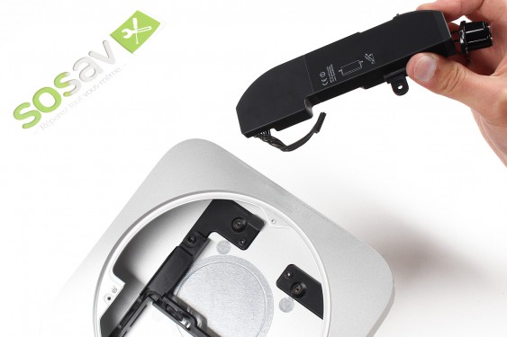

Etape 24

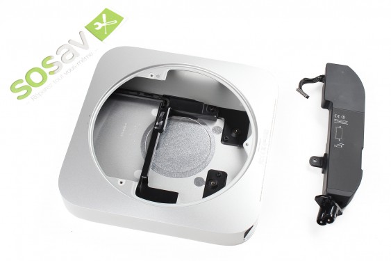

Saisissez ensuite le bloc d'alimentation puis procédez à son retrait.
Le bloc d'alimentation du Mac Mini Late 2012 est désormais démonté.

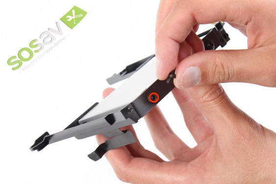

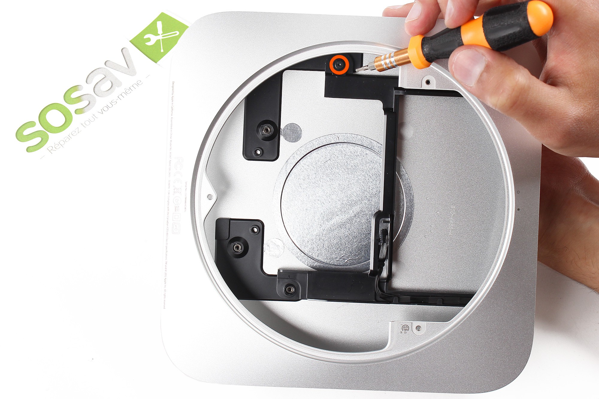

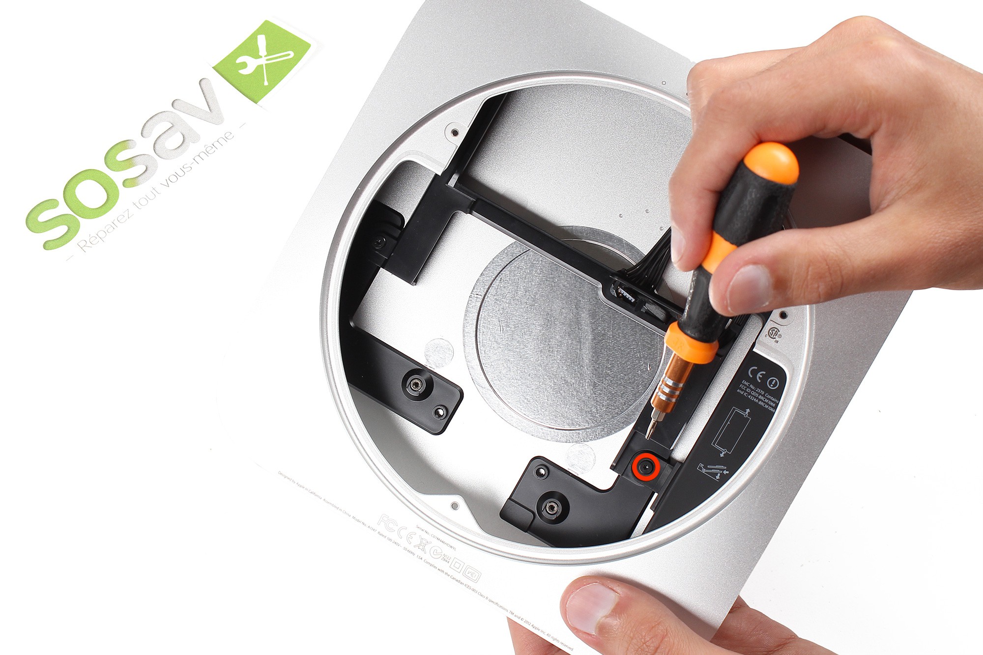

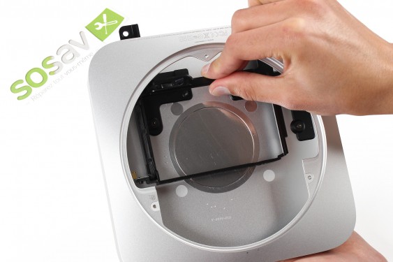

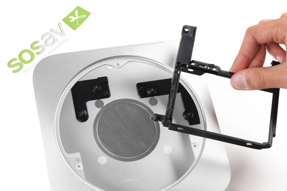

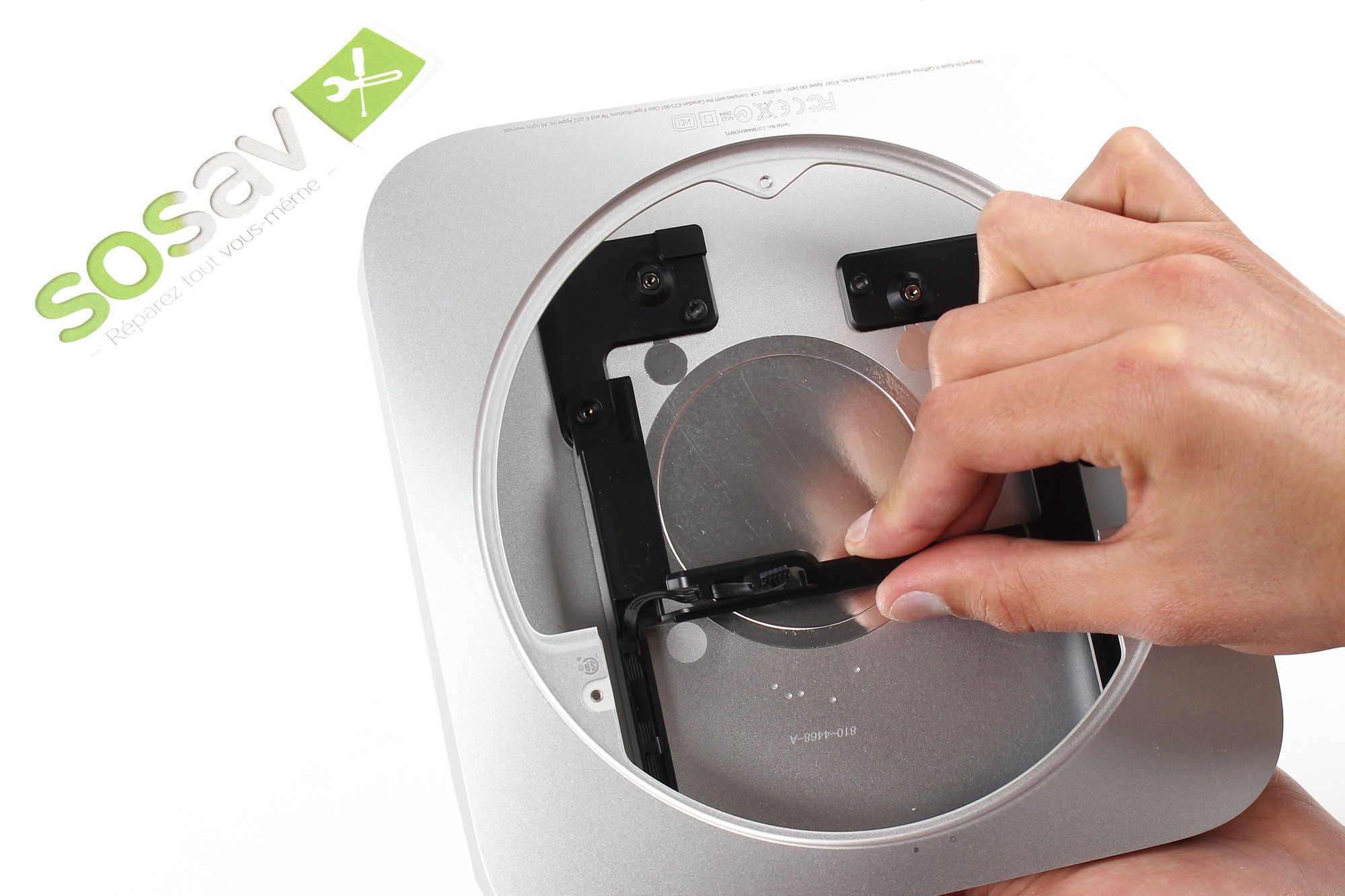

A l'aide d'un tournevis torx, dévissez la vis entourée en rouge.
Cette vis sert à maintenir le support du second disque dur en place.
Etape 26

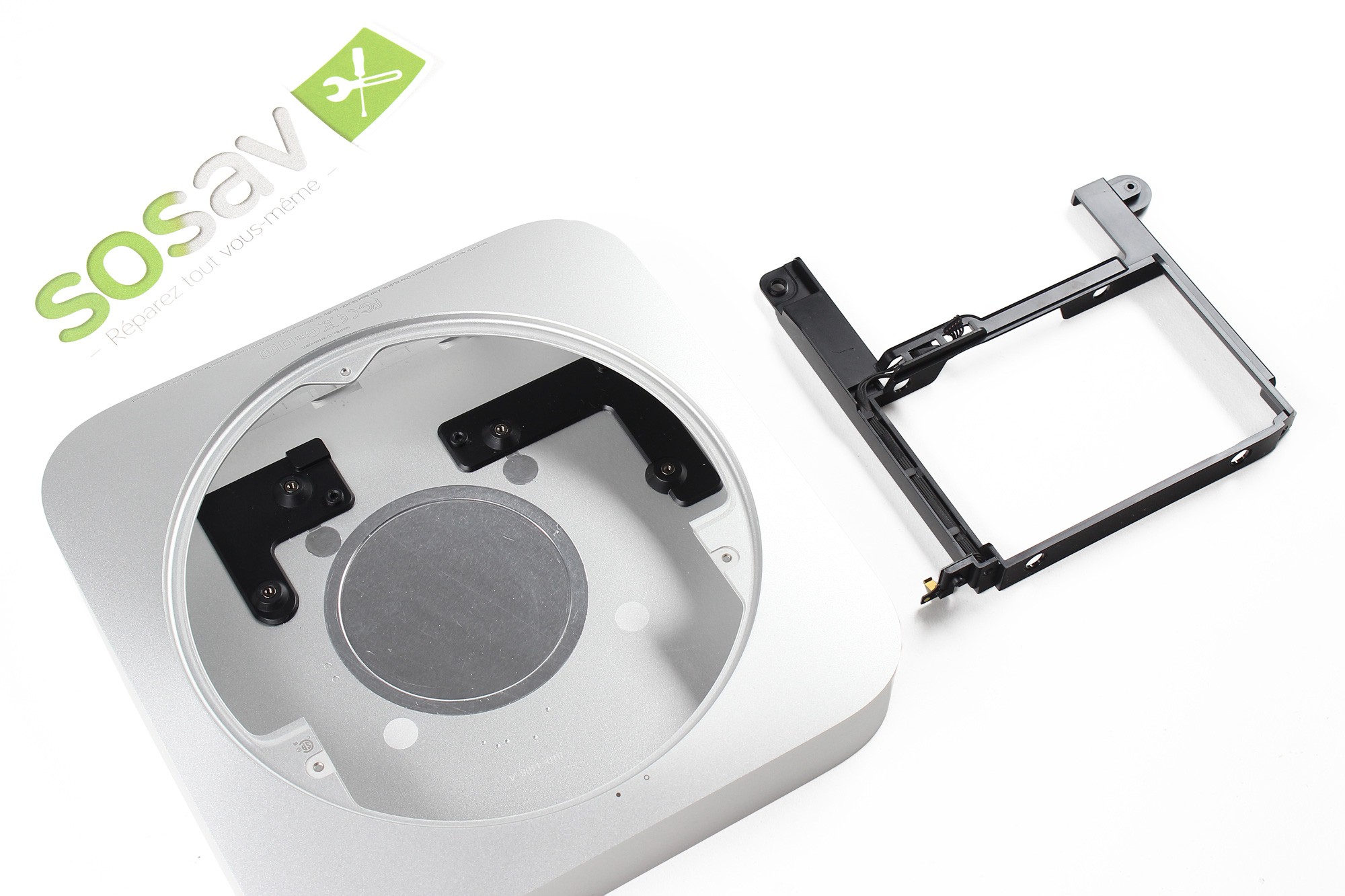

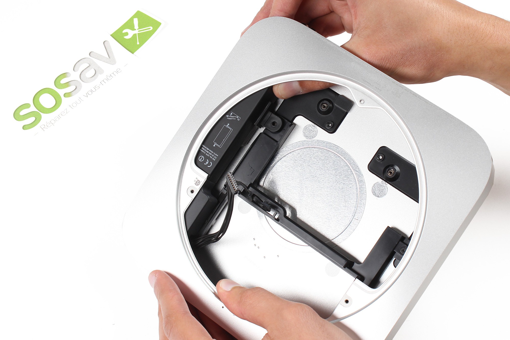

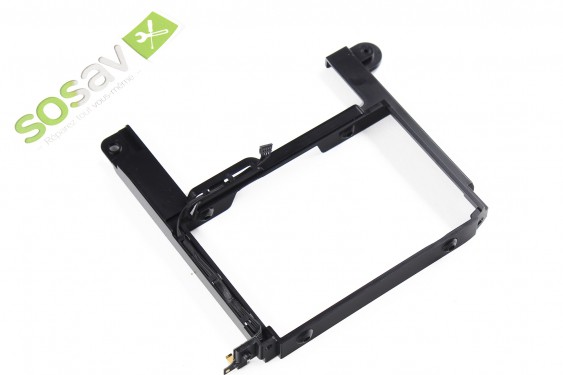

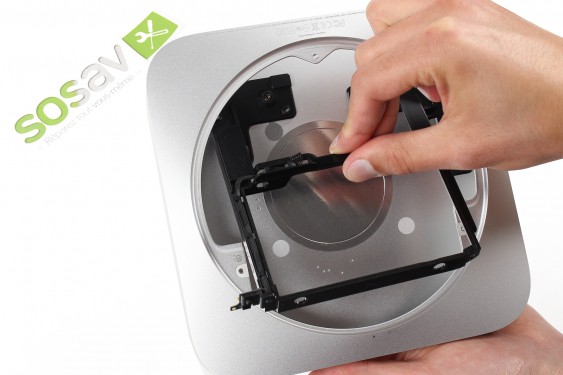

Saisissez le support du second disque dur puis procédez à son retrait.
Etape 27
Le support du second disque dur est désormais démonté.
Etape 28

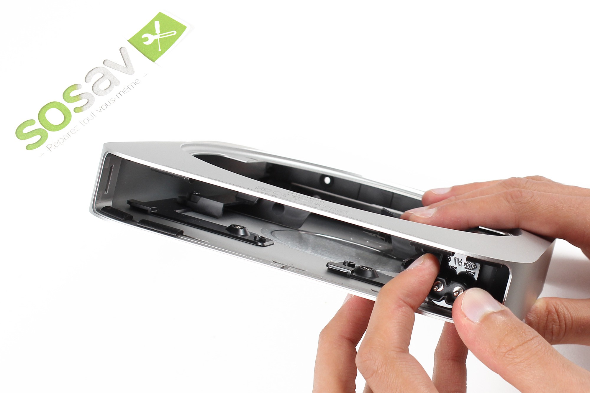

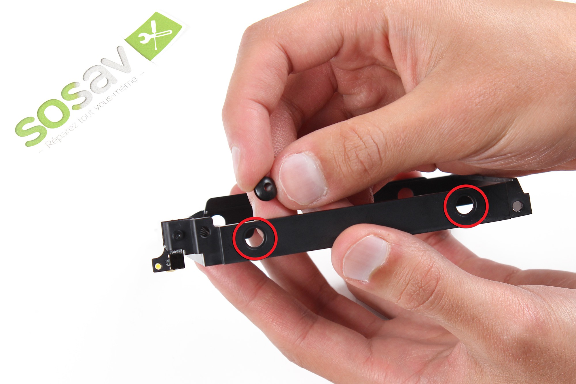

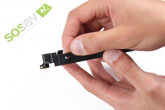

Prenez le support du côté ou est placé le récepteur puis installez les caoutchoucs de maintien du disque dur à l'intérieur des deux trous prévus à cet effet.

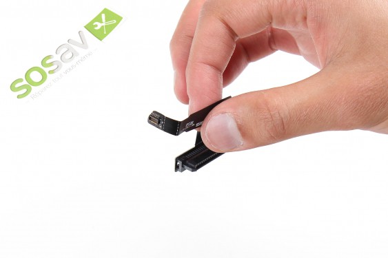

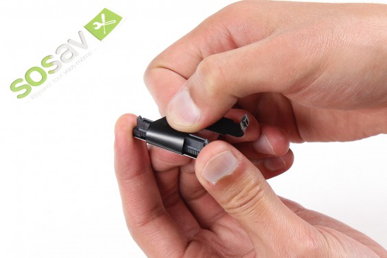

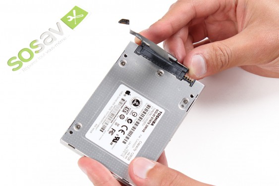

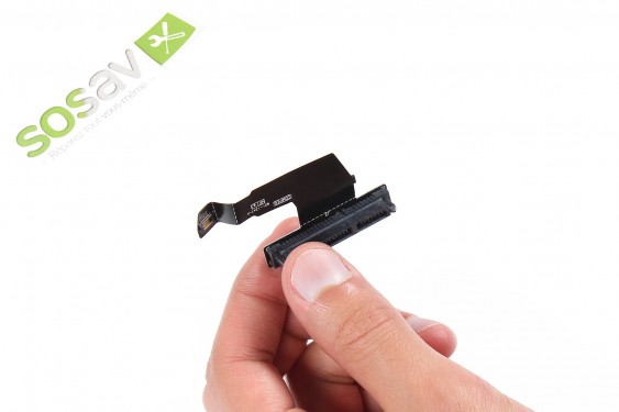

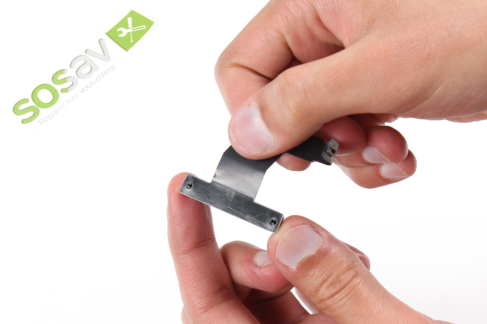

Saisissez le connecteur du disque dur fourni avec le kit, positionnez la nappe au niveau du connecteur puis effectuez un léger pli.
Le connecteur doit avoir la forme visible sur la quatrième photo.
Conseil : Aidez vous des petits tirets placés sur la nappe du connecteur afin d'effectuer le pli.

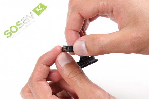

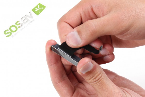

Saisissez le côté opposé du connecteur du disque dur puis effectuez un premier leger pli en suivant les tirets.
Poursuivez par un second pli, cette fois-ci au niveau des tirets précédant le connecteur, comme indiqué sur la 2ème photo.
La nappe doit ressembler à la troisième photo.

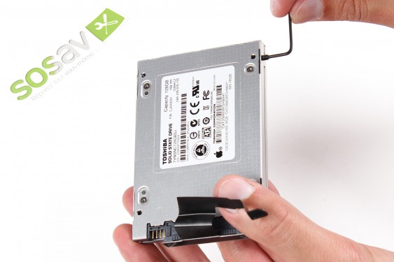

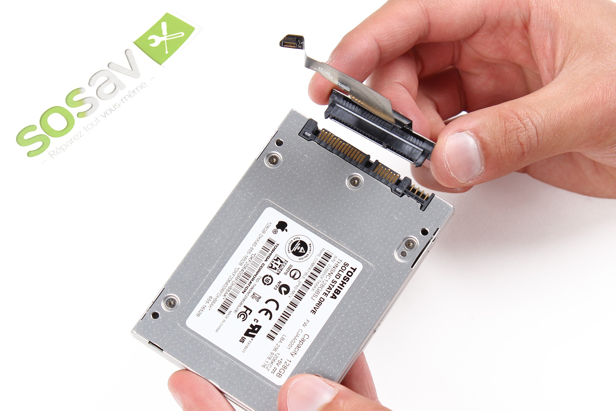

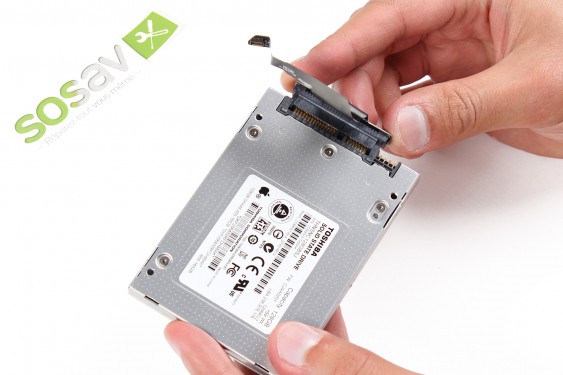

Positionnez le connecteur en face du disque dur (ou SSD) puis insérez-le à fond.
Etape 32

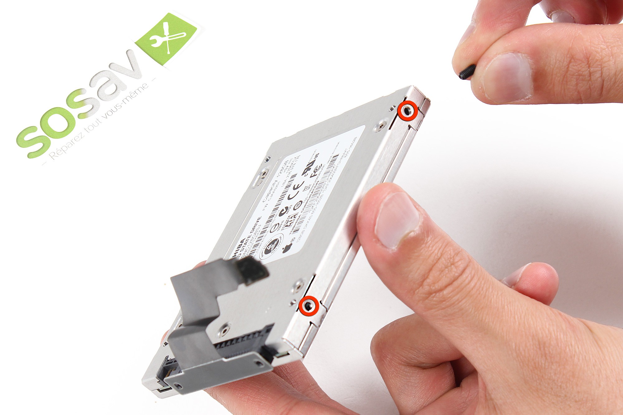

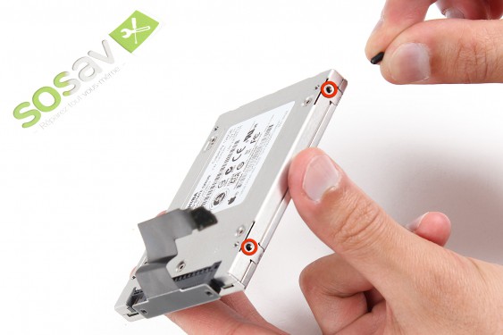

Installez les deux vis sans tête, comme indiqué sur les photos.
Utilisez ensuite la petite clé fournie avec le kit pour les visser.
Conseil : Vissez les vis à moitié afin que le disque puisse tenir correctement en place après installation.

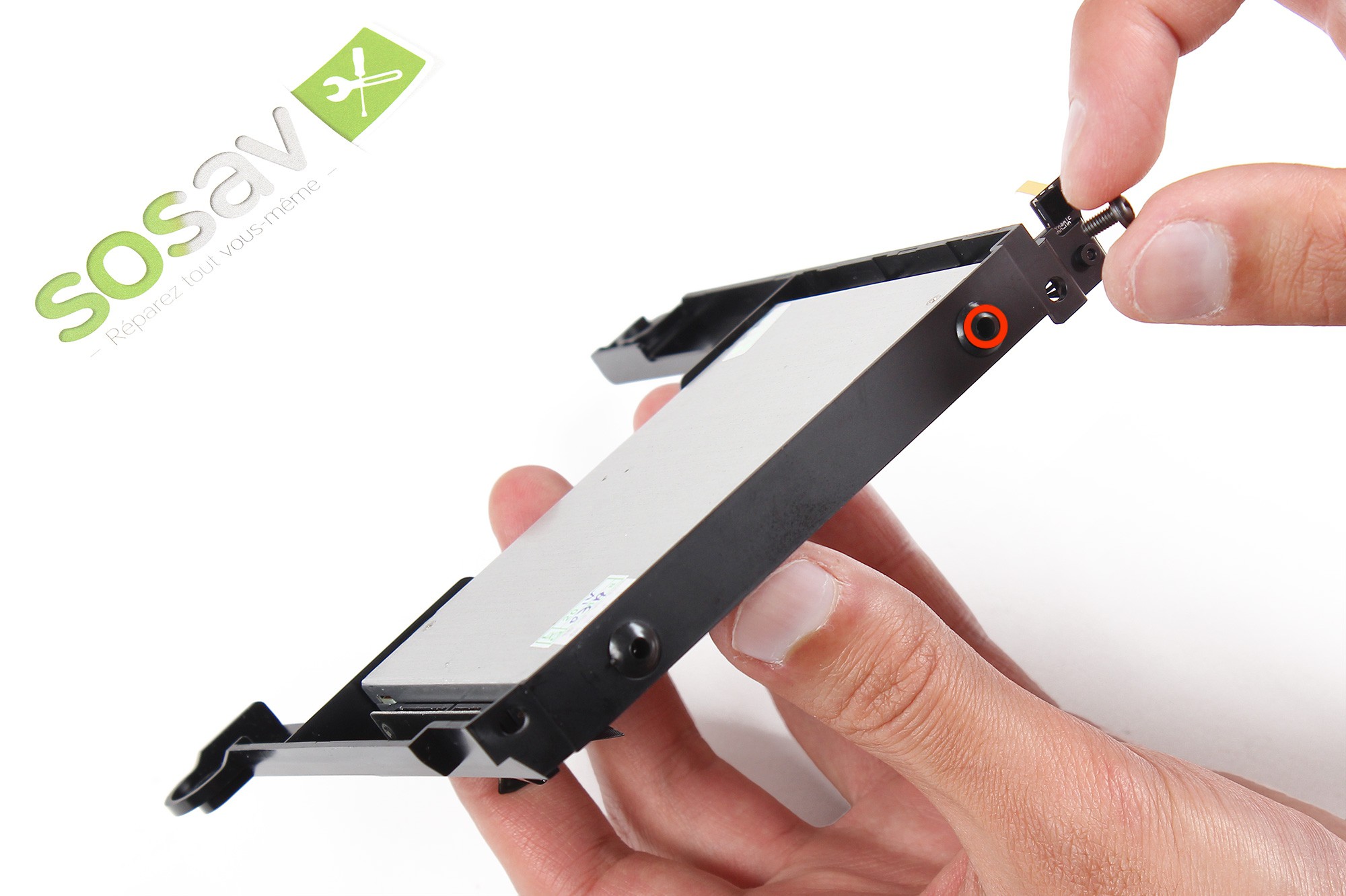

Etape 33

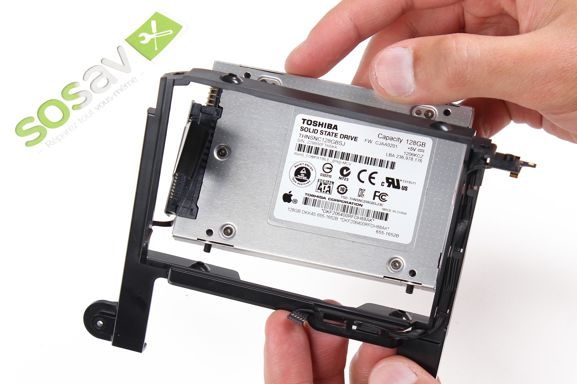

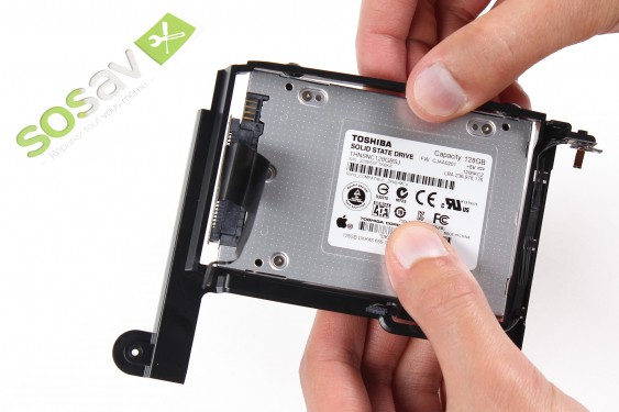

Positionnez le côté du disque dur/SSD où les deux vis ont été installées en face du côté du support où les deux caoutchoucs sont présents.
Insérez ensuite complètement le disque dur/SSD dans le support.

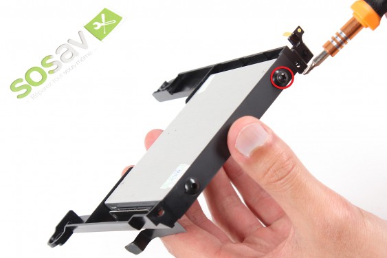

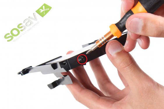

Munissez-vous ensuite des quatre vis cruciformes fournies avec le kit puis installez-les.
Vissez ces dernières à l'aide d'un tournevis cruciforme.
