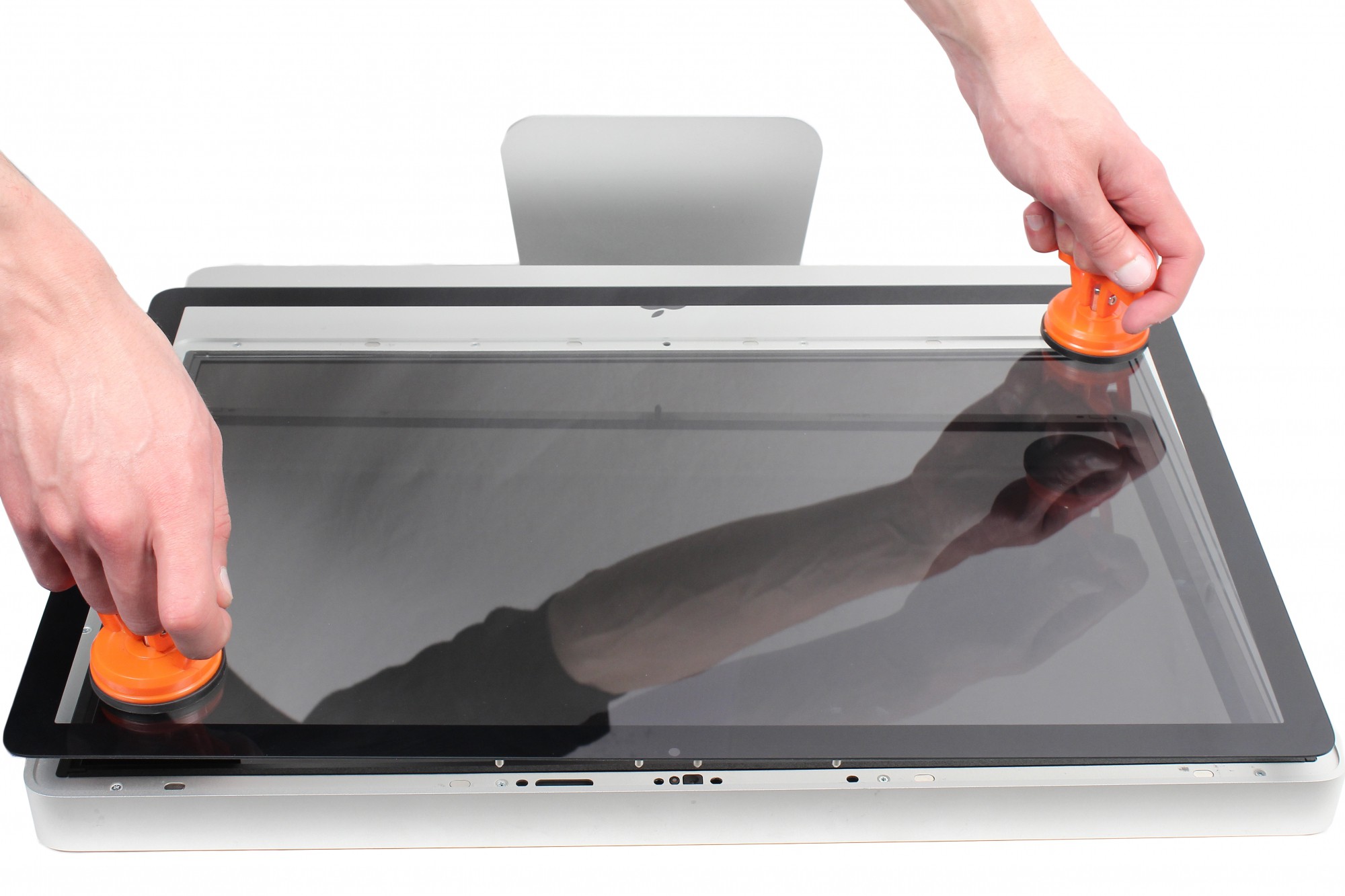

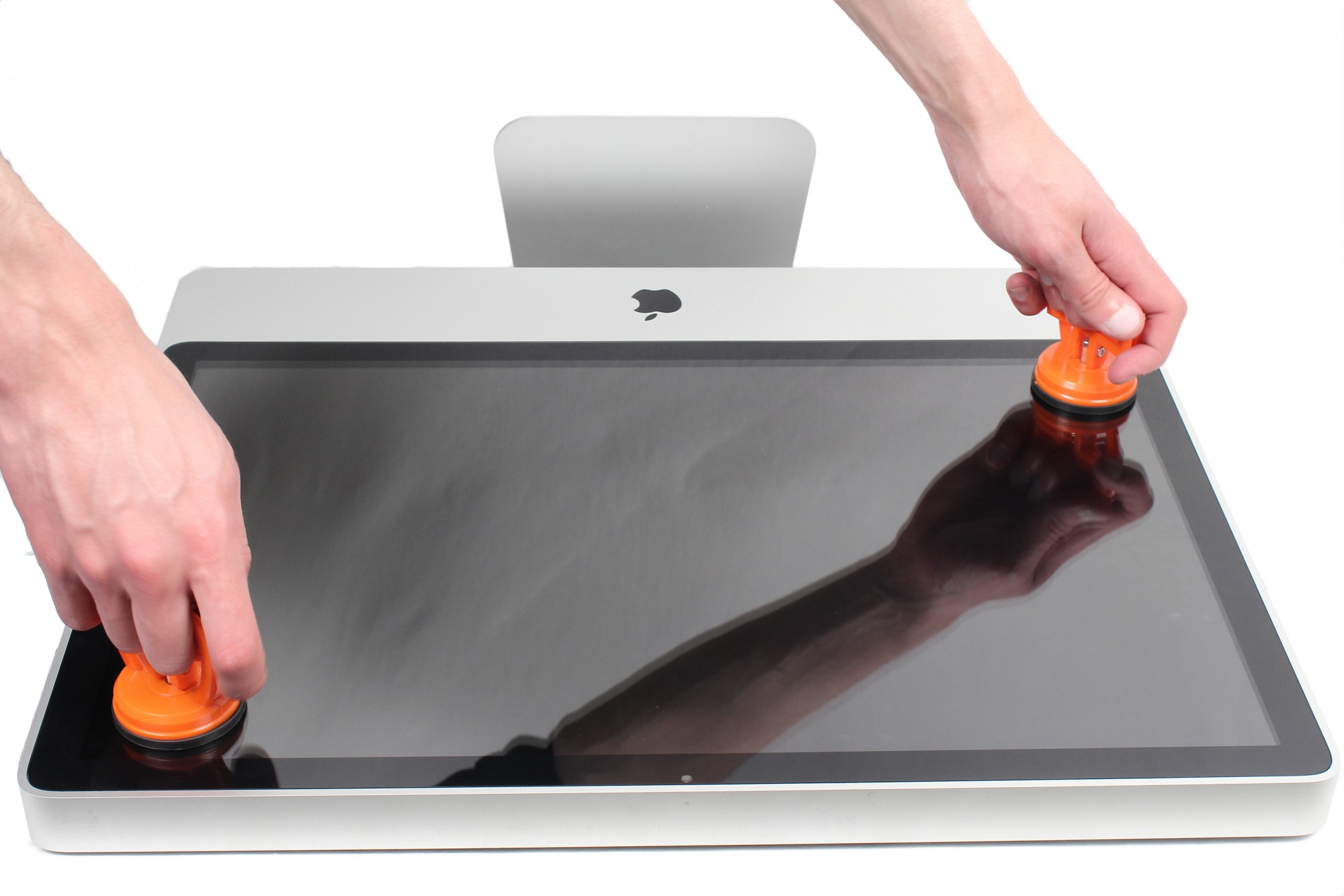

Placez deux ventouses sur chaque côté de l'écran.
Note importante : Les deux ventouses doivent être placées de façon parallèle.
En maintenant un léger appui dessus, verrouillez les poignées des deux ventouses.
Pour une meilleure adhérence des ventouses, nous vous conseillons de nettoyer au préalable la surface de la vitre à l'aide d'un produit spécial Gel nettoyant pour écrans.)

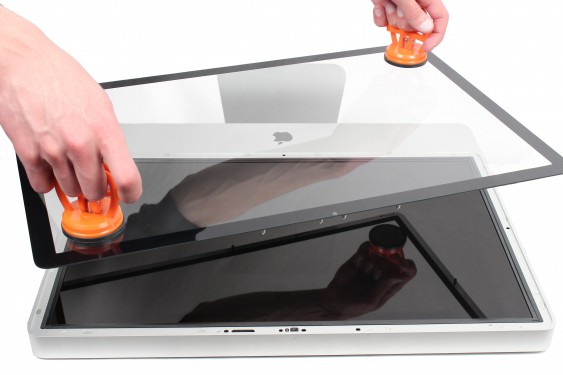

Maintenez fermement les deux ventouses puis tirez ces dernières vers vous afin de retirer la vitre.
Procédez ensuite à la dépose de celle-ci.
Note : La vitre est maintenue de façon magnétique.
Votre vitre est désormais démontée.
Déposez ensuite soigneusement cette dernière à l'abri de la poussière ou remplacez-la par une vitre neuve si nécessaire.
Ne touchez pas l'intérieur de la vitre avec vos doigts. Des traces pourraient en effet subsister et seront visibles une fois la vitre remontée !
