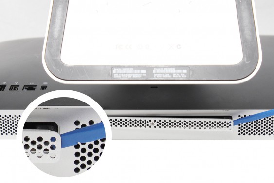

A l'aide d'un tournevis cruciforme, dévissez la vis maintenant le tiroir inférieur en place.
Ce tiroir se situe sur la tranche basse de l'iMac.
A l'aide d'une spatule en nylon, procédez ensuite au retrait du tiroir métallique.
Pour cela, insérez la spatule dans l'interstice du tiroir puis faites levier dessus.
Le tiroir métallique de l'iMac est désormais démonté.

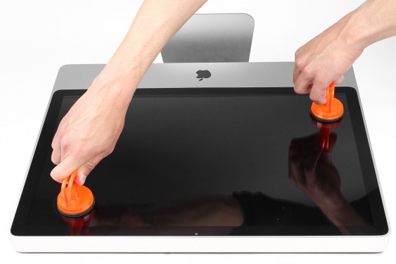

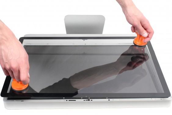

Placez deux ventouses sur chaque côté de l'écran.
Note importante : Les deux ventouses doivent être placées de façon parallèle.
En maintenant un léger appui dessus, verrouillez les poignées des deux ventouses.
Pour une meilleure adhérence des ventouses, nous vous suggérons de nettoyer au préalable la surface de la vitre à l'aide d'un produit spécial (Gel nettoyant pour écrans).
Maintenez fermement les deux ventouses puis tirez ces dernières vers vous afin de retirer la vitre.
Procédez ensuite à la dépose de cette dernière.
Note : La vitre est maintenue de façon magnétique.
Votre vitre est désormais démontée.
Déposez ensuite soigneusement cette dernière à l'abri de la poussière.
Ne touchez pas l'intérieur de la vitre avec vos doigts. Des traces pourraient en effet subsister et seront visibles une fois la vitre remontée !

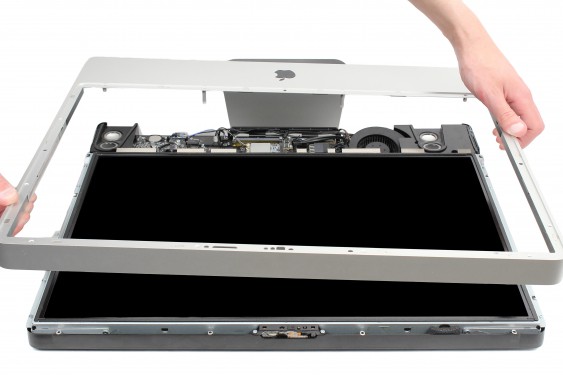

12 vis maintiennent le châssis supérieur à l'iMac :
8 vis Torx entourées en rouge
4 vis Torx entourées en vert.
Retirez ces vis à l'aide d'un tournevis à embout Torx.

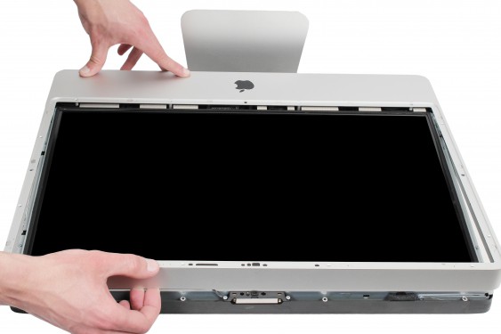

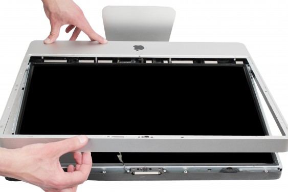

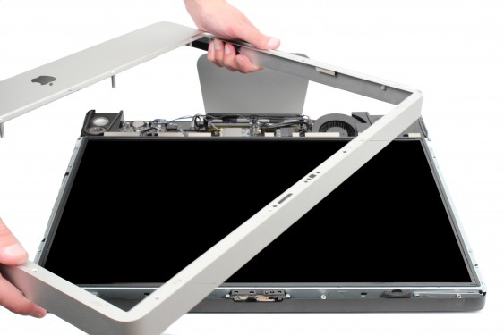

Une fois les vis retirées, soulevez légèrement le châssis supérieur par l'avant (côté opposé au logo).

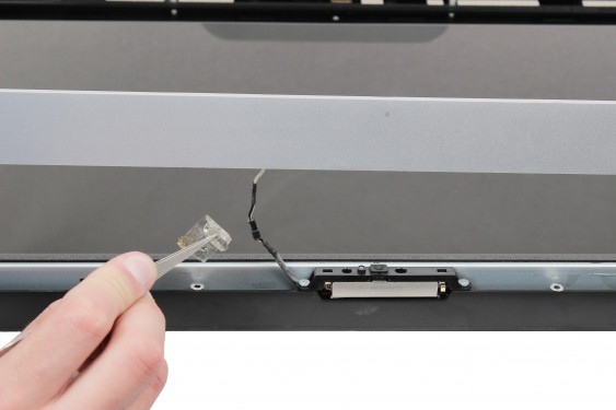

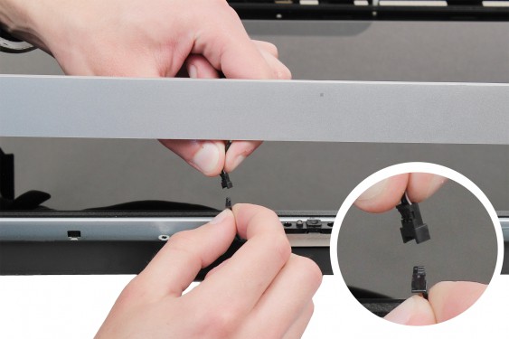

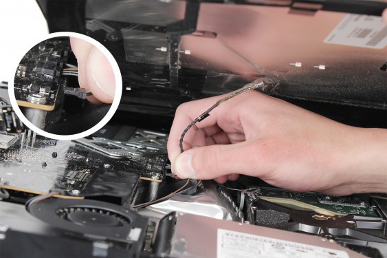

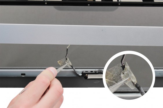

Ne retirez pas encore le châssis supérieur ! Ce dernier est relié à l'iMac via le câble du microphone.

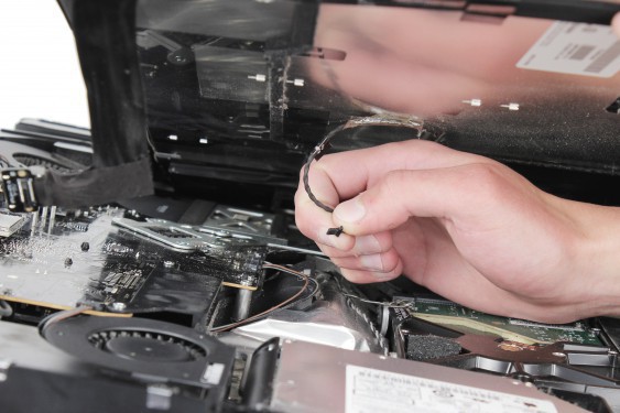

Un morceau d'adhésif isolant (Kapton) entoure et isole le câble du microphone du châssis.
A l'aide d'une pince, retirez délicatement ce morceau d'adhésif.
Très délicatement, déconnectez le câble du microphone.

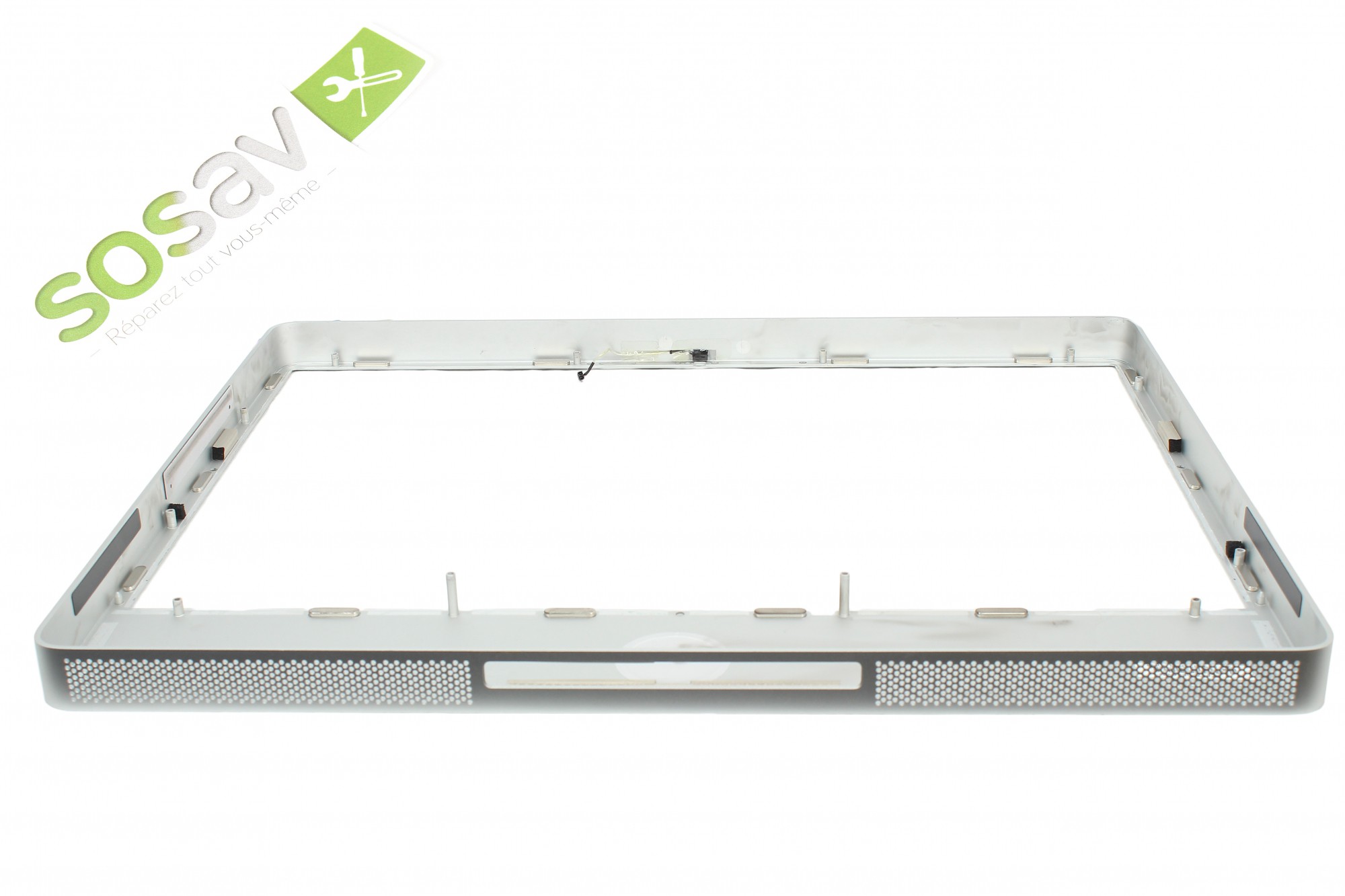

Saisissez le châssis supérieur puis retirez le doucement.
Le châssis supérieur de l'iMac est désormais démonté.

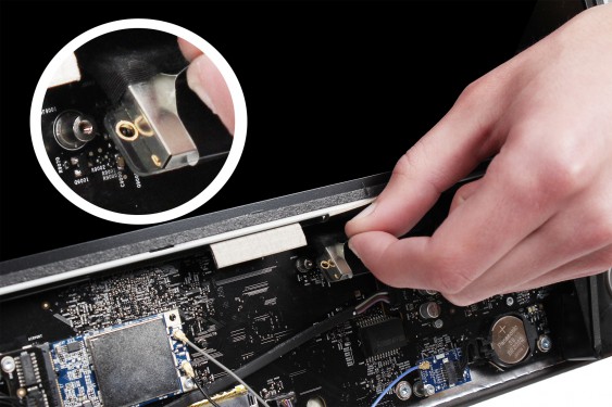

Retirez les deux vis Torx T6 maintenant le connecteur de données de l'écran LCD à la carte mère de l'iMac.
Saisissez ensuite l'élément plastique, puis tirez-le délicatement vers vous afin de déconnecter la nappe de la carte mère.

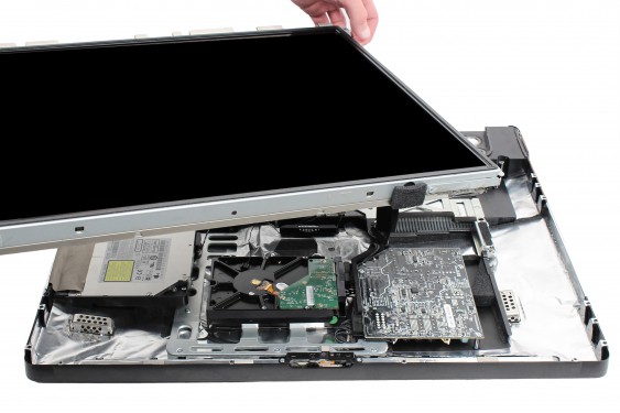

A l'aide d'un tournevis Torx T8, retirez les 8 vis maintenant en place l'écran LCD.

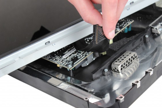

Soulevez ensuite légèrement l'écran LCD à partir du côté droit de l'iMac.

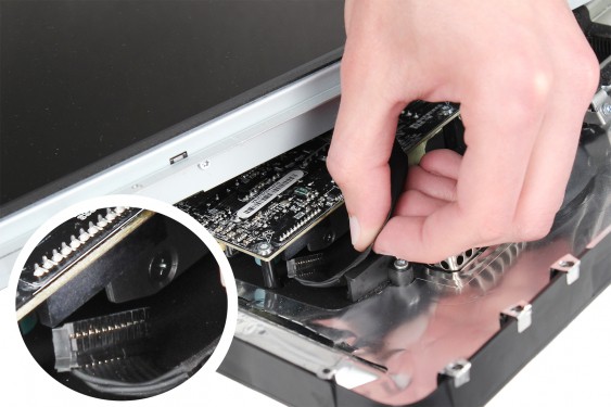

Un connecteur maintient encore l'écran LCD en place, ne retirez pas encore complètement l'écran !
Retirez manuellement et très délicatement le petit connecteur situé au centre, sous l'écran LCD.
L'écran LCD est encore maintenu par un dernier connecteur d'alimentation.
Procédez au retrait de celui-ci en exerçant une légère pression dessus vers le bas afin de le déconnecter.
Ensuite, enlevez doucement l'écran LCD.

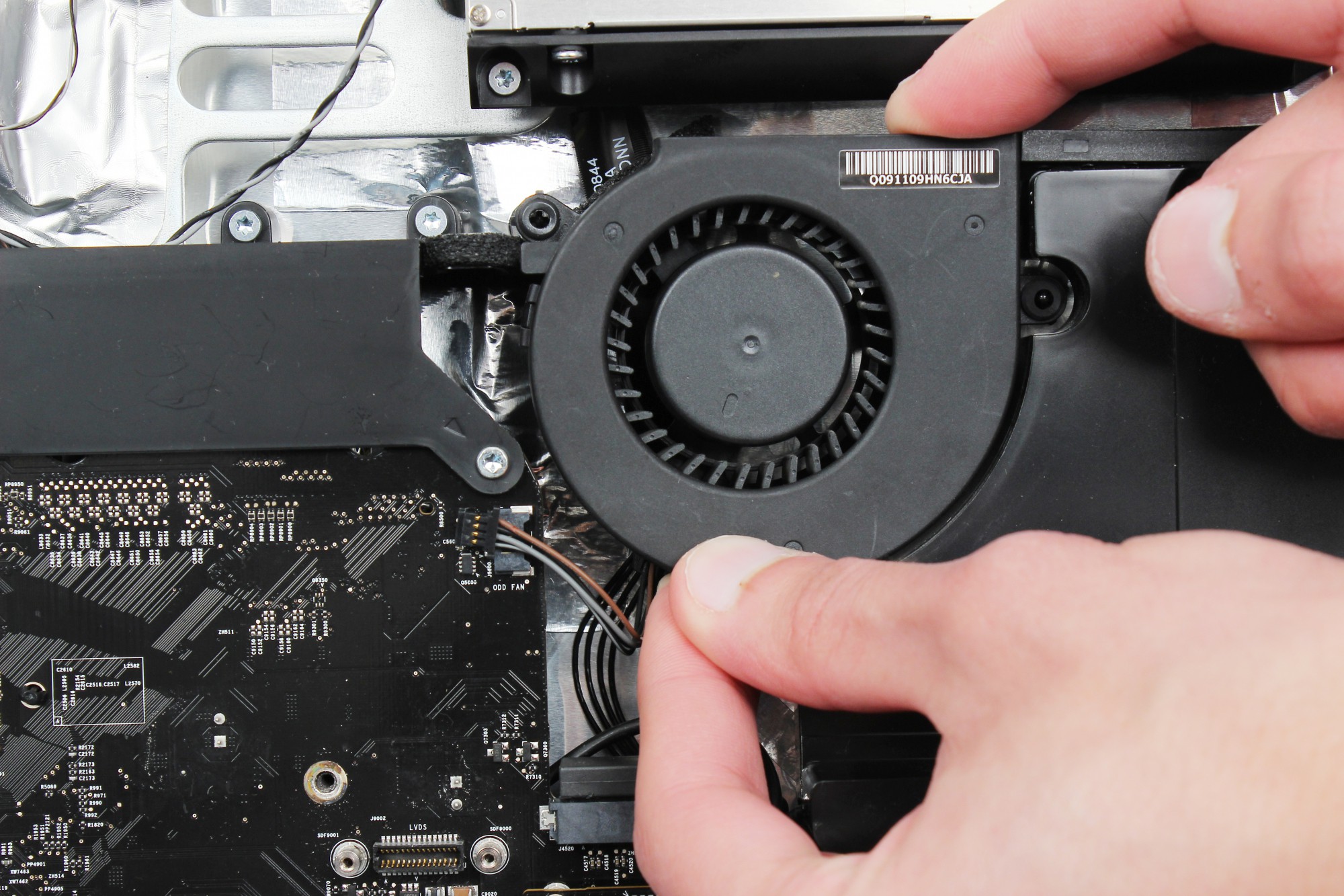

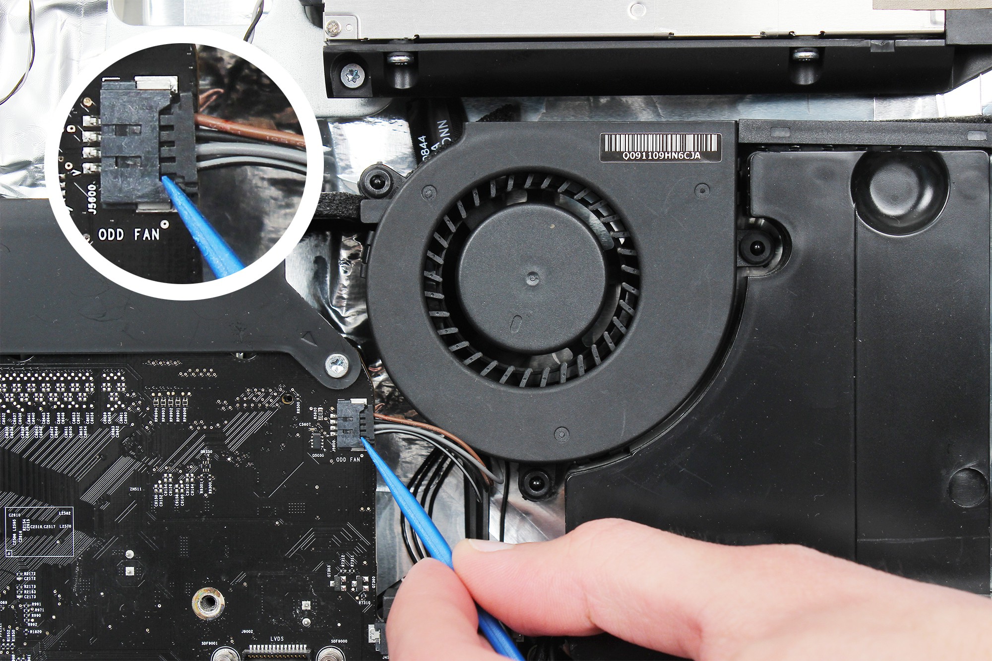

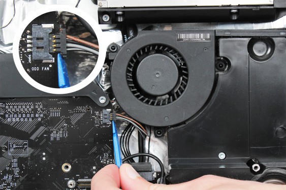

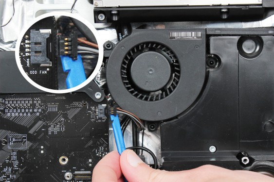

A l'aide d'une spatule en nylon, déconnectez le câble d'alimentation du ventilateur du lecteur optique.

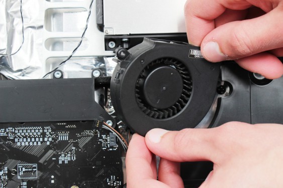

Soulevez ensuite manuellement le ventilateur puis procédez à sa dépose.

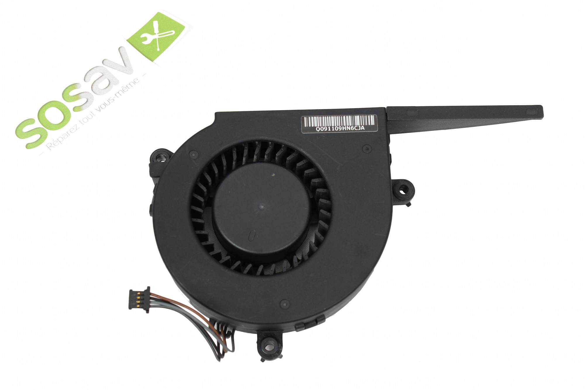

Le ventilateur du lecteur optique de votre iMac 24" est désormais démonté.
Vous pouvez le remplacer par une pièce neuve si cela est nécessaire.
