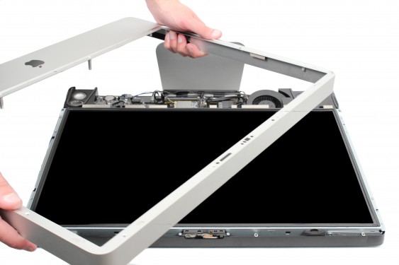

Une fois les vis retirées, soulevez légèrement le châssis supérieur par l'avant (côté opposé au logo).
Ne retirez pas encore le châssis supérieur ! Ce dernier est relié à l'iMac via le câble du microphone.
Un morceau d'adhésif isolant (Kapton) entoure et isole le câble du microphone du châssis.
A l'aide d'une pince, retirez délicatement ce morceau d'adhésif.
Très délicatement, déconnectez le câble du microphone.

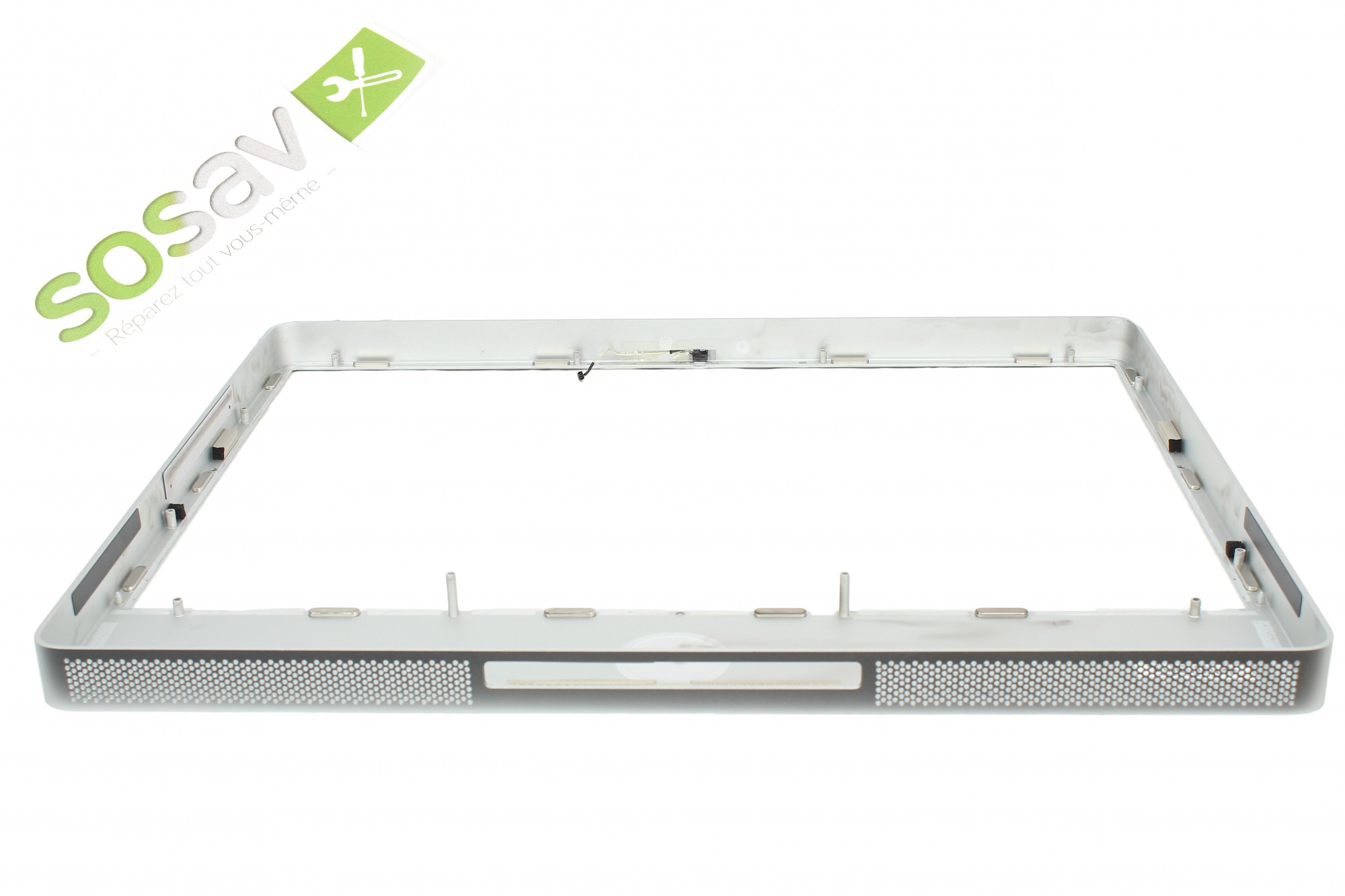

Saisissez le châssis supérieur puis retirez le doucement.
Le châssis supérieur de l'iMac 24" est désormais démonté.

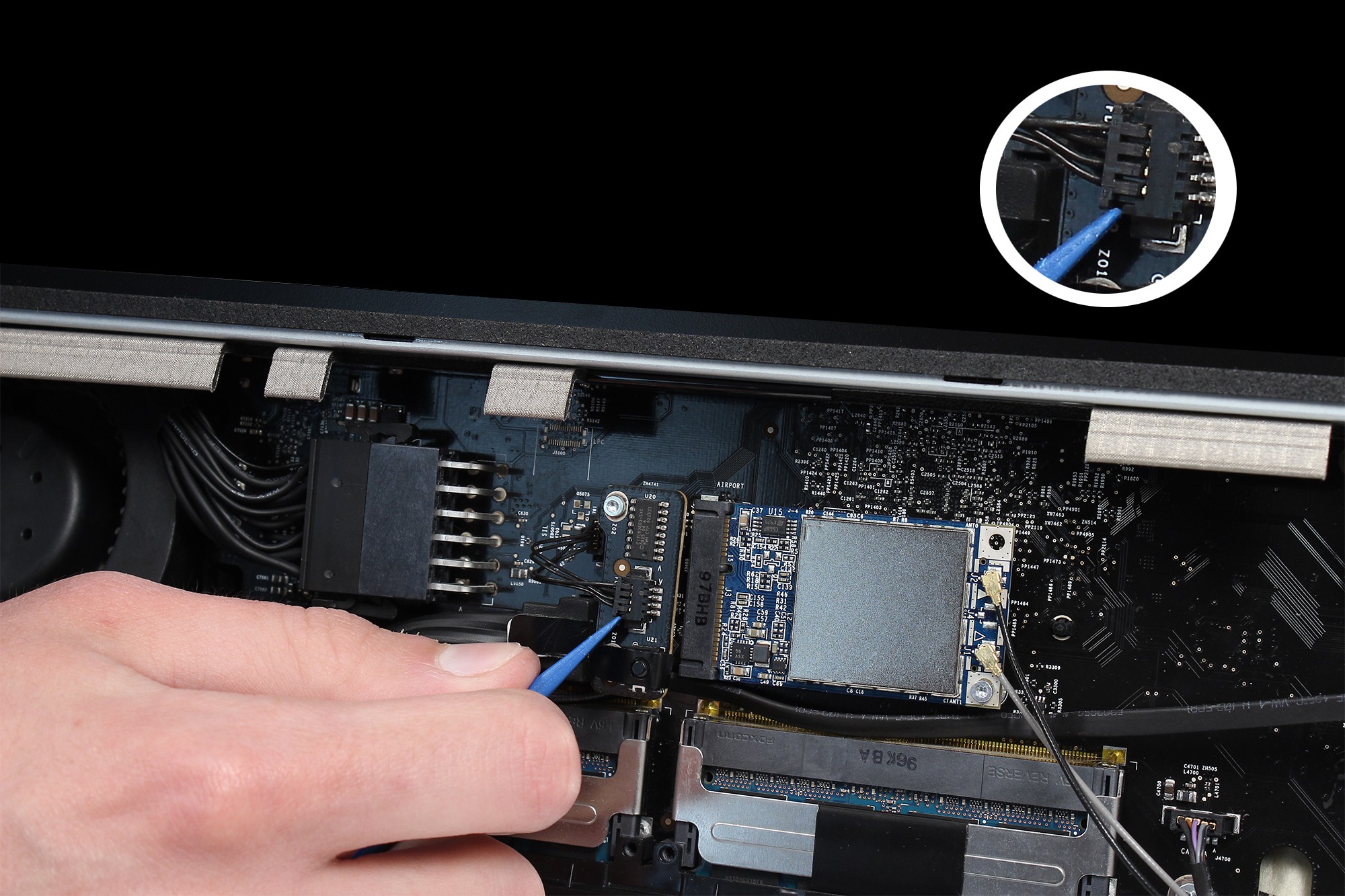

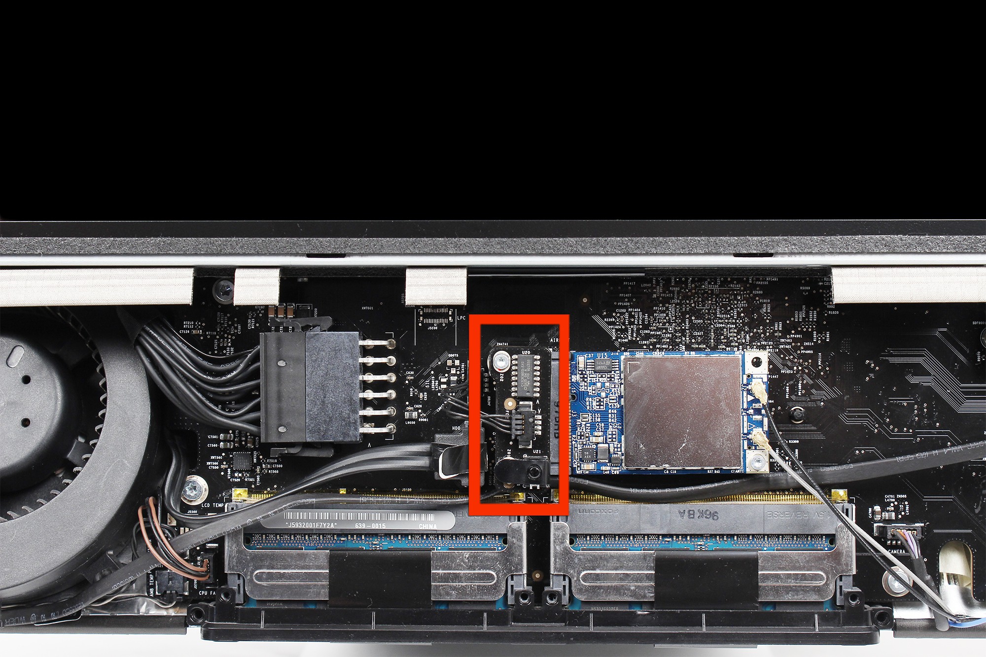

Le récepteur infrarouge est localisé au centre de la carte mère de l'iMac.

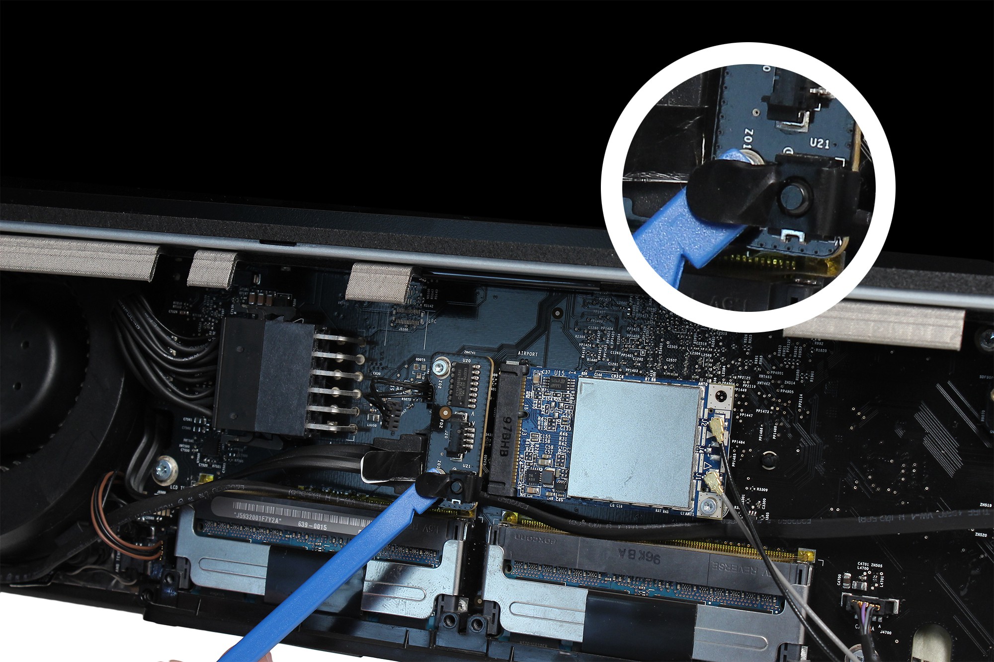

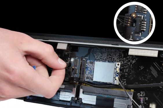

A l'aide d'une spatule en nylon faites levier pour déconnecter le câble de liaison du récepteur infrarouge.
Saisissez ensuite ce câble afin de le débrancher délicatement.

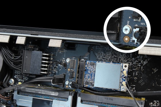

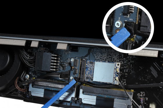

Grâce à cette spatule en nylon, décollez le petit autocollant noir en plastique dissimulant une vis de la carte du récepteur infrarouge.
Dévissez ensuite les deux vis maintenant la carte du récepteur infrarouge à la carte mère de l'iMac.

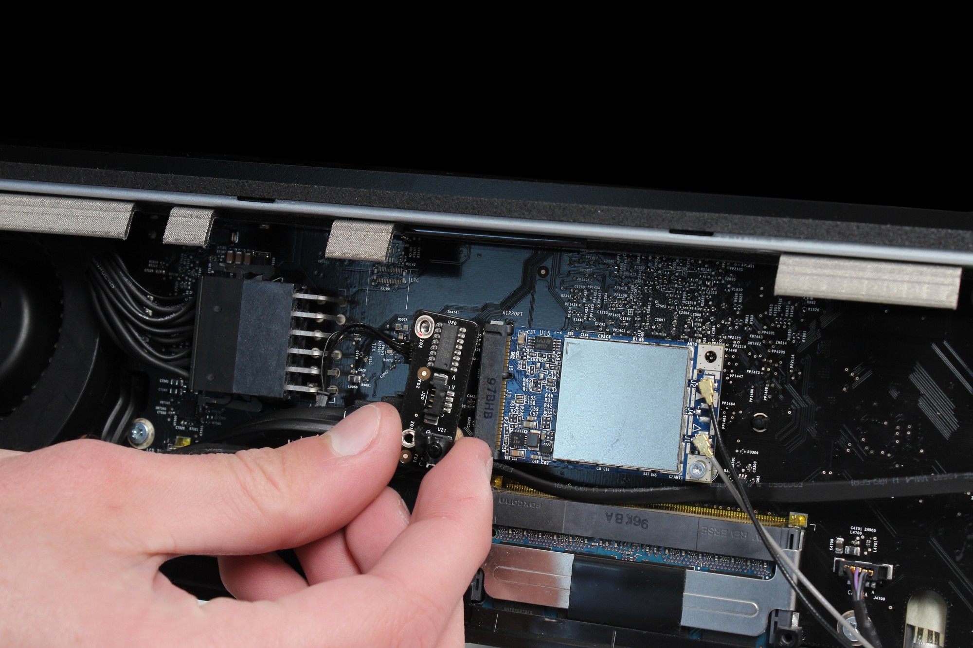

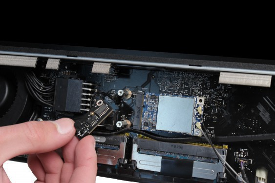

Procédez ensuite manuellement et délicatement au retrait de la carte du récepteur infrarouge.

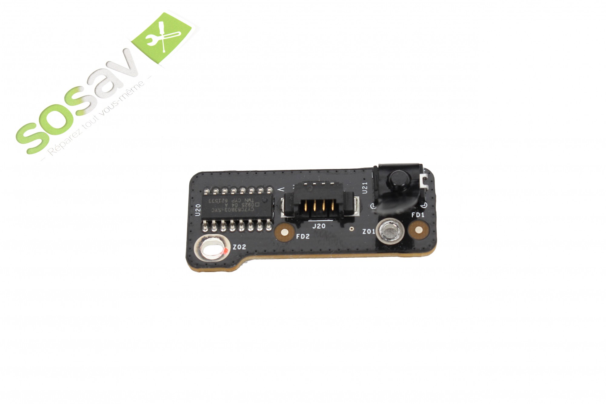

La carte du récepteur infrarouge de votre iMac 24" est désormais démontée.
Procédez à son remplacement par une pièce neuve si nécessaire.
