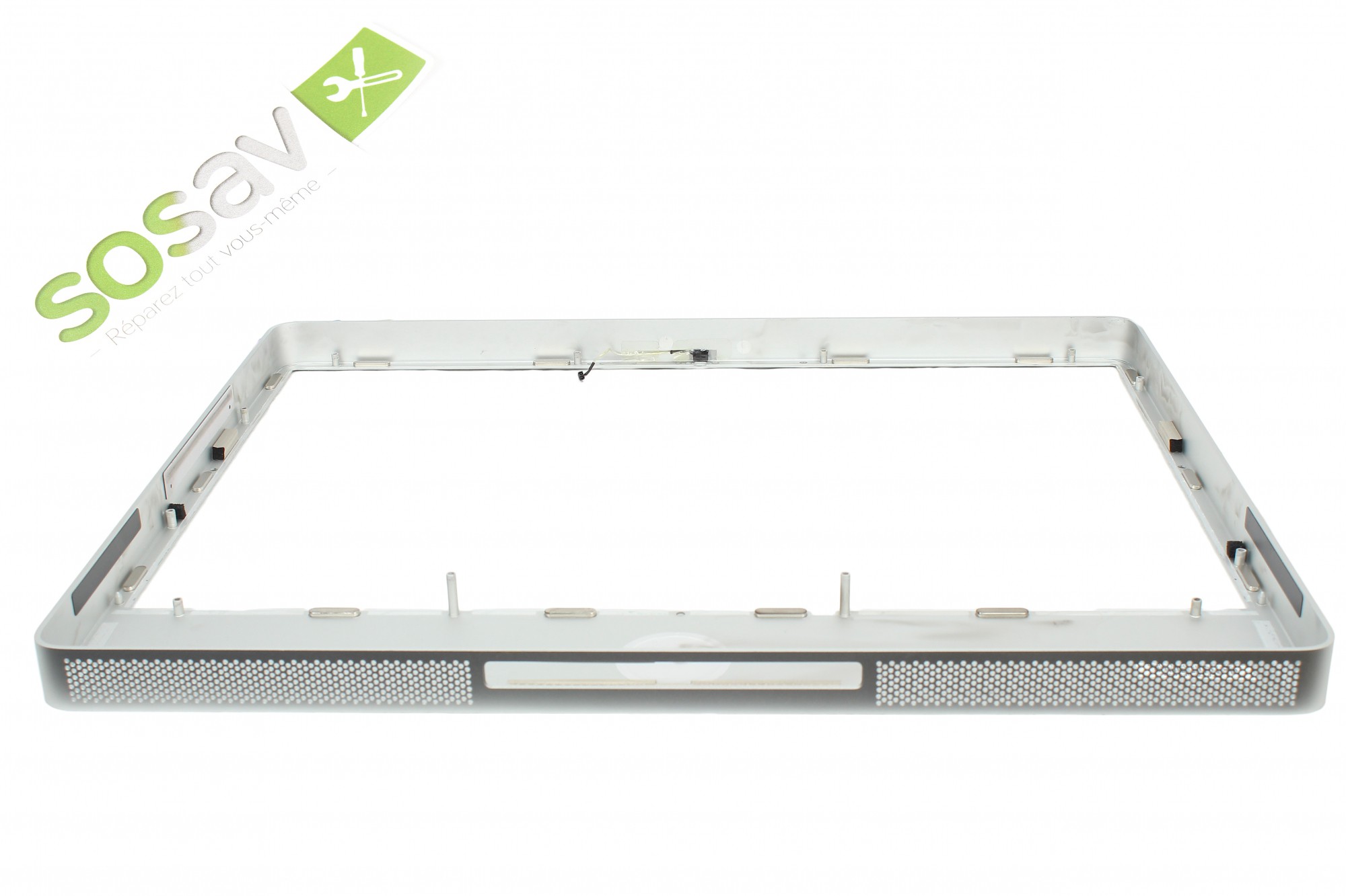

12 vis maintiennent le châssis supérieur à l'iMac :
8 vis Torx entourées en rouge
4 vis Torx entourées en vert.
Retirez ces vis à l'aide d'un tournevis à embout Torx.

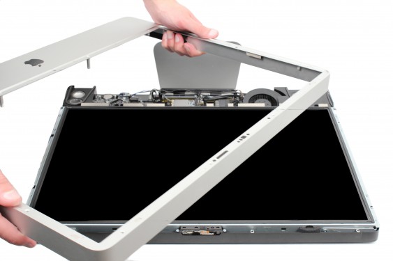

Une fois les vis retirées, soulevez légèrement le châssis supérieur par l'avant (côté opposé au logo).
Ne retirez pas encore le châssis supérieur ! Ce dernier est relié à l'iMac via le câble du microphone.
Un morceau d'adhésif isolant (Kapton) entoure et isole le câble du microphone du châssis.
A l'aide d'une pince, retirez délicatement ce morceau d'adhésif.
Très délicatement, déconnectez le câble du microphone.
Saisissez le châssis supérieur puis retirez-le doucement.
Le châssis supérieur de l'iMac est désormais démonté.

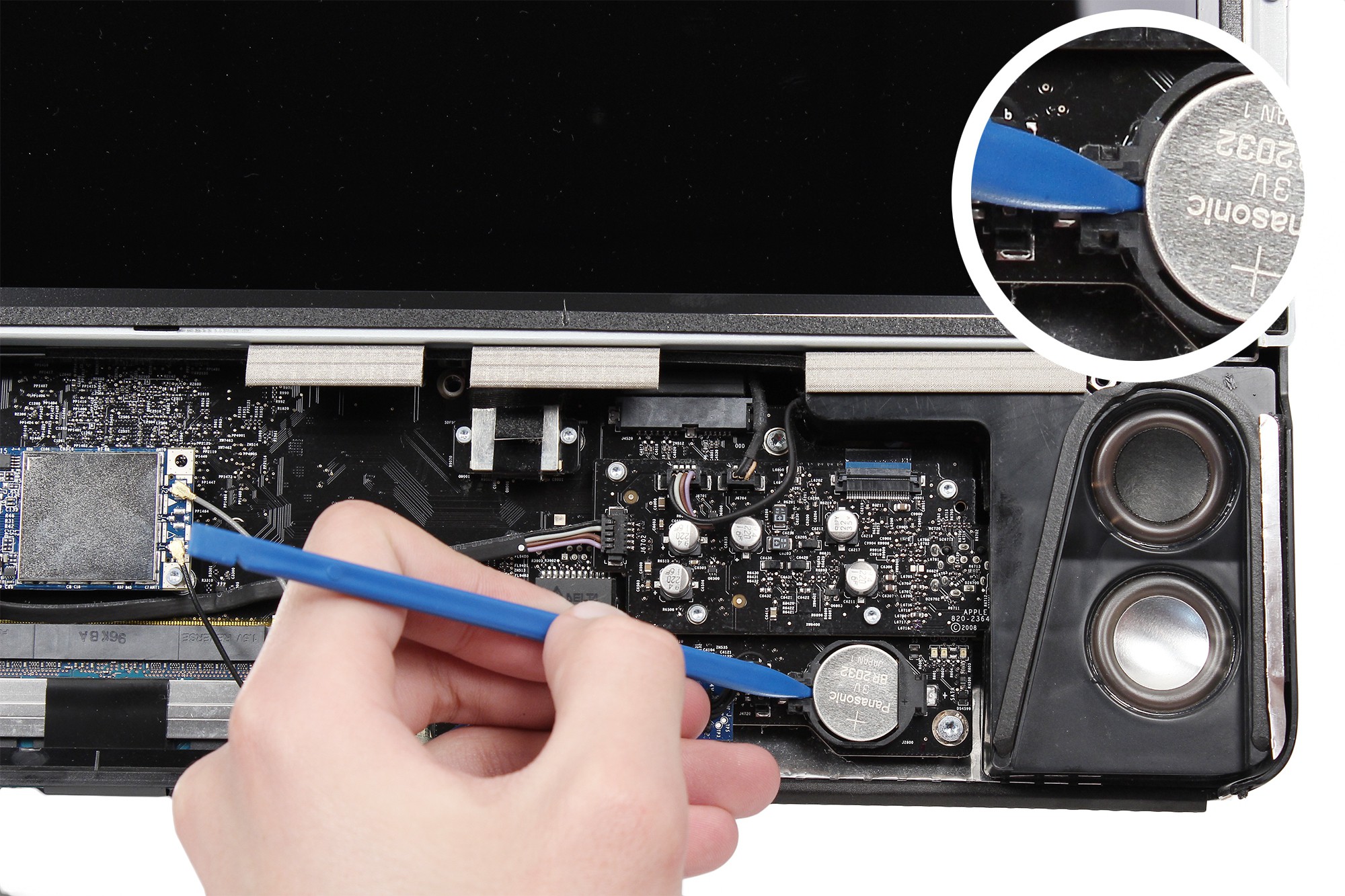

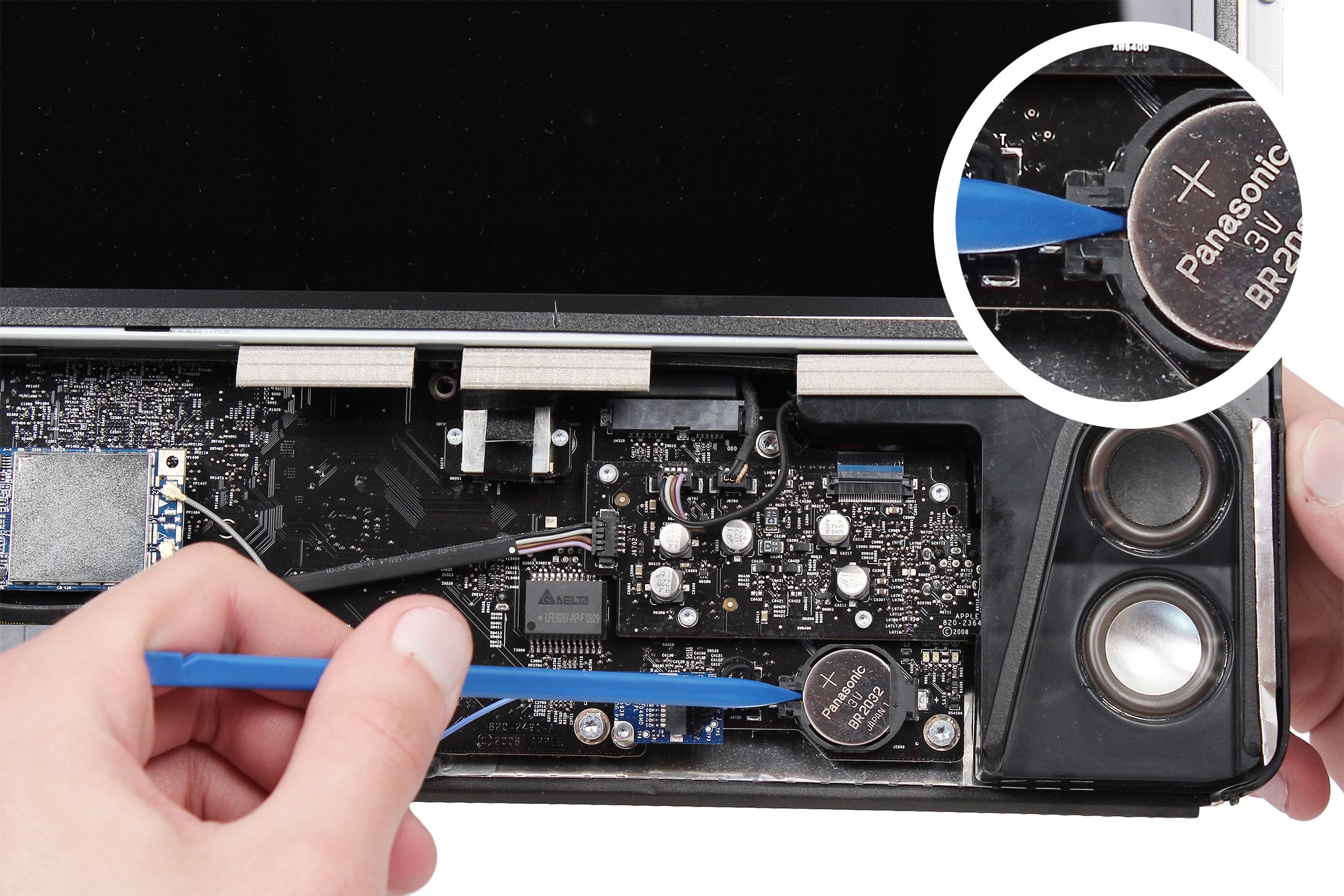

La pile mémoire est située en bas à droite de votre iMac 24".
Insérez la pointe d'une spatule en nylon dans l'interstice présent sur le côté gauche de la pile de sauvegarde.
Repoussez la pointe vers la droite puis faites levier avec la spatule en nylon afin de retirer la pile.

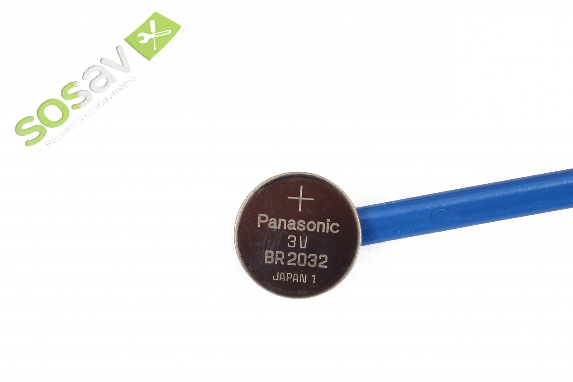

Retirez puis procédez à la dépose de la pile.
N'utilisez pas de pince métallique pour le retrait ! En effet, cette dernière pourrait créer un court circuit entre les deux bornes de la pile.
La pile mémoire de votre iMac 24" est désormais démontée.
Procédez à son remplacement par une pile neuve si nécessaire.
