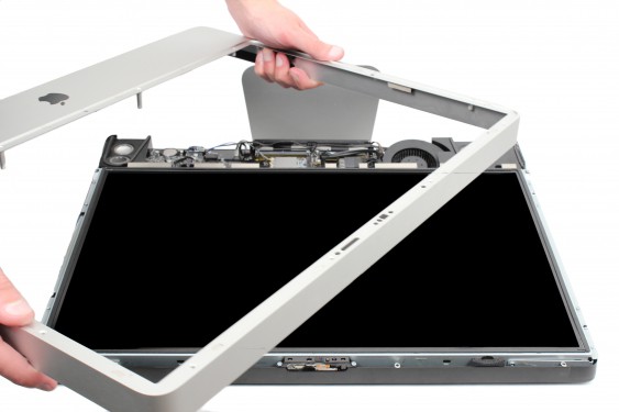

Une fois les vis retirées, soulevez légèrement le châssis supérieur par l'avant (côté opposé au logo).
Ne retirez pas encore le châssis supérieur ! Ce dernier est relié à l'iMac via le câble du microphone.
Un morceau d'adhésif isolant (Kapton) entoure et isole le câble du microphone du châssis.
A l'aide d'une pince, retirez délicatement ce morceau d'adhésif.
Très délicatement, déconnectez le câble du microphone.
Saisissez le châssis supérieur puis retirez le doucement.
Le châssis supérieur de l'iMac 24" est désormais démonté.

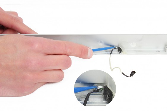

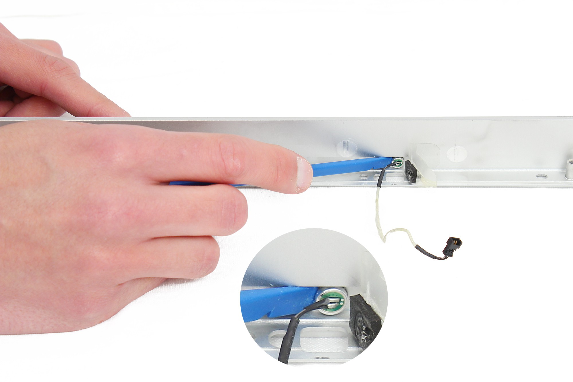

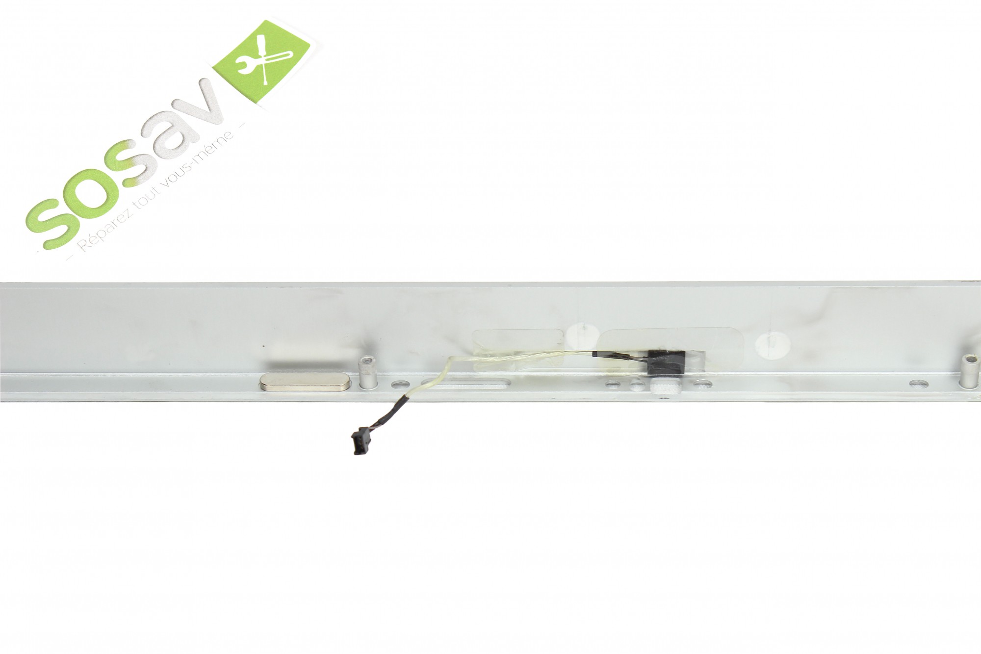

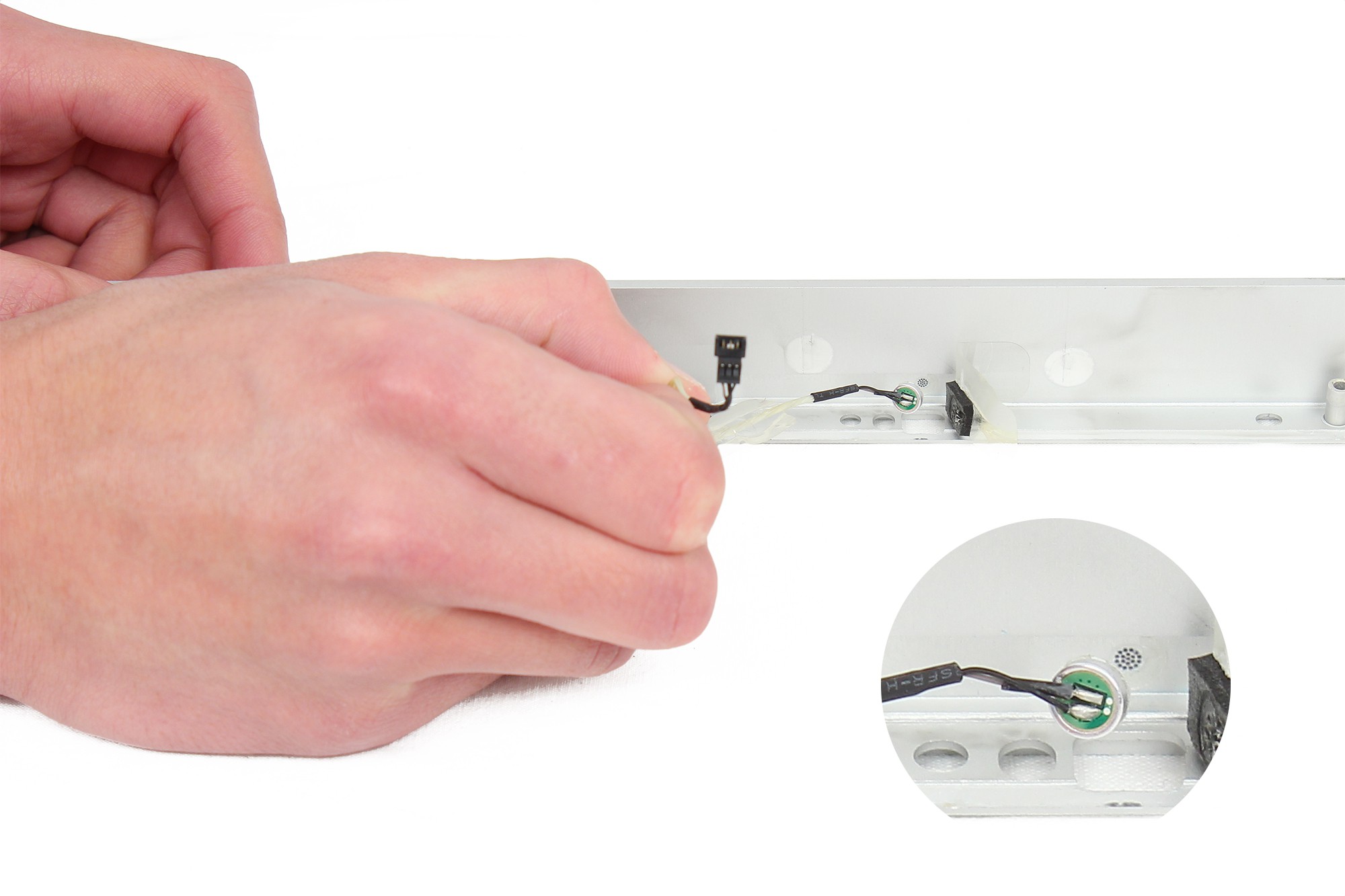

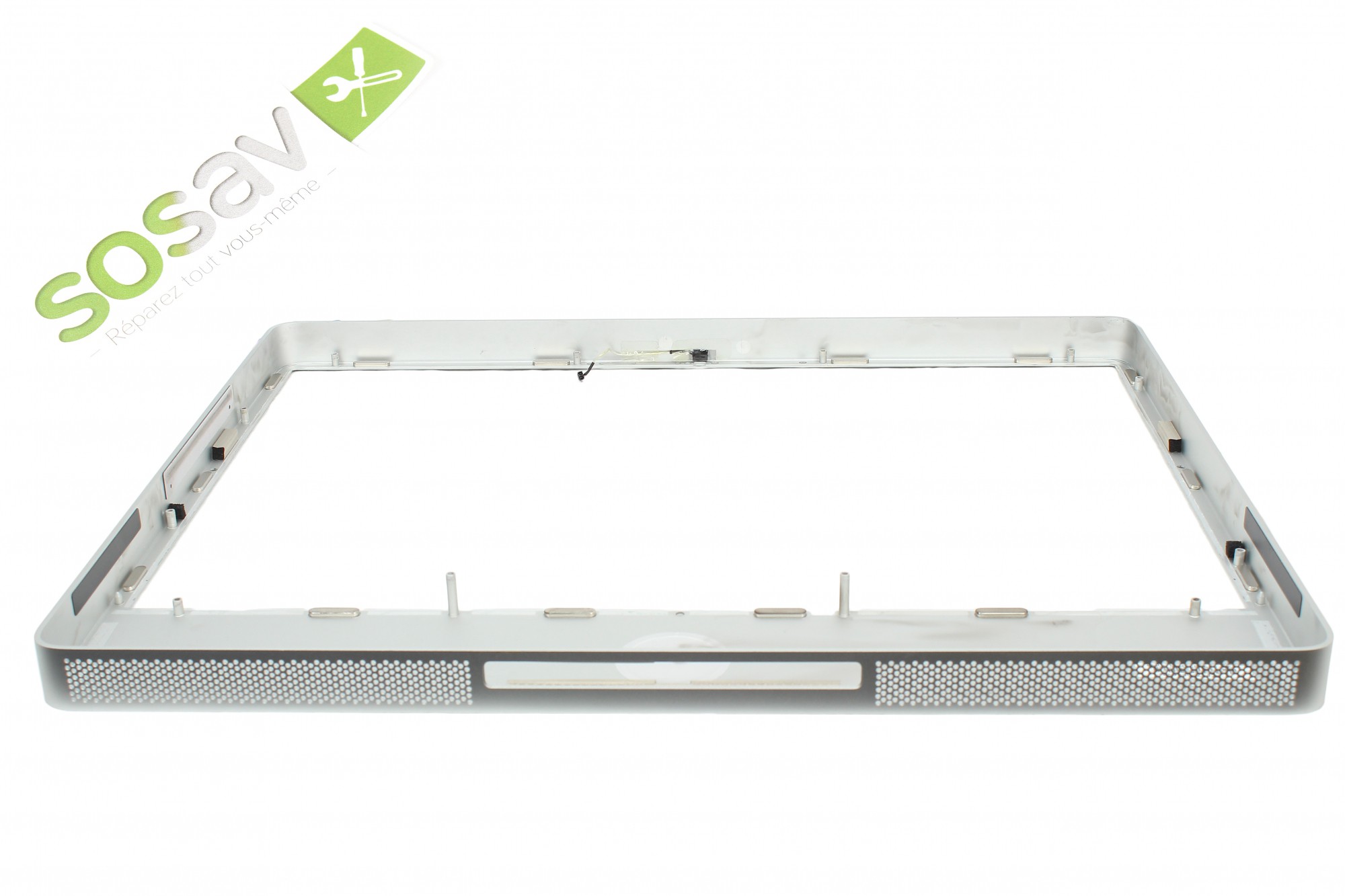

Le microphone se situe sur la partie supérieure du châssis métallique.

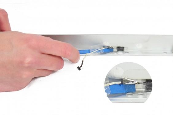

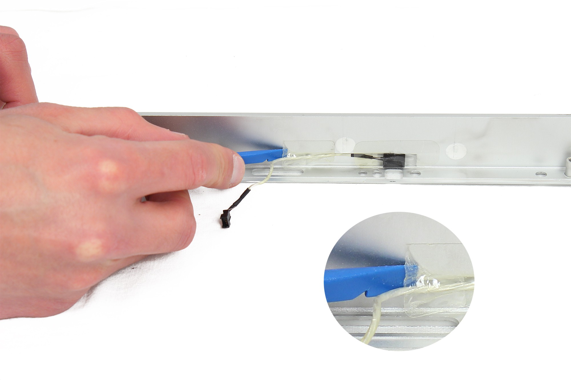

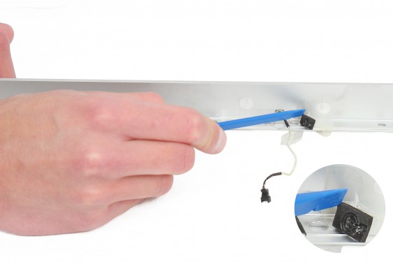

A l'aide d'une spatule en nylon, décollez les deux adhésifs servant à maintenir le câble et le support microphone.
Utilisez la spatule en nylon afin de retirer délicatement le microphone.

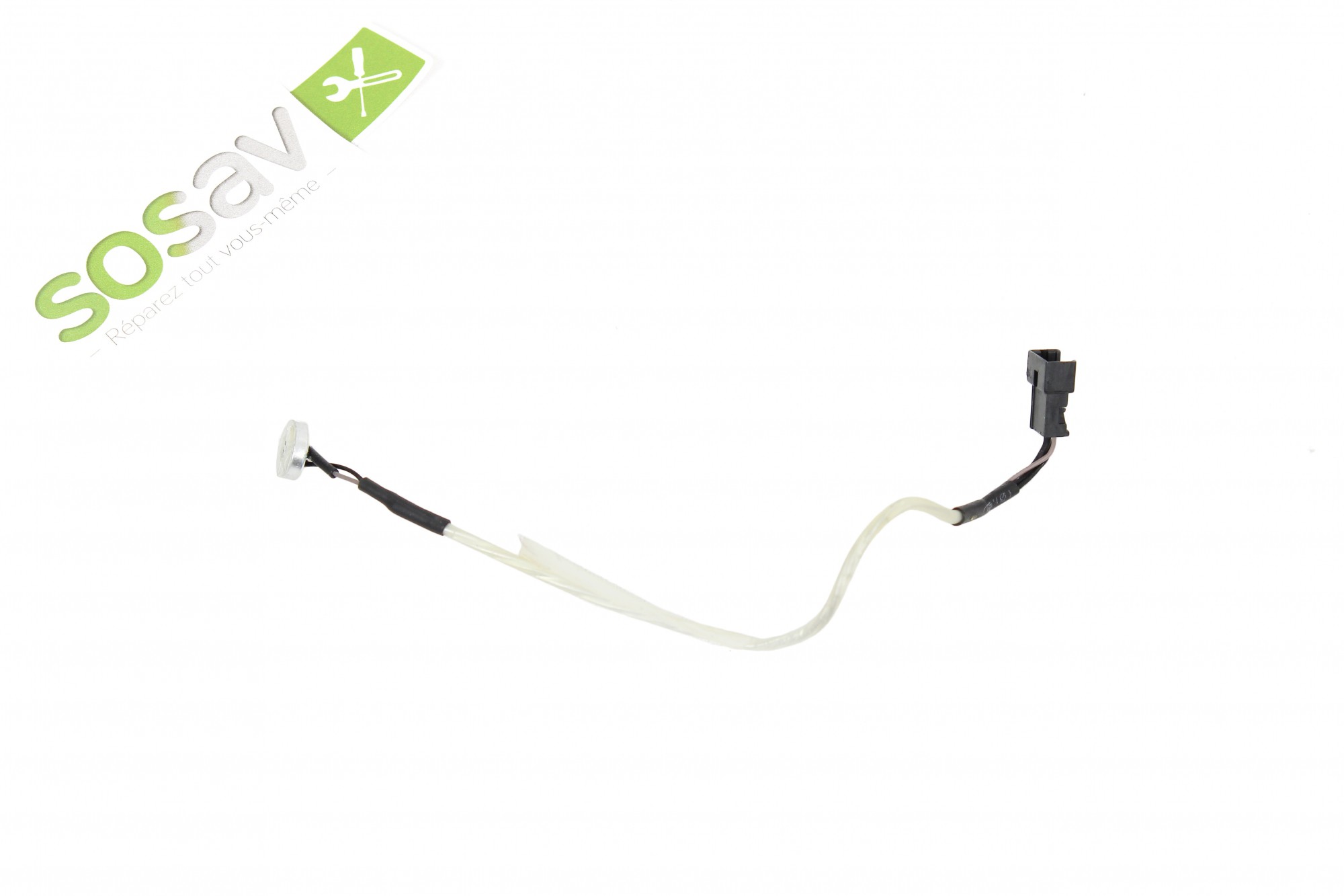

Saisissez le microphone par son câble, procédez à son retrait puis à sa dépose.

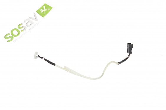

Le microphone de votre iMac 24" est désormais démonté.
Procédez à son remplacement par une pièce neuve si nécessaire.
