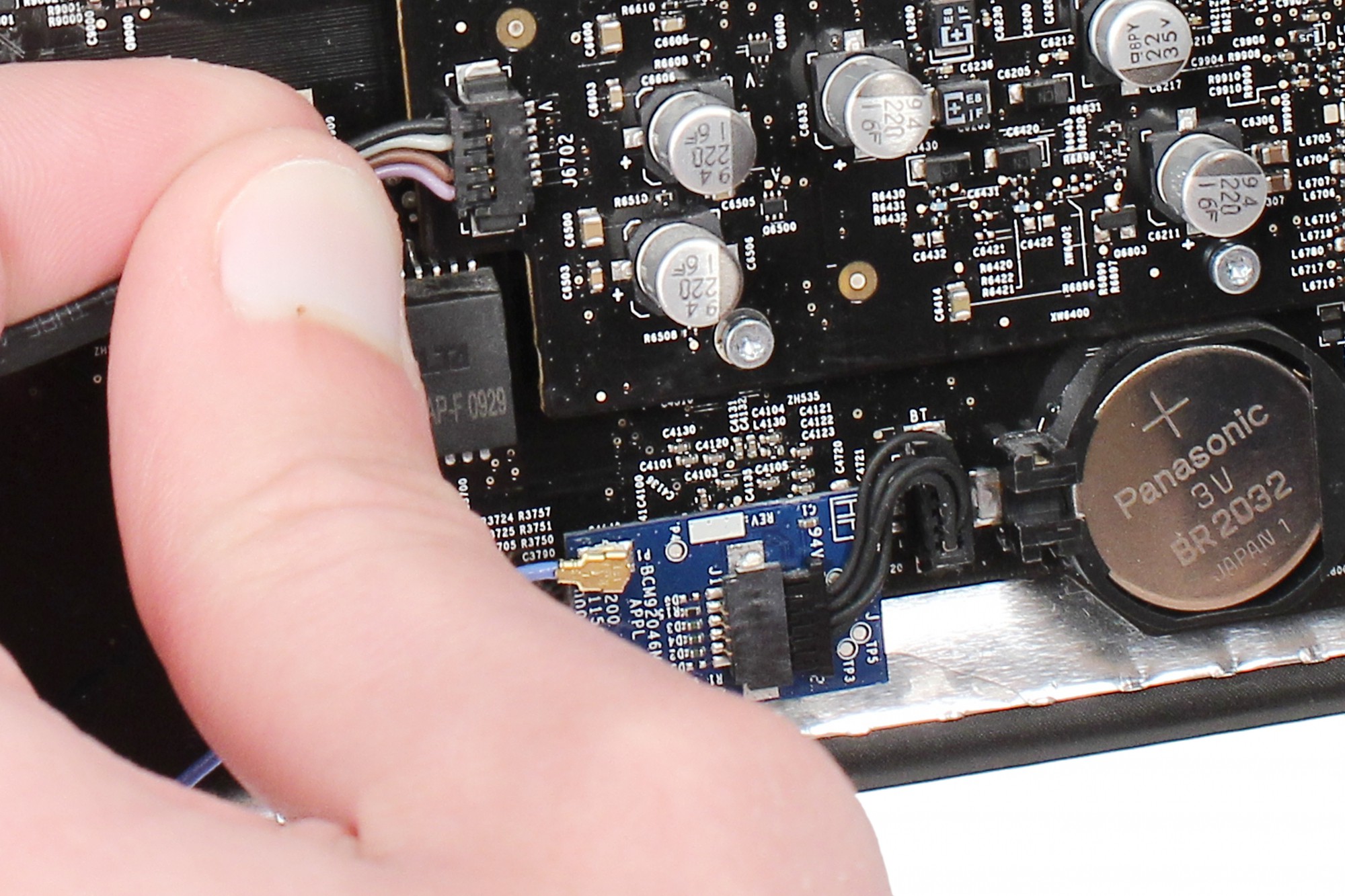

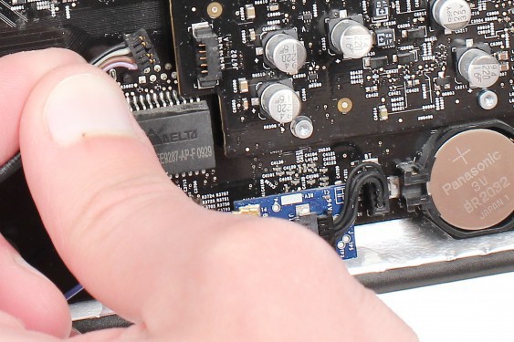

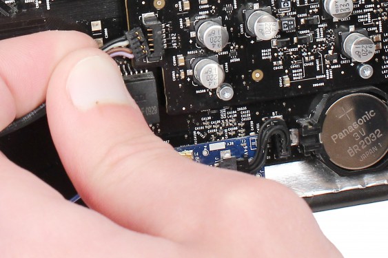

Dévissez la vis Torx de forme T10 maintenant en place le haut parleur gauche.
Déconnectez ensuite le câble reliant le haut parleur gauche à la carte son.
Vous pouvez désormais procéder manuellement au retrait et à la dépose du haut parleur gauche.
Ne procéder pas la dépose complète du haut-parleur gauche tout de suite. Veillez à retirer délicatement le câble du haut parleur comme indiqué sur les photos de l'étape suivante !
Etape 24
Retirez délicatement le câble du haut parleur gauche.
Etape 25
Le haut parleur gauche de votre iMac 24" est désormais démonté.
Procédez à son remplacement par une pièce neuve si nécessaire.
