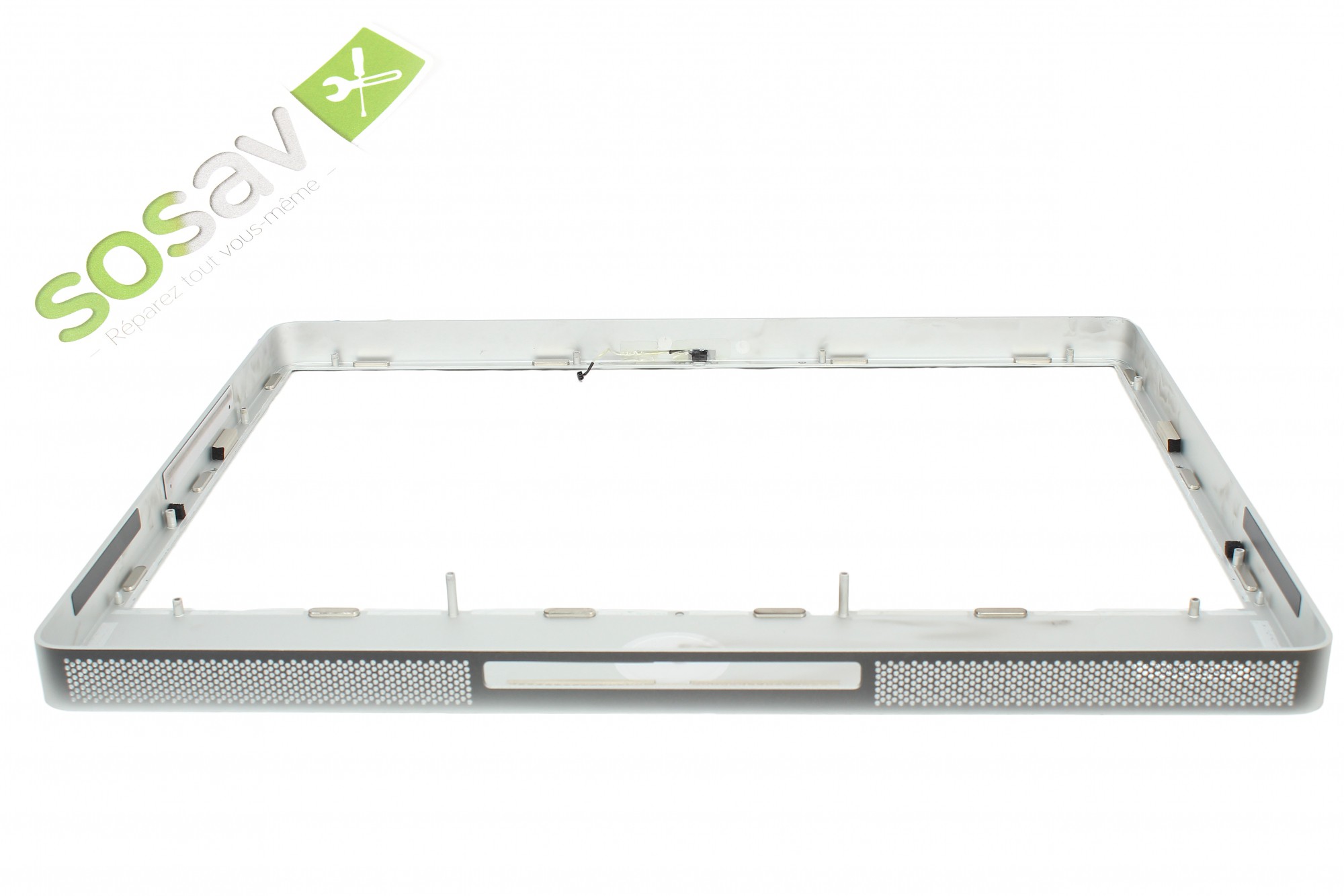

Saisissez le châssis supérieur puis retirez le doucement.
Le châssis supérieur de l'iMac est désormais démonté.

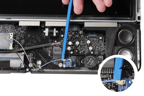

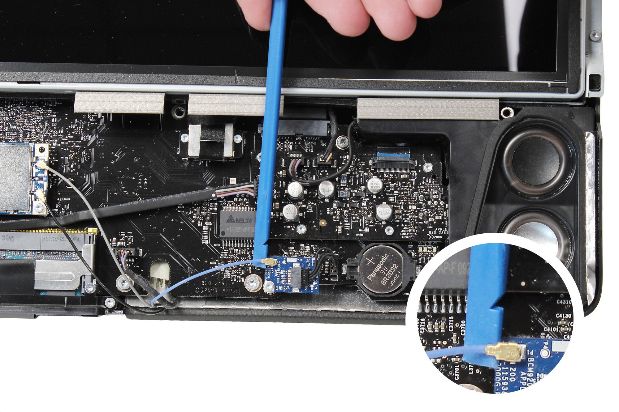

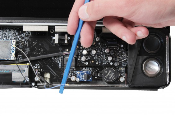

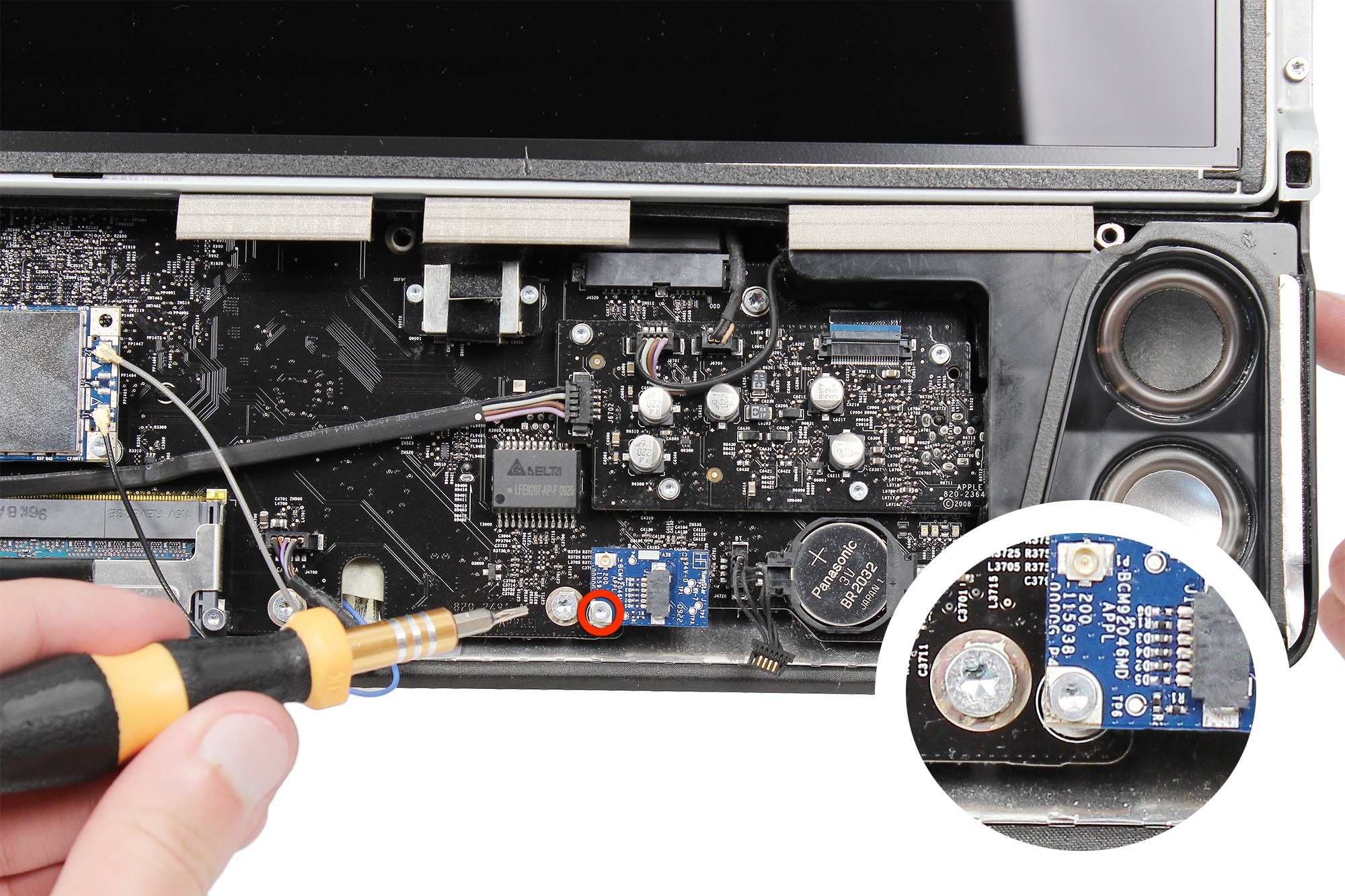

A l'aide d'une spatule en nylon, déconnectez l'antenne Bluetooth.

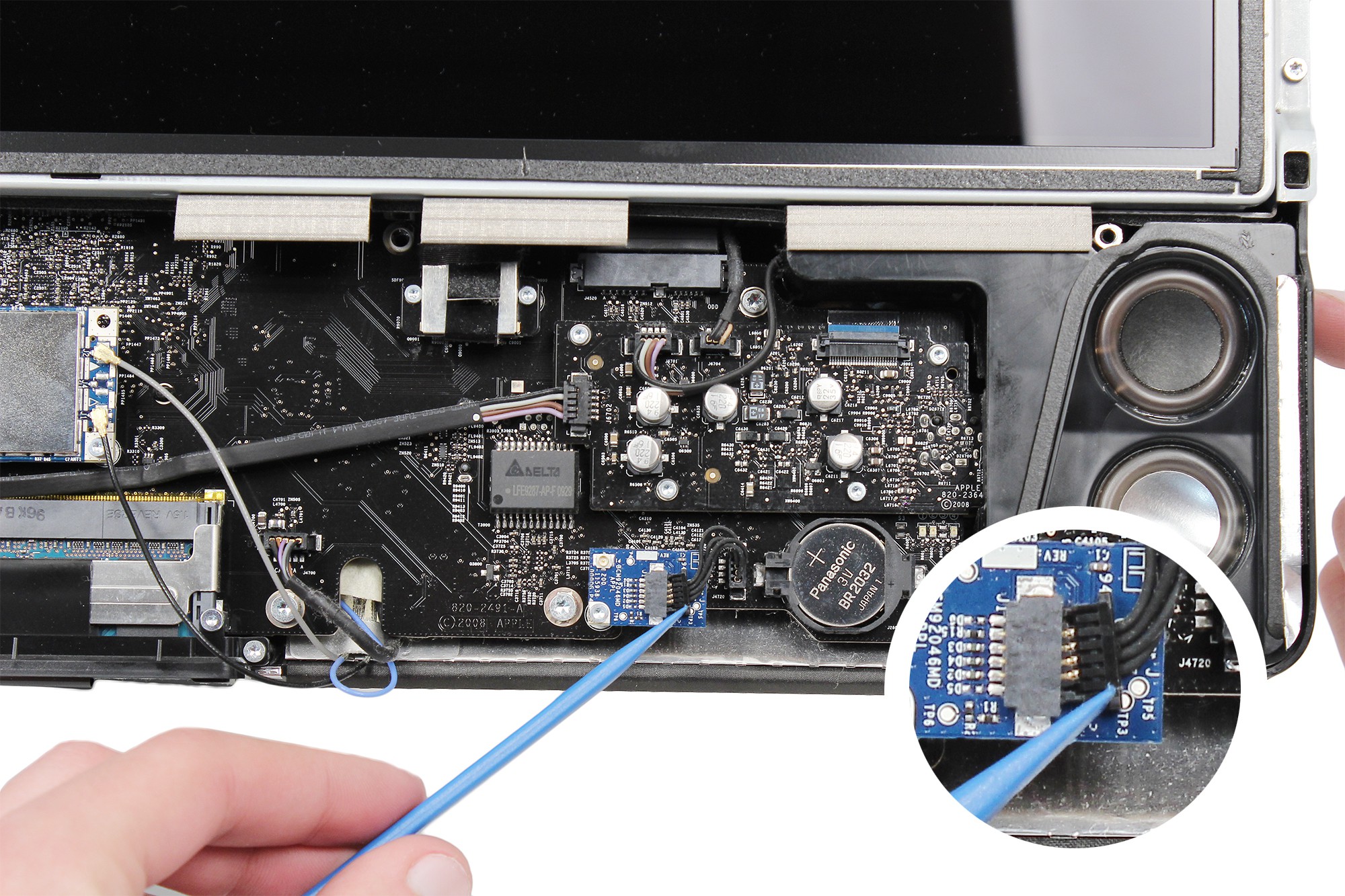

Avec cette même spatule en nylon, déconnectez ensuite le câble de liaison de la carte Bluetooth.

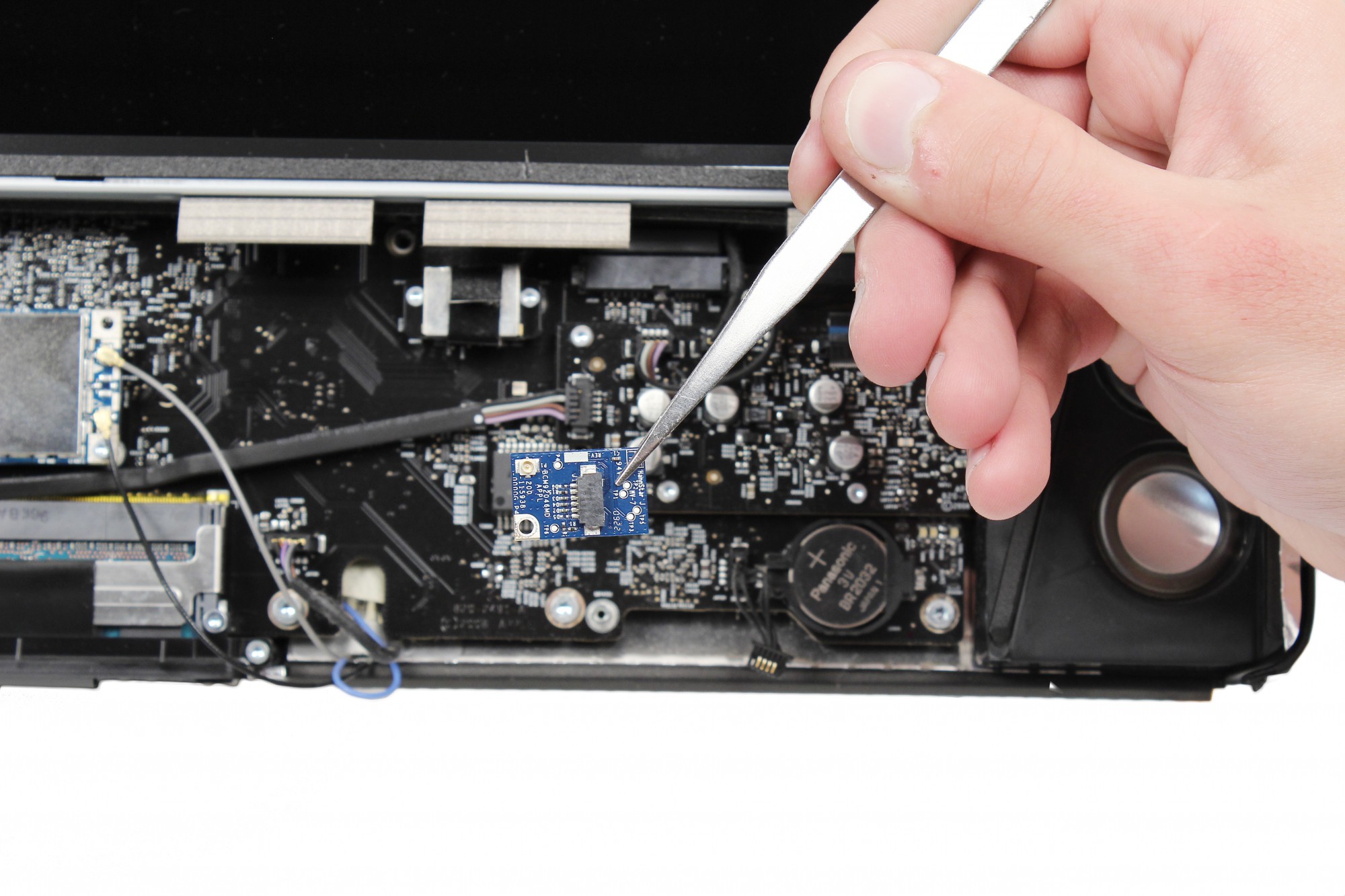

Utilisez un tournevis Torx T6 pour retirer la vis maintenant la carte Bluetooth en place.
A l'aide d'une pince, procédez ensuite au retrait de la carte.
La carte Bluetooth est maintenant démontée.

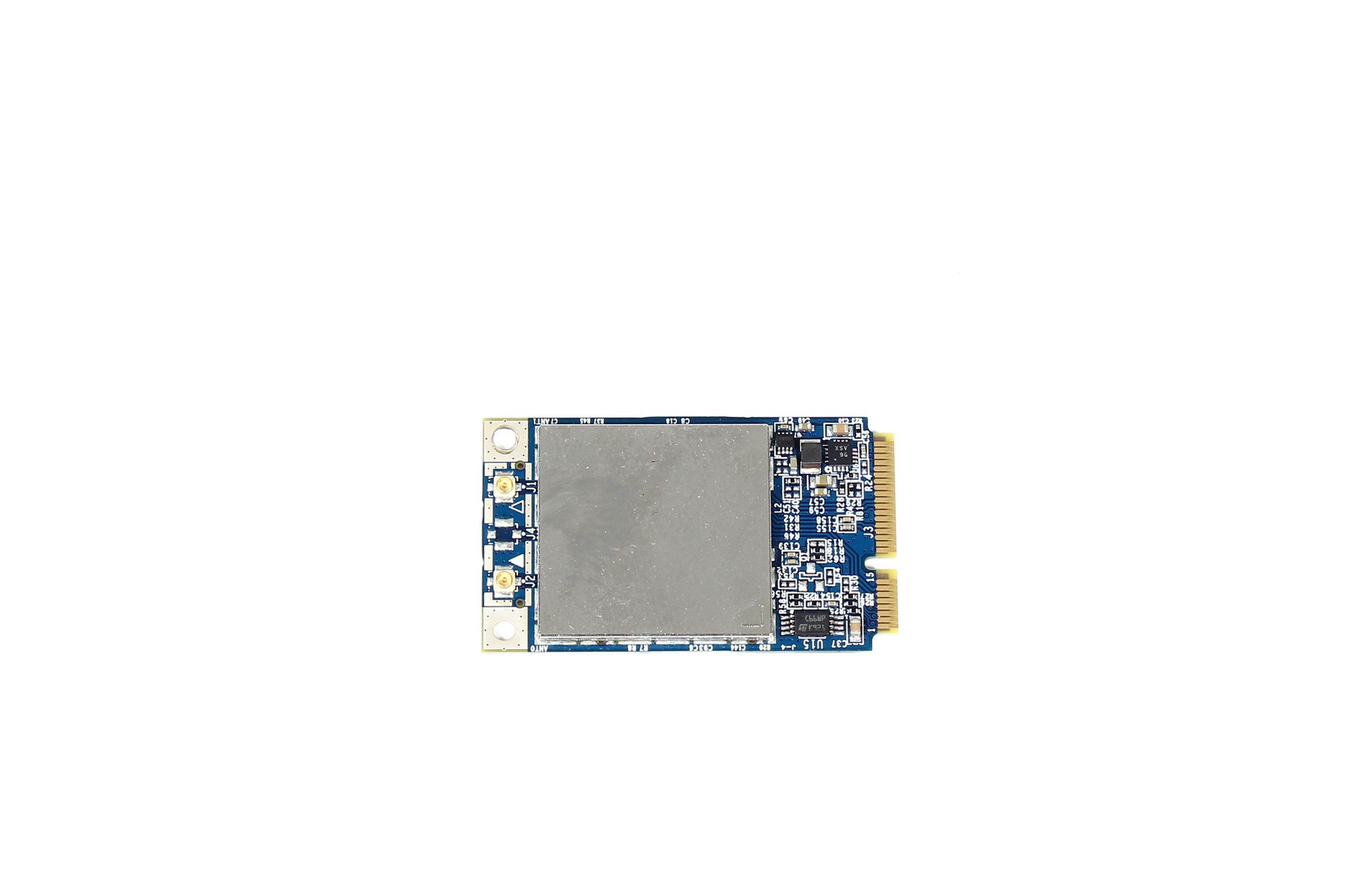

Procédez si besoin est à son remplacement par une pièce neuve.
