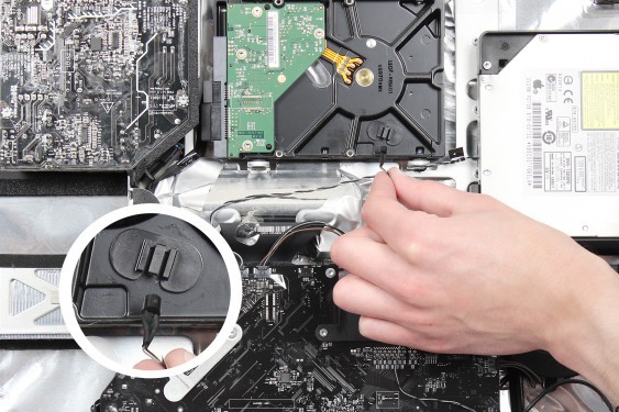

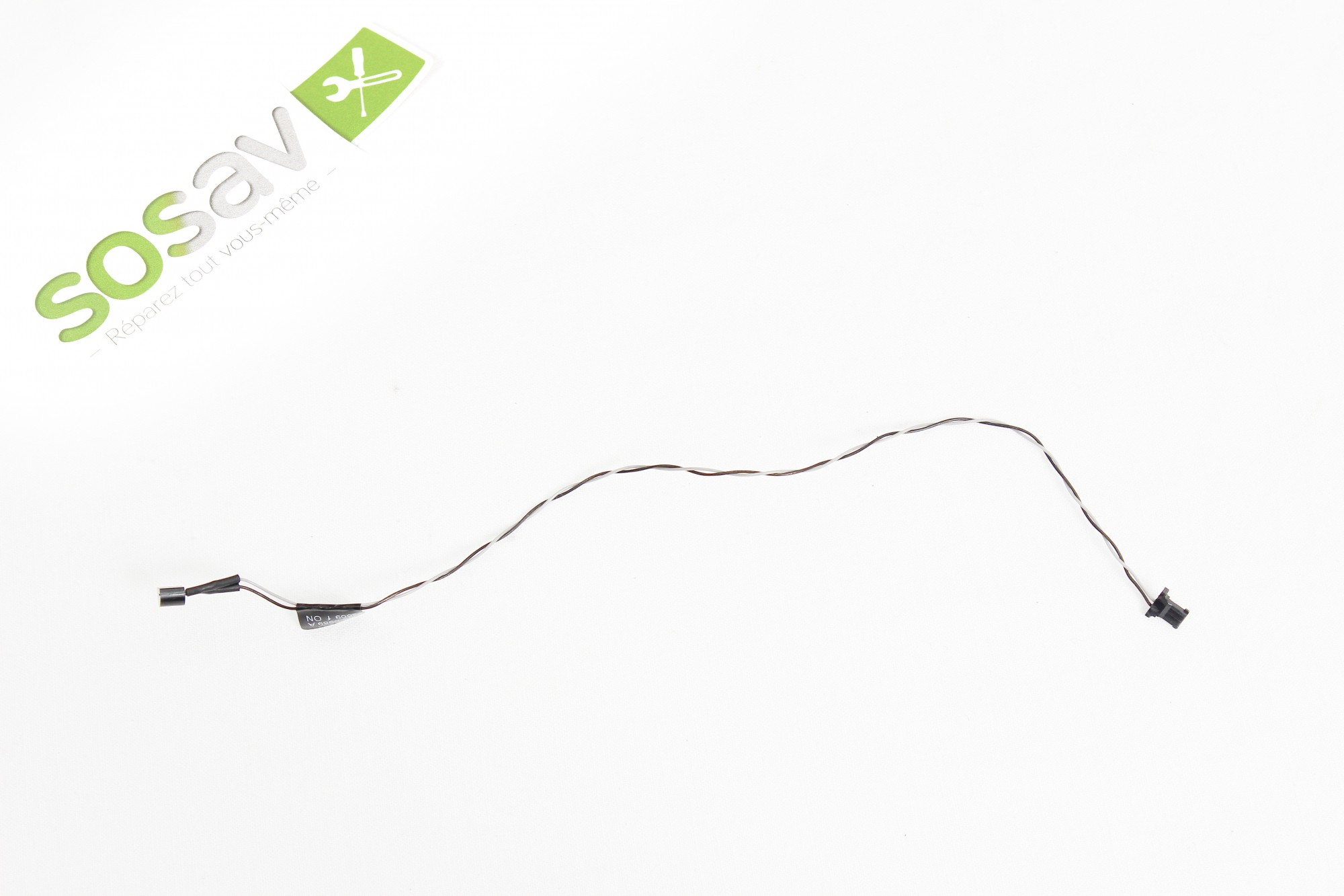

A l'aide d'une spatule en nylon, retirez l'adhésif de maintien transparent localisé au centre de l'iMac.
Cet adhesif sert à maintenir les câbles des sondes de température.
Utilisez une spatule en nylon afin de déconnecter délicatement le câble de la sonde de température du disque dur.
Le câble de la sonde de température du disque dur est le premier câble partant de la gauche au centre de l'iMac.

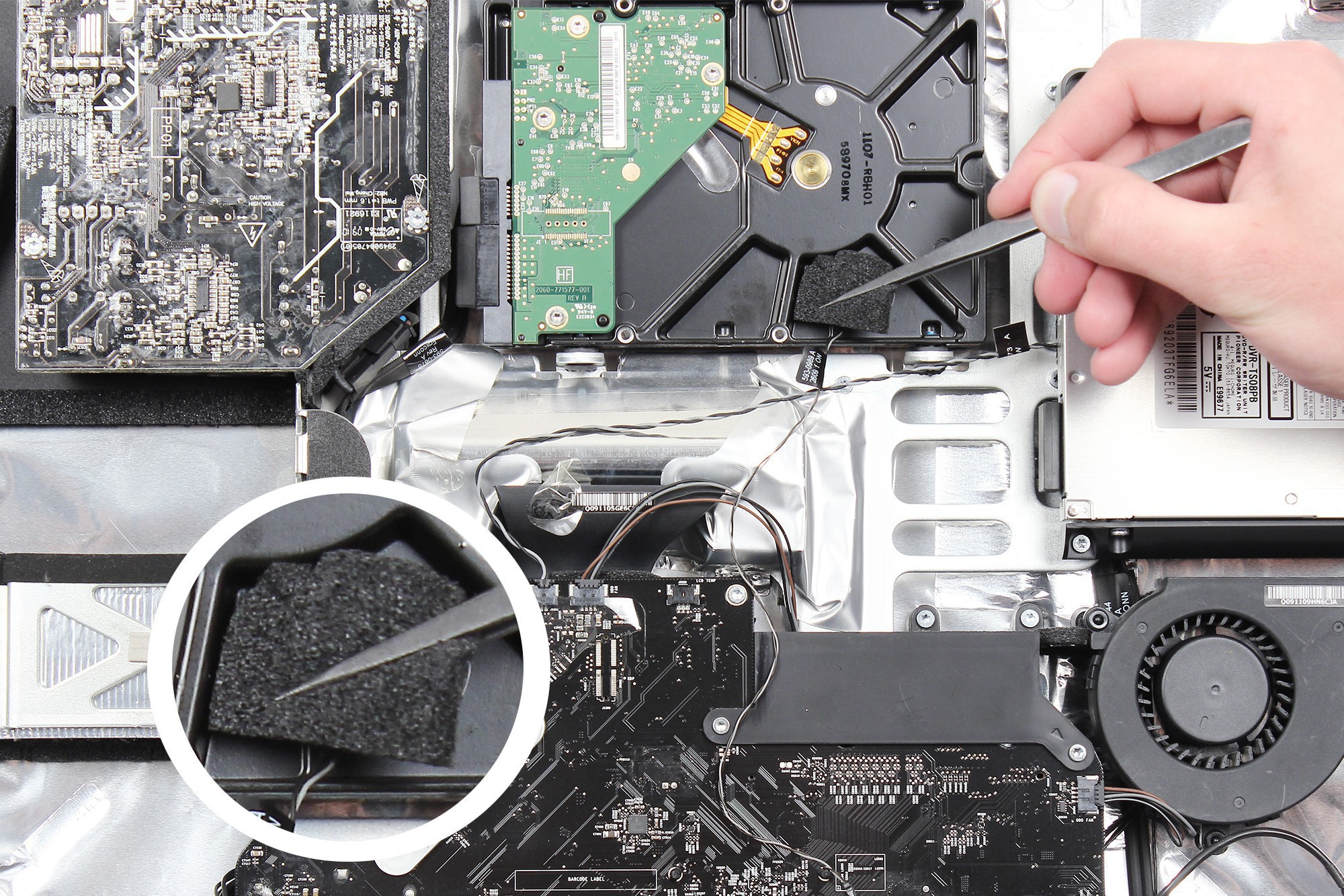

Toujours avec la spatule en nylon, retirez l'adhésif protégeant le capteur de température.
Etape 24

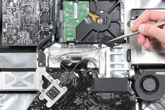

Utilisez ensuite une pince afin de retirer cet adhésif.
Etape 25

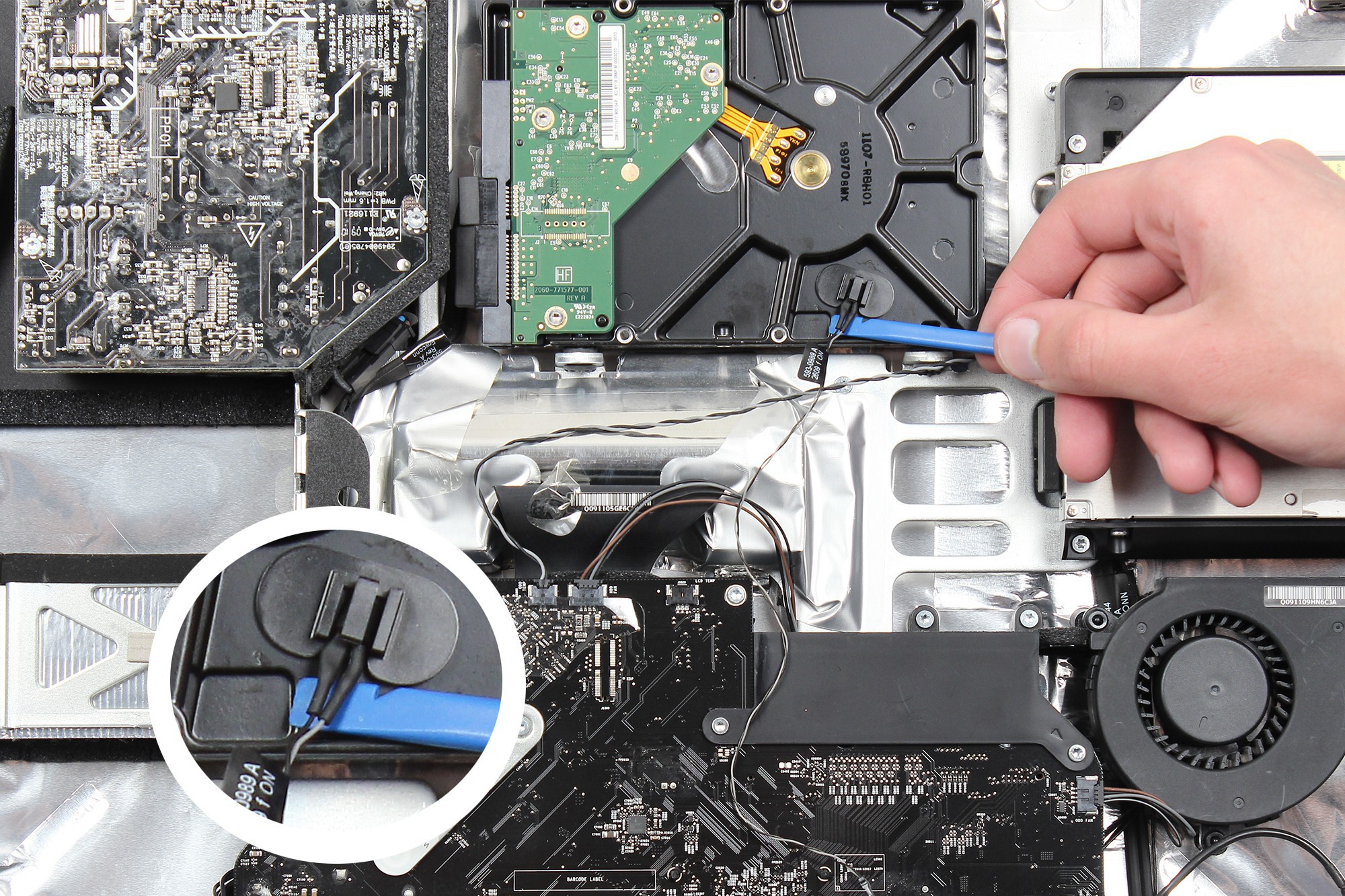

Reprenez la spatule en nylon et soulevez délicatement le capteur de température afin de le déclipser de son support.

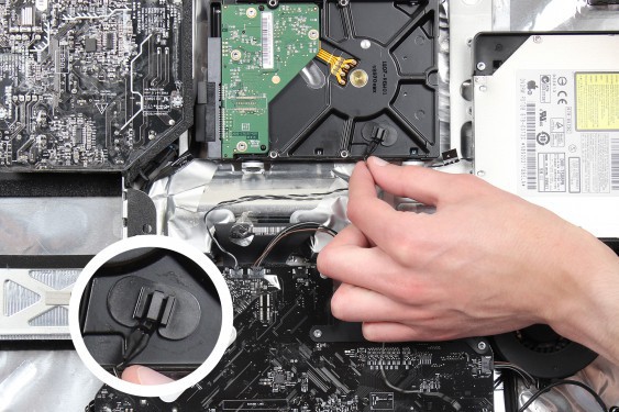

Retirez ensuite manuellement le capteur de température.
Le capteur de température est très fragile, soyez minutieux lors de cette opération !
Etape 26

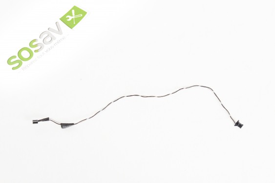

Le capteur de température du disque dur de votre iMac 24" est désormais démonté.
Procédez à son remplacement par une pièce neuve si nécessaire.
