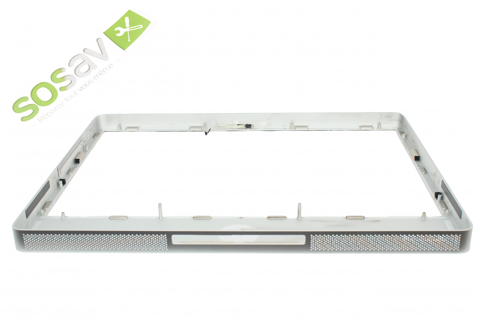

Saisissez le châssis supérieur puis retirez-le doucement.
Le châssis supérieur de l'iMac est désormais démonté.

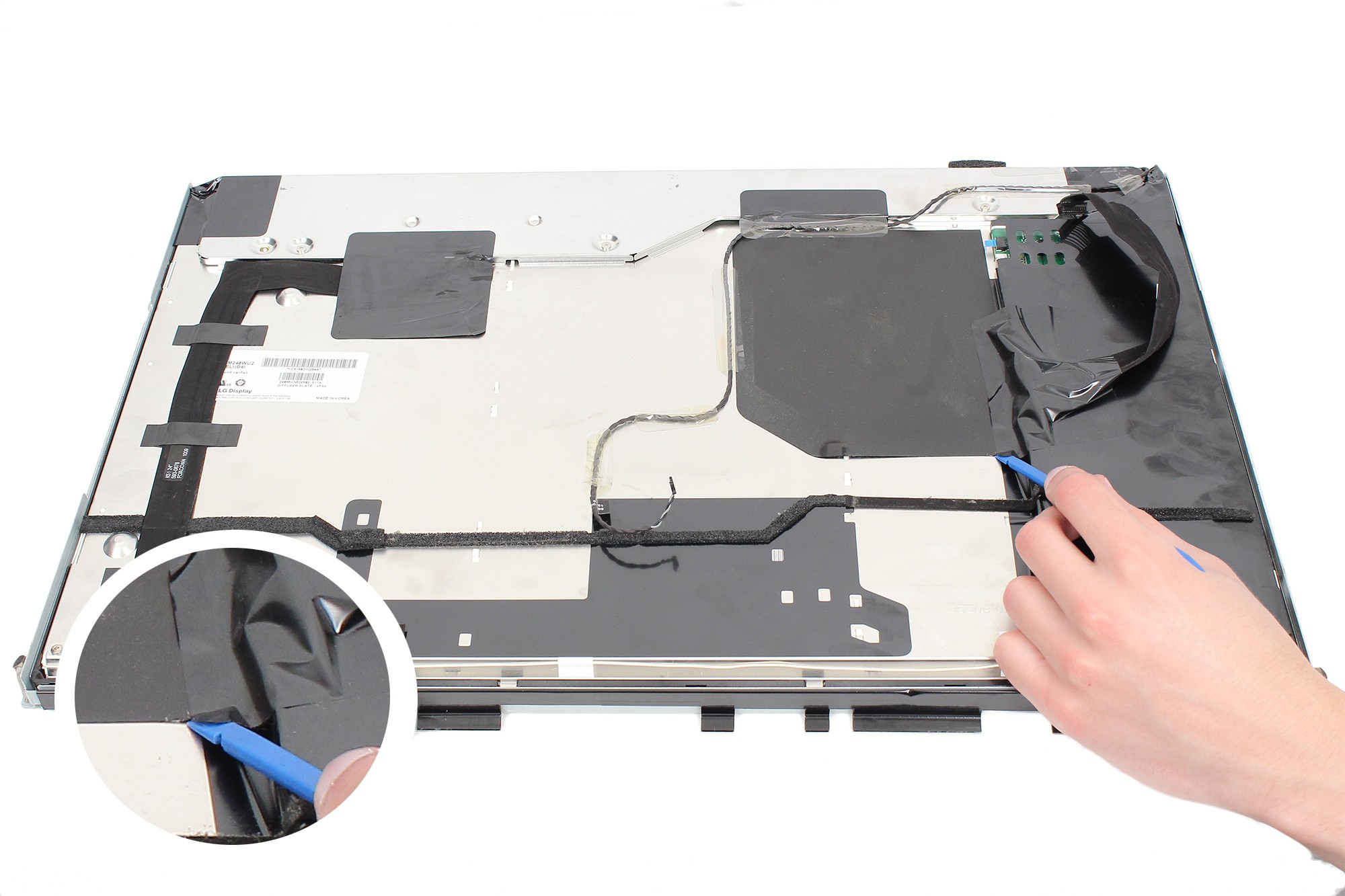

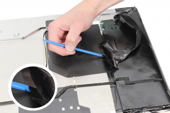

Retournez l'écran LCD.
Note : Nous vous suggérons de poser l'écran LCD sur une surface propre et douce afin de protéger ce dernier des poussières et autres salissures éventuelles.

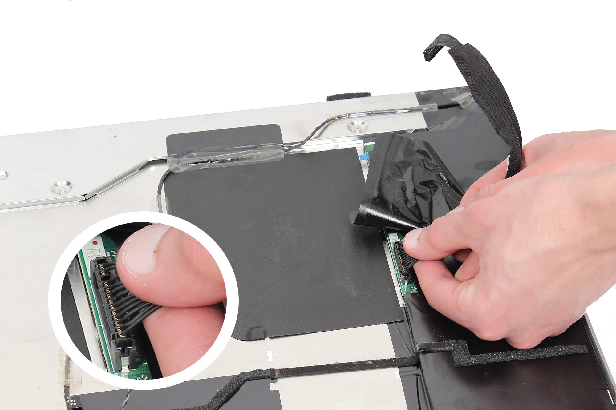

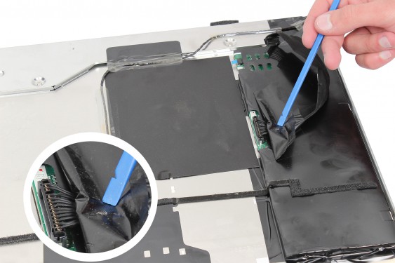

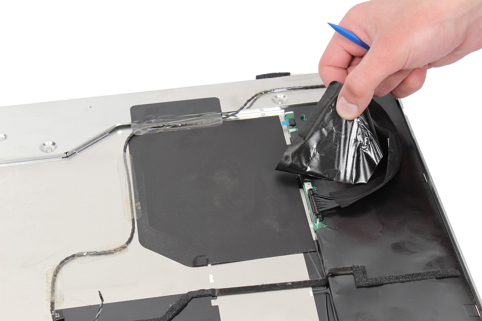

Comme indiqué sur les photos à l'aide d'une spatule en nylon, retirez l'adhésif noir de protection.

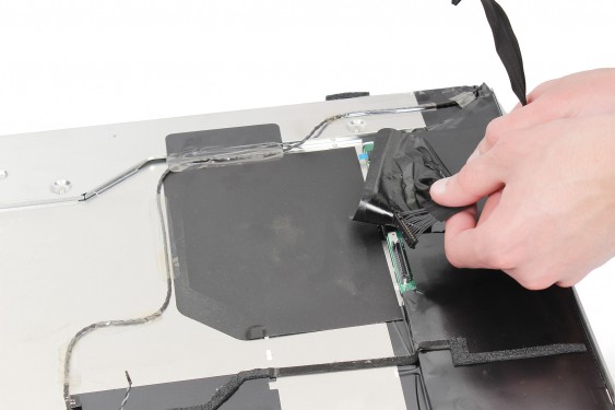

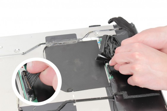

Décollez suffisamment l'adhésif de manière à pouvoir accéder aisément au connecteur principal.
Procédez ensuite au retrait du câble et à sa dépose.
Etape 24

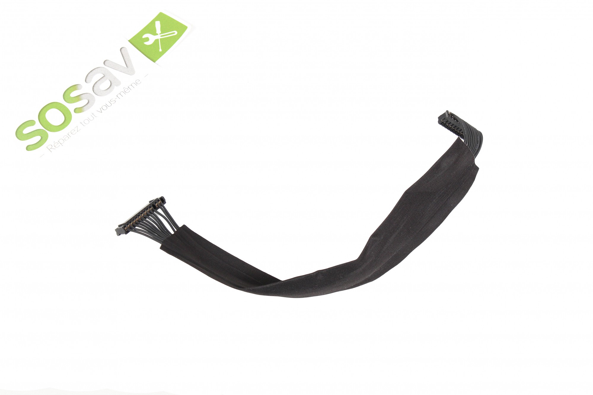

Le câble d'alimentation de l'écran LCD de votre iMac 24" est désormais démonté.
Procédez à son remplacement par une pièce neuve si nécessaire.
