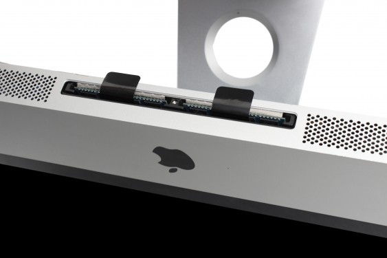

A l'aide d'un tournevis cruciforme, dévissez la vis maintenant le tiroir inférieur en place.
Ce tiroir se situe sur la tranche basse de l'iMac.

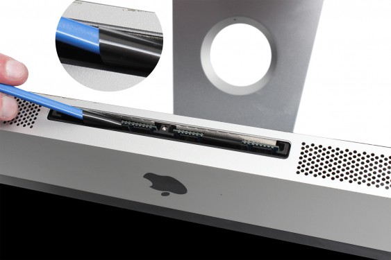

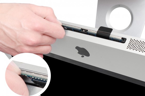

A l'aide d'une spatule en nylon, procédez ensuite au retrait du tiroir métallique.
Pour cela, insérez la spatule dans l'interstice du tiroir puis faites levier dessus.
Le tiroir métallique de l'iMac est désormais démonté.

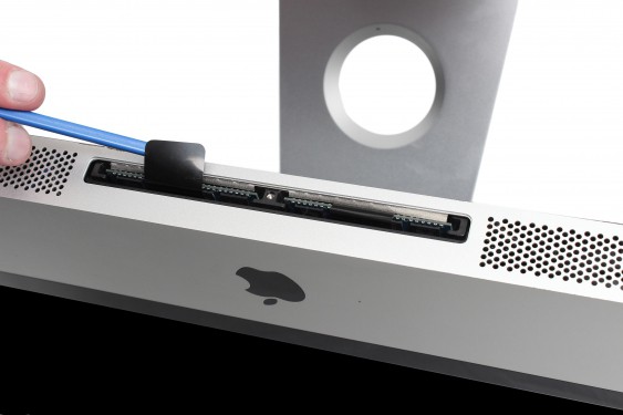

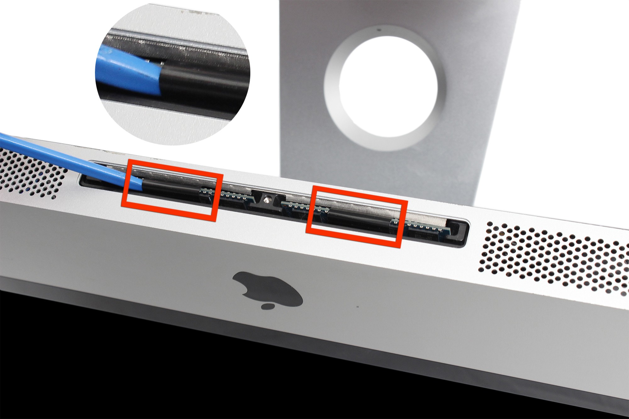

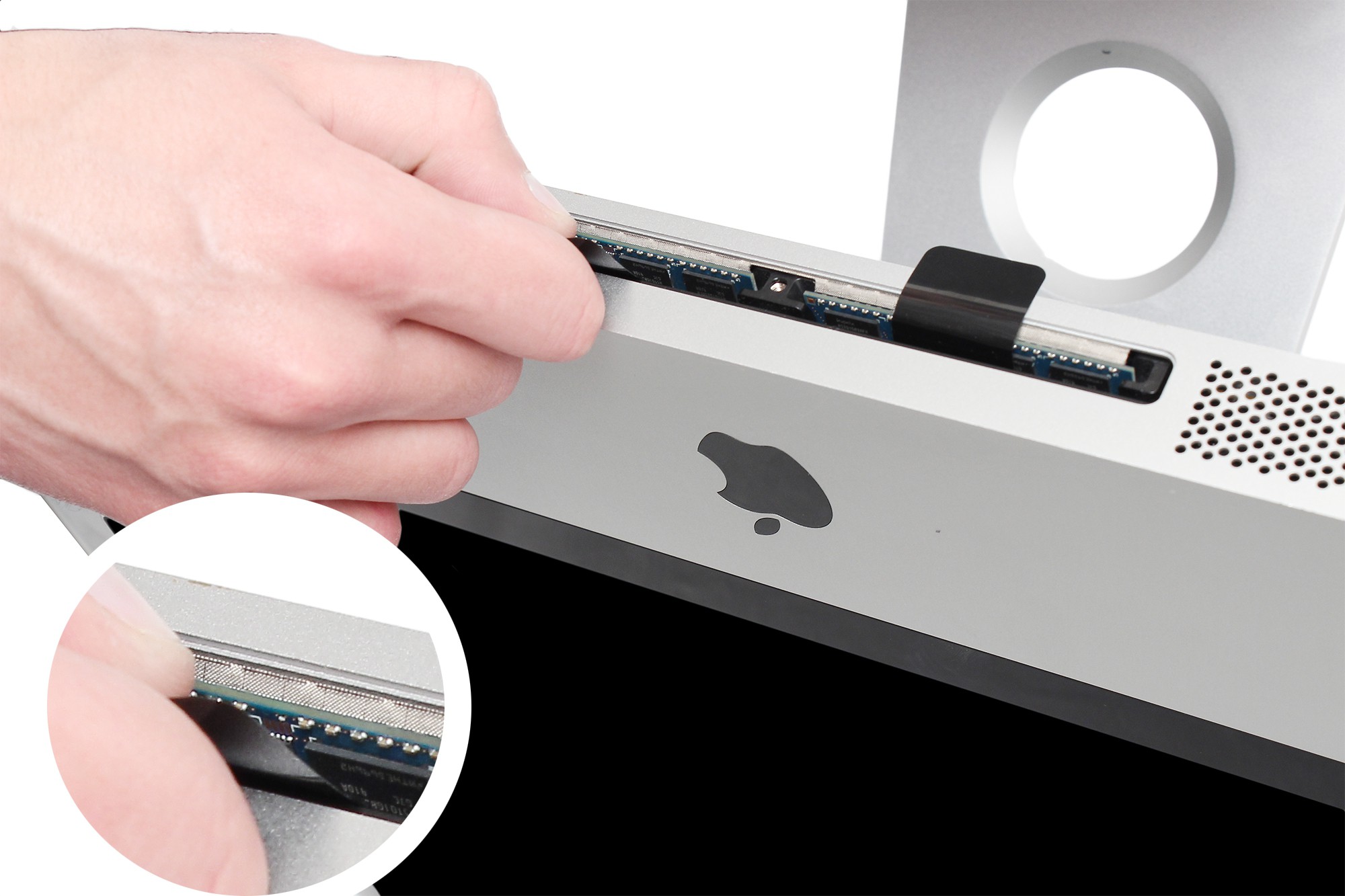

A l'aide de la pointe d'une spatule en nylon, attrapez la languette plastique noire d'extraction de la barrette que vous souhaitez retirer.
Pensez à toucher le pied métallique de l'ordinateur ou un élément métallique (exemple : canalisation) afin de vous décharger de toute électricité statique.

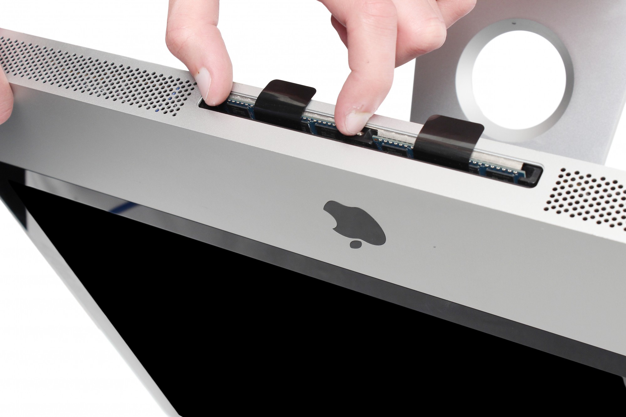

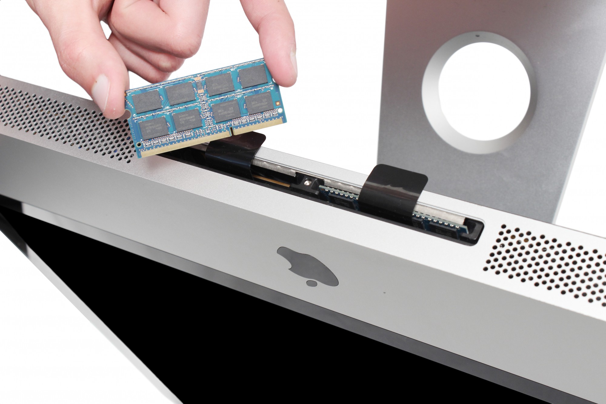

Tirez ensuite vers vous la languette plastique afin d'éjecter la barrette mémoire RAM.

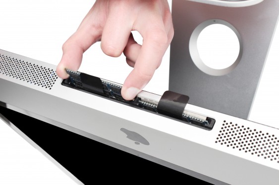

Une fois la barrette déclipsée de son logement, maintenez cette dernière de chaque côté afin de l'extraire de son logement.
Ne touchez pas les contacts ou les puces mémoires, ces dernieres sont en effet sensibles et très fragiles !
Procédez ensuite à la dépose d'une ou des deux barrettes mémoire.
La/Les barrettes sont désormais démontées.
Remplacez la/les par une pièce neuve si cela est nécessaire.
