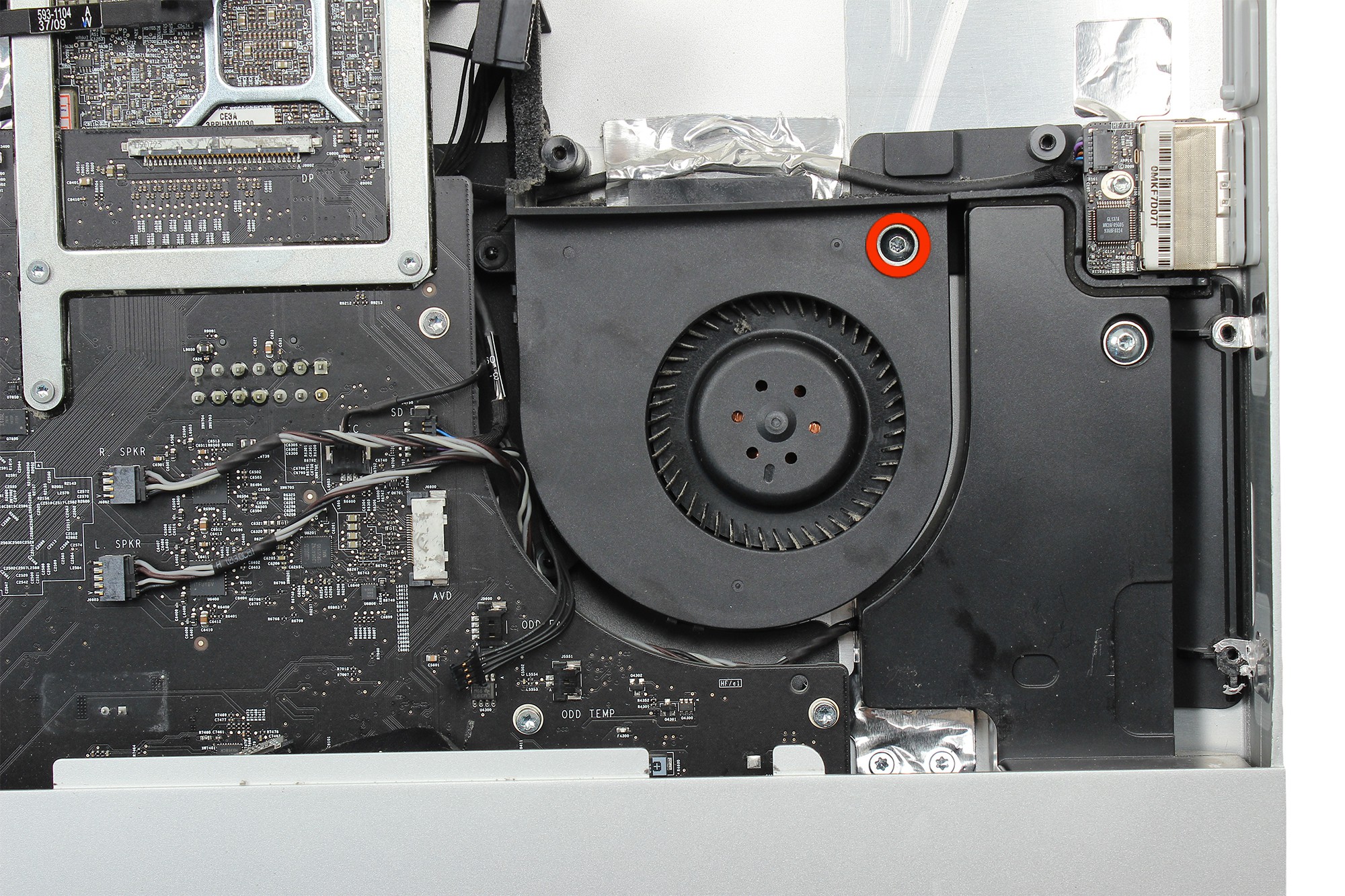

A l'aide d'un tournevis Torx de forme T10, retirez la vis maintenant le ventilateur du lecteur optique au châssis de l'iMac.

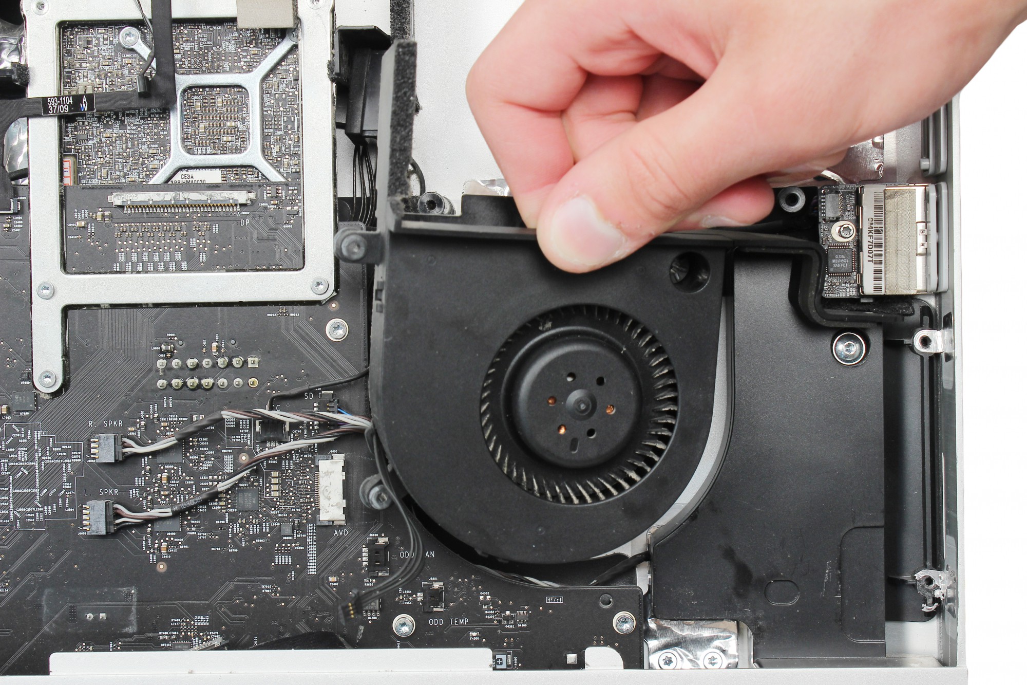

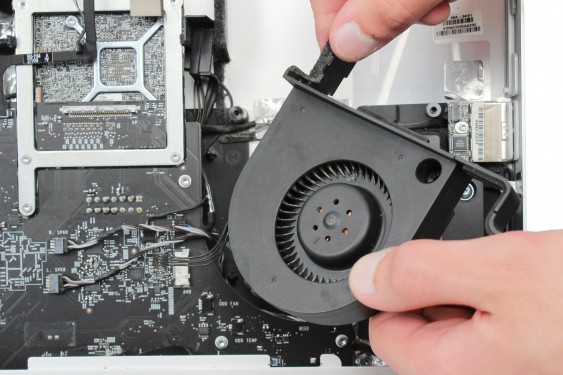

Vous pouvez désormais soulever délicatement vers vous le ventilateur du lecteur SuperDrive afin de le déloger de son emplacement initial.
Etape 27

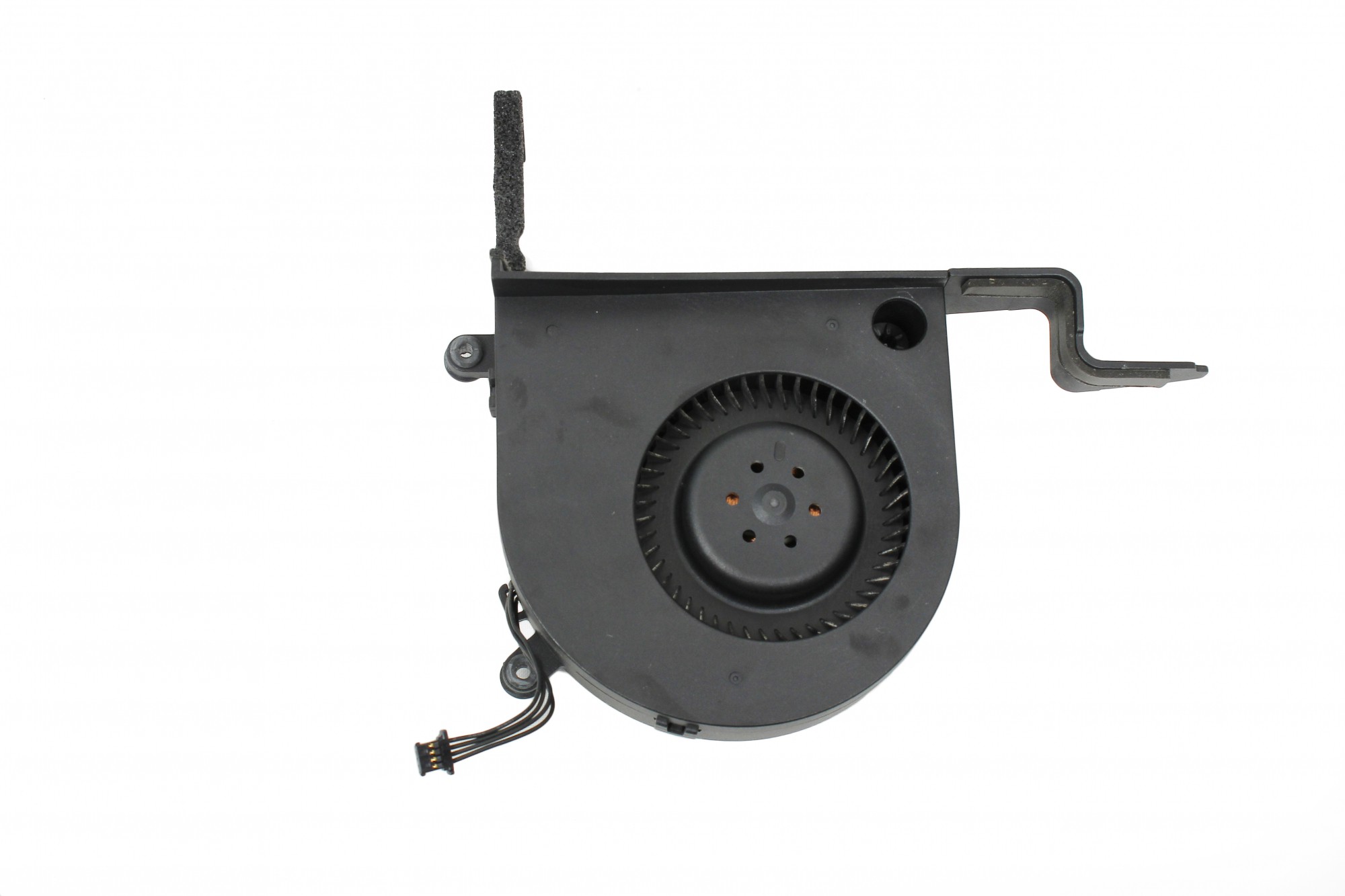

Le ventilateur du lecteur SuperDrive est désormais démonté.
Remplacez-le par une pièce neuve si nécessaire.
