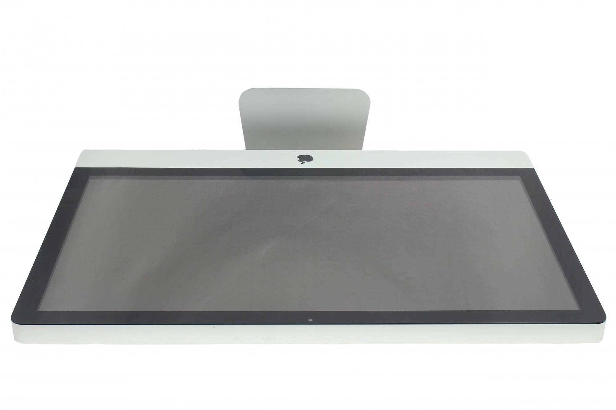

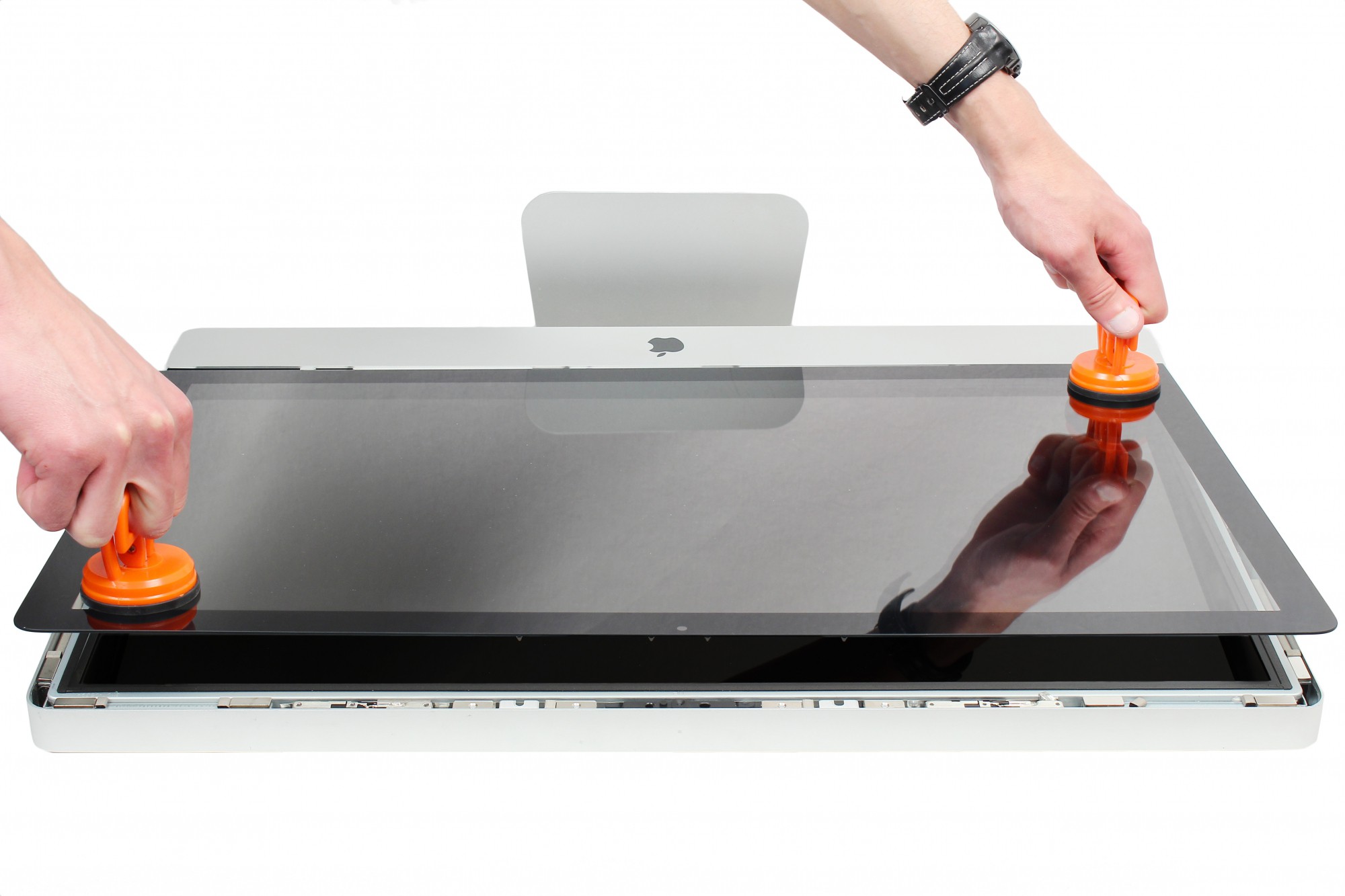

Retournez ensuite l'iMac (côté écran faisant face à la table) comme indiqué sur la photo.

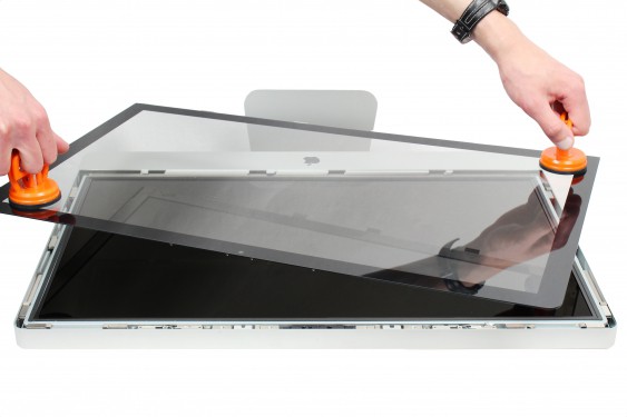

Placez deux ventouses sur chaque côté de l'écran.
Note importante : Les deux ventouses doivent être placées de façon parallèle.
En maintenant un léger appui dessus, verrouillez les poignées des deux ventouses.
Pour une meilleure adhérence des ventouses, nous vous suggérons de nettoyer au préalable la surface de la vitre à l'aide d'un produit spécial (Gel nettoyant pour écrans).
Maintenez fermement les deux ventouses puis tirez-les vers vous afin de retirer la vitre.
Note : La vitre est maintenue de façon magnétique.
Déplacez la vitre légèrement vers l'avant afin de retirer complètement cette dernière.
Procédez ensuite à la dépose de la vitre.
La vitre est désormais démontée.

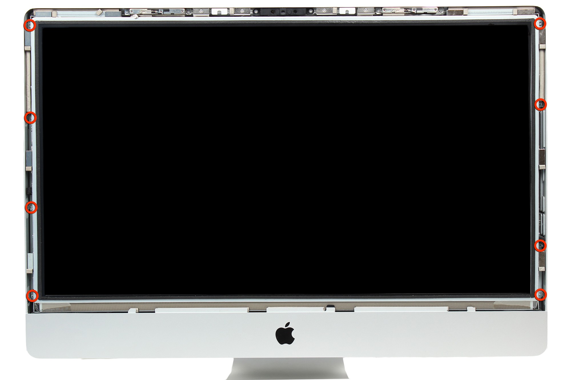

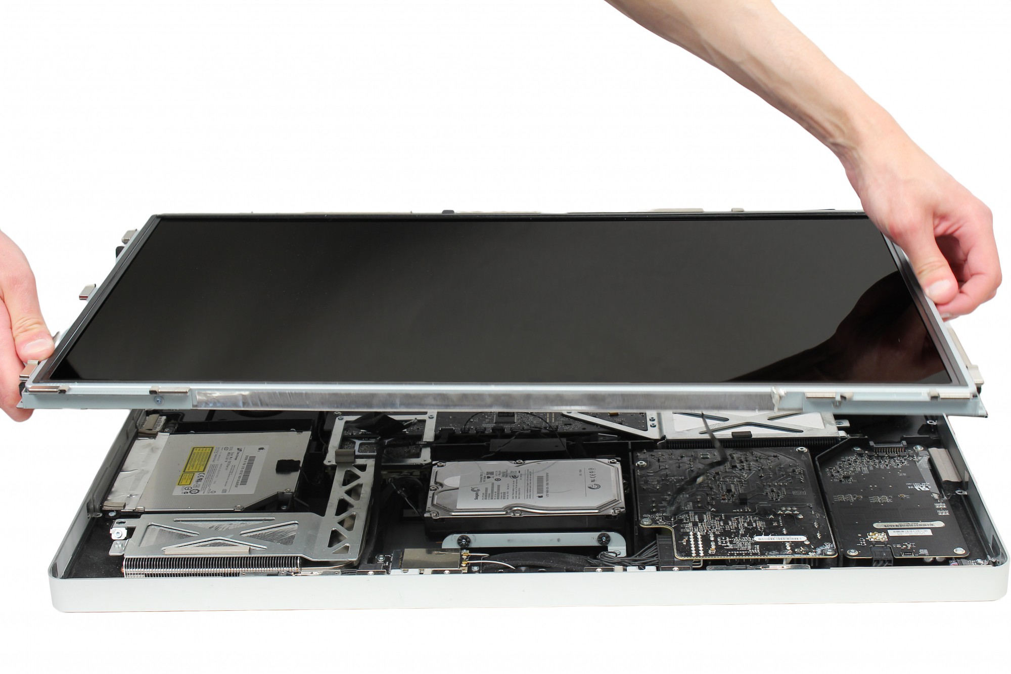

A l'aide d'un tournevis Torx T10, procédez au retrait des 8 vis maintenant l'écran LCD en place.
Soulevez ensuite l'écran LCD d'une dizaine de centimètres.
Note 1 : Vous pouvez vous aider si besoin est d'une spatule afin de retirer l'écran de son logement.
Note 2 : Ne soulevez pas encore plus haut l'écran ! En effet, ce dernier est raccordé à plusieurs connecteurs à retirer dans les étapes suivantes !

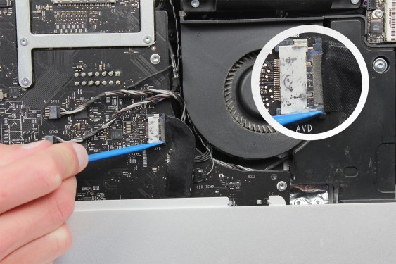

Déconnectez délicatement la nappe de synchronisation verticale.
Cette nappe est très fragile, soyez minutieux lors de son retrait !

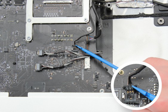

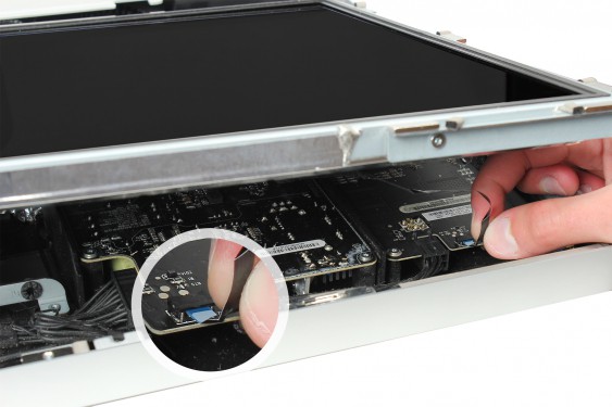

Appuyez légèrement sur le câble noir d'alimentation de l'écran LCD afin de le déclipser.
Procédez à sa déconnexion.

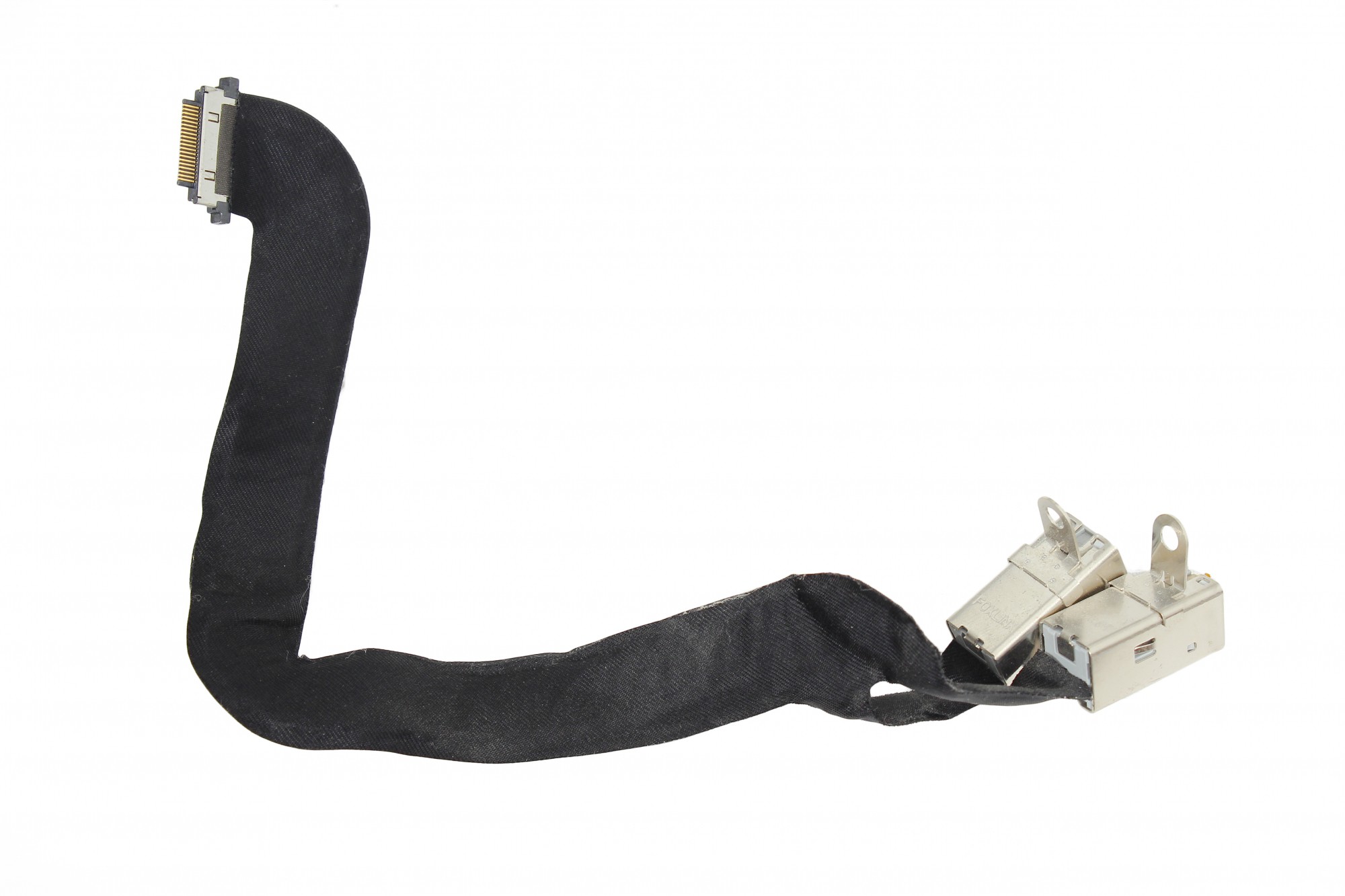

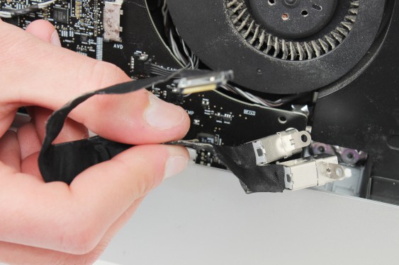

Déconnectez le câble LVDS (câble de données de l'écran LCD).
Pour cela, appuyez sur les deux côtés du câble afin de le déverrouiller puis tirez-le délicatement vers vous.

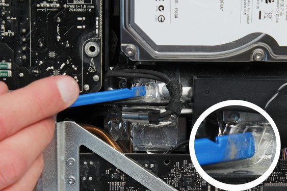

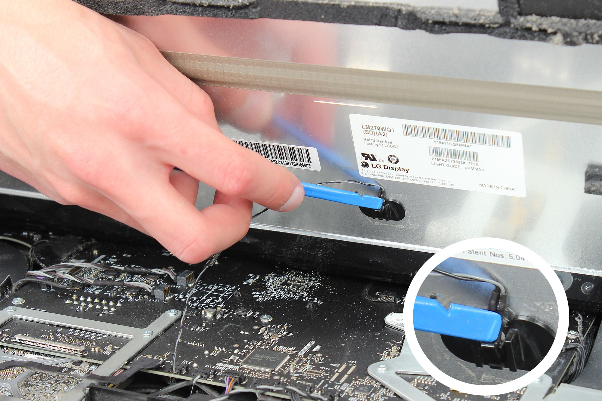

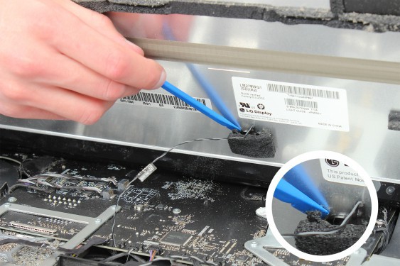

A l'aide d'une spatule en nylon, retirez ensuite l'adhésif de protection du capteur de température de l'écran LCD.
Aidez-vous de la spatule en nylon pour déclipser le capteur de température de l'écran LCD.
Puis retirez-le manuellement.

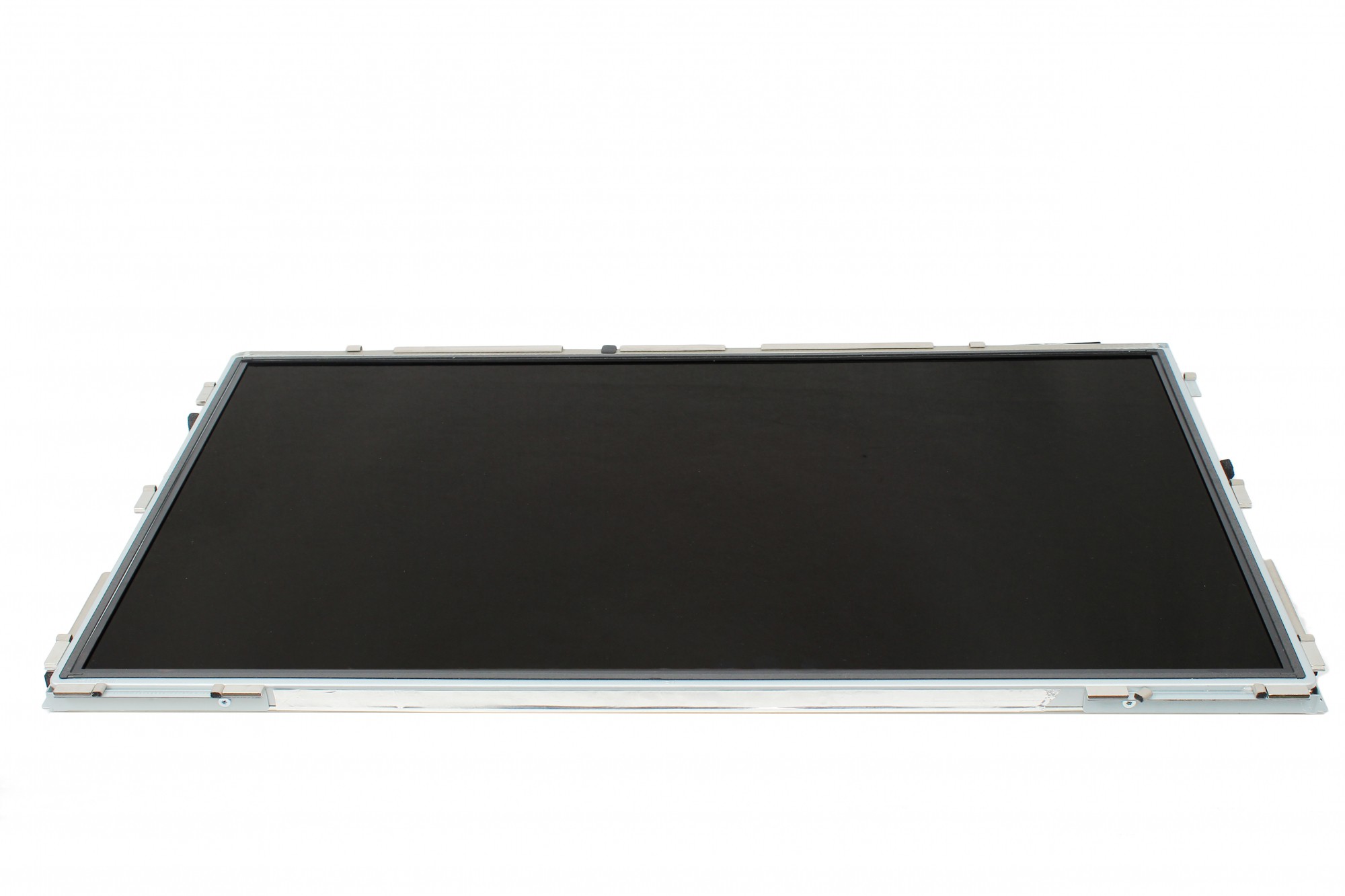

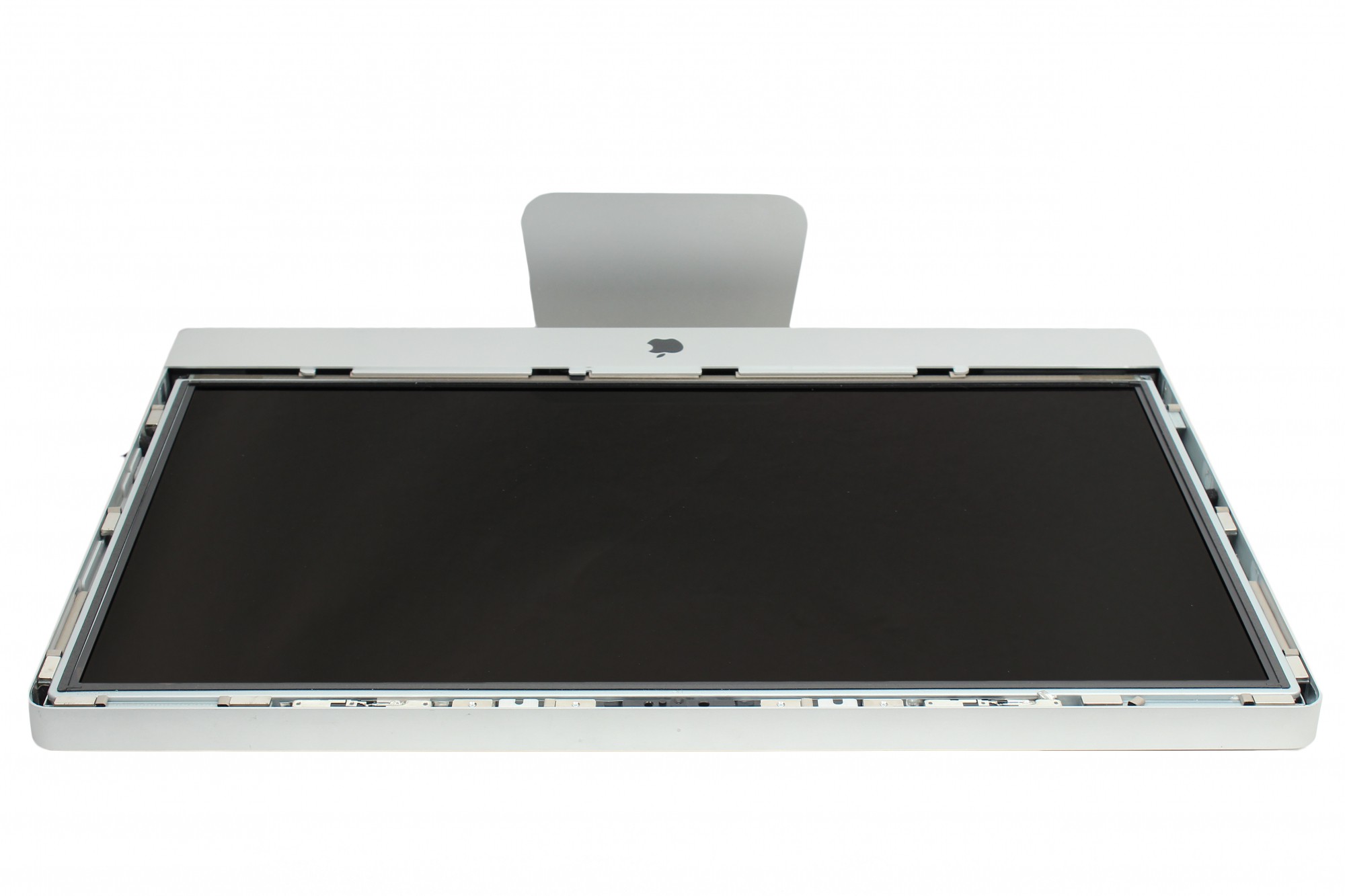

Vous pouvez désormais enlever complétement l'écran LCD.
L'écran LCD de votre iMac 27" est désormais déposé.

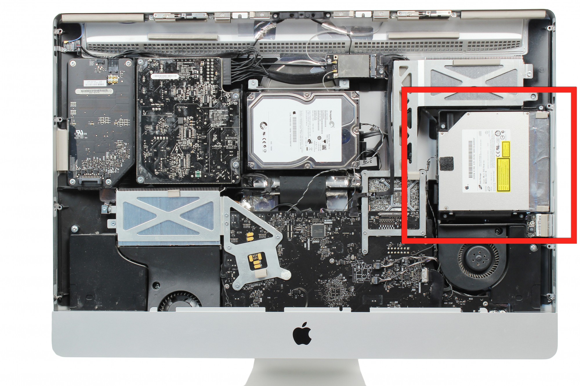

Pour procéder à cette réparation, il est nécessaire d'enlever au préalable le lecteur SuperDrive de votre iMac 27".
Les étapes suivantes vous expliquent la marche à suivre.
Celui-ci se situe à droite de l'iMac.

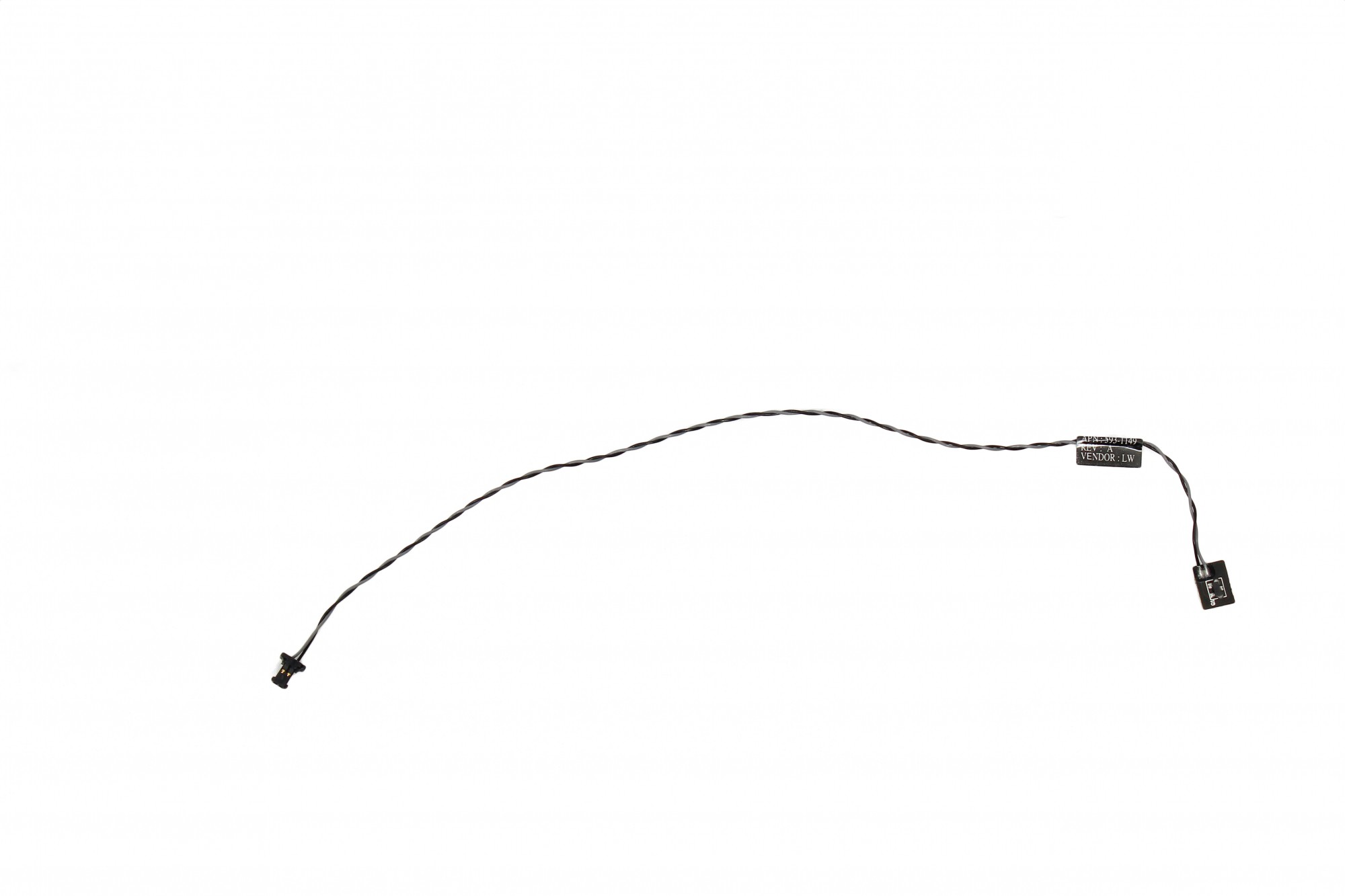

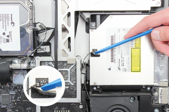

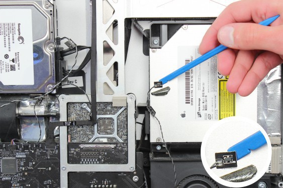

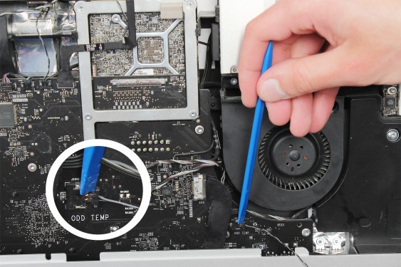

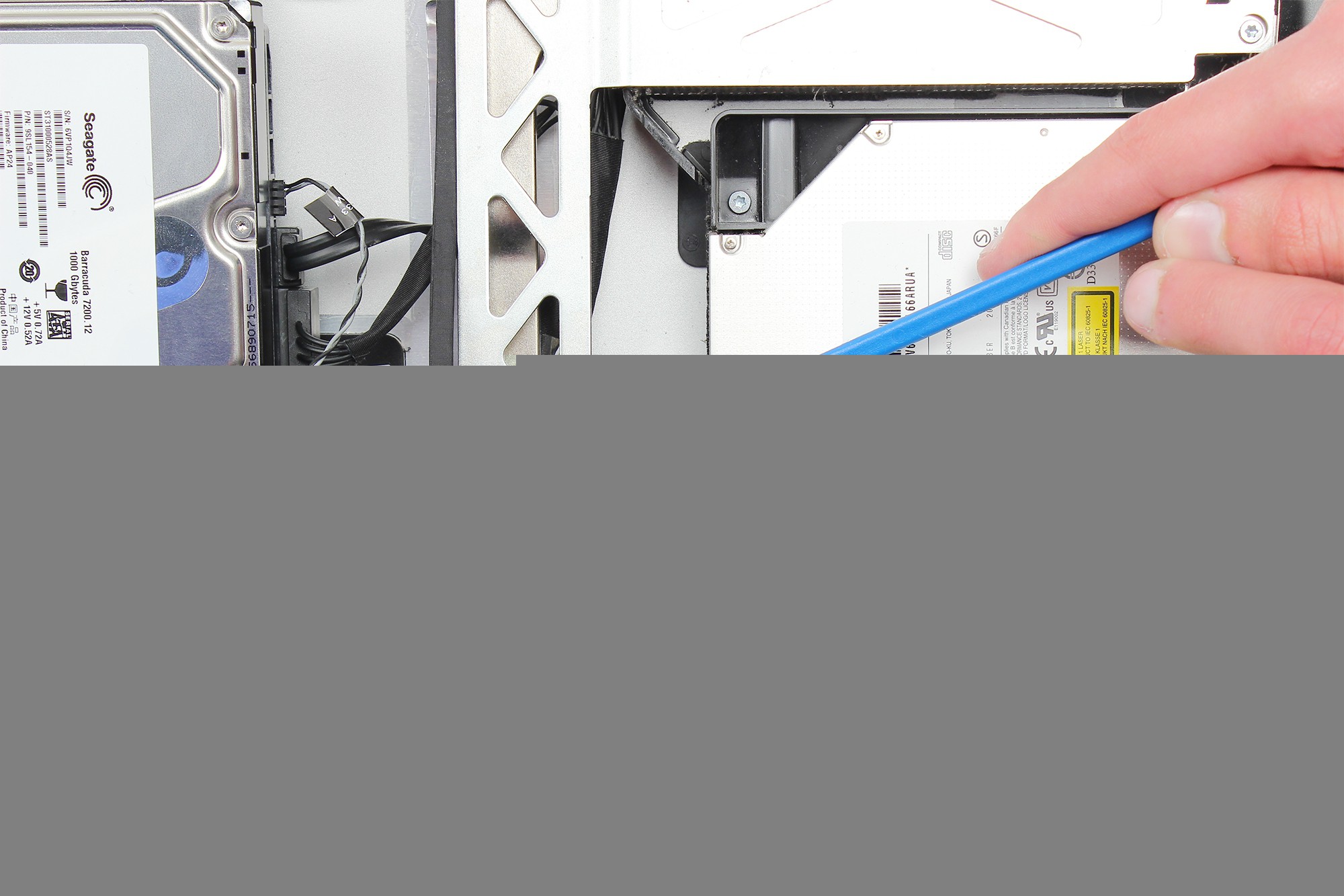

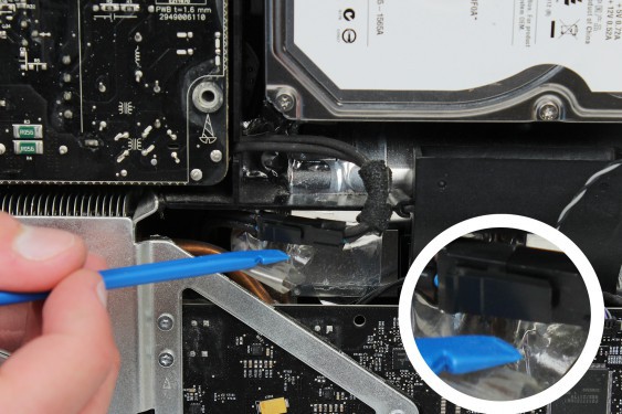

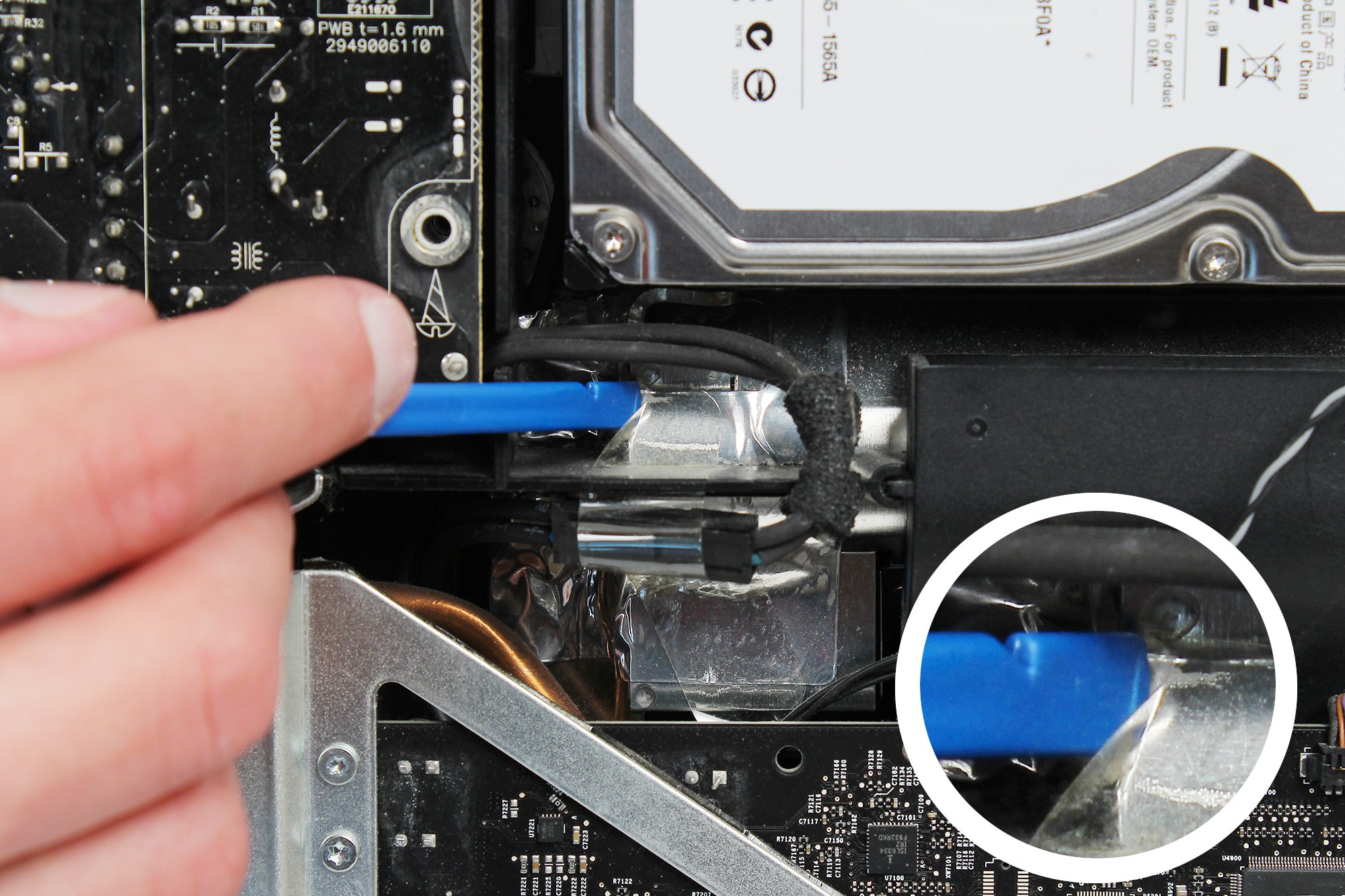

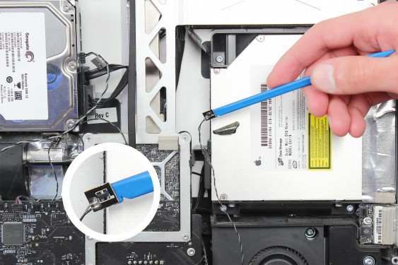

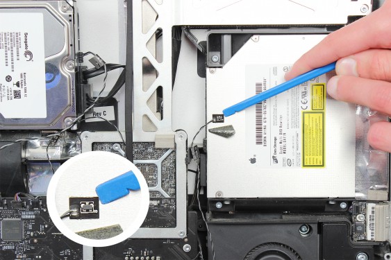

Reprenez la spatule en nylon pour décoller l'adhésif de protection du capteur de température du lecteur SuperDrive.
Utilisez la spatule en nylon pour retirer le capteur de température du lecteur optique.
Ce capteur est fragile, soyez délicats lors de la manipulation !

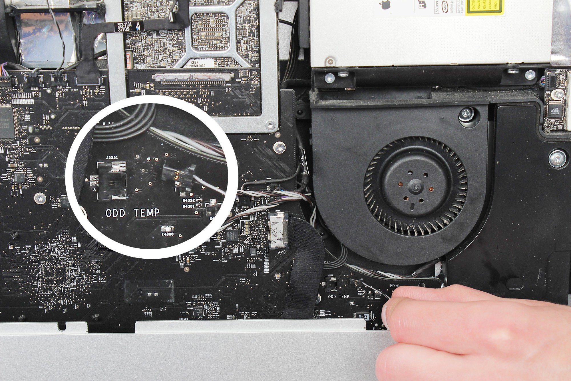

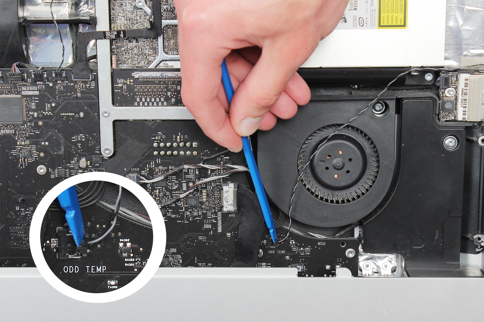

Servez-vous de la spatule en nylon pour déconnecter délicatement le câble du capteur de température du lecteur optique, côté carte mère.
Ensuite, retirez délicatement le capteur de température du lecteur optique.
Le capteur de température du lecteur SuperDrive est désormais démonté.

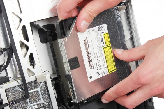

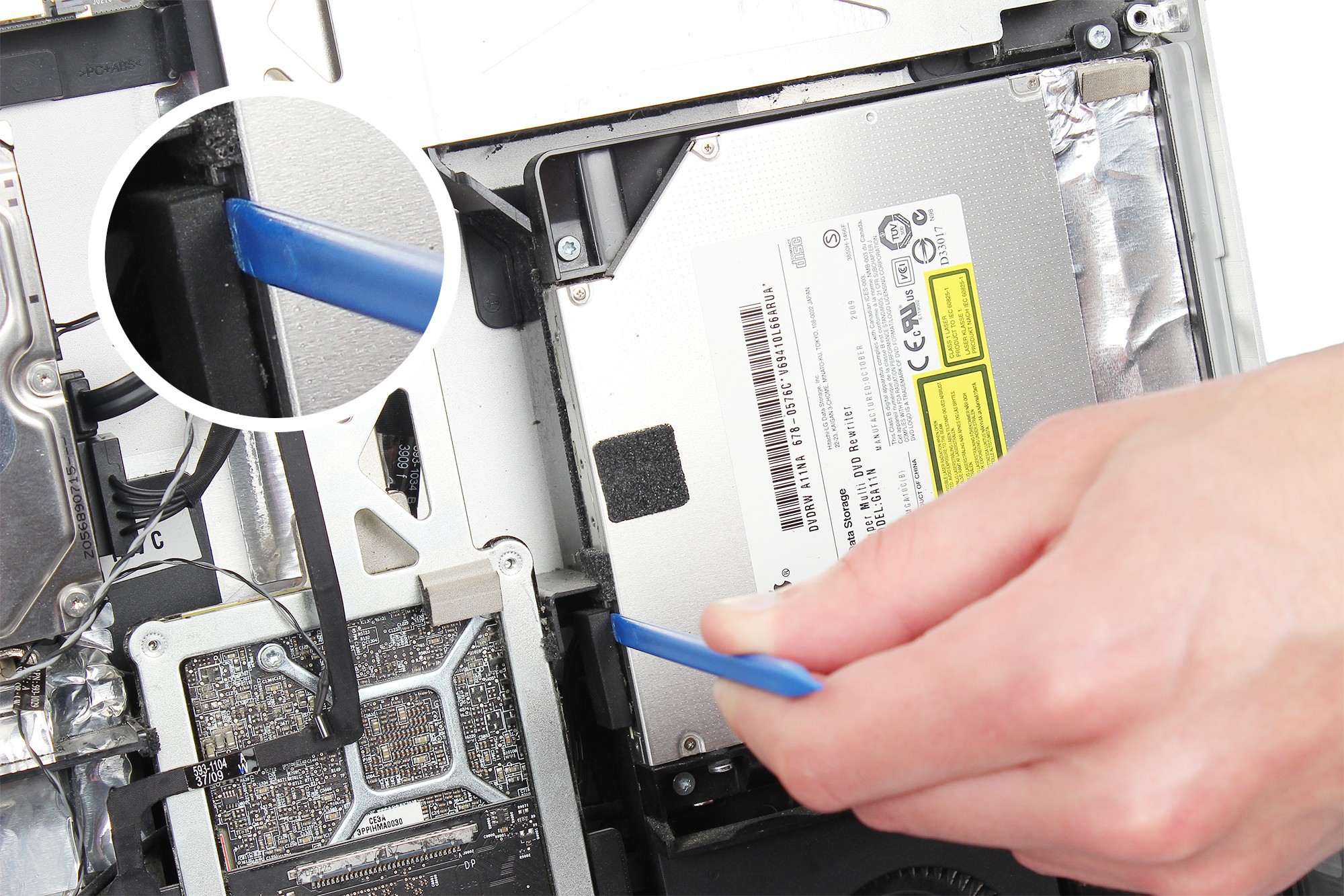

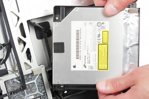

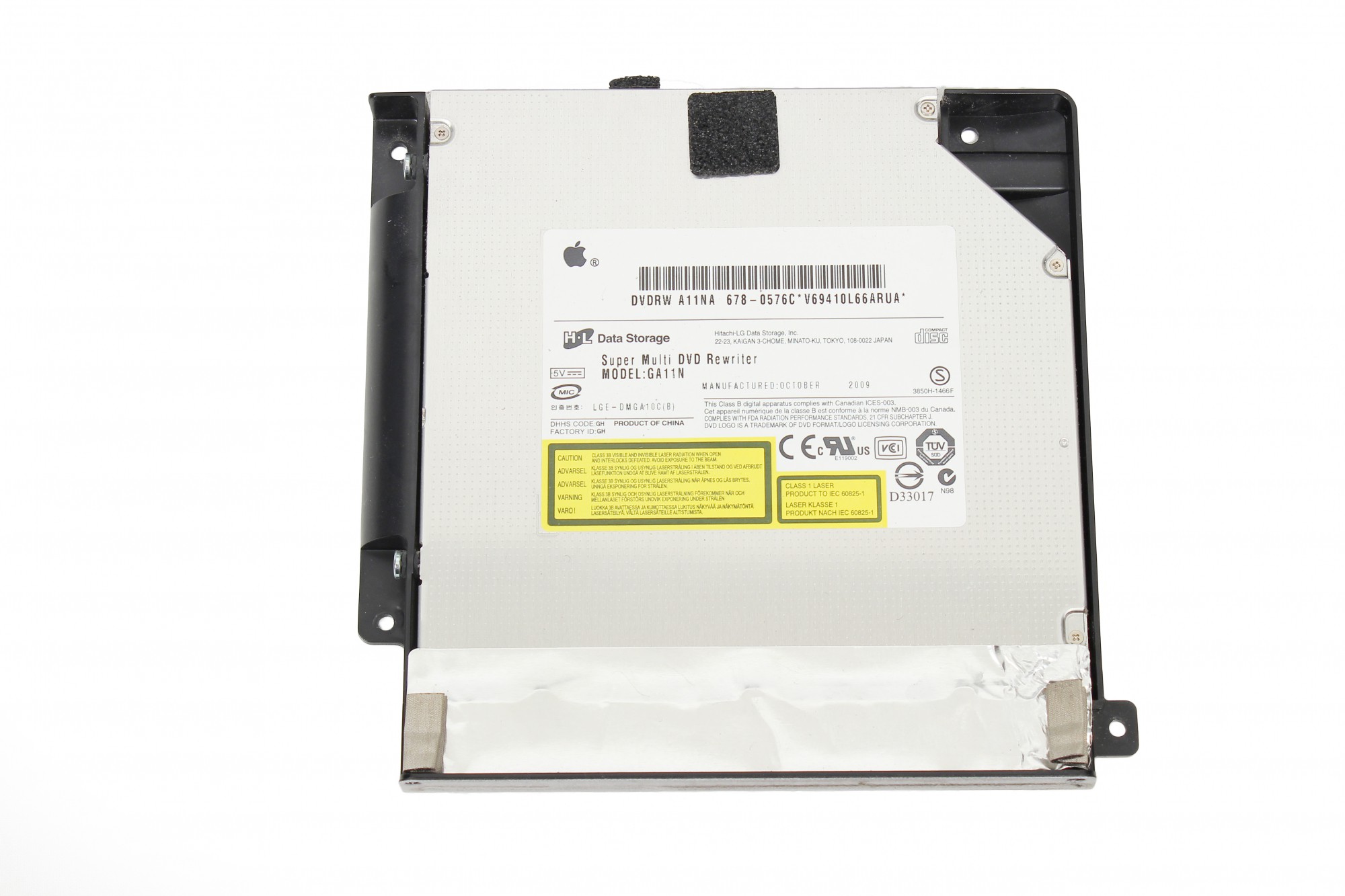

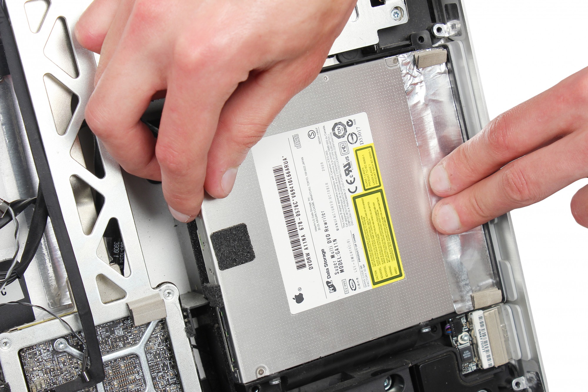

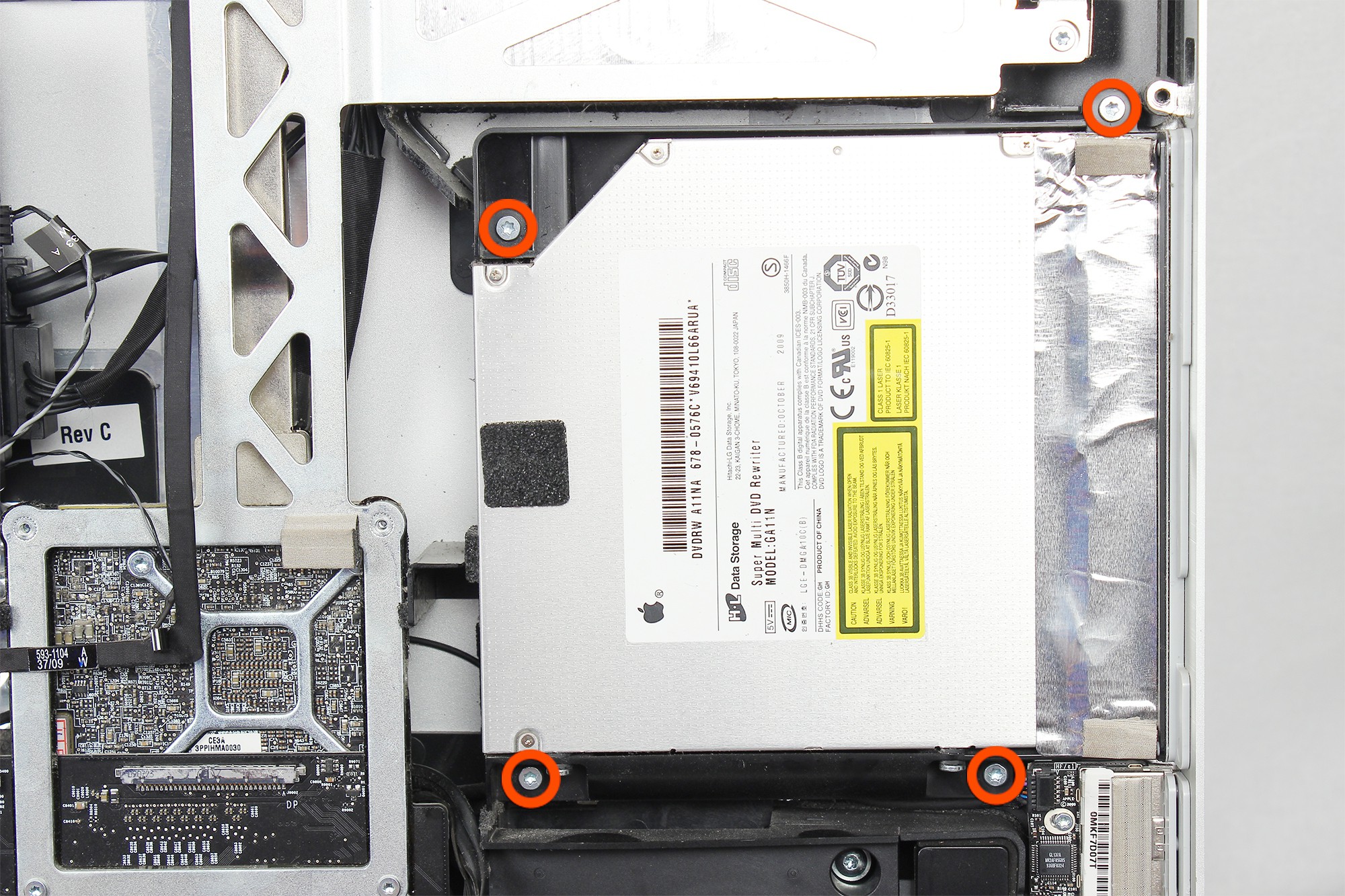

Effectuez la déconnexion du câble de données et d'alimentation SATA (Serial ATA) du lecteur optique via la spatule en nylon.
Dévissez et retirez ensuite les 4 vis au format Torx T10 qui mantiennent le lecteur SuperDrive au châssis de l'iMac.
Vous pouvez à présent enlever le lecteur SuperDrive.
Etape 24
Le lecteur optique (SuperDrive) est désormais démonté.

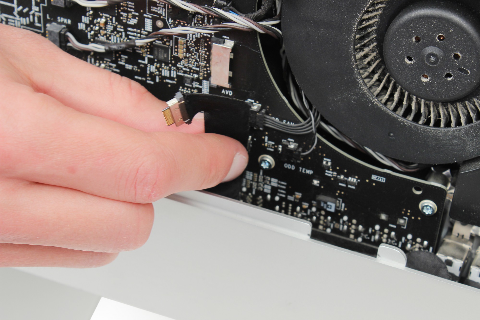

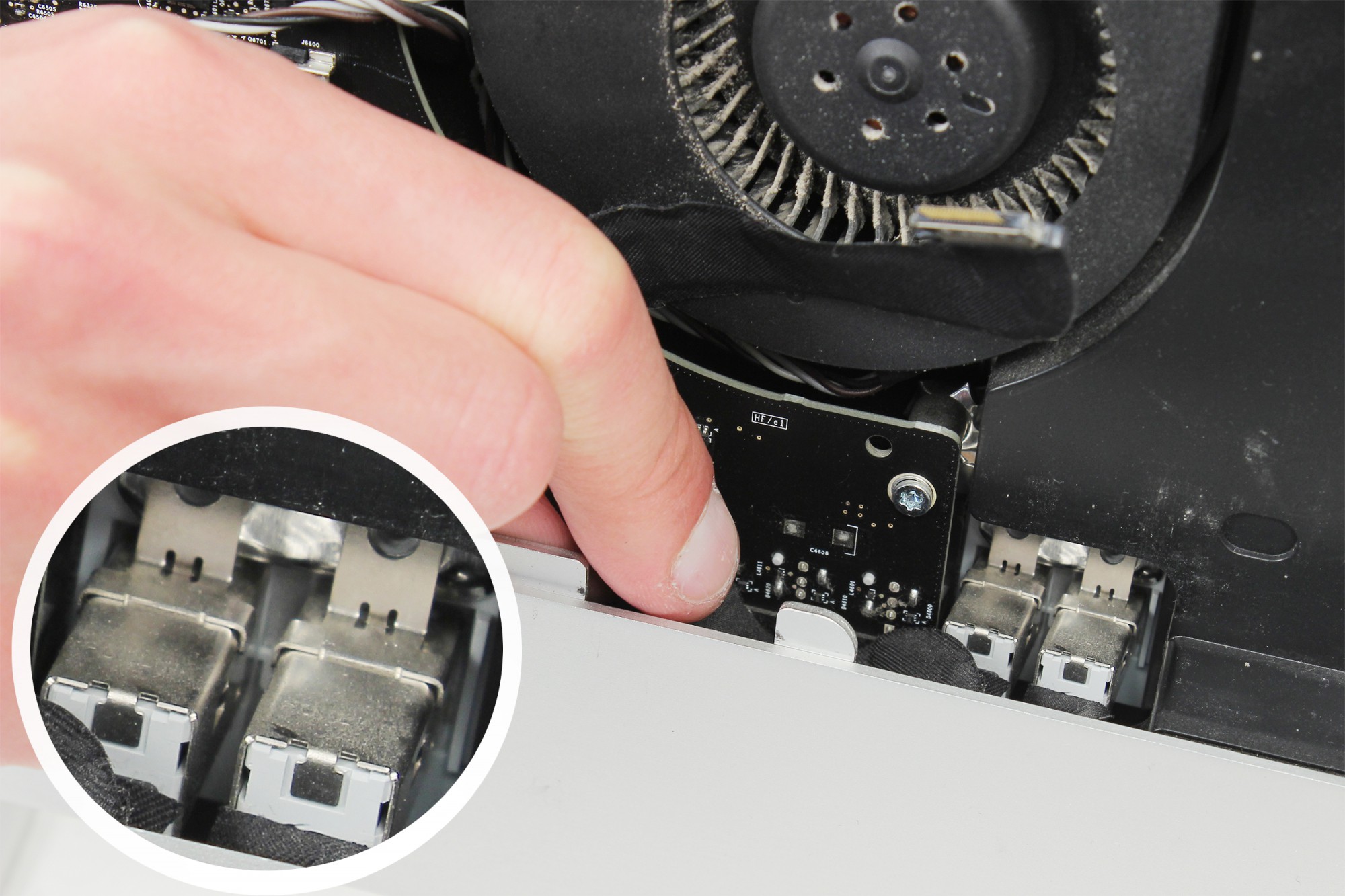

A l'aide de la spatule en nylon, déconnectez la nappe des connecteurs audio.
Etape 26
Décollez délicatement la nappe en tirant doucement vers la droite.
Soyez minutieux lors de cette opération afin de ne pas endommager la nappe !

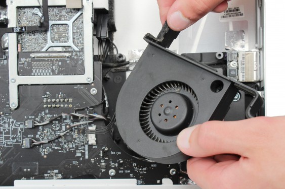

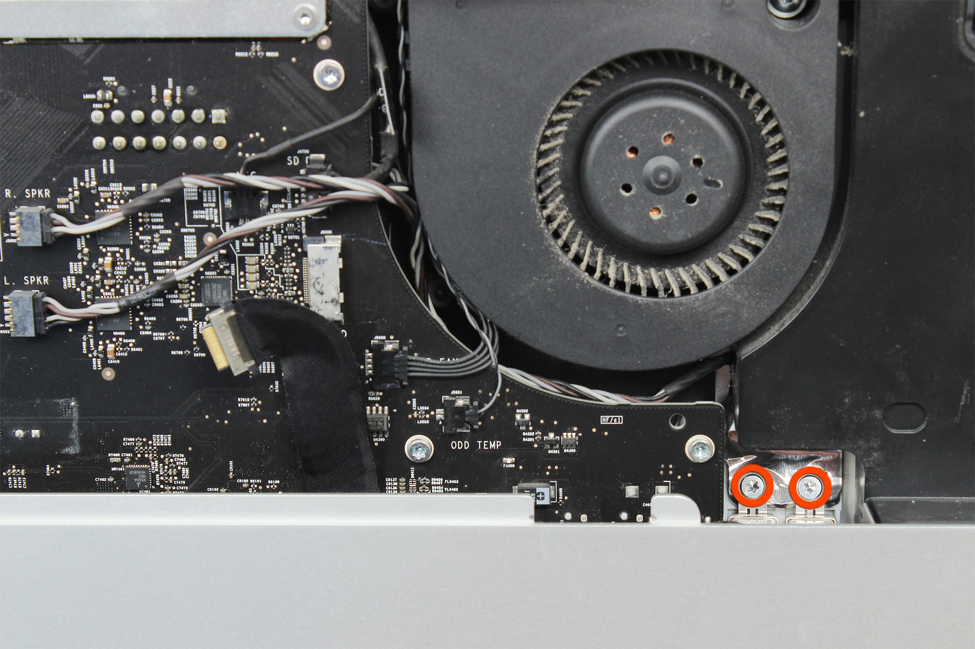

A l'aide d'un tournevis Torx T10, retirez la vis maintenant le ventilateur du lecteur SuperDrive au châssis de l'iMac.
Etape 32
Vous pouvez désormais soulever doucement vers vous le ventilateur du lecteur optique afin de le déloger de son emplacement initial.
Etape 33
Le ventilateur du lecteur SuperDrive est désormais démonté.

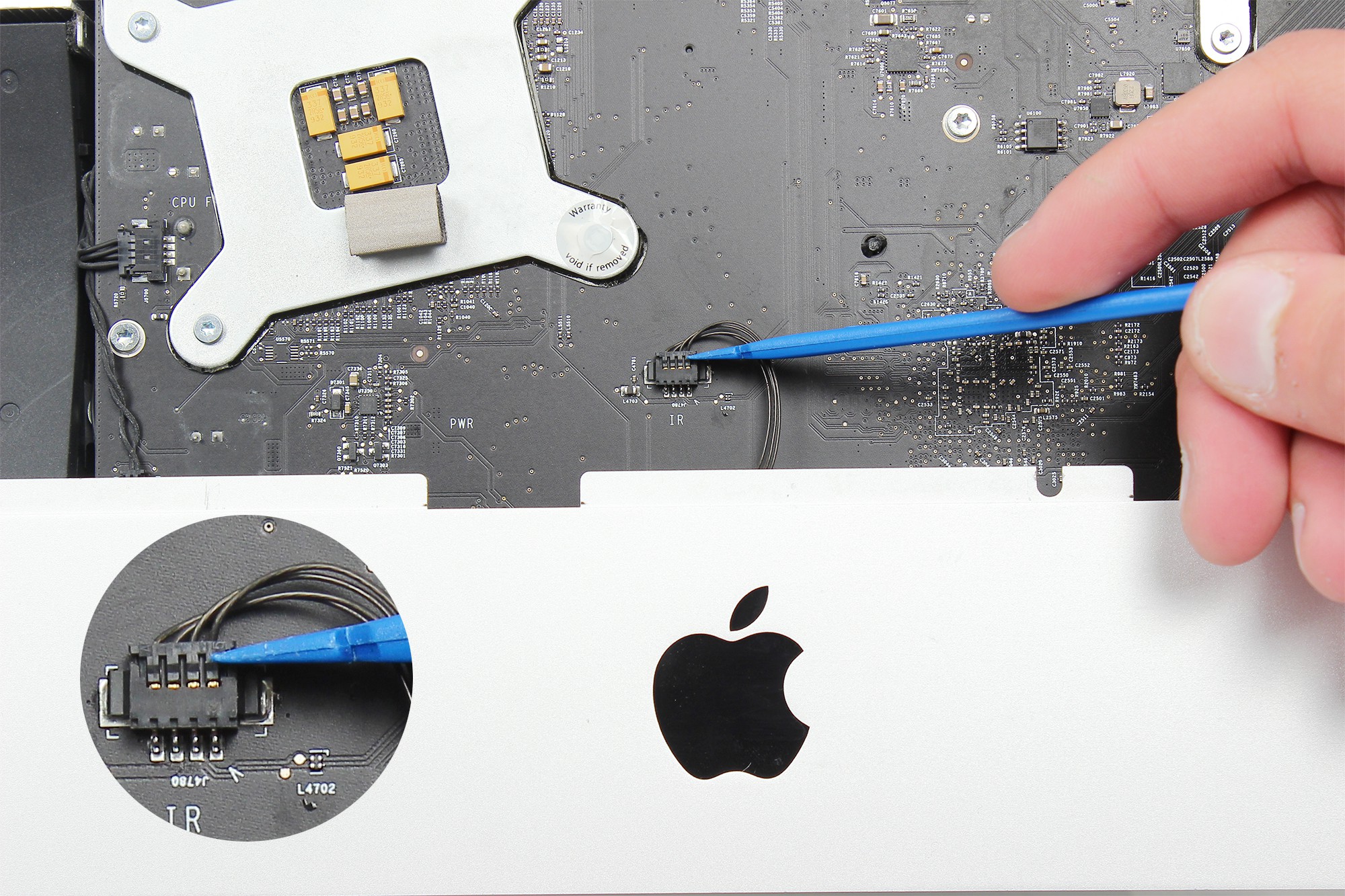

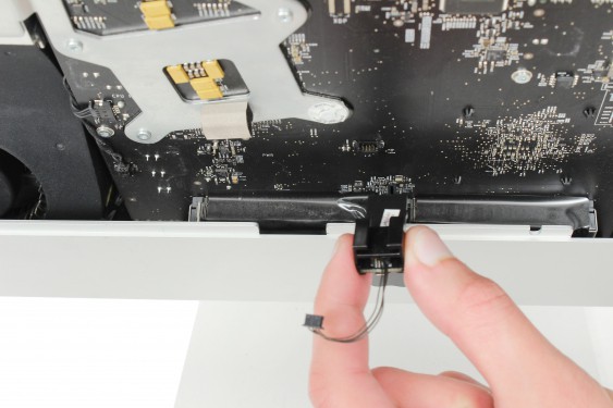

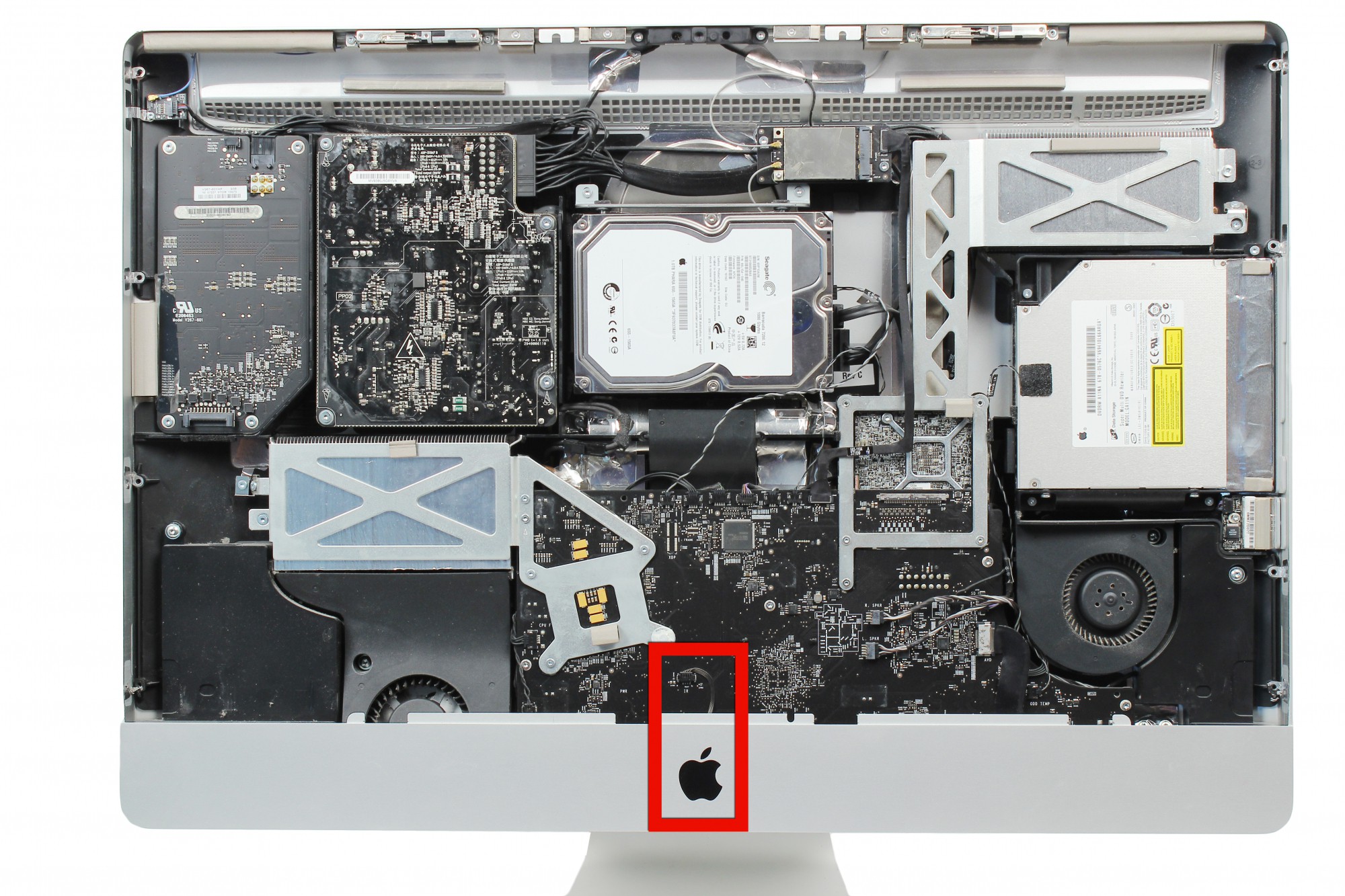

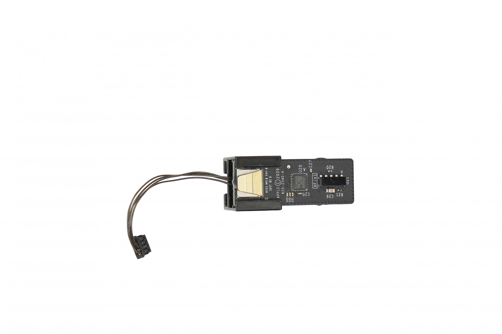

Afin de mener à bien cette réparation il est nécessaire de démonter le récepteur infrarouge.
Celui-ci se situe au centre-bas de l'iMac.
Etape 35

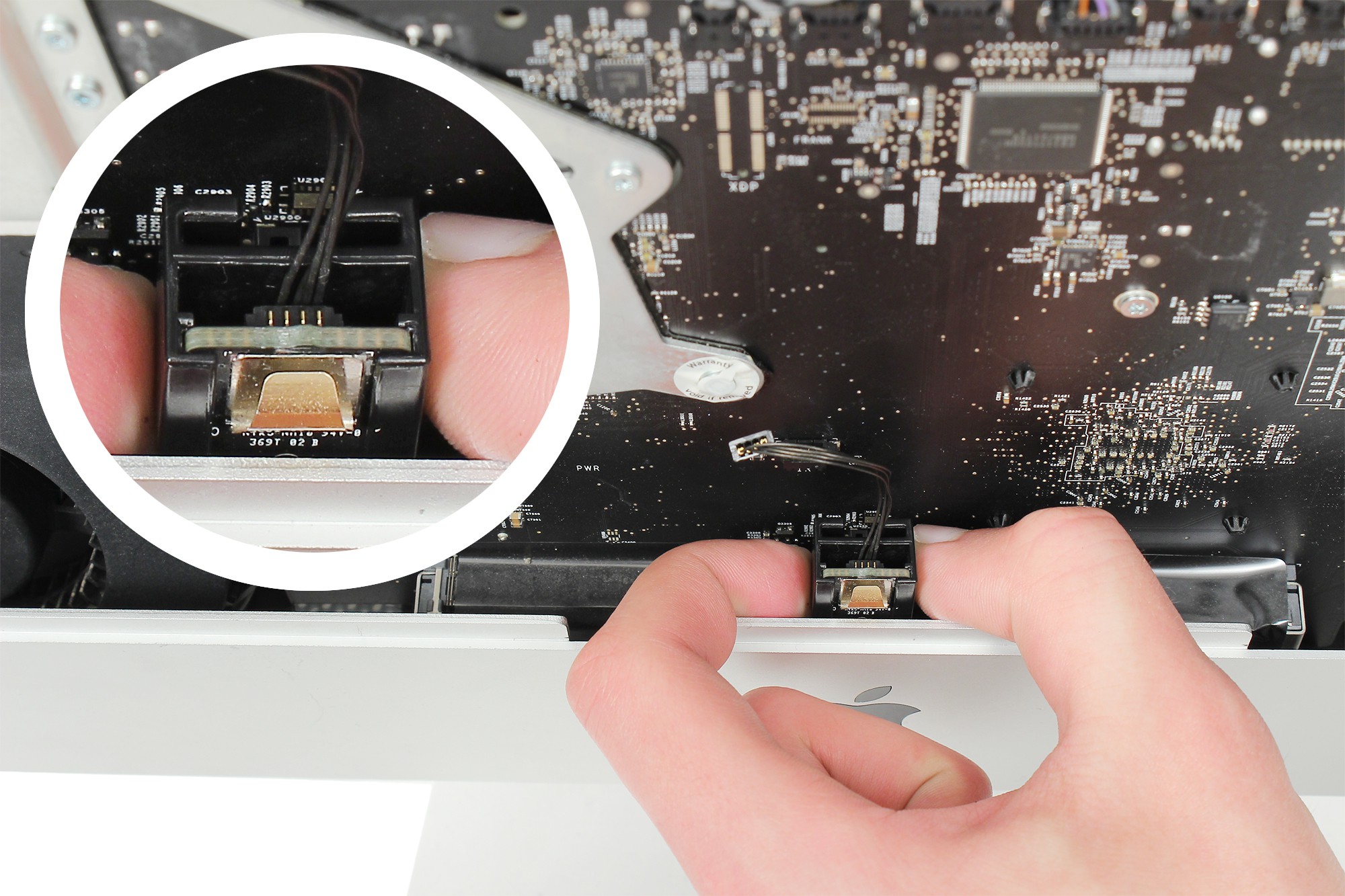

A l'aide d'une spatule en nylon, déconnectez le câble du récepteur infrarouge de la carte mère.
Etape 36
Faites pression sur chaque côté du bloc du récepteur infrarouge avec deux doigts pour le déclipser de son logement.
Etape 37
Tirez ensuite légèrement vers vous, le bloc du récepteur infrarouge.
Retirez puis désinstaller ensuite ce dernier.
Etape 38
Le récepteur infrarouge est à présent, entièrement démonté.

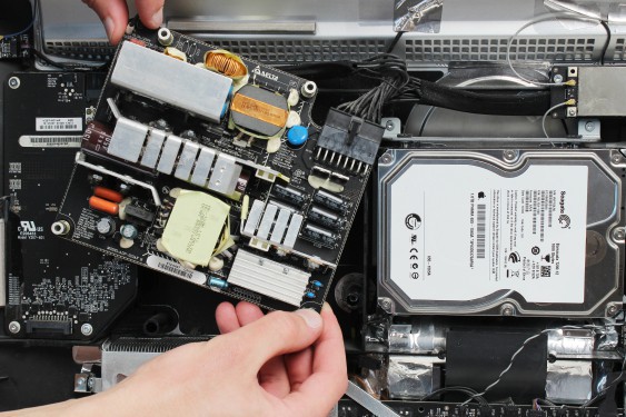

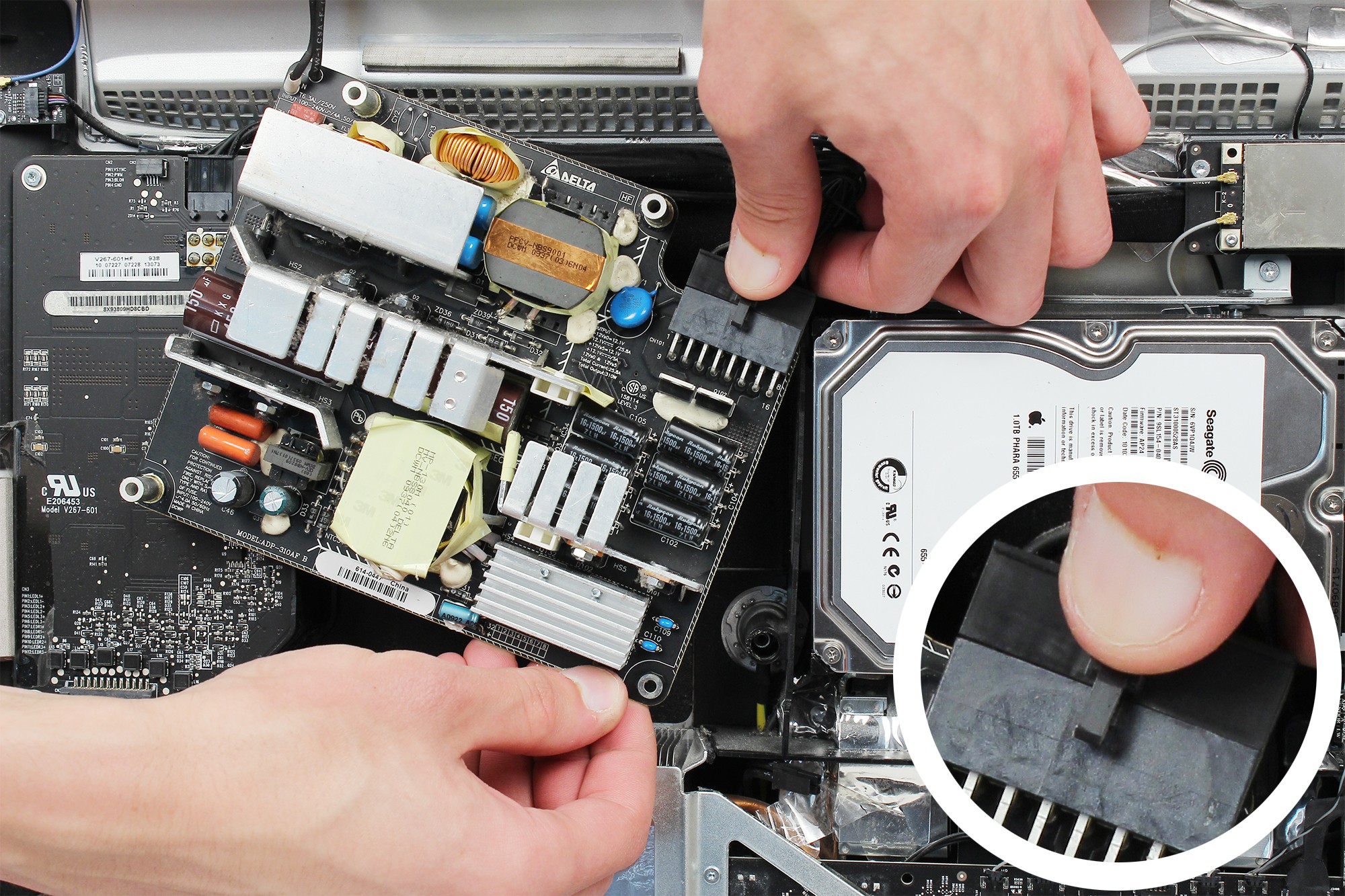

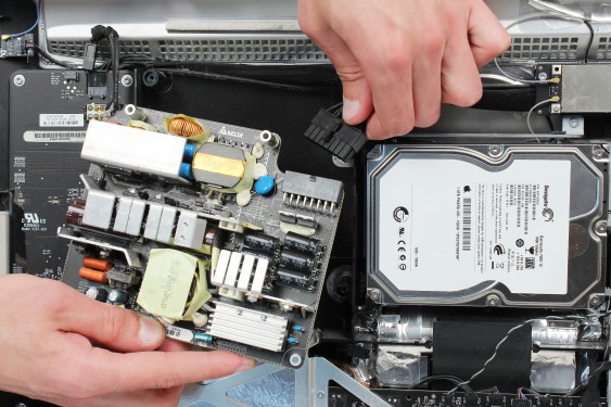

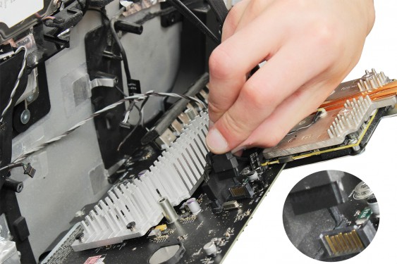

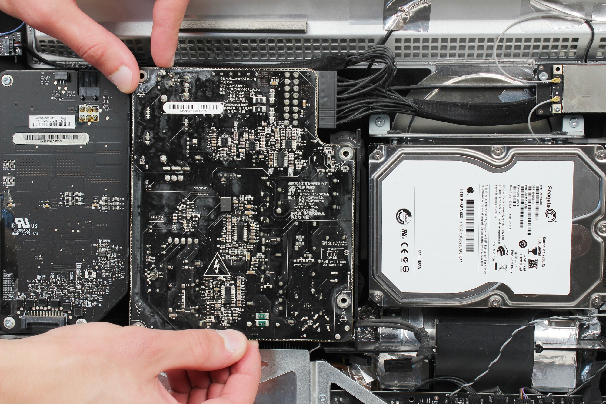

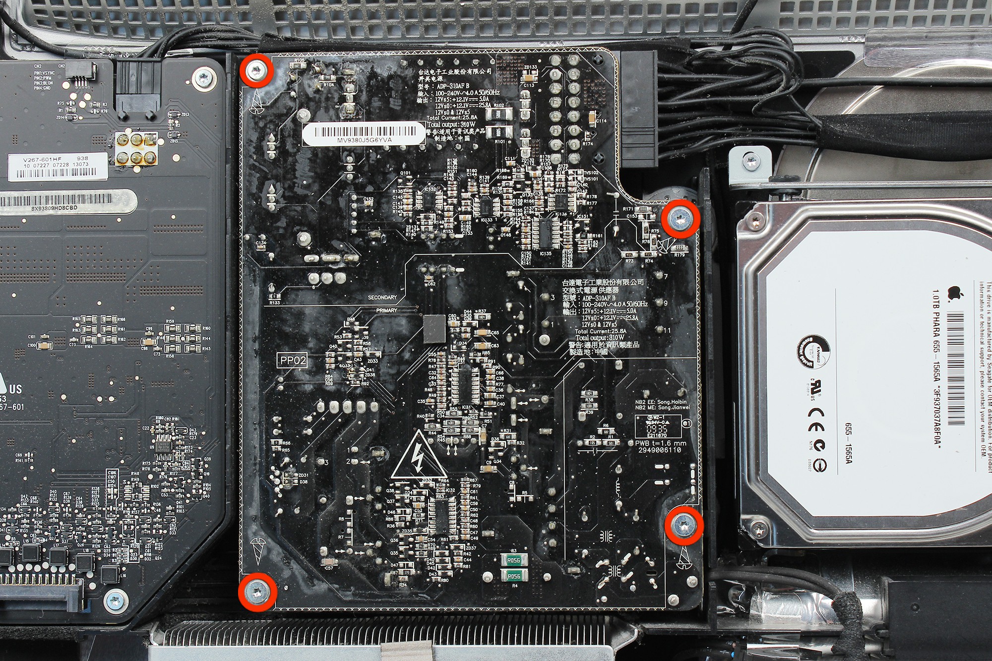

La carte d'alimentation est localisée en haut à gauche de l'iMac comme indiqué sur la photo par la zone en rouge.
PRECAUTION 1 : Avant de commencer, soyez TRES vigilants en manipulant l'alimentation de l'ordinateur, même lorsque ce dernier n'est pas branché au secteur : Les condensateurs de l'alimentation sont susceptibles d'être encore électriquement chargés.
PRECAUTION 2 : Ne touchez JAMAIS les contacts de la carte d'alimentation à mains nues !
A l'aide d'un tournevis Torx T10 , dévissez puis retirez les 4 vis entourées en rouge sur la photo.
Etape 40
A l'aide d'une spatule en nylon, retirez l'adhésif transparent servant à maintenir le câble d'alimentation 220V.
Etape 41

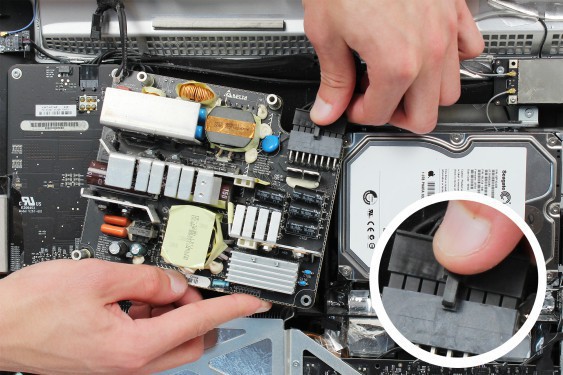

Le câble de liaison 220V est clipsé.
Déclipsez puis déconnectez ce dernier manuellement comme indiqué sur les photos.
Etape 42

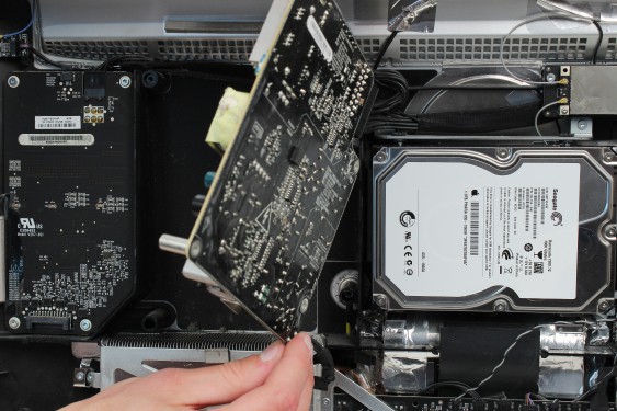

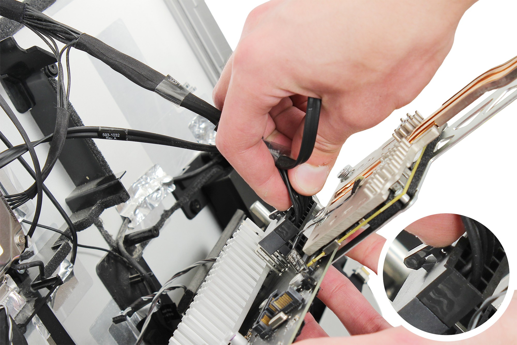

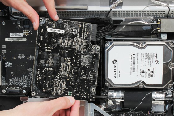

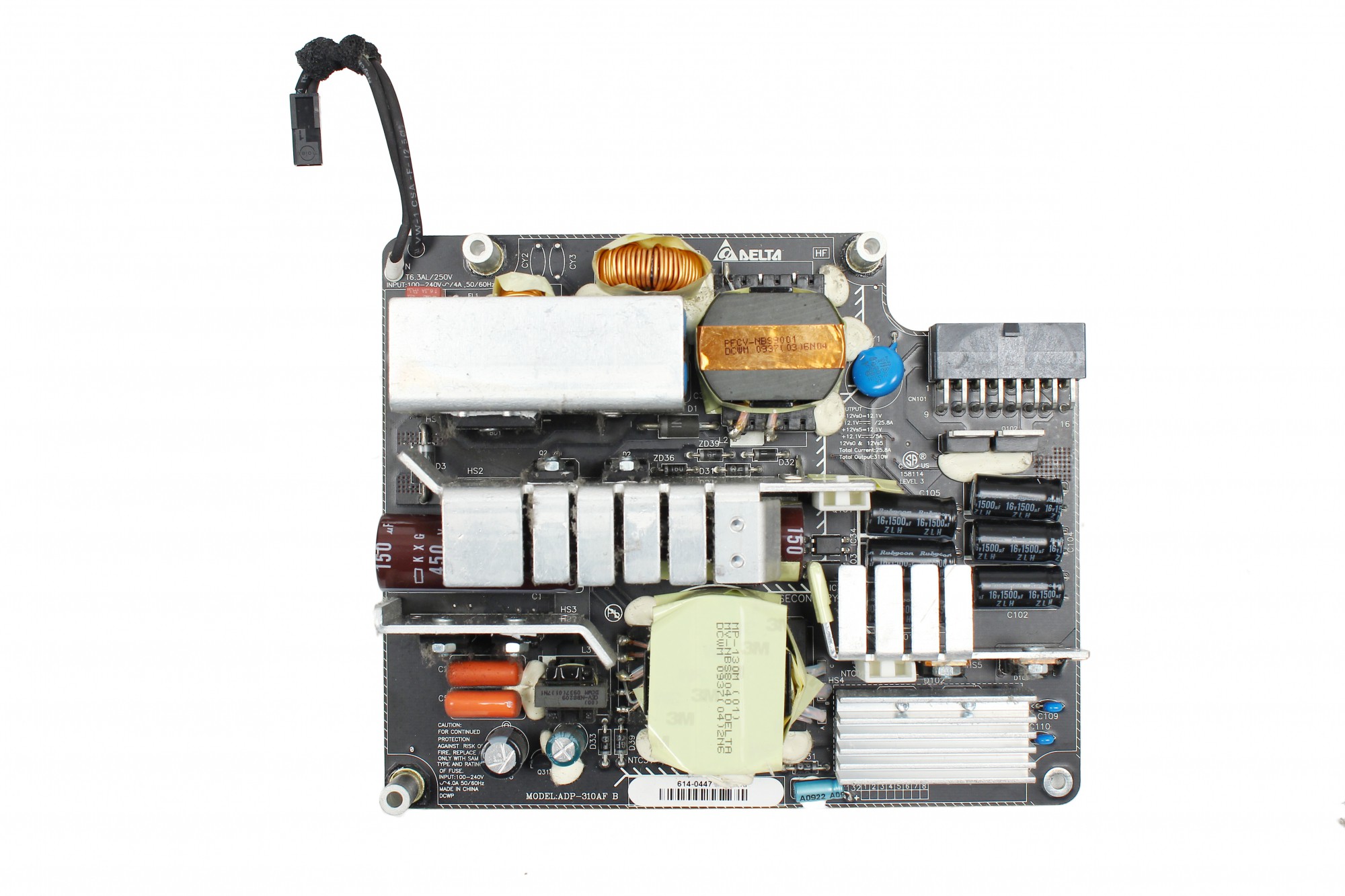

Saisissez délicatement la carte d'alimentation par les bords puis retournez-la à l'envers.
Etape 43
Déclipsez puis déconnectez manuellement le câble d'alimentation de la carte mère.
Ce câble est localisé en haut à droite de la carte d'alimentation une fois cette dernière retournée à l'envers.
Etape 44
La carte d'alimentation est désormais démontée.

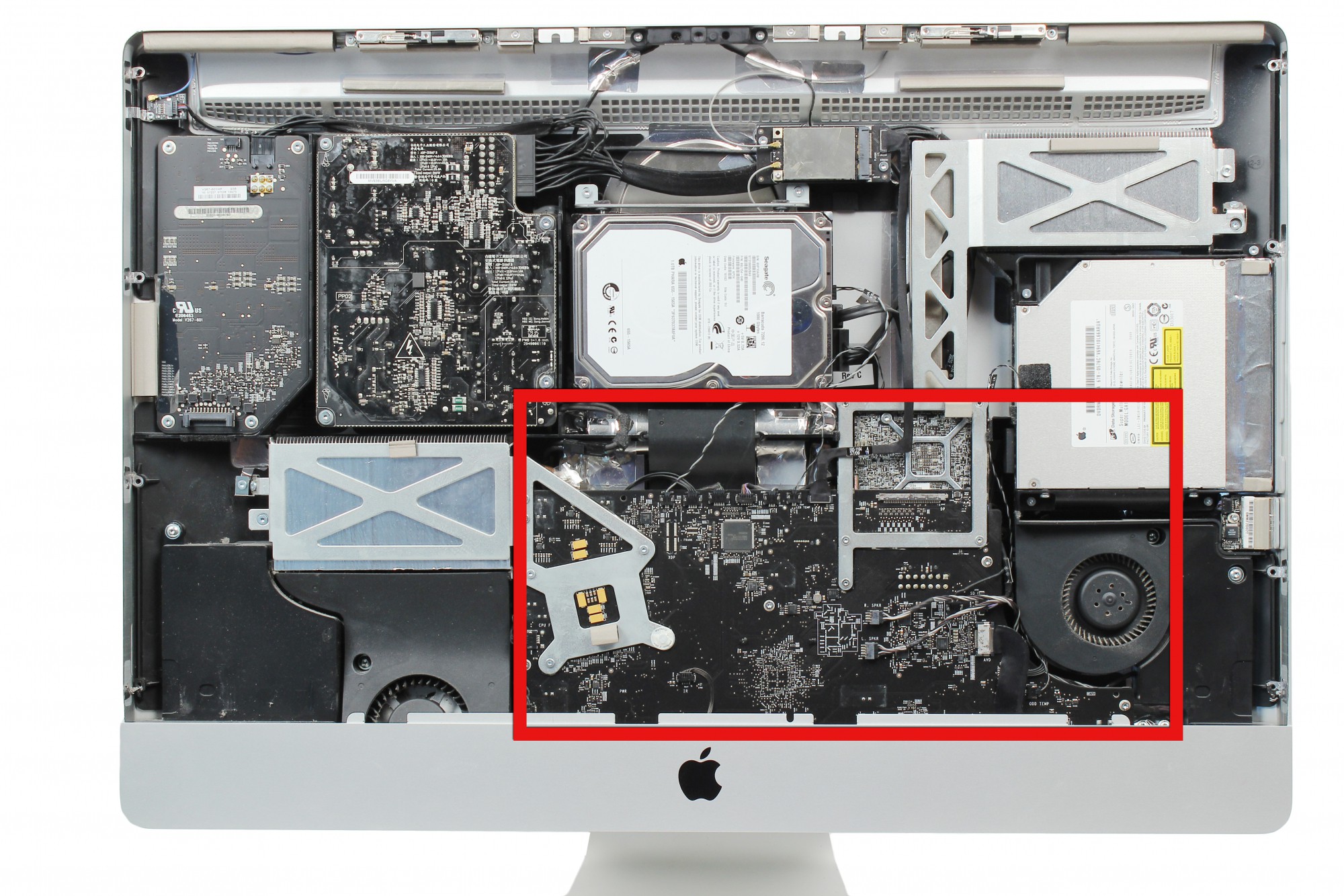

Etape 45

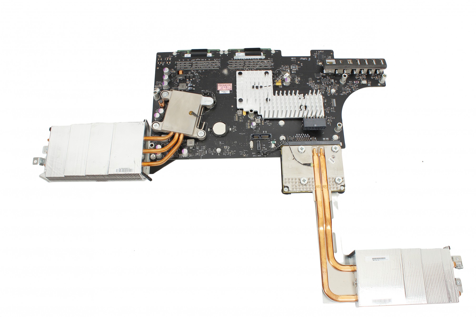

La carte mère de l'iMac est localisée au centre droit, comme indiqué sur la photo.
Etape 46

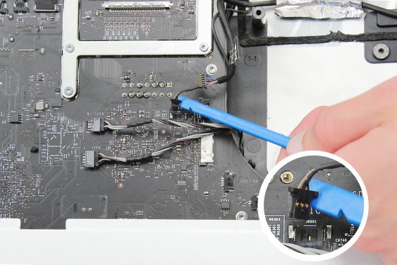

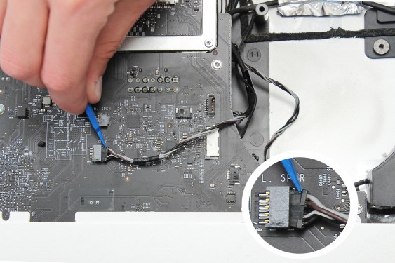

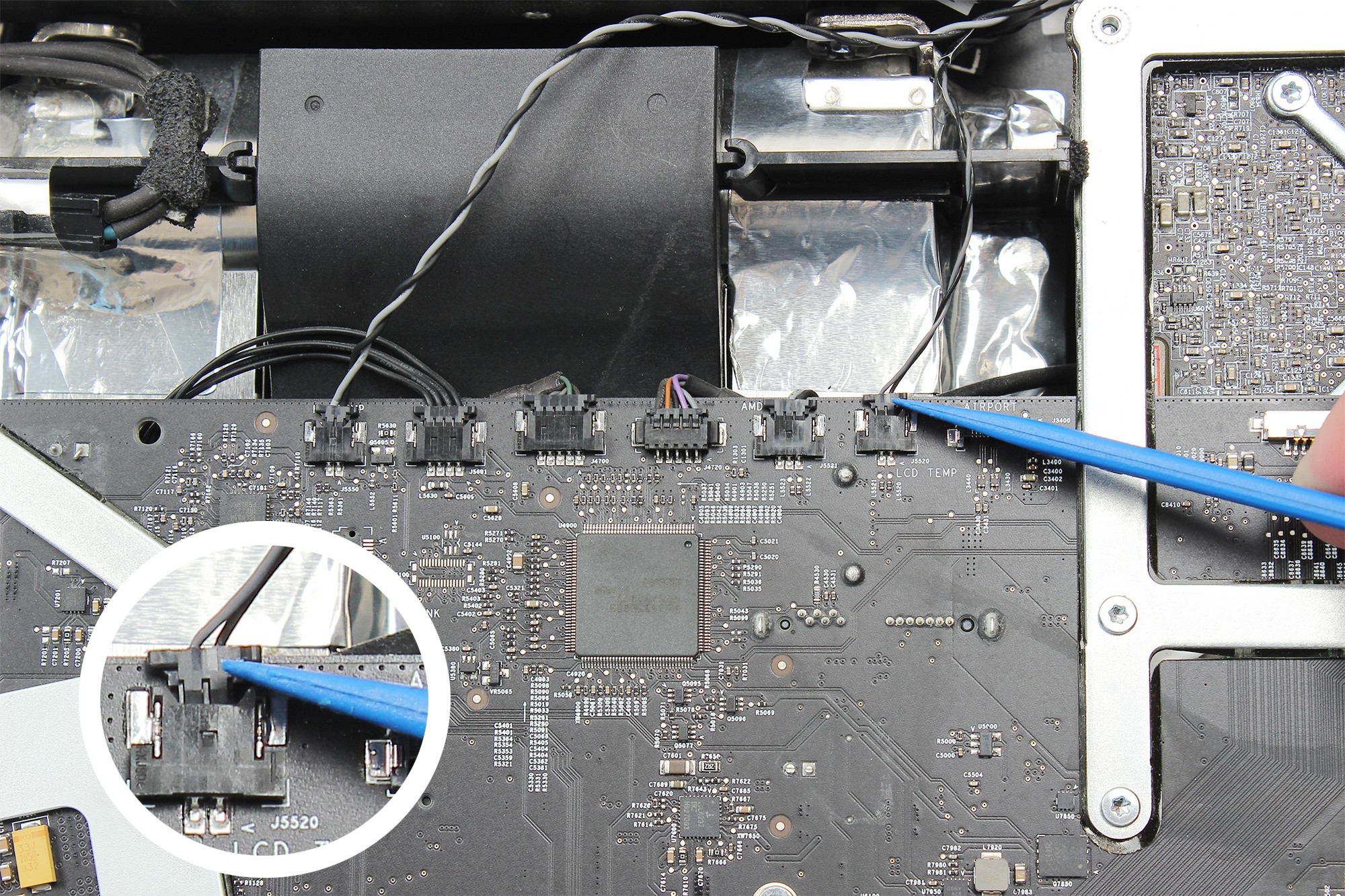

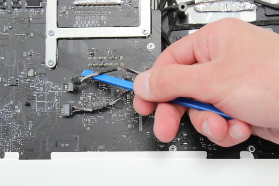

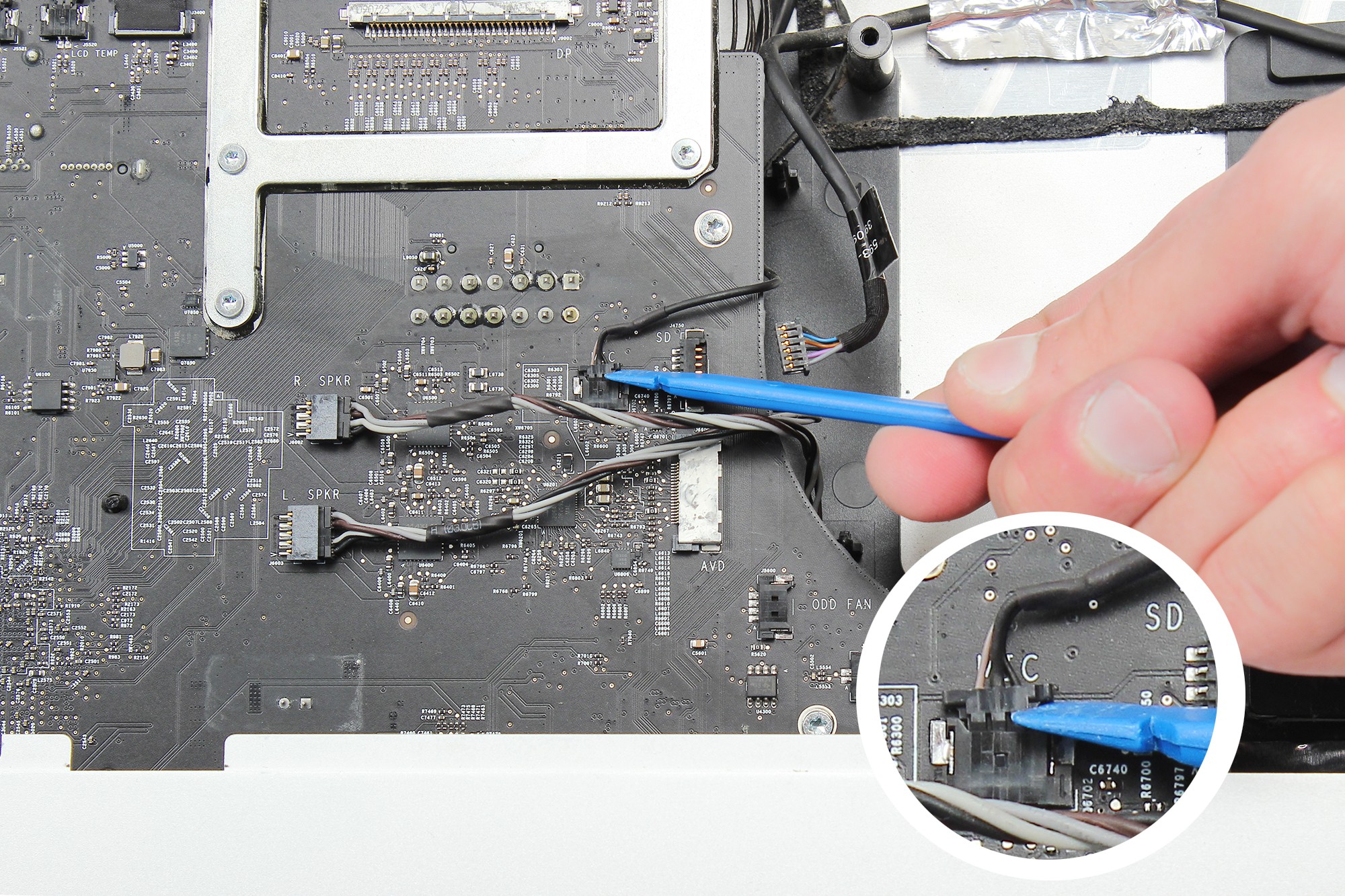

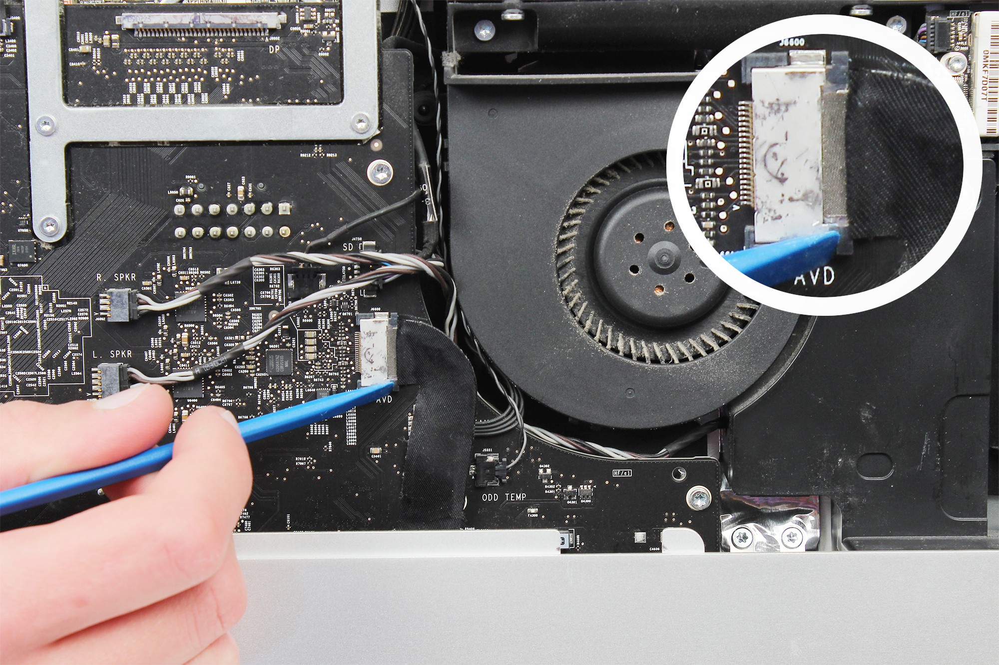

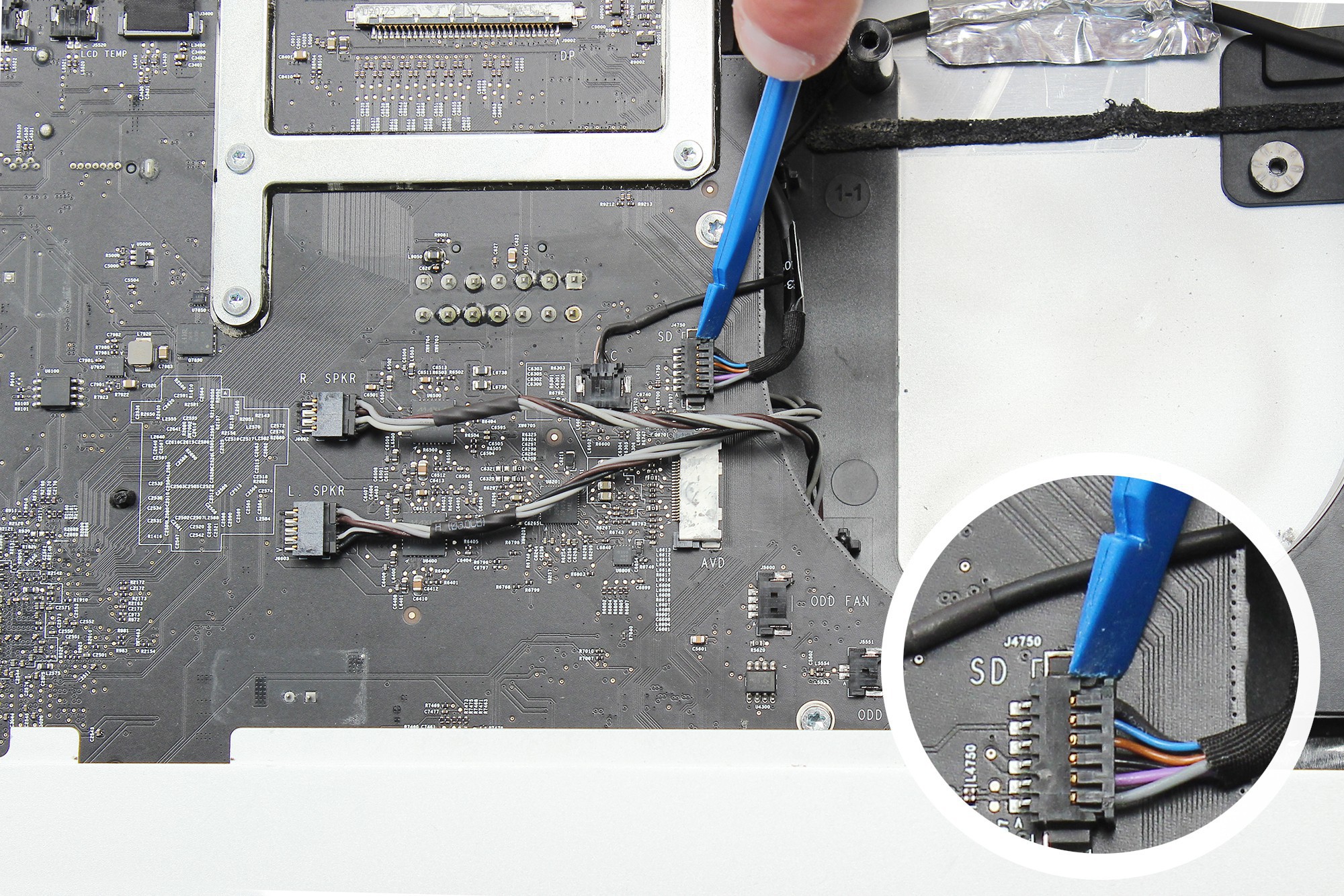

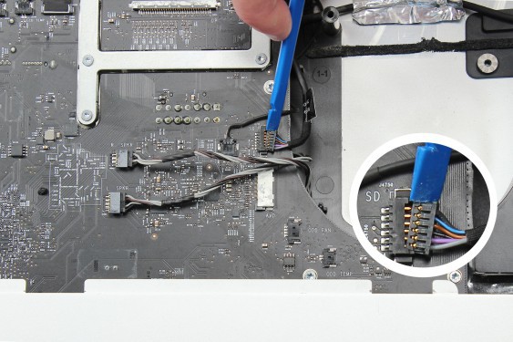

A l'aide d'une spatule en nylon, déconnectez le câble de données et d'alimentation du lecteur de carte SD.
Etape 47

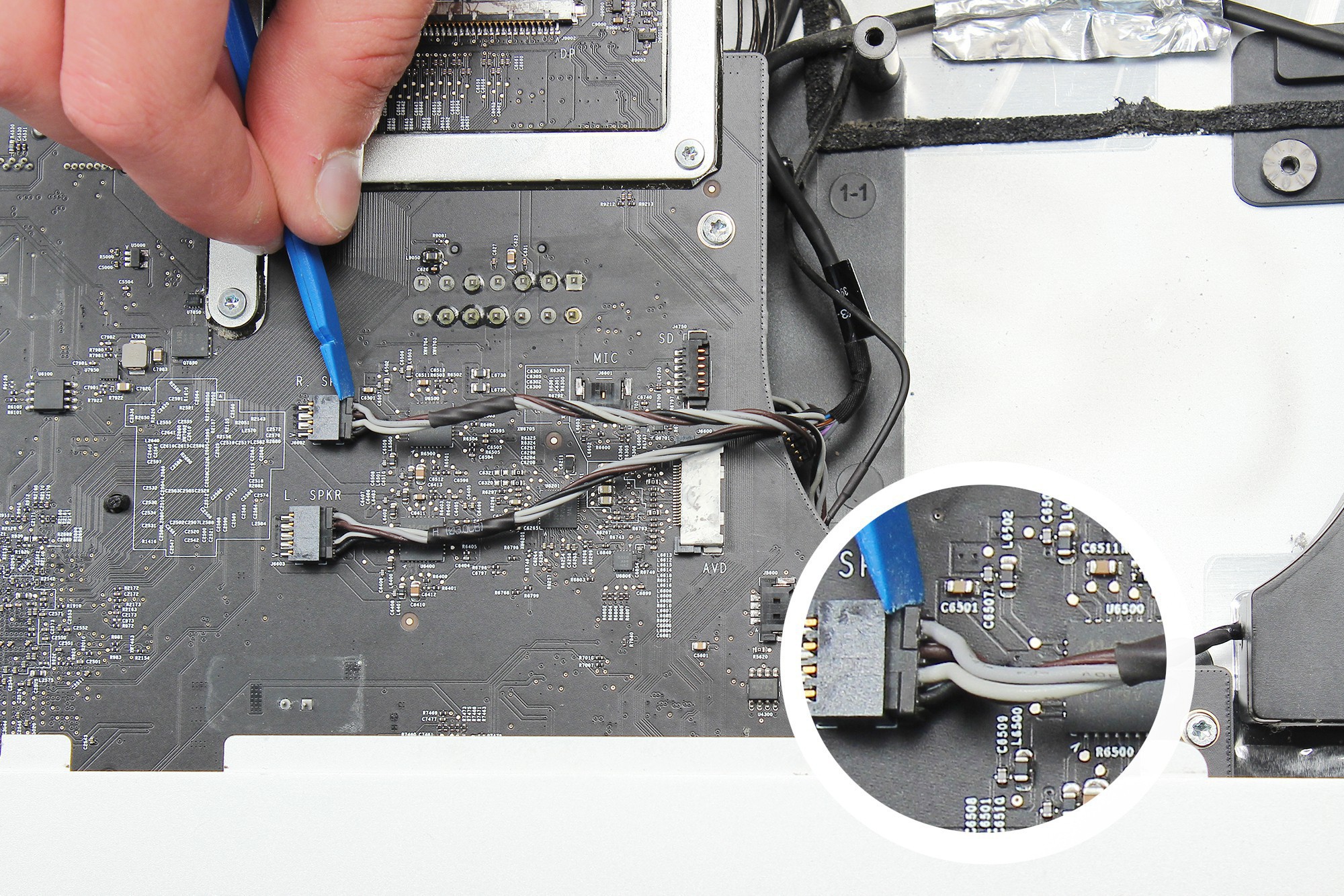

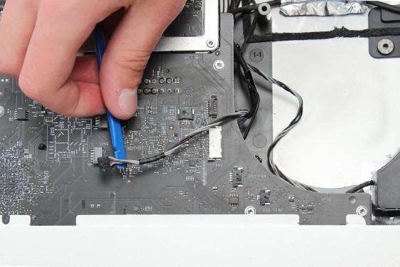

Utilisez la même spatule en nylon afin de déconnecter le câble du microphone.
Etape 48

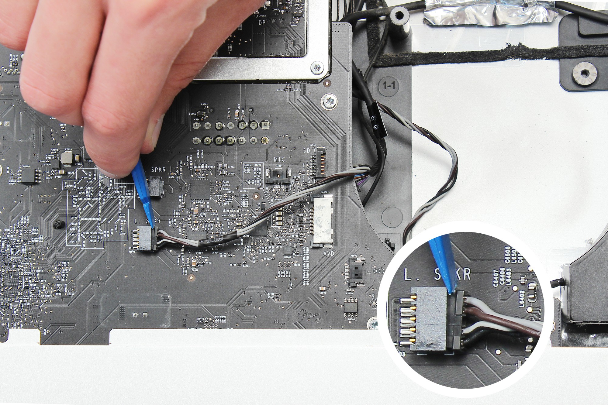

Gardez cette spatule en nylonpour retirer le câble du haut parleur droit.
Etape 49
Répétez la même opération avec le câble du haut parleur gauche à l'aide de la spatule en nylon.
Etape 50

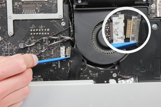

Déconnectez délicatement le câble de liaison de la carte Airport.
Etape 51

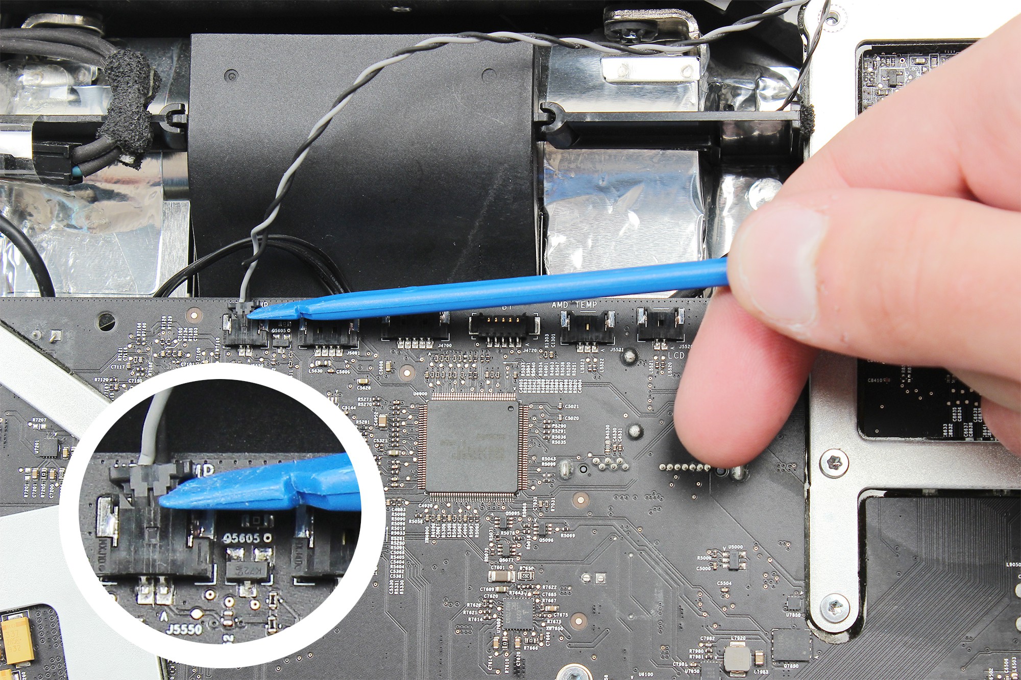

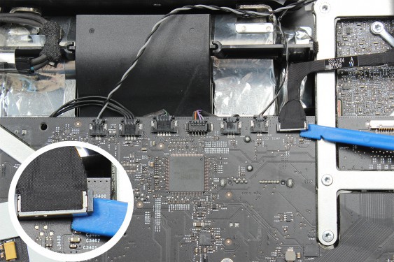

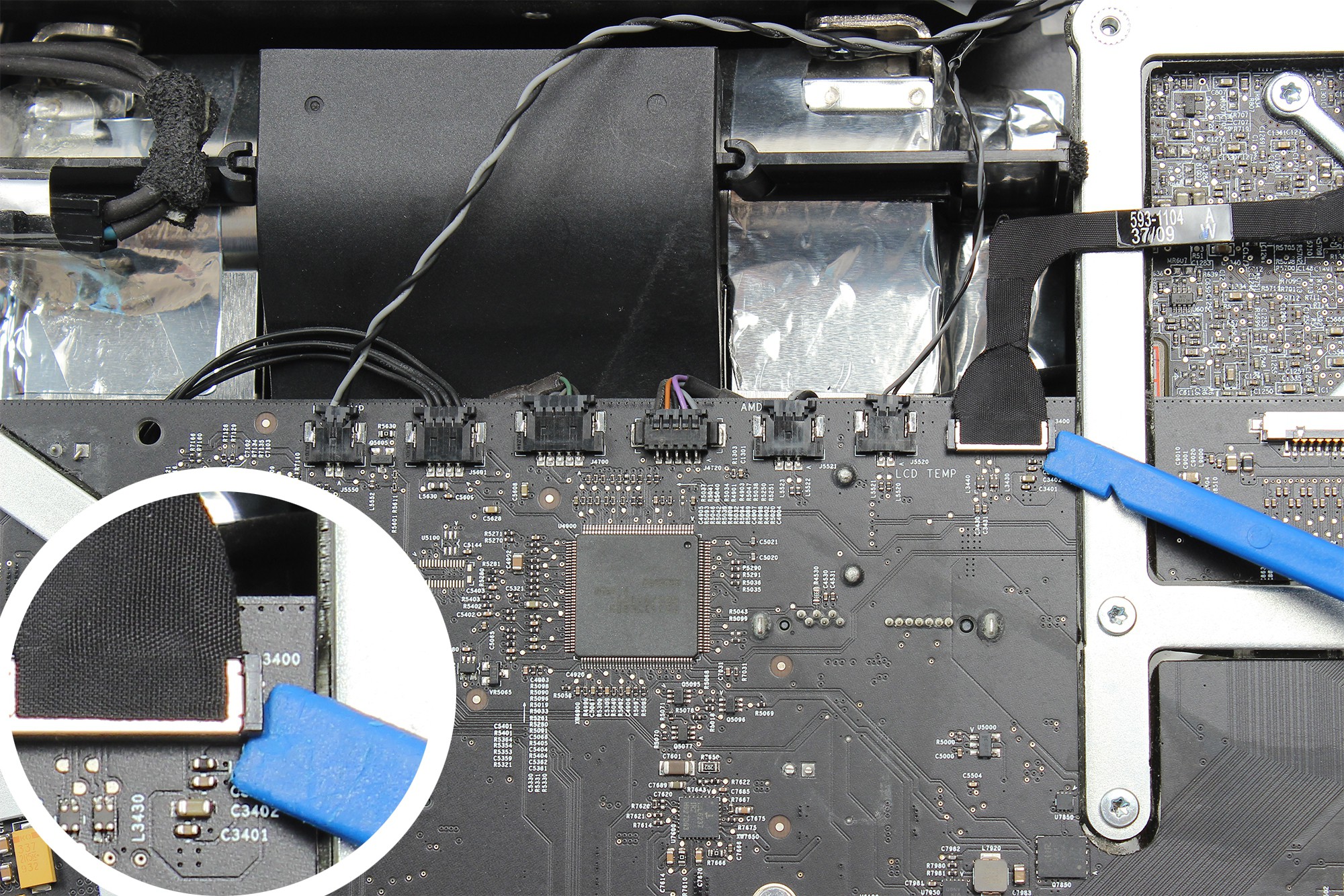

Conservez la spatule en nylon pour effectuer la déconnexion du câble du capteur de température de l'écran LCD.
Etape 52

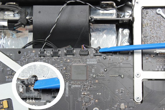

Renouvelez cette opération pour le capteur de température de la carte graphique.
Etape 53
De même pour déconnecter le câble de liaison de la carte Bluetooth.
Etape 54
Débranchez ensuite le câble de liaison de la caméra en vous servant encore de la spatule en nylon..

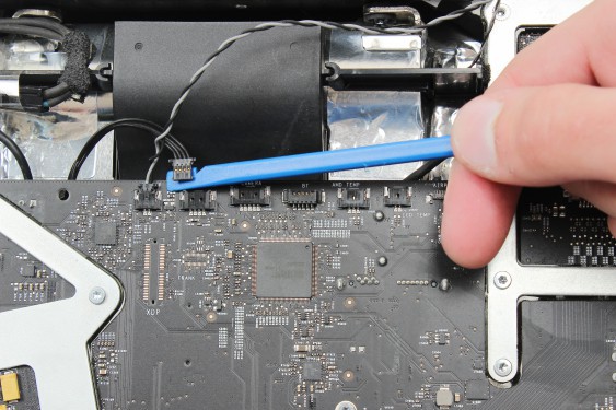

Etape 55

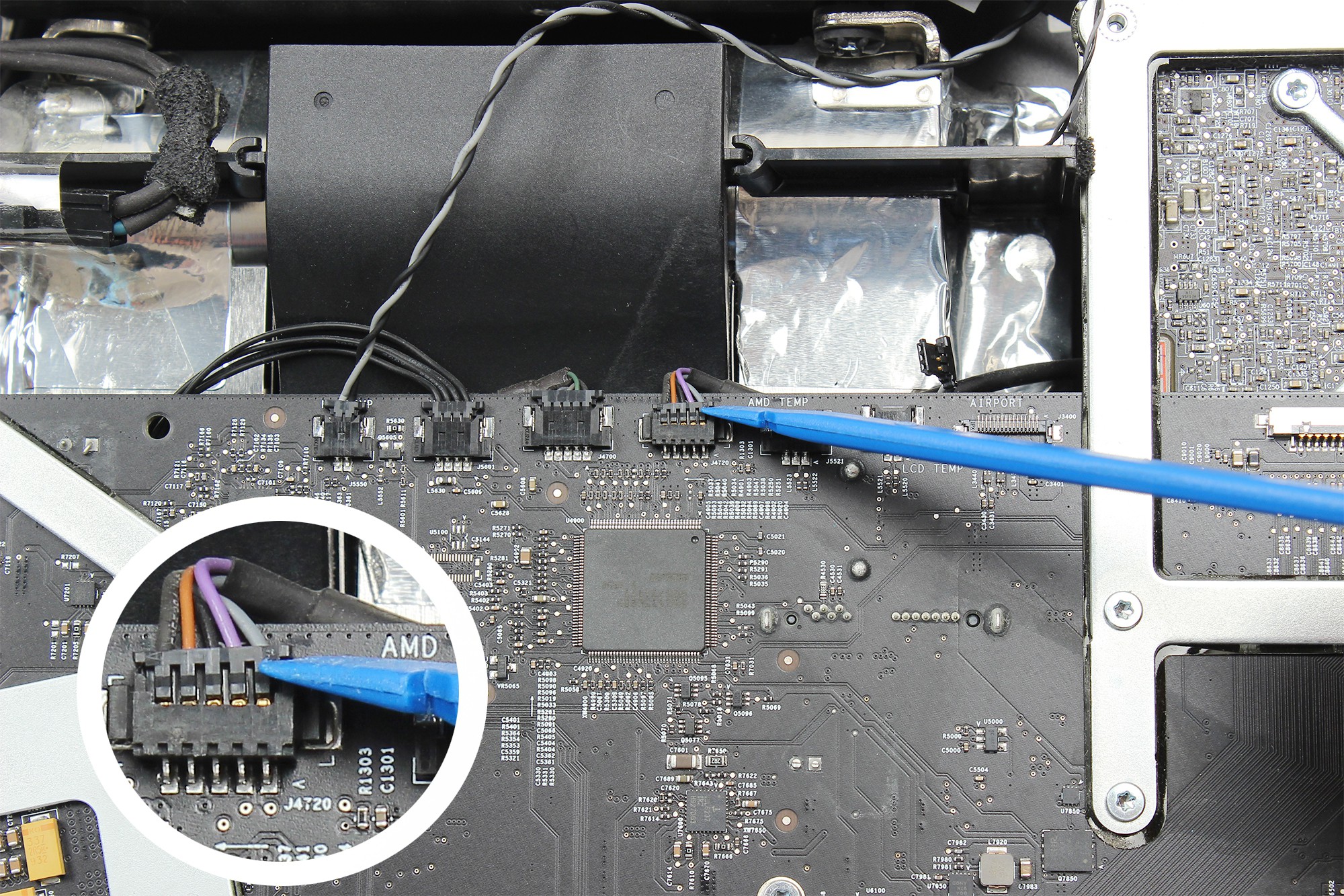

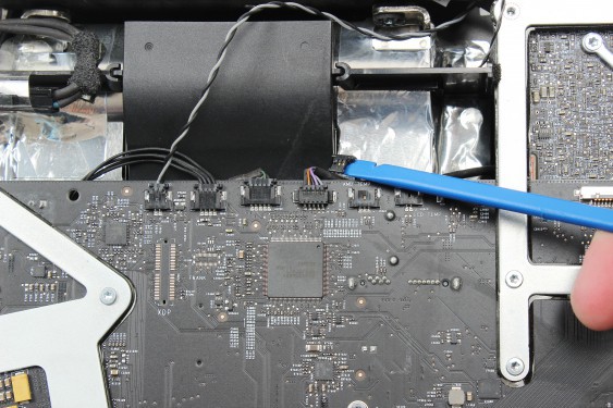

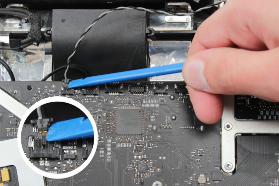

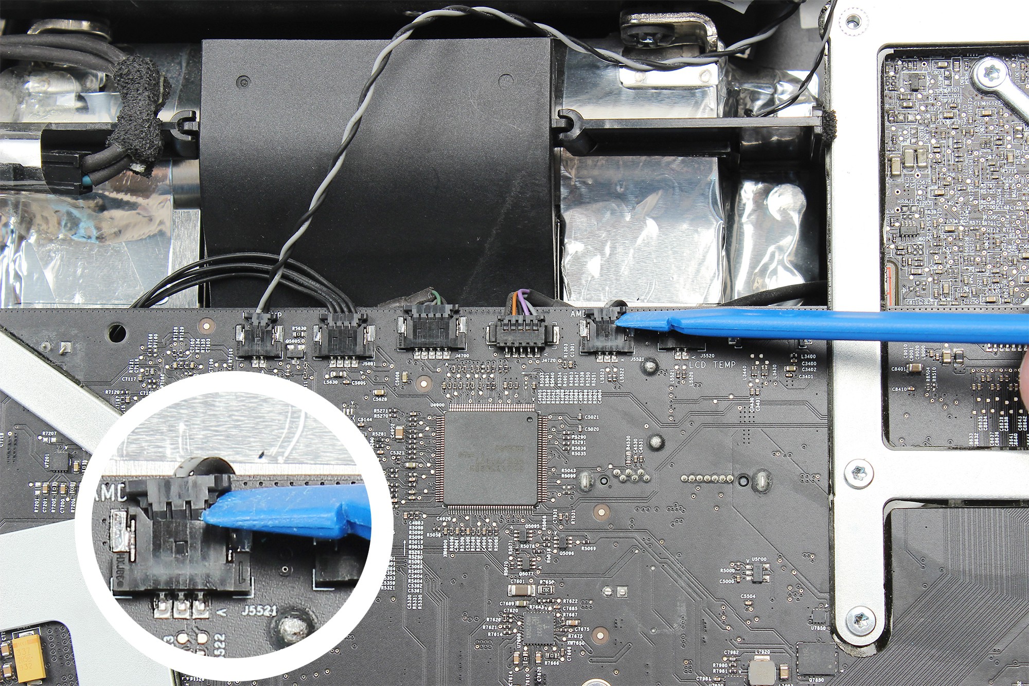

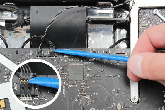

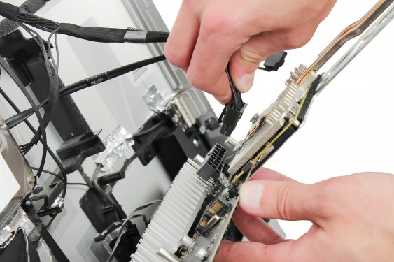

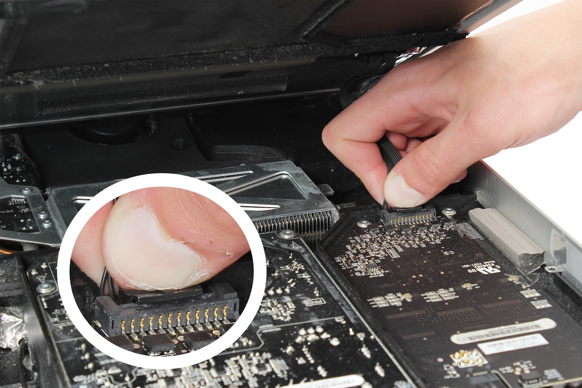

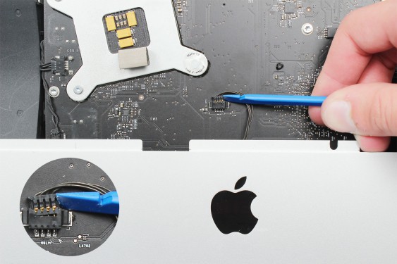

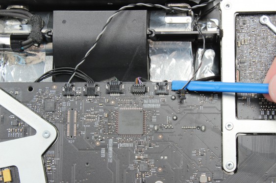

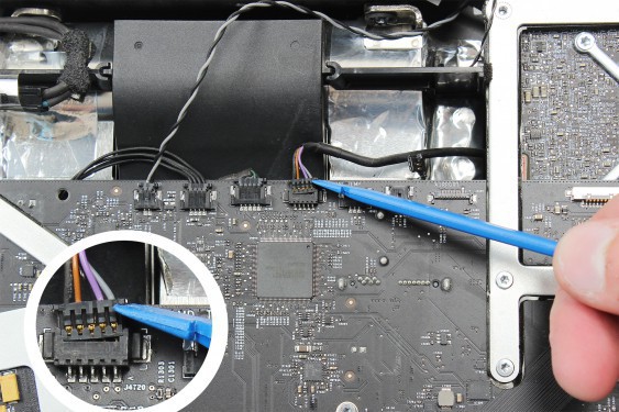

Déconnecter aussi le câble d'alimentation du ventilateur du disque dur.
Etape 56

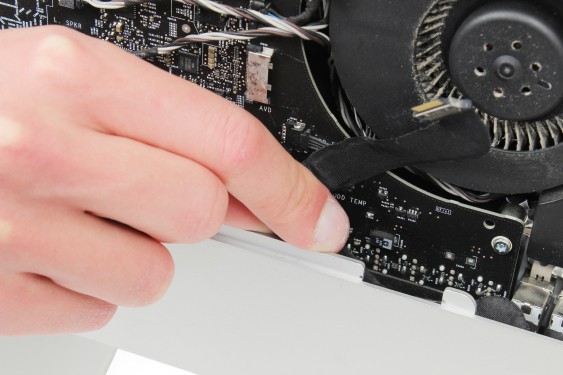

Idem pour le câble du capteur de température du disque dur grâce à la spatule en nylon.
Etape 57
Servez-vous de la spatule en nylon pour déconnecter le capteur de température ambiante.
Etape 58

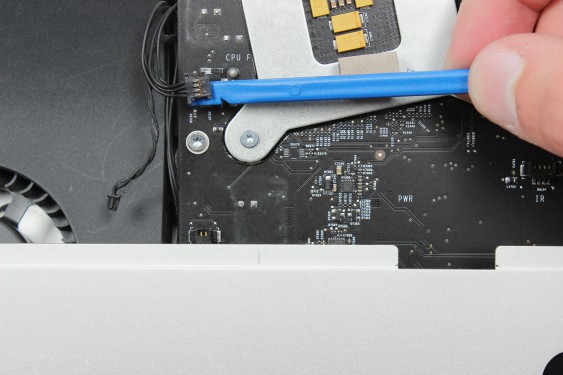

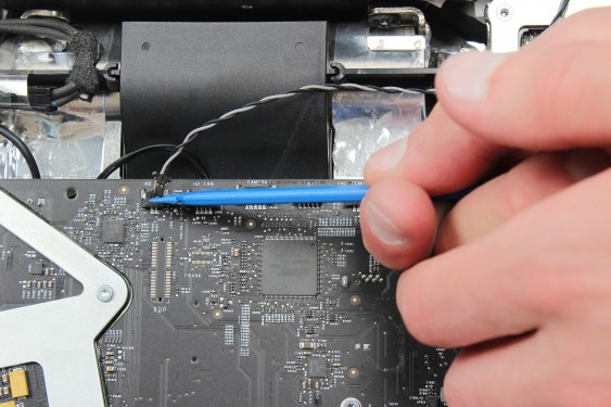

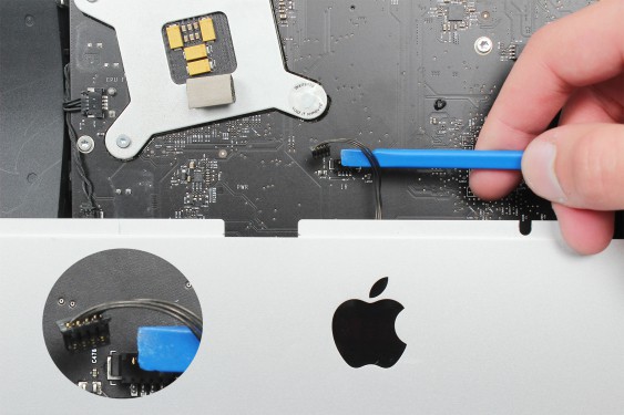

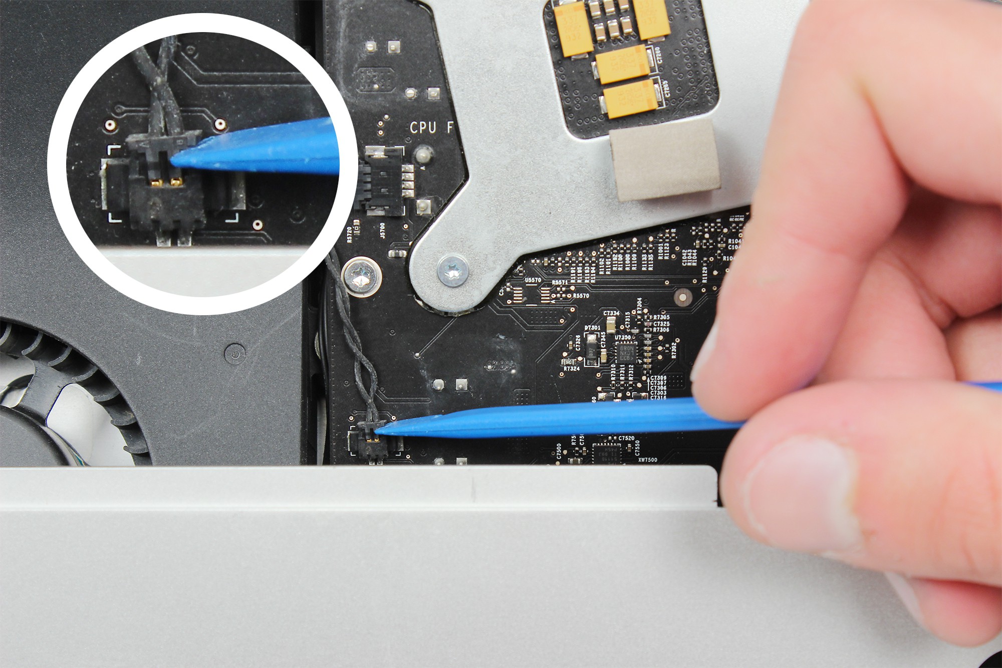

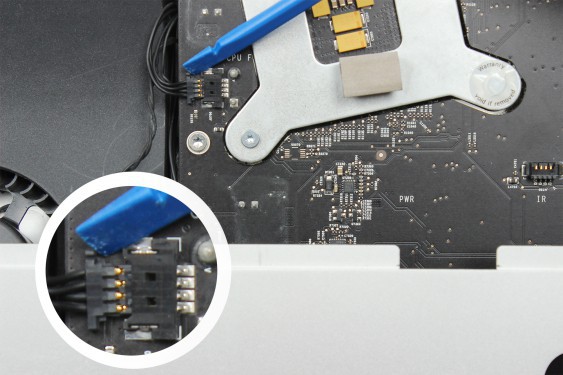

Enfin, déconnectez le câble du ventilateur processeur via à la spatule en nylon.

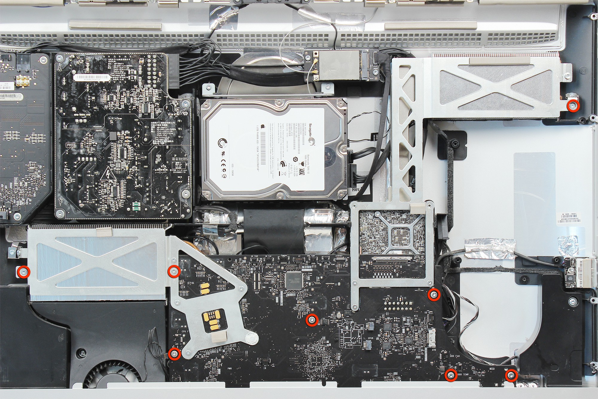

A l'aide d'un tournevis de type Torx T10, dévissez et retirez les vis indiquées et entourées en rouge.
Les vis les plus longues sont localisées au centre de la carte mère.
Les vis moyennes se situent en bas à droite, à proximité des prises audio.
Les vis courtes sont situées en haut à droite et à l'extrémité gauche de la carte mère.

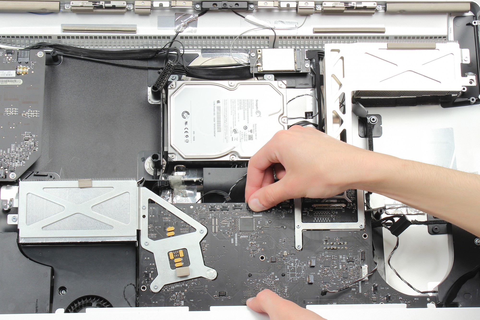

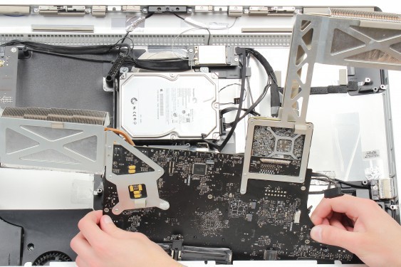

Etape 60

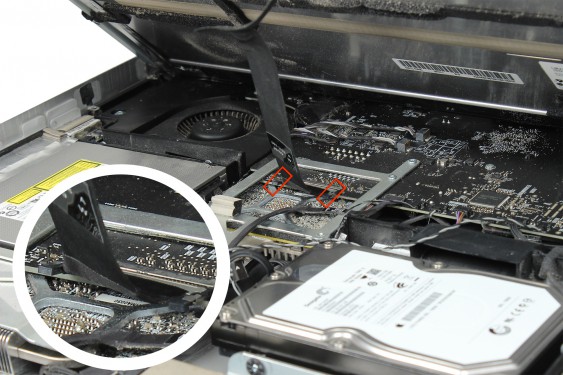

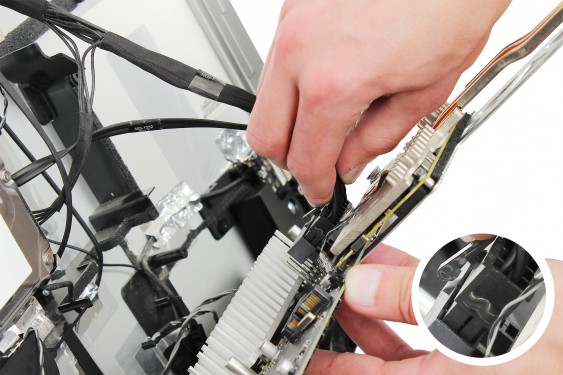

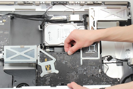

Saisissez la carte mère, soulevez-la vers l'avant puis tirez la ensuite légèrement vers vous afin de pouvoir accéder aux câbles situés dessous.
La carte mère est encore reliée au reste du châssis par deux câbles, ne tirez donc pas trop fort la carte mère avant d'avoir déconnecté les câbles en étape suivante !

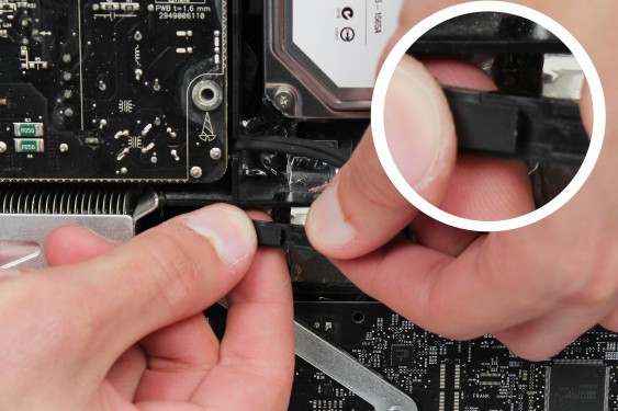

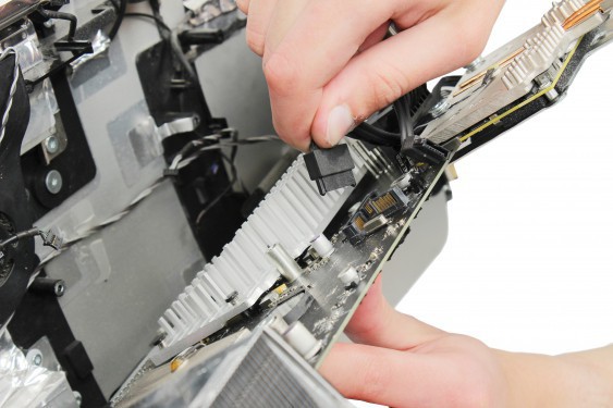

Etape 61

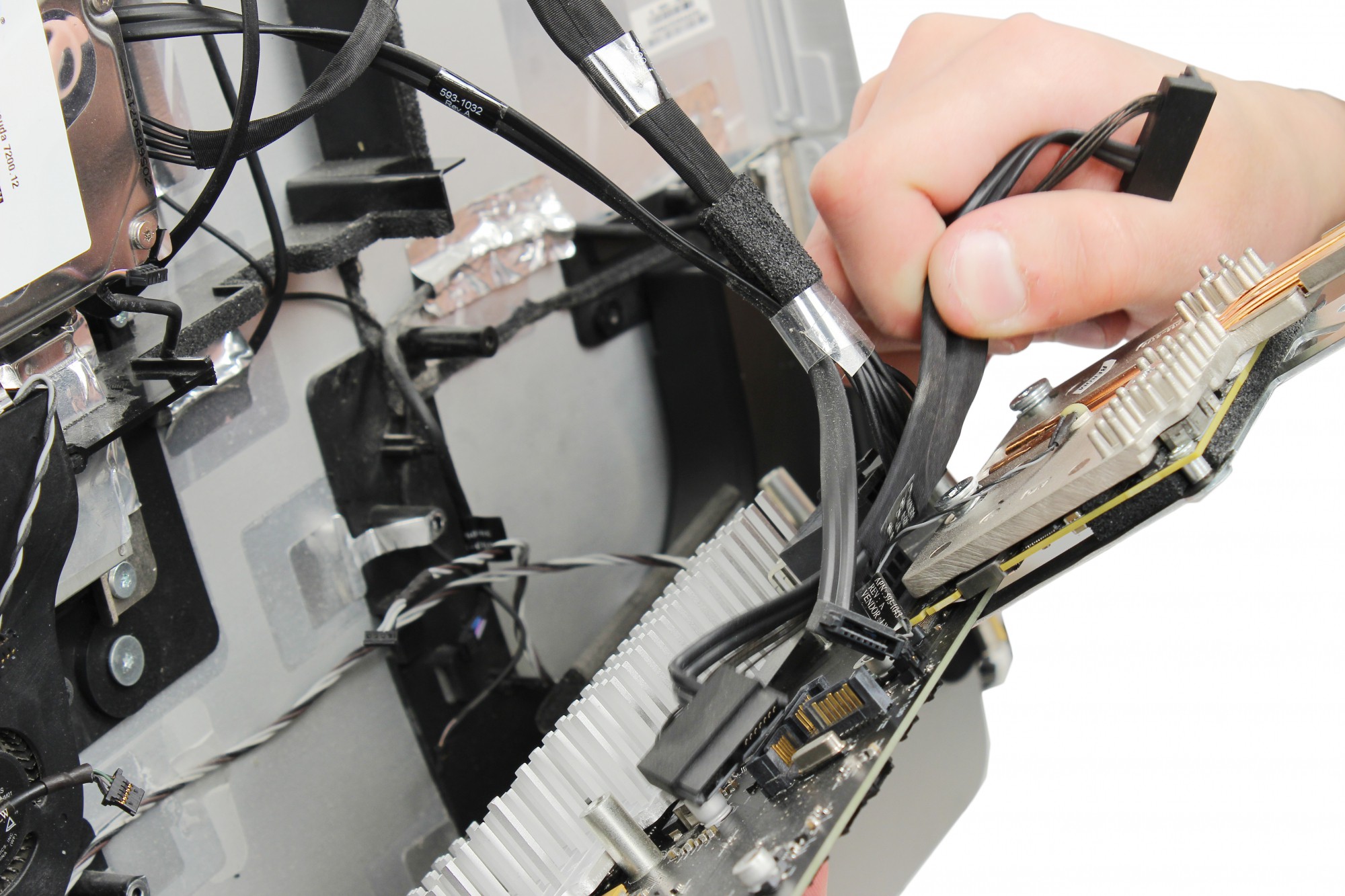

Procédez ensuite à la déconnexion des câbles données/alimentation du lecteur optique et du câble de données du disque dur.
Ces câbles sont situés du côté opposé de la carte mère.
Ces câbles sont simplement enfichés dans le connecteur et ne sont pas verrouillés dedans.
Pour commencer, tirez légèrement sur le câble de données du disque dur afin de le déconnecter.

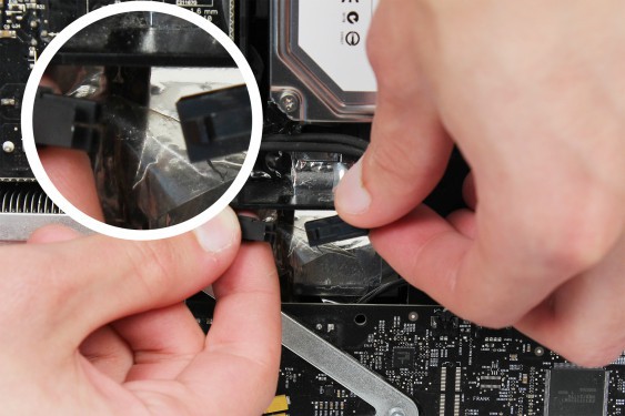

Etape 62
Reproduisez la même chose qu'à l'étape précédente pour le câble d'alimentation/données du lecteur optique.
Etape 63

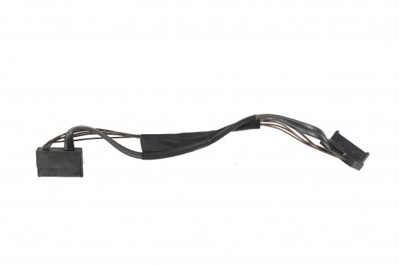

Une fois complètement déconnecté, vous pouvez procéder au retrait du câble d'alimentation et de données du lecteur optique.
Etape 64
Le câble d'alimentation et de données du lecteur optique est désormais démonté.

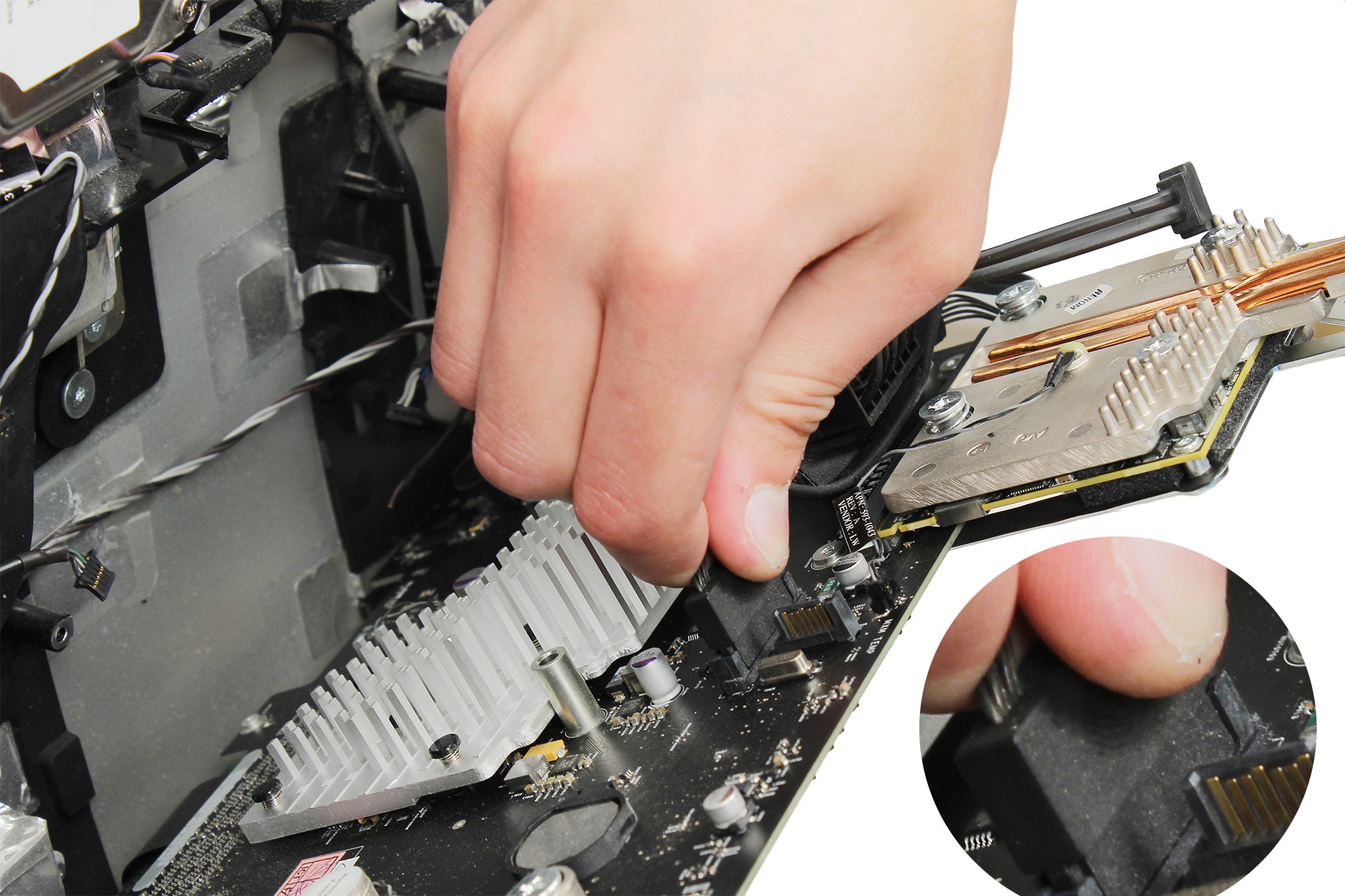

Etape 65

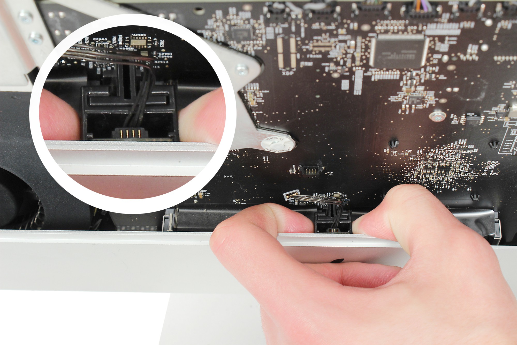

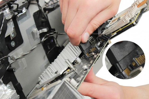

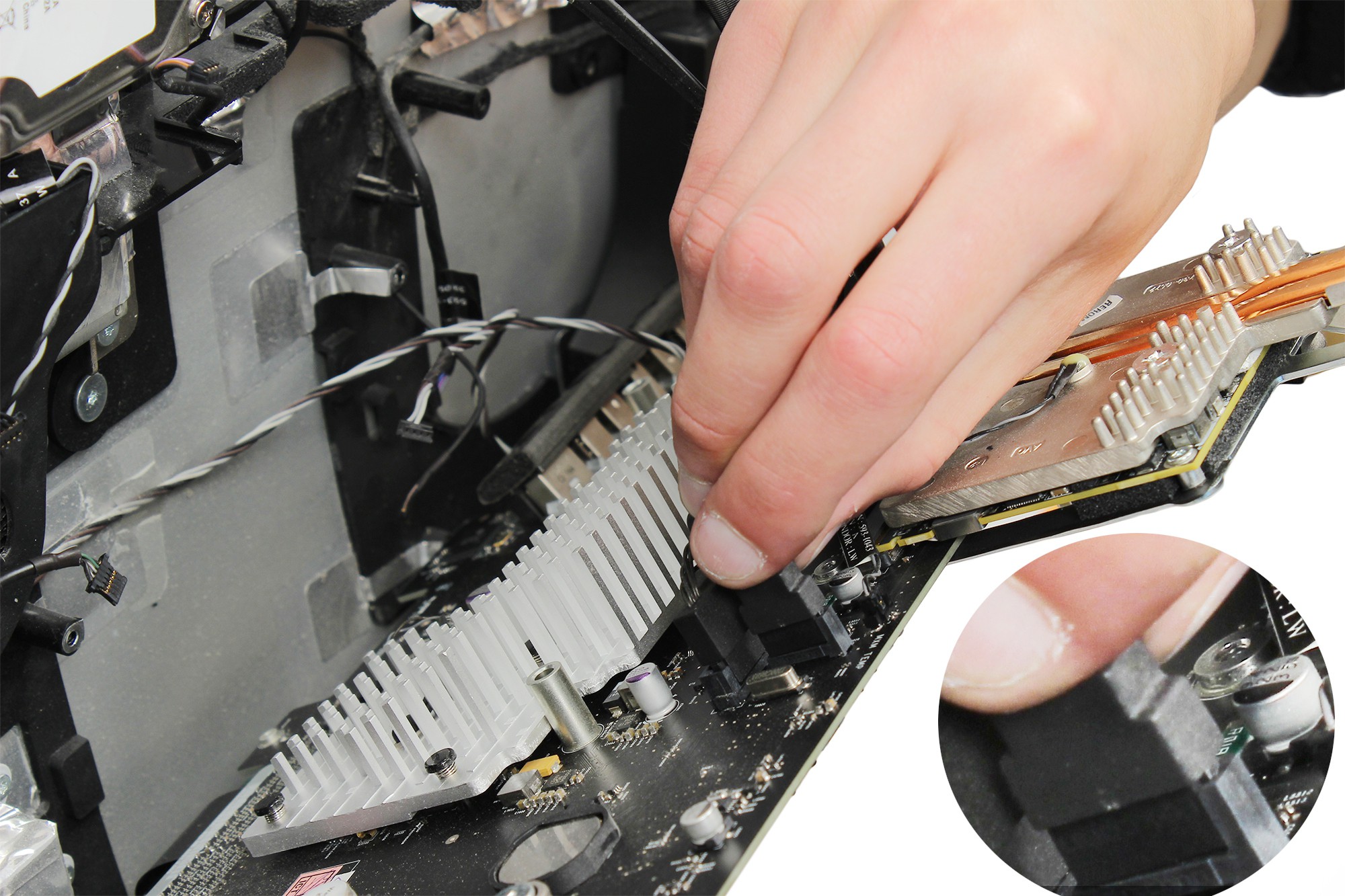

Effectuez ensuite le retrait du câble d'alimentation de la carte mère.
Note : Ce câble est clipsé. Appuyez sur l'élement plastique de verrouillage sur le dessus puis tirez le câble vers vous délicatement afin de le déclipser.
Etape 66
Vous pouvez désormais déposer la carte mère.
La carte mère est à présent démontée.

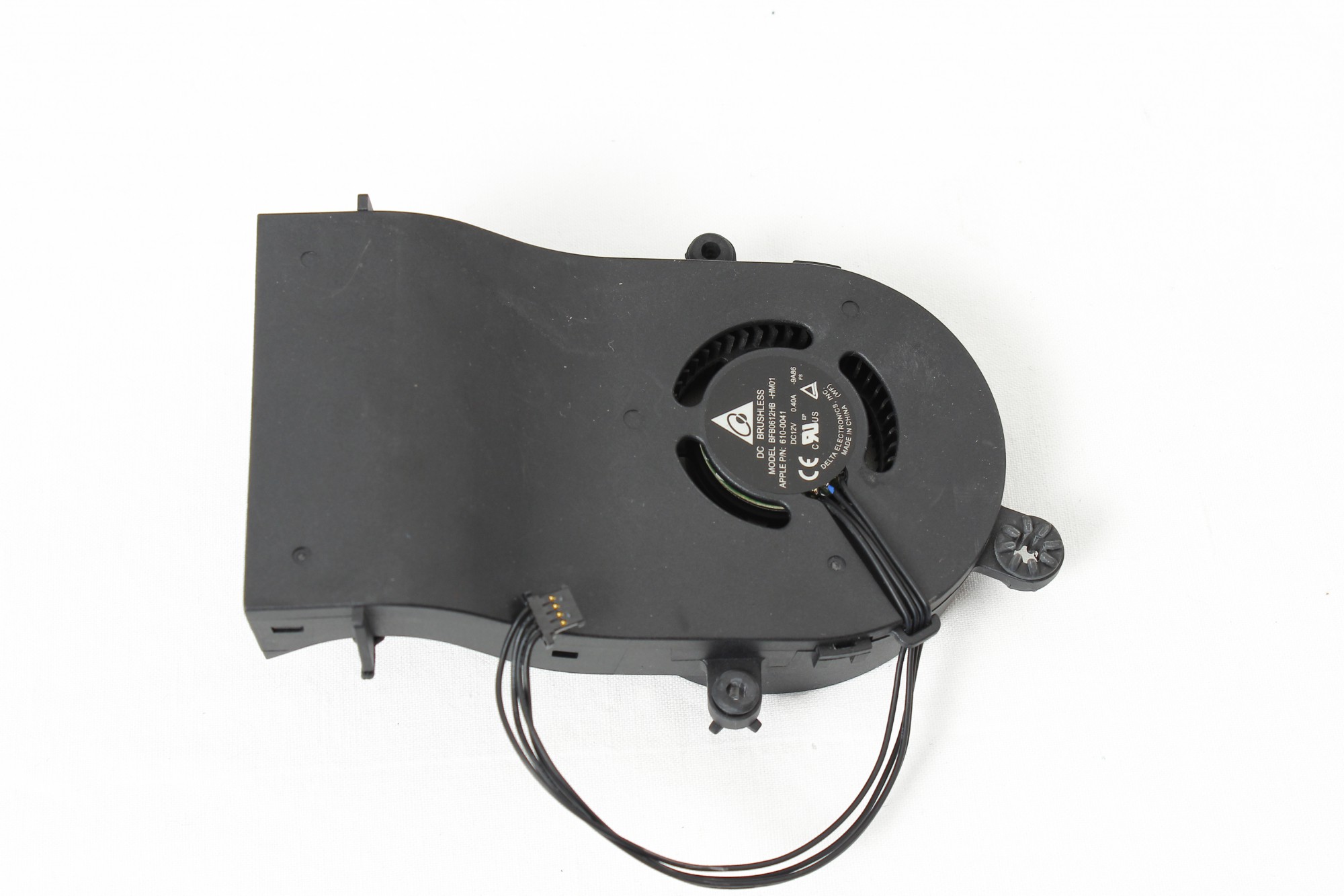

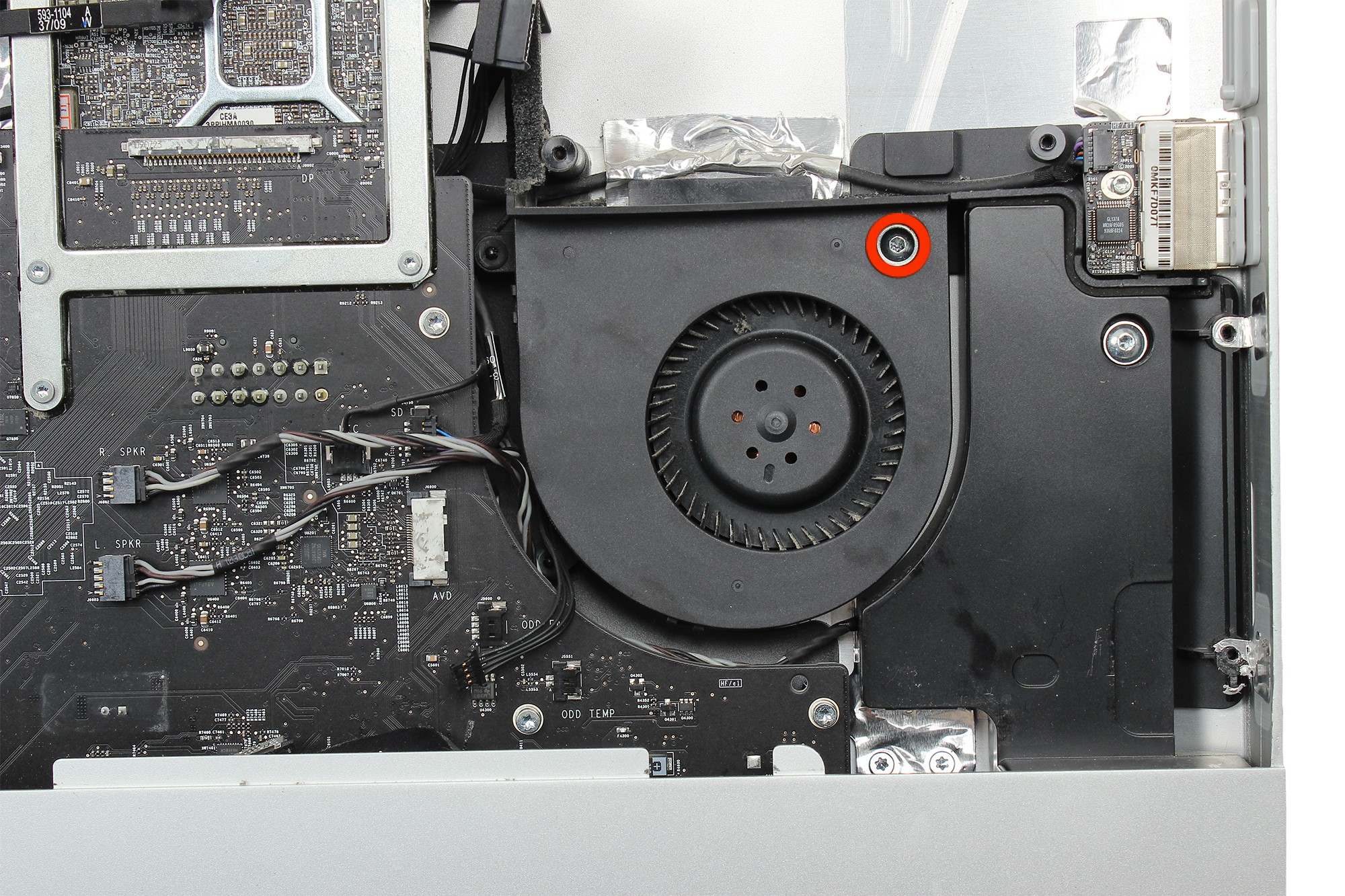

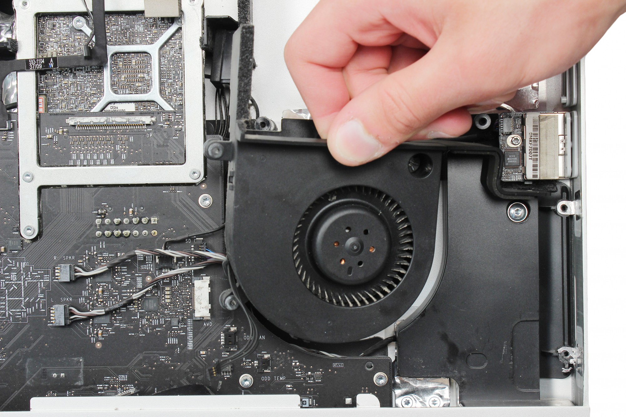

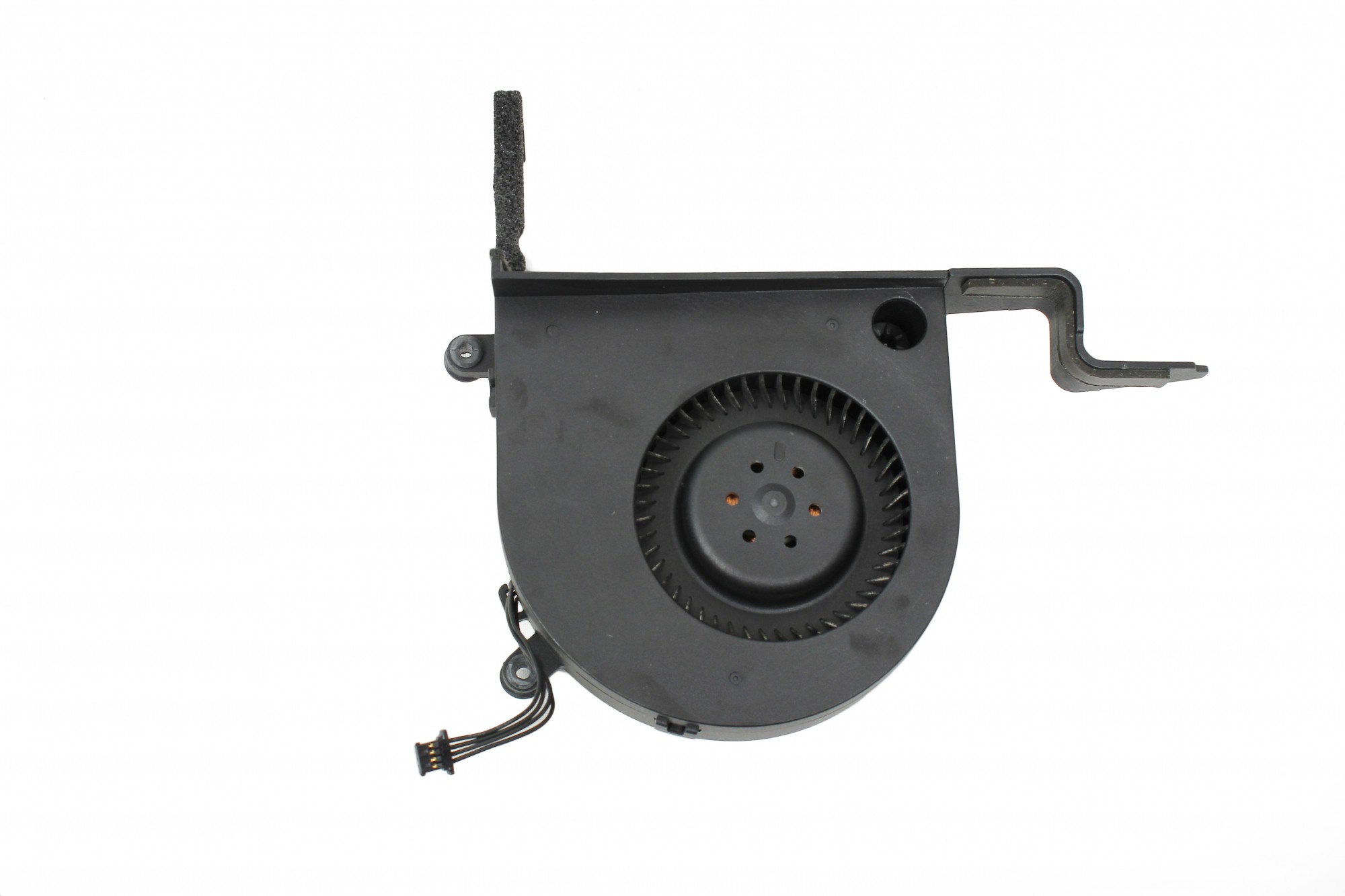

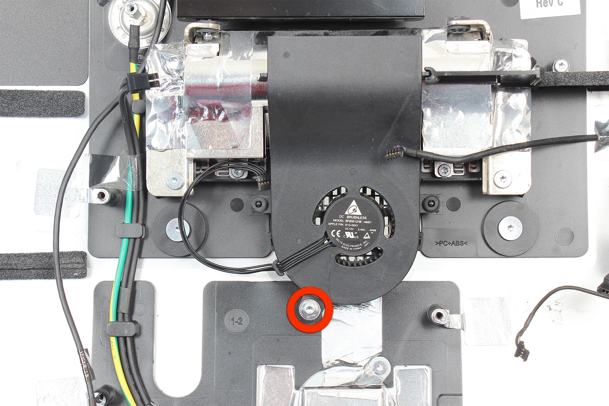

A l'aide d'un tournevis de type Torx T10, dévissez puis retirez la vis maintenant le ventilateur du disque dur en place.
Etape 68
Le ventilateur du disque dur de votre iMac 27" est désormais démonté.
Procédez à son remplacement par un ventilateur neuf si nécessaire.
