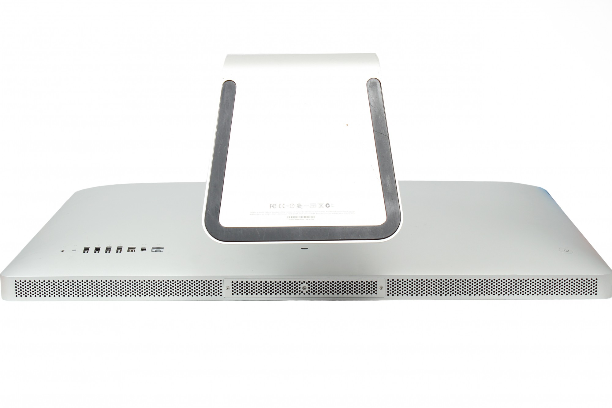

Retournez ensuite l'iMac (côté écran faisant face à la table) comme indiqué sur la photo.

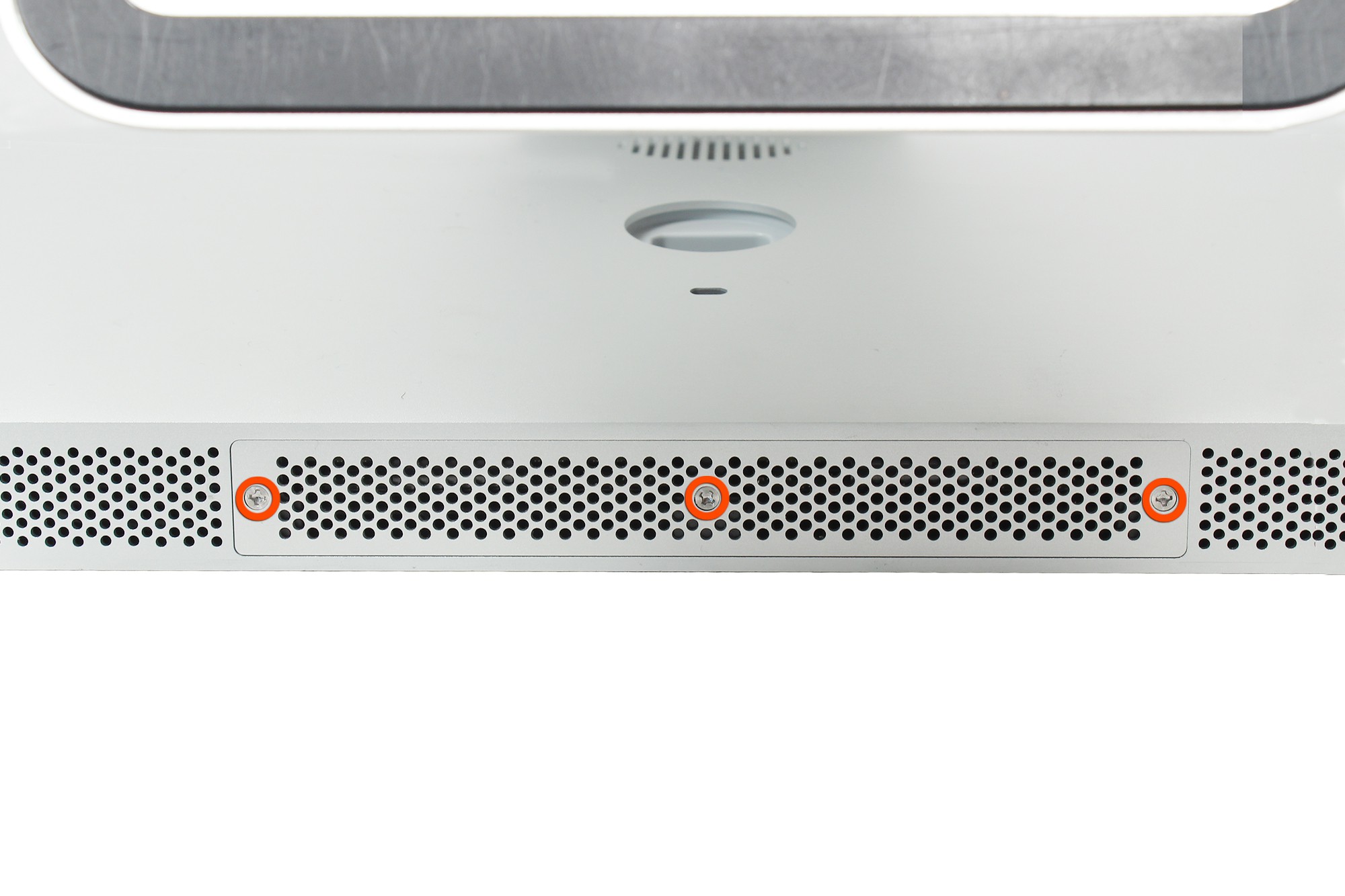

A l'aide d'un tournevis cruciforme, dévissez les trois vis maintenant le tiroir inférieur en place.

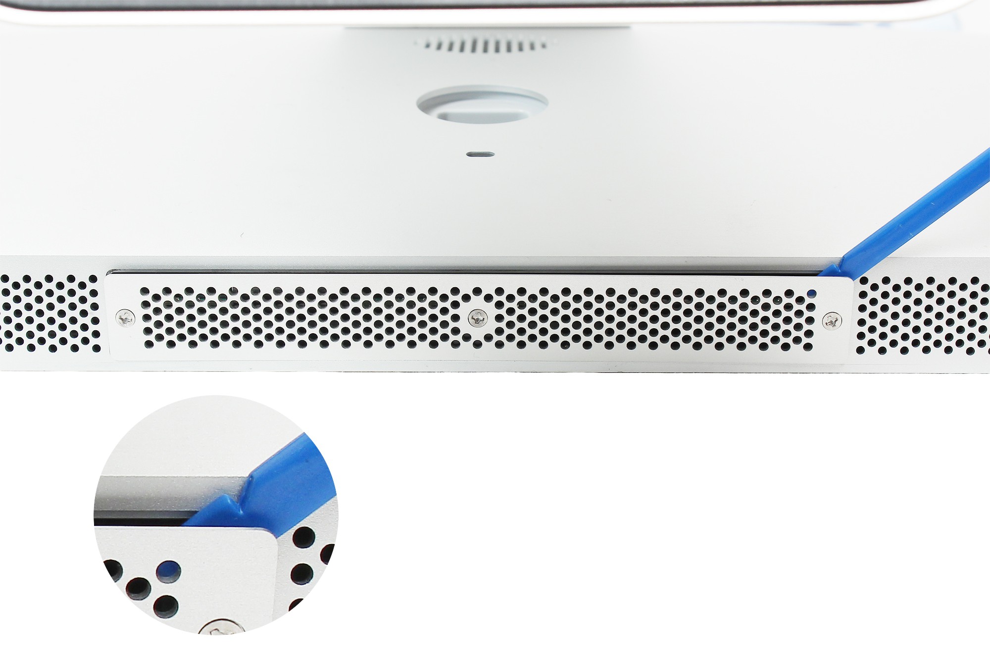

Utilisez ensuite une spatule afin de procéder au retrait du tiroir.
Pour cela, insérez simplement la spatule dans l'interstice puis faites levier.

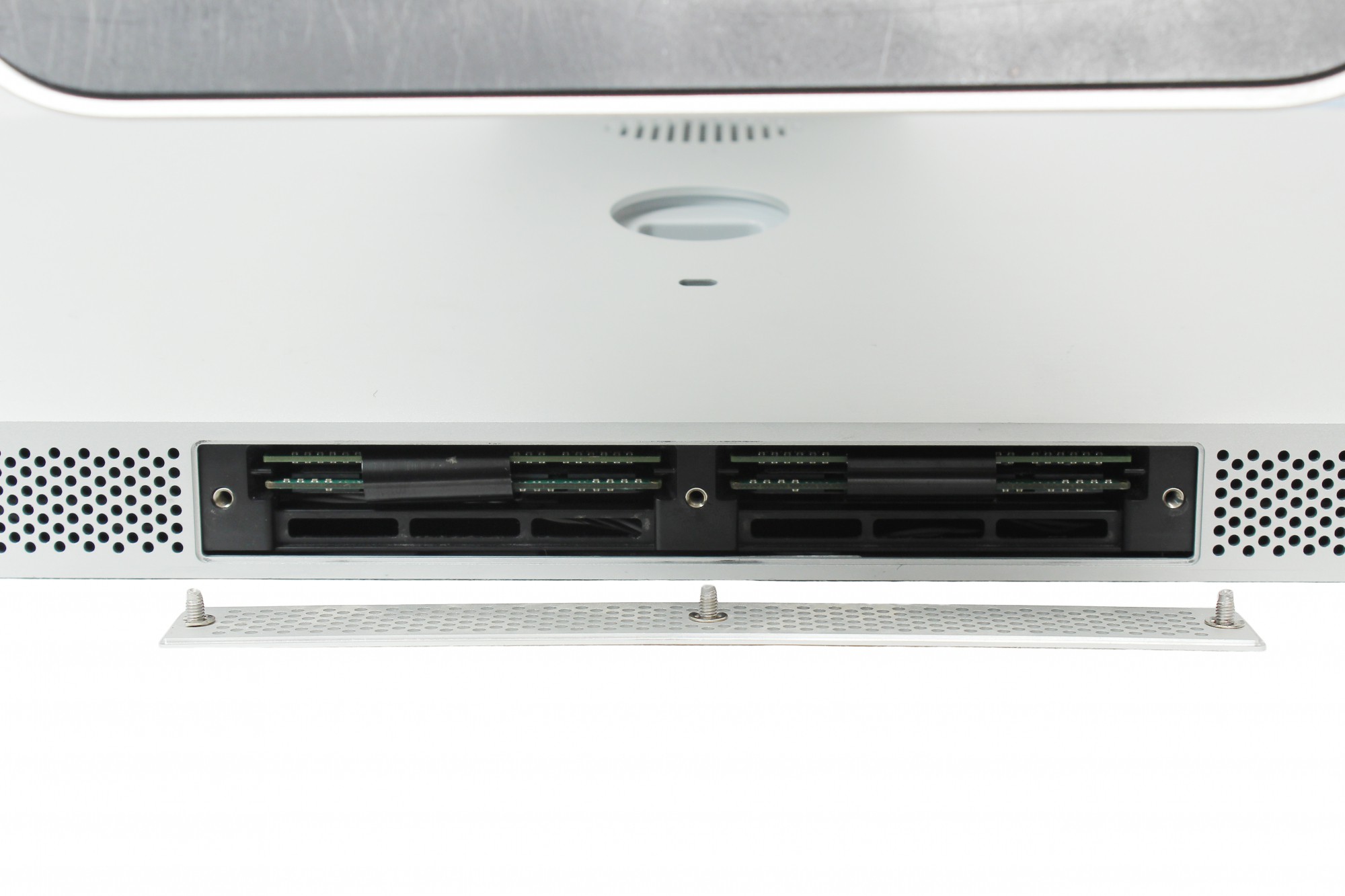

Le tiroir inférieur est désormais retiré.
Procédez à son remplacement par un tiroir neuf si nécessaire.
