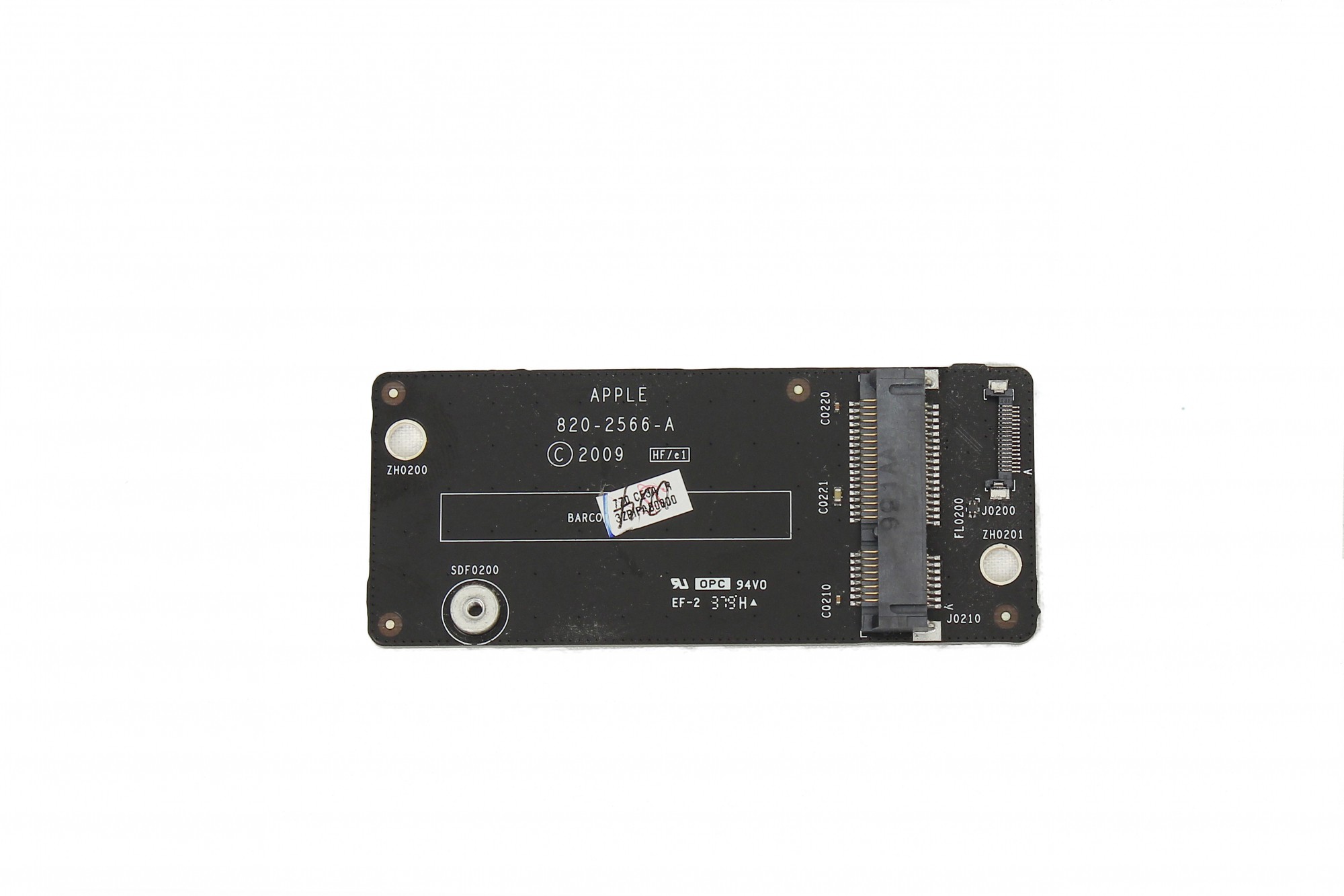

Guide de réparation : Support de la carte AirPort (Carte WiFi) iMac 27" fin 2009 (EMC 2309 et 2374)

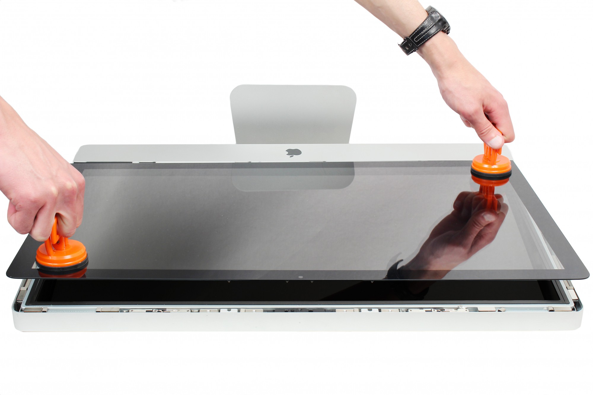

Placez deux ventouses sur chaque côté de l'écran.
Note importante : Les deux ventouses doivent être placées de façon parallèle.
En maintenant un léger appui dessus, verrouillez les poignées des deux ventouses.
Pour une meilleure adhérence des ventouses, nous vous suggérons de nettoyer au préalable la surface de la vitre à l'aide d'un produit spécial (Gel nettoyant pour écrans).
Maintenez fermement les deux ventouses puis tirez-les vers vous afin de retirer la vitre.
Note : La vitre est maintenue de façon magnétique.
Déplacez la vitre légèrement vers l'avant afin de retirer complètement cette dernière.
Procédez ensuite à la dépose de la vitre.
La vitre est désormais démontée.

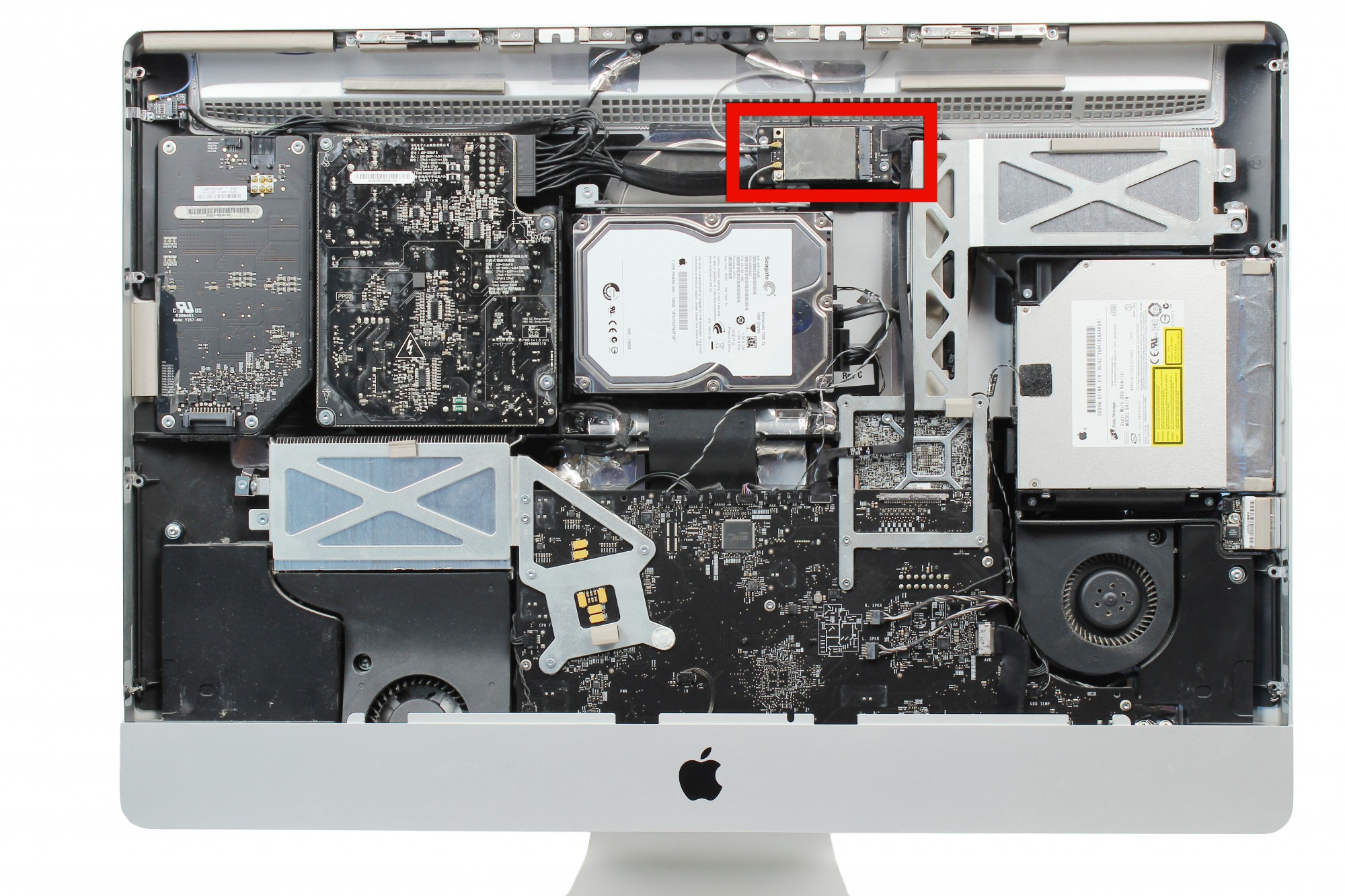

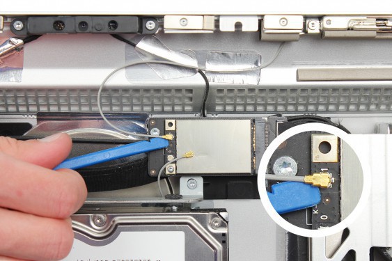

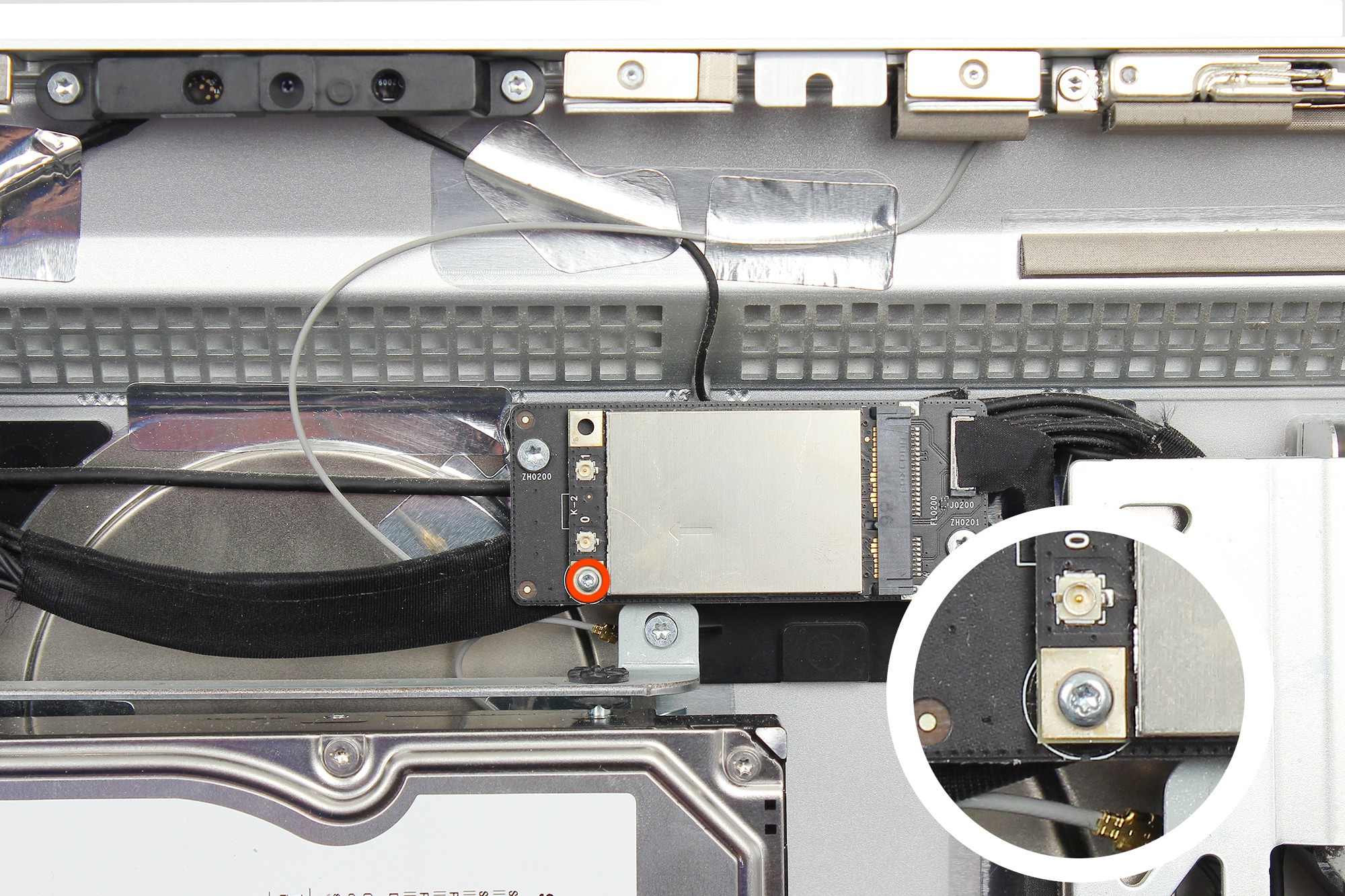

La carte WiFi (carte Airport) se trouve au centre-haut de l'iMac comme indiqué par le carré rouge sur la photo.

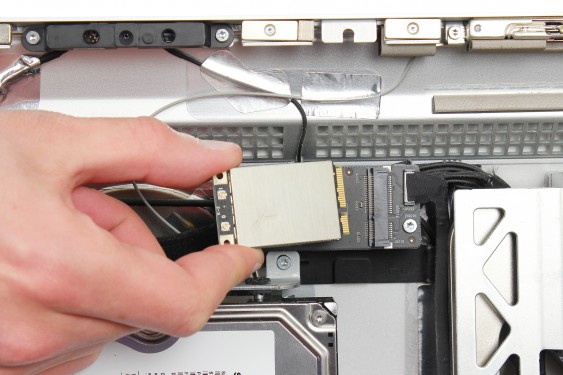

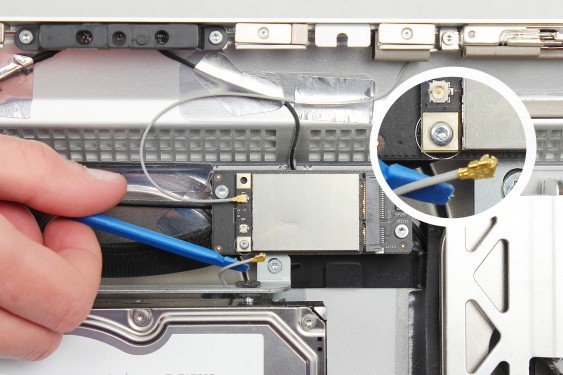

Reprenez la spatule en nylon pour déconnecter délicatement les deux antennes de la carte WiFi.

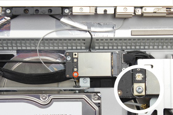

Dévissez puis retirez ensuite à l'aide d'un tournevis Torx T6 la vis maintenant en place la carte AirPort.

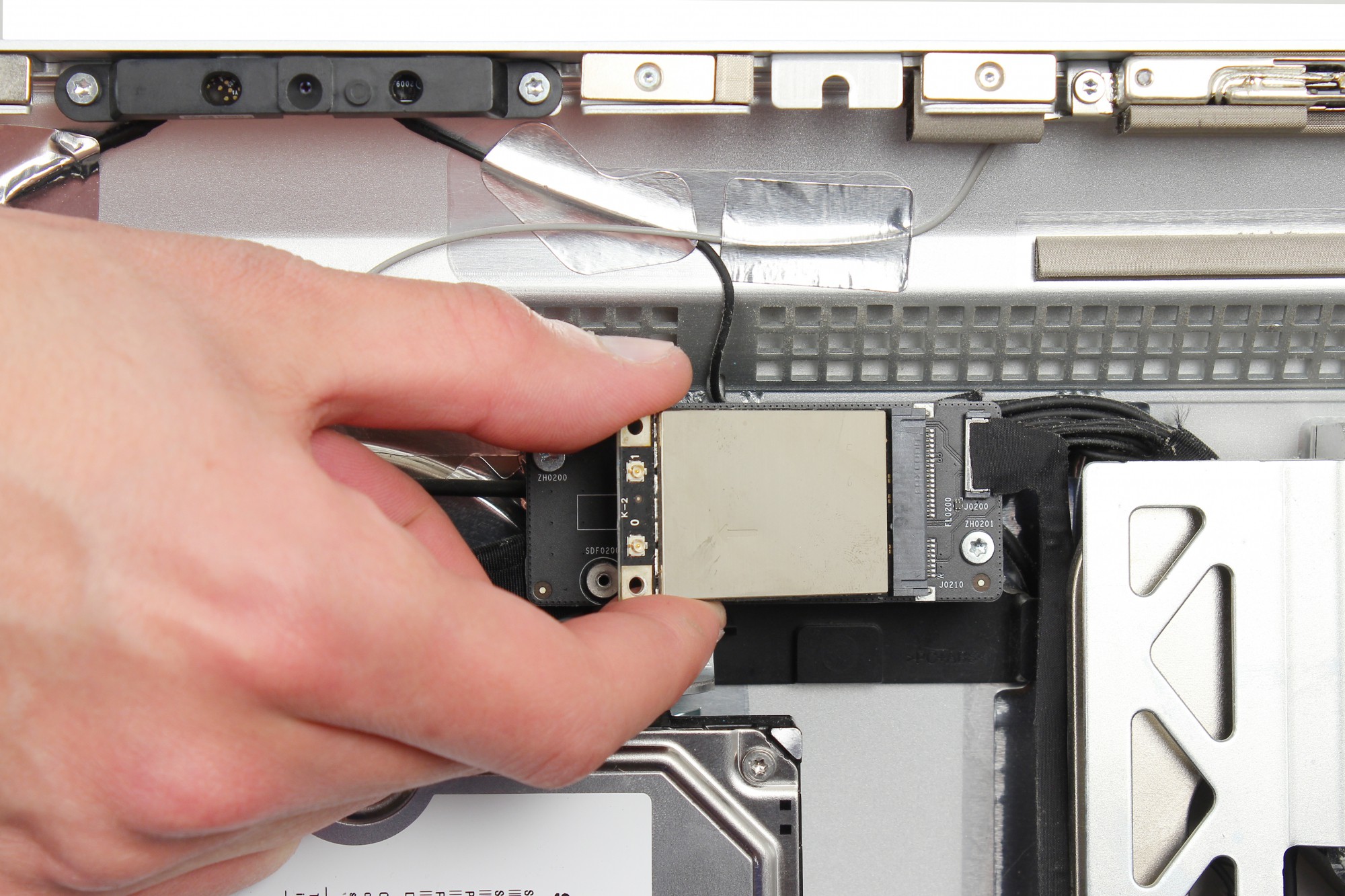

Vous pouvez extraire complétement la carte WiFi.
La carte AirPort est désormais démontée.

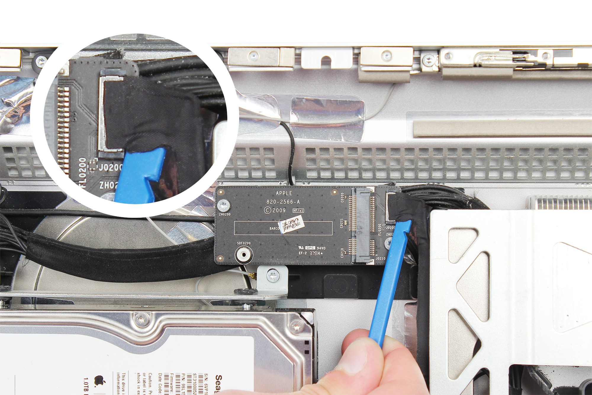

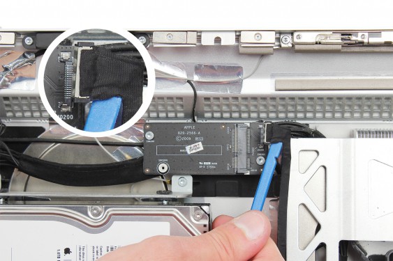

Toujours avec la spatule en nylon, déconnectez le câble de données de la carte AirPort (carte WiFi).

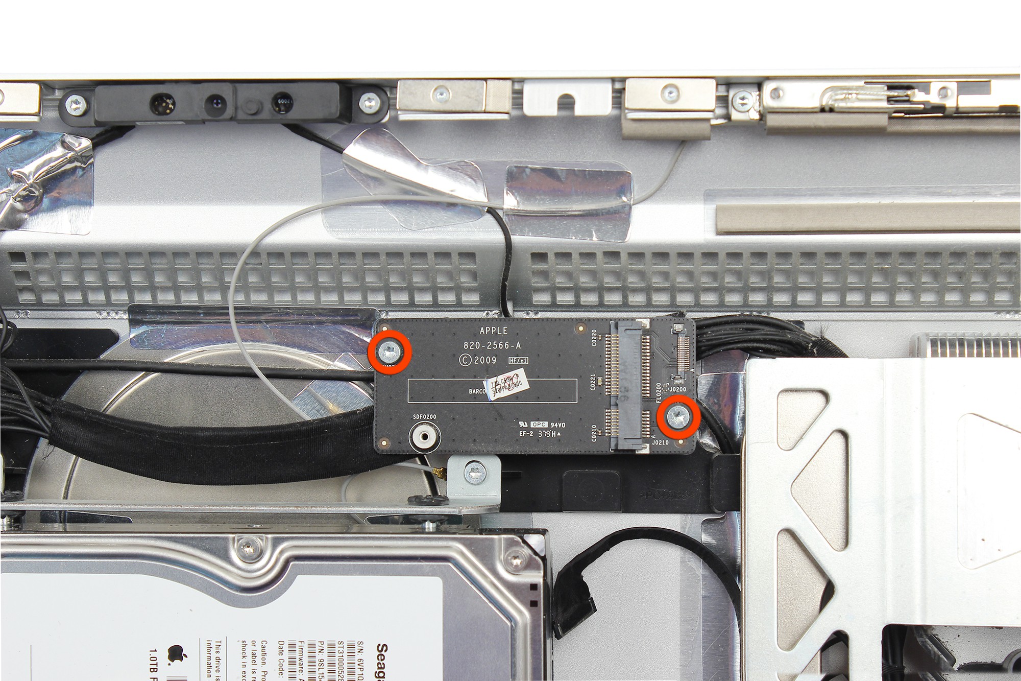

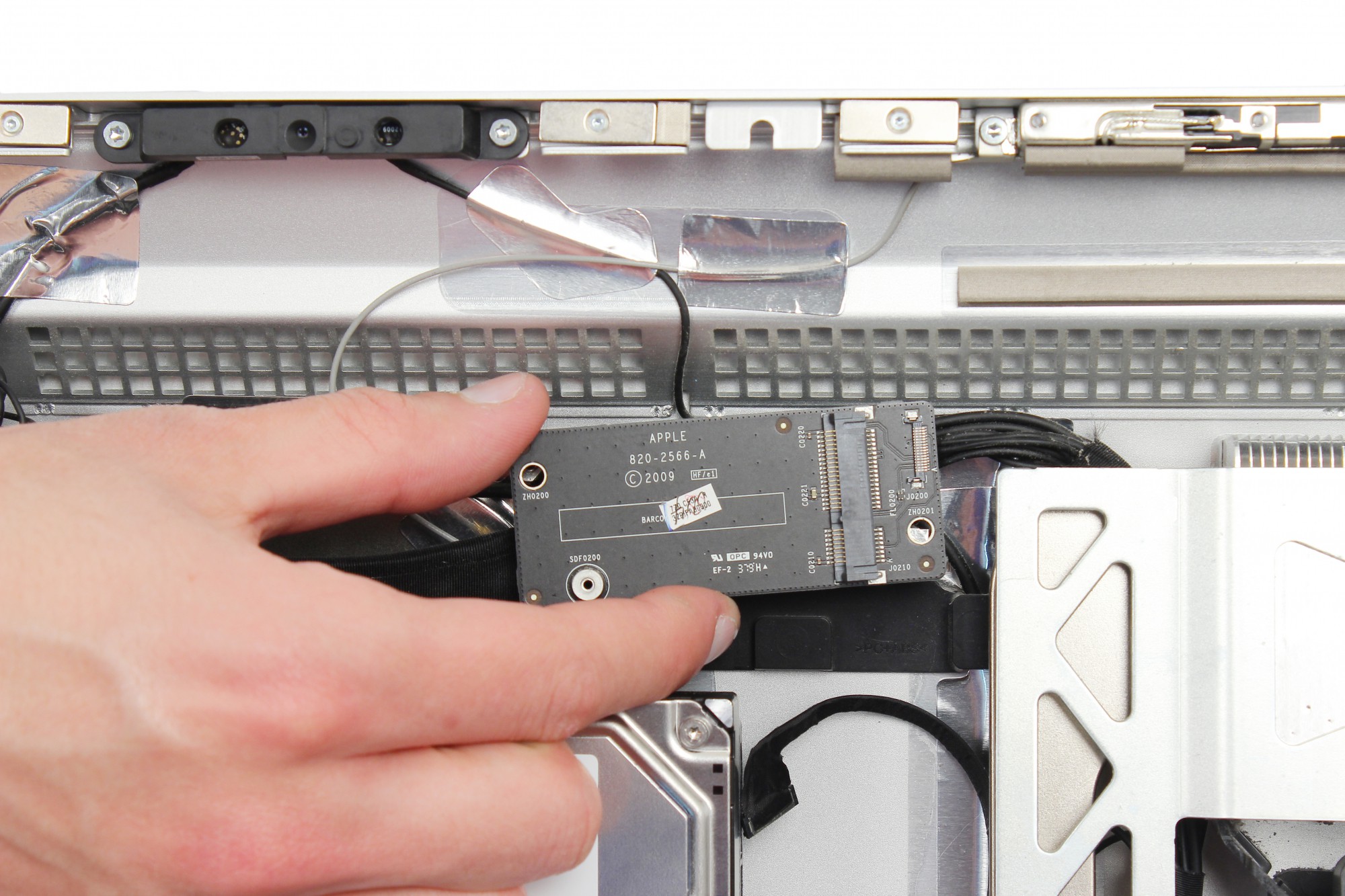

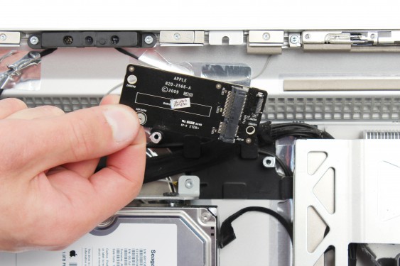

A l'aide d'un tournevis de forme Torx T10, dévissez les deux vis maintenant le support de la carte AirPort.
Retirez ensuite manuellement le support de la carte AirPort et procédez à sa dépose.
Le support de la carte AirPort (carte WiFi) est désormais démonté.
Remplacez-le par une pièce neuve si nécessaire.
