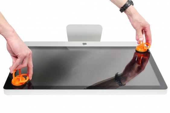

Retournez ensuite l'iMac (côté écran faisant face à la table) comme indiqué sur la photo.

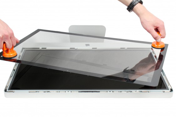

Placez deux ventouses sur chaque côté de l'écran.
Note importante : Les deux ventouses doivent être placées de façon parallèle.
En maintenant un léger appui dessus, verrouillez les poignées des deux ventouses.
Pour une meilleure adhérence des ventouses, nous vous suggérons de nettoyer au préalable la surface de la vitre à l'aide d'un produit spécial (Gel nettoyant pour écrans).

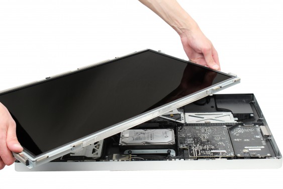

Maintenez fermement les deux ventouses puis tirez-les vers vous afin de retirer la vitre.

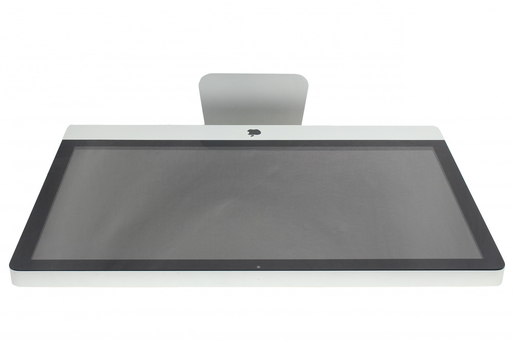

Note : La vitre est maintenue de façon magnétique.
Déplacez la vitre légèrement vers l'avant afin de retirer complètement cette dernière.

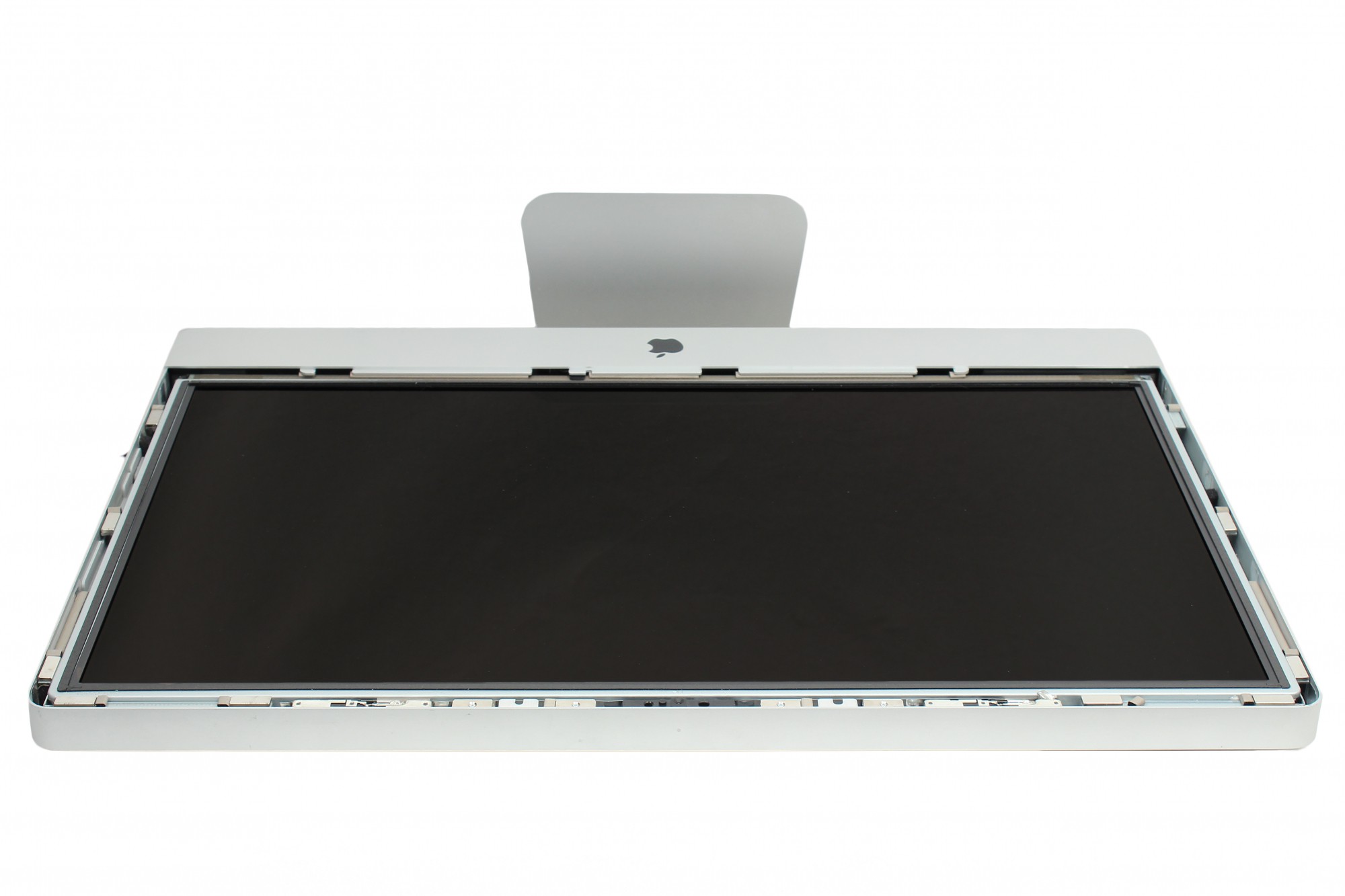

Procédez ensuite à la dépose de la vitre.
La vitre est désormais démontée.

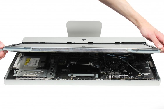

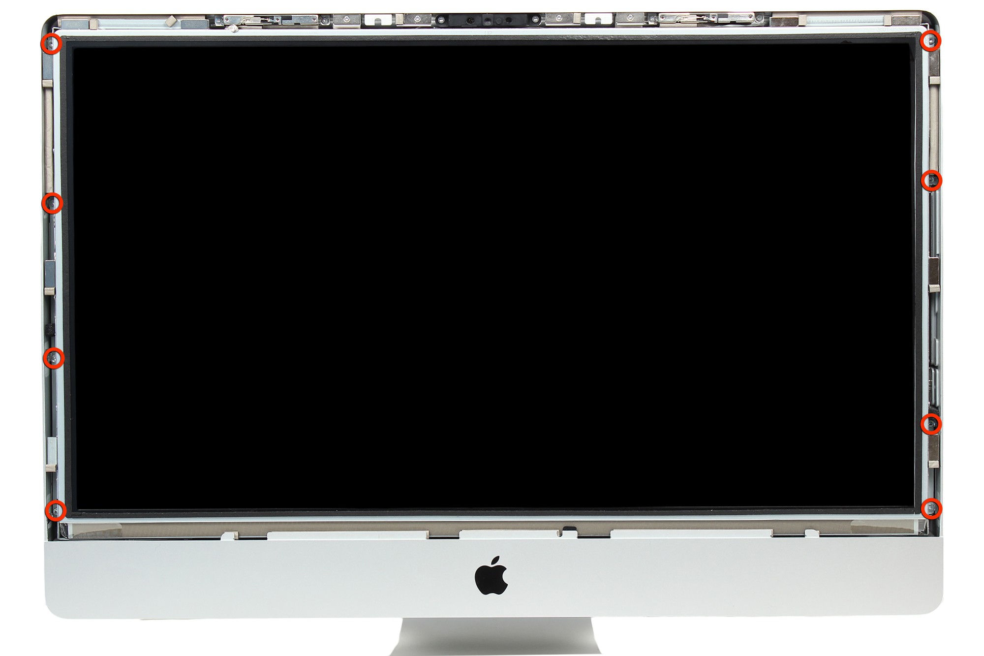

A l'aide d'un tournevis Torx T10, procédez au retrait des 8 vis maintenant l'écran LCD en place.

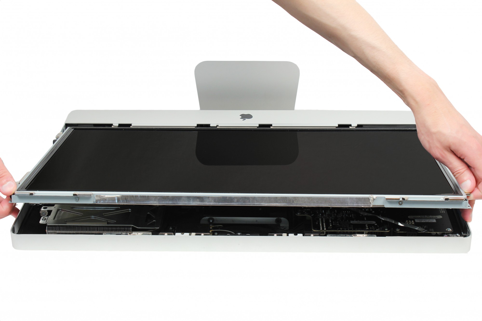

Soulevez ensuite manuellement l'écran LCD d'une dizaine de centimètres.
Note 1 : Vous pouvez vous aider si besoin est d'une spatule afin de retirer l'écran de son logement.
Note 2 : Ne soulevez pas encore l'écran plus haut ! En effet, ce dernier est raccordé à plusieurs connecteurs à retirer dans les étapes suivantes !

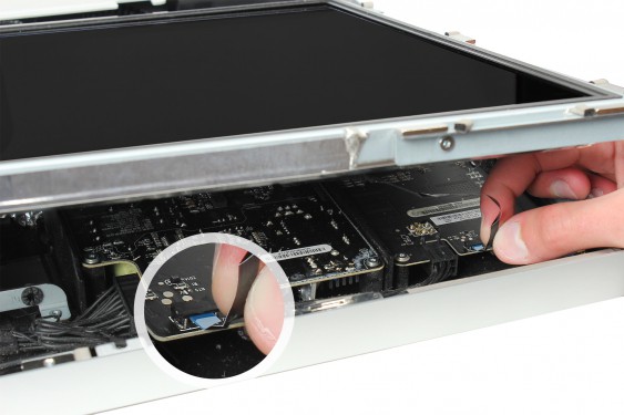

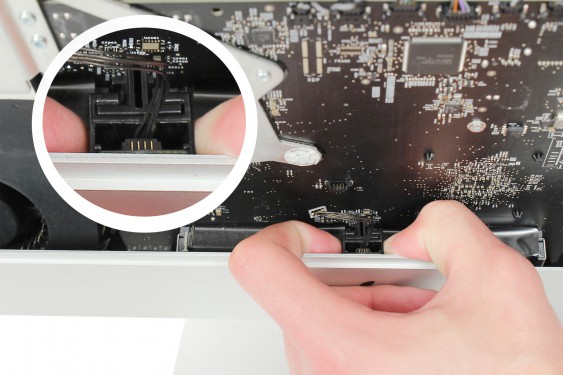

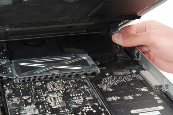

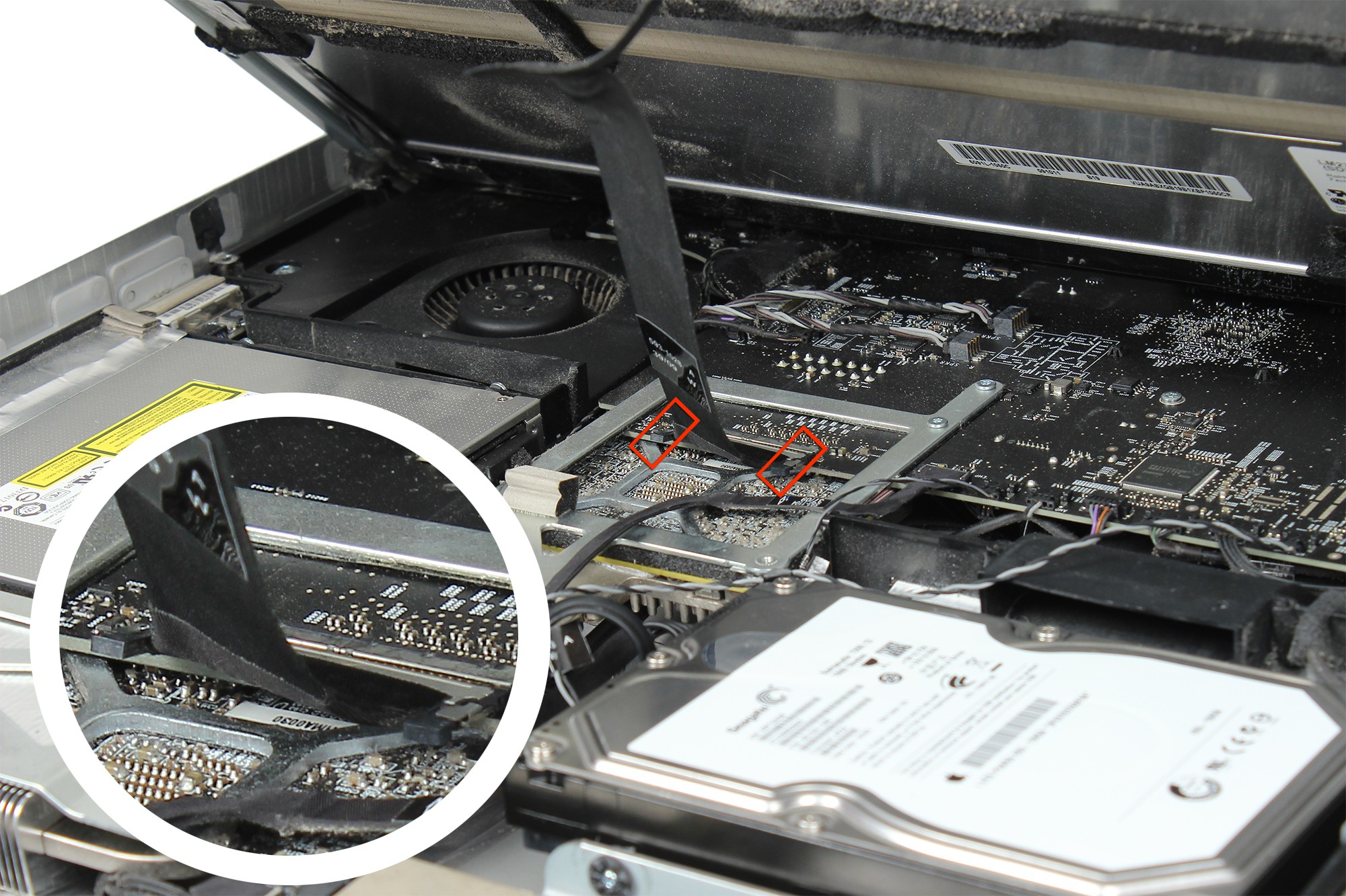

Déconnectez délicatement la nappe de synchronisation verticale.
Cette nappe est très fragile, soyez minutieux lors de son retrait !

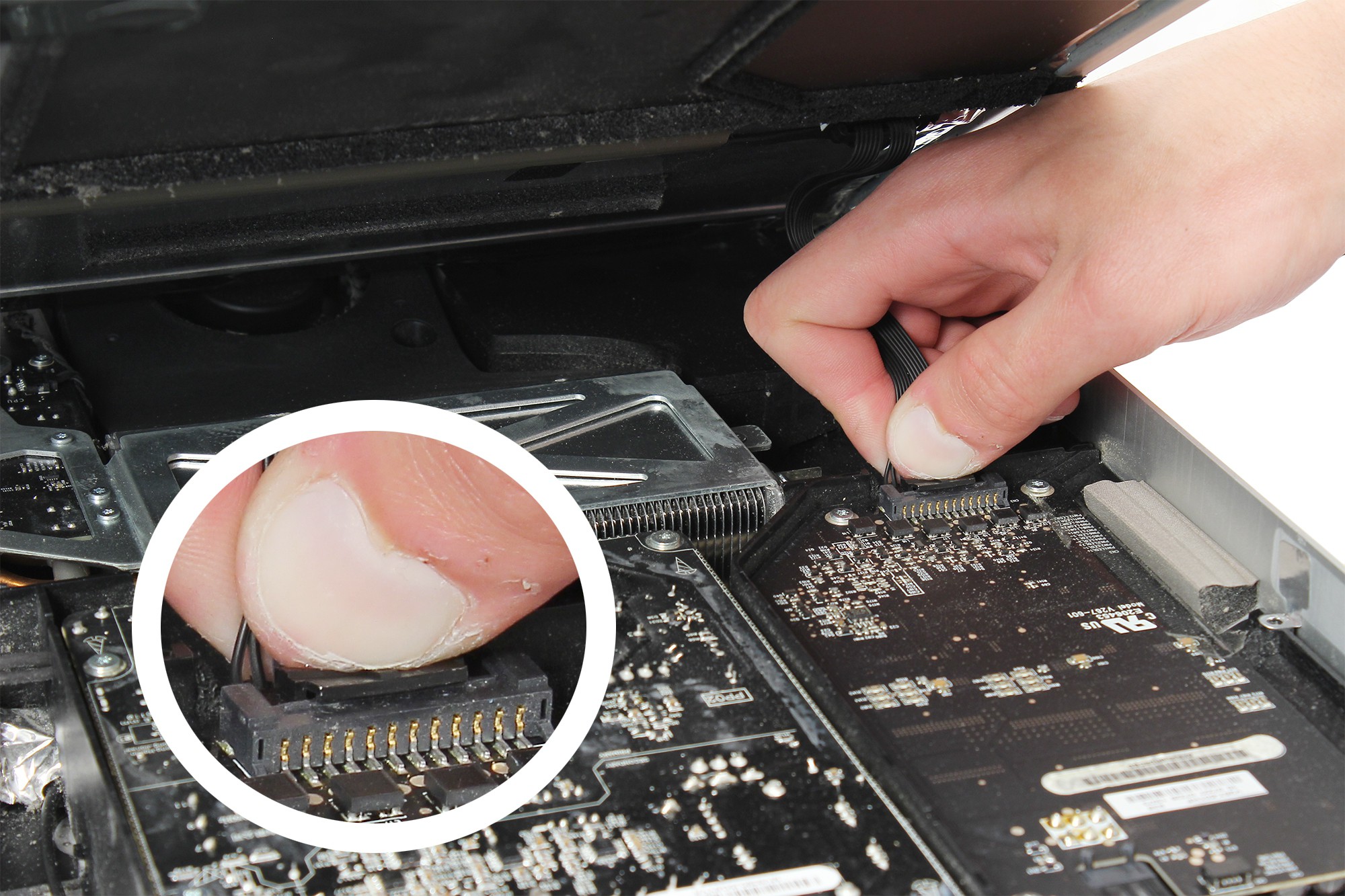

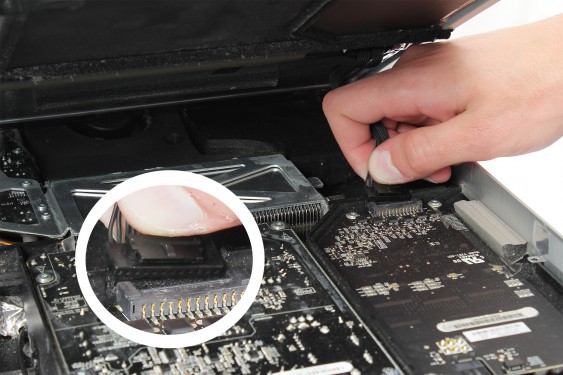

Appuyez légèrement sur le câble noir d'alimentation de l'écran LCD afin de le déclipser, puis déconnectez-le.
Déconnectez le câble LVDS (câble de données de l'écran LCD).
Pour cela, appuyez sur les deux côtés du câble afin de le déverrouiller puis tirez-le délicatement vers vous.

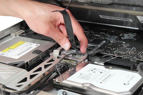

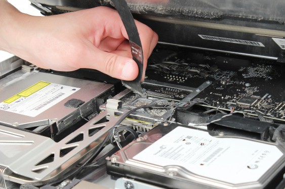

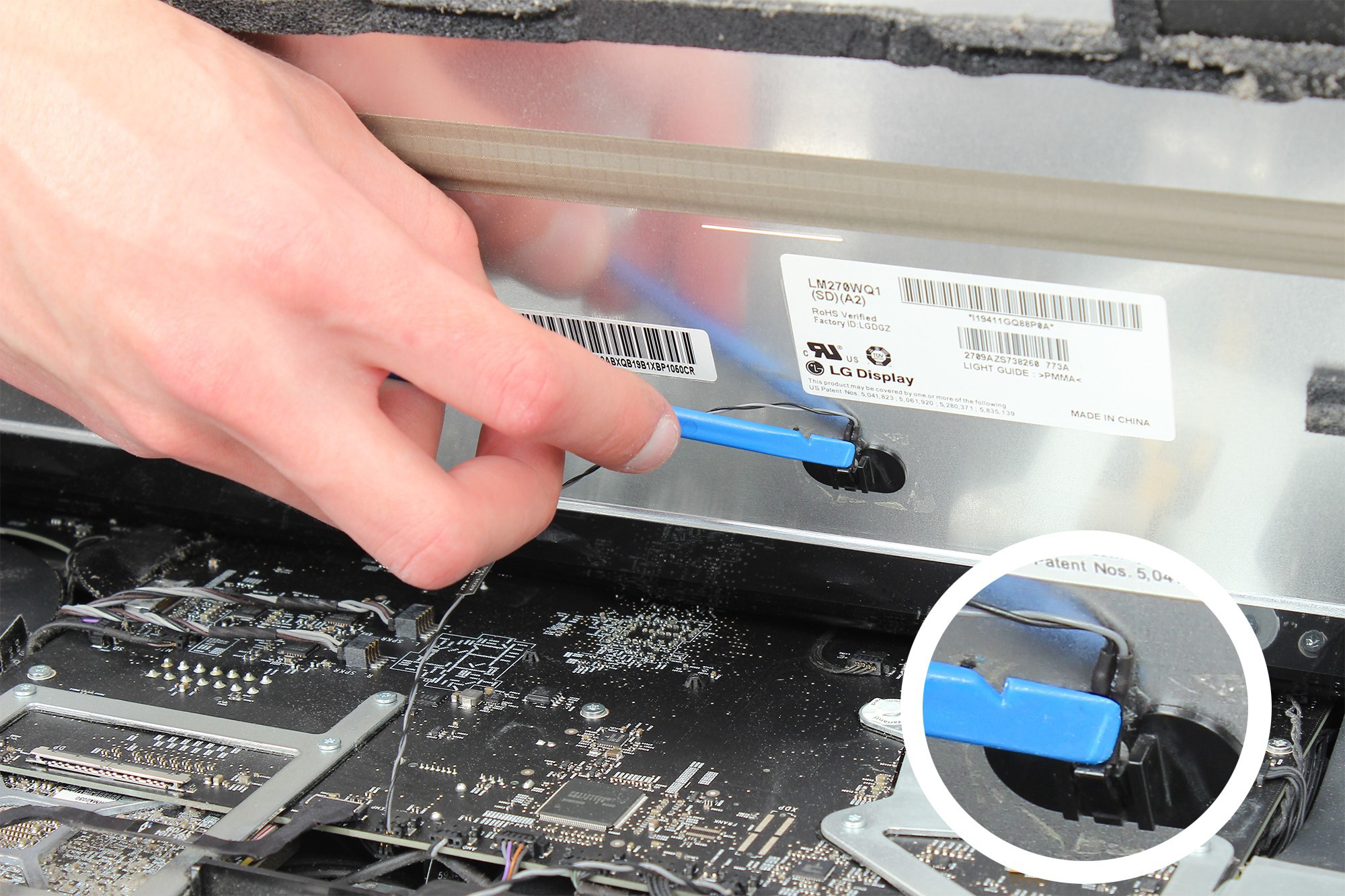

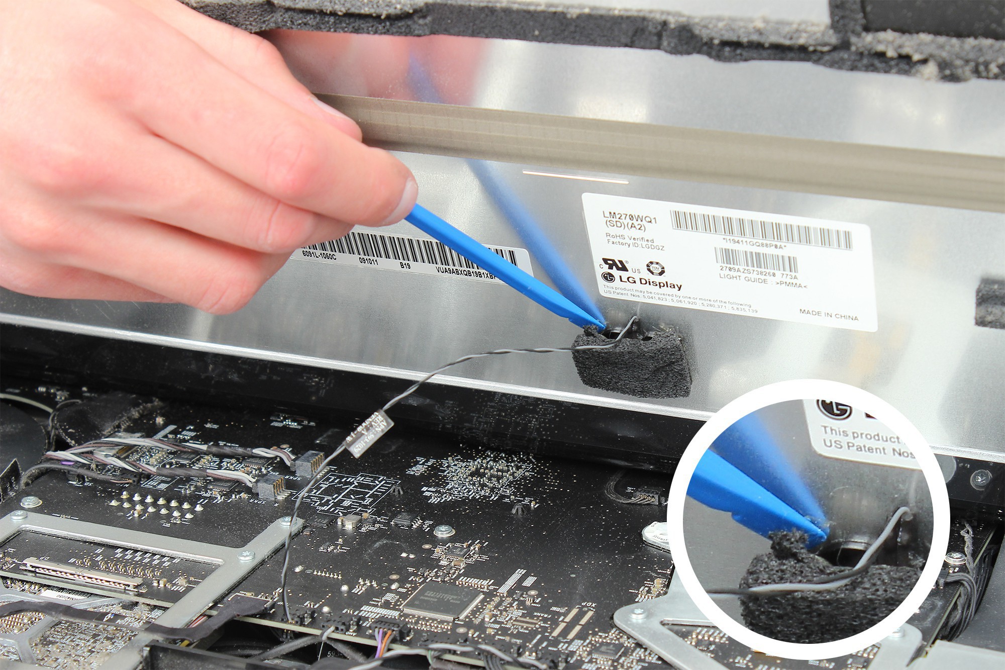

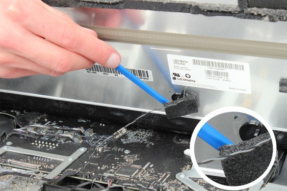

Retirez l'adhésif de protection du capteur de température de l'écran LCD a l'aide d'une spatule en nylon.
En vous servant de la spatule en nylon, déclipsez ensuite la sonde de température de l'écran LCD.

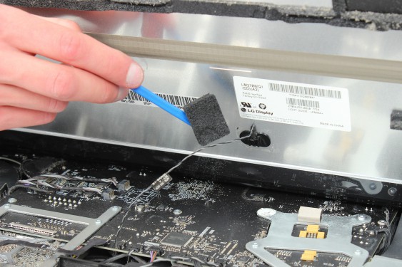

Puis retirez cette sonde manuellement.

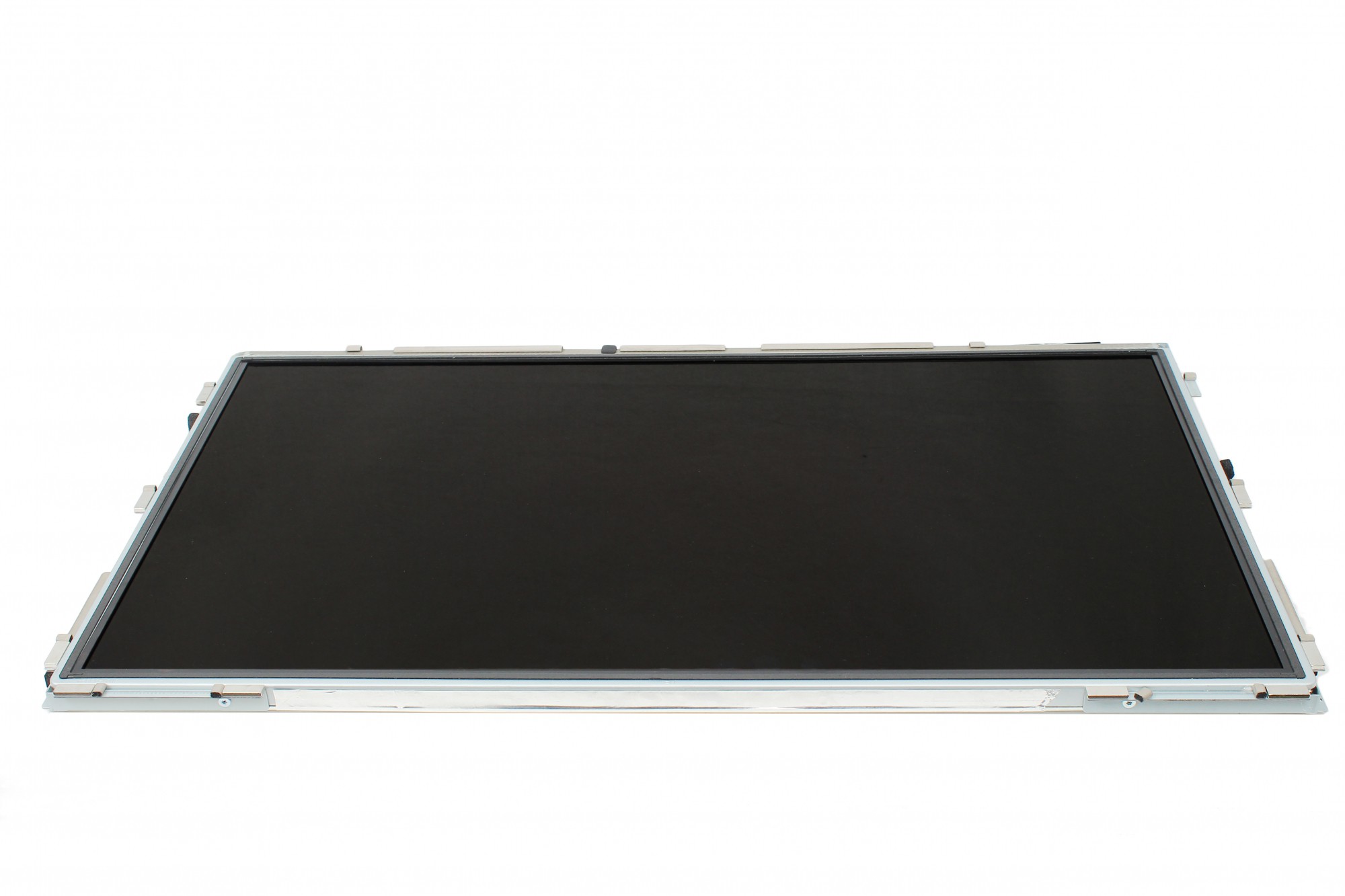

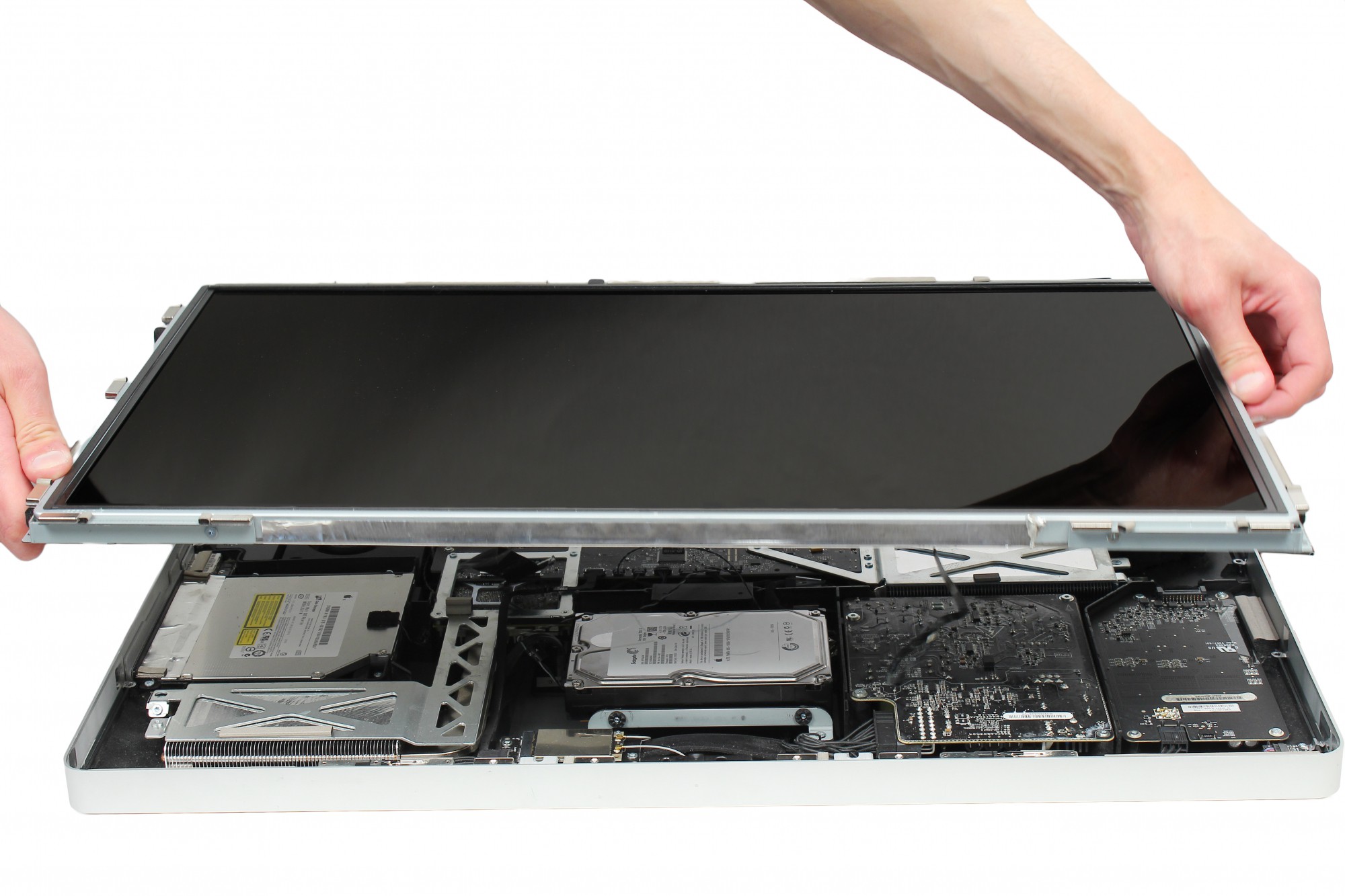

Vous pouvez désormais retirez complétement l'écran LCD.
L'écran LCD de votre iMac 27" est désormais démonté.

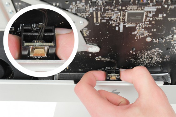

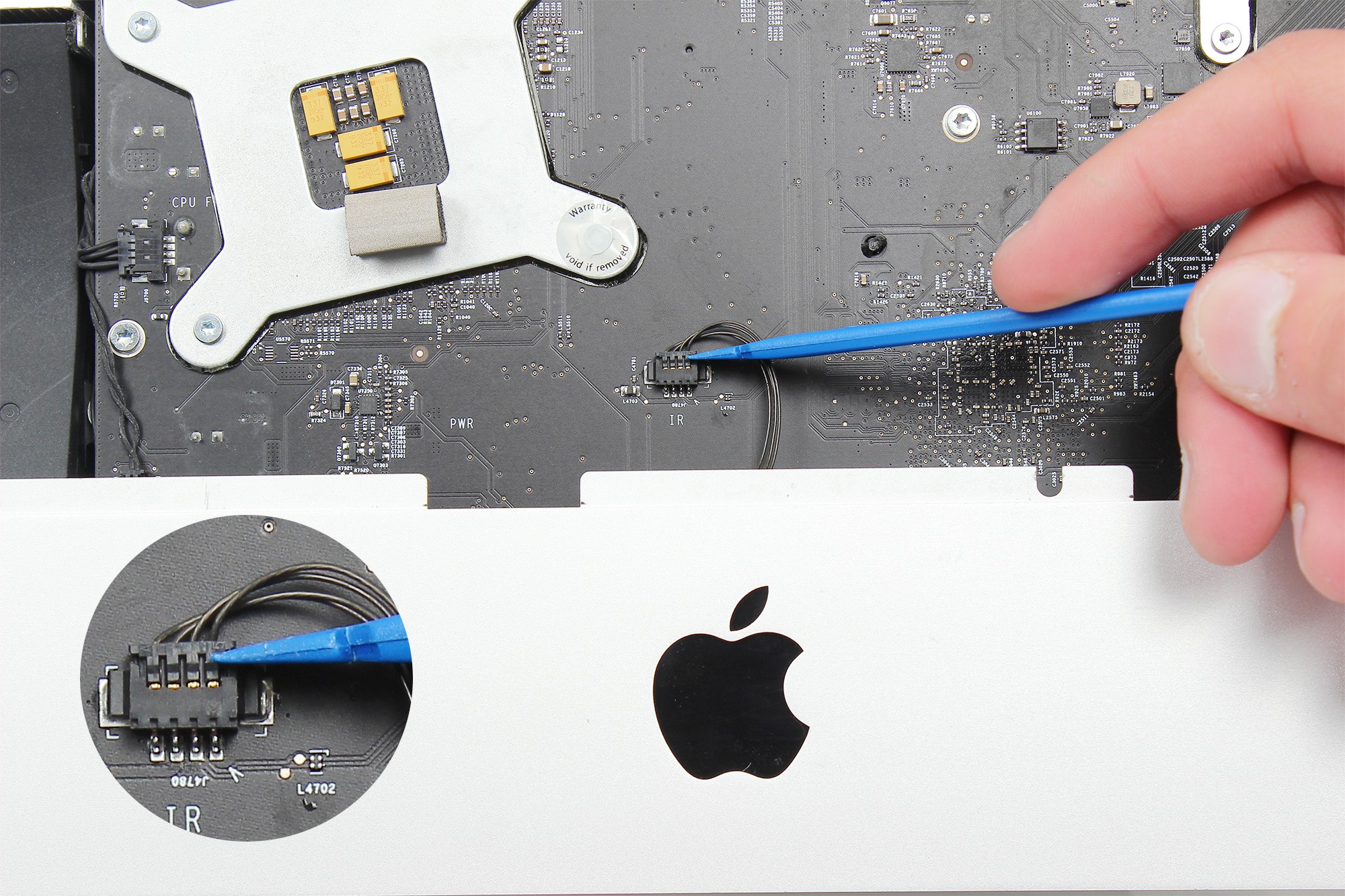

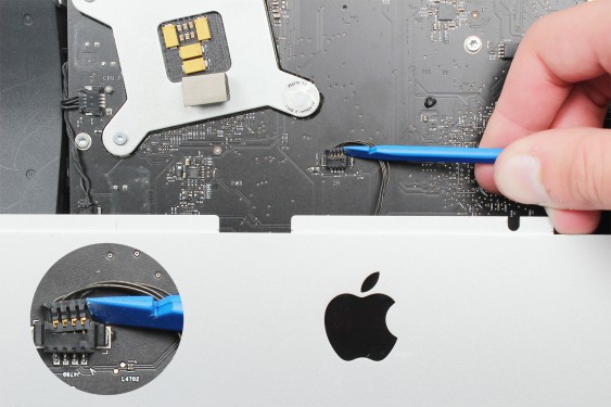

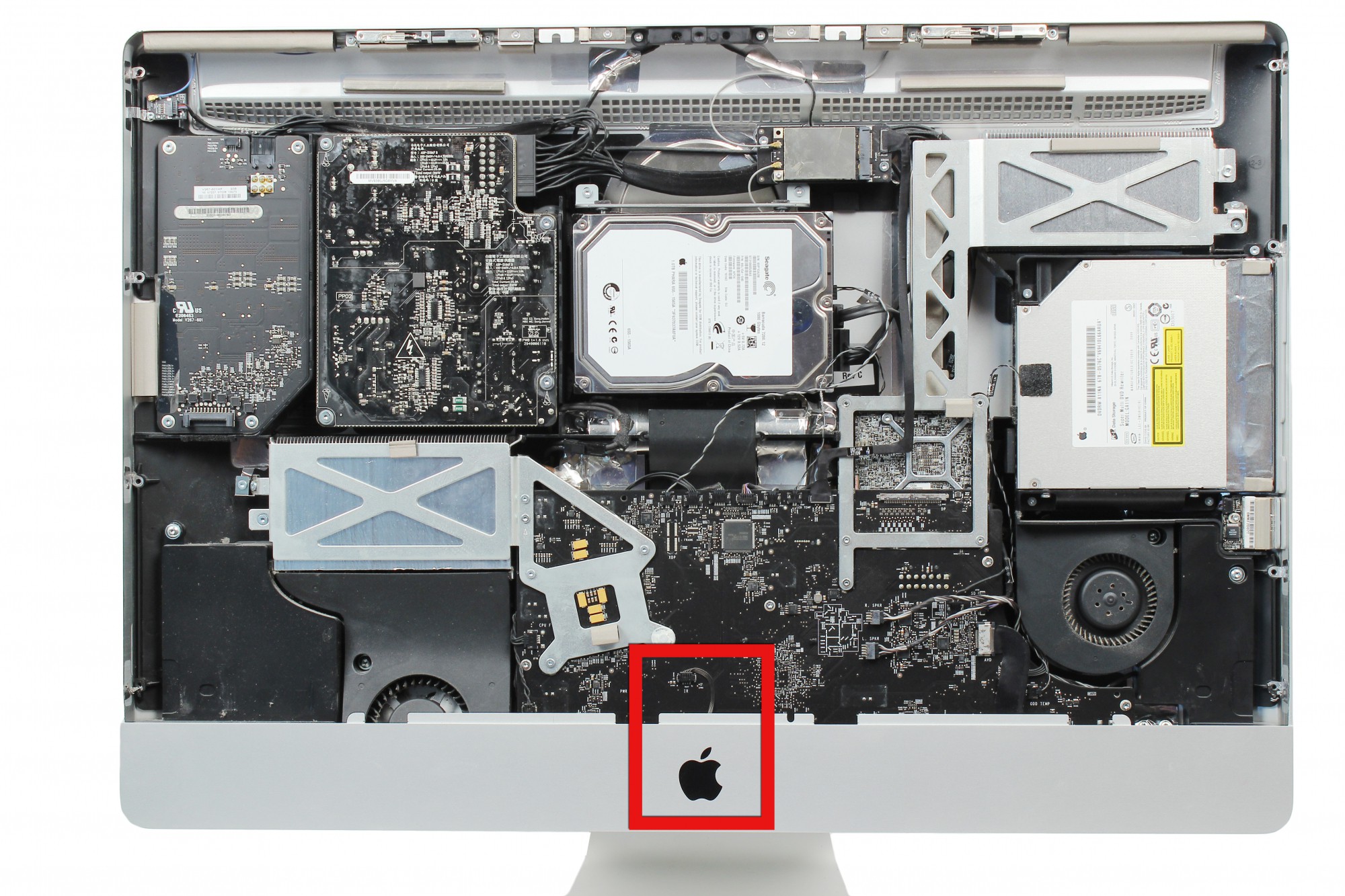

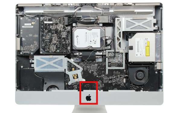

Le récepteur infrarouge est localisé au centre bas de l'iMac comme indiqué sur la photo.

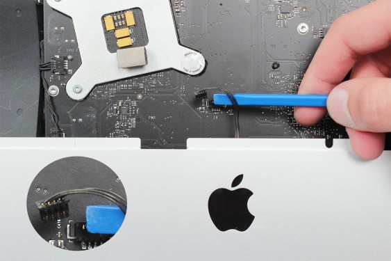

A l'aide d'une spatule en nylon, déconnectez le câble du récepteur infrarouge de la carte mère.

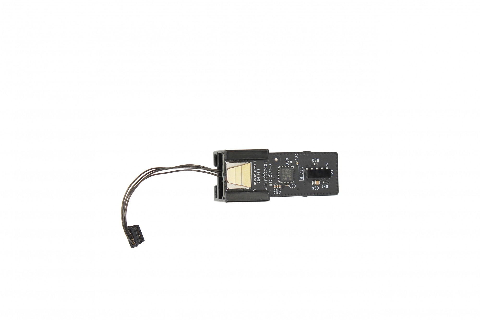

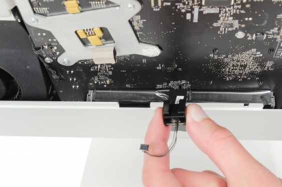

Faites pression sur chaque côté du bloc du récepteur infrarouge pour le déclipser de son logement.
Tirez ensuite légèrement vers vous le bloc du récepteur infrarouge.
Retirez puis déposez ensuite ce dernier.
Le récepteur infrarouge de votre iMac 27" est désormais entièrement démonté.
Remplacez-le par une pièce neuve si nécessaire.
