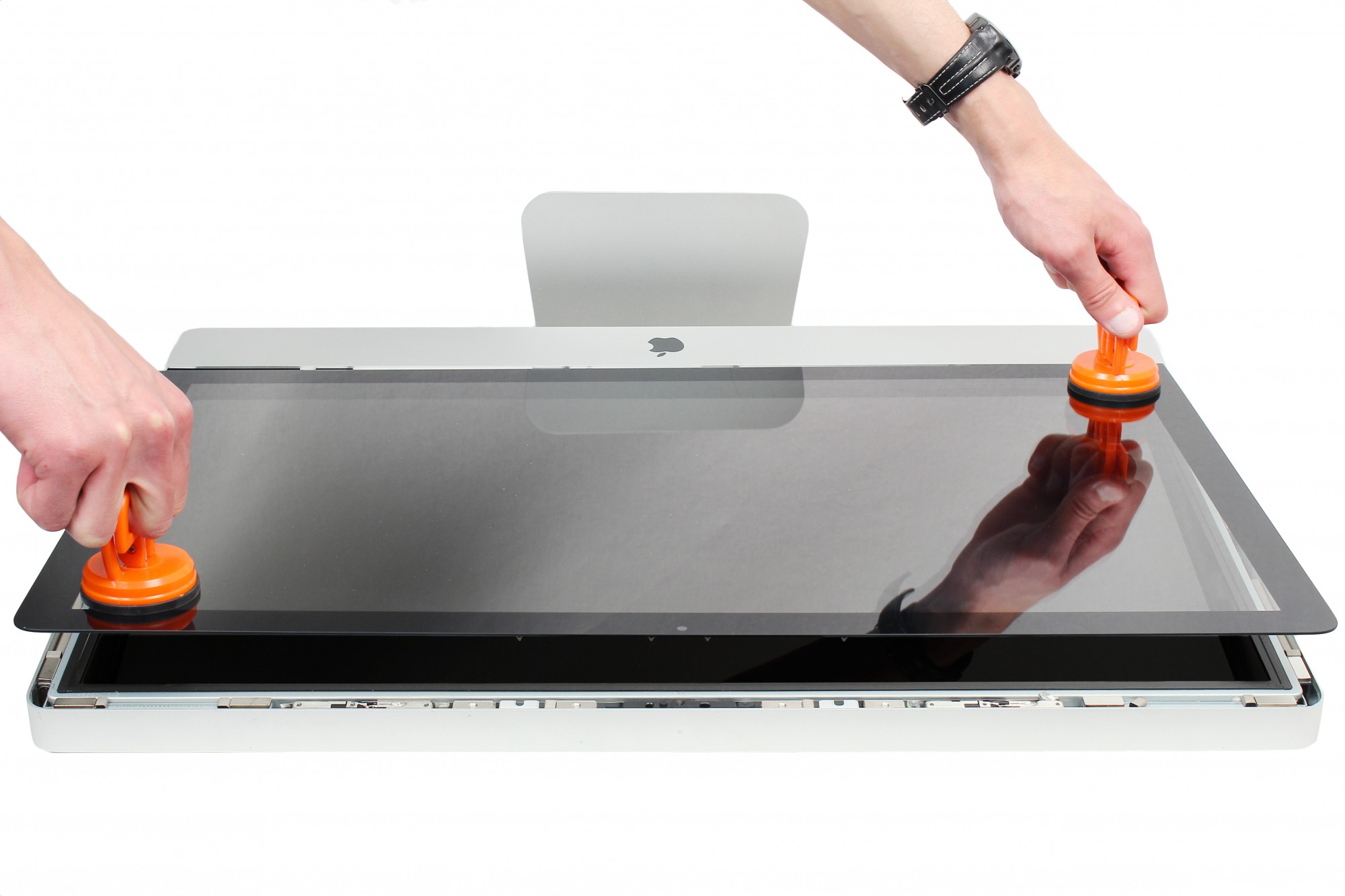

Placez deux ventouses sur chaque côté de l'écran.
Note importante : Les deux ventouses doivent être placées de façon parallèle.
En maintenant un léger appui dessus, verrouillez les poignées des deux ventouses.
Pour une meilleure adhérence des ventouses, nous vous suggérons de nettoyer au préalable la surface de la vitre à l'aide d'un produit spécial (Gel nettoyant pour écrans).
Maintenez fermement les deux ventouses puis tirez-les vers vous afin de retirer la vitre.
Note : La vitre est maintenue de façon magnétique.
Déplacez la vitre légèrement vers l'avant afin de retirer complètement cette dernière.
Procédez ensuite à la dépose de la vitre.
La vitre est désormais démontée.

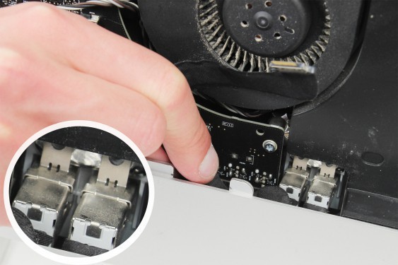

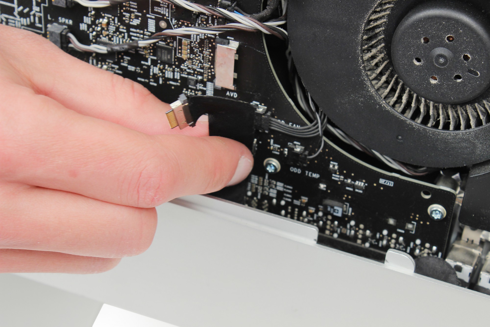

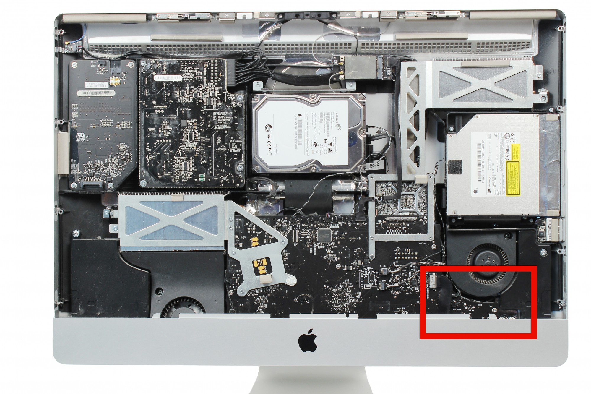

Les prises audio sont localisées en bas à droite de l'iMac comme indiqué sur la photo.

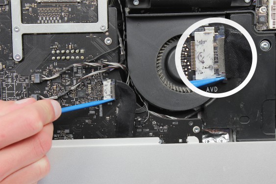

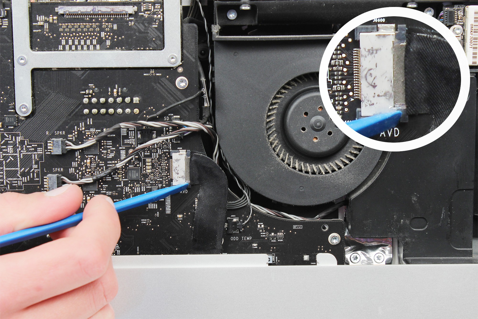

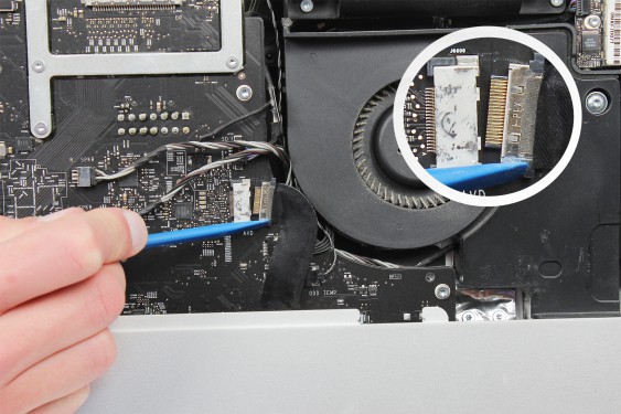

Utilisez la spatule en nylon afin de déconnecter le connecteur audio de la carte mère.

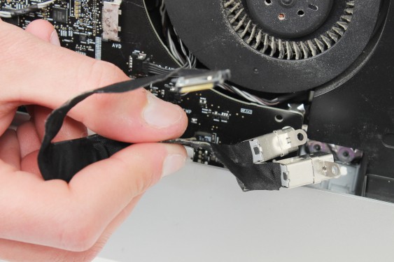

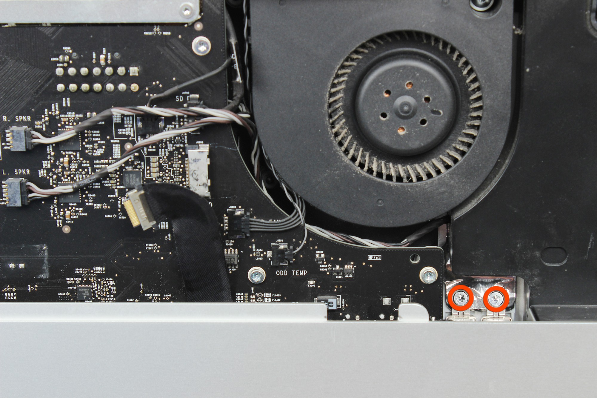

Dévissez ensuite les deux vis maintenant en place les connecteurs audio.

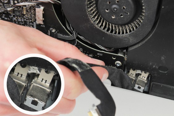

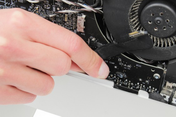

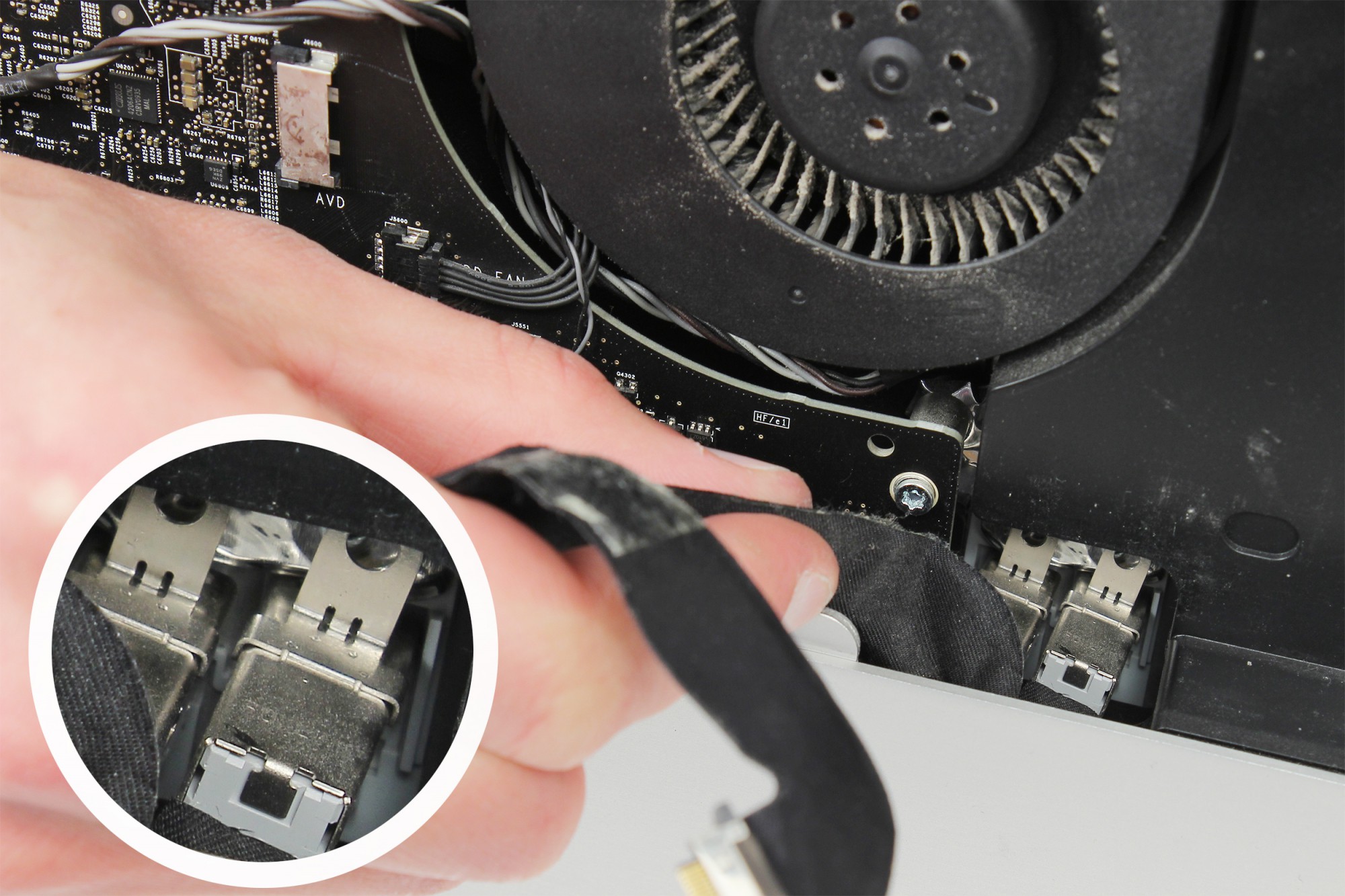

Retirez ensuite manuellement le câble des connecteurs audio.

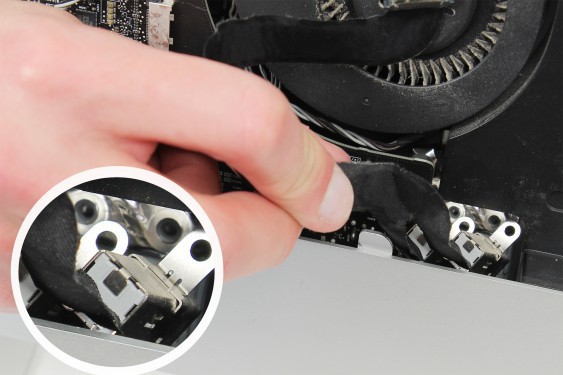

Procédez ensuite au retrait des connecteurs audio.

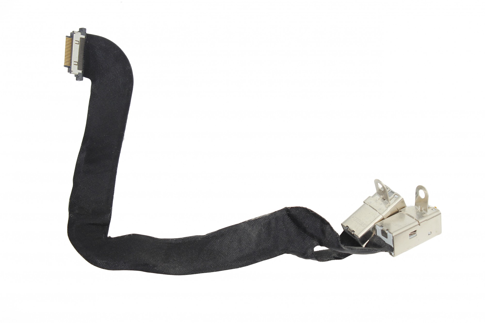

Les prises audio de votre iMac 27" sont désormais démontées.
Remplacez-les par des pièces neuves si nécessaire.
