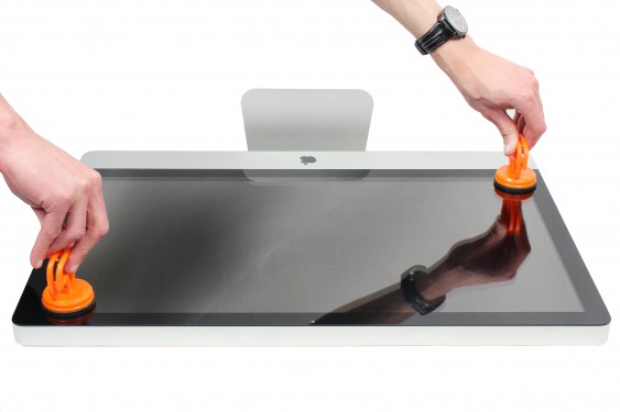

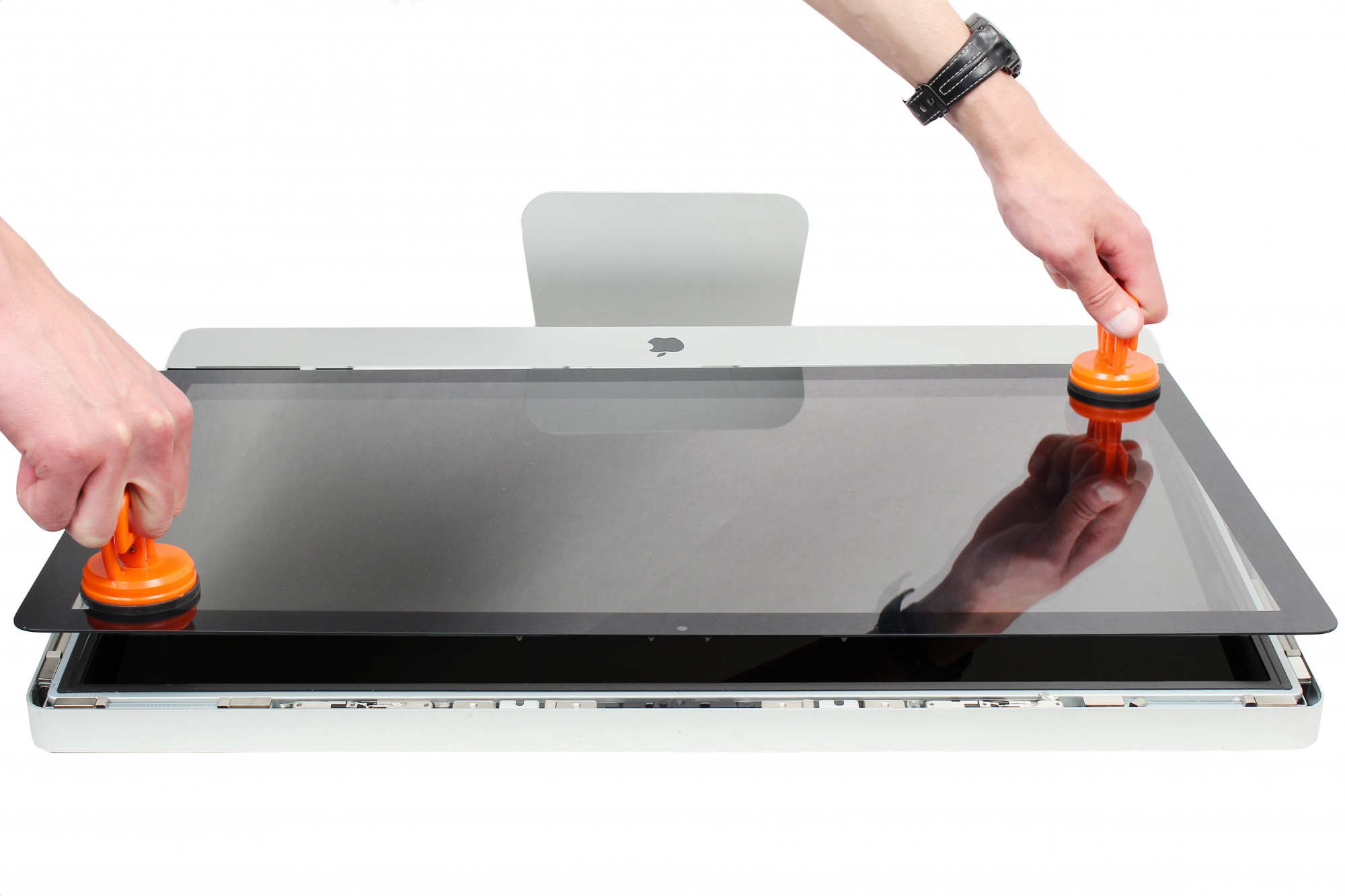

Placez deux ventouses sur chaque côté de l'écran.
Note importante : Les deux ventouses doivent être placées de façon parallèle.
En maintenant un léger appui dessus, verrouillez les poignées des deux ventouses.
Pour une meilleure adhérence des ventouses, nous vous suggérons de nettoyer au préalable la surface de la vitre à l'aide d'un produit spécial (Gel nettoyant pour écrans).
Maintenez fermement les deux ventouses puis tirez-les vers vous afin de retirer la vitre.
Note : La vitre est maintenue de façon magnétique.
Déplacez la vitre légèrement vers l'avant afin de retirer complètement cette dernière.
Procédez ensuite à la dépose de la vitre.
La vitre est désormais démontée.

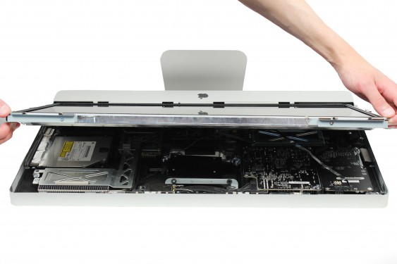

A l'aide d'un tournevis Torx T10, procédez au retrait des 8 vis maintenant l'écran LCD en place.

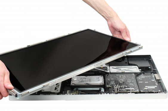

Soulevez ensuite manuellement l'écran LCD d'une dizaine de centimètres.
Note 1 : Vous pouvez vous aider si besoin est d'une spatule afin de retirer l'écran de son logement.
Note 2 : Ne soulevez pas encore l'écran plus haut ! En effet, ce dernier est raccordé à plusieurs connecteurs à retirer dans les étapes suivantes !

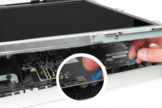

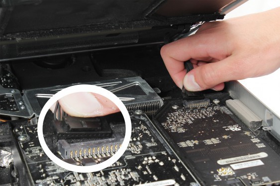

Déconnectez délicatement la nappe de synchronisation verticale.
Cette nappe est très fragile, soyez minutieux lors de son retrait !

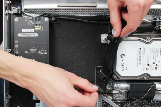

Appuyez légèrement sur le câble noir d'alimentation de l'écran LCD afin de le déclipser, puis déconnectez-le.

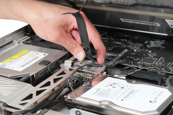

Procédez ensuite à la déconnexion du câble LVDS (câble de données de l'écran LCD).
Pour cela, appuyez sur les deux côtés du câble afin de le déverrouiller puis tirez-le délicatement vers vous.

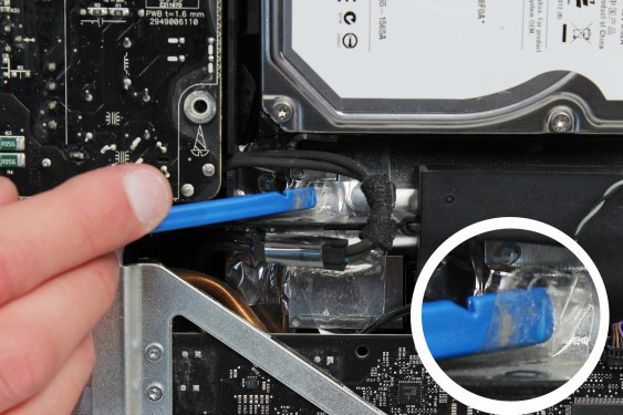

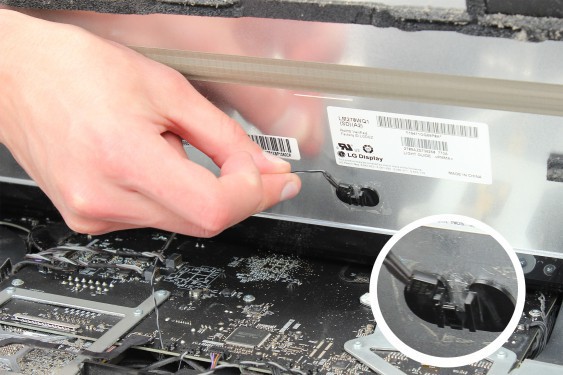

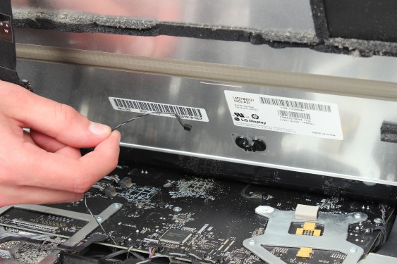

Retirez l'adhésif de protection du capteur de température de l'écran LCD.

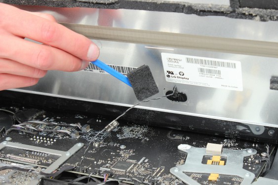

Déclipsez ensuite à l'aide d'une spatule le capteur de température de l'écran LCD.
Procédez ensuite manuellement à son retrait.

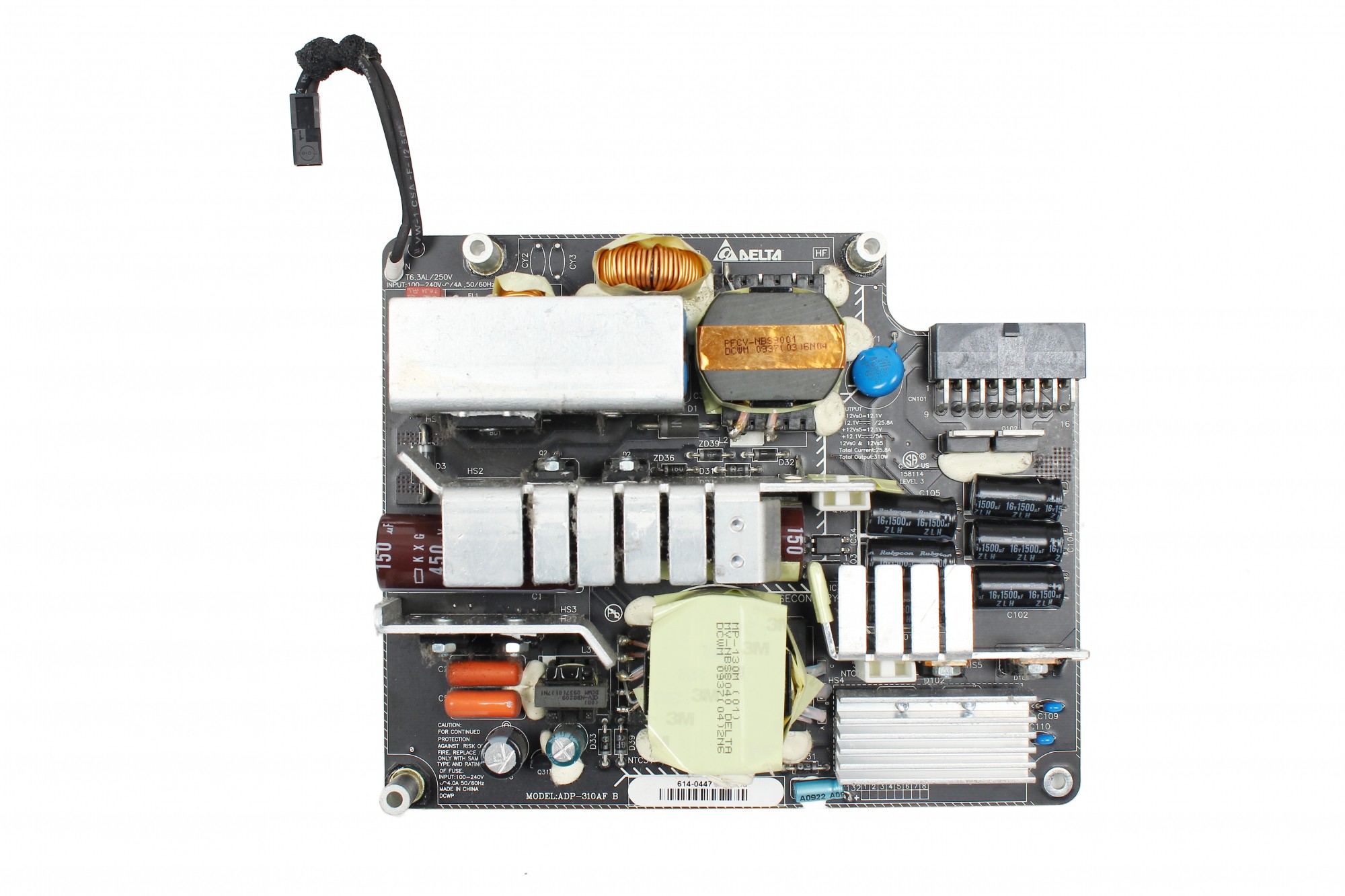

La carte d'alimentation est localisée en haut à gauche de l'iMac comme indiqué sur la photo par la zone en rouge.
PRECAUTION 1 : Avant de commencer, soyez TRES vigilants en manipulant l'alimentation de l'ordinateur, même lorsque ce dernier n'est pas branché au secteur : Les condensateurs de l'alimentation sont susceptibles d'être encore électriquement chargés.
PRECAUTION 2 : Ne touchez JAMAIS les contacts de la carte d'alimentation à mains nues !

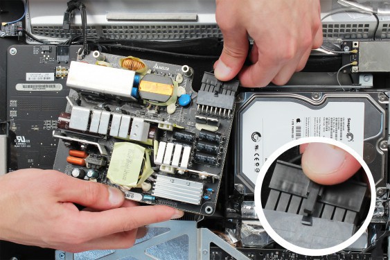

A l'aide d'un tournevis Torx de forme T10 , dévissez puis retirez les 4 vis entourées en rouge sur la photo.

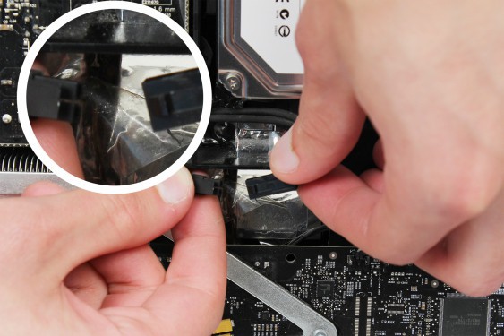

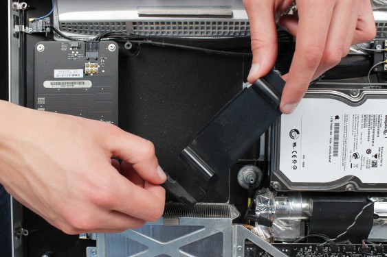

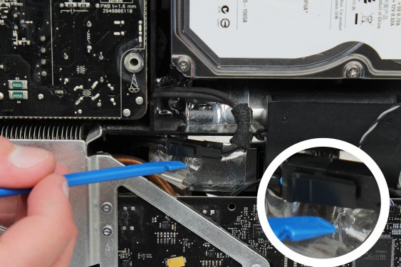

A l'aide d'une spatule, retirez l'adhésif transparent servant à maintenir le câble d'alimentation 220V.
Le câble de liaison 220V est clipsé.
Déclipsez puis déconnectez ce dernier manuellement comme indiqué sur les photos.

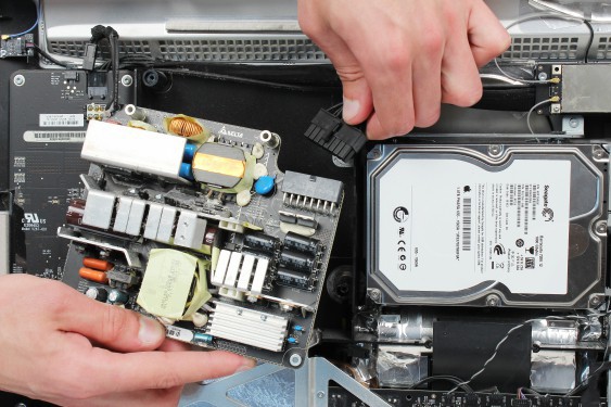

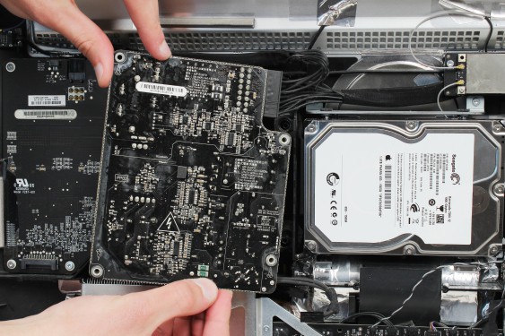

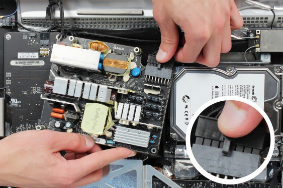

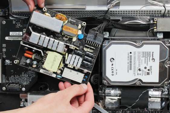

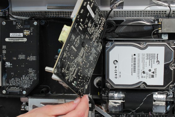

Saisissez ensuite délicatement la carte d'alimentation par ses bords puis retournez-la à l'envers.
Déclipsez puis déconnectez manuellement le câble d'alimentation de la carte mère.
Ce câble est localisé en haut à droite de la carte d'alimentation une fois cette dernière retournée à l'envers.

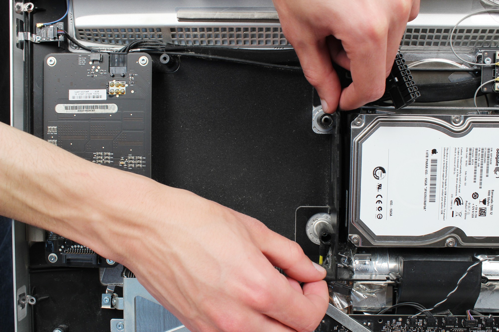

La carte d'alimentation est désormais démontée.

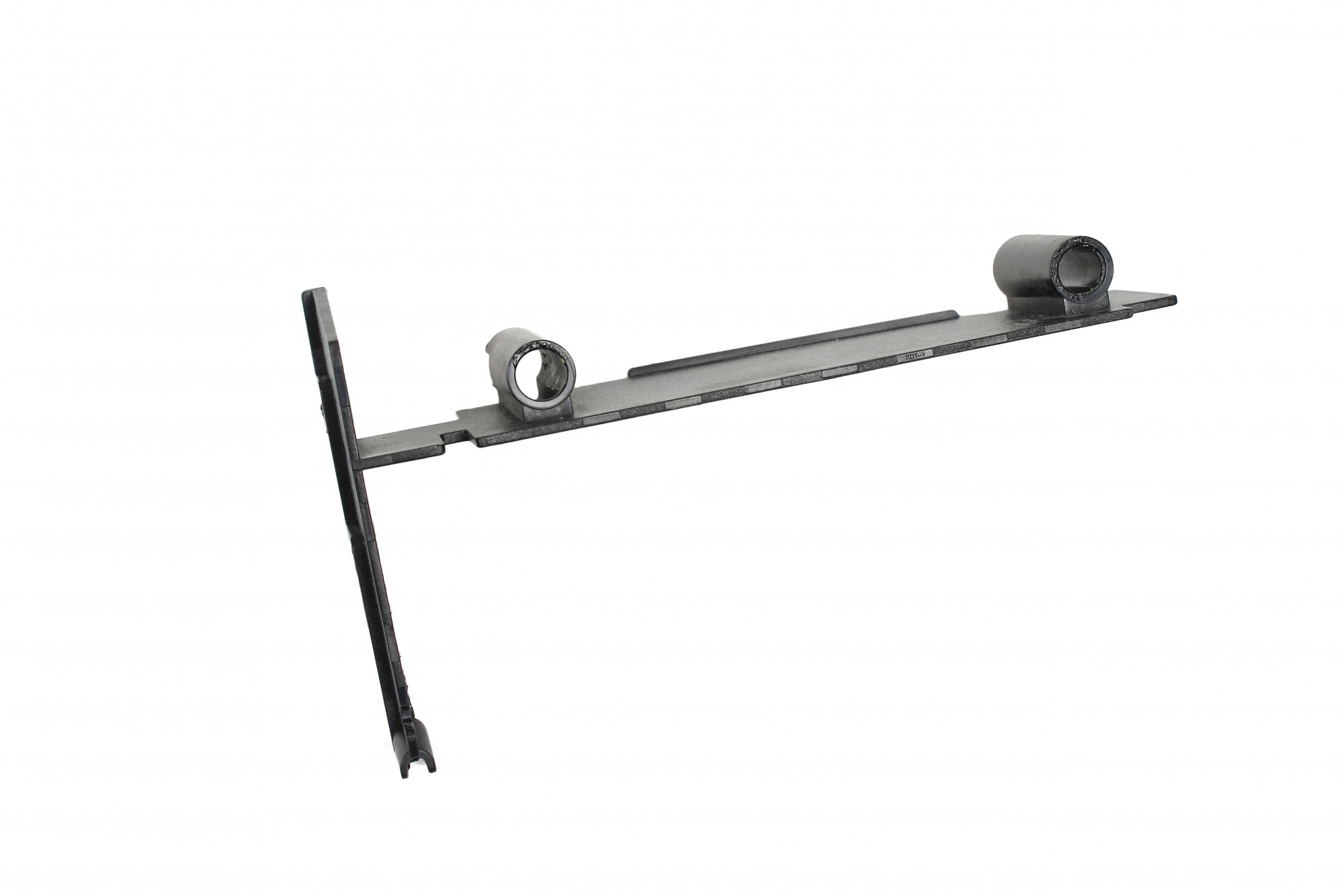

Soulevez puis procédez manuellement au retrait du plastique latéral droit de l'alimentation.
Le plastique latéral droit de l'alimentation de votre iMac 27" est désormais démonté.
Remplacez-le par un neuf si nécessaire.
