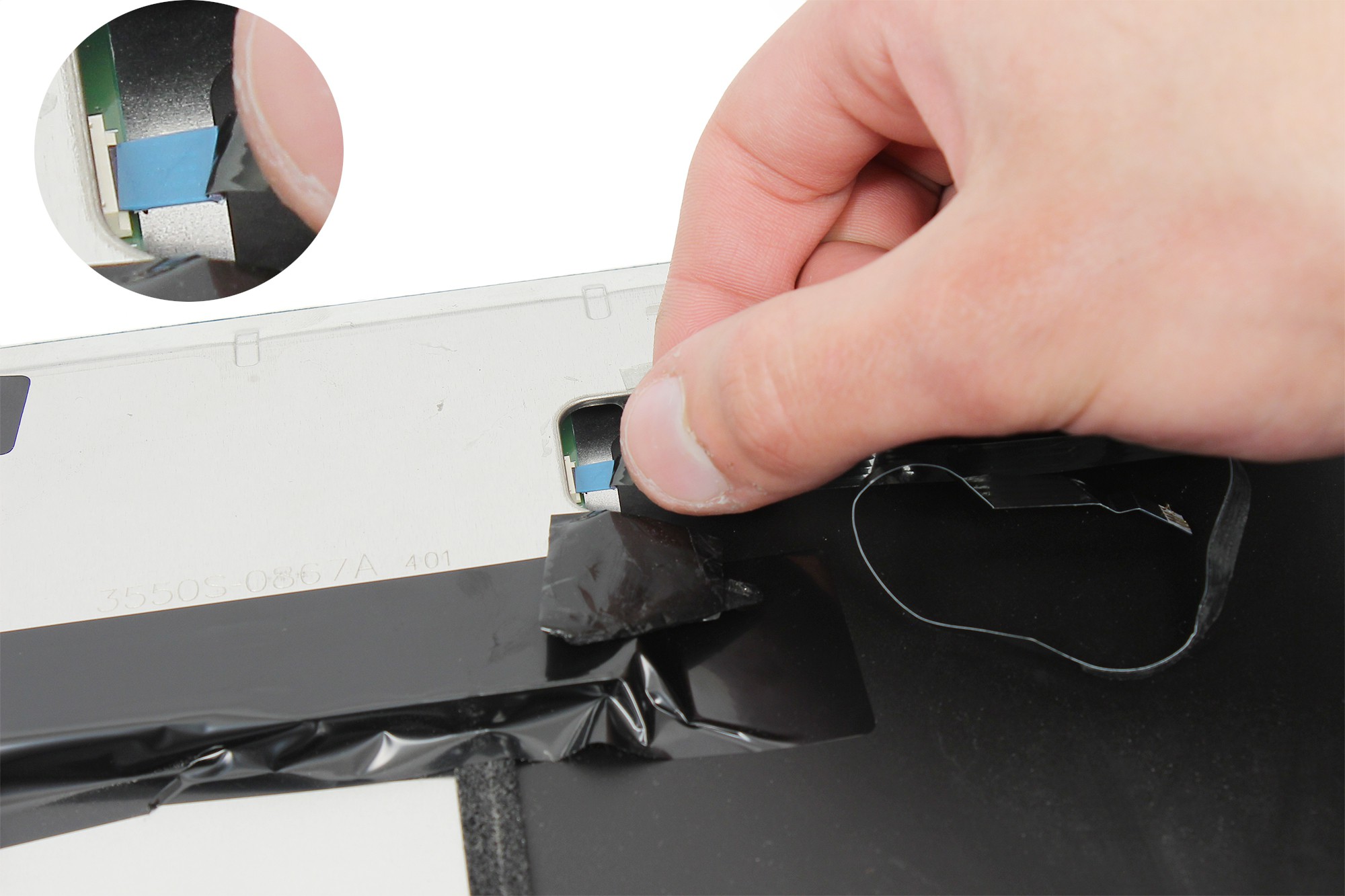

Retournez l'écran LCD.
Veillez à ce qu'aucun objet ne soit placé sur la surface sur laquelle l'écran est posé : Risque de casse !

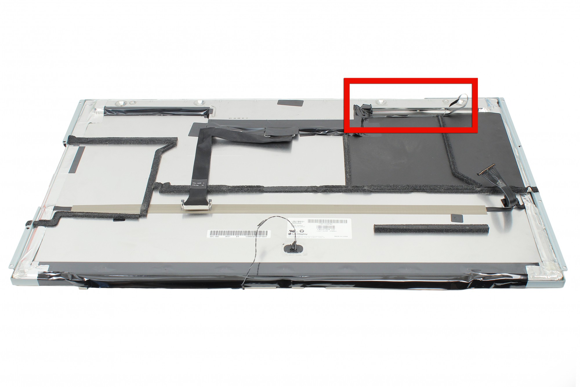

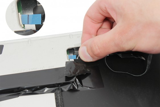

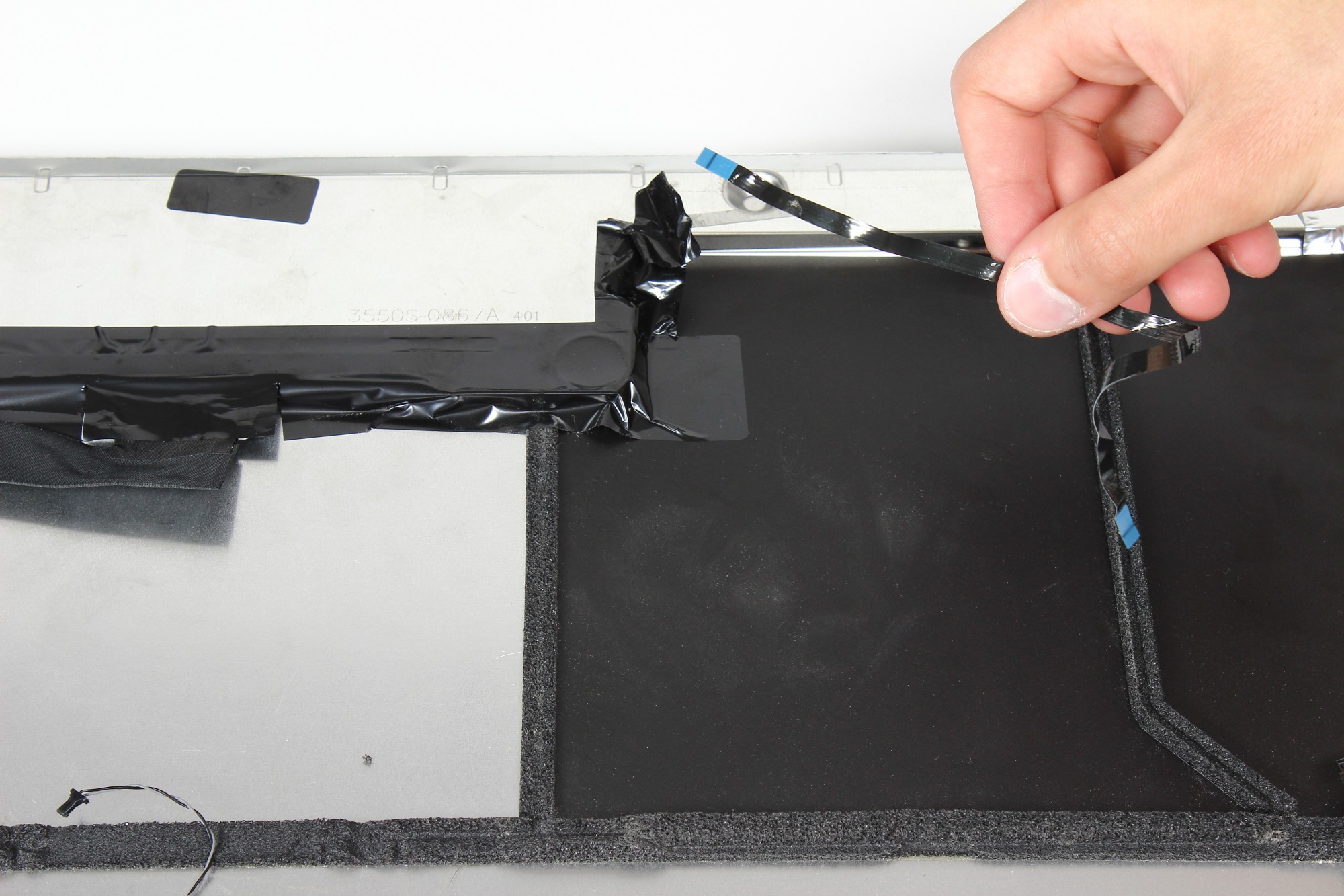

La nappe de synchronisation verticale est localisée en haut à droite de l'écran, comme indiqué sur la photo.

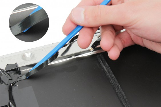

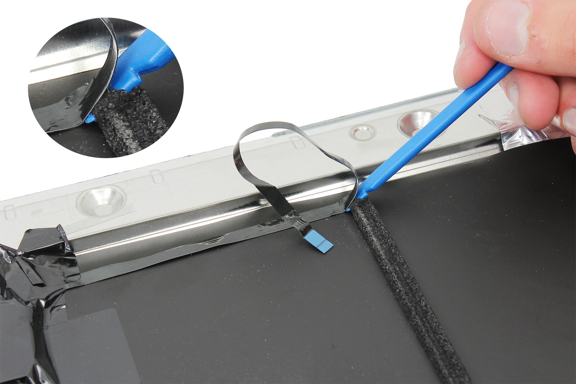

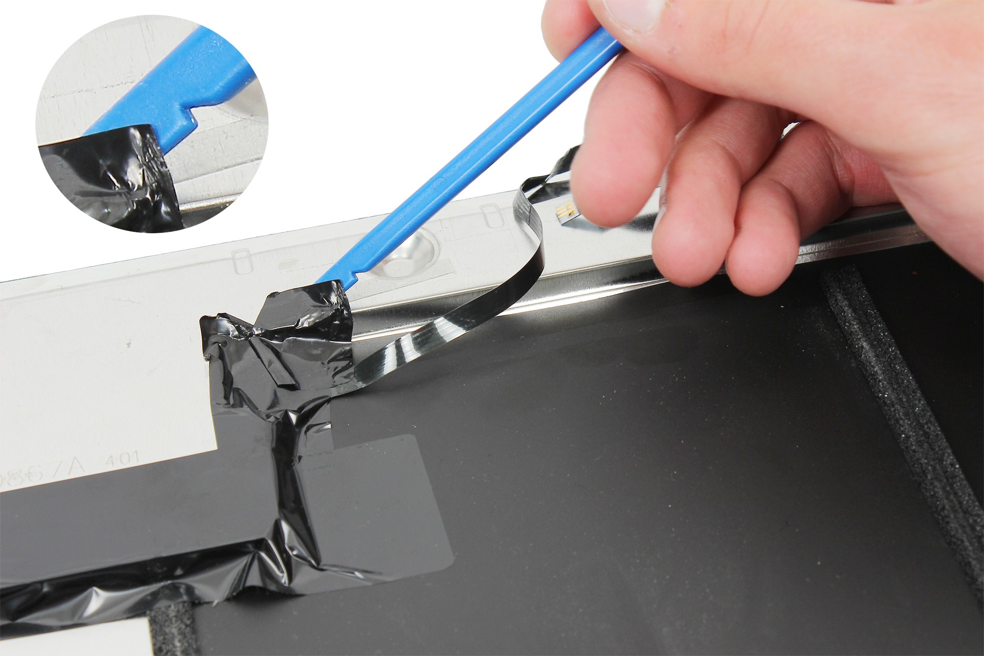

Reprenez la spatule en nylon afin de détacher la nappe de synchronisation verticale de l'écran LCD.
Soyez très délicats lors de cette opération : La nappe est en effet très fragile !

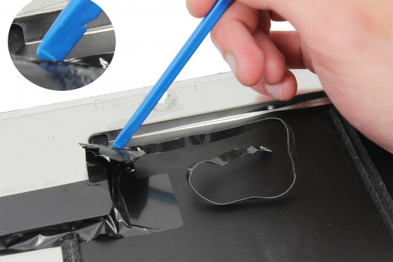

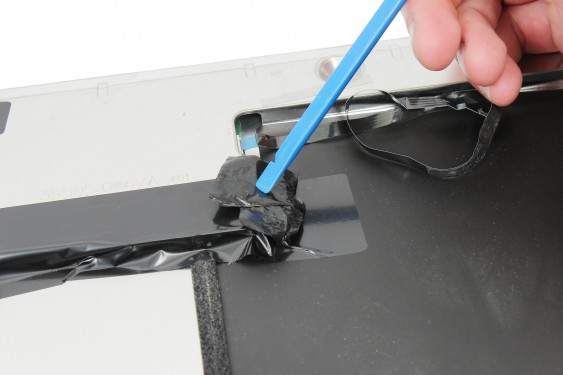

Utilisez la spatule en nylon pour décoller l'adhésif noir. Ce dernier recouvre le connecteur où est enfiché la nappe de synchronisation verticale.

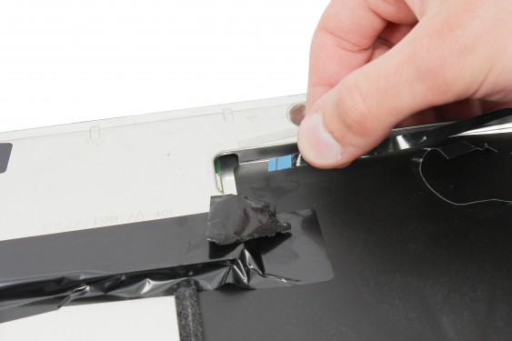

Déconnectez ensuite manuellement la nappe de synchronisation verticale.
La nappe de synchronisation verticale est désormais retirée.
