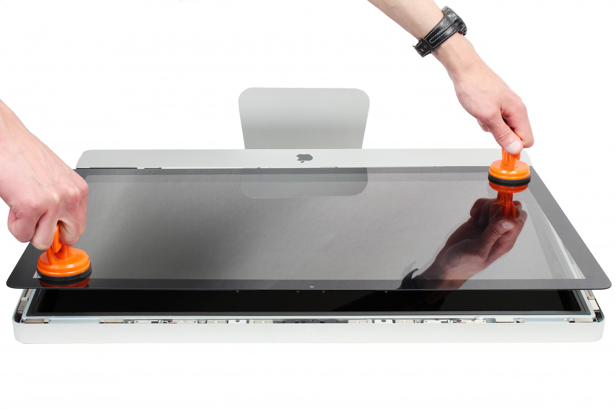

Placez deux ventouses sur chaque côté de l'écran.
Note importante : Les deux ventouses doivent être placées de façon parallèle.
En maintenant un léger appui dessus, verrouillez les poignées des deux ventouses.
Pour une meilleure adhérence des ventouses, nous vous suggérons de nettoyer au préalable la surface de la vitre à l'aide d'un produit spécial (Gel nettoyant pour écrans).
Maintenez fermement les deux ventouses puis tirez-les vers vous afin de retirer la vitre.
Note : La vitre est maintenue de façon magnétique.
Déplacez la vitre légèrement vers l'avant afin de retirer complètement cette dernière.
Procédez ensuite à la dépose de la vitre.
La vitre est désormais démontée.

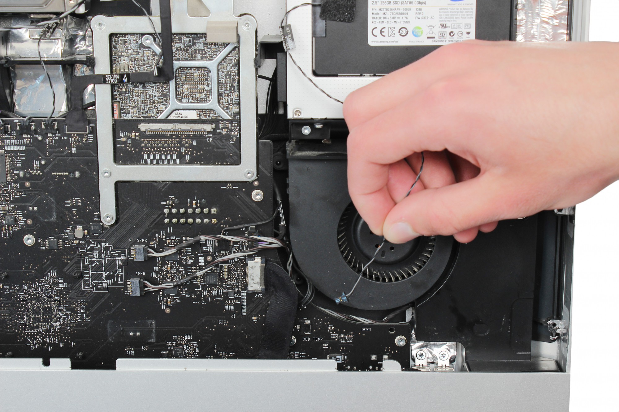

Toujours avec la spatule en nylon, déconnectez délicatement le câble du capteur de température du lecteur SuperDrive, côté carte mère cette fois-ci.
Procédez ensuite manuellement au retrait du capteur de température du lecteur optique (SuperDrive).
Le capteur de température du lecteur SuperDrive est désormais démonté.

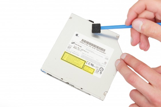

Reprenez la spatule en nylon pour déconnecter le câble de données et d'alimentation SATA (Serial ATA) du lecteur SuperDrive.
Dévissez et retirez ensuite les 4 vis au format Torx T10 qui mantiennent le lecteur SuperDrive au châssis de l'iMac.
Vous pouvez désormais retirez manuellement le lecteur optique.

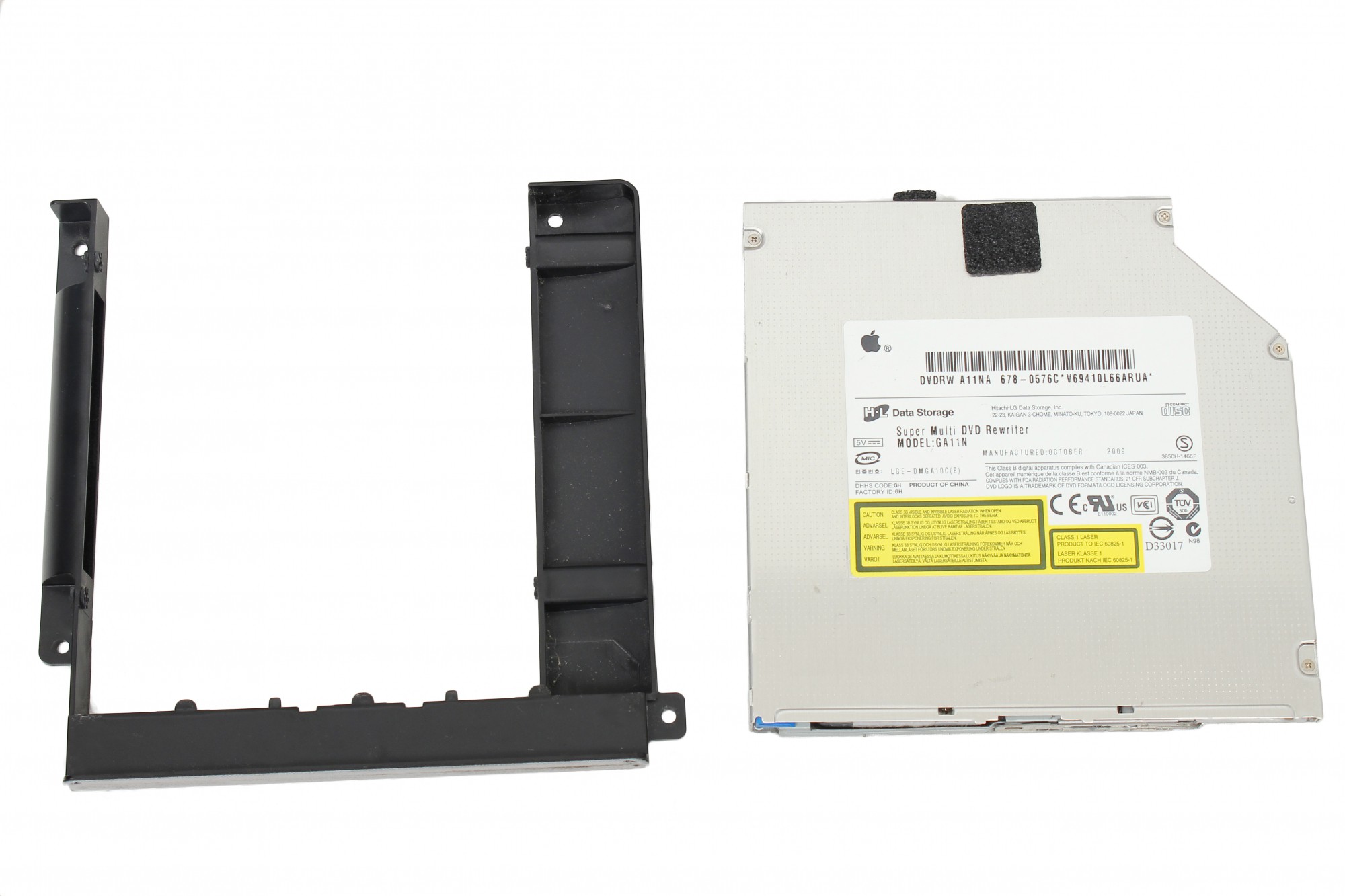

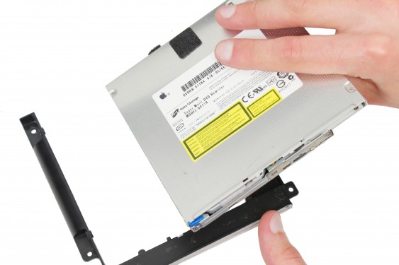

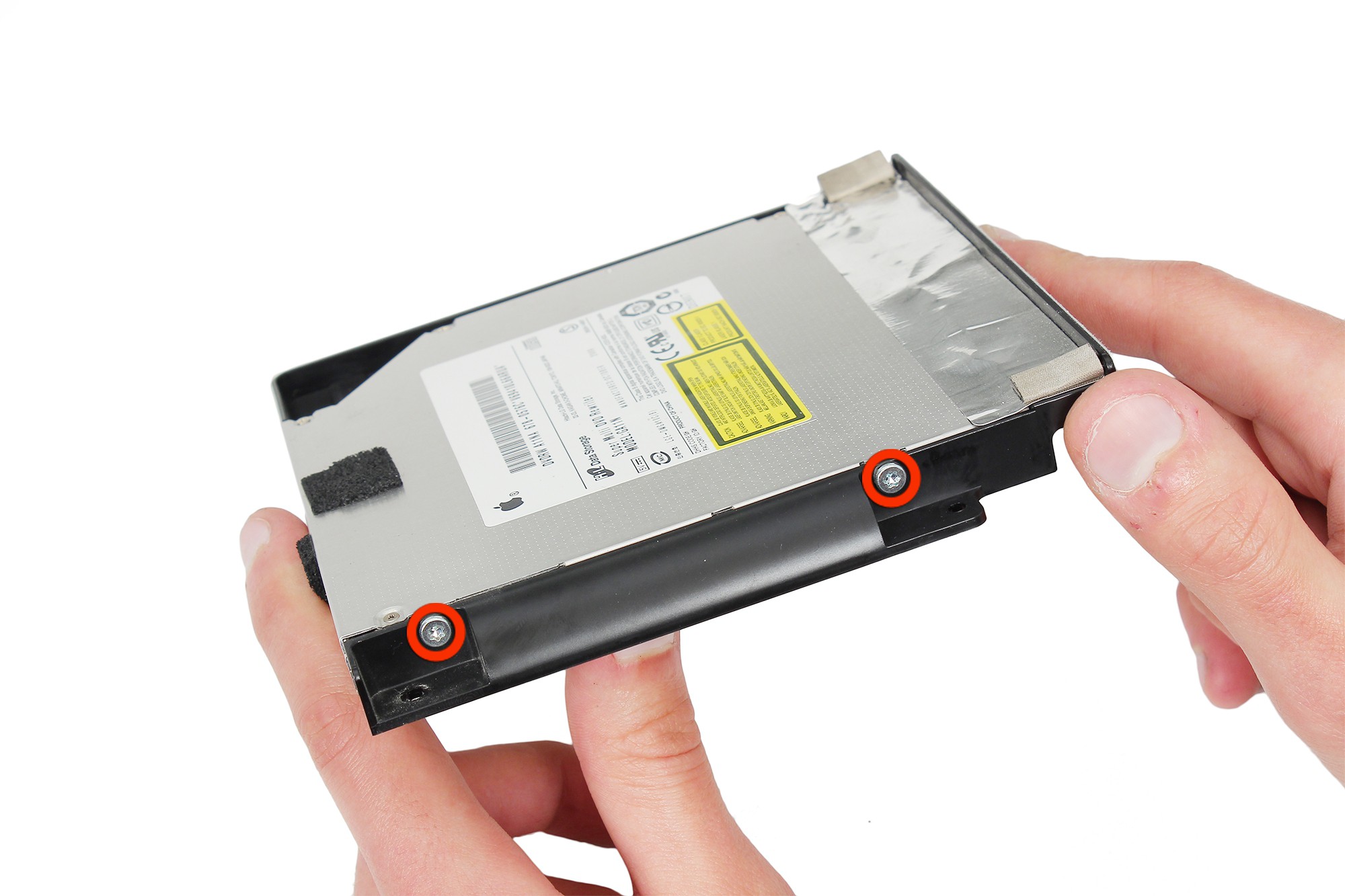

A l'aide d'un tournevis Torx, retirez les vis maintenant le lecteur optique en place sur son support.
Répétez cette opération de chaque côté du lecteur : gauche et droit, soit 4 vis a retirer au total.

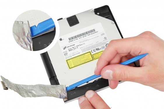

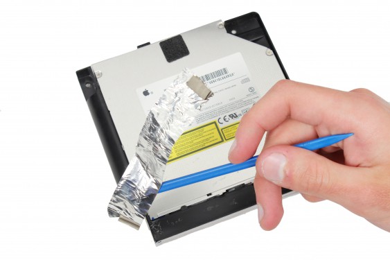

Etape 26

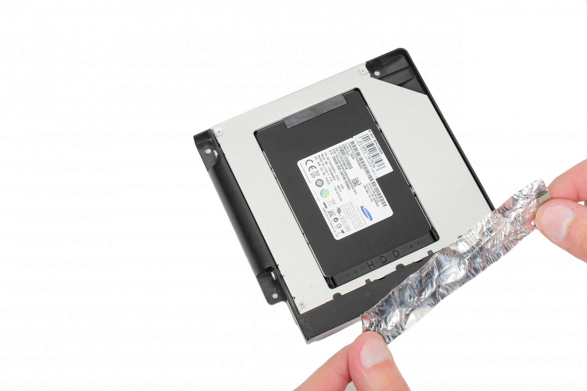

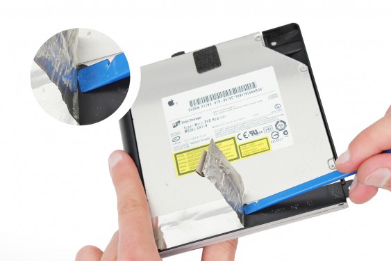

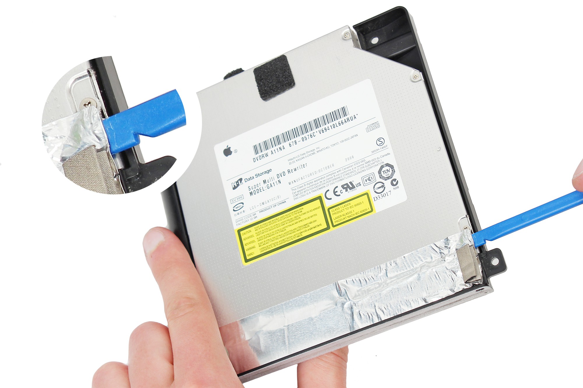

A l'aide d'une spatule en nylon, décollez et retirez délicatement la bande anti-parasite localisée sur la partie supérieure du lecteur optique.
Conservez bien cette bande adhésive, elle vous sera utile lors du remontage !

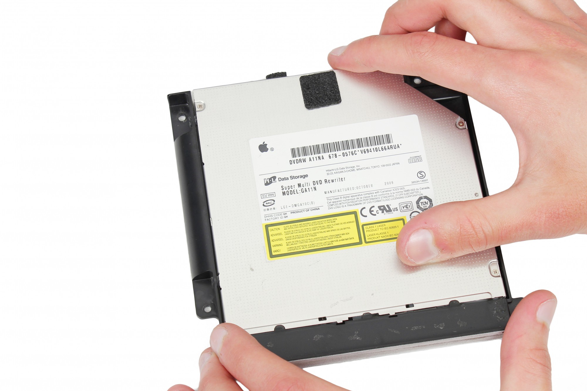

Etape 27

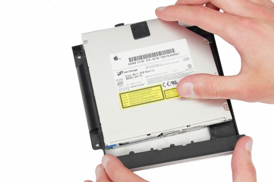

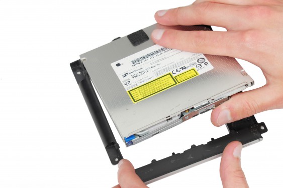

Une fois la bande adhésive retirée, vous pouvez ensuite extraire le lecteur et le désolidariser de son support.
Etape 28
Le lecteur SuperDrive est désormais entièrement séparé de son support de base.

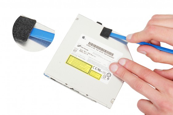

Si cela n'a pas déjà été fait, procédez a l'aide d'une spatule en nylon au retrait de l'adhésif de maintien du capteur de température placé sur le lecteur optique.

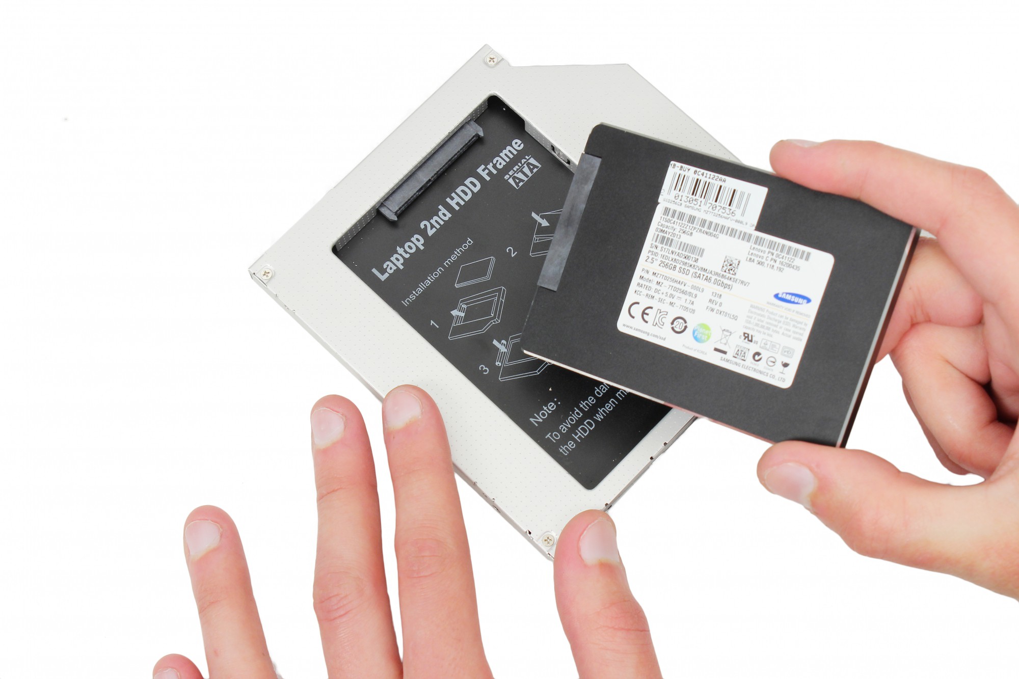

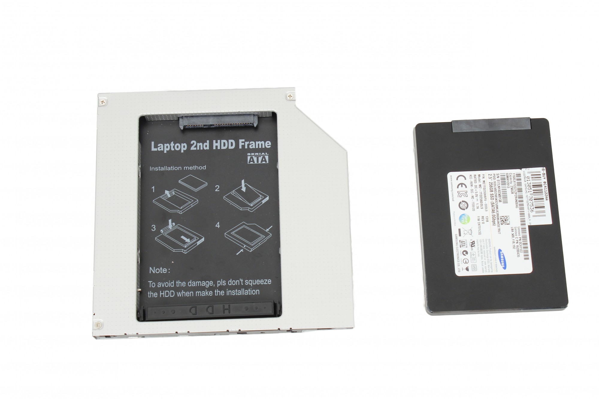

Etape 30

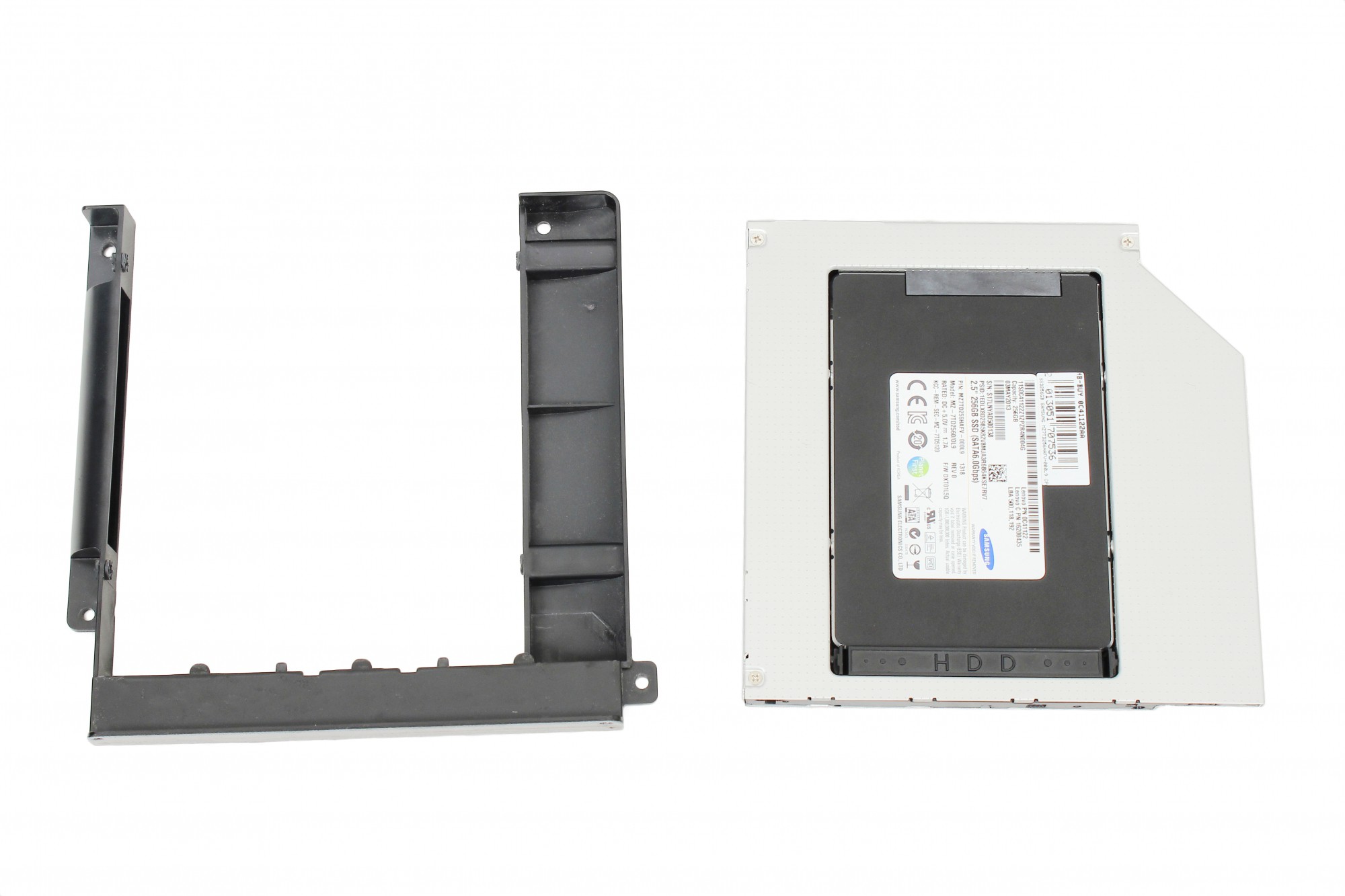

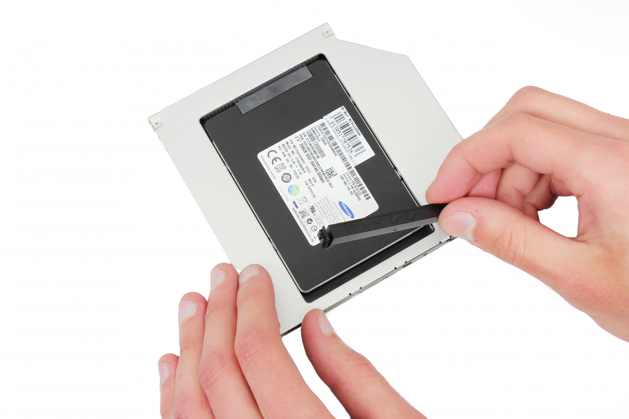

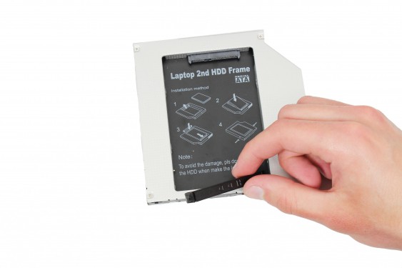

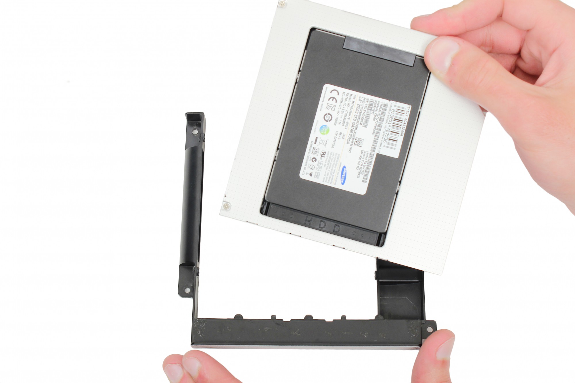

Munissez vous ensuite du kit de mise à niveau SSD pour lecteur optique ainsi que du disque SSD.
Etape 31

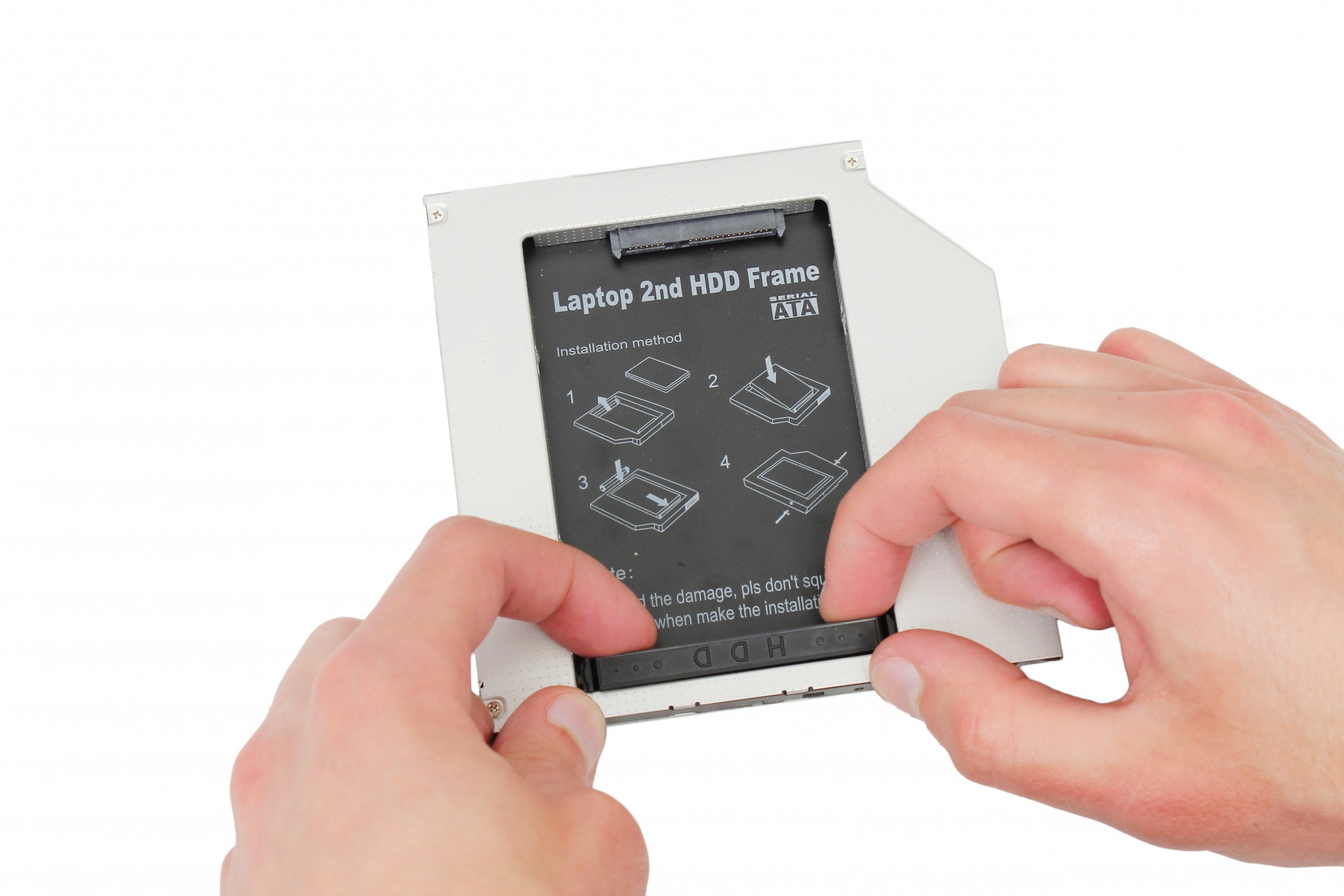

Enlevez l'élément plastique servant à caler correctement le SSD.
Cet élément est clipsé. Appuyez sur ses deux extrémités puis levez le afin de procéder à son retrait.
Etape 32

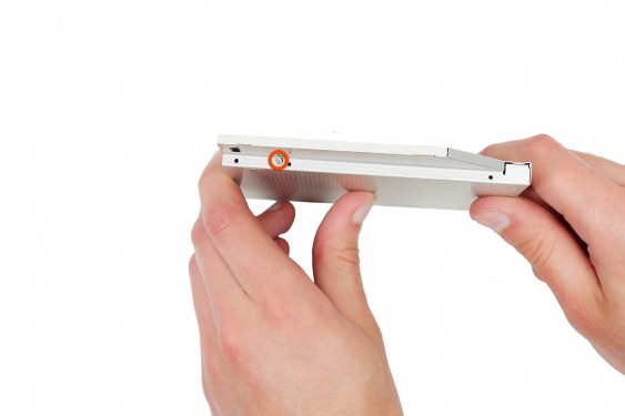

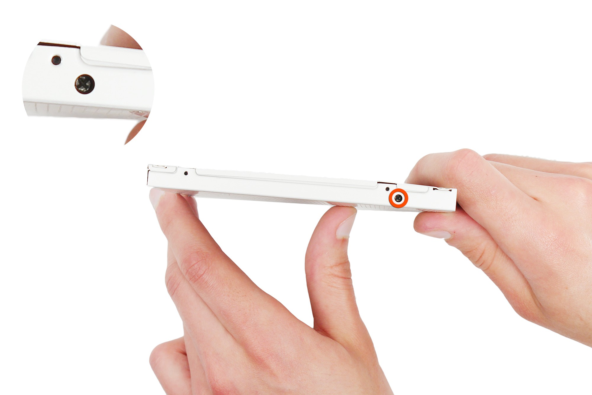

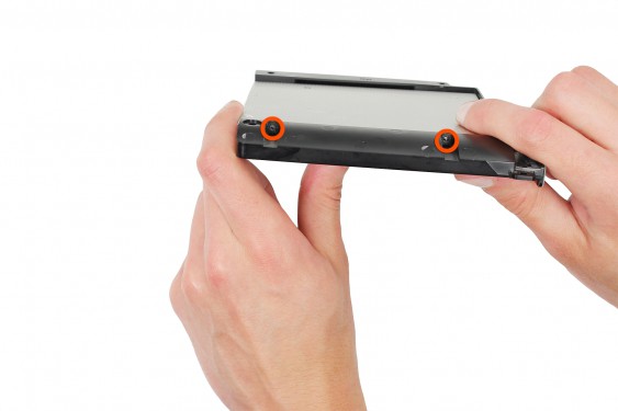

Avant de placer le SSD, si nécessaire, dévissez suffisamment les deux vis cruciformes de couleur grise localisées sur les côtés du support afin de pouvoir insérer le SSD.
Veillez à ne pas dévissez complètement ces vis. Elles servent en effet à maintenir le SSD en place une fois installé !
Etape 33

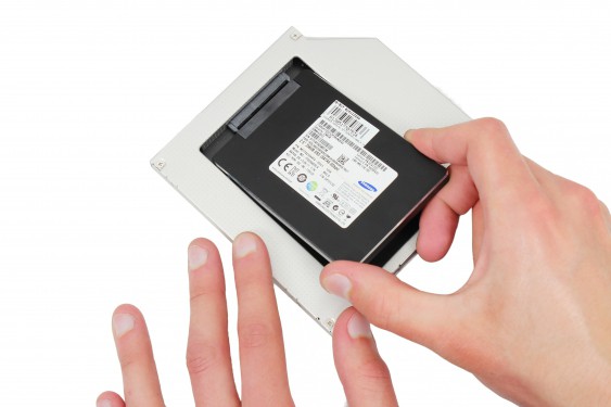

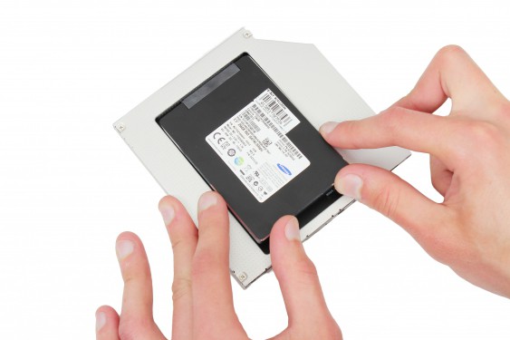

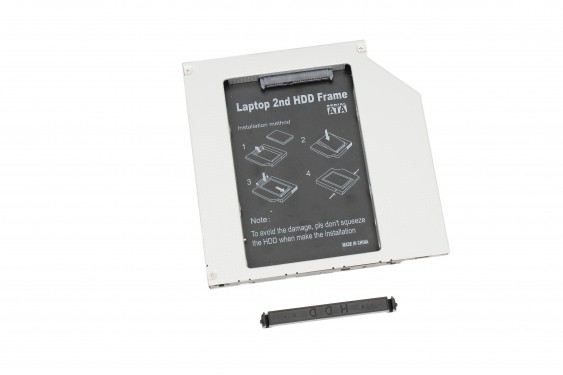

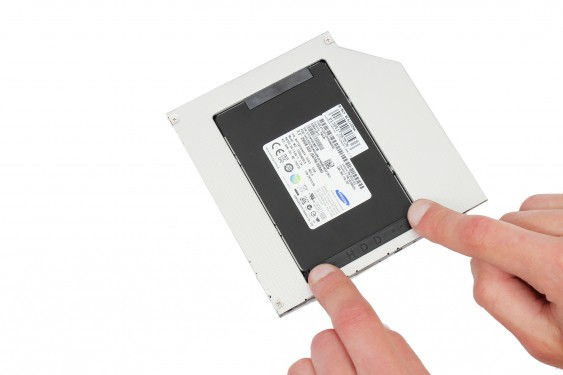

Insérez ensuite le SSD dans le support.
Il n'existe qu'un seul sens de mise en place ! Pour ne pas vous tromper, référez vous au connecteur présent sur le SSD ainsi que sur le support : Ces derniers doivent correspondre et s'enficher correctement à fond, comme sur la troisième photo.
Etape 34
Puis, remettez en place l'élement plastique servant à câler le disque SSD.
Etape 35

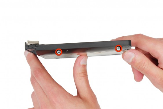

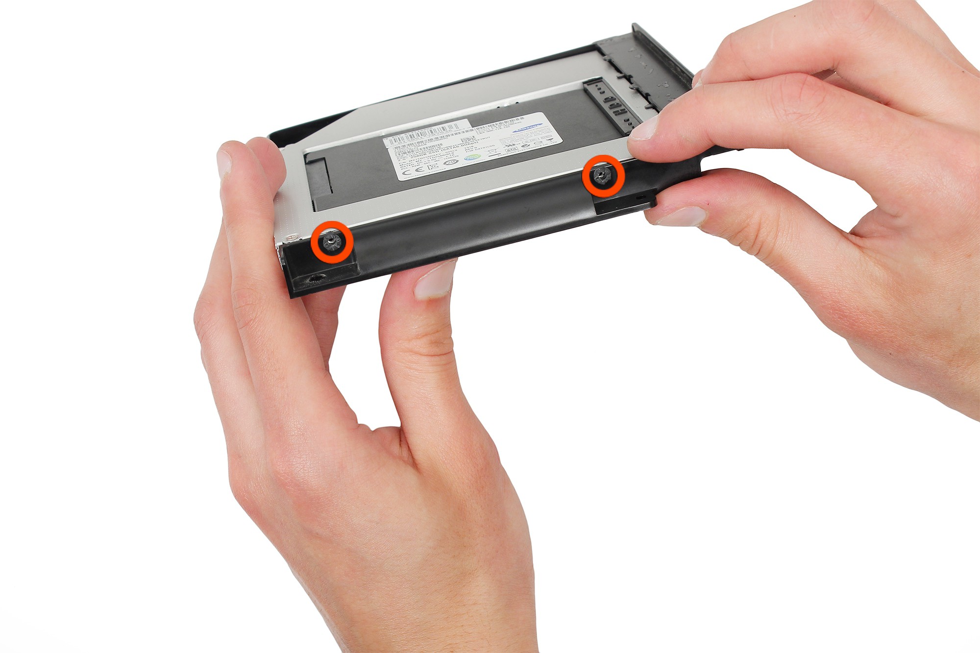

Vous pouvez à présent revisser les deux vis cruciformes.
Ces deux vis serviront à maintenir le SSD en place et éviter qu'il ne bouge une fois monté dans l'ordinateur.

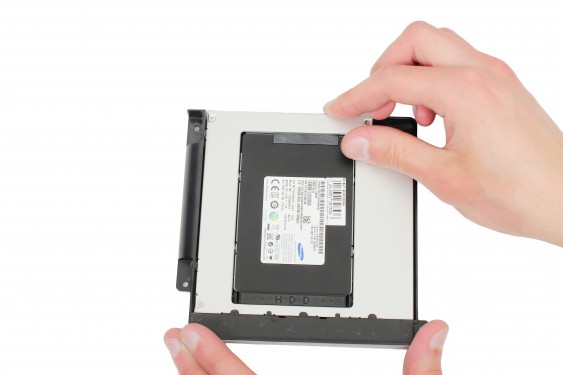

Etape 36
Munissez-vous ensuite du support de base du lecteur optique.
Etape 37
Après cela, remettez le support du SSD sur le support de base.
Les encoches plastiques du support de base doivent être visibles comme sur la photo.
Etape 38
Remettez ensuite en place les 4 vis Torx maintenant le support de base sur le support du SSD.

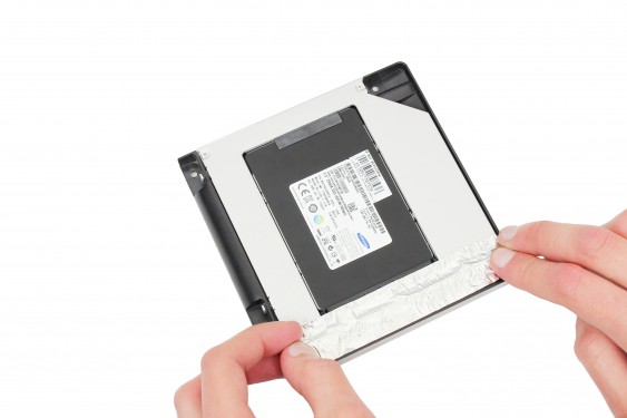

Après quoi, replacez l'adhésif métallique.

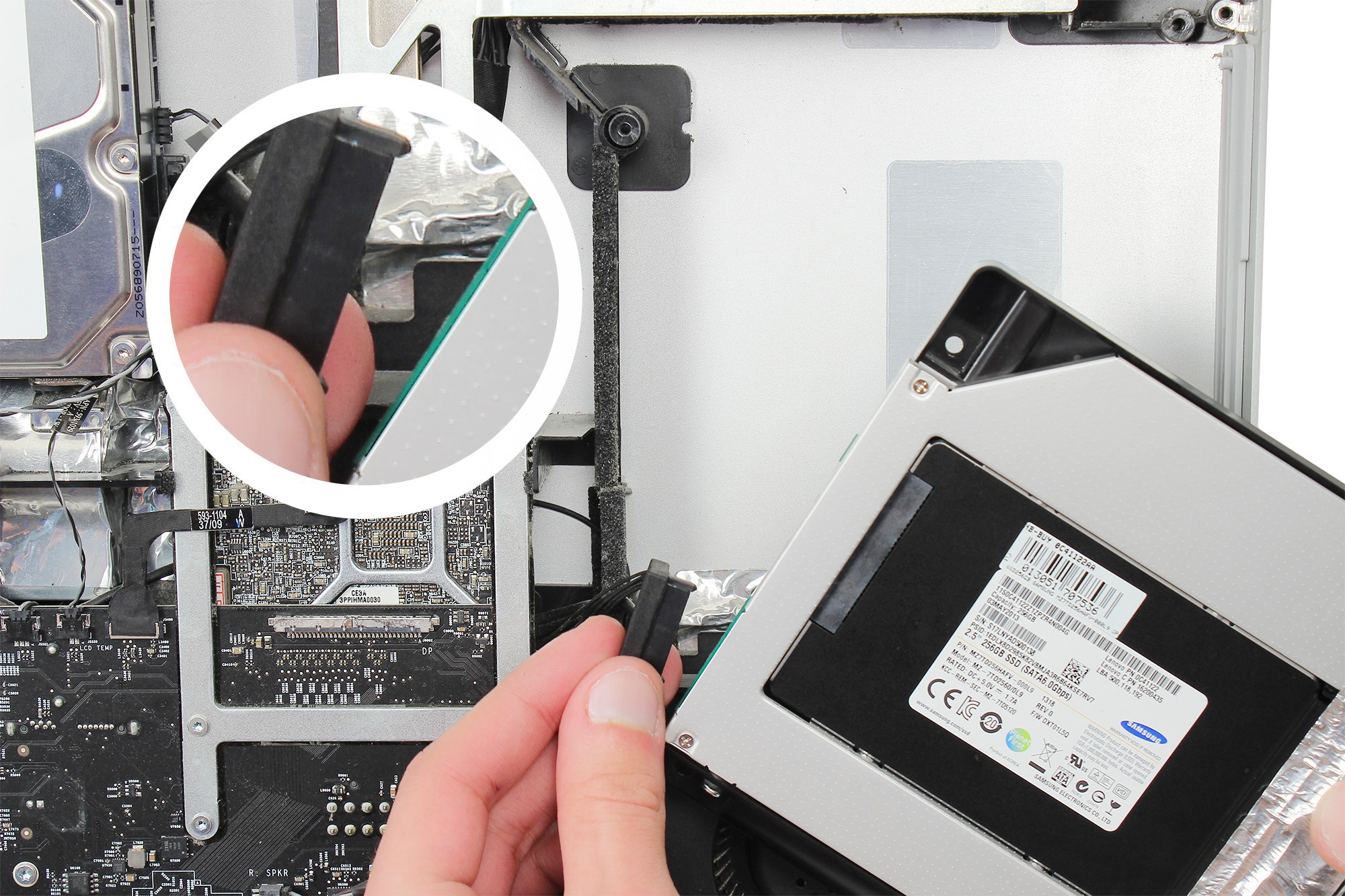

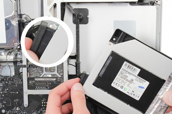

Reconnectez ensuite le câble de données et d'alimentation SATA (Serial ATA).
Etape 41

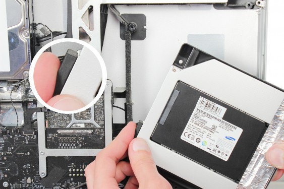

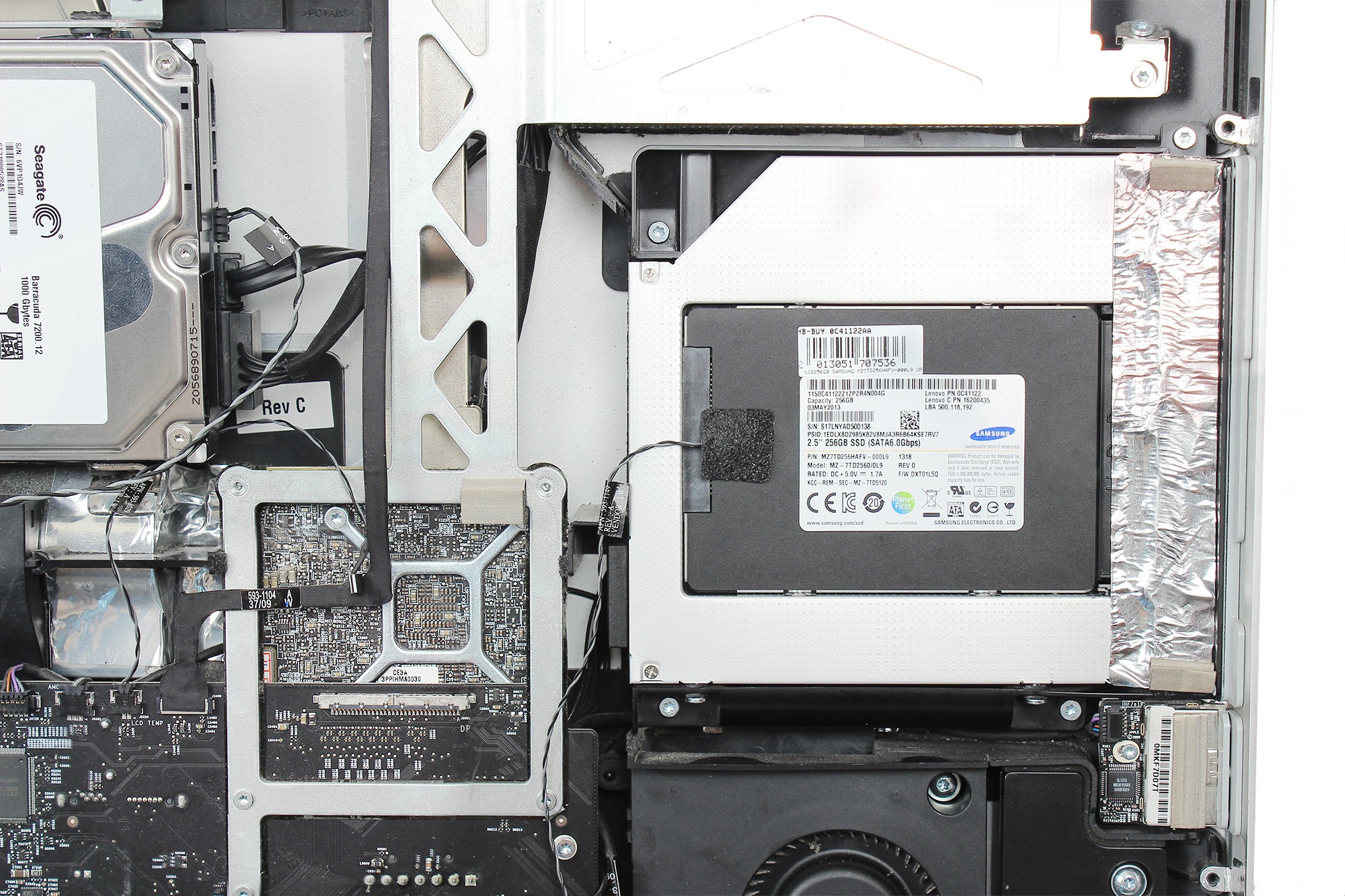

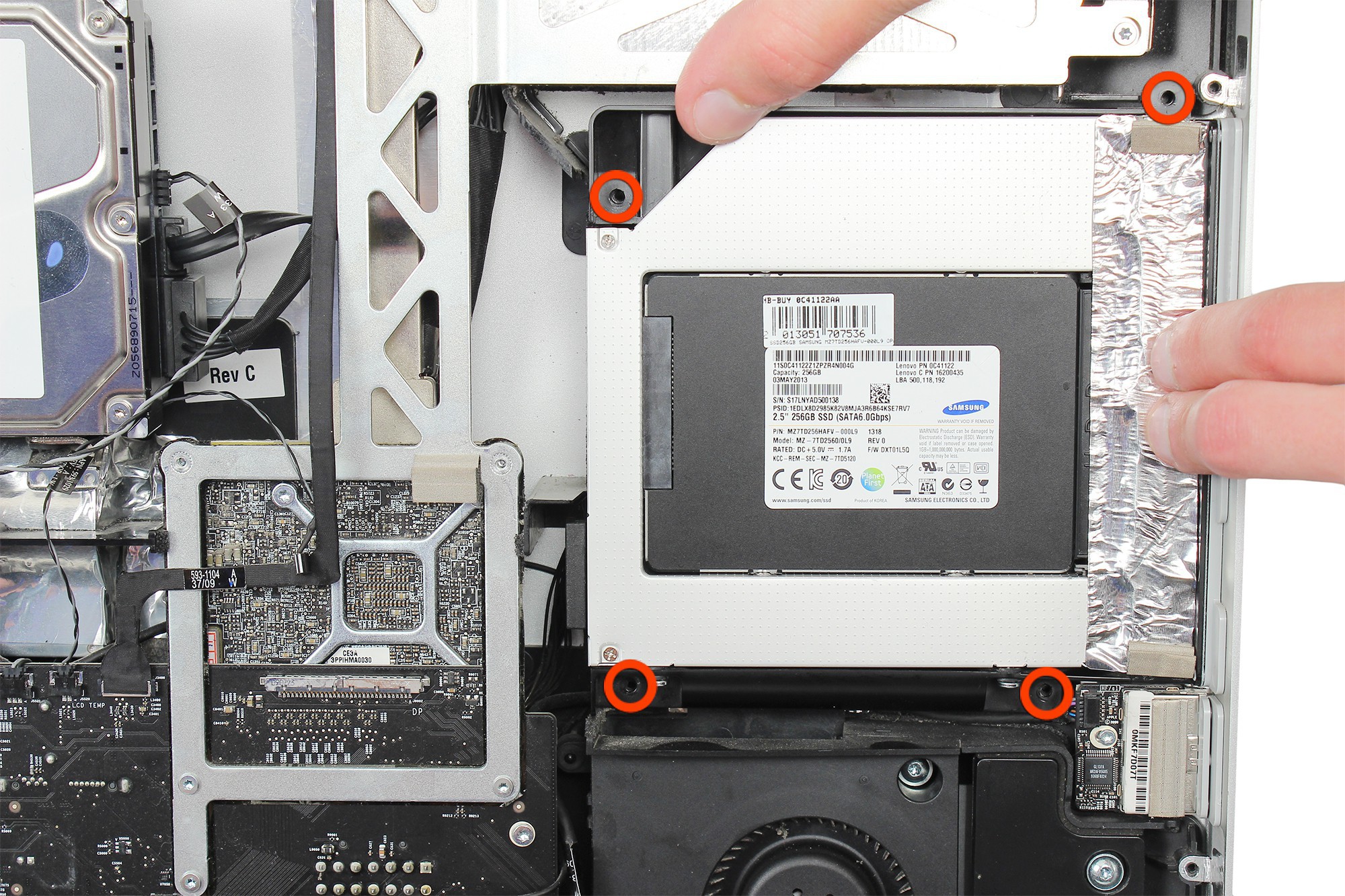

Remettez en place le support SSD à son emplacement initial.
Revissez à l'aide d'un Tournevis Torx T10 les vis servant à son maintien, anciennement utilisées par le lecteur optique et dévissées à l'étape 22.
Etape 42

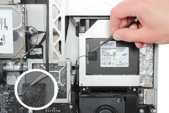

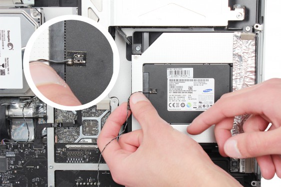

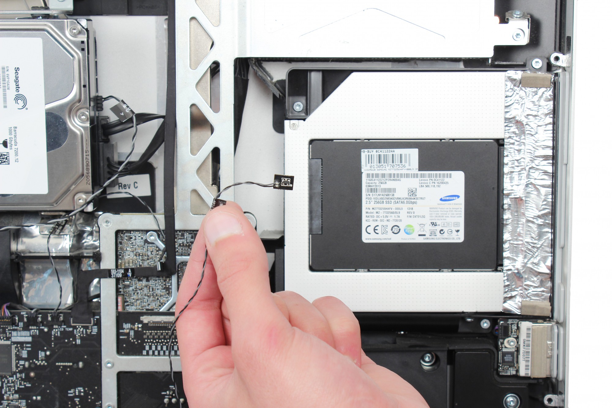

Recollez le capteur de température sur le SSD comme indiqué sur les photos.
L'emplacement du capteur importe peu, mais il est hautement préférable de placer le capteur sur le SSD plutôt que sur le cadre métallique du support.
Etape 43

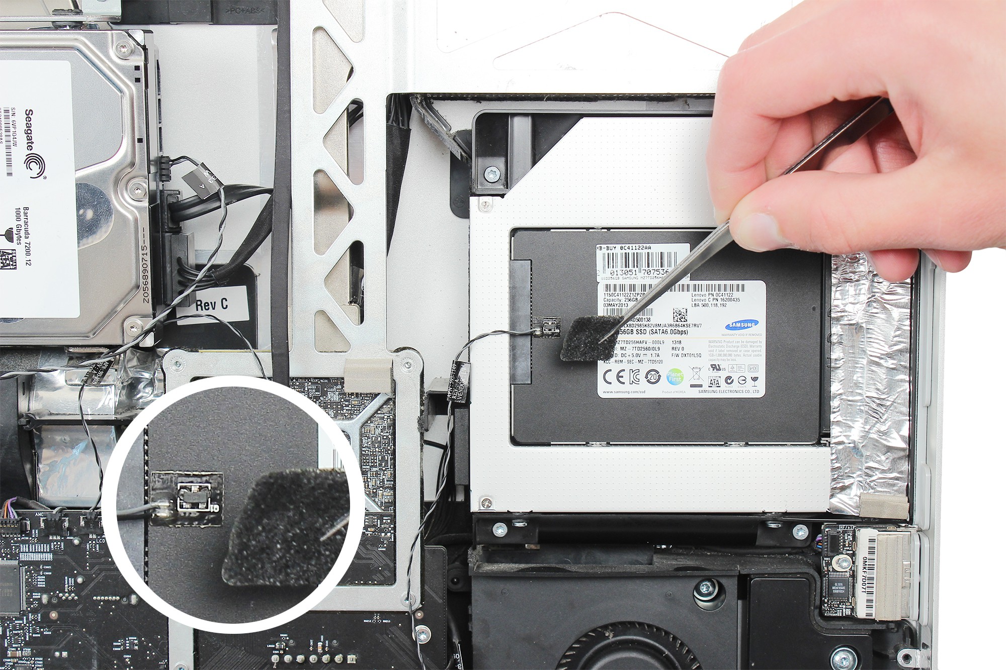

A l'aide d'une pince, remettez en place l'adhésif de protection du capteur de température.
Etape 44

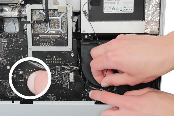

Il ne vous reste plus qu'à reconnecter le câble du capteur de température du lecteur optique.
Etape 45
Le SSD est désormais installé.
