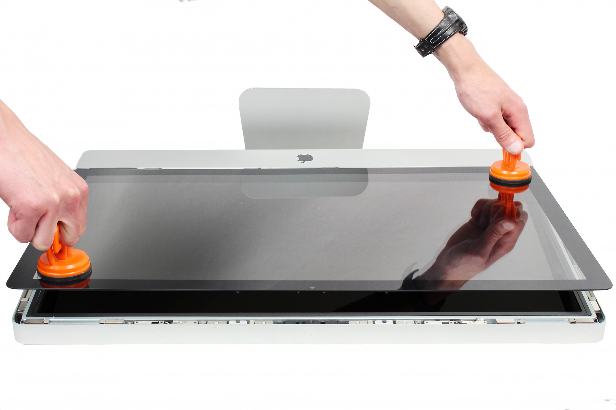

Retournez ensuite l'iMac (côté écran faisant face à la table) comme indiqué sur la photo.
Placez deux ventouses sur chaque côté de l'écran.
Note importante : Les deux ventouses doivent être placées de façon parallèle.
En maintenant un léger appui dessus, verrouillez les poignées des deux ventouses.
Pour une meilleure adhérence des ventouses, nous vous suggérons de nettoyer au préalable la surface de la vitre à l'aide d'un produit spécial (Gel nettoyant pour écrans).
Maintenez fermement les deux ventouses puis tirez-les vers vous afin de retirer la vitre.
Note : La vitre est maintenue de façon magnétique.
Déplacez la vitre légèrement vers l'avant afin de retirer complètement cette dernière.
Procédez ensuite à la dépose de la vitre.
La vitre est désormais démontée.

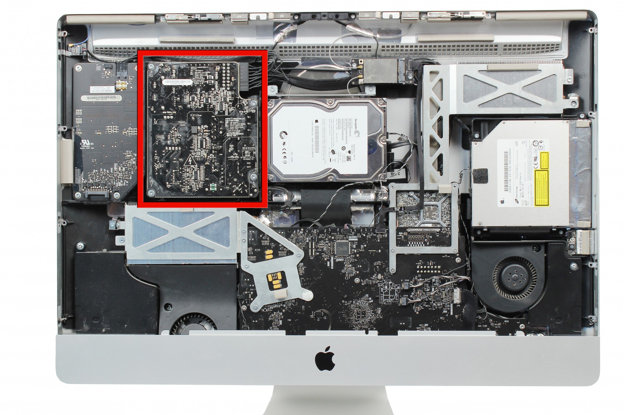

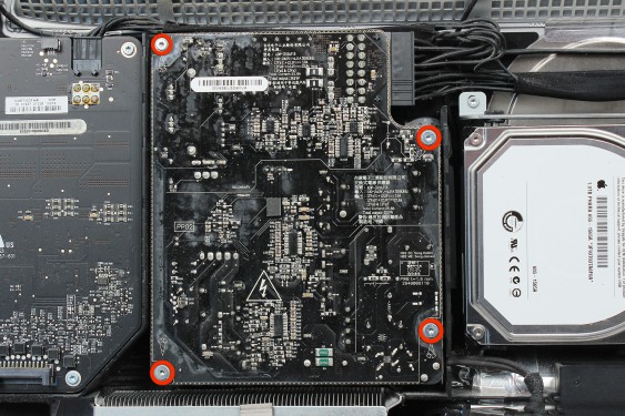

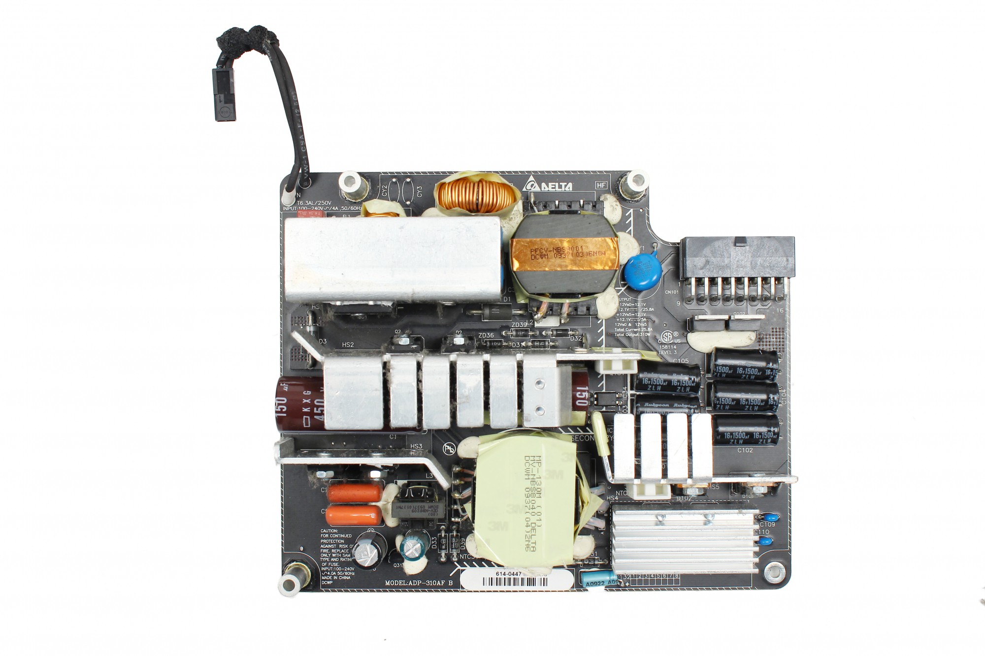

La carte d'alimentation est localisée en haut à gauche de l'iMac comme indiqué sur la photo par la zone en rouge.
PRECAUTION 1 : Avant de commencer, soyez TRES vigilants en manipulant l'alimentation de l'ordinateur, même lorsque ce dernier n'est pas branché au secteur : Les condensateurs de l'alimentation sont susceptibles d'être encore électriquement chargés.
PRECAUTION 2 : Ne touchez JAMAIS les contacts de la carte d'alimentation à mains nues !
A l'aide d'un tournevis Torx de forme T10 , dévissez puis retirez les 4 vis entourées en rouge sur la photo.
Etape 40
A l'aide d'une spatule en nylon, retirez l'adhésif transparent servant à maintenir le câble d'alimentation 220V.
Etape 41
Le câble de liaison 220V est clipsé.
Déclipsez puis déconnectez ce dernier manuellement comme indiqué sur les photos.
Etape 42
Saisissez ensuite délicatement la carte d'alimentation par les bords puis retournez-la à l'envers.
Etape 43
Déclipsez puis déconnectez manuellement le câble d'alimentation de la carte mère.
Ce câble est localisé en haut à droite de la carte d'alimentation une fois cette dernière retournée à l'envers.
Etape 44
La carte d'alimentation est désormais démontée.

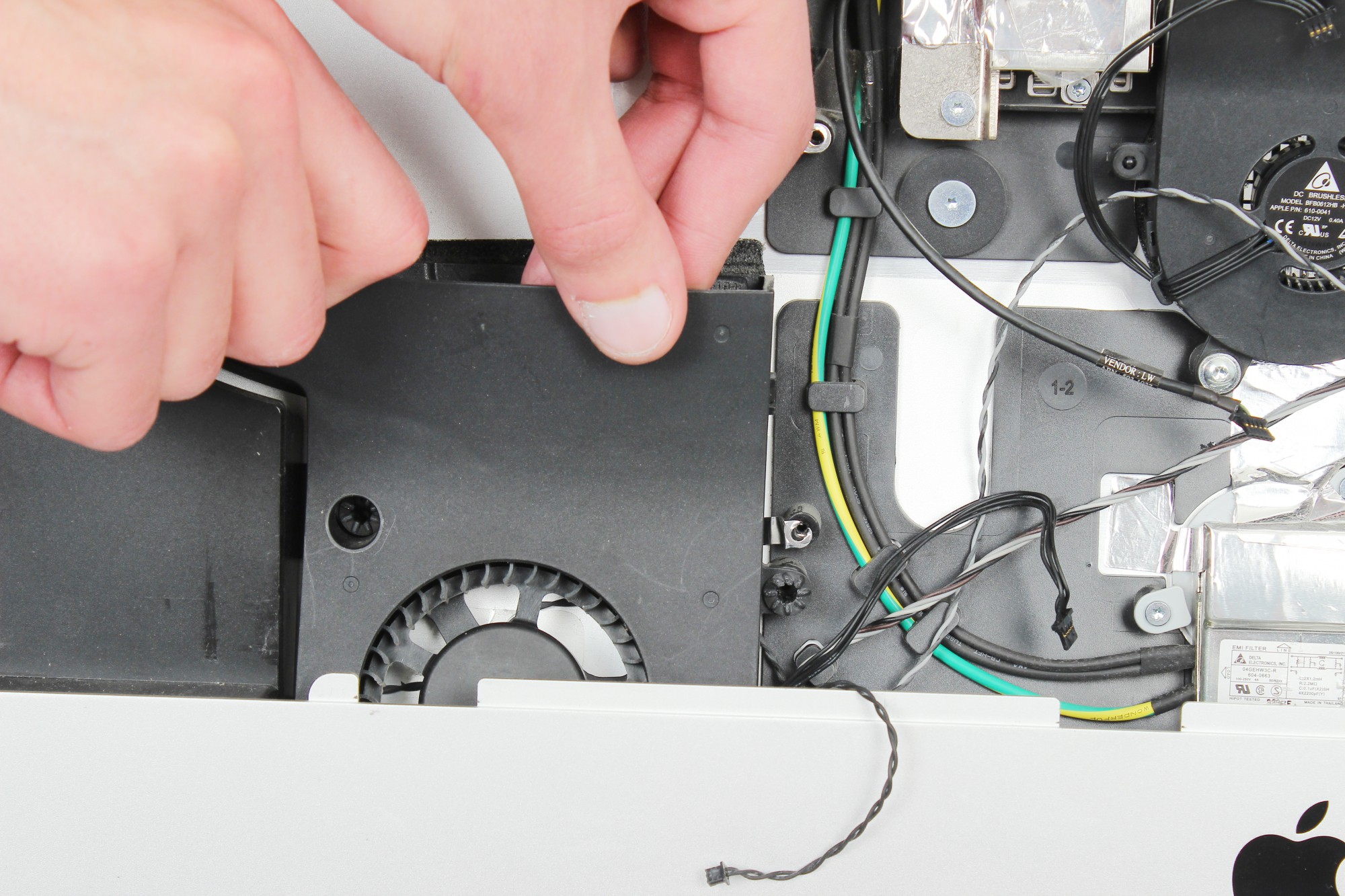

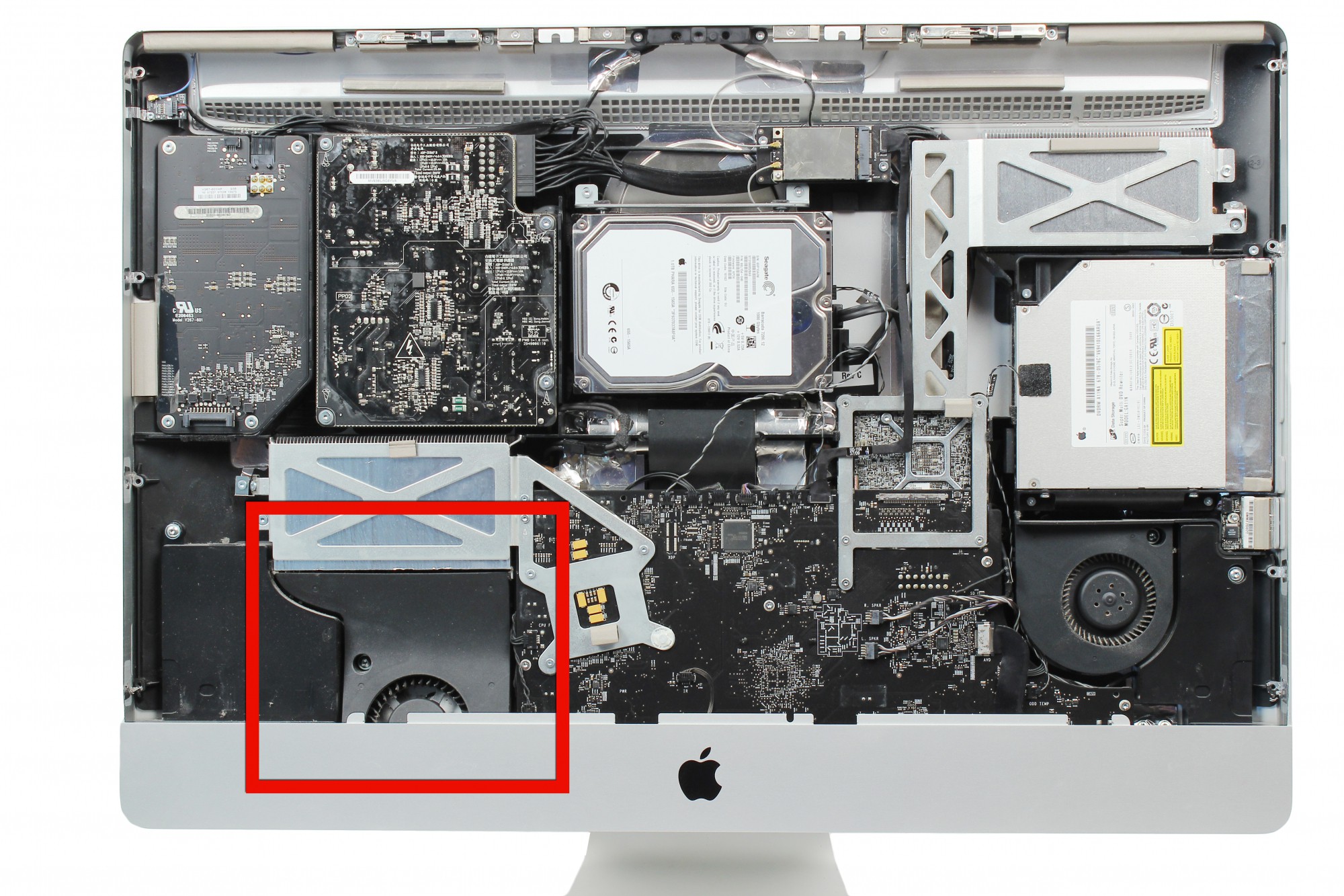

Etape 66

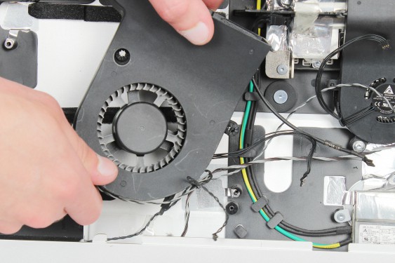

Le ventilateur du processeur est localisé en bas à gauche de l'iMac.
Etape 67
A l'aide d'un tournevis Torx, dévissez la vis entourée en rouge.
Etape 68
Soulevez ensuite manuellement et légèrement le ventilateur du processeur.
Note : Le ventilateur est posé sur des supports en caoutchouc. Veillez à ne pas les perdre.

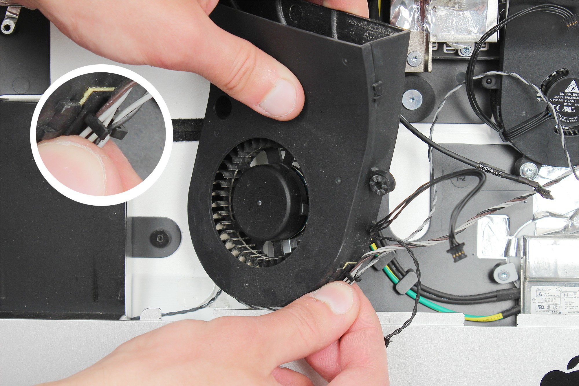

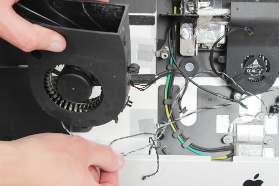

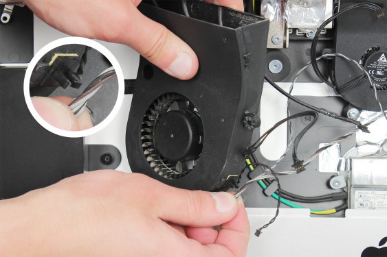

Etape 69
Des câbles sont logés à l'intérieur de l'attache présente sur le côté du ventilateur.
Retirez les câbles afin de pouvoir retirer et démonter complétement le ventilateur du processeur.

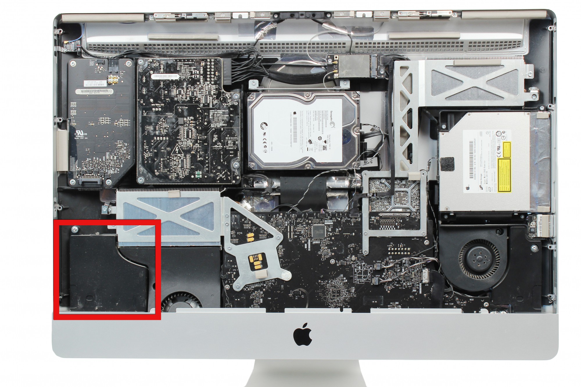

Etape 70

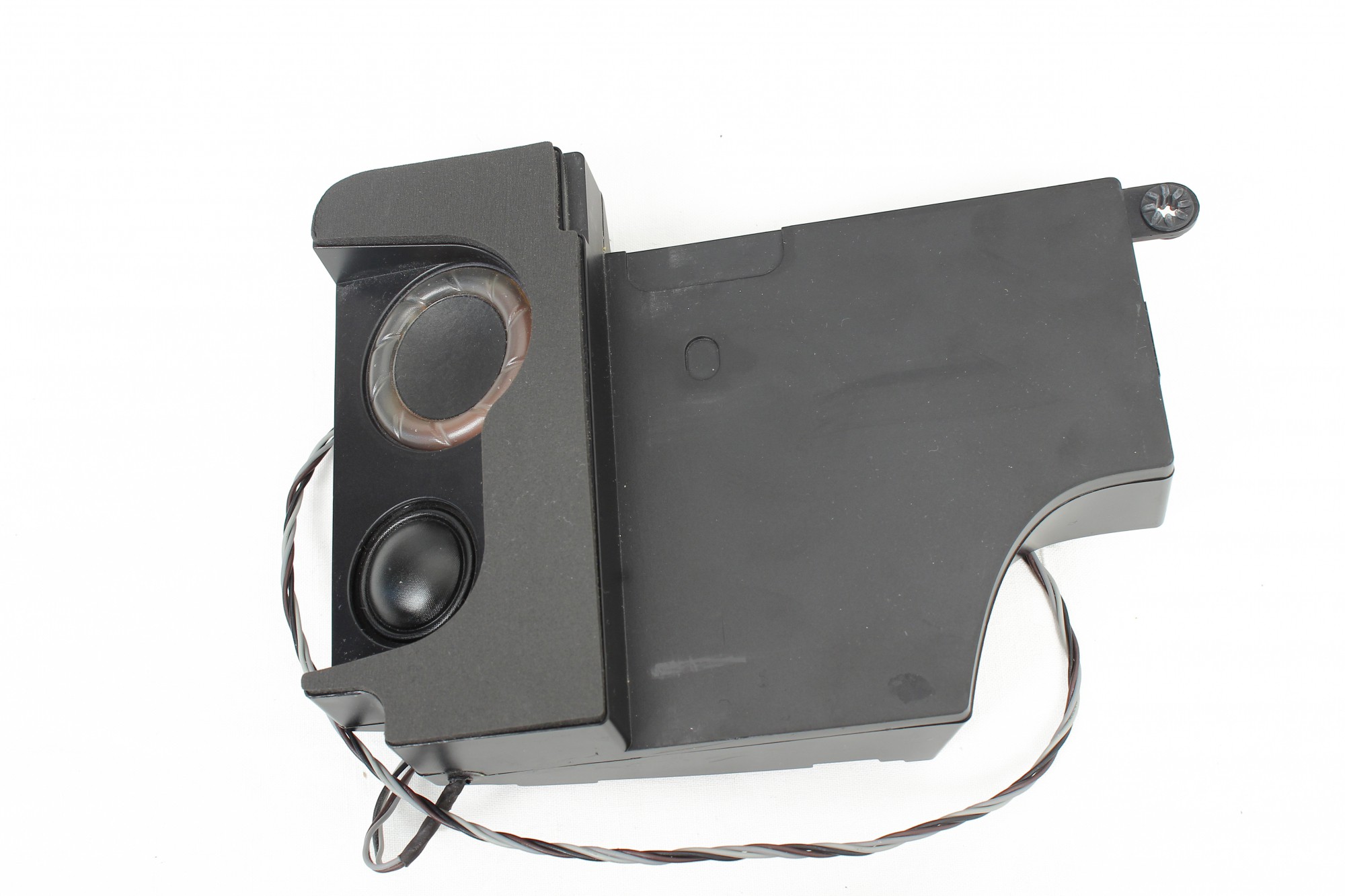

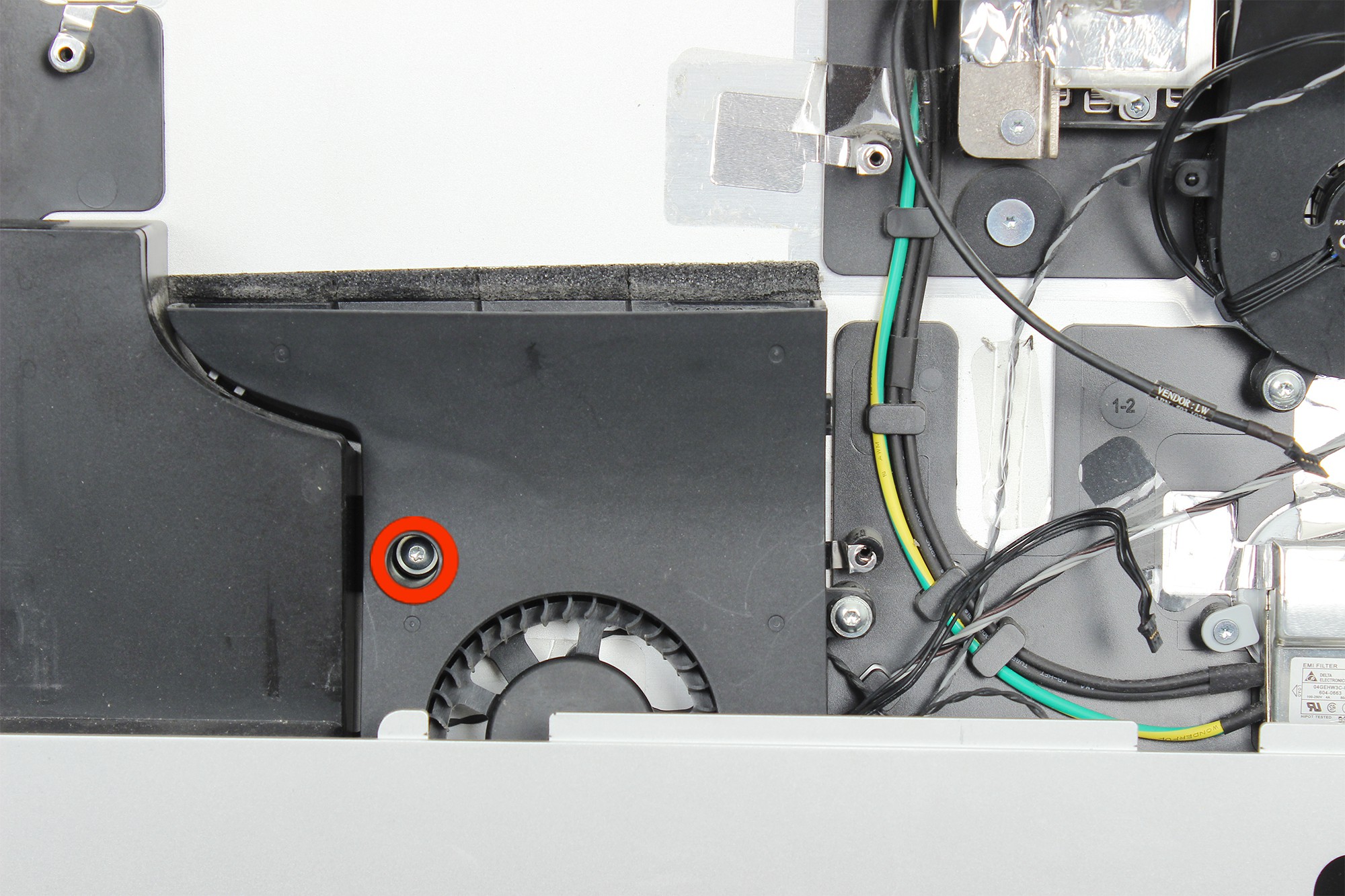

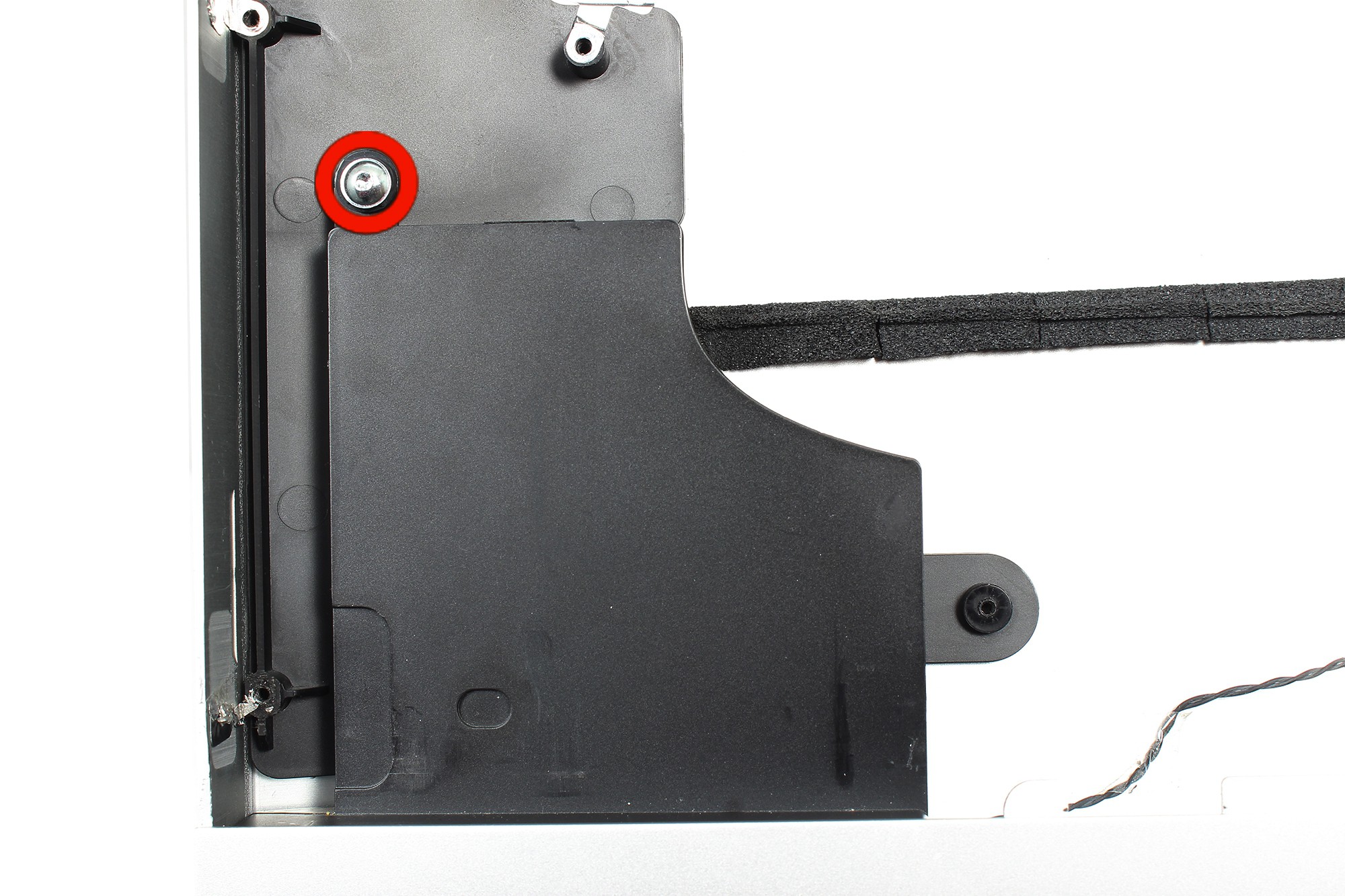

Le haut parleur gauche de l'iMac est localisé à gauche, comme indiqué sur la photo.
Etape 71
Dévissez la vis Torx T10 maintenant le haut parleur gauche sur le châssis.
Etape 72
Le haut parleur gauche de votre iMac 27" est désormais démonté.
Changez-le par une pièce neuve si nécessaire.
