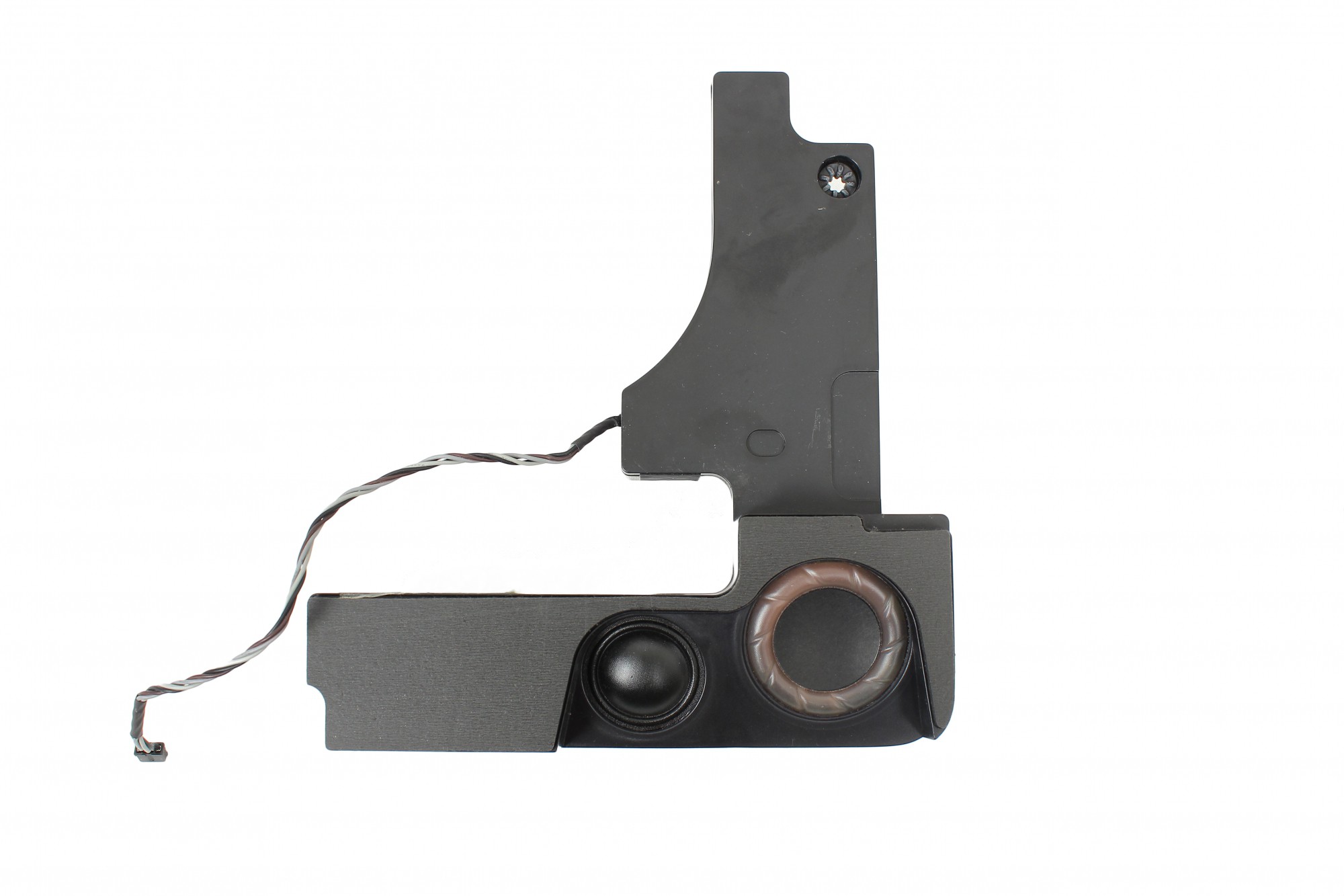

Ce guide vous permettra de démonter le haut-parleur droit de l'iMac 27
Comment remplacer haut-parleur droit pour iMac 27" fin 2009 (EMC 2309 et 2374) - Guide images

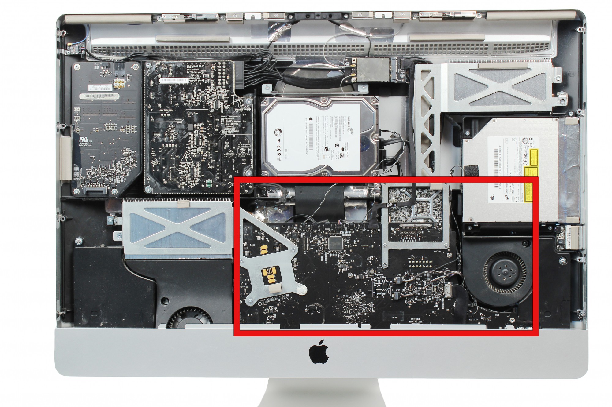

La carte mère de l'iMac est localisée au centre droit, comme indiqué sur la photo.

A l'aide d'un tournevis de type Torx T10, dévissez et retirez les vis indiquées et entourées en rouge.
Les vis les plus longues sont localisées au centre de la carte mère.
Les vis moyennes se situent en bas à droite, à proximité des prises audio.
Les vis courtes sont situées en haut à droite et à l'extrémité gauche de la carte mère.
Etape 60
Saisissez la carte mère manuellement, soulevez la vers l'avant puis tirez la ensuite légèrement vers vous afin de pouvoir accéder aux câbles situés dessous.

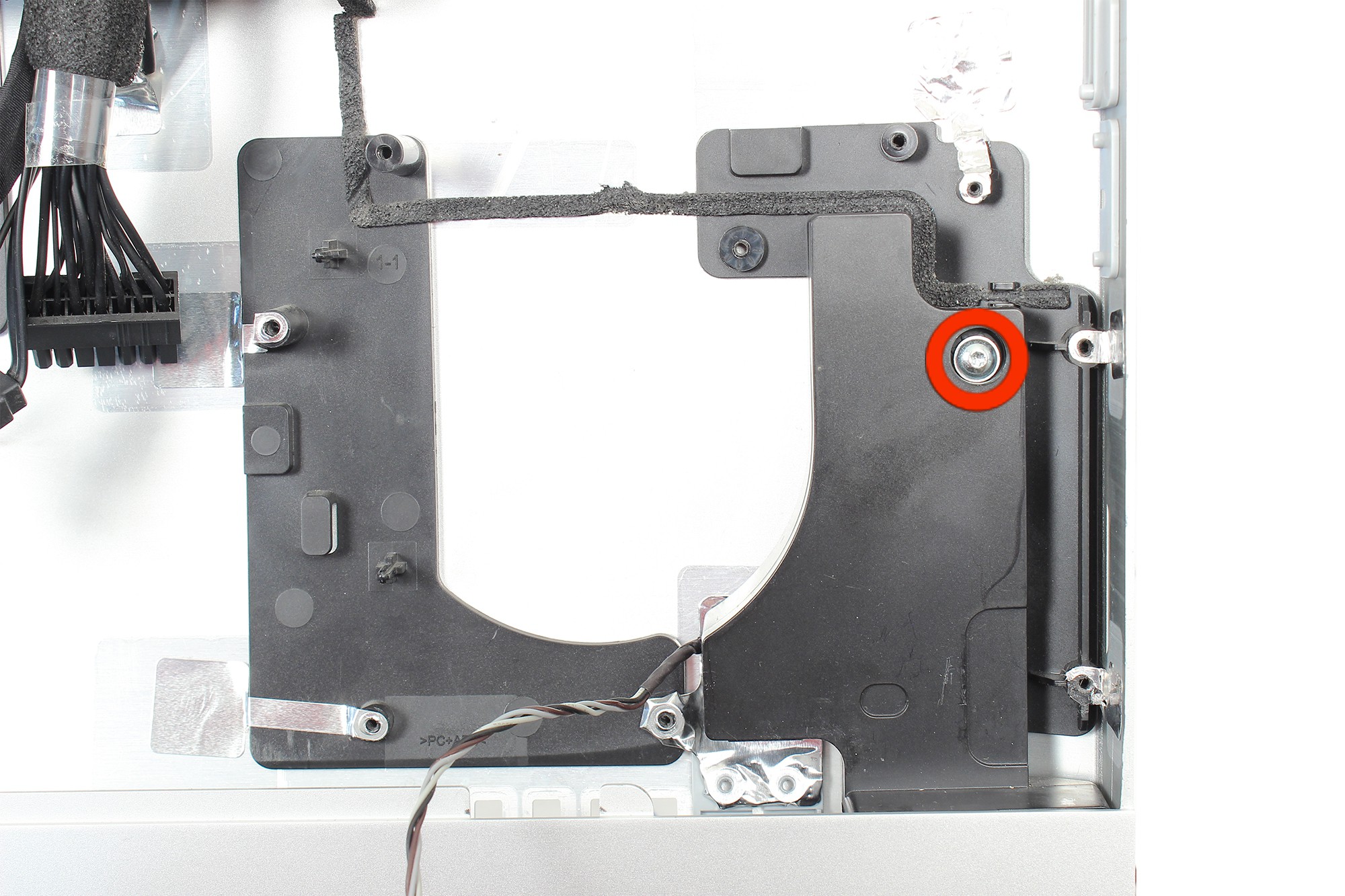

A l'aide d'un tournevis Torx T10, dévissez et retirez la vis maintenant le haut parleur au châssis de l'iMac.
Etape 68
Le haut parleur droit de votre iMac 27" est désormais démonté.
Remplacez-le par une pièce neuve si nécessaire.
