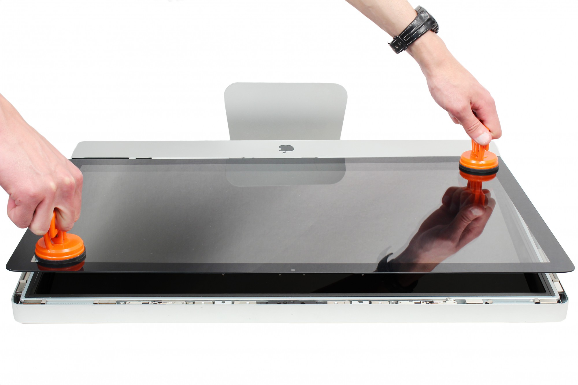

Placez deux ventouses sur chaque côté de l'écran.
Note importante : Les deux ventouses doivent être placées de façon parallèle.
En maintenant un léger appui dessus, verrouillez les poignées des deux ventouses.
Pour une meilleure adhérence des ventouses, nous vous suggérons de nettoyer au préalable la surface de la vitre à l'aide d'un produit spécial (Gel nettoyant pour écrans).
Maintenez fermement les deux ventouses puis tirez-les vers vous afin de retirer la vitre.
Note : La vitre est maintenue de façon magnétique.
Déplacez la vitre légèrement vers l'avant afin de retirer complètement cette dernière.
Procédez ensuite à la dépose de la vitre.
La vitre est désormais démontée.

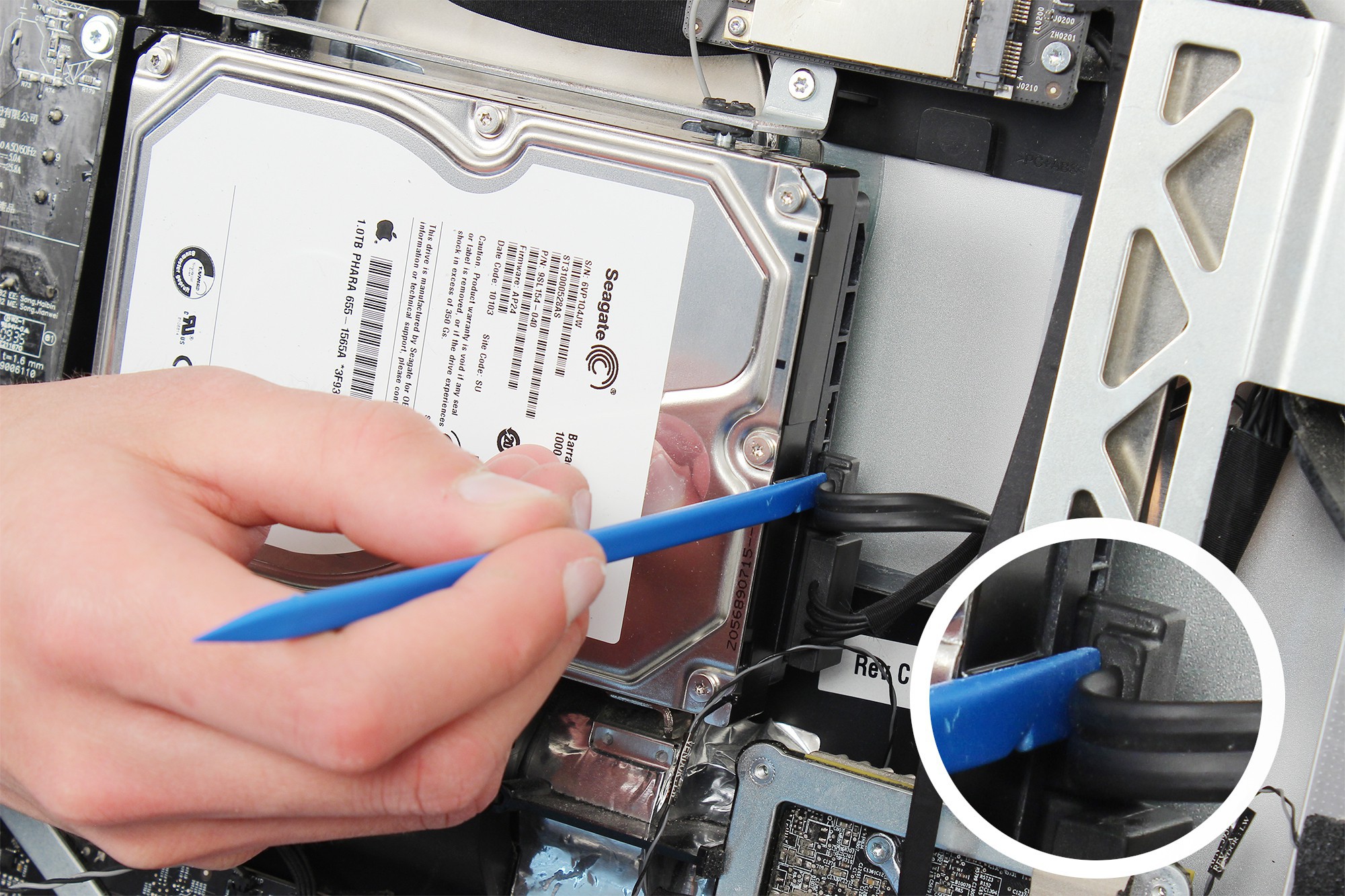

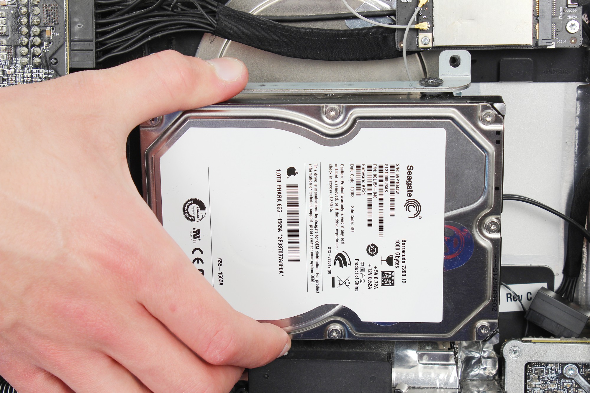

Le disque dur se trouve au centre de l'iMac comme indiqué sur la photo.

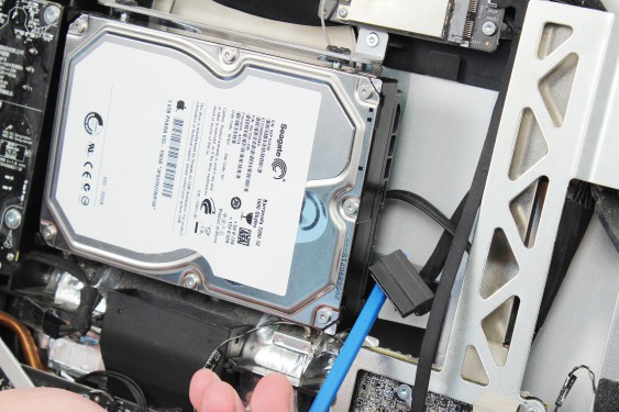

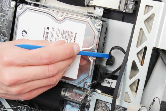

Retirez manuellement et délicatement le câble de la sonde de température du disque dur.

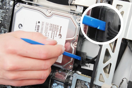

Servez-vous de la spatule en nylon, retirez les deux câbles SATA (Serial ATA) : Données et Alimentation.

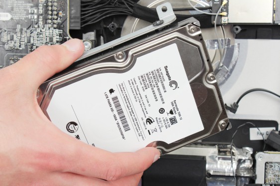

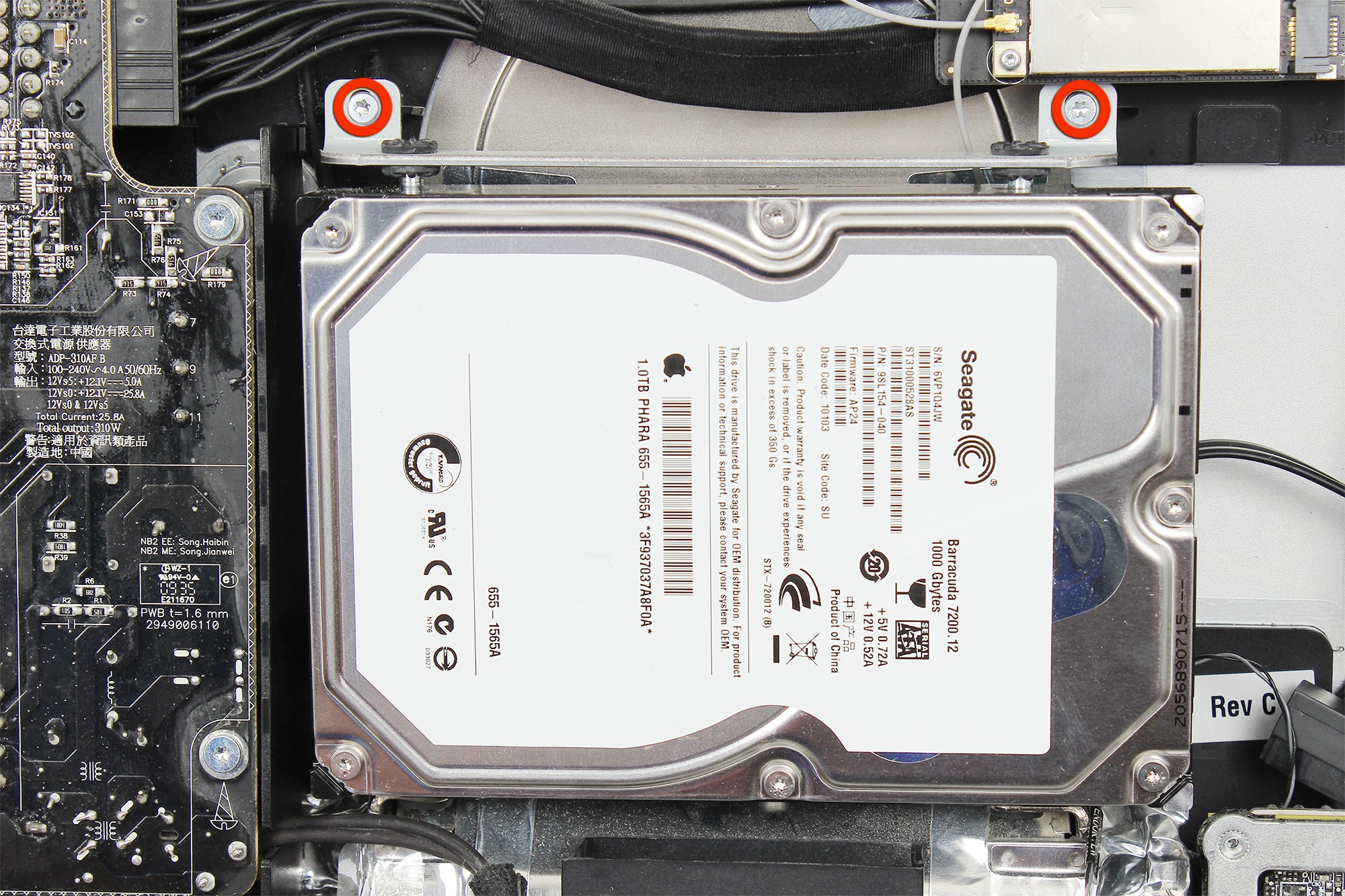

A l'aide d'un tournevis Torx T10, retirez les deux vis maintenant en place le support haut du disque dur.

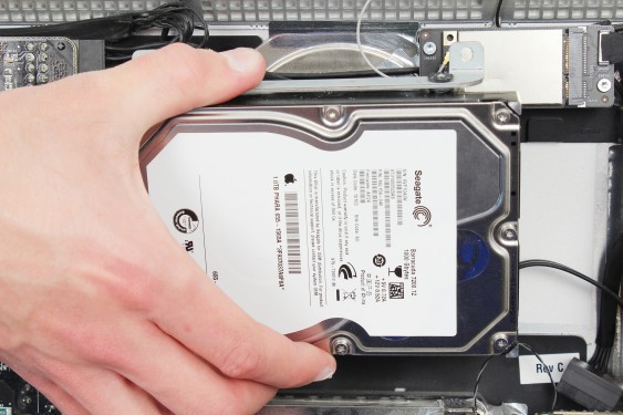

Retirez ensuite le disque dur de son support bas en le levant, comme indiqué sur les photos.
Le disque dur est partiellement démonté.

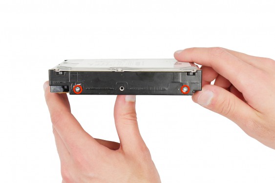

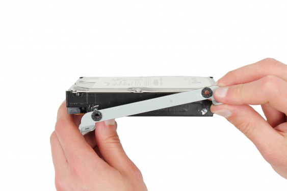

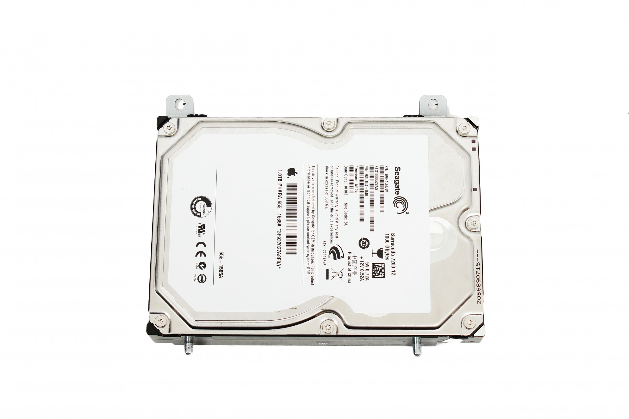

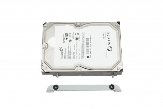

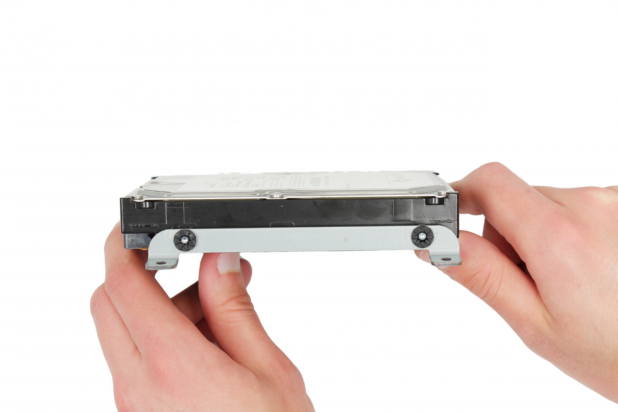

Procédez manuellement à la dépose de l'équerre du support haut.

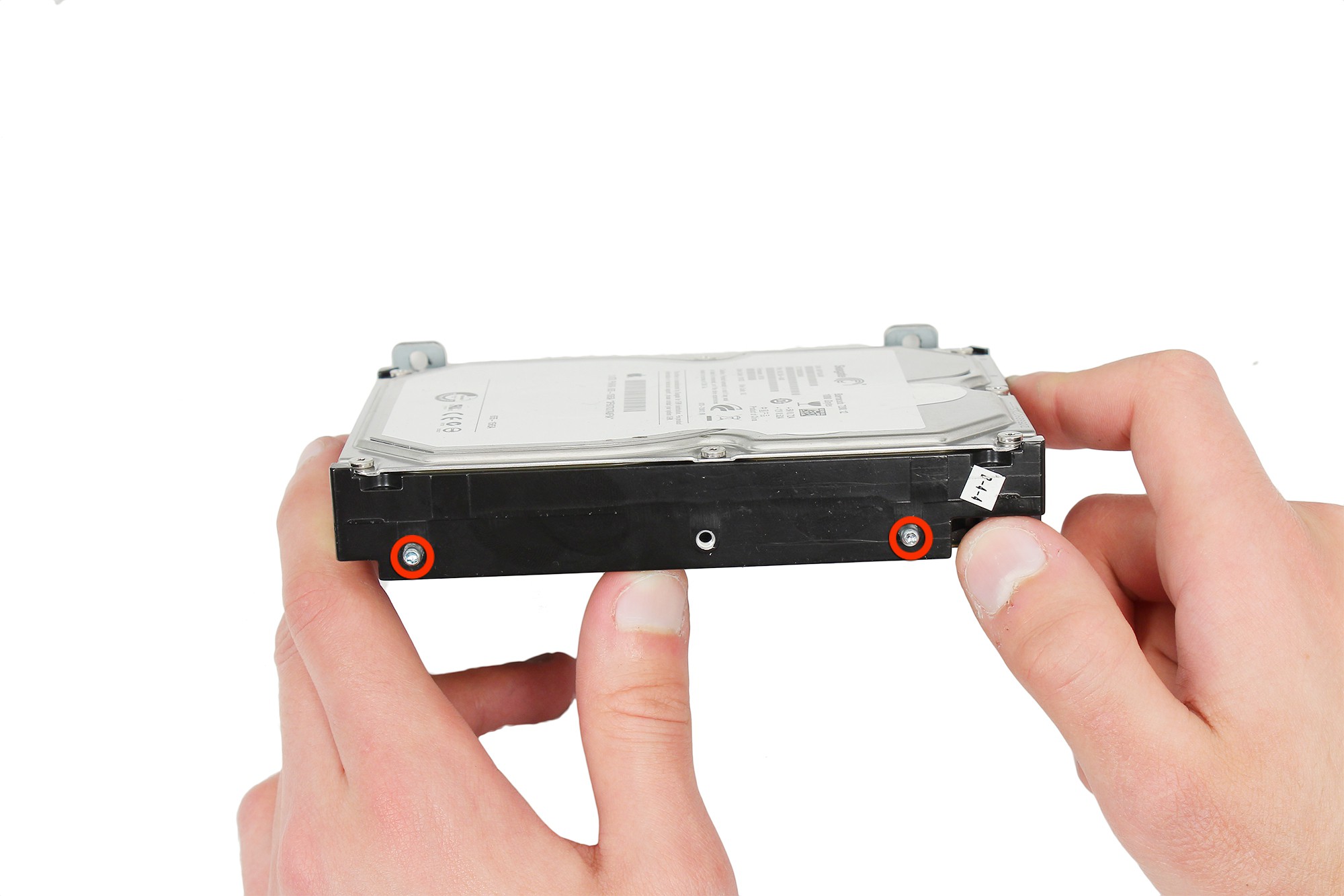

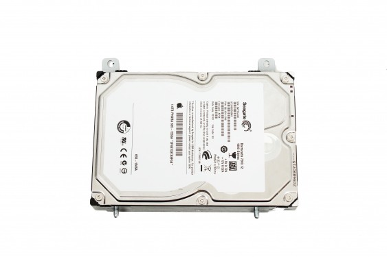

A l'aide d'un tournevis Torx, dévissez puis retirez les vis des deux côtés du disque dur.
Le disque dur est désormais complètement démonté.
Note : Conservez les vis retirées, elles vous serviront à fixer le SSD !

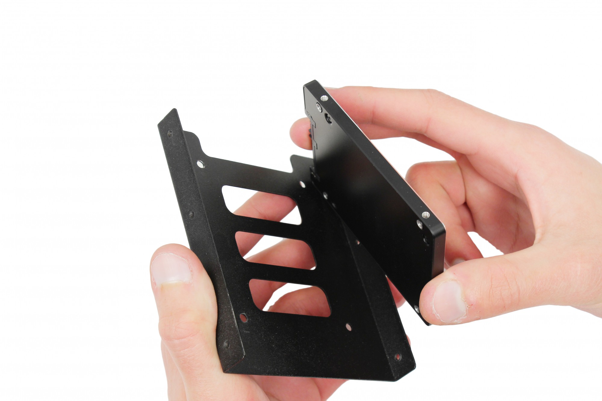

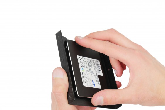

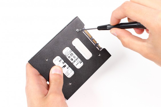

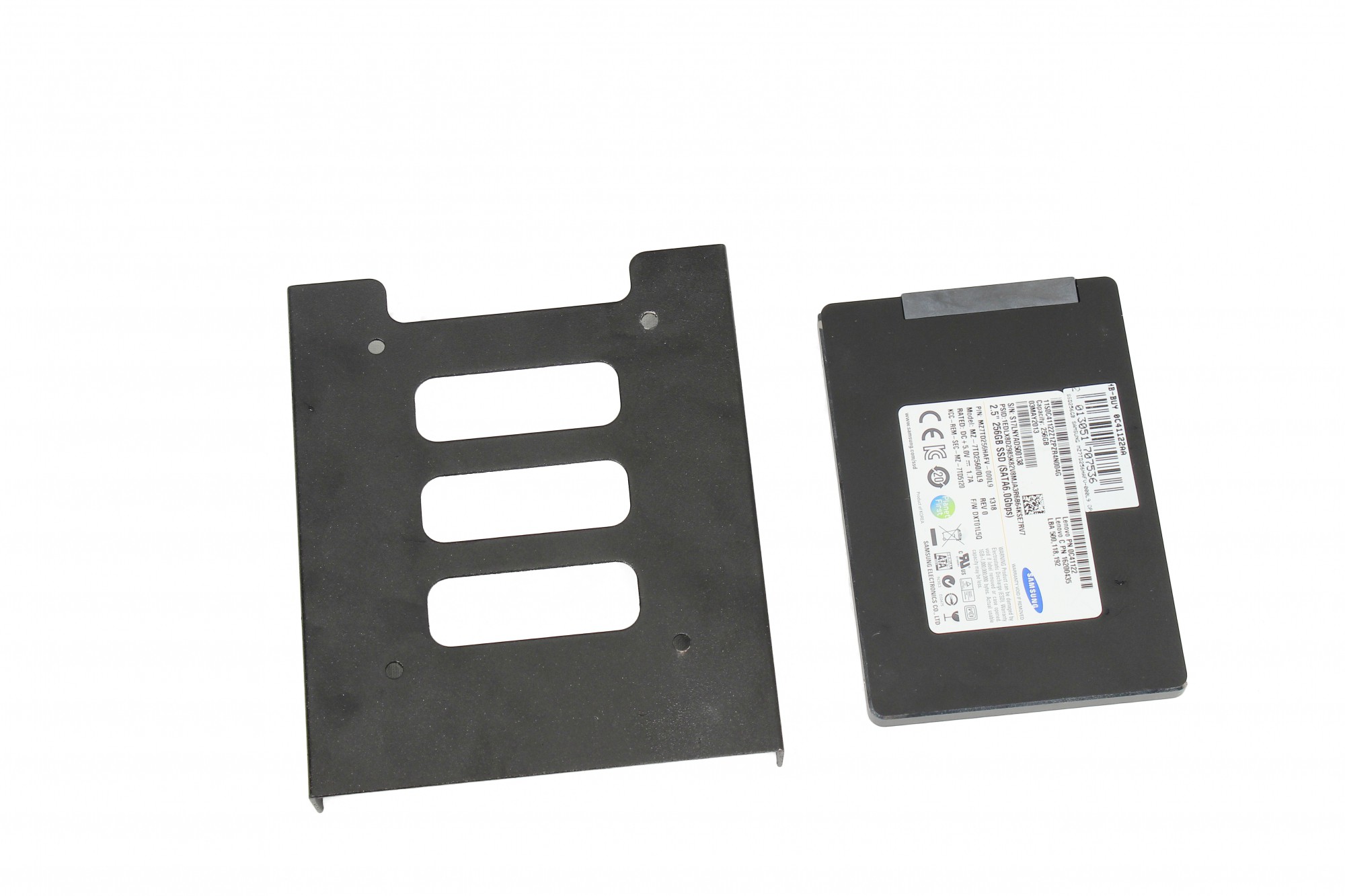

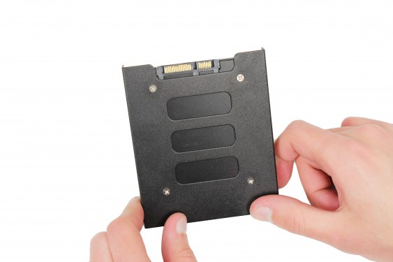

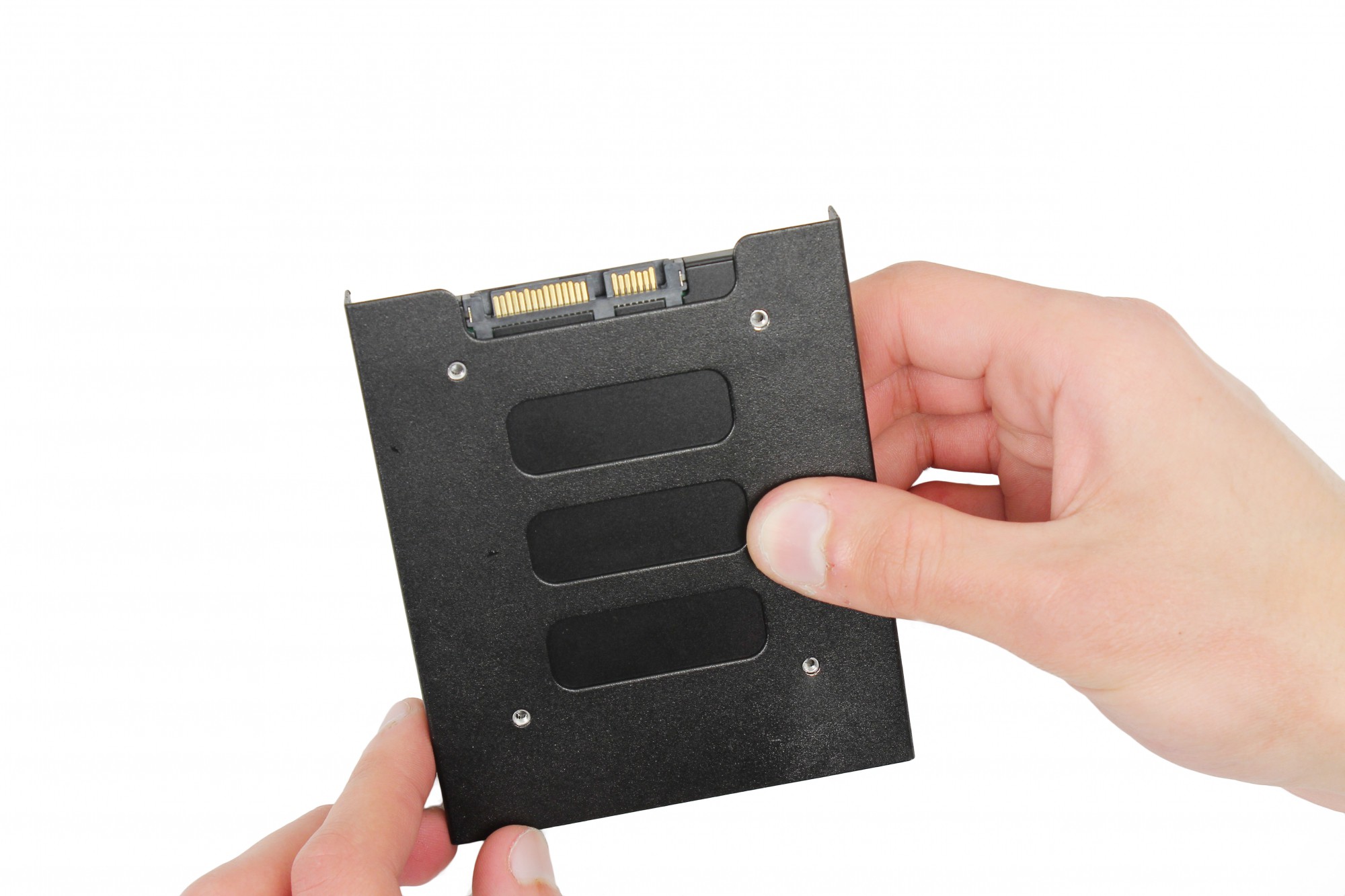

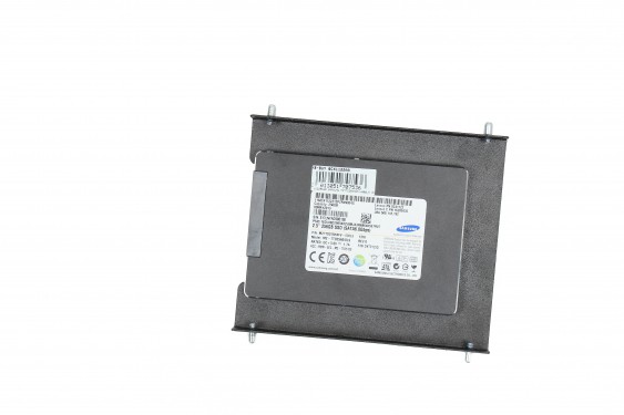

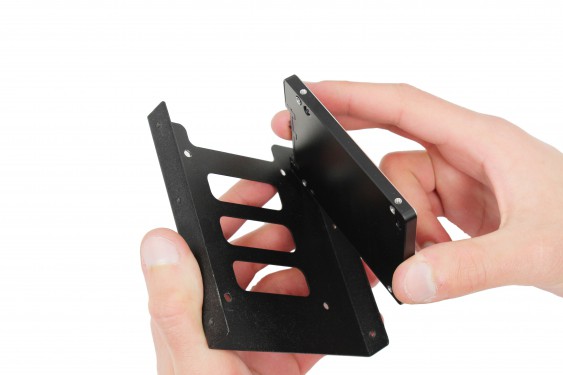

Le kit de mise à niveau du disque dur d'origine vers SSD contient un SSD ainsi que son support de fixation.
Etape 24

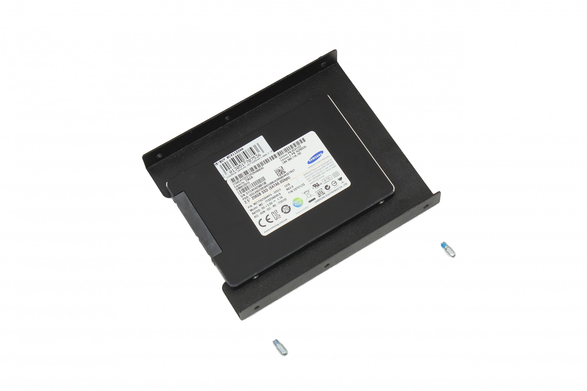

Positionnez le SSD sur les trous à l'intérieur du support, comme sur les photos.
Etape 25
Vissez les quatre vis fournies afin d'installer et maintenir le SSD sur son support.
Etape 26
Installez ensuite les quatre vis récupérées sur le disque dur d'origine.
Etape 27

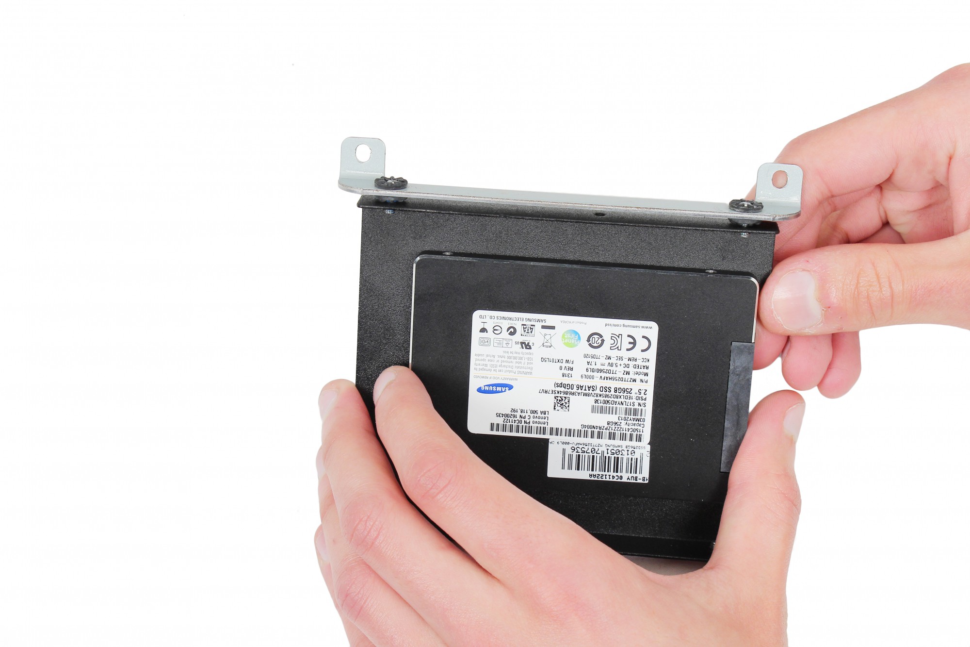

Placez ensuite l'équerre haute sur le support du SSD.
Cette équerre était fixée sur le disque dur d'origine de votre iMac 27"
Etape 28

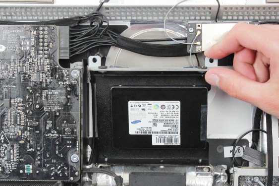

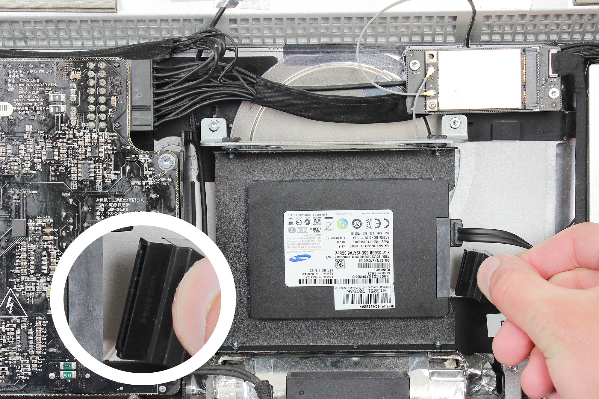

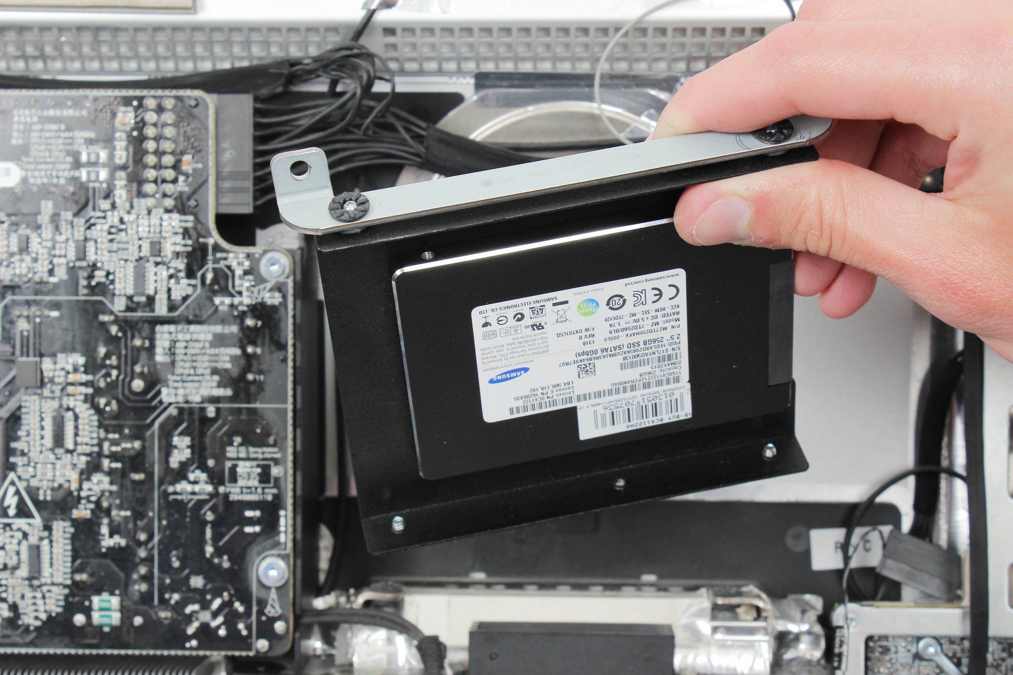

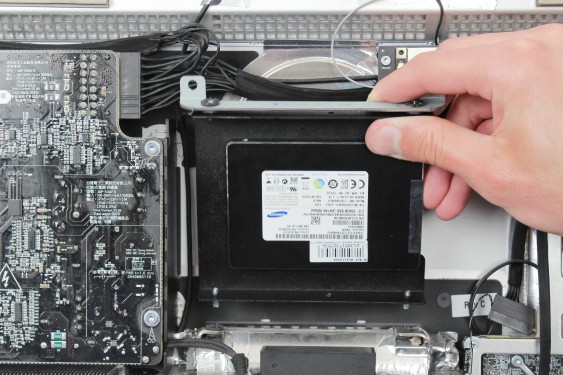

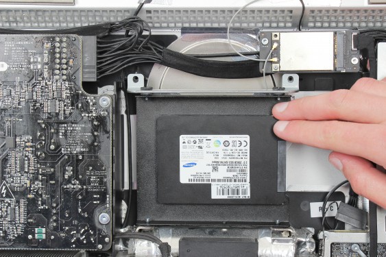

Remettez ensuite le SSD dans le logement du disque dur d'origine.
Etape 29

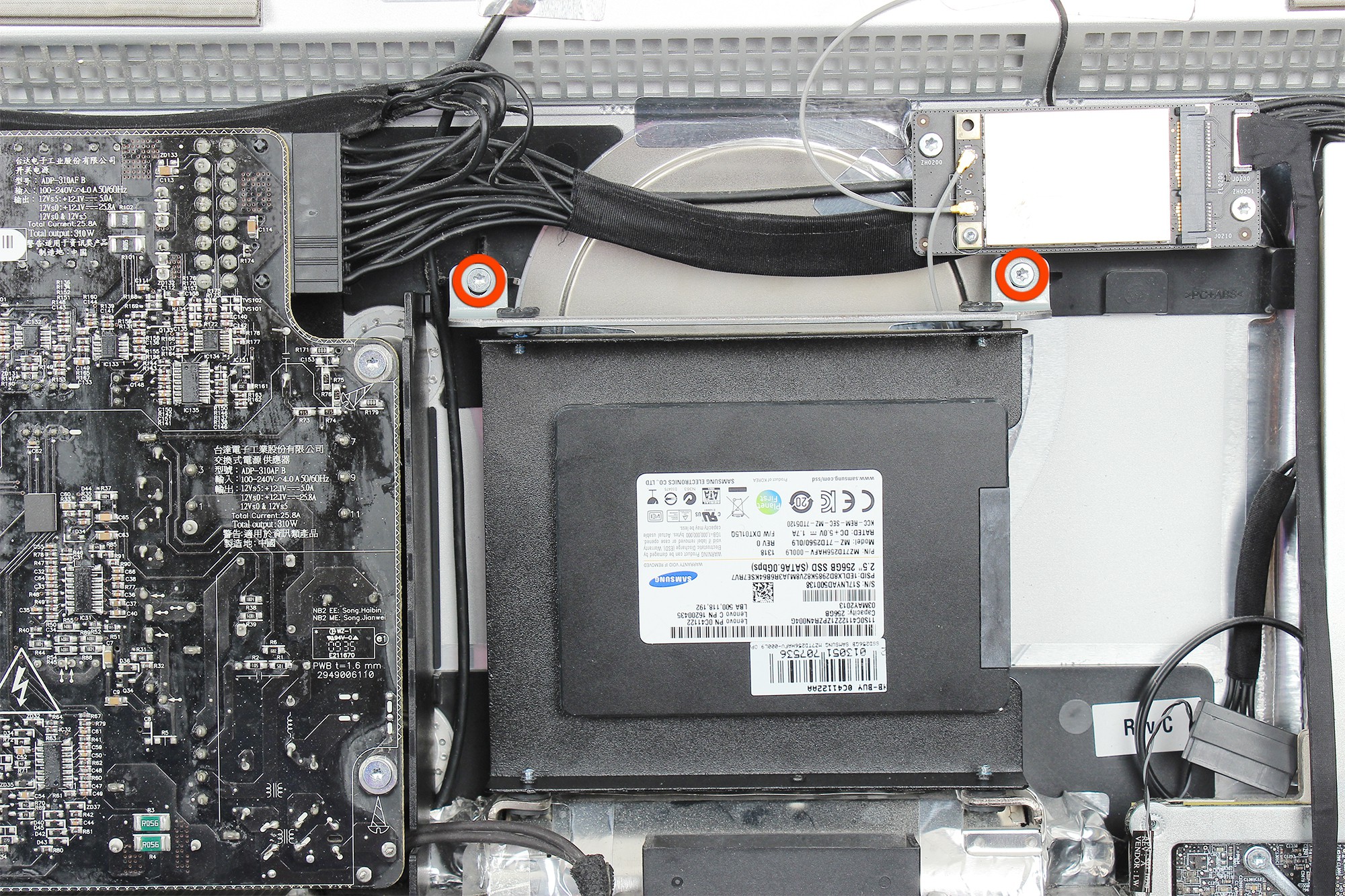

Repositionnez le disque à son emplacement et revissez les deux vis Torx.
Etape 30

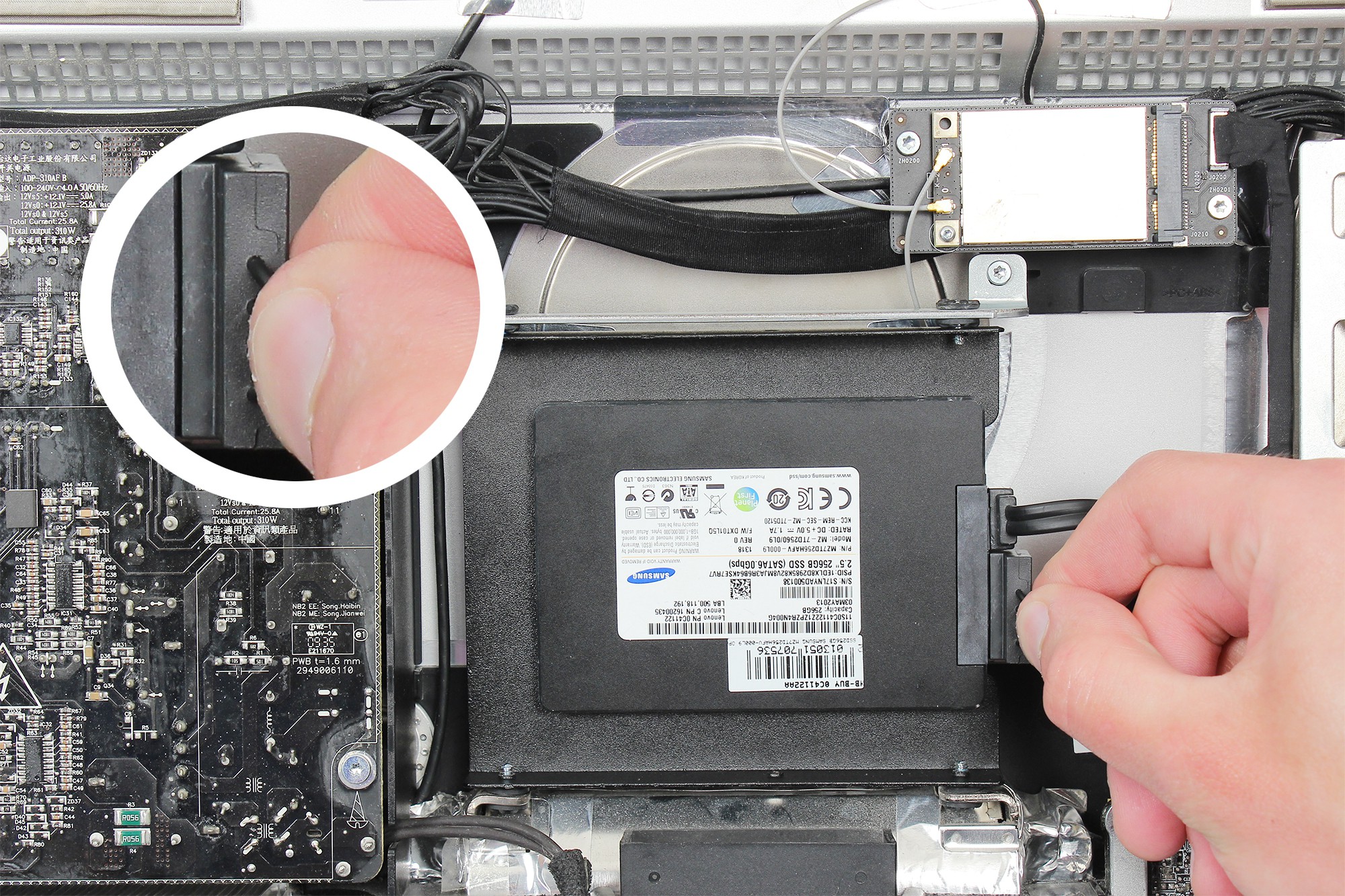

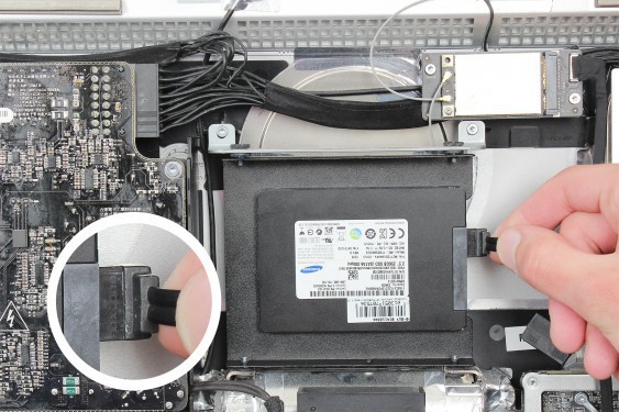

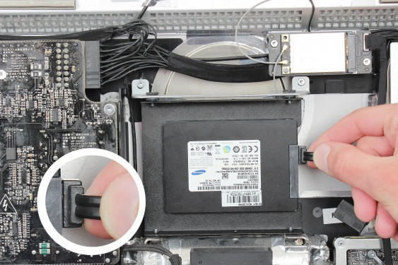

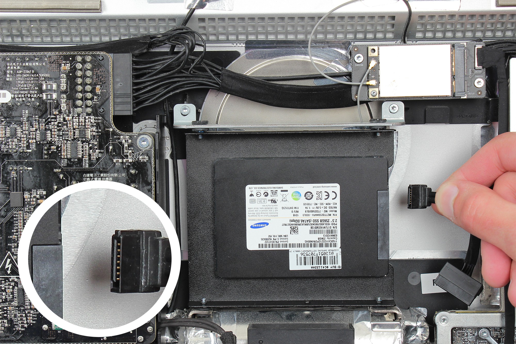

Rebranchez le câble de données Serial ATA (SATA).
Etape 31

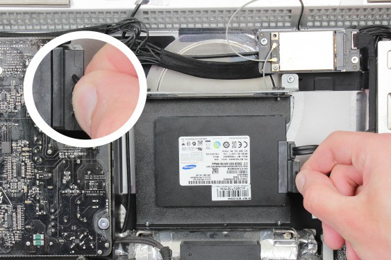

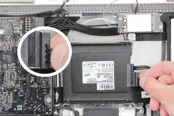

Rebranchez désormais le câble d'alimentation.
Etape 32
Le SSD est désormais installé.
