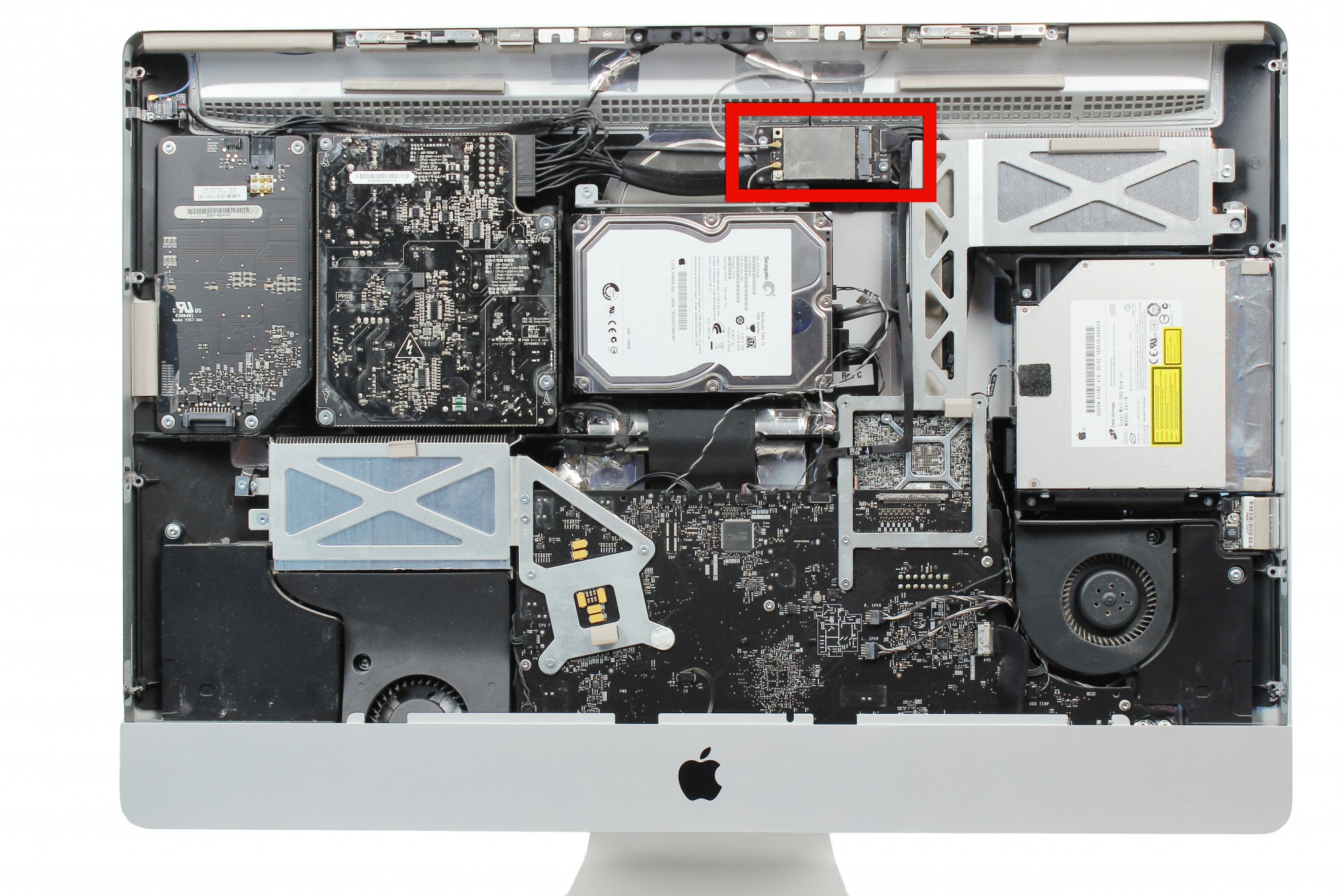

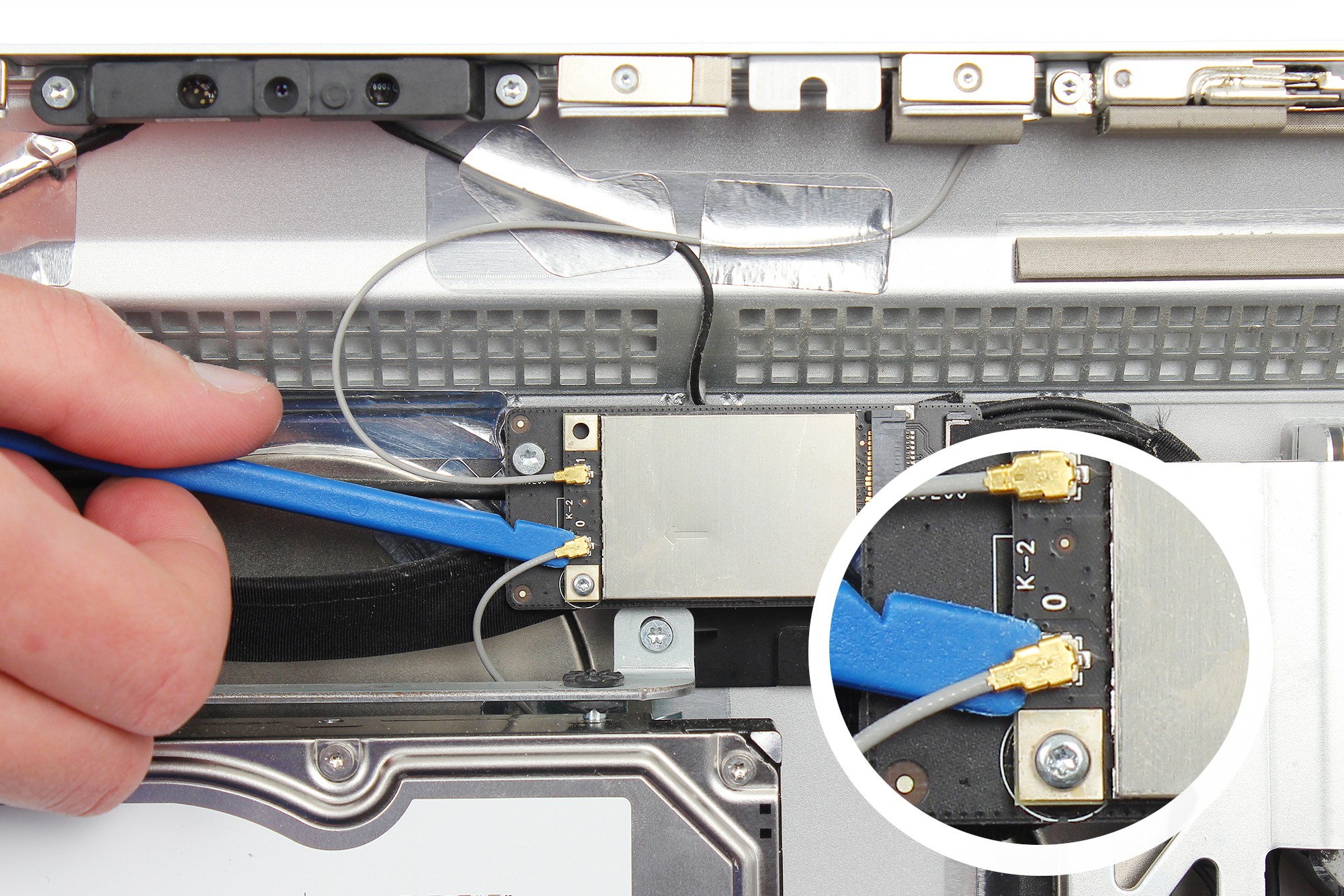

La carte WiFi (carte Airport) se situe au centre-haut de l'iMac comme indiqué par le carré rouge sur la photo.

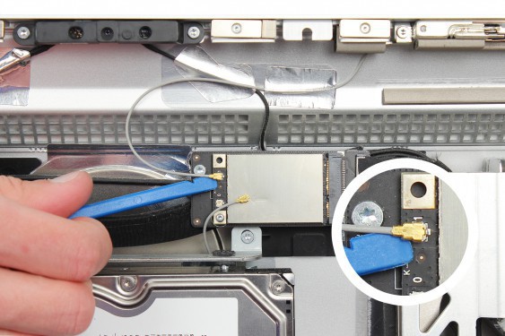

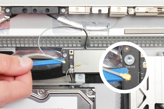

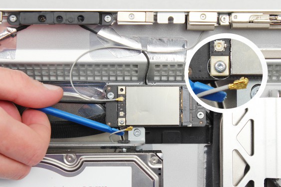

Utilisez la spatule en nylon pour déconnecter délicatement les deux antennes de la carte Airport (WiFi).

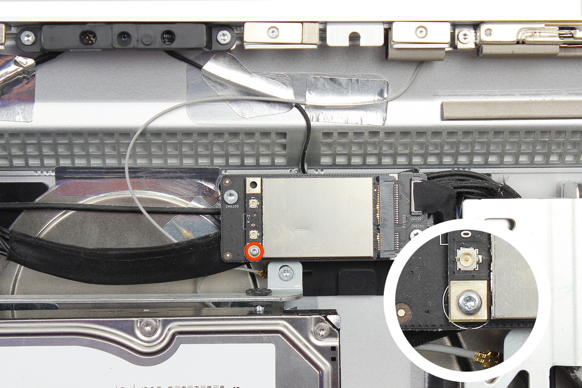

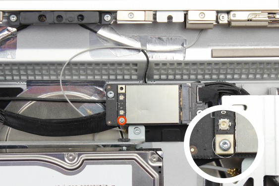

Dévissez puis retirez ensuite à l'aide d'un tournevis Torx T6 la vis maintenant en place la carte AirPort.

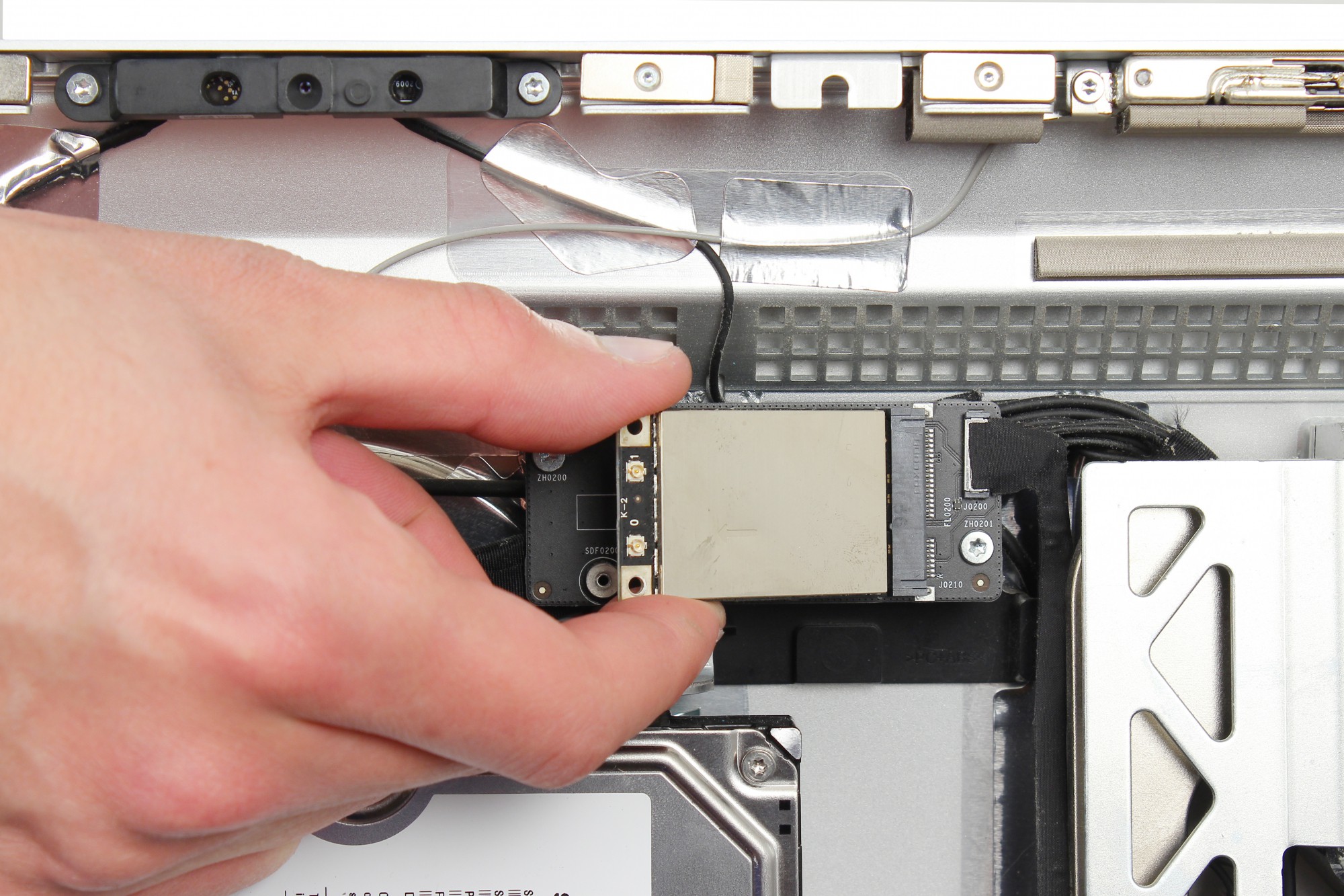

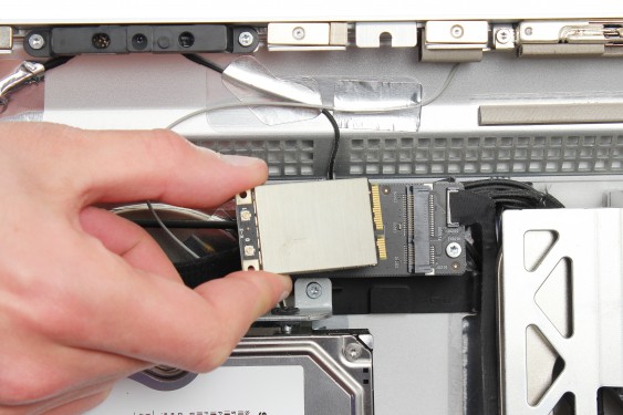

Retirez puis déclipsez entièrement la carte AirPort.
La carte AirPort (WiFi) est désormais démontée.

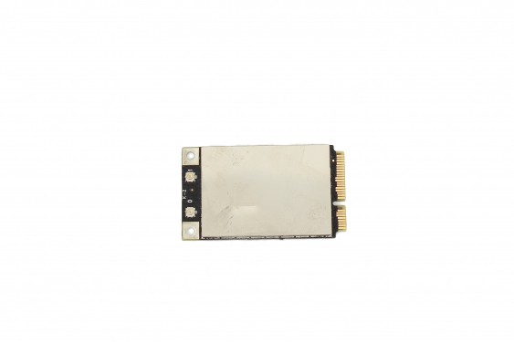

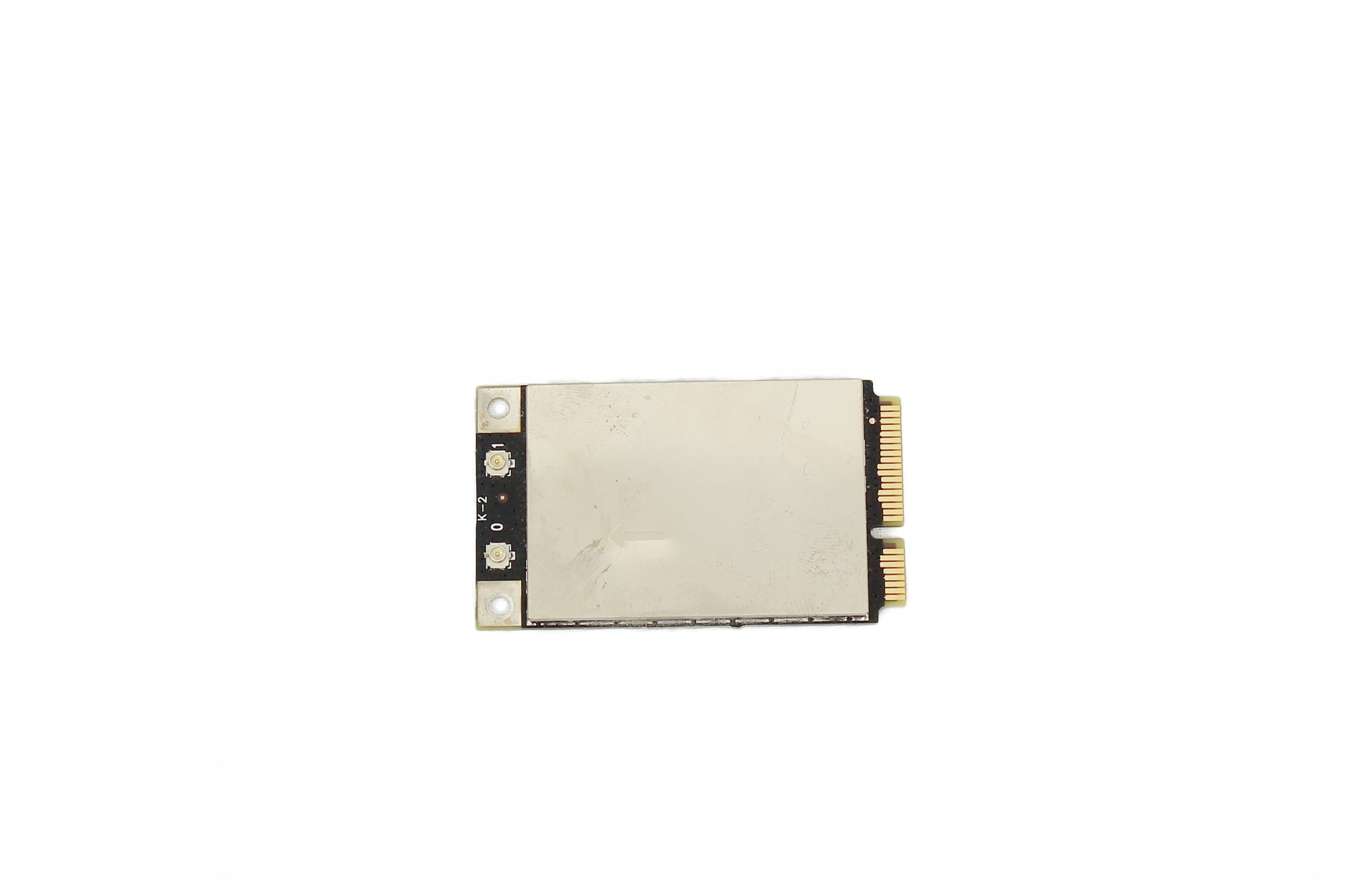

Remplacez-la par une pièce neuve si nécessaire.
