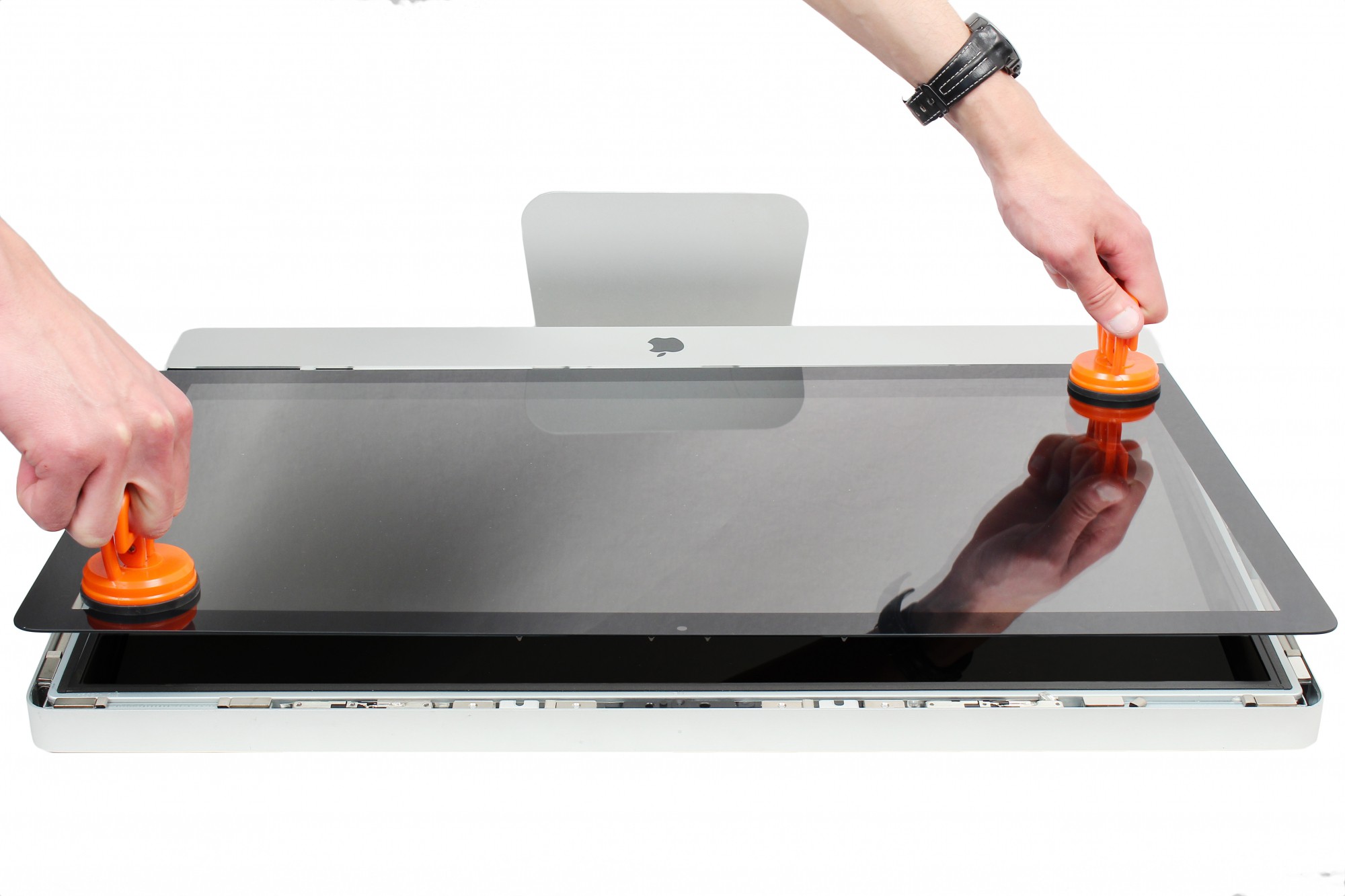

Placez deux ventouses sur chaque côté de l'écran.
Note importante : Les deux ventouses doivent être placées de façon parallèle.
En maintenant un léger appui dessus, verrouillez les poignées des deux ventouses.
Pour une meilleure adhérence des ventouses, nous vous suggérons de nettoyer au préalable la surface de la vitre à l'aide d'un produit spécial (Gel nettoyant pour écrans).
Maintenez fermement les deux ventouses puis tirez-les vers vous afin de retirer la vitre.
Note : La vitre est maintenue de façon magnétique.
Déplacez la vitre légèrement vers l'avant afin de retirer complètement cette dernière.
Procédez ensuite à la dépose de la vitre.
La vitre est désormais démontée.

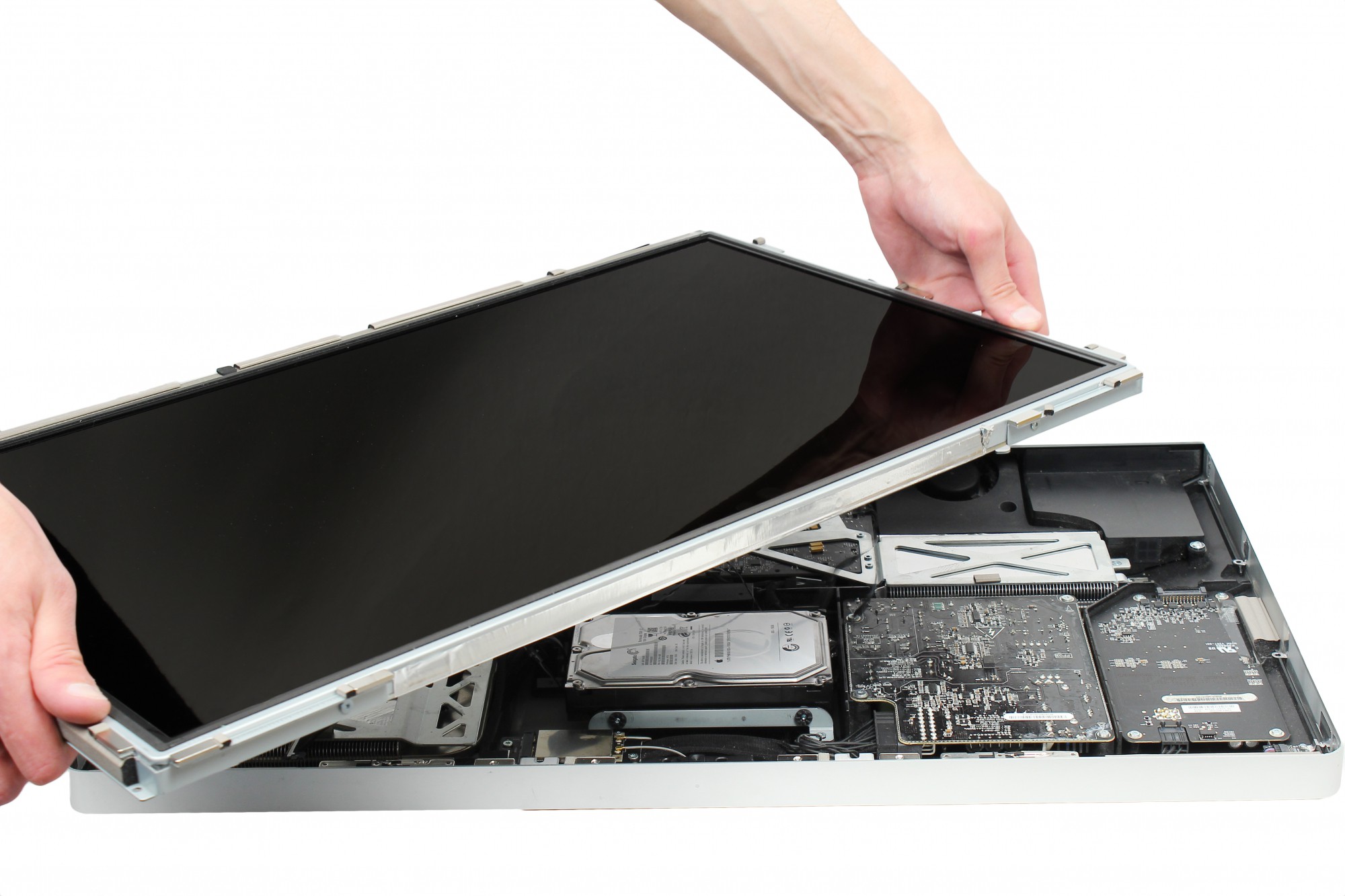

A l'aide d'un tournevis Torx T10, procédez au retrait des 8 vis maintenant l'écran LCD en place.
Soulevez ensuite manuellement l'écran LCD d'une dizaine de centimètres.
Note 1 : Vous pouvez vous aider si besoin est d'une spatule afin de retirer l'écran de son logement.
Note 2 : Ne soulevez pas encore plus haut l'écran ! En effet, il est raccordé à plusieurs connecteurs à retirer dans les étapes suivantes !

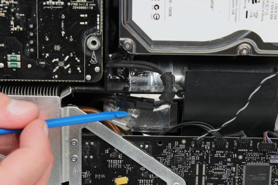

A l'aide d'une spatule en nylon, retirez l'adhésif de protection du capteur de température de l'écran LCD.
En vous servant de la spatule en nylon, déclipsez ensuite la sonde de température de l'écran LCD.
Puis retirez cette sonde manuellement.

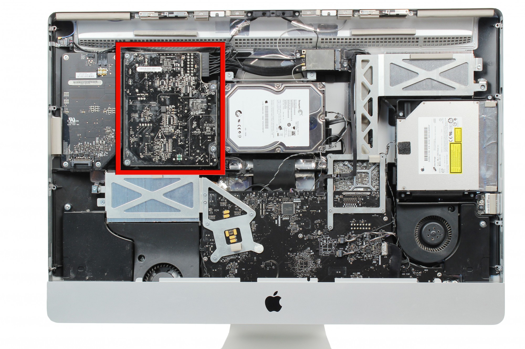

La carte d'alimentation se trouve en haut à gauche de l'iMac comme indiqué sur la photo par la zone en rouge.
PRECAUTION 1 : Avant de commencer, soyez TRES vigilants en manipulant l'alimentation de l'ordinateur, même lorsque ce dernier n'est pas branché au secteur, les condensateurs de l'alimentation sont susceptibles d'être encore électriquement chargés.
PRECAUTION 2 : Ne touchez JAMAIS les contacts de la carte d'alimentation à mains nues !

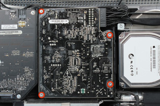

A l'aide d'un tournevis Torx de forme T10 , dévissez puis retirez les 4 vis entourées en rouge sur la deuxième photo de cette étape.

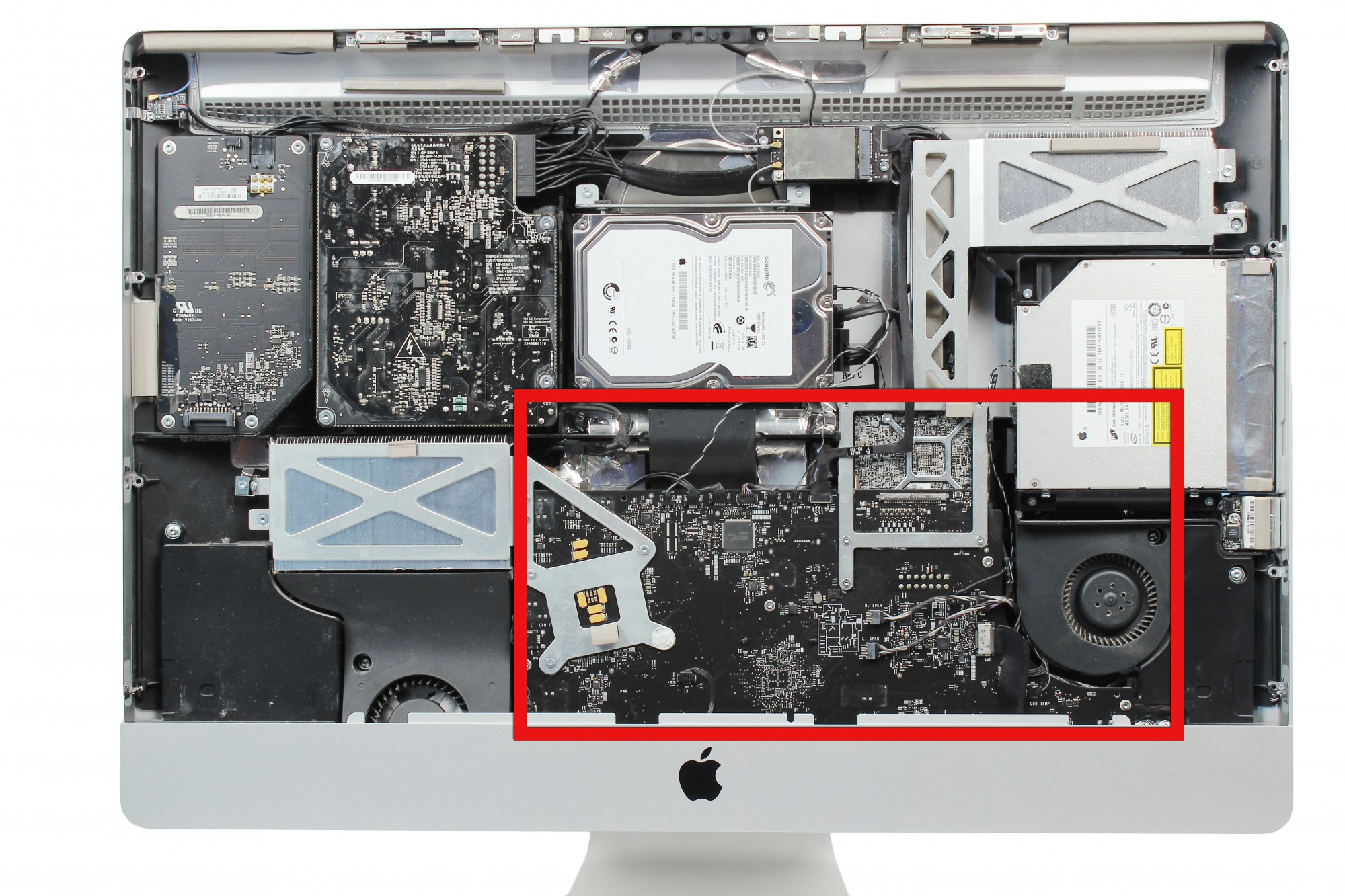

La carte mère de l'iMac est localisée au centre bas droit comme indiqué sur la photo.

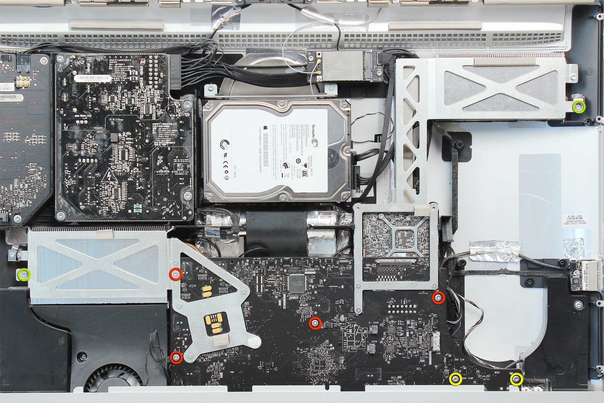

A l'aide d'un tournevis de type Torx T10, dévissez et retirez les vis indiquées et entourées en couleur :
Les vis les plus longues sont localisées au centre de la carte mère et sont entourées en rouge.
Les vis moyennes se situent en bas à droite, à proximité des prises audio.
Les vis courtes sont situées en haut à droite et à l'extrémité gauche de la carte mère.
