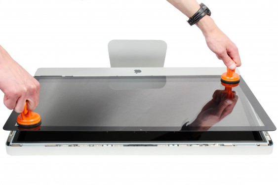

Retournez ensuite l'iMac (côté écran faisant face à la table) comme indiqué sur la photo.
Placez deux ventouses sur chaque côté de l'écran.
Note importante : Les deux ventouses doivent être placées de façon parallèle.
En maintenant un léger appui dessus, verrouillez les poignées des deux ventouses.
Pour une meilleure adhérence des ventouses, nous vous suggérons de nettoyer au préalable la surface de la vitre à l'aide d'un produit spécial (Gel nettoyant pour écrans).
Maintenez fermement les deux ventouses puis tirez-les vers vous afin de retirer la vitre.
Note : La vitre est maintenue de façon magnétique.
Déplacez la vitre légèrement vers l'avant afin de retirer complètement cette dernière.
Procédez ensuite à la dépose de la vitre.
La vitre est désormais démontée.

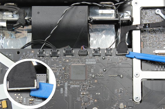

Appuyez légèrement sur le câble noir d'alimentation de l'écran LCD afin de le déclipser.
Procédez à sa déconnexion.

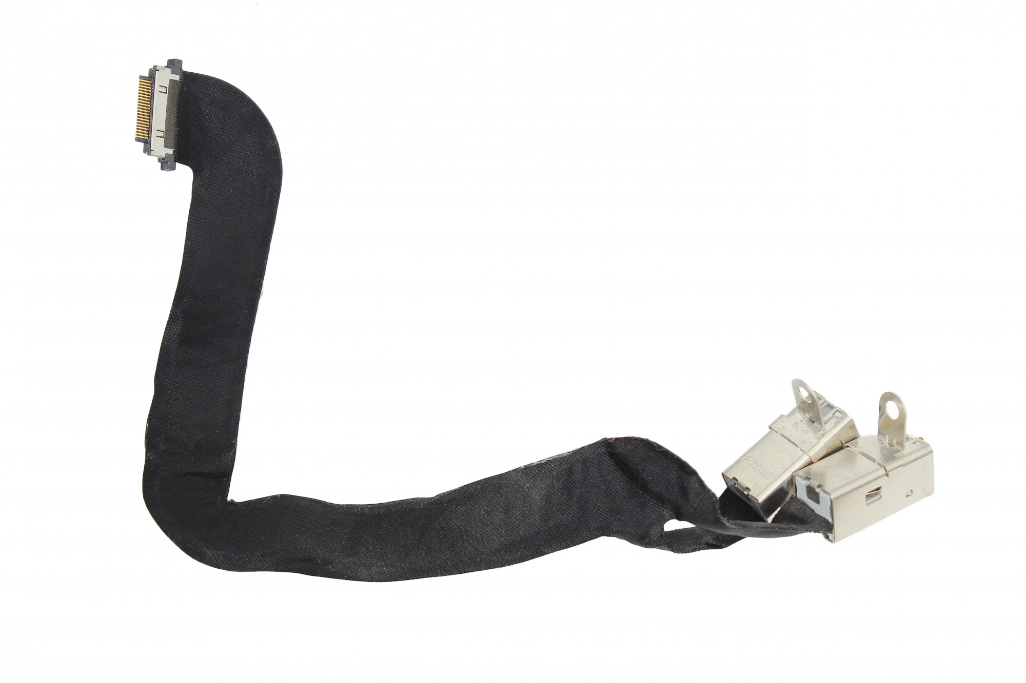

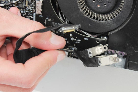

Déconnectez le câble LVDS (câble de données de l'écran LCD).
Pour cela, appuyez sur les deux côtés du câble afin de le déverrouiller puis tirez-le délicatement vers vous.

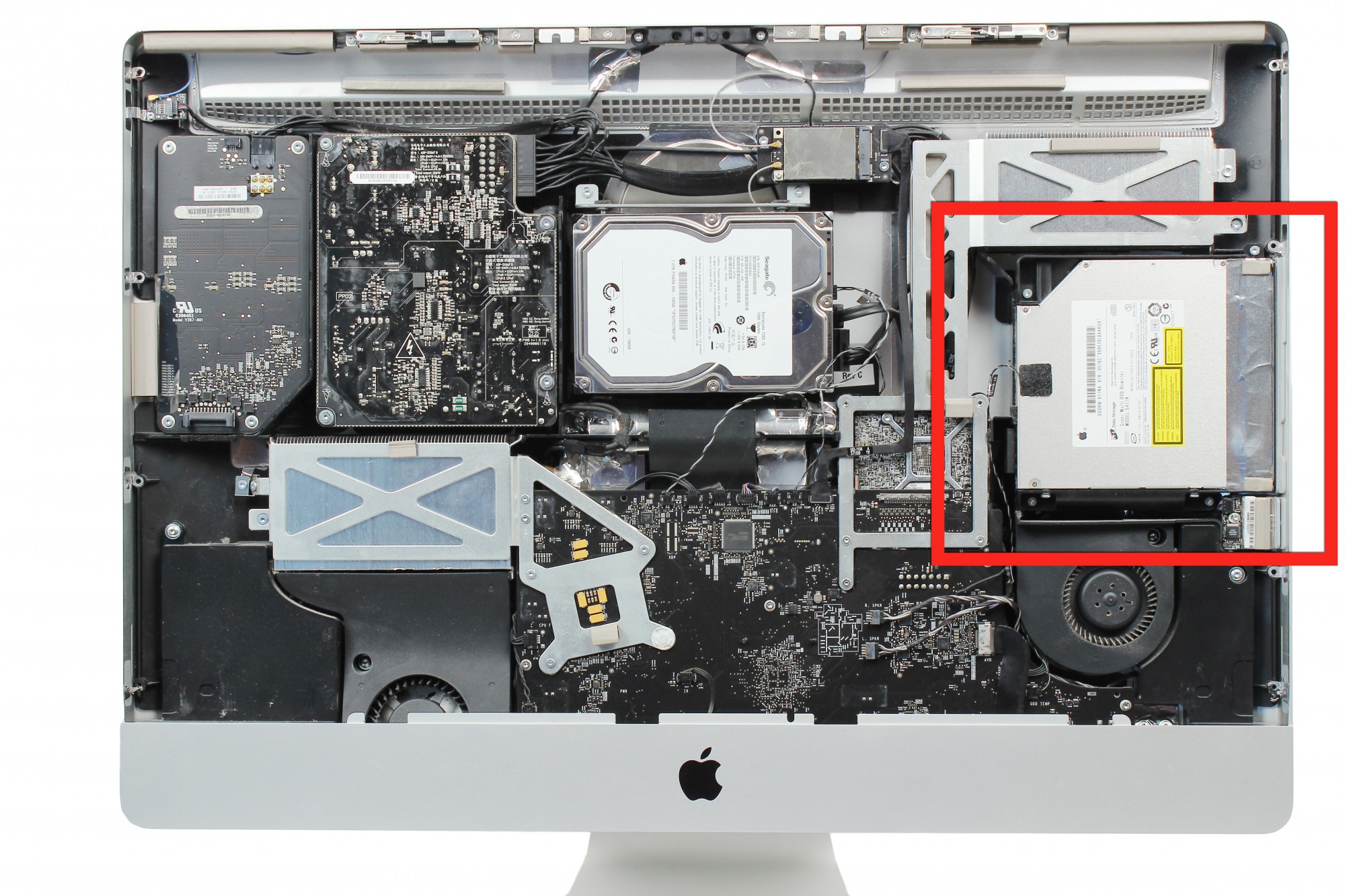

Pour procéder à cette réparation, il est nécessaire d'enlever au préalable le lecteur SuperDrive de votre iMac 27".
Les étapes suivantes vous expliquent la marche à suivre.
Celui-ci se situe à droite de l'iMac.

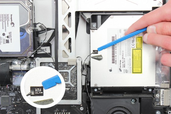

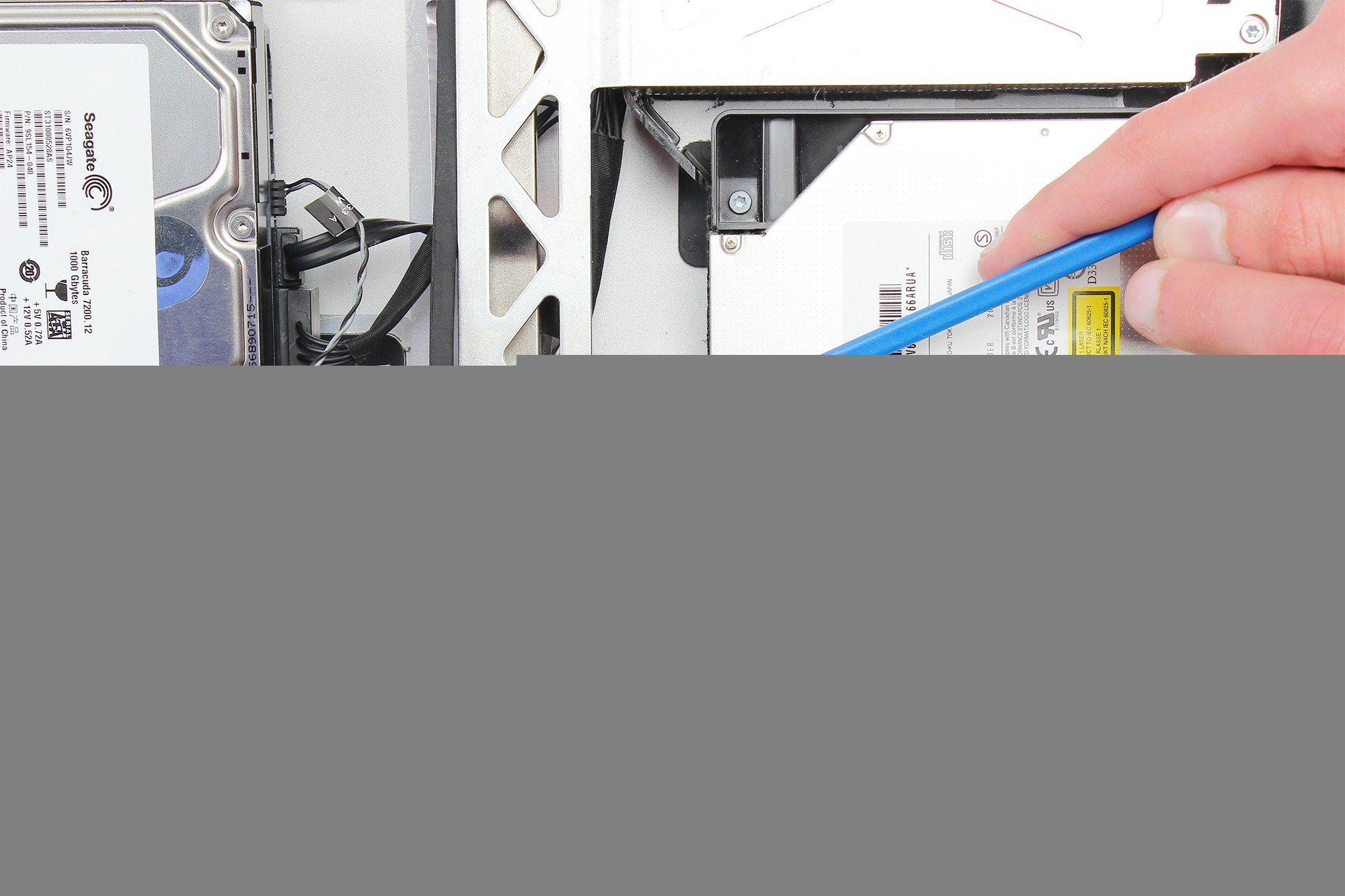

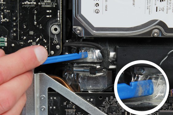

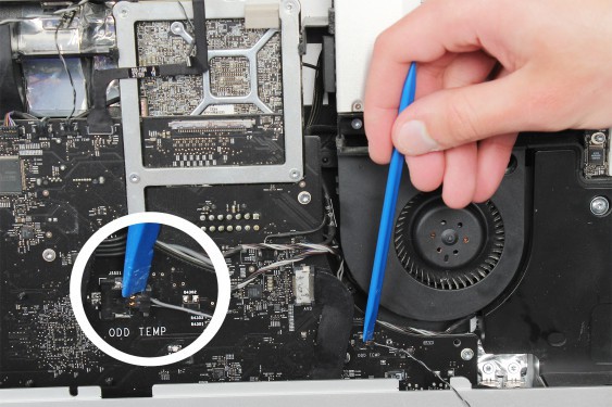

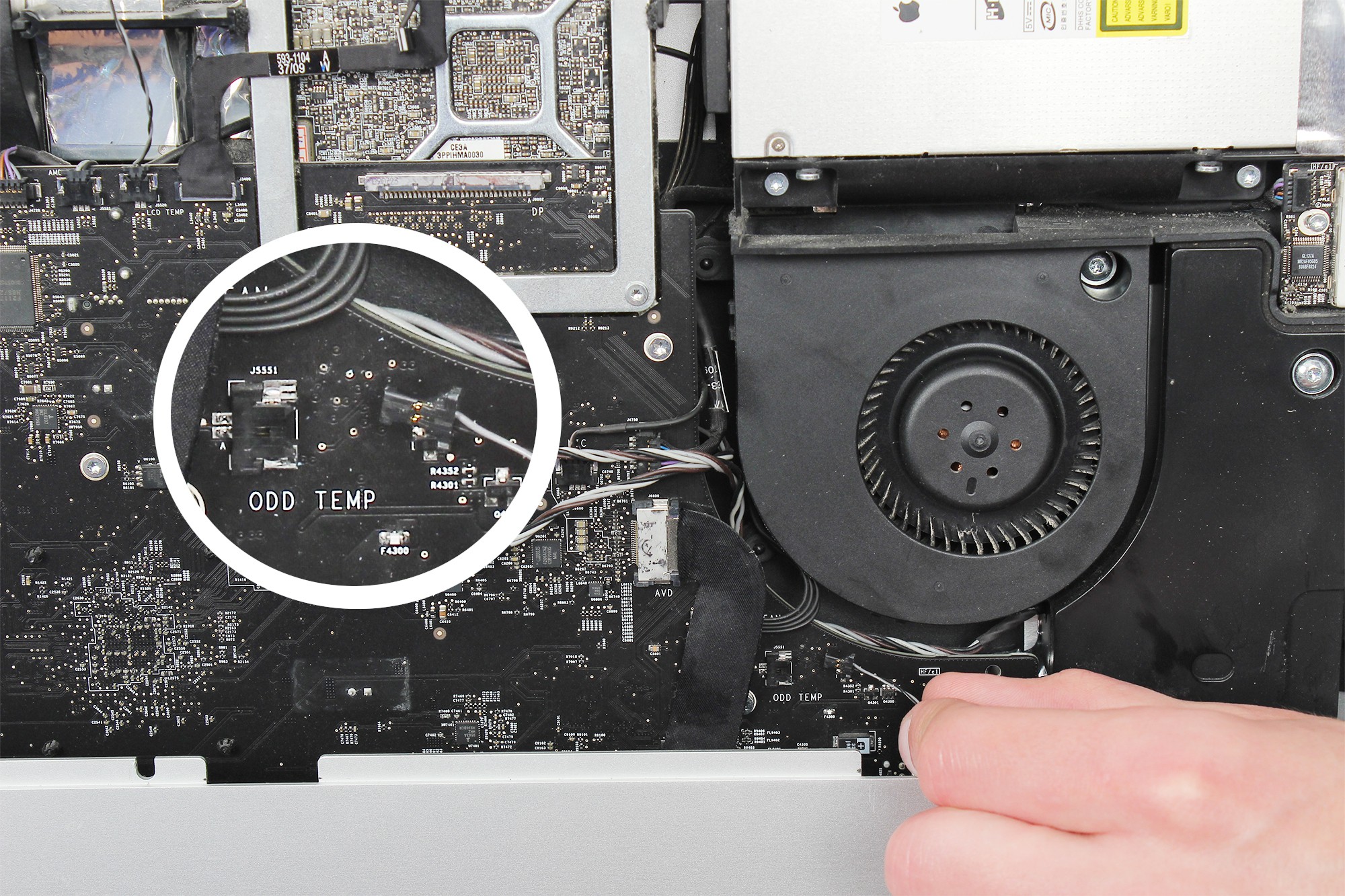

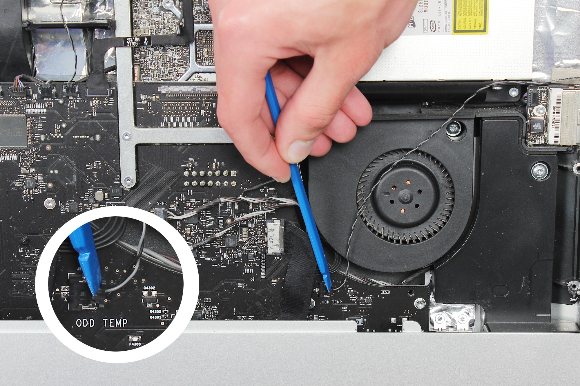

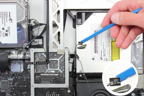

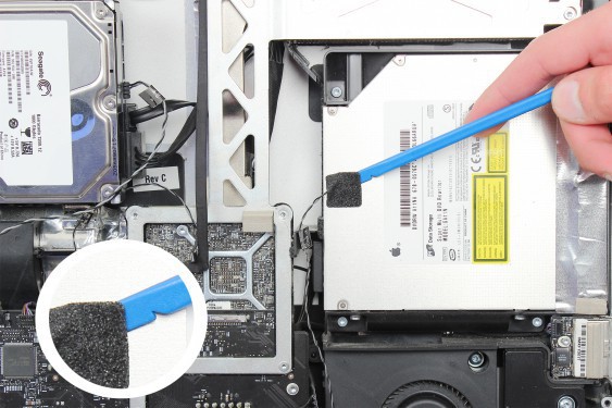

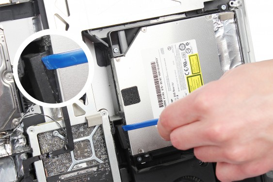

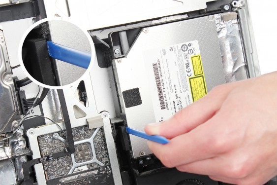

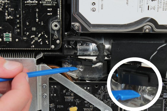

A l'aide d'une spatule en nylon, décollez l'adhésif de protection du capteur de température du lecteur optique (SuperDrive).
Utilisez cette spatule en nylon pour détacher le capteur de température du lecteur optique.
Ce capteur est fragile, soyez délicats lors de la manipulation !
Avec la spatule en nylon, déconnectez délicatement le câble du capteur de température du lecteur optique, côté carte mère.
Procédez ensuite à l'extraction du capteur de température du lecteur optique.
Le capteur de température du lecteur SuperDrive est désormais démonté.

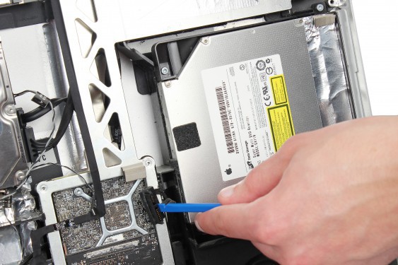

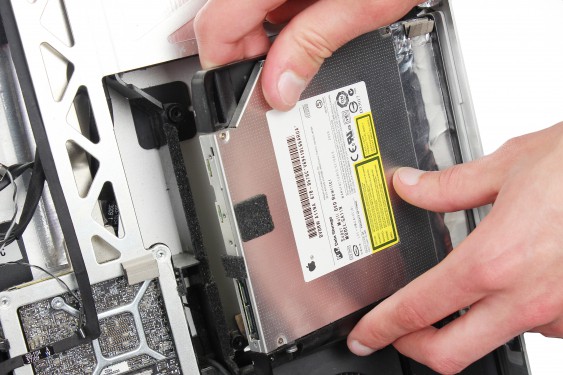

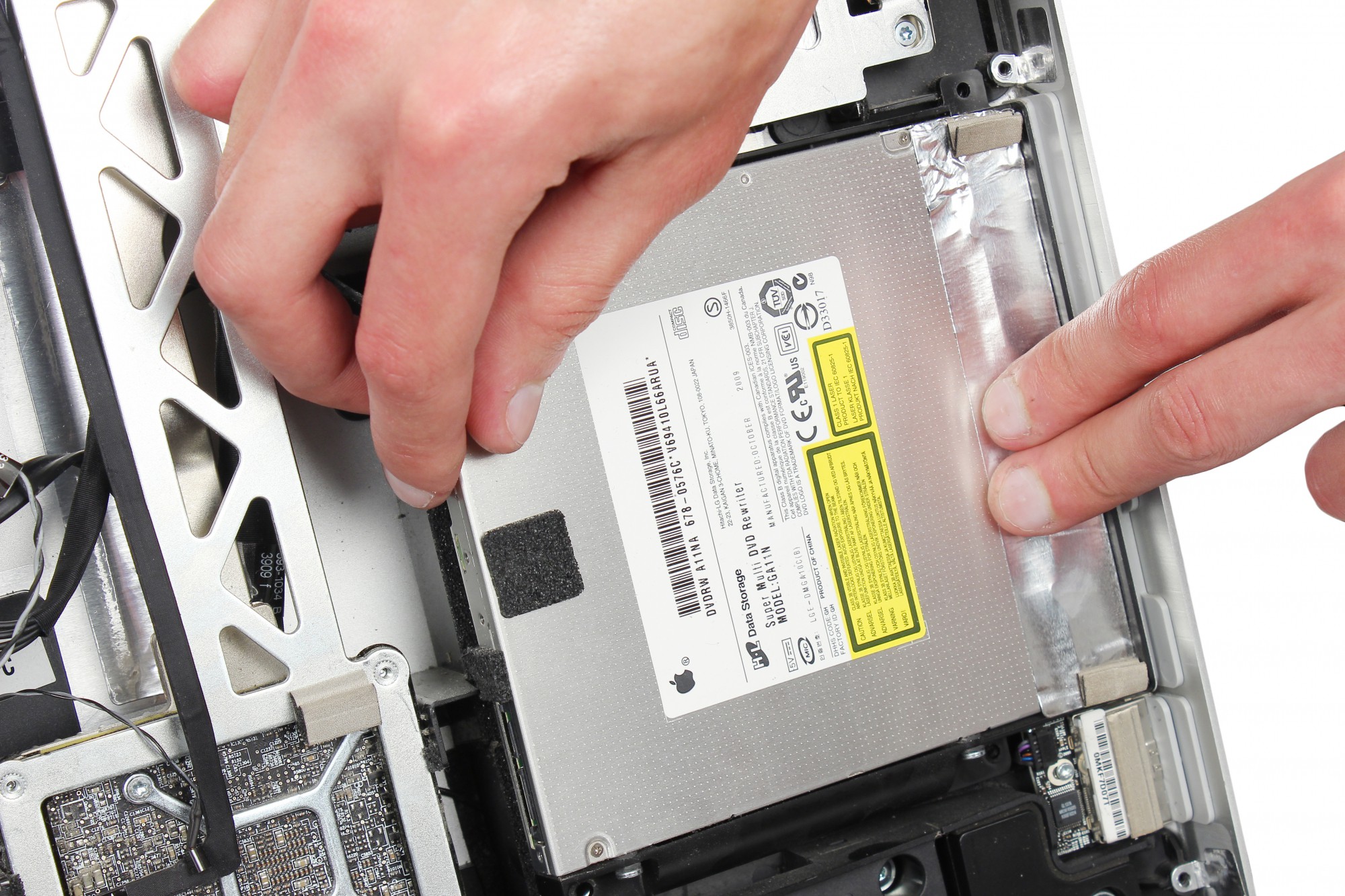

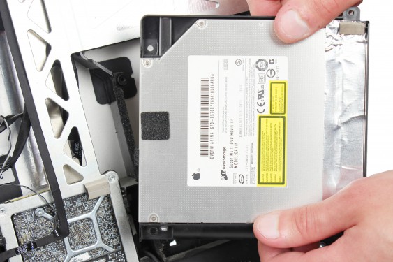

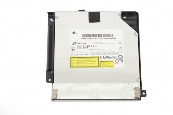

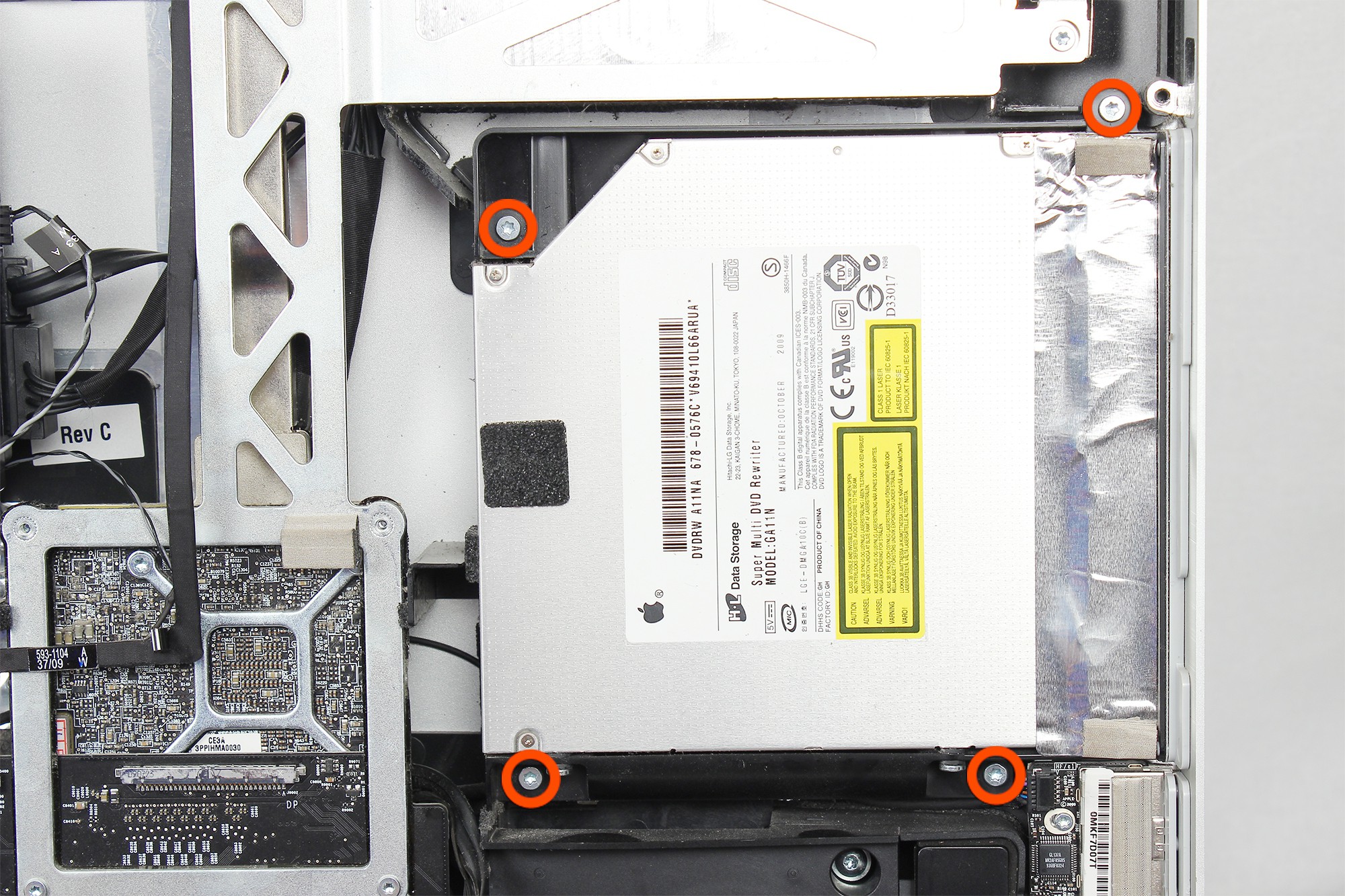

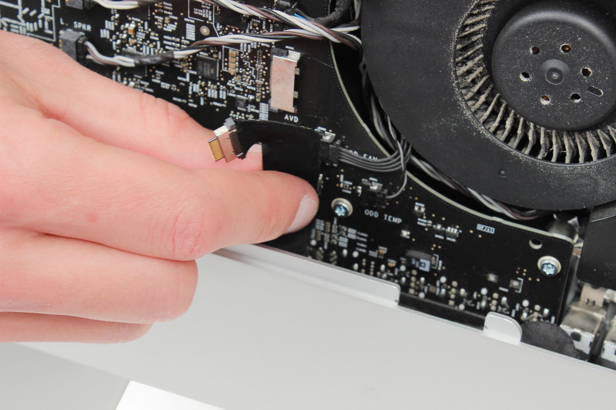

A l'aide d'une spatule en nylon, procédez à la déconnexion du câble de données et d'alimentation SATA (Serial ATA) du lecteur optique.
Dévissez et retirez ensuite les 4 vis au format Torx T10 qui mantiennent le lecteur SuperDrive au châssis de l'iMac.
Vous pouvez désormais procéder manuellement au retrait du lecteur optique.
Etape 24
Le lecteur optique (SuperDrive) est désormais démonté.

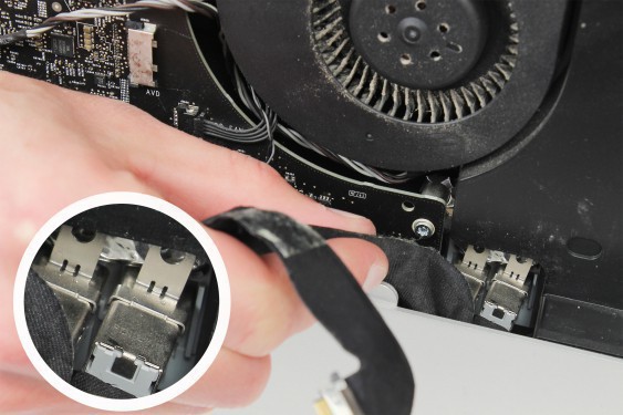

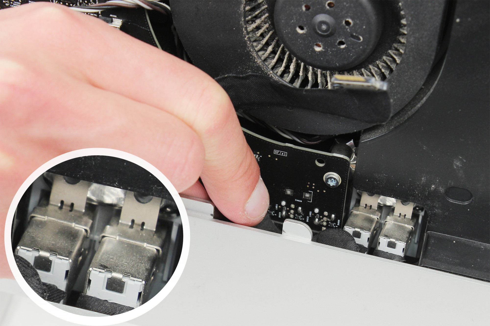

A l'aide d'une spatule en nylon, déconnectez la nappe des connecteurs audio.
Etape 26
Décollez ensuite très délicatement manuellement la nappe en allant vers la droite.
Soyez minutieux lors de cette opération afin de ne pas endommager la nappe !
Etape 27
Dévissez ensuite les deux vis de type Torx T10 maintenant en place les connecteurs audio.
Etape 28
Saisissez ensuite la nappe des connecteurs audio puis procédez délicatement à son retrait complet.
Etape 30
Les connecteurs audio sont désormais démontés.

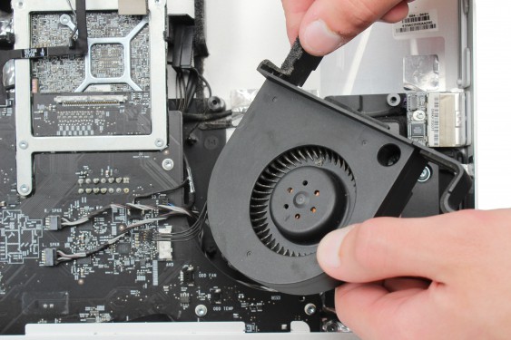

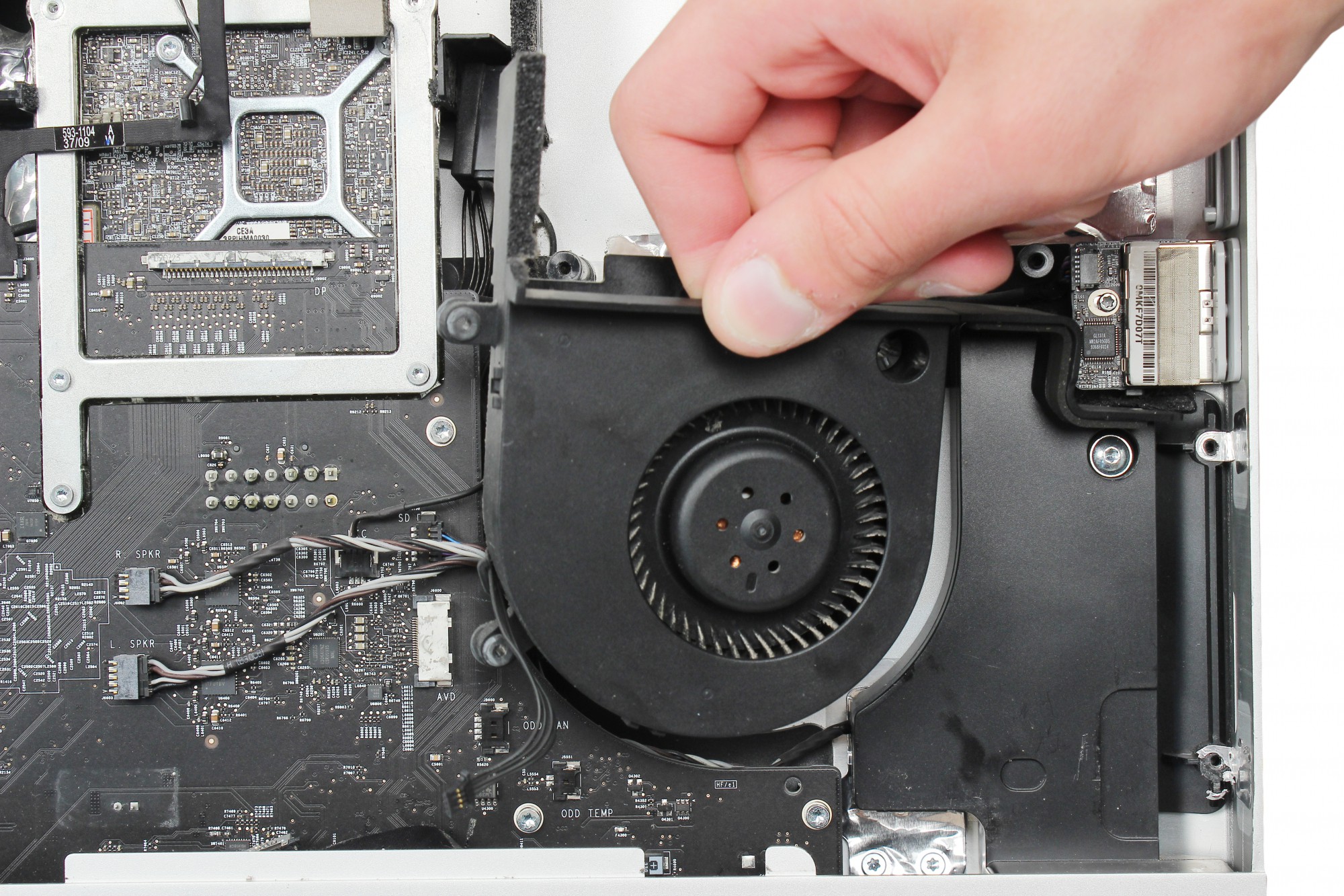

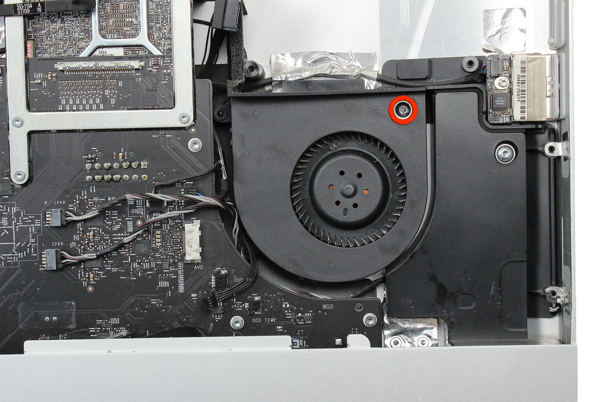

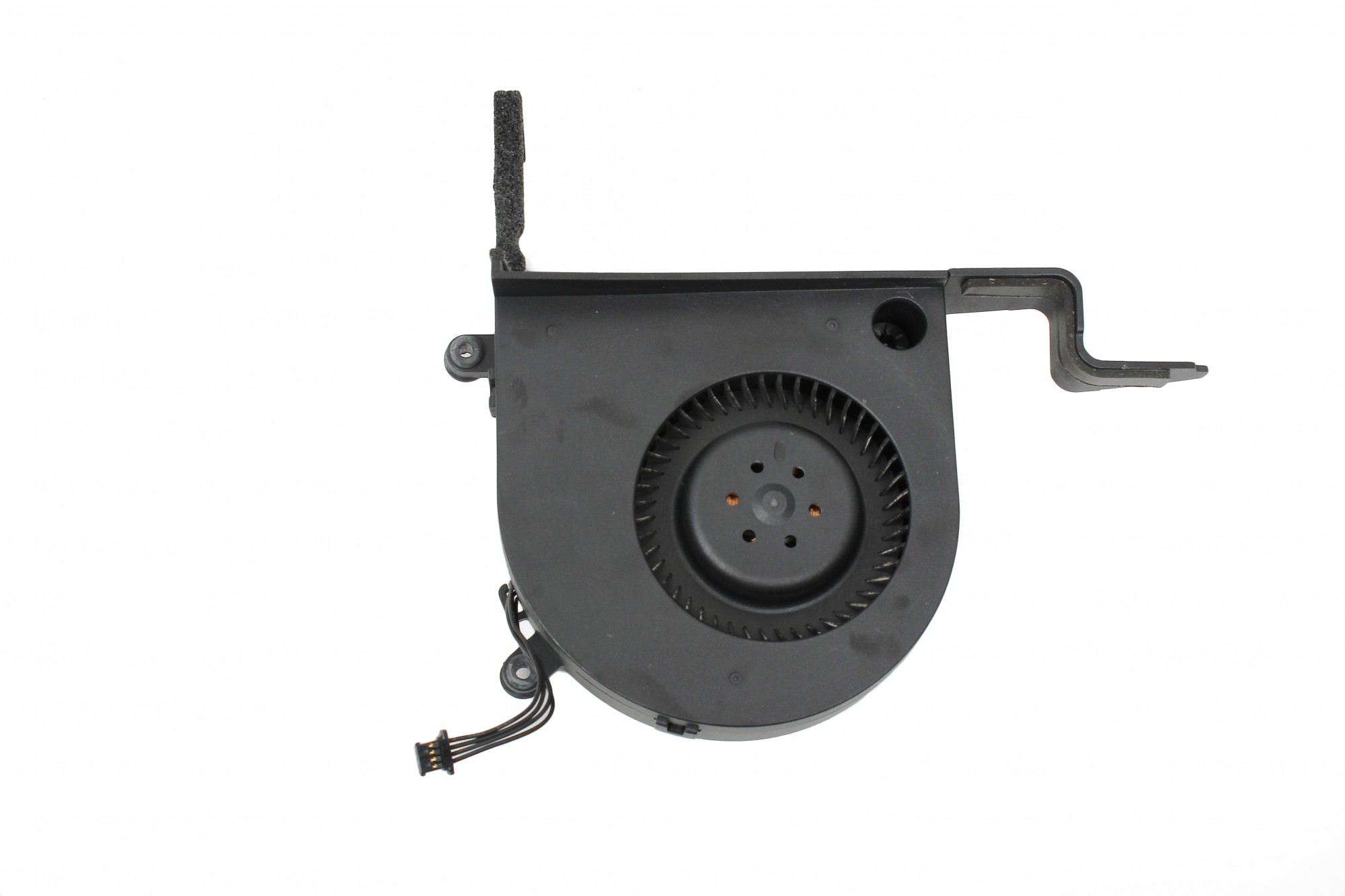

A l'aide d'un tournevis Torx T10, retirez la vis maintenant le ventilateur du lecteur SuperDrive au châssis de l'iMac.
Etape 32
Vous pouvez désormais soulever délicatement et manuellement vers vous le ventilateur du lecteur optique. Ceci afin de le déloger de son emplacement initial.
Etape 33
Le ventilateur du lecteur SuperDrive est désormais démonté.

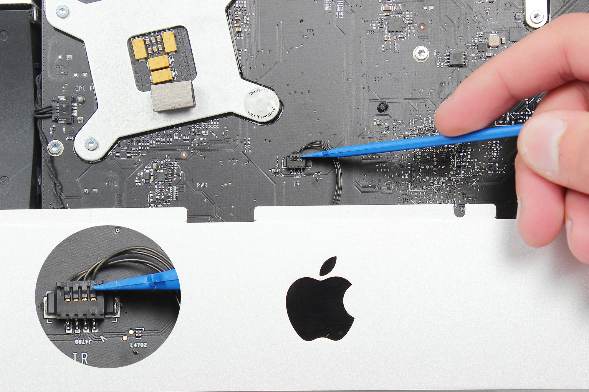

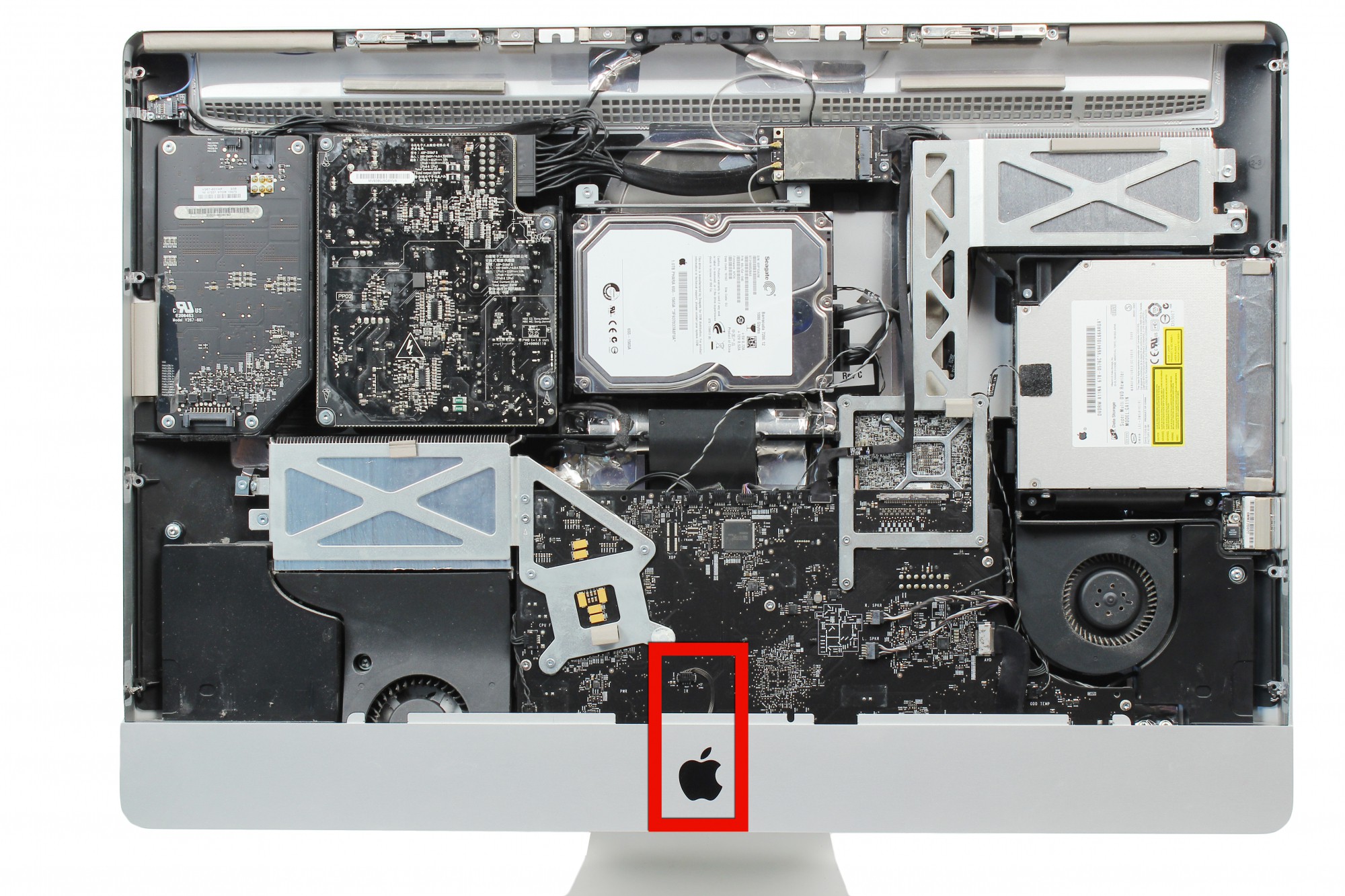

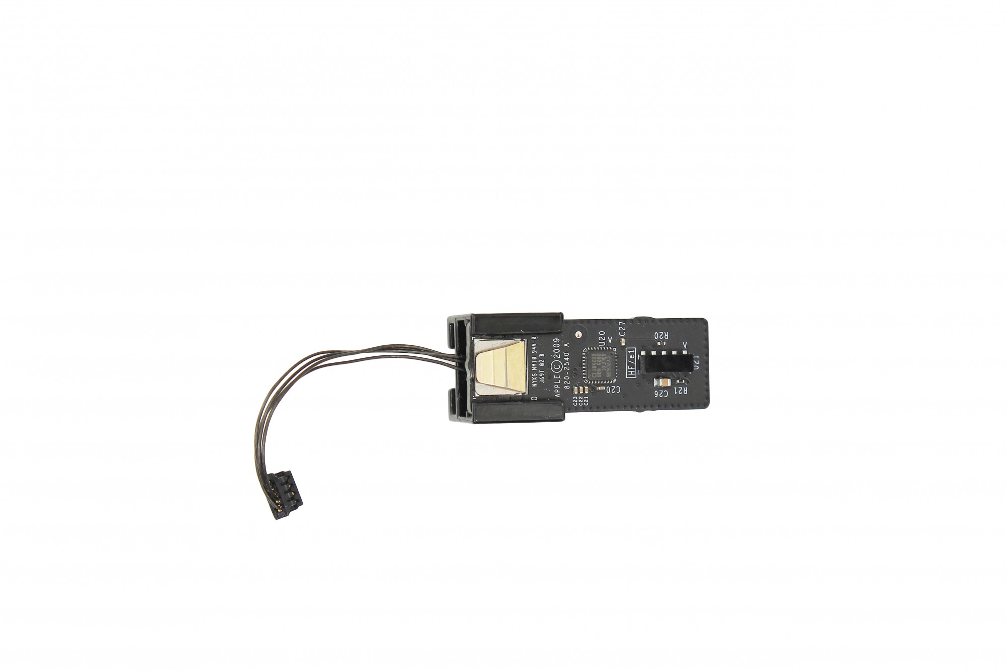

Afin de mener à bien cette réparation il est nécessaire de démonter le récepteur infrarouge.
Celui-ci se situe au centre-bas de l'iMac.
Etape 35

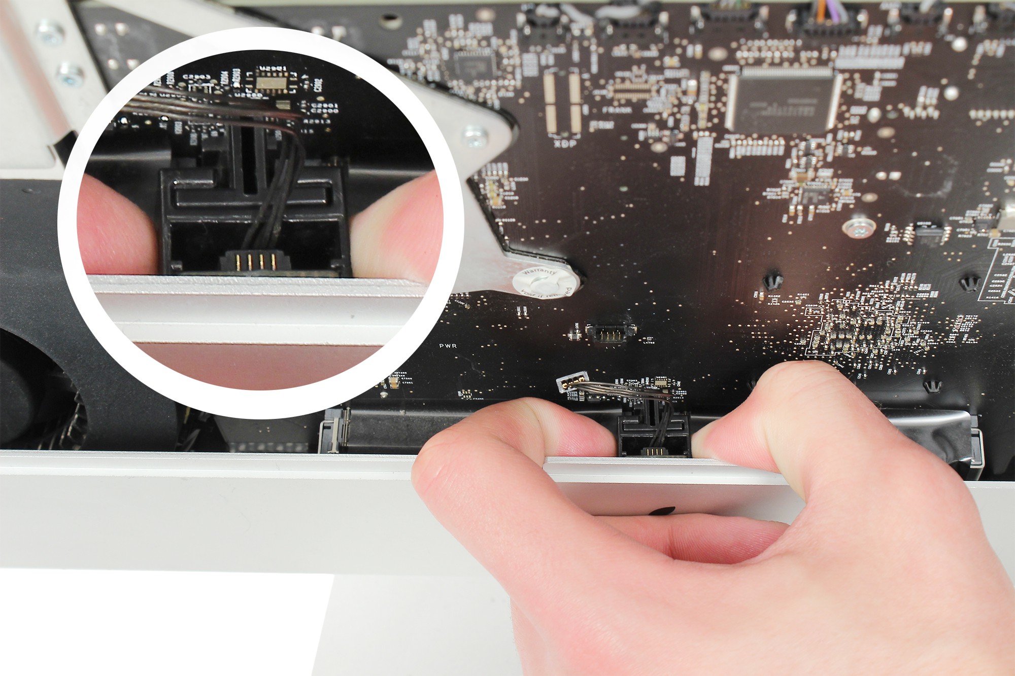

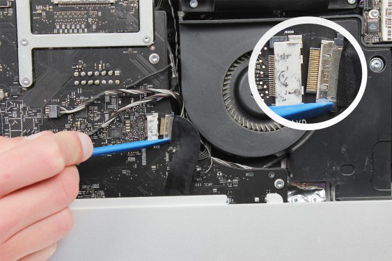

A l'aide d'une spatule en nylon, déconnectez le câble du récepteur infrarouge de la carte mère.
Etape 36

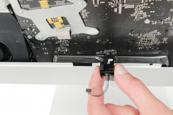

Faites pression sur chaque côté du bloc du récepteur infrarouge avec deux doigts pour le déclipser de son logement.
Etape 37
Tirez ensuite légèrement vers vous le bloc du récepteur infrarouge.
Retirez puis déposez ensuite ce dernier.
Etape 38
Le récepteur infrarouge est désormais entièrement démonté.

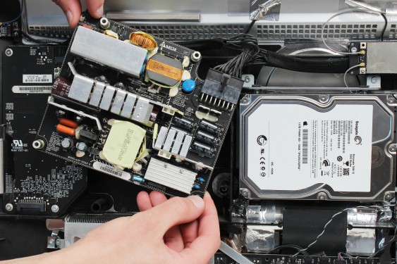

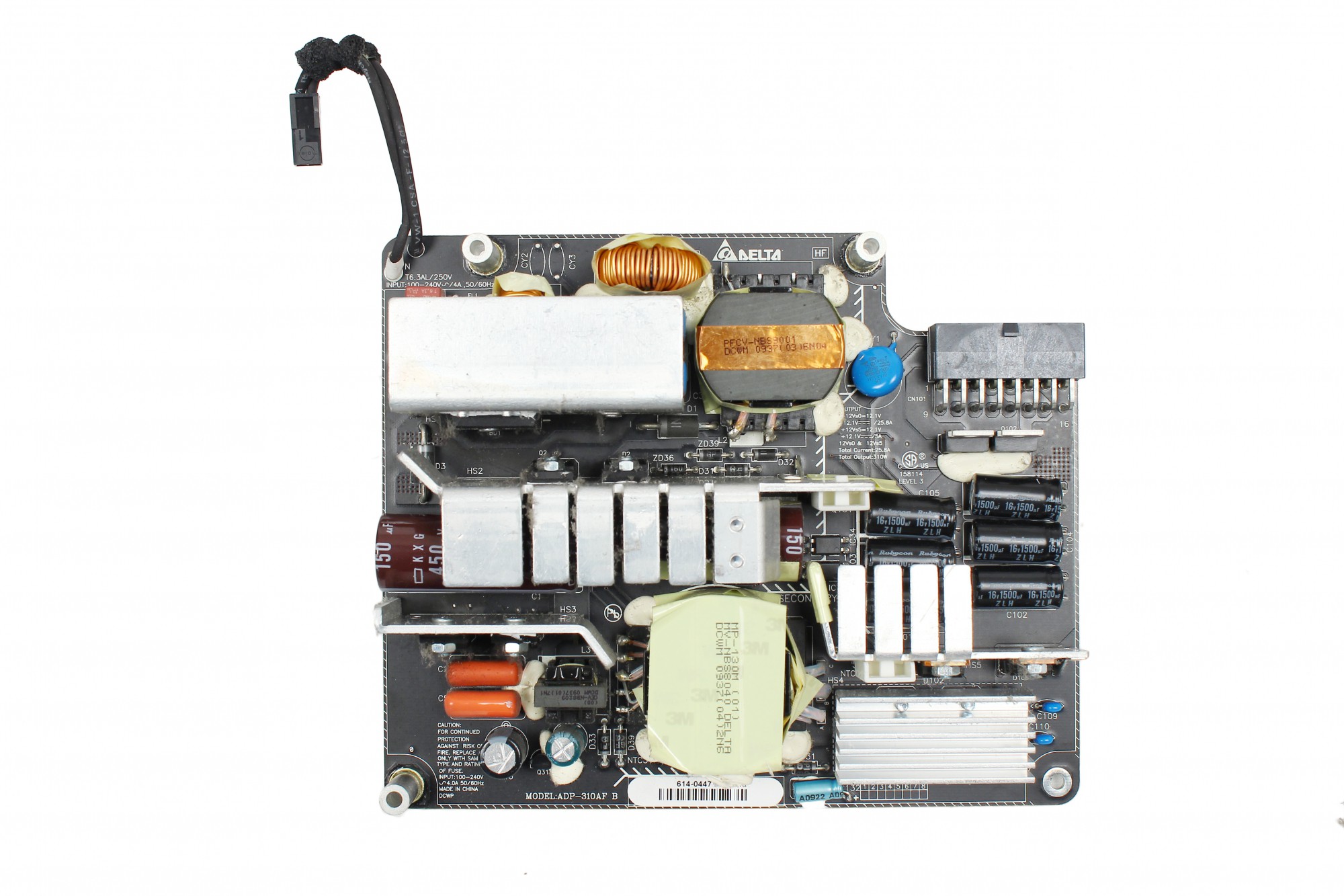

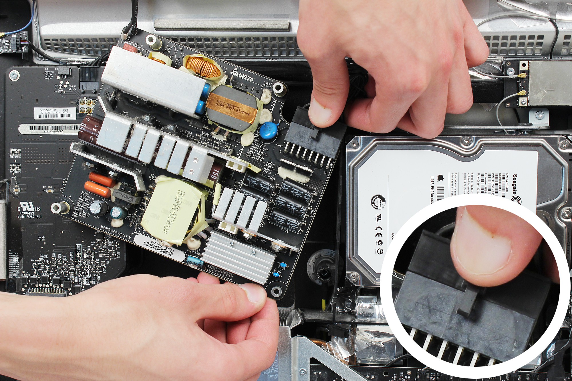

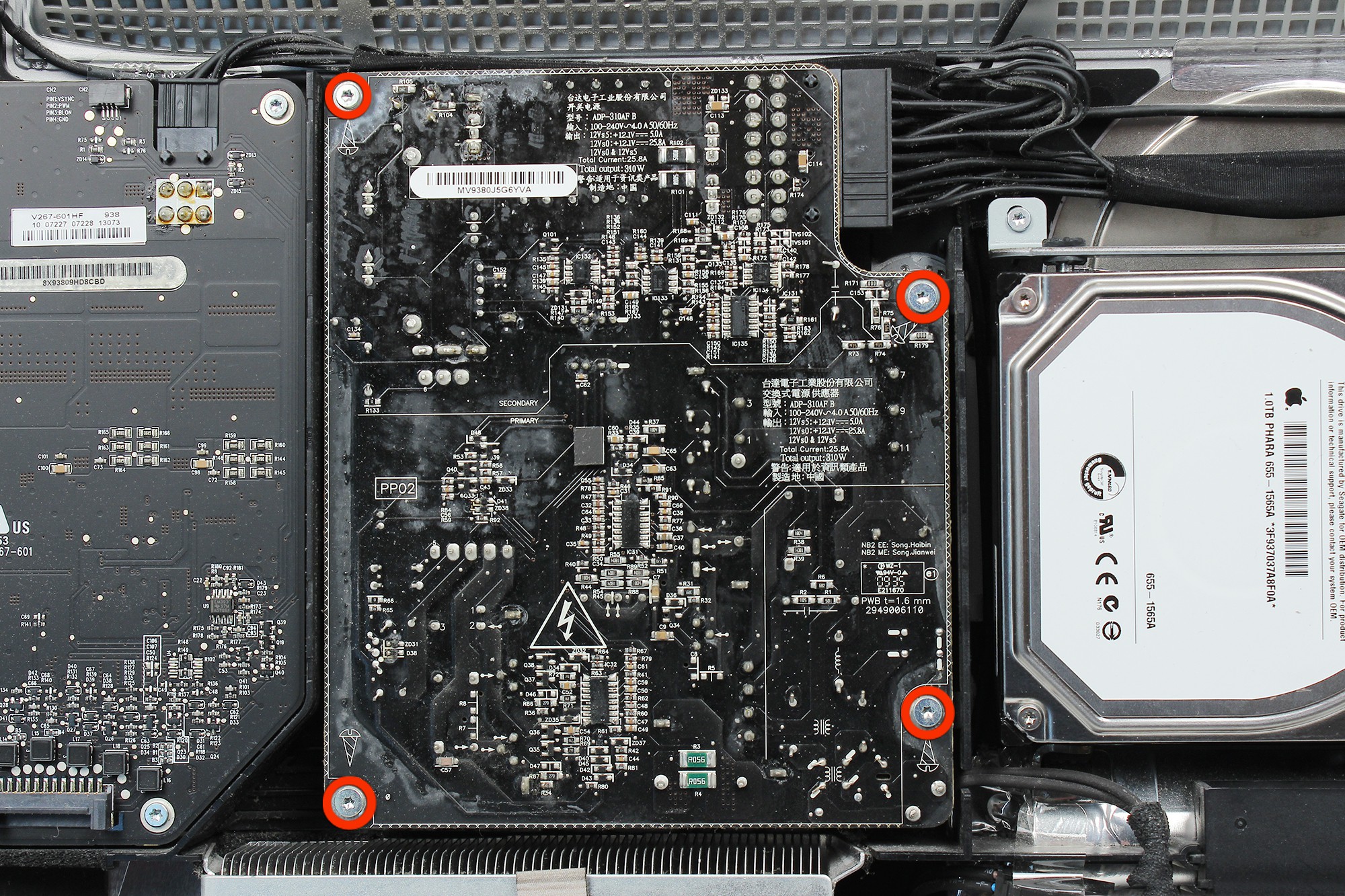

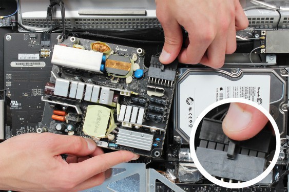

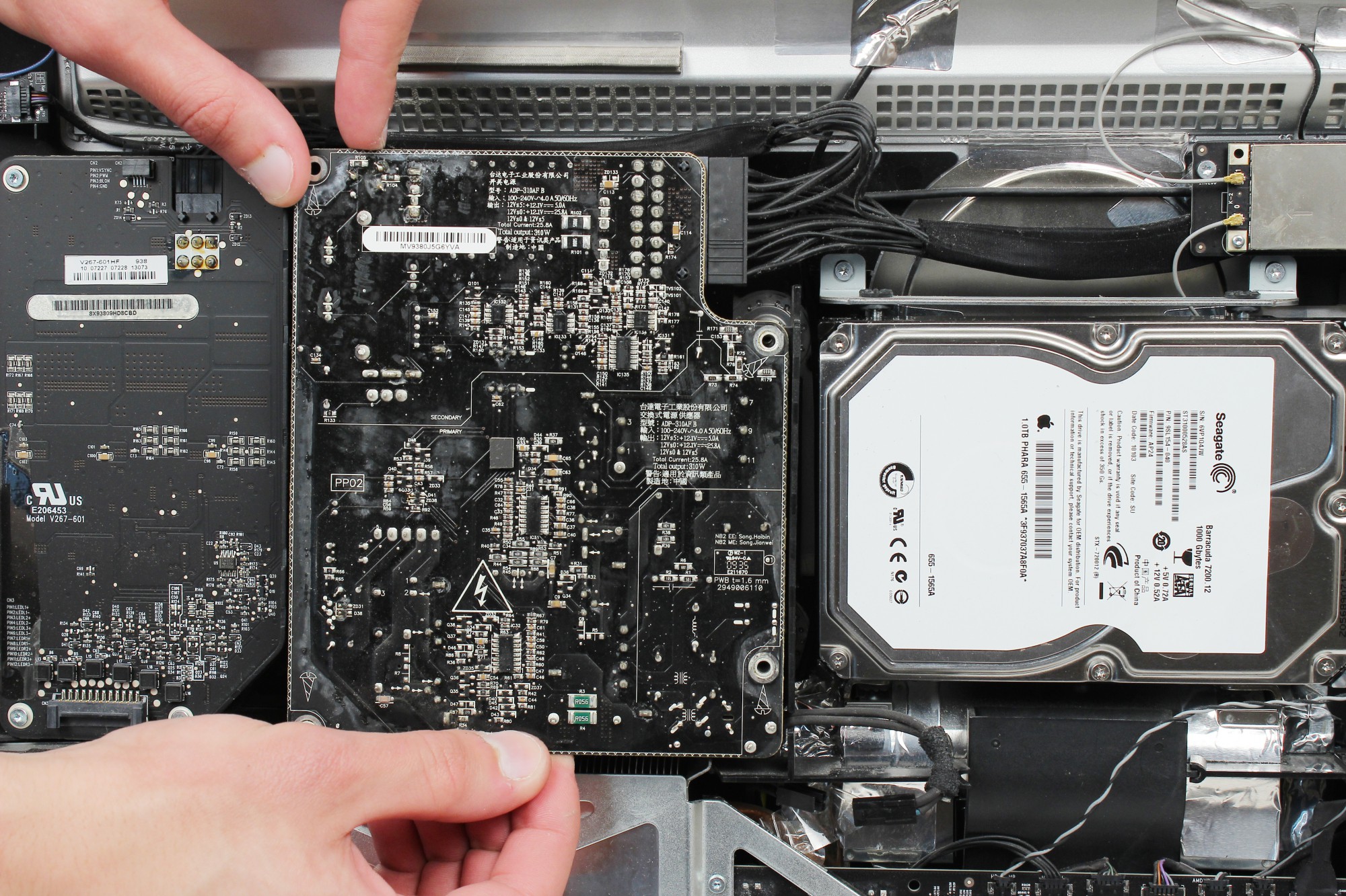

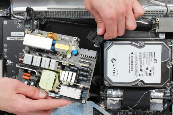

La carte d'alimentation est localisée en haut à gauche de l'iMac comme indiqué sur la photo par la zone en rouge.
PRECAUTION 1 : Avant de commencer, soyez TRES vigilants en manipulant l'alimentation de l'ordinateur, même lorsque ce dernier n'est pas branché au secteur : Les condensateurs de l'alimentation sont susceptibles d'être encore électriquement chargés.
PRECAUTION 2 : Ne touchez JAMAIS les contacts de la carte d'alimentation à mains nues !
A l'aide d'un tournevis Torx T10 , dévissez puis retirez les 4 vis entourées en rouge sur la photo.
Etape 40

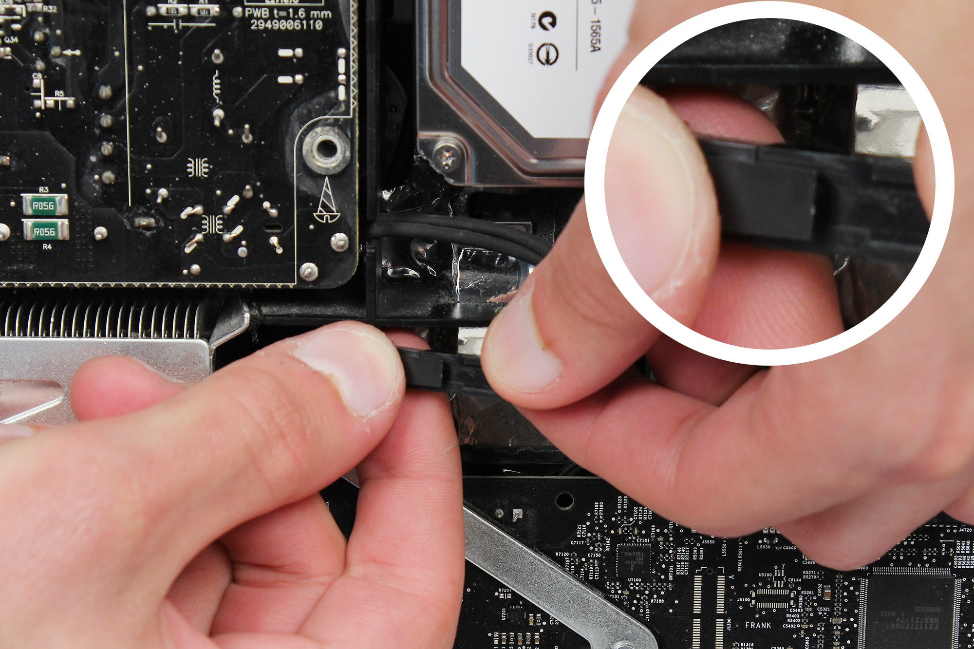

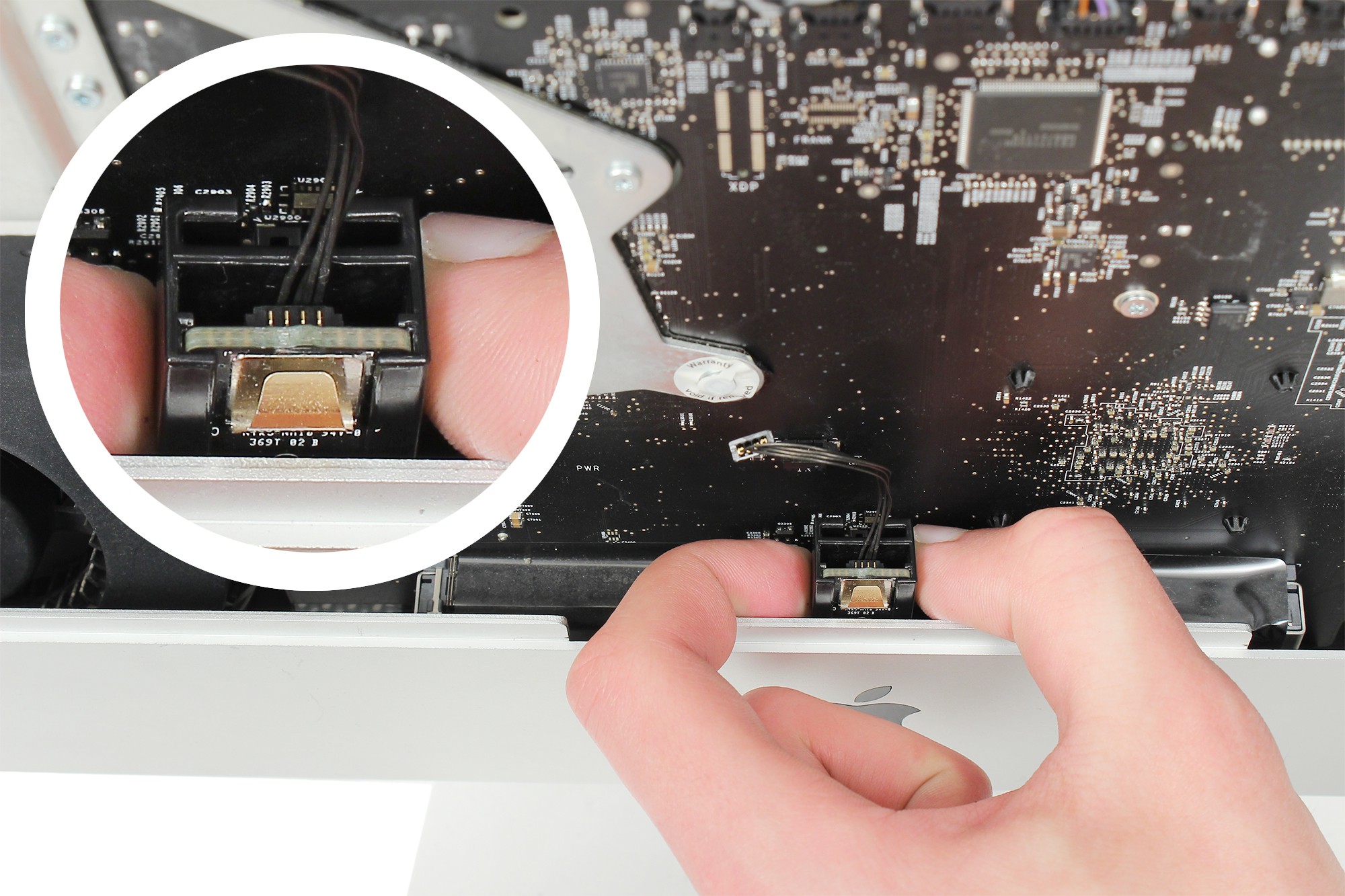

A l'aide d'une spatule en nylon, retirez l'adhésif transparent servant à maintenir le câble d'alimentation 220V.
Etape 41

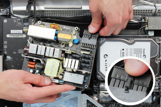

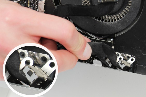

Le câble de liaison 220V est clipsé.
Déclipsez puis déconnectez ce dernier manuellement comme indiqué sur les photos.
Etape 42

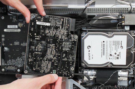

Saisissez délicatement la carte d'alimentation par les bords puis retournez-la à l'envers.
Etape 43
Déclipsez puis déconnectez manuellement le câble d'alimentation de la carte mère.
Ce câble est localisé en haut à droite de la carte d'alimentation une fois cette dernière retournée à l'envers.
Etape 44
La carte d'alimentation est désormais démontée.

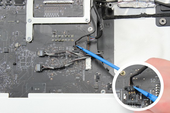

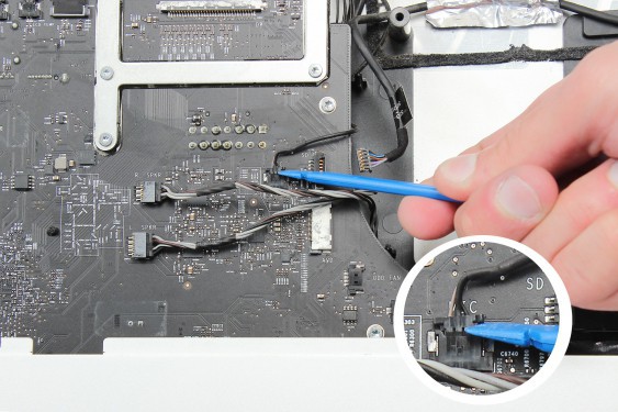

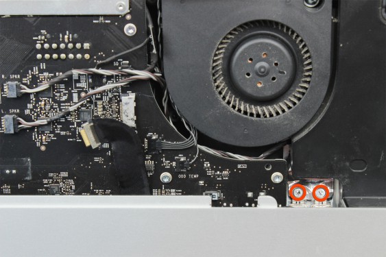

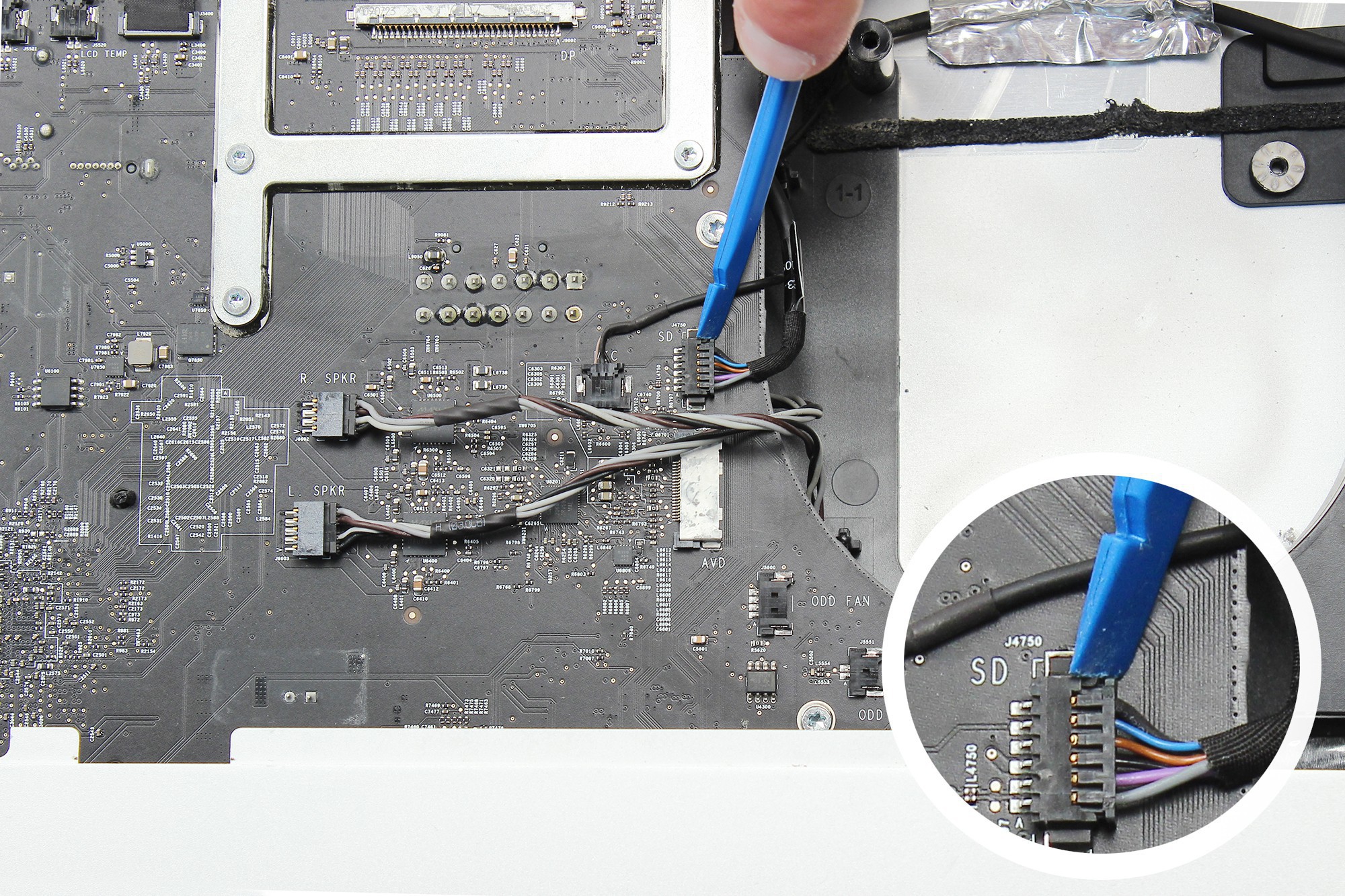

A l'aide d'une spatule en nylon, déconnectez le câble de données et d'alimentation du lecteur de carte SD.
Etape 46

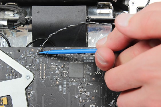

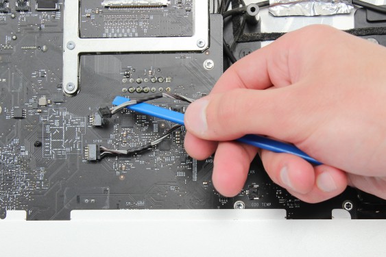

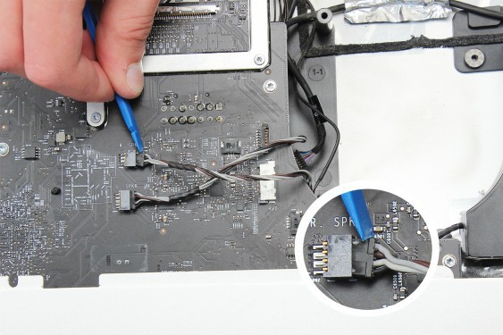

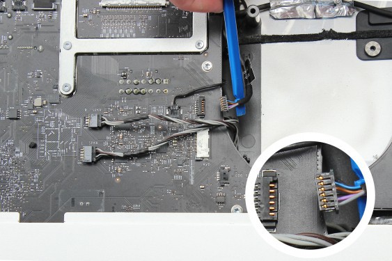

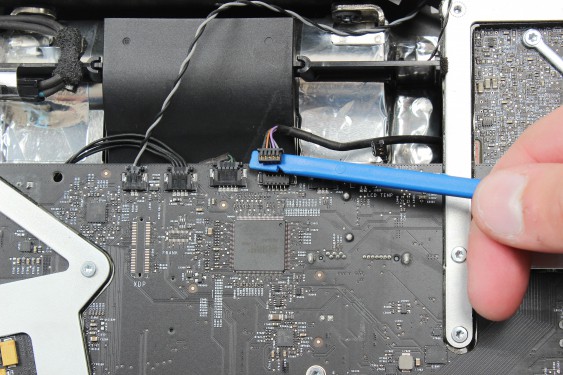

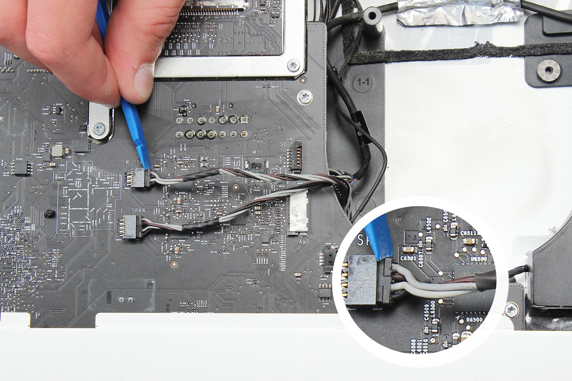

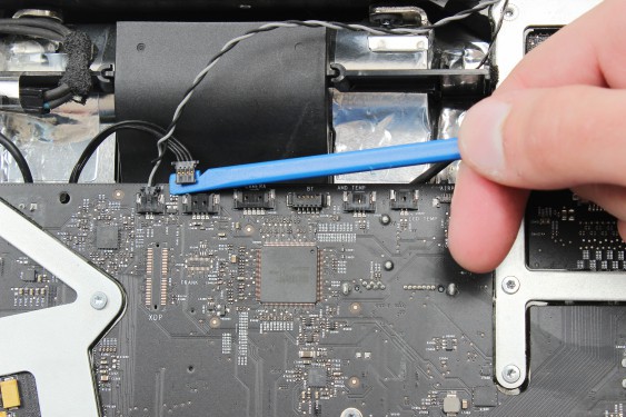

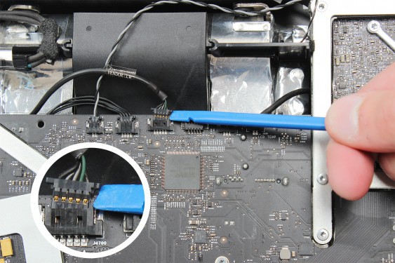

Utilisez une spatule en nylon afin de déconnecter le câble du microphone.
Etape 47

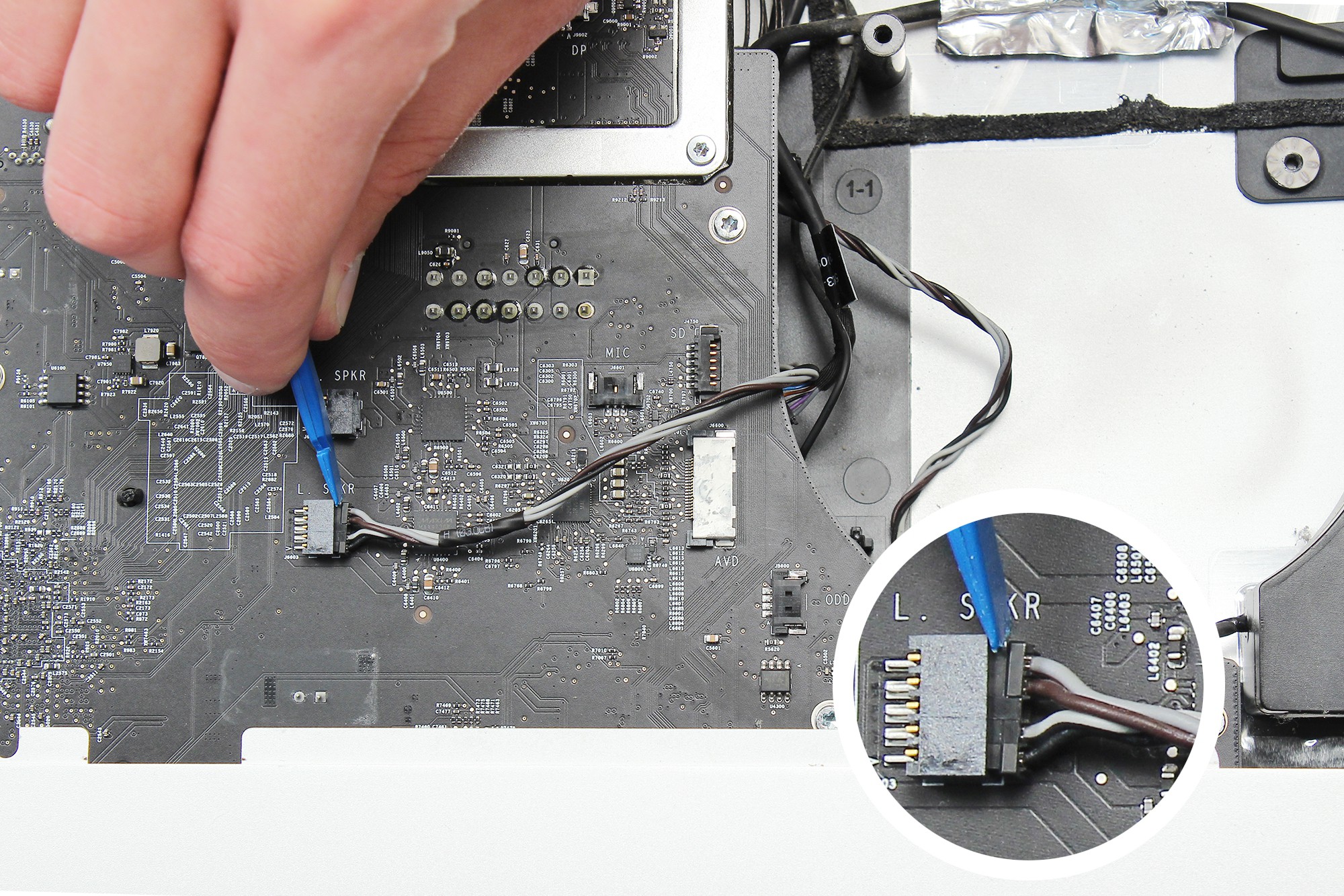

Utilisez une spatule en nylon afin de retirer le câble du haut parleur droit.
Etape 48

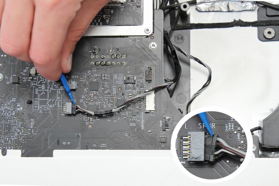

Répétez la même opération avec le câble du haut parleur gauche.
Etape 49

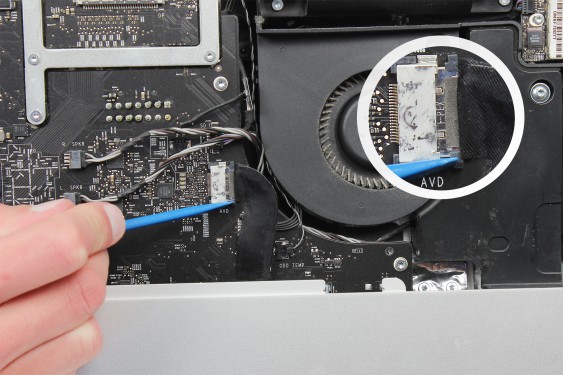

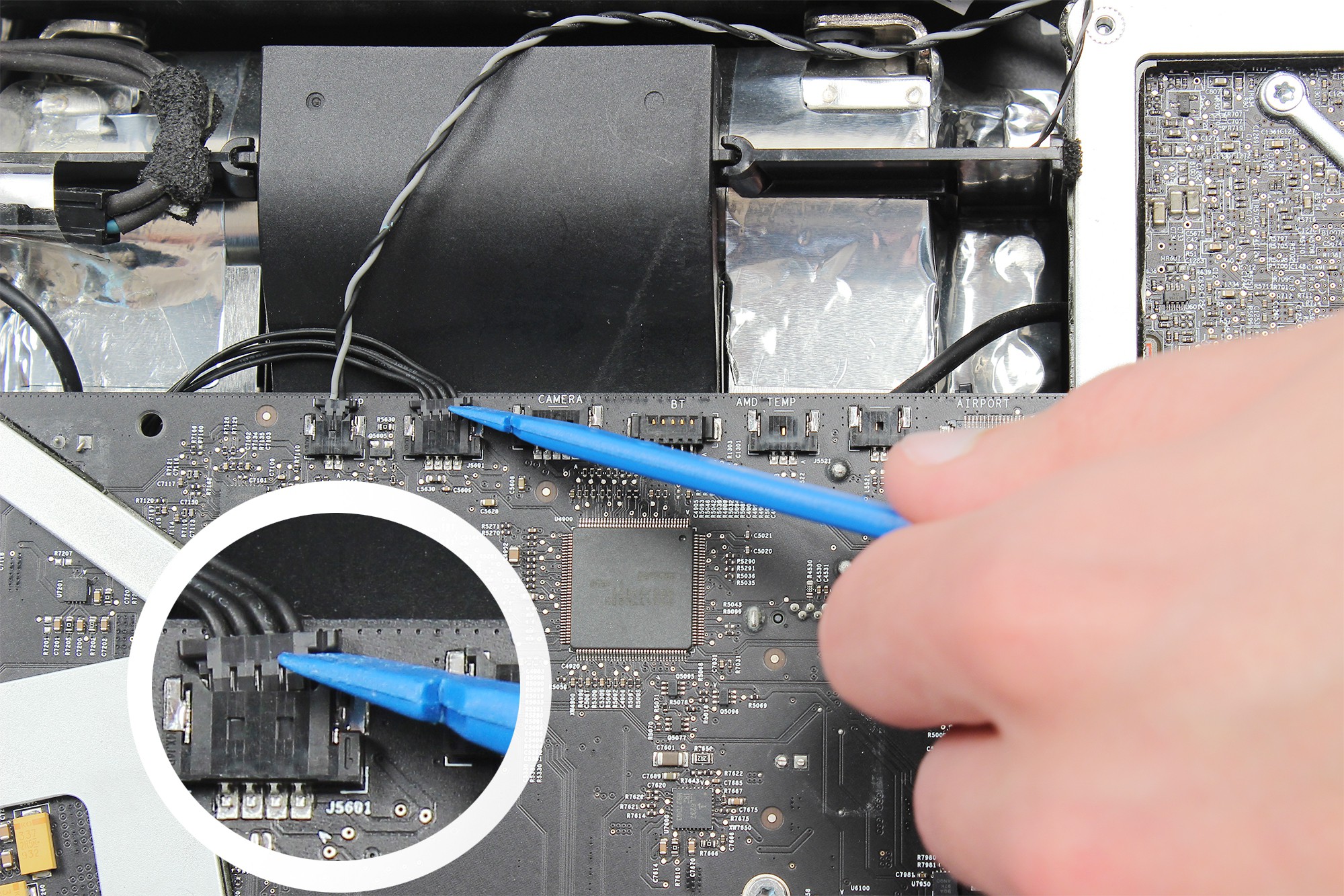

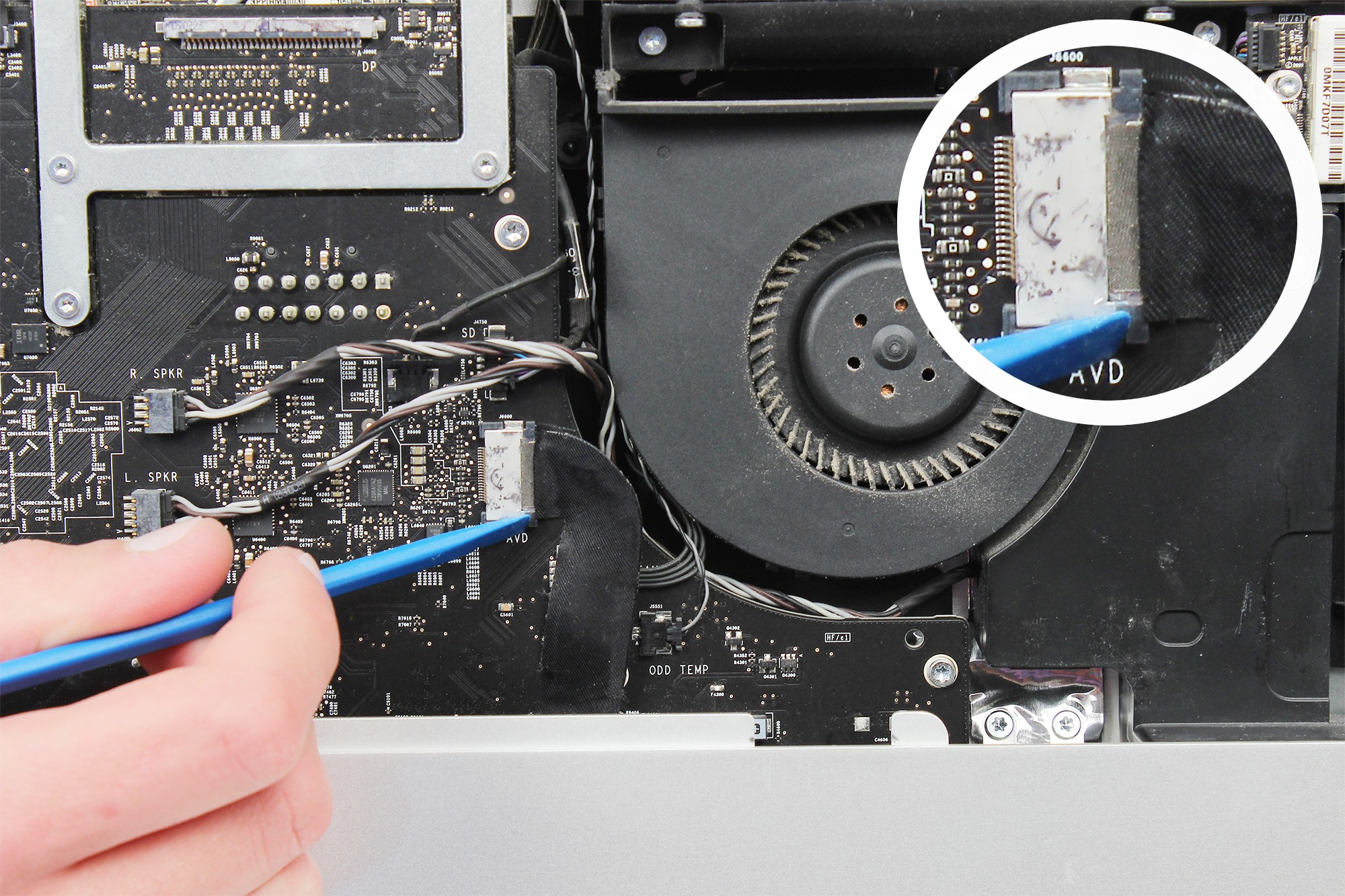

Utilisez une spatule en nylon afin de déconnecter délicatement le câble de liaison de la carte Airport.
Etape 50

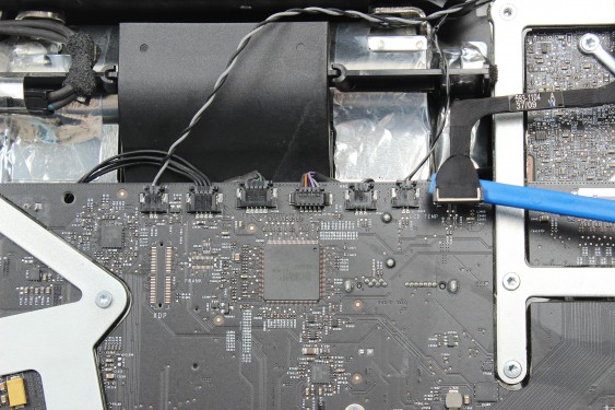

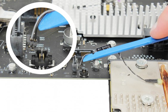

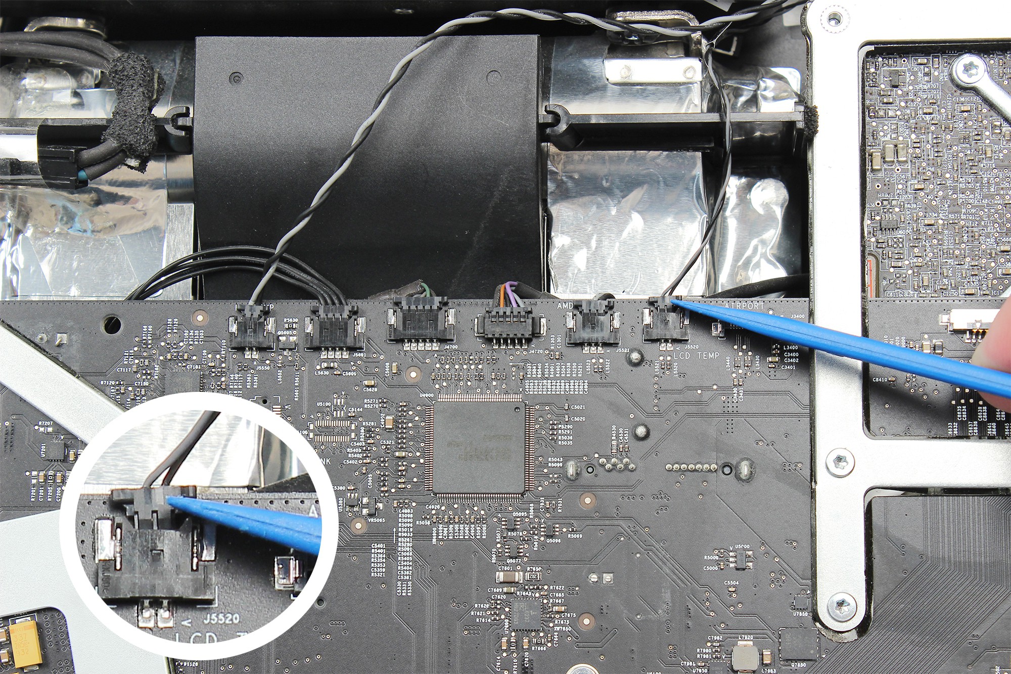

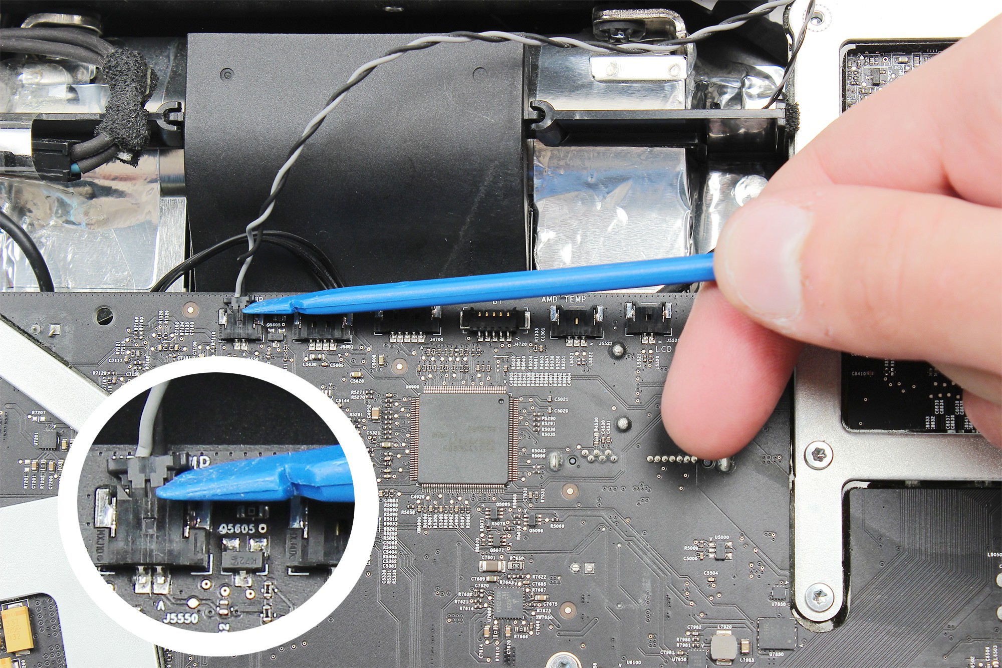

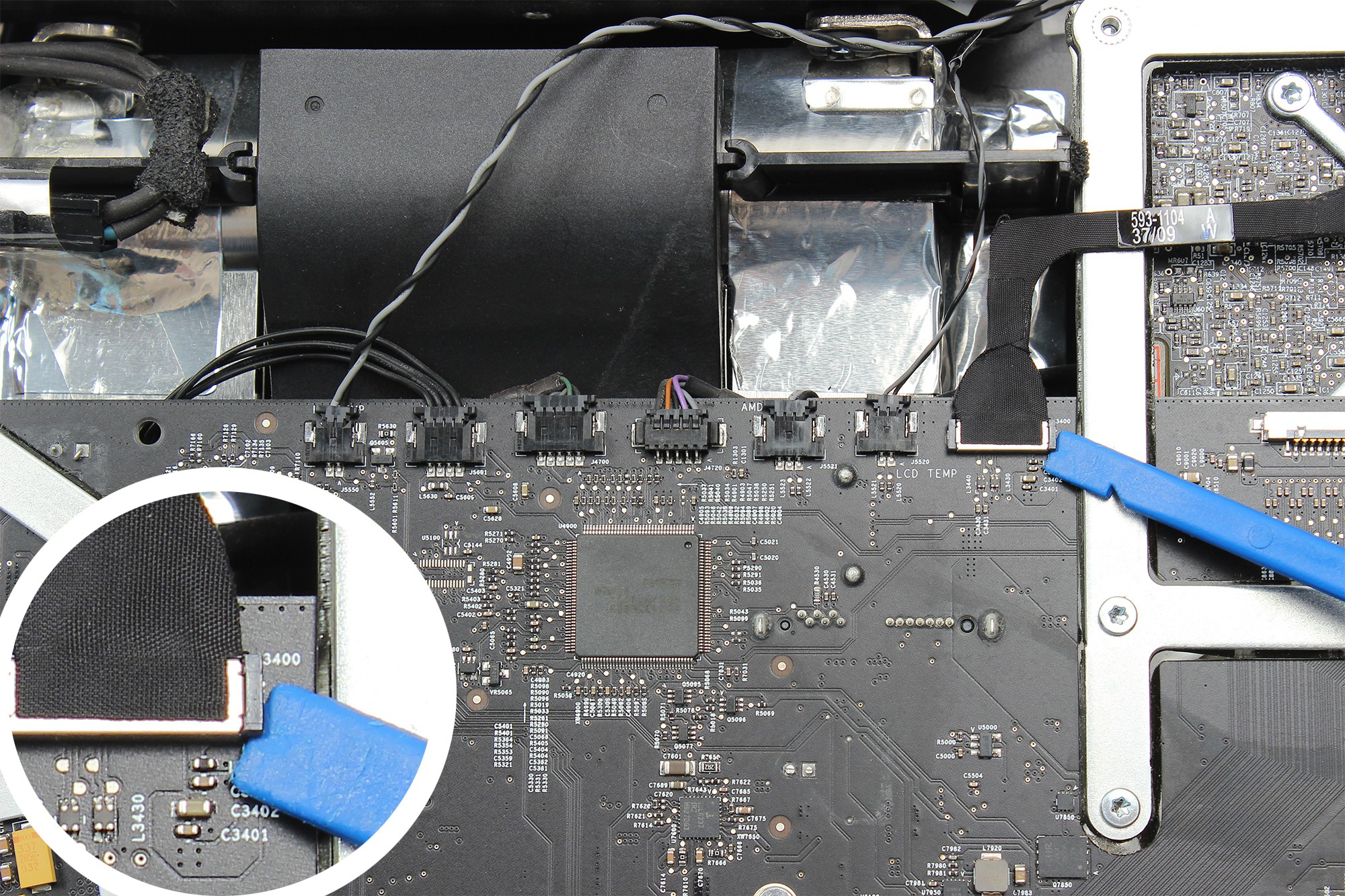

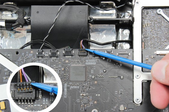

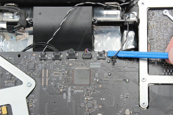

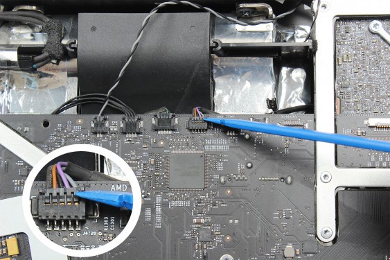

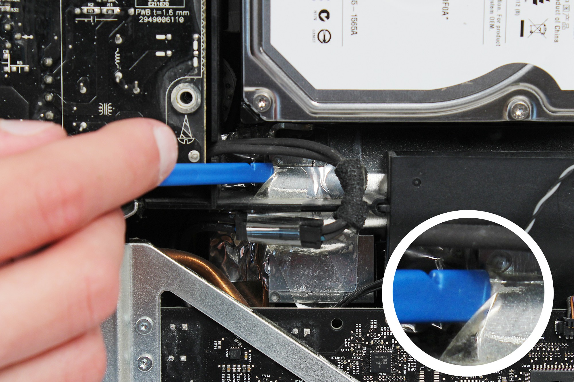

Déconnectez ensuite à l'aide de la spatule en nylon le câble du capteur de température de l'écran LCD.
Etape 51
Renouvelez cette opération pour le capteur de température de la carte graphique.
Etape 52
A l'aide d'une spatule en nylon, déconnectez le câble de liaison de la carte Bluetooth.
Etape 53

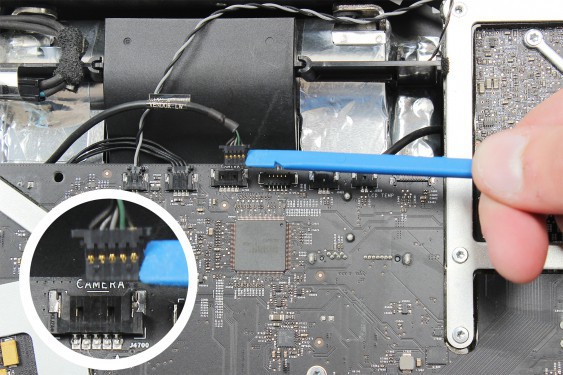

Déconnectez ensuite à l'aide d'une spatule en nylon le câble de liaison de la caméra.
Etape 54

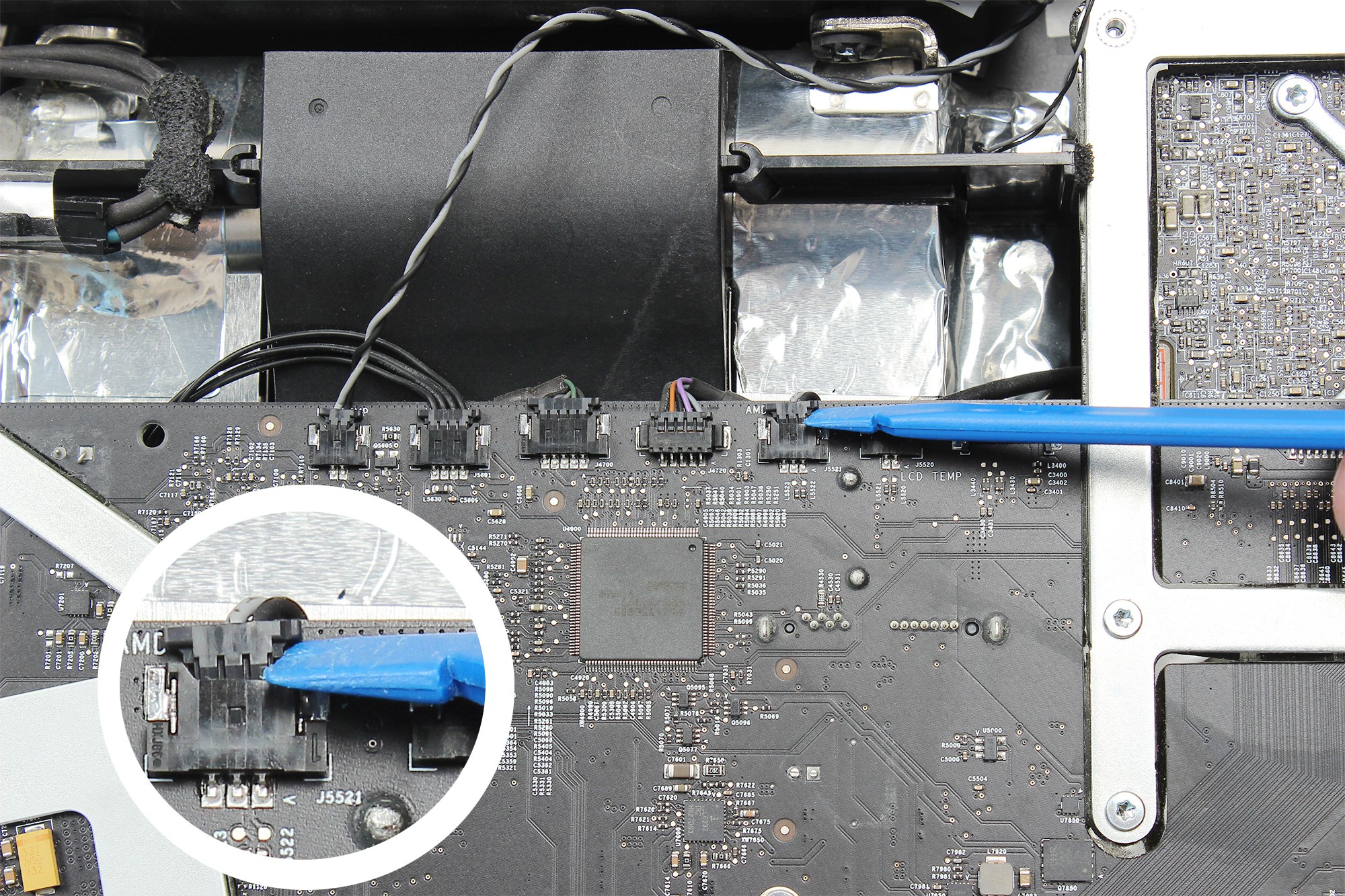

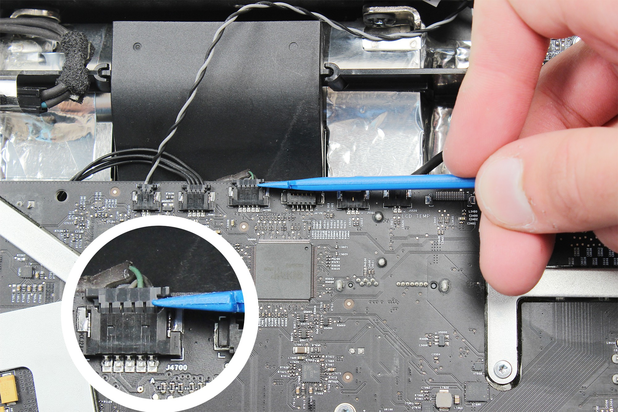

Utilisez une spatule en nylon afin de déconnecter le câble d'alimentation du ventilateur du disque dur.
Etape 55

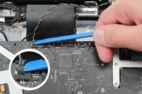

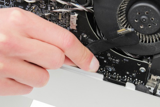

Déconnectez à l'aide d'une spatule en nylon le câble du capteur de température du disque dur.
Etape 56
Utilisez une spatule en nylon afin de déconnecter le capteur de température ambiante.

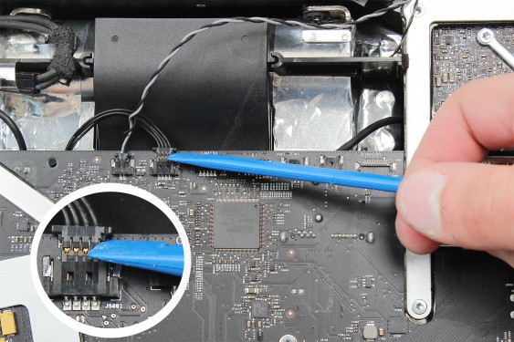

Etape 57

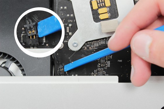

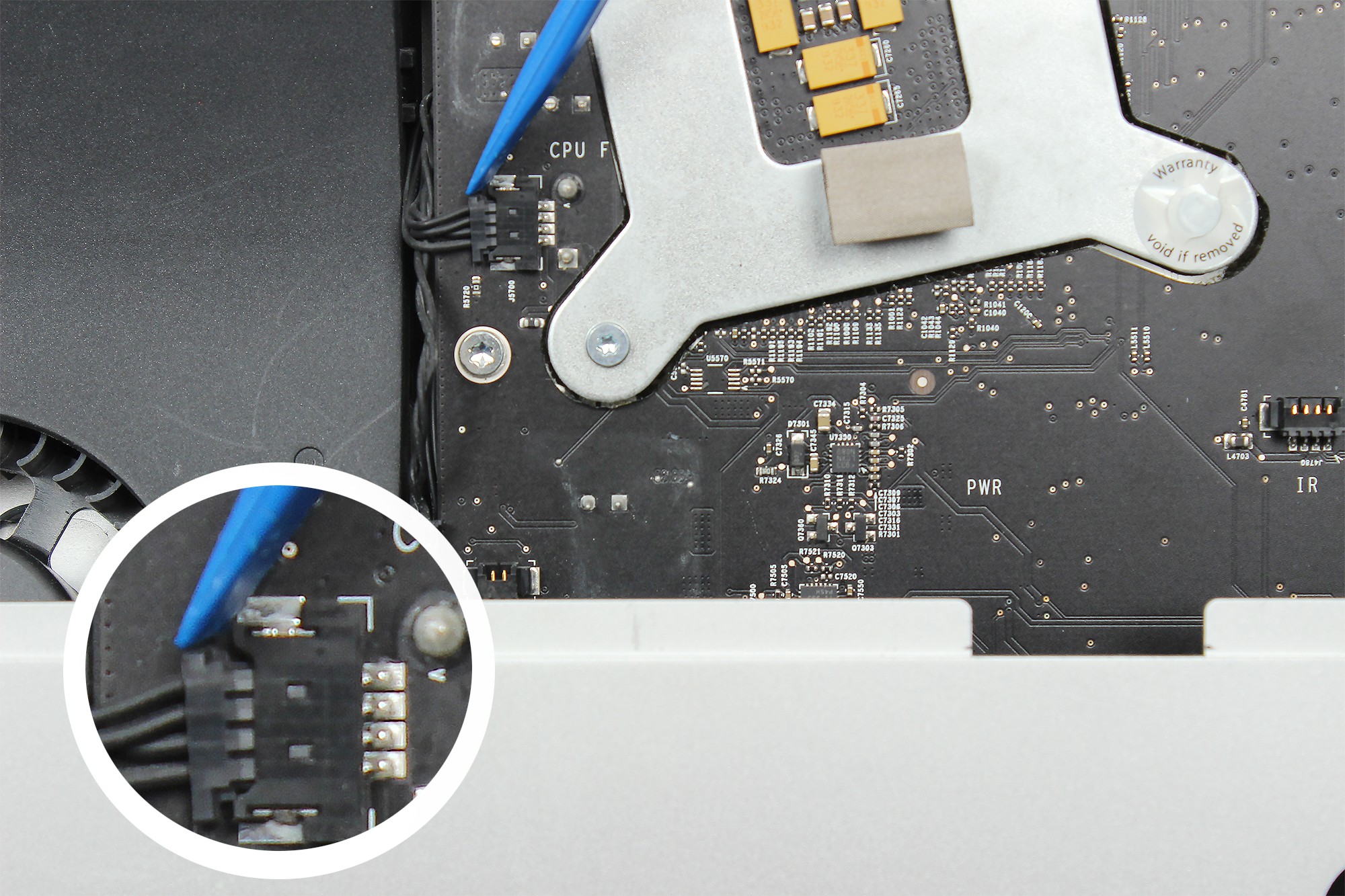

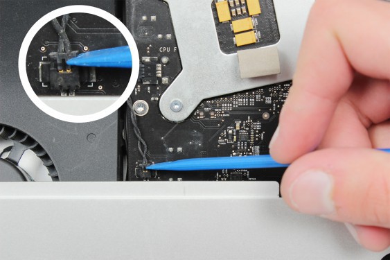

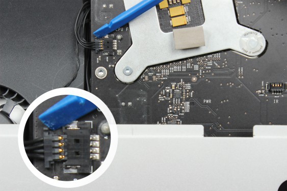

A l'aide d'une spatule en nylon, déconnectez le câble du ventilateur processeur.
Etape 58

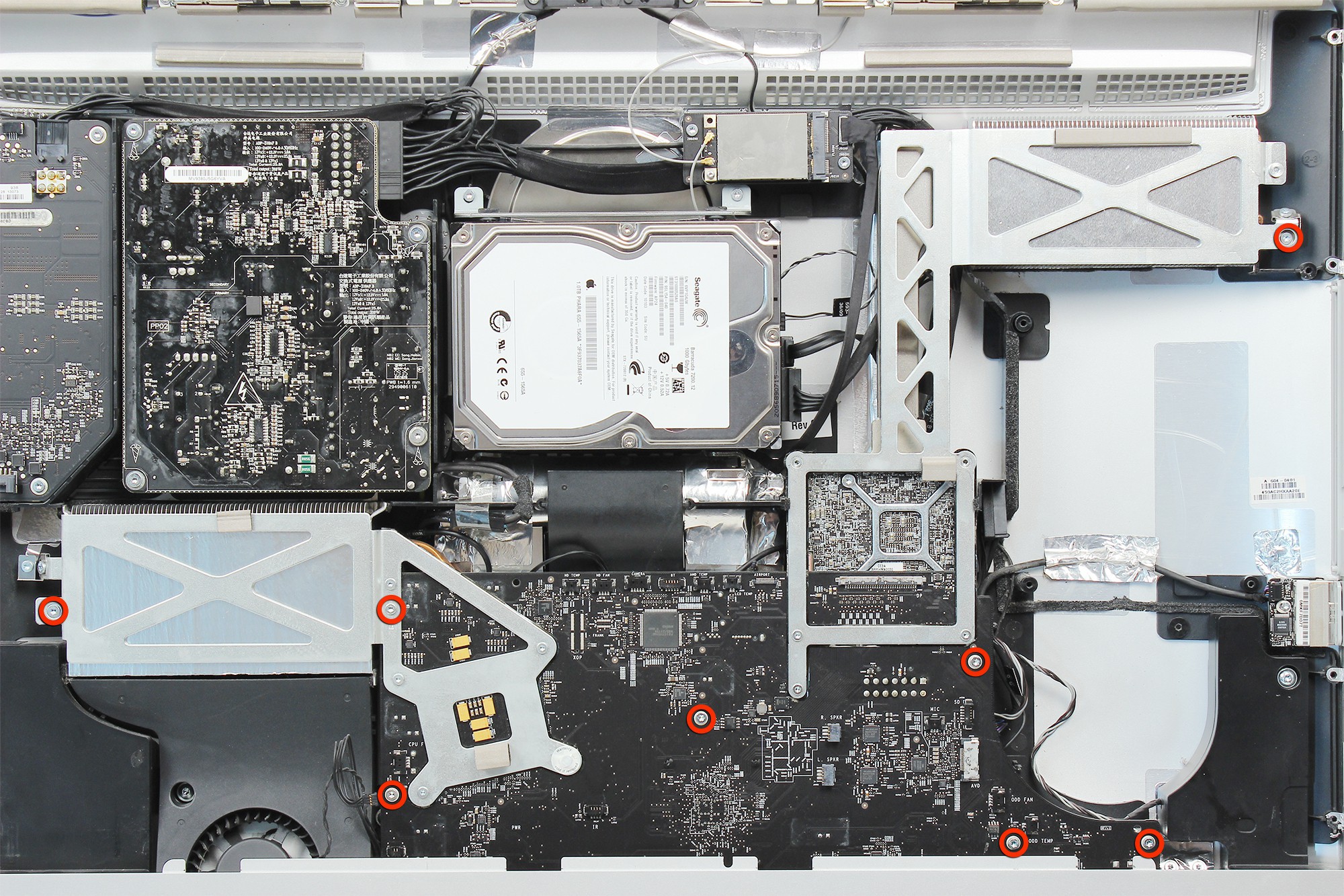

A l'aide d'un tournevis de type Torx T10, dévissez et retirez les vis indiquées et entourées en rouge.
Les vis les plus longues sont localisées au centre de la carte mère.
Les vis moyennes se situent en bas à droite, à proximité des prises audio.
Les vis courtes sont situées en haut à droite et à l'extrémité gauche de la carte mère.

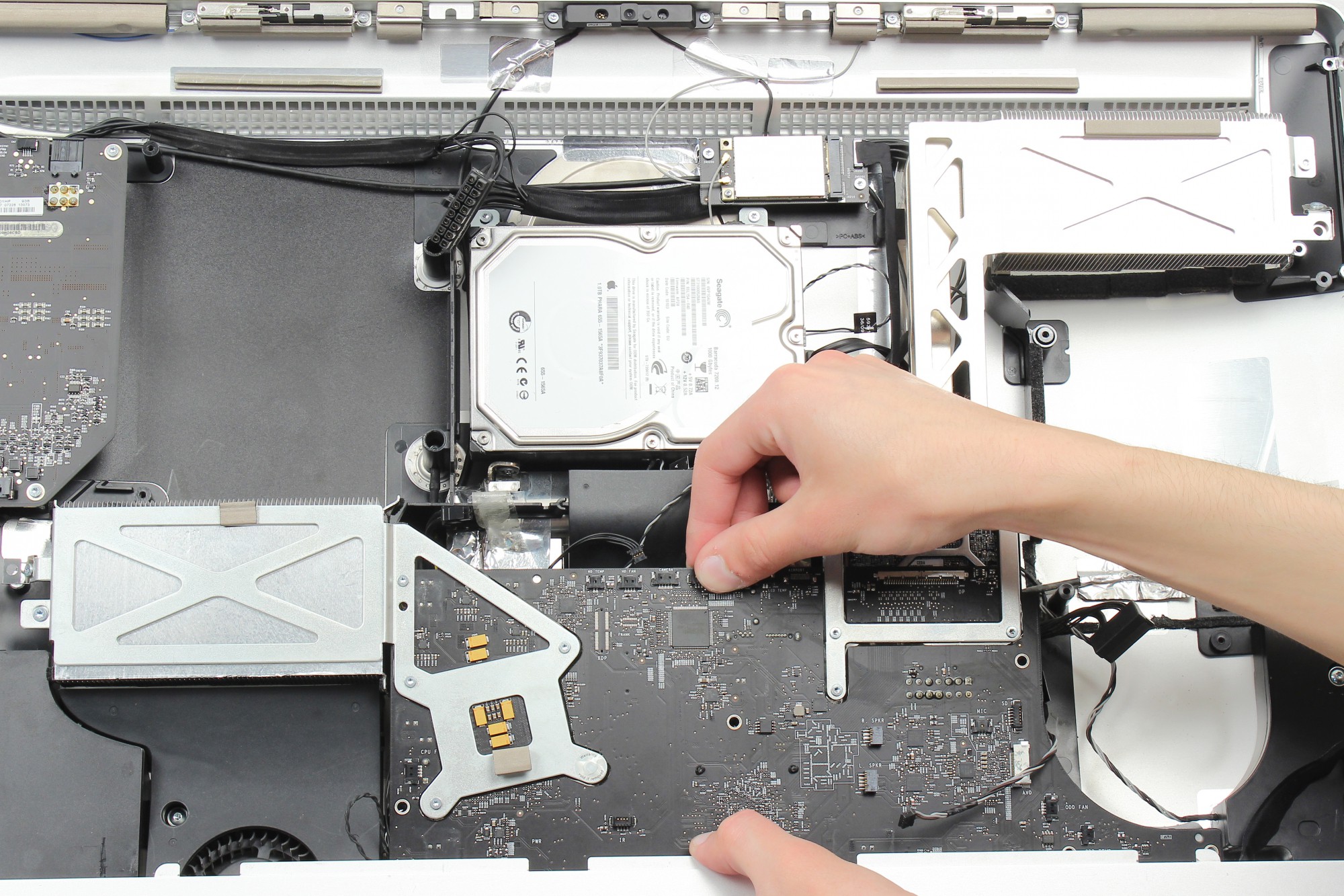

Etape 59

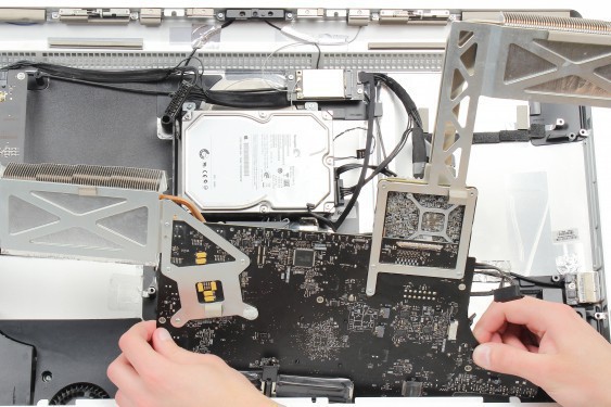

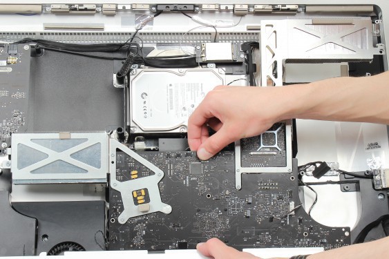

Saisissez la carte mère manuellement, soulevez la vers l'avant puis tirez la ensuite légèrement vers vous afin de pouvoir accéder aux câbles situés dessous.
La carte mère est encore reliée au reste du châssis par deux câbles, ne tirez pas trop fort la carte mère avant d'avoir déconnecté les câbles en étape suivante !

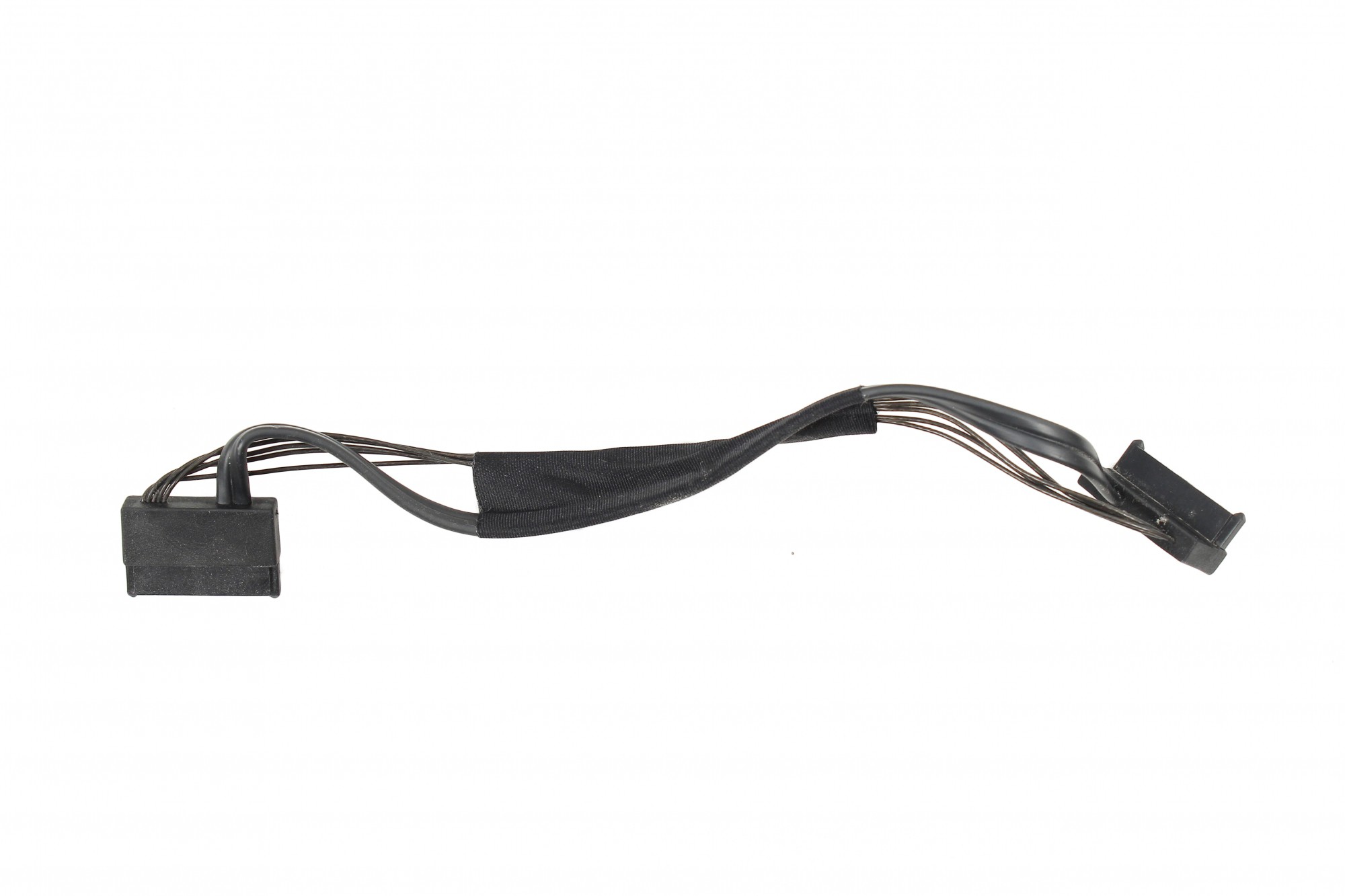

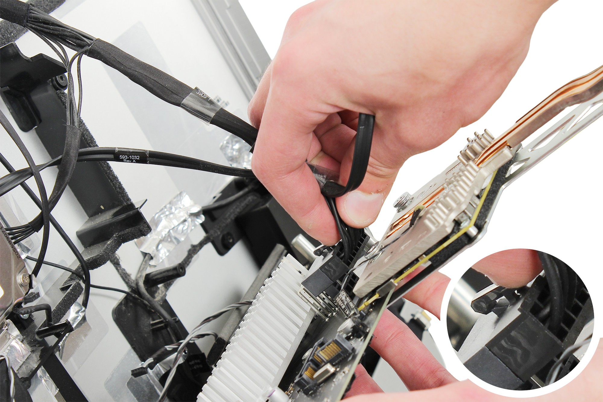

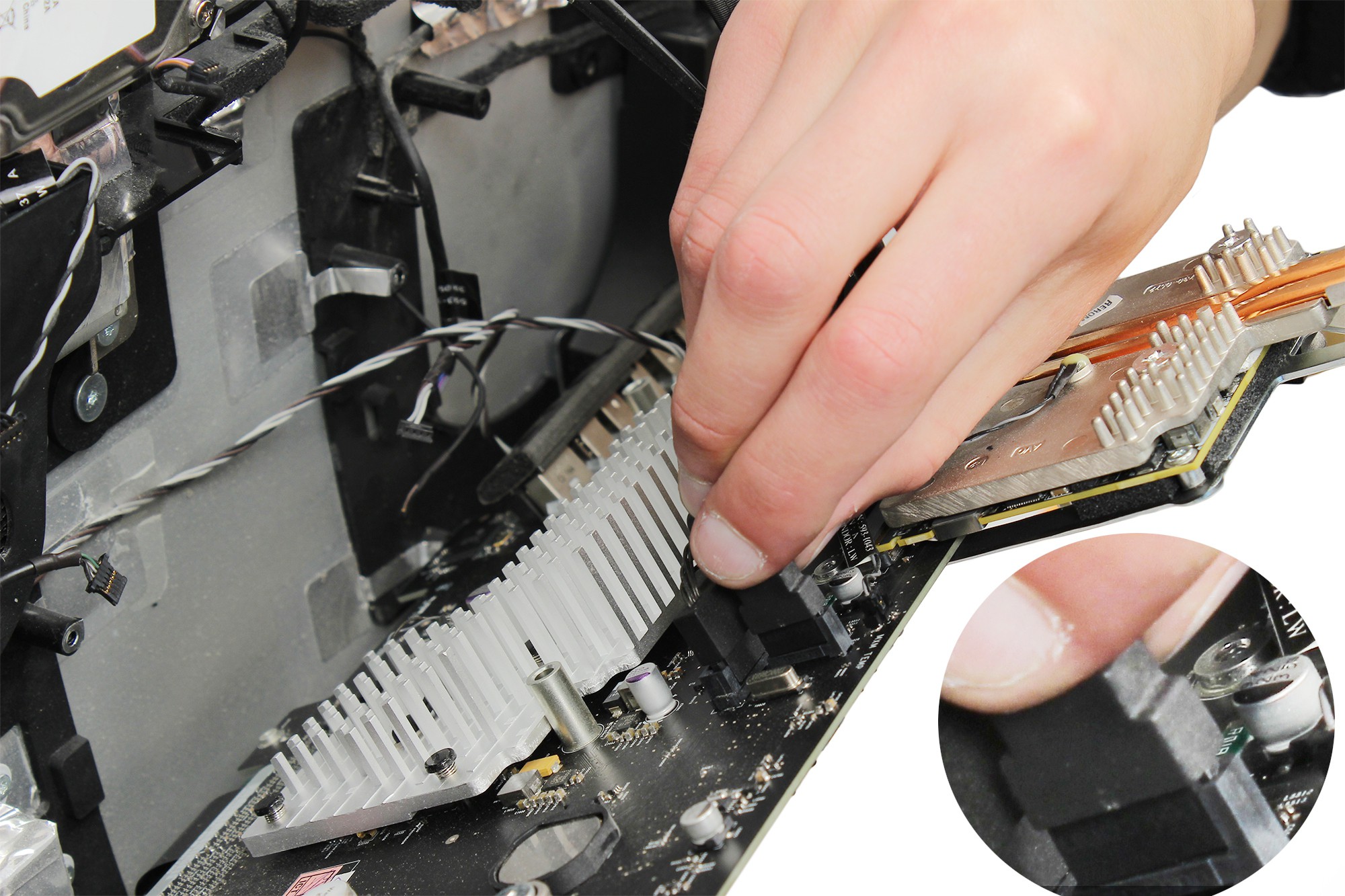

Procédez ensuite au retrait du câble d'alimentation de la carte mère.
Note : Ce câble est clipsé. Appuyez sur l'élément plastique de verrouillage sur le dessus puis tirez le câble vers vous délicatement afin de le déclipser.

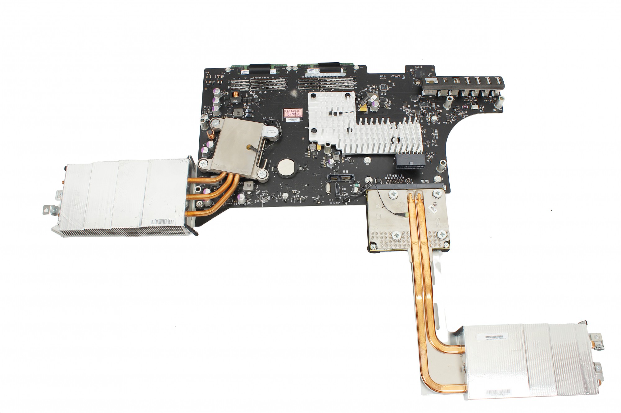

Vous pouvez désormais déposer la carte mère.
La carte mère de votre iMac 27" est désormais démontée.

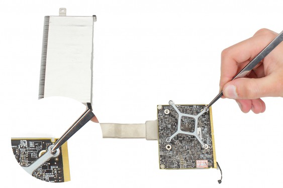

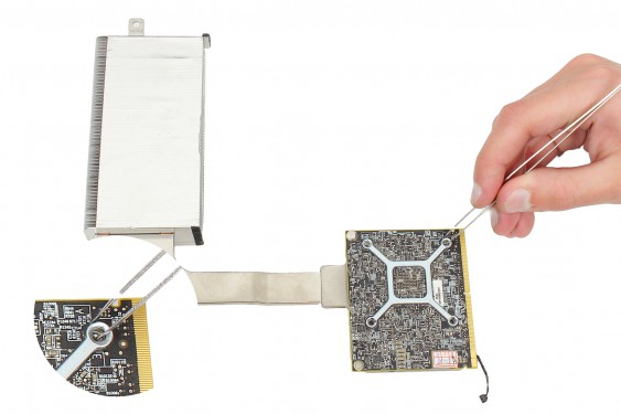

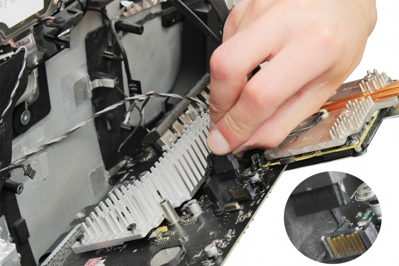

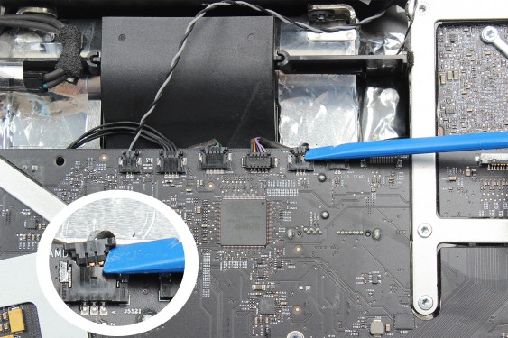

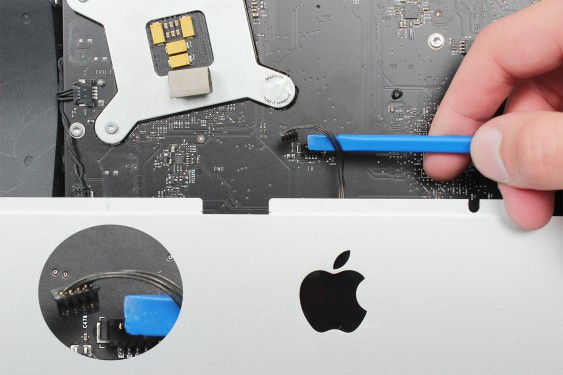

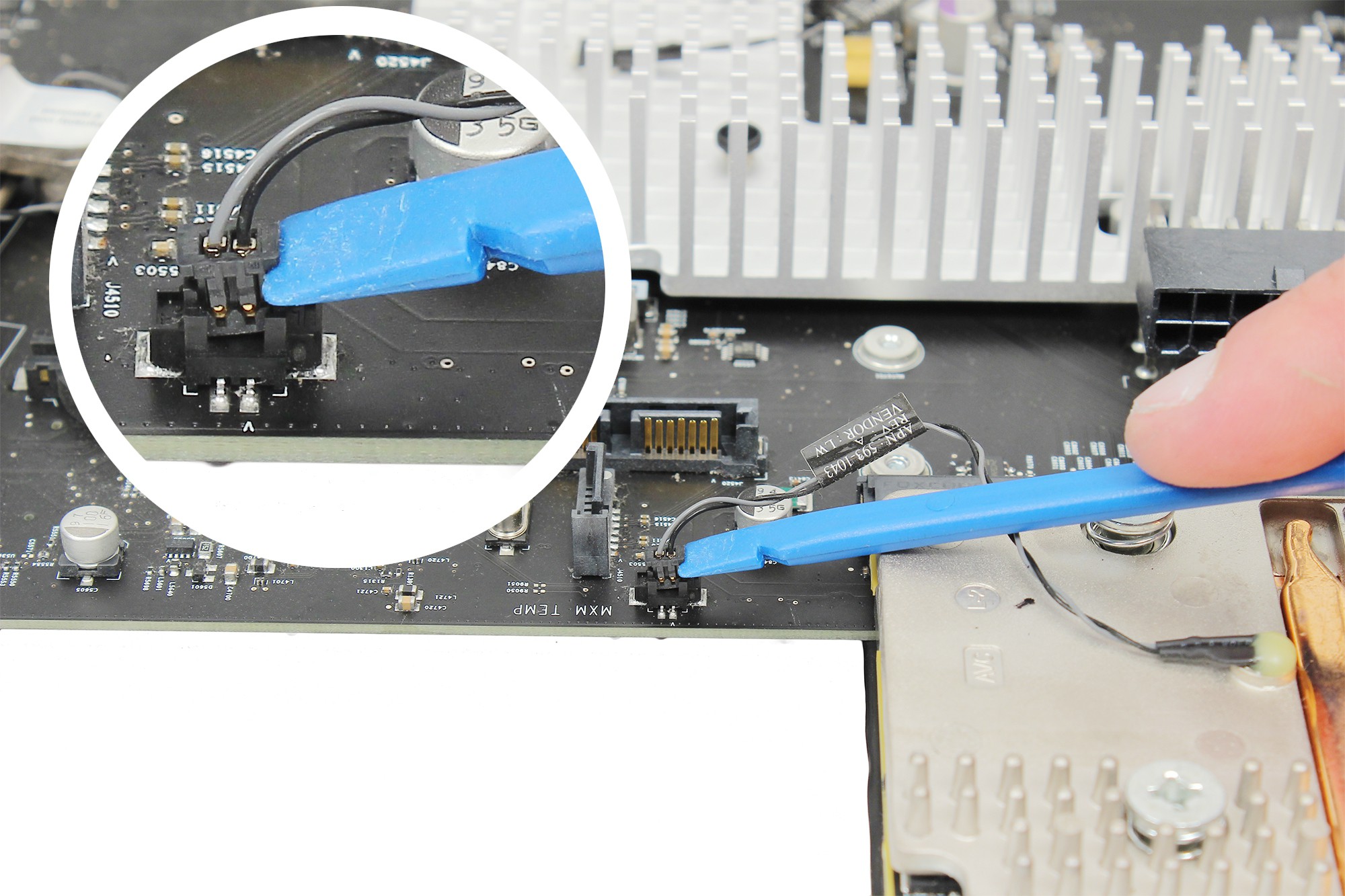

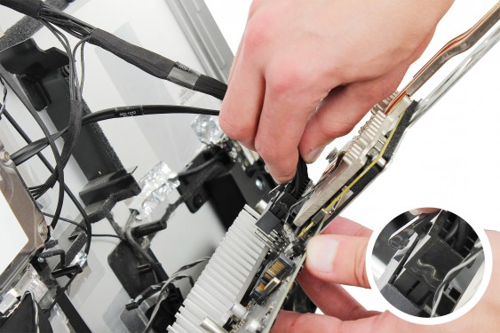

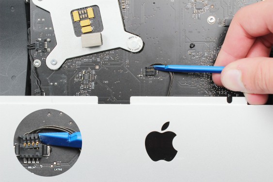

A l'aide d'une spatule en nylon, déconnectez le câble de la sonde de température de la carte graphique.
Etape 67

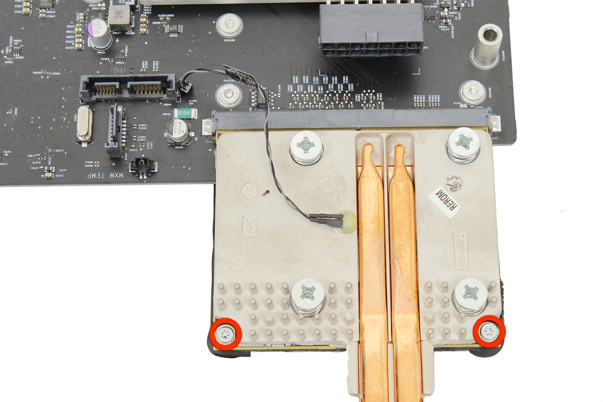

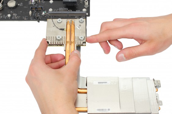

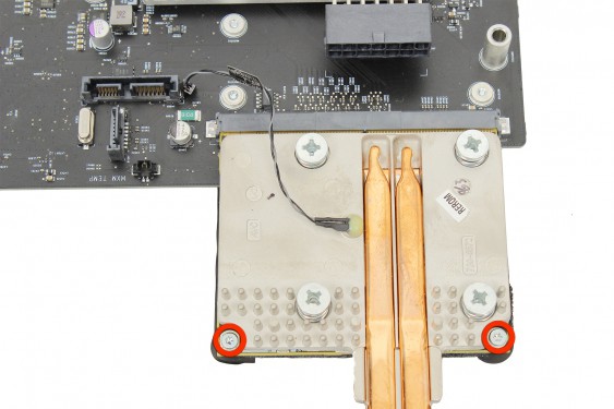

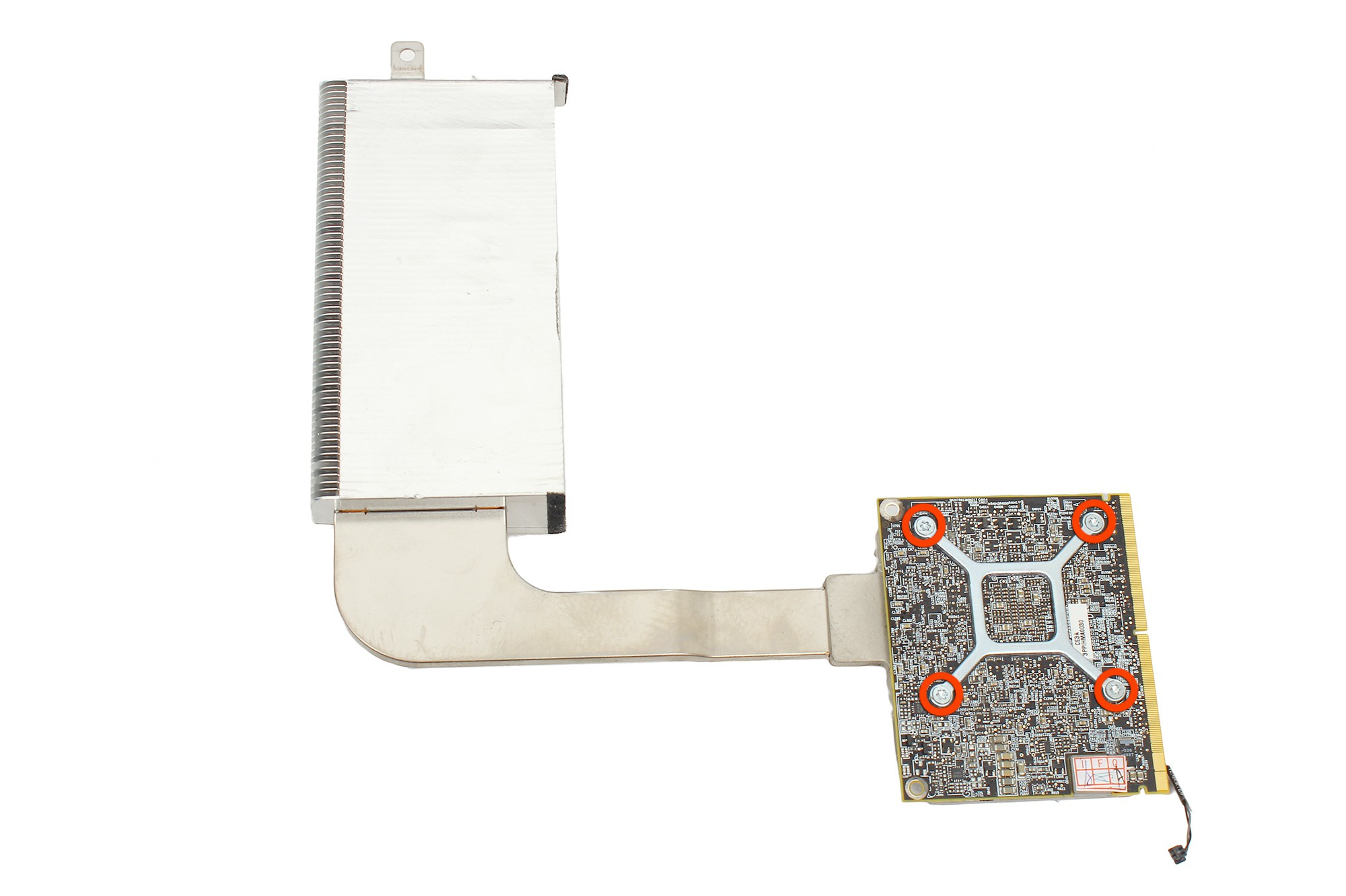

A l'aide d'un tournevis Torx T8, dévissez les deux vis maintenant la carte graphique au radiateur.

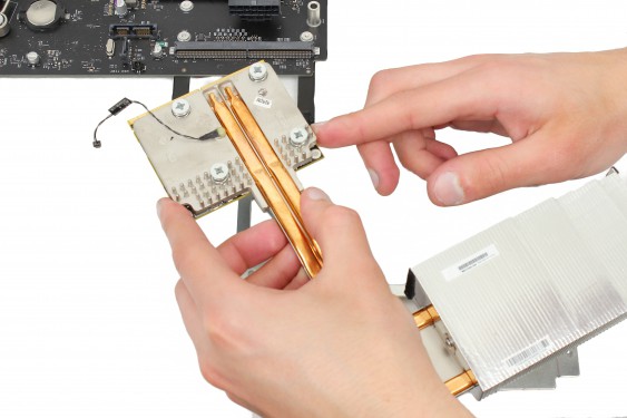

Etape 68

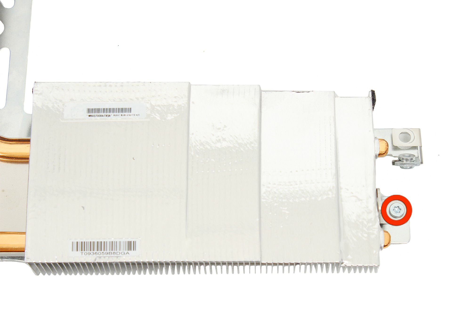

Utilisez un tournevis Torx T8 afin de dévisser la vis de maintien du radiateur.
Etape 69

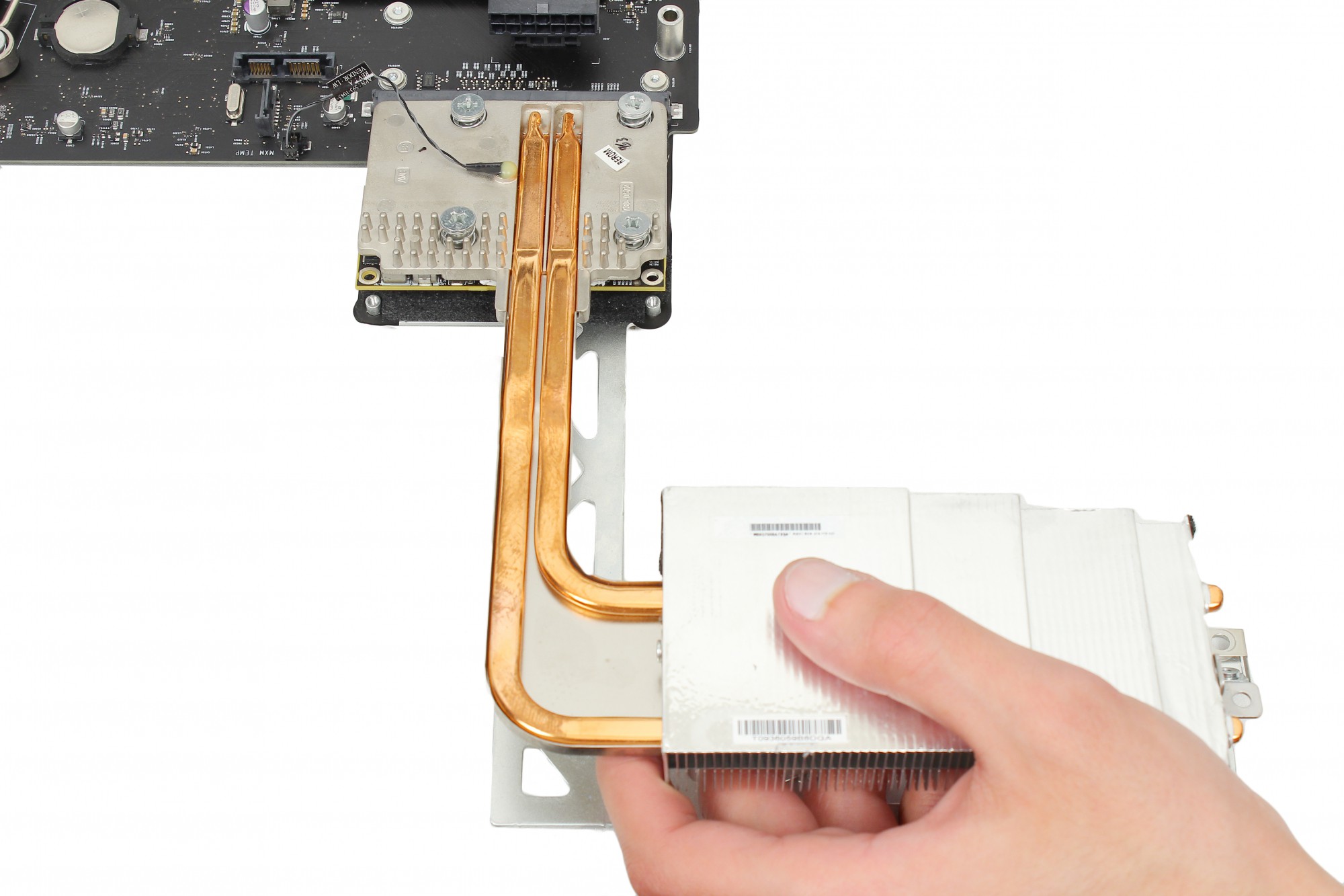

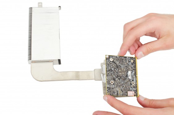

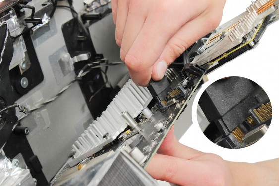

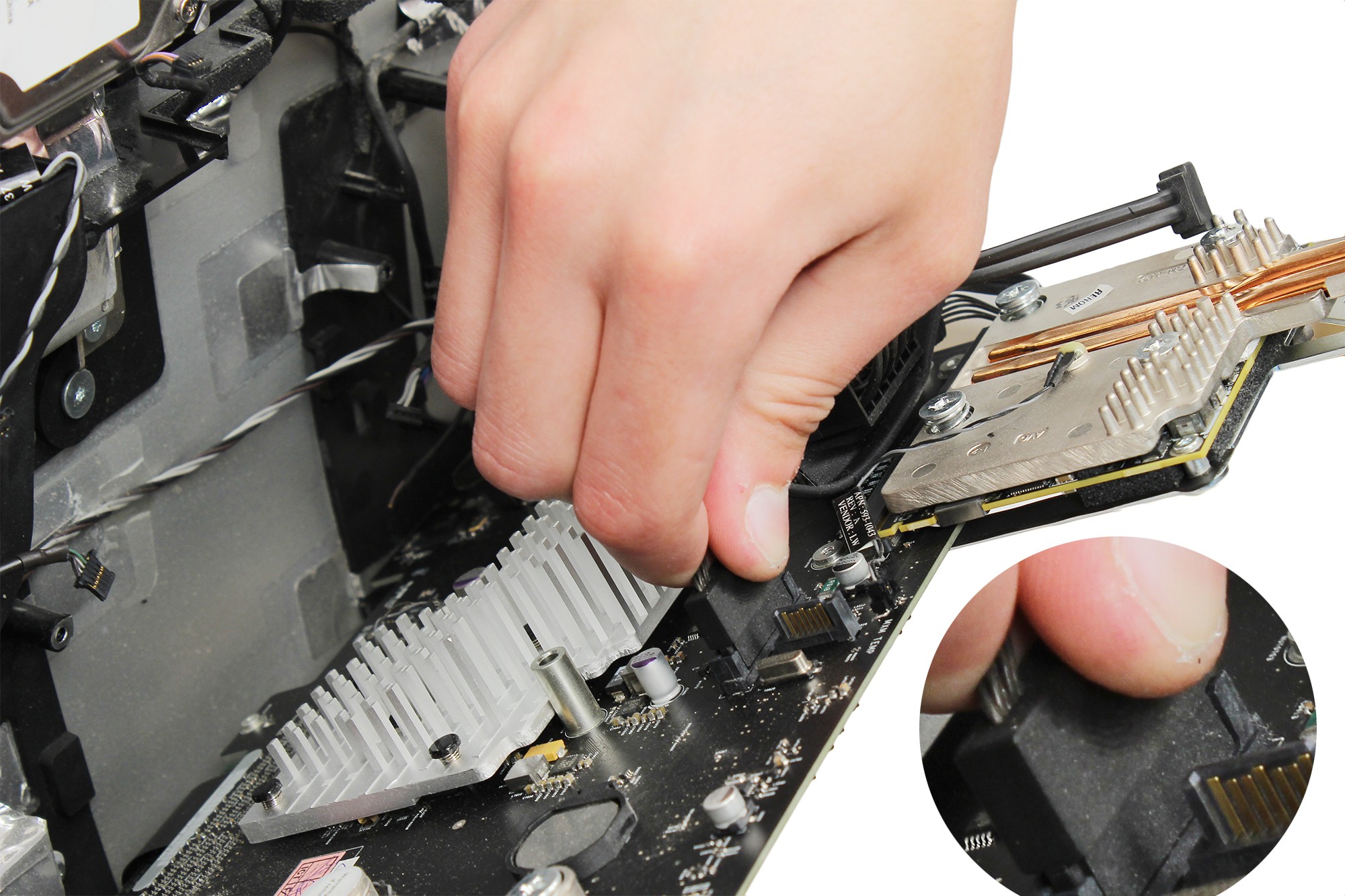

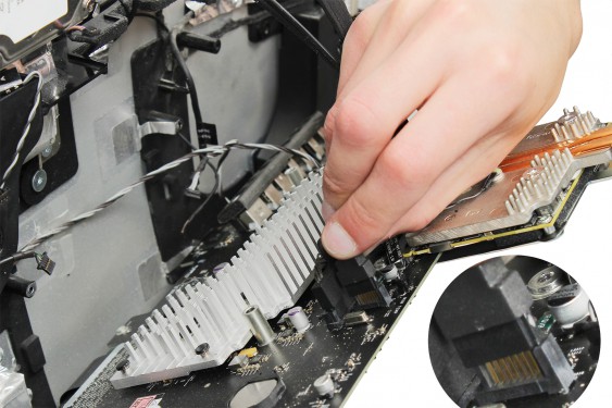

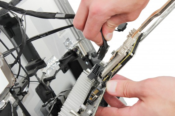

Procédez ensuite délicatement au retrait de la carte graphique.
Pour cela, tirez légèrement l'ensemble radiateur + carte graphique vers vous.
Etape 70
La carte graphique est désormais partiellement démontée.

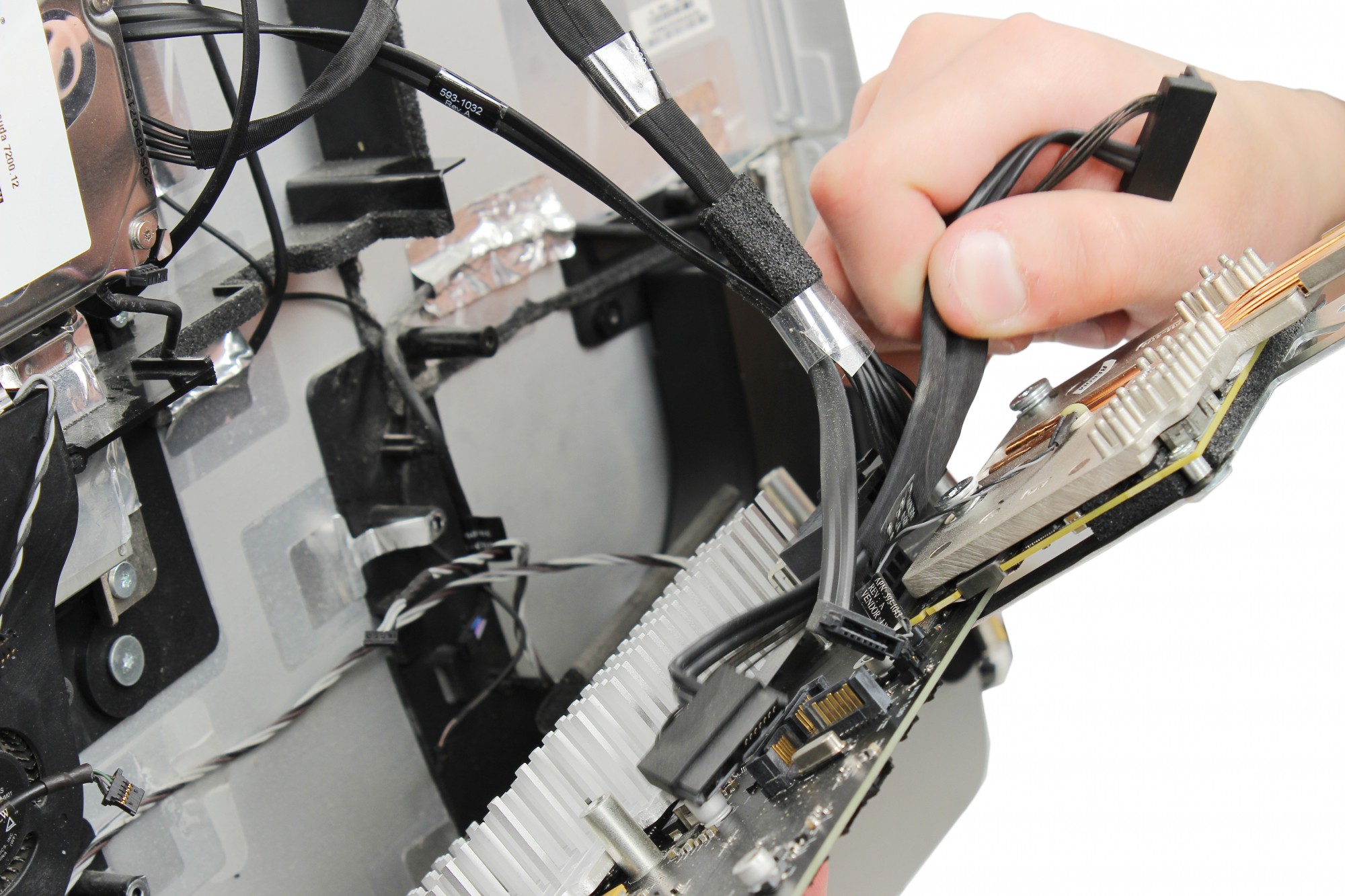

Dévissez ensuite les 4 vis Torx T8 maintenant en place l'élément de maintien du radiateur.
Etape 71
A l'aide d'une pince, procédez ensuite au retrait de l'élément de maintien du radiateur.

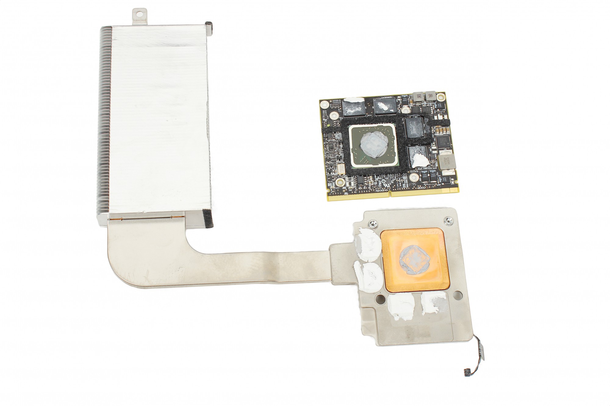

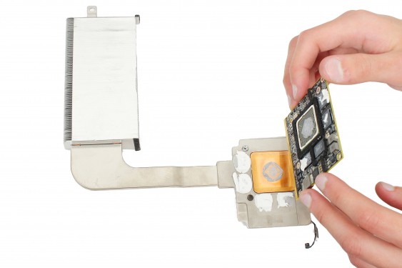

Etape 72

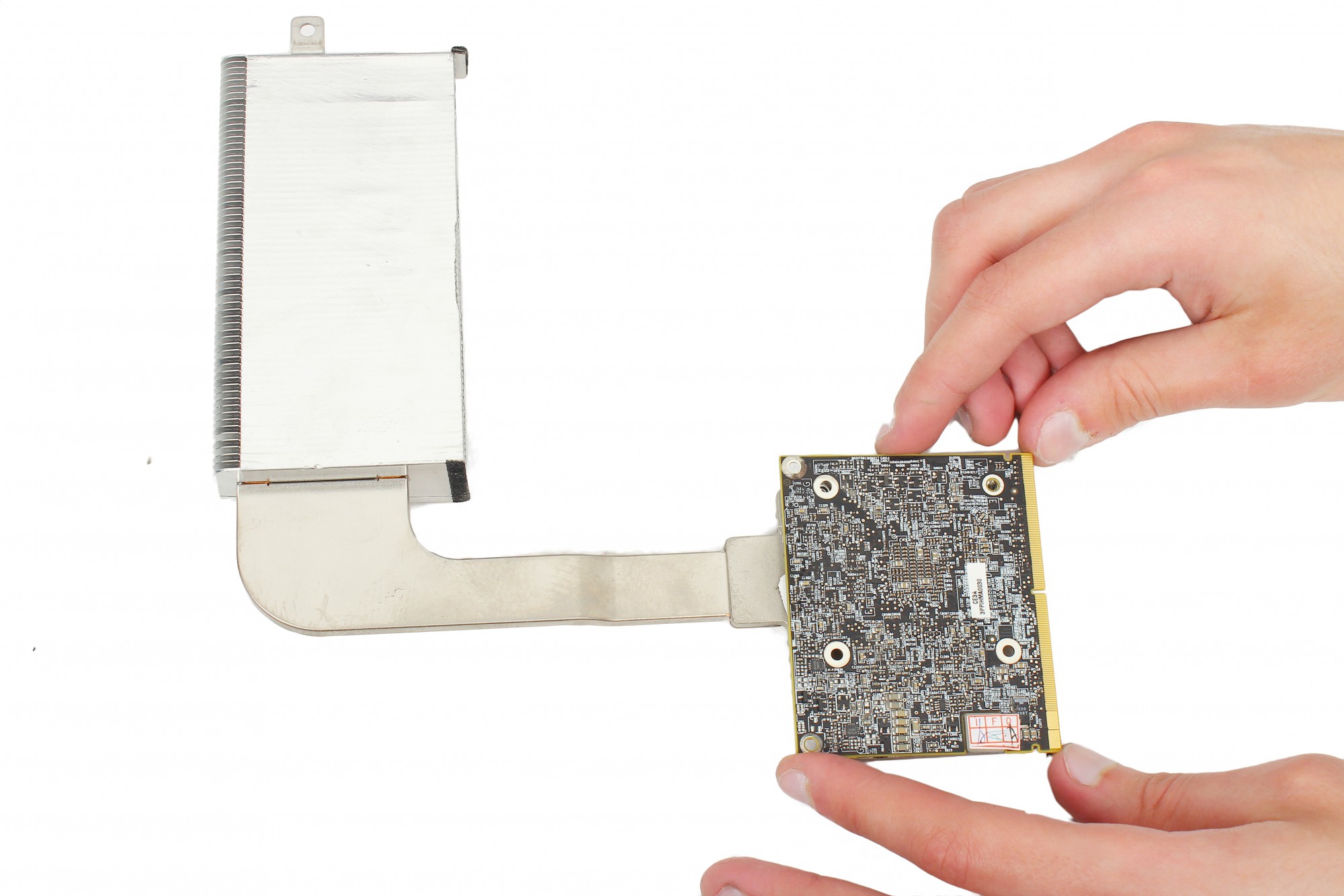

Saisissez la carte graphique par les bords puis soulevez la délicatement sans trop forcer.
De la pâte thermique est présente sur les côtés ! Cette dernière ne présente pas de danger pour la peau mais il est hautement préférable de se laver les mains efficacement après l'opération. Veillez également à ne pas ingérer la pâte thermique qui est toxique pour la santé !

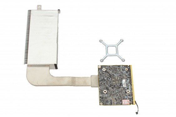

Etape 73
La carte graphique est désormais de votre iMac 27" entièrement démontée.
Procédez à son remplacement par une pièce neuve si nécessaire.
Note : Il est conseillé de remplacer l'ancienne pate thermique par une neuve si possible afin de ne pas provoquer de surchauffe de la carte graphique lors de son utilisation.
